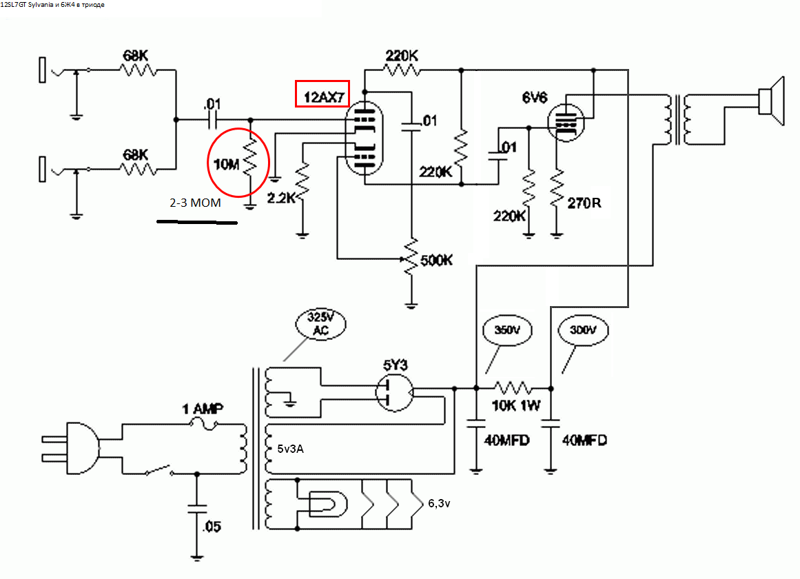

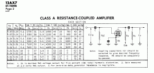

Спрошу, тут опечатка или зачем понадобилось для 12АХ7 аж 10 мегаом?
Из даташита на 12AX7, действительно с сеточными токами при заземленном катоде использовали 10 МОм
2-3 МОм хватит

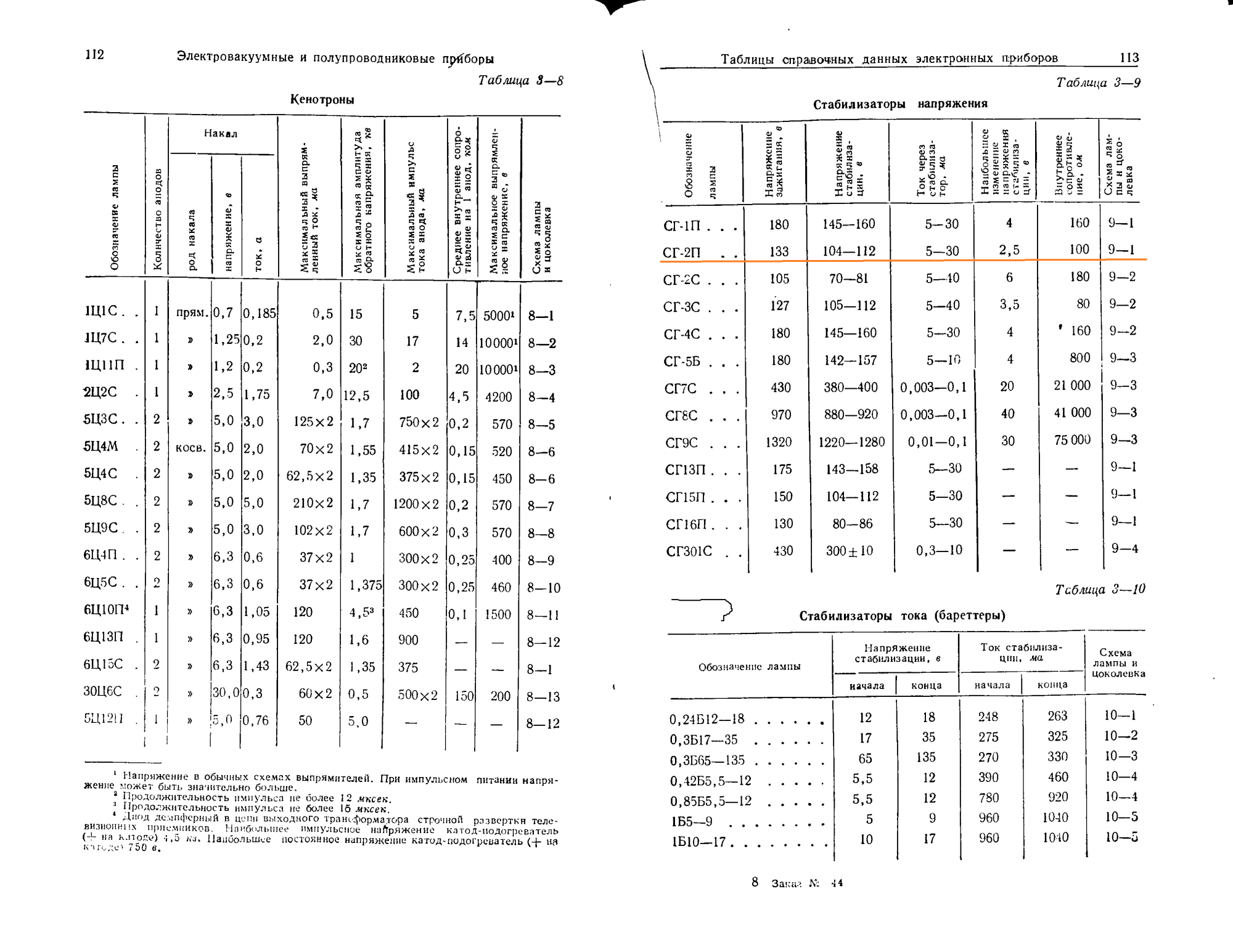

Сергей DVS, можно 1-2 шт СГ2П поставить, круто!
    629.7 KB · Просмотры: 190
Робертович, не понял что стабилизировать СГ2П?

СГ2П стабилизирует напряжение, один 110 вольт, два 220 вольт
