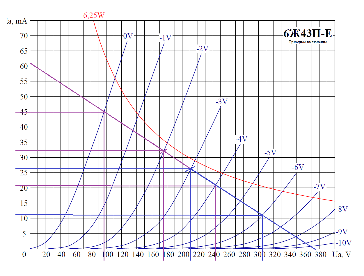

Подскажите тогда какое будет Ra у ламп 6ж43п и 6ж23п, 6ж11п на 150в анодго и какая будет вых мощность? На 8ом.
А не проще взять туже 6ф1п питание 150-170 в и инфы в нете полно ...
6ж23п=6ж43п в триоде Rа=6 ком, звучит класс

Итак подобью итоги 150в анодного однотакт
6ж43п в триодном включении Ra-6k а какая будет вых мощность на 8Омах?
6ж43п в пентодном включении какое будет Ra и вых мощность на 8 ом?
