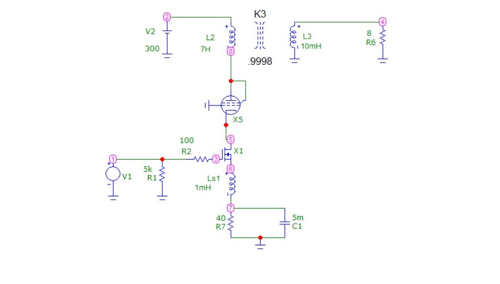

Получается УМЗЧ со встроенной неотключаемой тонкомпенсацией по НЧ? :unsure:
АЧХ бы глянуть...
Почему неотключаемой? Паяльником (горячим) тыкнуться и заменить конденсатор. Или вообще его отпаять - в отосланном варианте конденсатора С13 нет - решил в начале прослушивания предоставить без ИНЧ-компенсации, в простейшем варианте. Кстати, в усилителе предусмотрена еще и возможность ступенчато менять глубину ОС КО, в т. ч. до ее отключения.
OLD привыкнет к новой игрушке, вспомнит что я ему писал о дополнительных возможностях, может, и захочет побаловаться.
Или наоборот - "не будите спящую собаку"©кто-то из английских детективописателей.
Только модельные АЧХ могу предоставить, время поджимало, а толку от кропотливых измерений было бы мало. Тем более что гораздо больше интересовало мнение слушателя (у меня акустическая комиссия одобрила).
Ясно, спасибо.
Мне как-то более логичным представилось бы наличие тумблера, перебрасывающего катодную цепь 1 лампы с R27 на землю. При простом отключении C13 получаем ПОС на весь диапазон. Или совсем без ПОС 2 лампу с КО хорошо "раскачать" не получится?

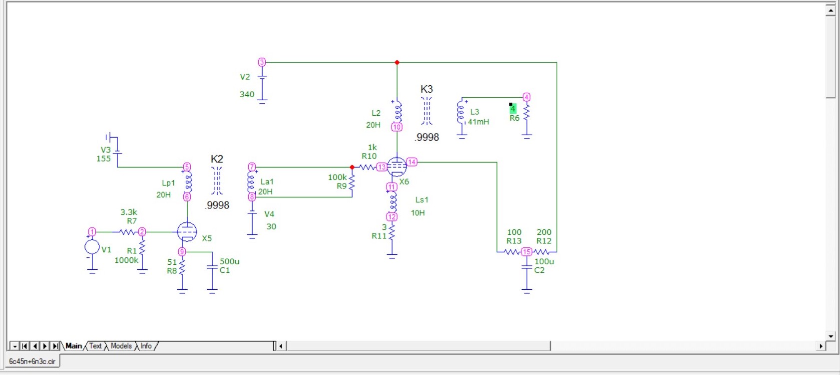

Хотел спросить, 6П41С в триодном подключении однотактника в классе А какую мощность развивает до клипинга?
Примерно хотя бы.
3, 5 ватта, точно как у 6С4С или 2А3 .Если транс среднего качества, а приведенная нагрузка 5-6 кил

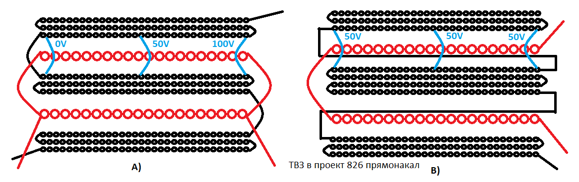

Мне другое интересней, выходные трансформаторы сами мотали или готовые от радиол применили и если да то какие?
Выходные трансформаторы - неоднократно упоминавшиеся мной от лампового проигрывателя "Каравелла" 1968-ого года - единственные однотактные СССР, сделанные по правилам - три последовательных секции первички, соединенные последовательно, и между ними две секции вторички, также последовательно, сердечник УШ19х38, пластины 0,35 (сетевые в этом аппарате на таком же сердечнике, см. Радио, 1968, №6, с. 42, 43).
Единственное что не совсем по нынешним понятиям - секции первички одинаковы - по одной третьей, а сейчас наматывают четверть-половина-четверть.
"Герцог: Что-о?! Мне — в этом? В однобортном? Да вы что? Не знаете, что в однобортном сейчас уже никто не воюет?!©Барон Мюнхгаузен.
Трансформаторы доработаны - вместо родной прокладки 0,2 мм поставлена 0,05 мм - и прямо сверху намотаны два слоя по 118 витков провода 0,18, которые и использованы как КО (вот почему эту ОС можно ступенчато регулировать). Это был первый опыт такого рода, сейчас только меняю прокладку, нашел другое решение.
PS. Я могу использовать только готовые или сделанные по моему заказу моточные - намотка ну не моё это занятие...

Можно меньше если частью КО сделать вторичку и́ использовать УЛ включение(43%),все равно ведь отвод при секционирование первички будет
Схема намотки 1500 первички+ вторичка+,слой КО 0,15мм пэтв+,вторая секция 1300 первички,причем конец идущий на питание 350в сделать на конце второй секции которая ближе к КО,а не снаружи транса(вторая секция мотается в другую сторону),анод ближе к каркасу ТК он толстый
Дети так делают, не обращайте внимания.

Действительно.. я мотаю SE первичку 20-60-20.. гораздо гораздее! И да, близлежащие между-обмоточные слоИ (в отличие от примитивно-лапотной системы) расположены/скоммутированы повдоль нарастания/приложения потенциала:

У нас всегда было... Shef, специально для Вас вошел в то место, которое оставил давно и нашел:
Обратите внимание на игры с перестановками и комбинациями (в хорошем смысле).
Приведено буква в букву из тетради.
Еще: один из подобных вариантов, как отзывались, "поверг в ступор всю нашу аудиотусовку" города С.
Жаль, что клиническим дебилам такое не нужно.
С чего начиналась намотка EI120, оч. старые трансы, на их основе нарисован тот, хороший трансик для 300В.
Взято из тетради, есть и мелкие ляпы и непонятки и синтаксис.
Ну и вообще, помидоров много не надо
транс N43, 71 пластина, 71 язык.
Ктр по виткам = 3290/134 = 24.552.
Ra = 5.35 кОм / 8 Ом.
Секционирование первички: 2+4+8+4+2 =20 слоёв, итоговая коммутация: 32145.
Секционирование вторички: (1+6)||(2+5)||(3+4) – по 134 вит. в группе.
Провод первички — 0.28 мм.
Провод вторички — 0.71 мм.
Первичка — 162..167 вит/слой, всего 3290 вит..
Вторичка — 67 вит/слой, секция=слой.
Изоляция межслойная — калька 0.035 мм.
Изоляция межсекционная — электрокартон 0.23 мм + бумага 0.1 мм.
Изоляция внешняя — малярный скотч + лак.
Еле влезло после подбивания.

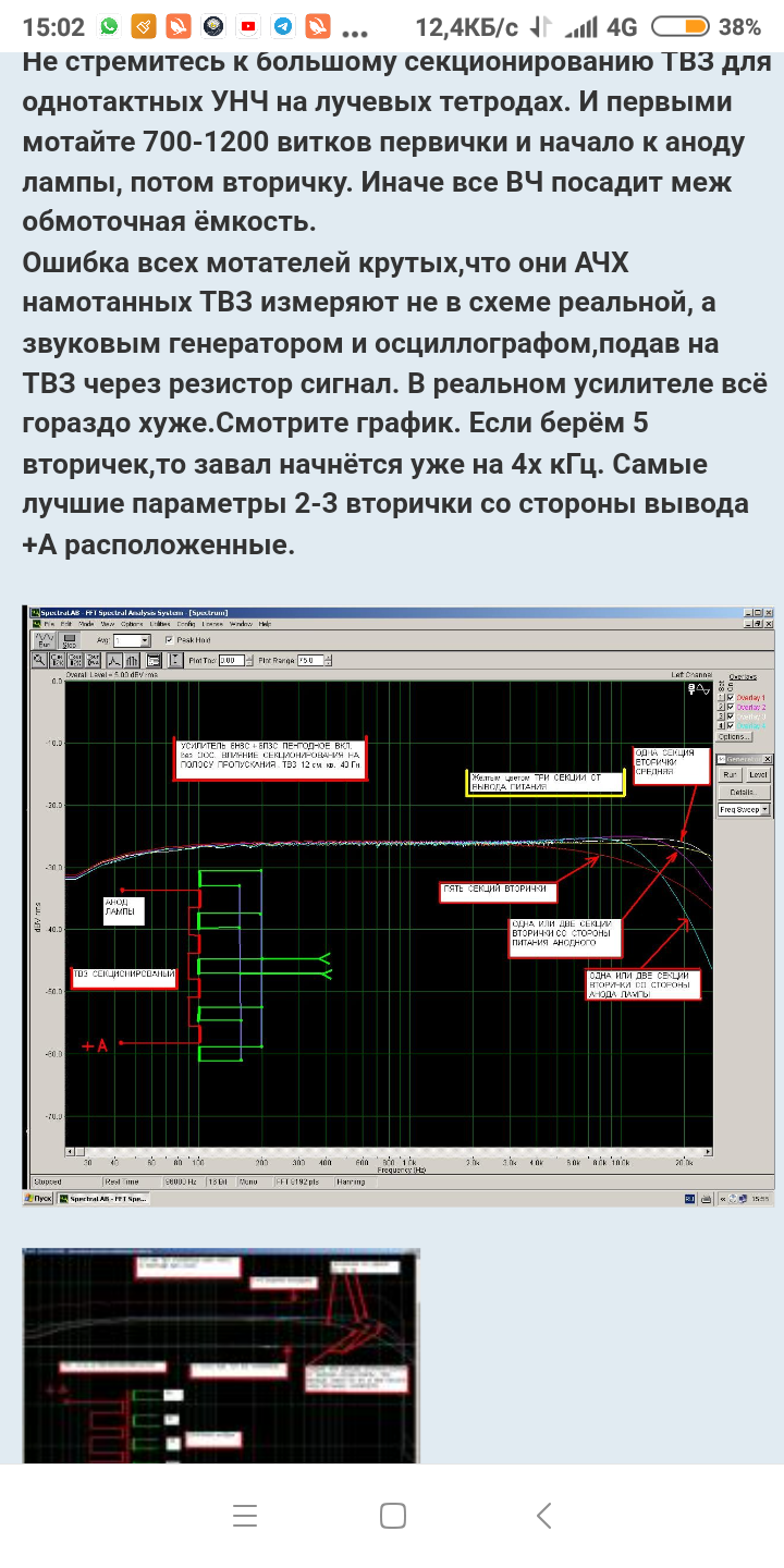

Времена меняются:
- современный обмоточный провод нормируется на повышенные напряжения, ЕМНИП Амеровский толщины >=0,3 изоляция на 2 KV. Пропала всяческая необходимость в межслойке
- я верю, что у вас "достигнута полоса", но сильно сомневаюсь насчёт мъндъвошек в виде резонансов. Чудес не бывает, чем больше секций - тем их будет больше, и чем чудаковатее секции скоммутированы - тем они жирнее
- чиста логически, потенциал вторички уместнее чтобы нарастал вдоль нарастания потенциала первички; если секции скоммутированы неподряд, то см. пункт выше
- этот косяк косвенно подтверждается нежелательностью заземления вторички вашего варианта (!), как и упомянуто камрадом по вашей же ссылке. Я предпочитаю заземлять, хотя бы через резистор 1К
- слушал я подобные ТВЗ, и мне лично благозвучнее звучит транс с полосой поУже (в пределах разумного) но без резонансового звона.
И есть у меня смутное сомнение, что весь этот многочисленный гемор в виде "трансформаторов с шырочайшией полосой" во всевозможных вариациях на многочисленных форумах - это банально набор резонансов наверху: на деле цыкочет такой ТВЗ, как.. стукачок сверчок )) Спасыбо, нэнада.
Это ж надо додуматься: мотать вторичку в 10 секций все в параллель, по-сути короткозамыкАя секции первички через ёмкость на вторичку - да там чьорт ногу сломит, что там на самом деле происходит )) Но зато - "ПОЛОСА"!.. бред
На АЧХ-ометре то оно КЧ меряется, а в реальном звуковом сигнале - извините, каша..
Да-ДА, щас мне тут скажут "да кто ты такой"? мы по 60 лет уже такие трансы мотаем! и клиэнтам продаём! У нас - ПОЛОСА! А я отвечу, что тут полно глухих, в том числе прочитавших Цыкина по три раза, и даже с научными степенями. Но я как-нибудь на свой УхЪ разберусь что есть гуд, а что - "лапша для клиэнта".
Я вот вам аналогию приведу: у нас гитарист насмерть разосрались с басистом, оба были способные музыканты и вместе что называется "качали". Разбежавшись, каждый основал собственную группу, но уже такого успеха у обоих не было.. А знаете в чём была причина? Вот в 70-х во времена ВИА мы когда во дворе бренчали, пестня была тем круче чем в ней "больше аккордов"
А теперь гитарист басисту: "Слышь, да ты заманал! Играй проще! уже 80-е на дворе, никому твои дип-пёпловские кренделя не нужны!" А тот продолжал пытаться наяривать пассажи.. так вот и разбежались два дурака по разным ДК.
Изменились времена, пора повдумчивее переосмыслить
Что вы так за напряжение уцепились?
Обычного ПЭТВ-2 с головой в этом плане,прокладки как раз нужны для уменьшения паразитных емкостей,а бумага помогает давить резонансы ТК большой тангенс потерь на вч у нее и никаких пропиток не нужно!
Секционирования 0,5п+1в+1ко+0,5п вполне достаточно на железе 6...8см,
Наш пэтв-2 0,2мм имеет пробивное 2200в,а 0,3мм-2800в и температуру 130град не хуже амеровского
Бумагу надо хотя бы между первыми тремя слоями первички у Анода положить,дальше не обязательно и между обмотками .
Это тов. Shef
чиста логически
Тут всё ясно. Опять.
И про какие-то резонансы - ЗРЯ. Такое не делали. ... Да, точно, их ловить именно на муз. сигнале...
О полосе тов. не разумеет, простейшие торы без напряга дают 100 кГц по -0.6;

Тут бы подошел средний вариант. Да, все давно мотают трансы не проводом ПЭЛ. С которого изоляция смахивается ногтем. Современным двухслойным такие напряжения, как указаны, на один зуб.
Бумага необходима, так как не продавливается, в отличие от полимерных пленок, есть такая штука как старение диэлектрика изоляции, механические микродефекты при намотке, но толщину бумаги можно было бы существенно убавить.
Ну и "пляшет" полоса ТВЗ. От уровня сигнала на нем, от внутреннего сопротивления ламп, которое схема может менять в очень широких пределах. Так что полоса относится не к трансу, а к схеме.

Для пентода глубокое секционирование не айс
6,093
3,001
144
Знаю реальный случай, когда два десятка секций дико завалили АЧХ SE не на пентоде, а на запараллеленной паре 6С4С. Уменьшение секций до пяти на том же магнитопроводе все привело к норме.
Похоже, народ теряется меж двух сосен - рассеянием магнитного потока, и межобмоточными емкостями, не учитывая последних. Рассеяние хоть можно посчитать.
А бумагу, напротив, стараются еще и "сварить в парафине", повысив диэлектрическую проницаемос до 3,5.
Еще момент, конденсаторная бумага сама по себе плотнее, чем кабельная. Соответственно, ее диэлектрическая проницаемость будет выше и без пропитки.

Из Перми. Олег Пермский драйвер выбирал 6 месяцев. Называли лучшим в городе.
Интересно, чем хорош єтот усилитель?

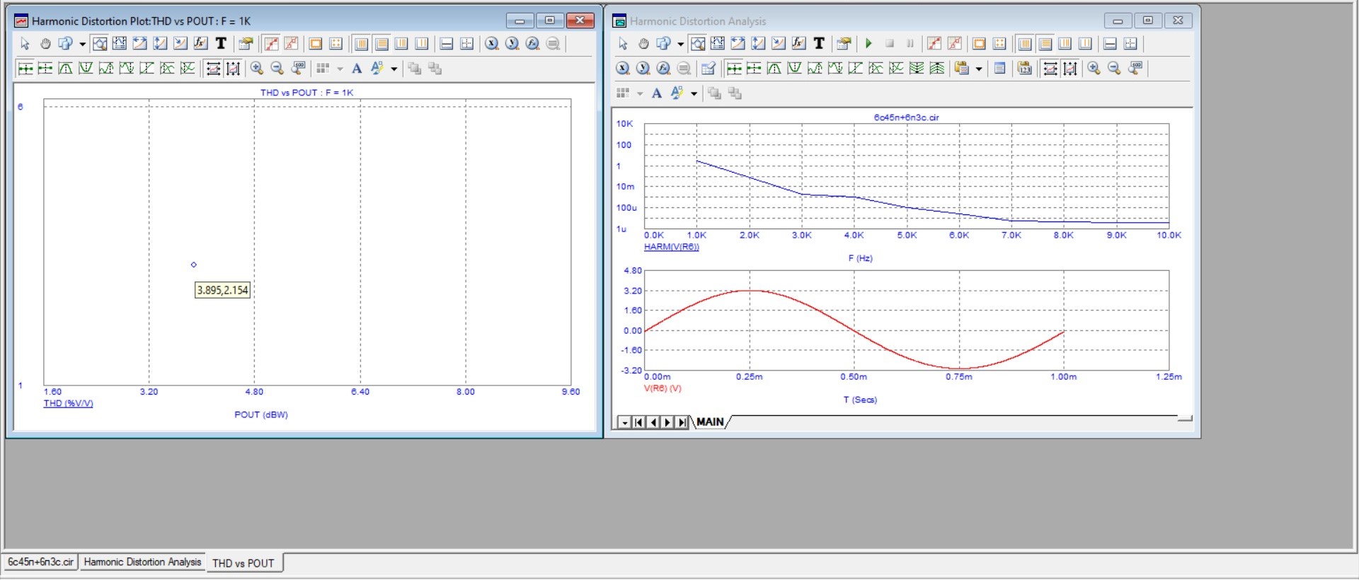

Симульнул
Мощность 1.3 Вт; чувствительность 1.5 В; КНИ 2.1%; полоса 12 Гц - 60кГц (-3дБ); R вьіх 0.8 Ом
Может где ошибся при вводе данньіх?
Кстати, если так собрать все будет лучше: и мощность и искажения и полоса и вьіходное (по симулятору)
Попахивает открытием.
Усердие превозмогло рассудок
Да... Кто-то старался изо всех сил...
