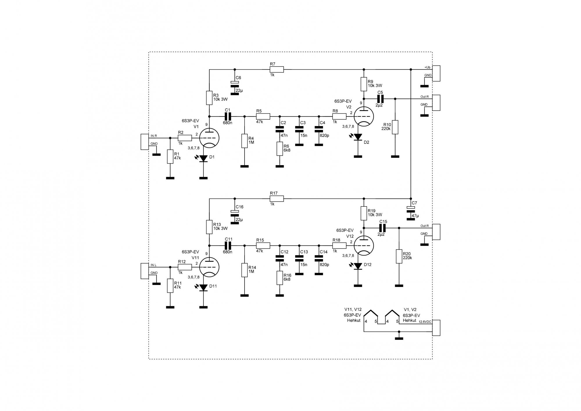

6S52N Васильича.jpg2784463716_c1b4f6b5ea_o.jpg1585508332684.jpgriaa-6n16.jpgschem-phono-3x12ax7-passive-eq.gif.423cb90161b11de04886982c14d17c2d.gif
6S3P-EV_RIAA (1)_01.jpgP6bx_050530_01.jpgRIAA RCA_01.jpgRIAA_preamplifier_schematic_01.jpgpuzan.pngriaa2.jpg

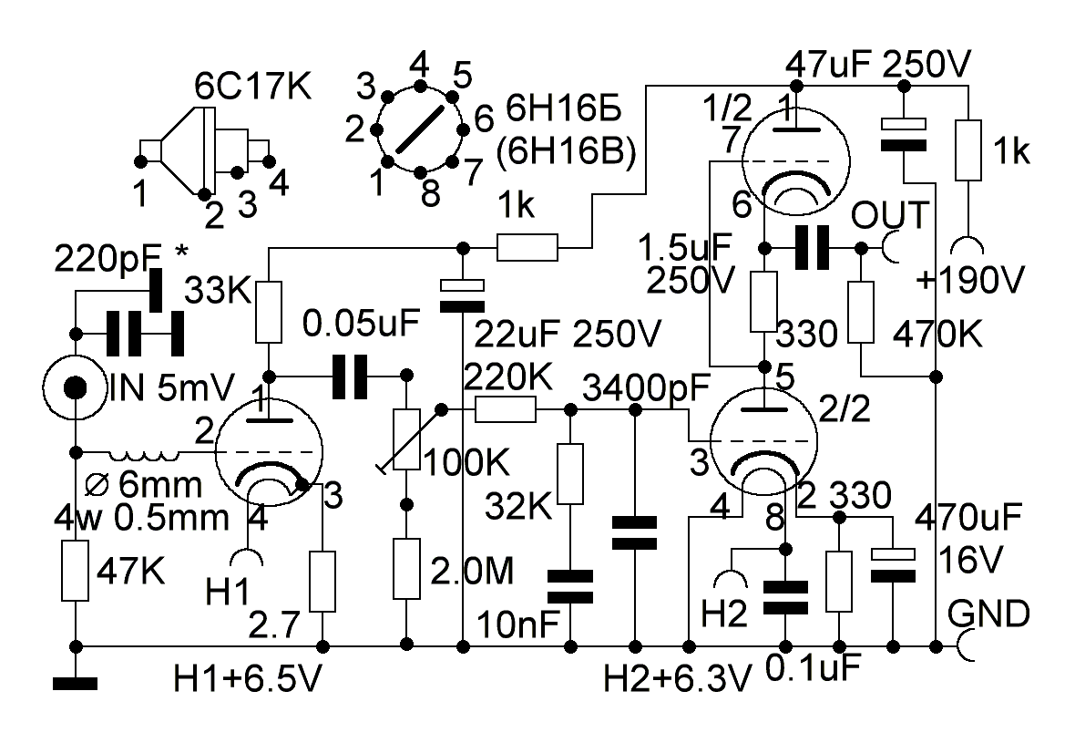

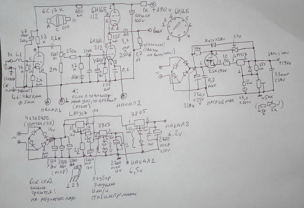

Сергей, 6с17к могу дать пару, панелька ей не нужна , можно паять прям на нее выводы

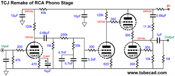

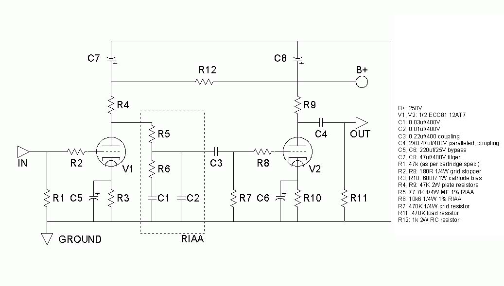

хотите по богатому , вот ...или вот (2)

Кто не знает, у 6С17К на сетке совершенно конское напряжение , наведенное с катода, ток в бошку попрет не горюй. Лампа особая. И смещения просит долю вольта, примерно, 0,12 -0,15.

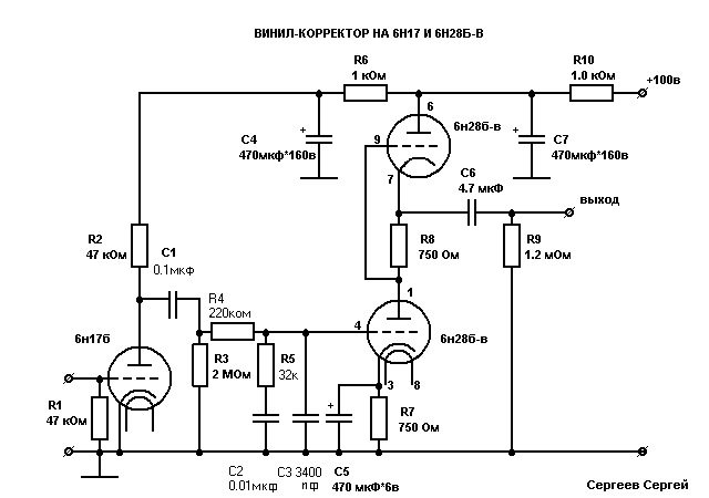

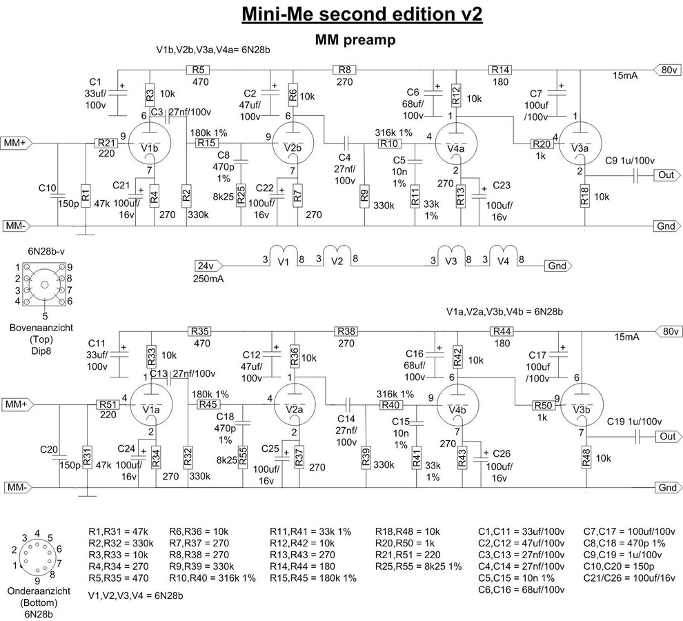

Сделать кор на дробях, 6с7б и СРПП на 6н28б
За неимением 28-х просятся 6н16б, но звук у них паскудный. нувисторы лучше на голову, чем эта серятина.

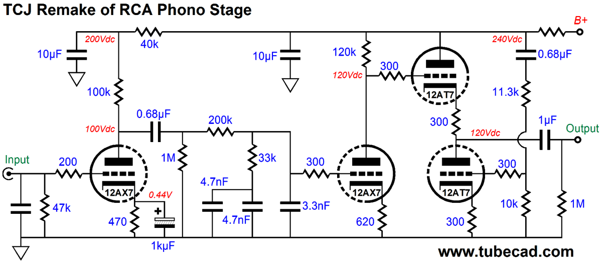

И дробей много. Вот так примерно.
Делал такой вариант, с высокомюшной лампой во втором каскаде и повторителем. Лажа лажовая, а не звук. Выкинул без сожаления.

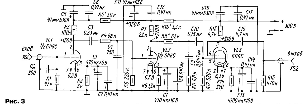

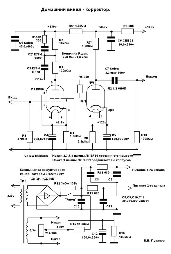

Удобнее всего на выходе применить СРПП на лампах среднего усиления, выигрыш по снижению выходного сопротивления в сравнении с резисторным каскадом 3-4 раза

Получается, лучше взять ранее приведённый здесь "дилофтин" на 6н28б - 6н28б - 6н6п или 6н30п.
Мне пока более всего нравится этот вариант.
6Н28Б-В куплю. Хорошую 6Н6П может быть потом у кого-нибудь выпросить или купить. Для начала есть 6Н6П из разобранного Прибоя и есть новые 6Н30П. Для начала вполне хватит.

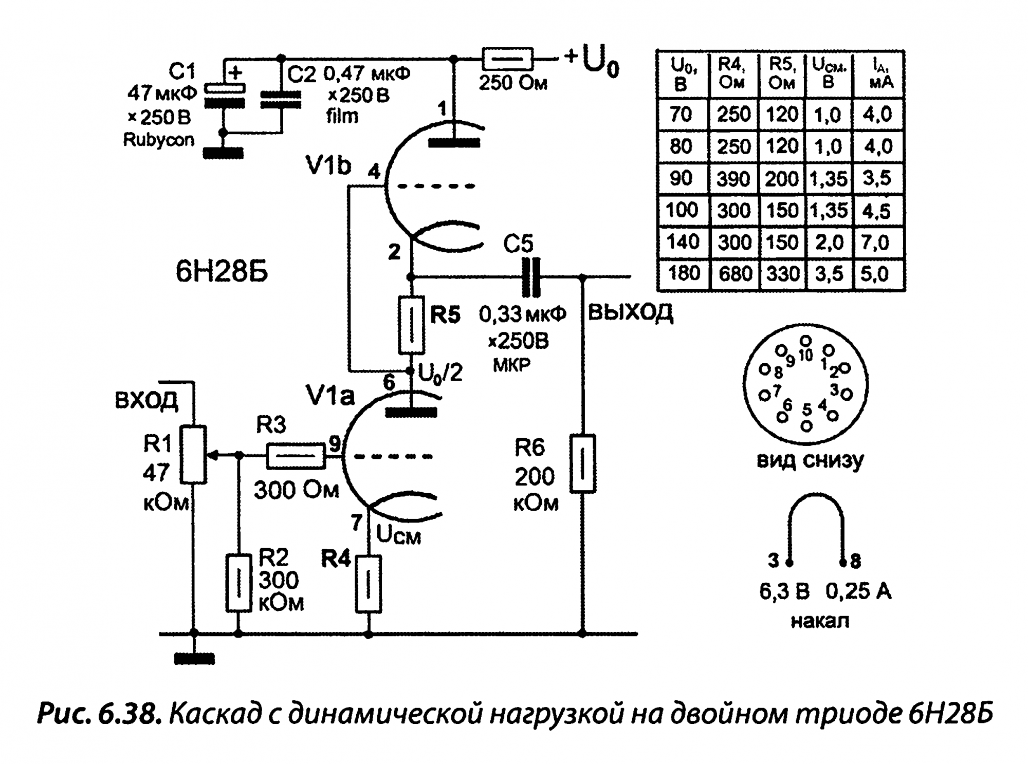

Чем не вариант для выходного каскада?

Все схемы на ЕСС83 или 12 АХ7 из-за высокого усиления входной лампы нагружают головку конской емкостьюю, которая в сумме с емкостью кабеля быстренько изуродует и ачх и звук.
Кто не верит- может не верить. Или верить , в чудотворную лампочку ААХ 7.
Роскошно звучащий каскадик на 28й. Как-то приделал его на входе мощного транзисторного унча, в котором раскурочили родной пред. Получилось нечто волшебно звучащее, даже задумался, чего это я лампами занимался столько лет....
Сергей Z, на пару малюток расчитывайте еще. А "дилофтин" придется подстроить под другую напругу. Еще неизвестно что лучше споет, 5687 или малютки.:)
Предположу- споют на равных.Но за сильно разную цену.

Чудесно! Классно!
Корректор полностью на дробях, что и требовалось изначально.
Очень нравится!

И нужно то всего четыре лампочки:
- два каскада по триодику - две лампы и два СРПП - ещё две лампы.
Остаётся не особо гигантские конденсаторы подобрать.
Вполне себе малогабаритно получится.

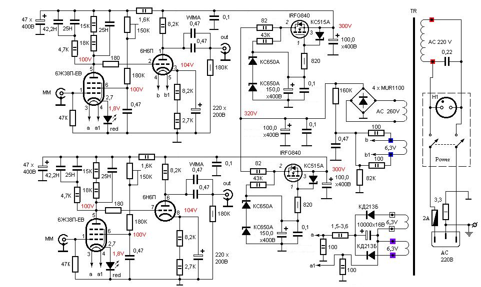

Все просто , как бы, хотя непросто. Для входного СРПП на 21-х нужно питание минимум 350 вольт, для СРПП выходного - не меньше. И ежели убираешь гальванику между обоими каскадами, вся коррекция уезжает, потому как в сетке выходного каскада появляется резистор. И все нужно перепахивать под новую схему. А сделать гальванику не позволит питание, там нужно уже не менее 400вольт.
Саша, не пугай. С непосредственной связью я справлюсь.
400 В при питании от БП основного усилителя не проблема, там на драйвере заметно больше.
По идее, проблем быть не должно. А там увидим.

Запитаешь от 400в через стабик на полевике. Как ты и задумал изначально. А платку на дробях размером с пачку сигарет куда-нить поместишь.

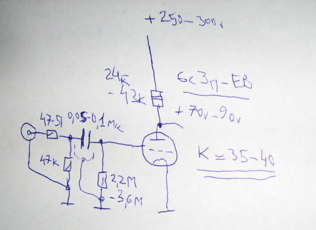

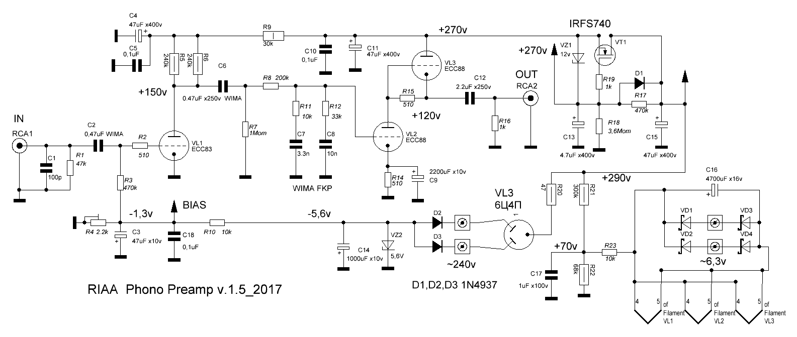

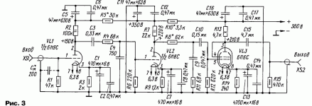

Простейший для корр-ра первый каскад, делал всего на трех лампах, две 6с3п-ЕВ и одна 6н1п-ЕВ, на частоте 1000гц усиление равно 70-80, это вполне
Будущий корректор сделаю так же. 6С3П в корректоре звучит превосходно.

Получил 6Н28Б-В. Корректор окончательно решил делать встроенным в основной усилитель.
На выход корректора Саша предложил 6н28б, с запараллельными половинками. Это позволяет применить невысокое анодное. Тоже вариант.
