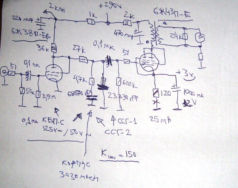

Обе лампы 6ж43п ?
Заглянул в начало темы, а там Саша Бокарев выкладывал корректор из двух СРПП на дробях.
Тот в моём случае удобнее.
Или этот лучше
43-я тянет транс, катод у неё тот же. что у 6Ж11П 6С45П, лопатник. На входе ставить-......ну. я не знаю.
Саша, я нашёл в начале темы схему на двух СРПП на дробях. Может быть её взять?
6ж38п у меня нет. 43 -ю вчера Юрий на вход советовал. Они есть. Почему бы не воткнуть?
6ж9п, 6ж49п в триоде, вместо 6ж38п
усиление мало, тебе не понравится.

Юрий, Саша, мне интересен корректор на дробях для встраивания в основной УНЧ.
Как-то не очень нравится куча мелких коробочек навиду.
Потому предпочёл бы схему на мелких лампочках. Можно и с 6н6п или 6н30п на выходе.

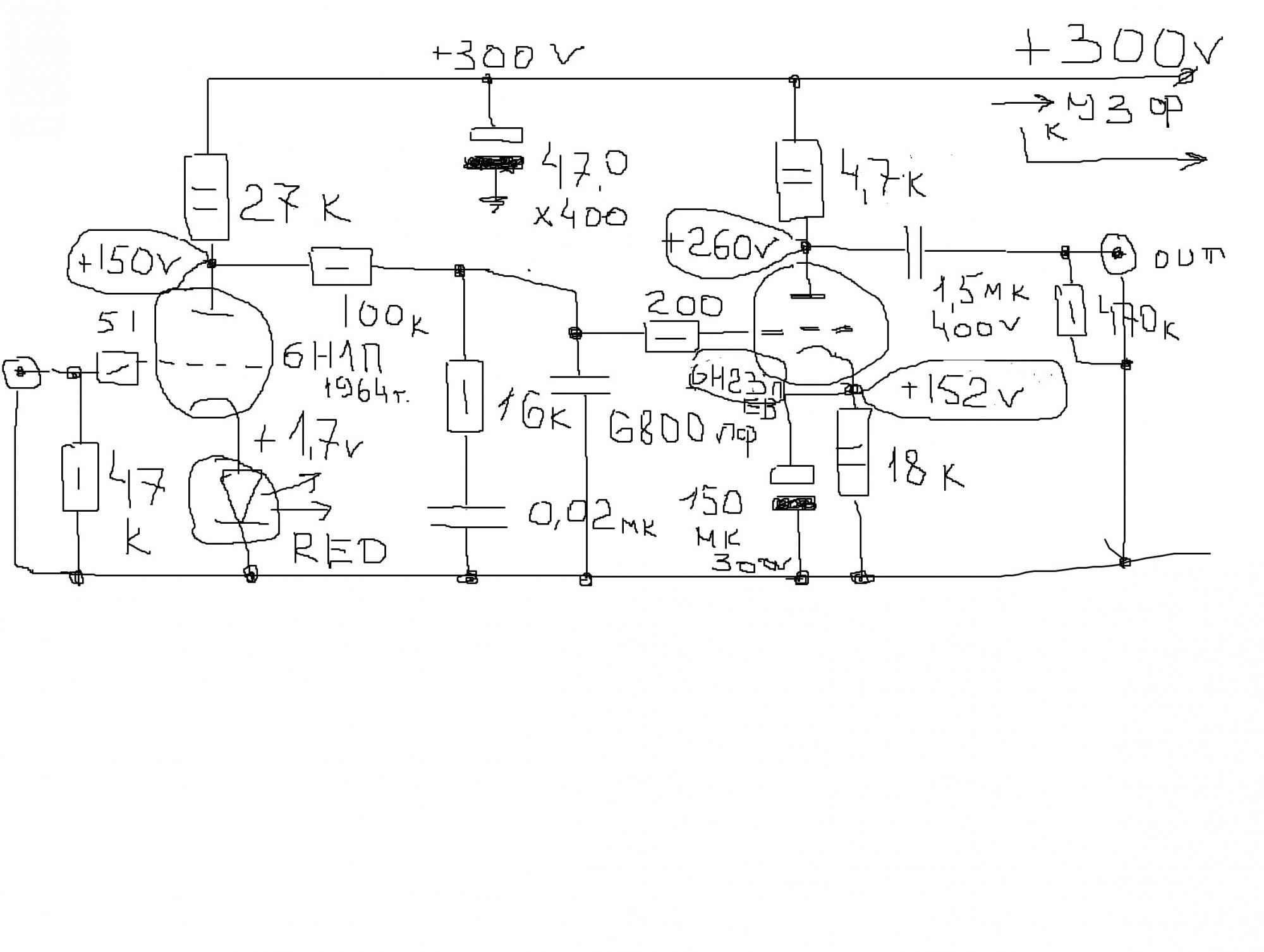

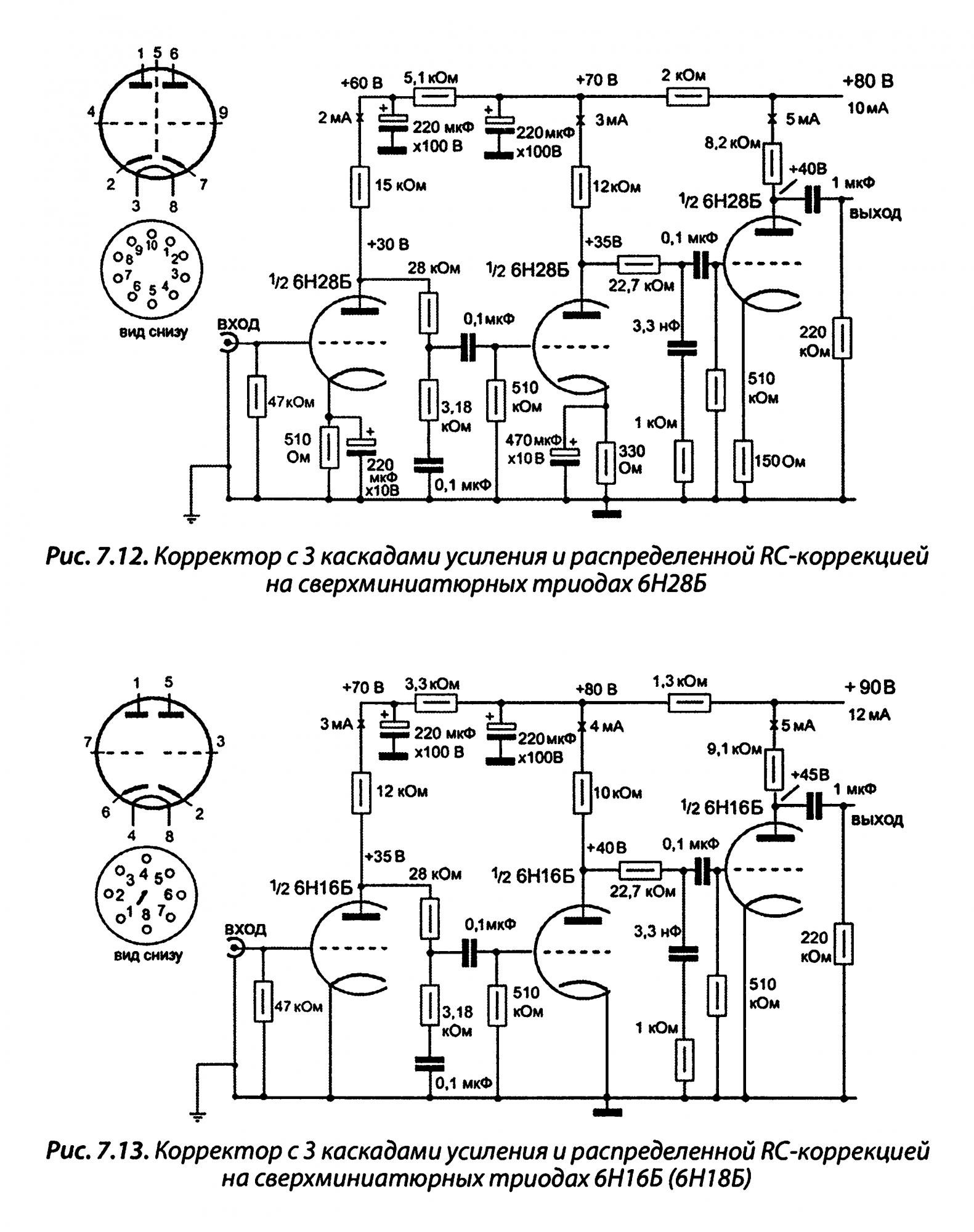

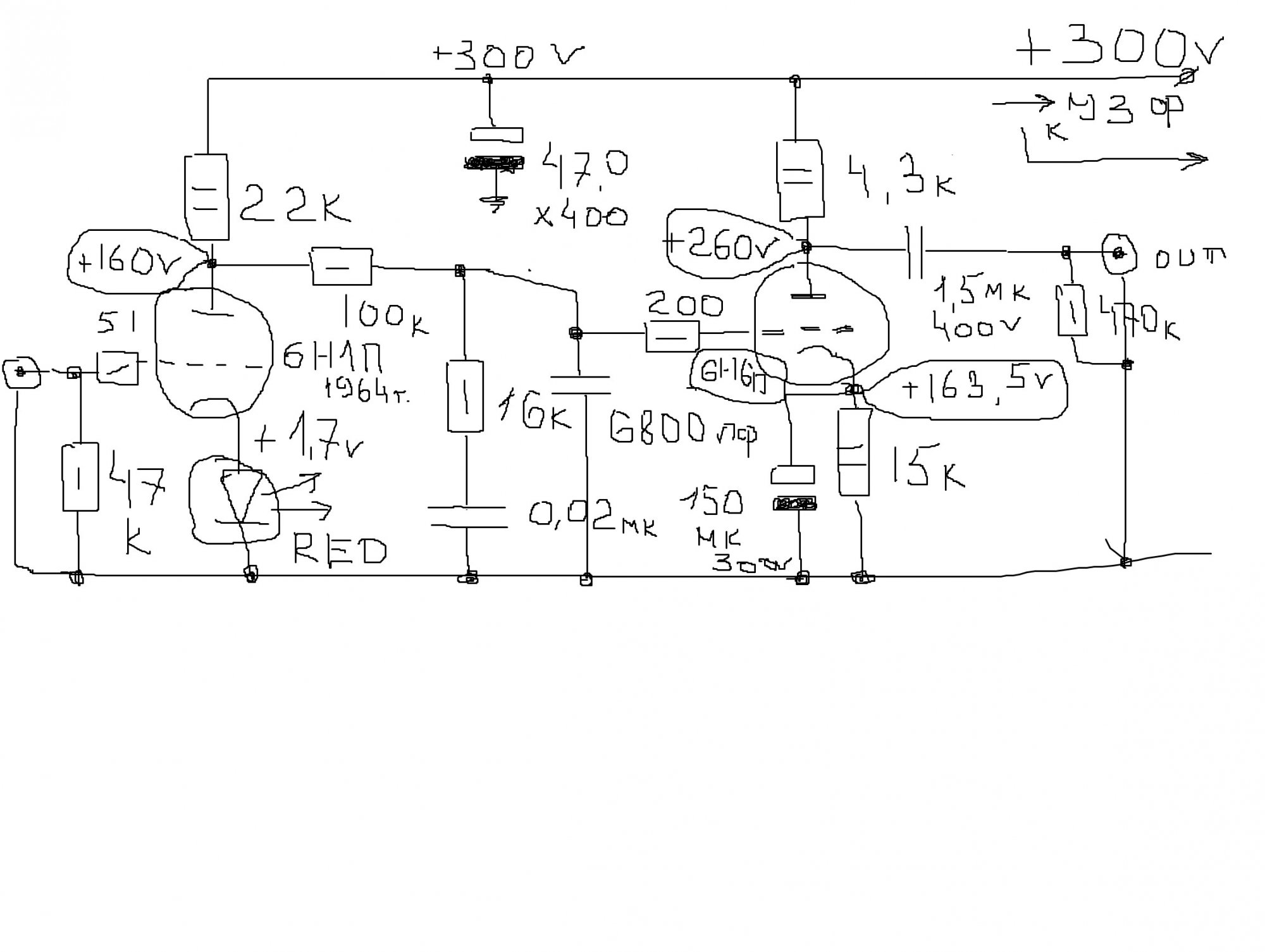

Получается, лучше взять ранее приведённый здесь "дилофтин" на 6н28б - 6н28б - 6н6п или 6н30п. Так?
Я не буду собирать его сейчас просто предусмотрю место для него внутри корпуса и для одной выходной пальчиковой лампы сверху.
Если удачно сложится конструктив, так и будет. Получится неудобно - будет отдельная коробочка.

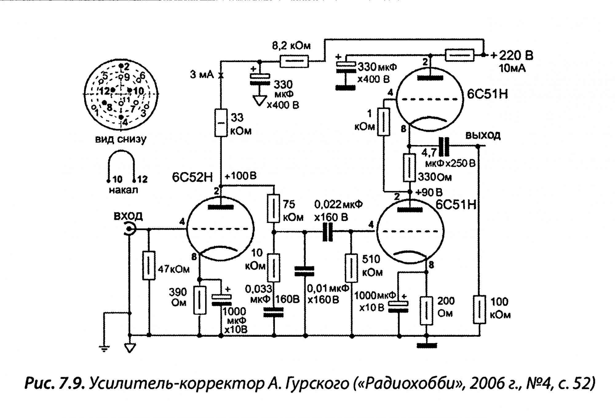

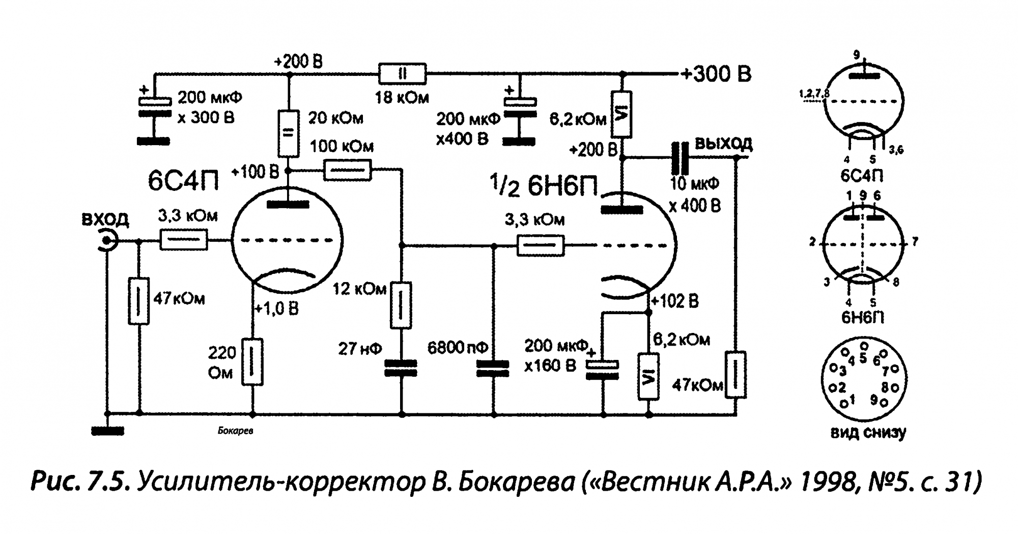

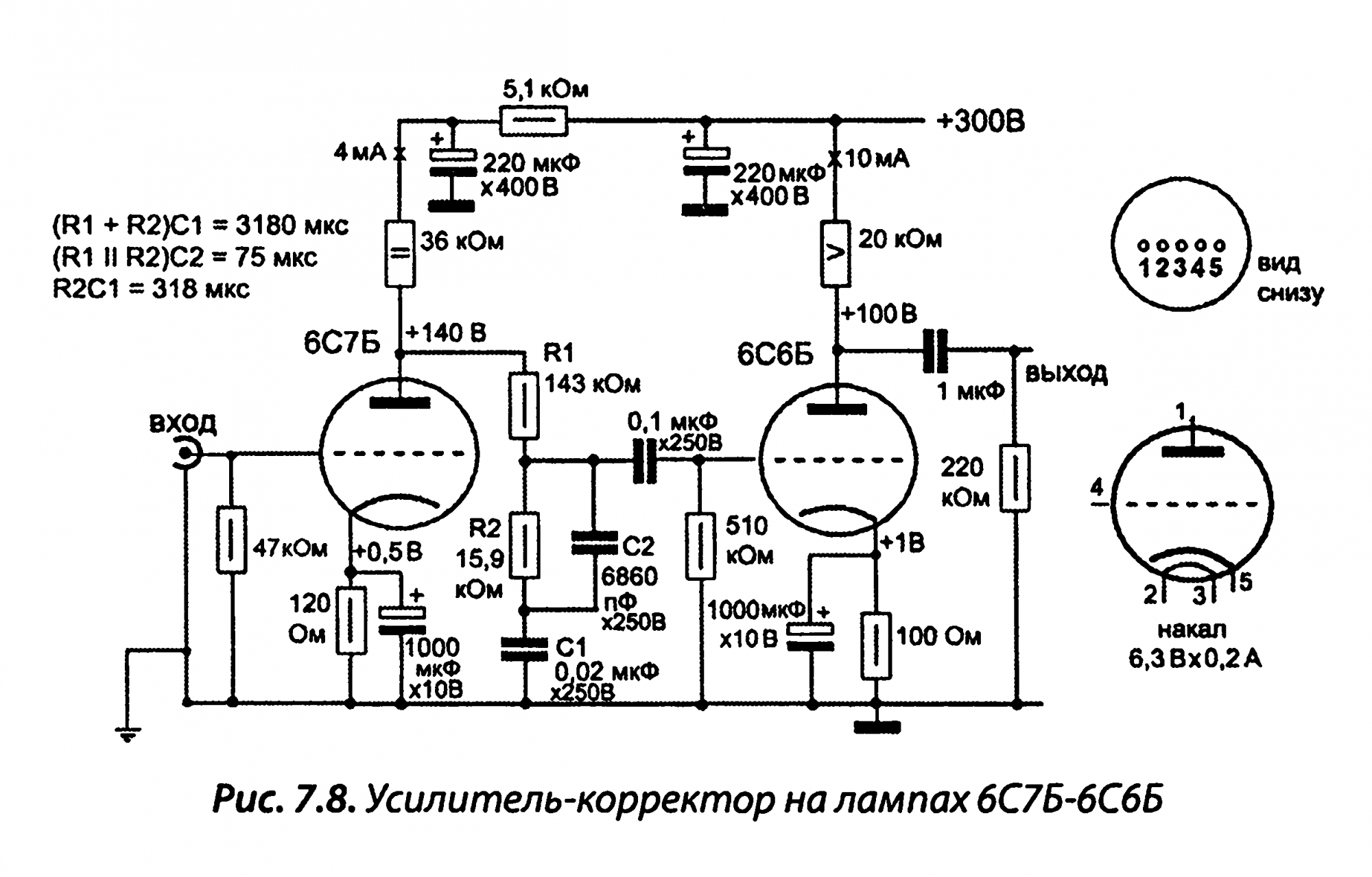

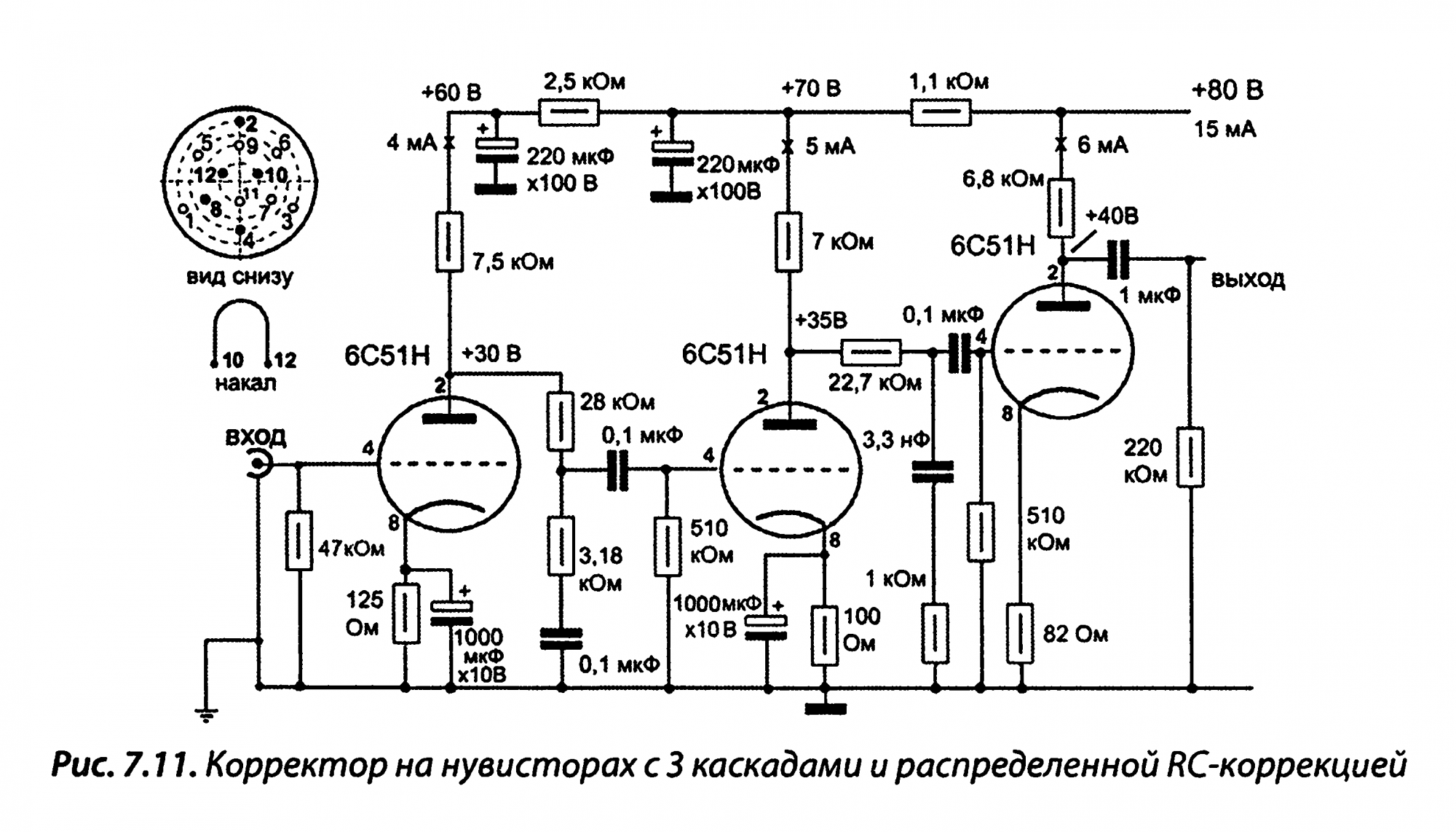

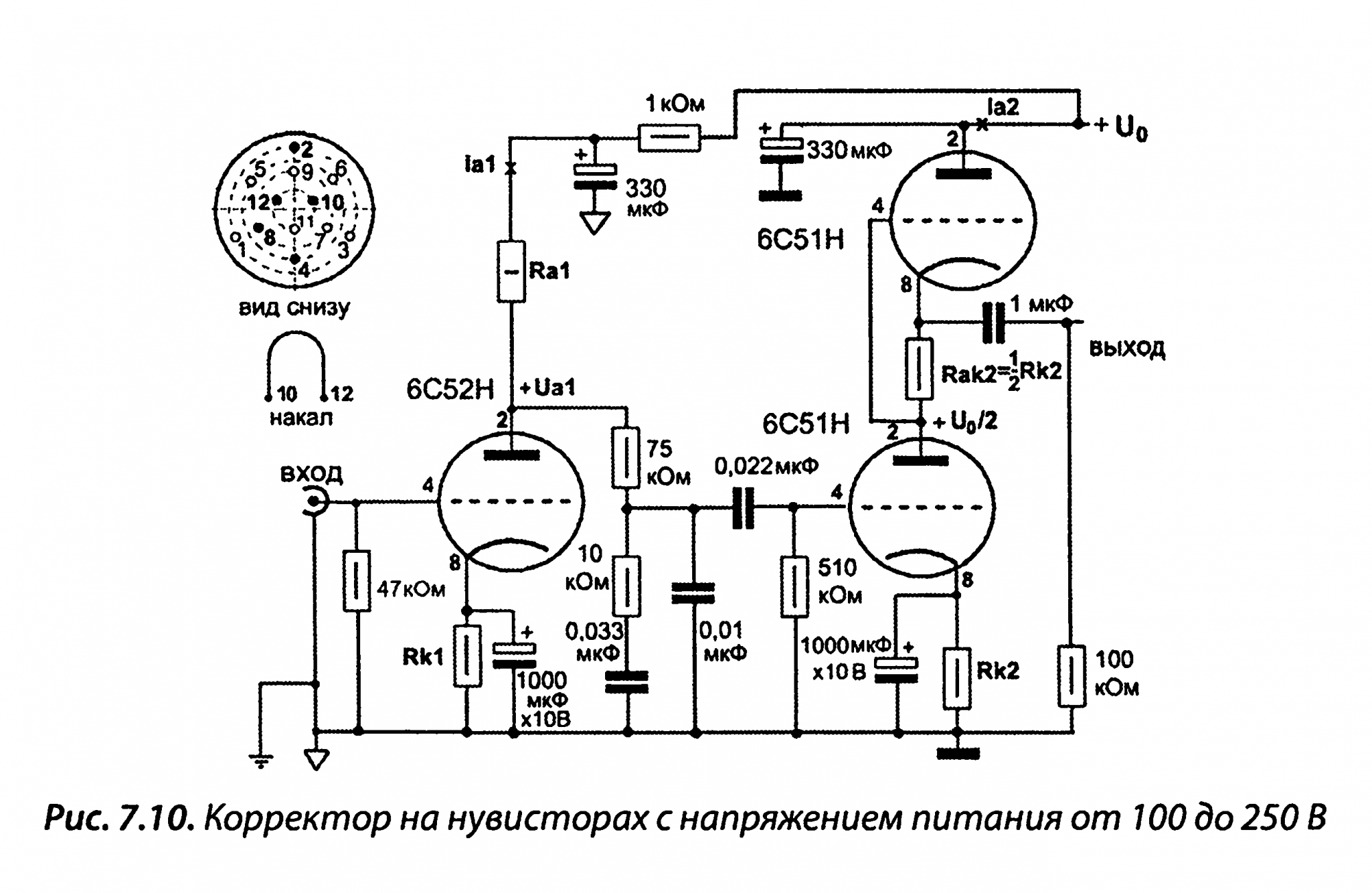

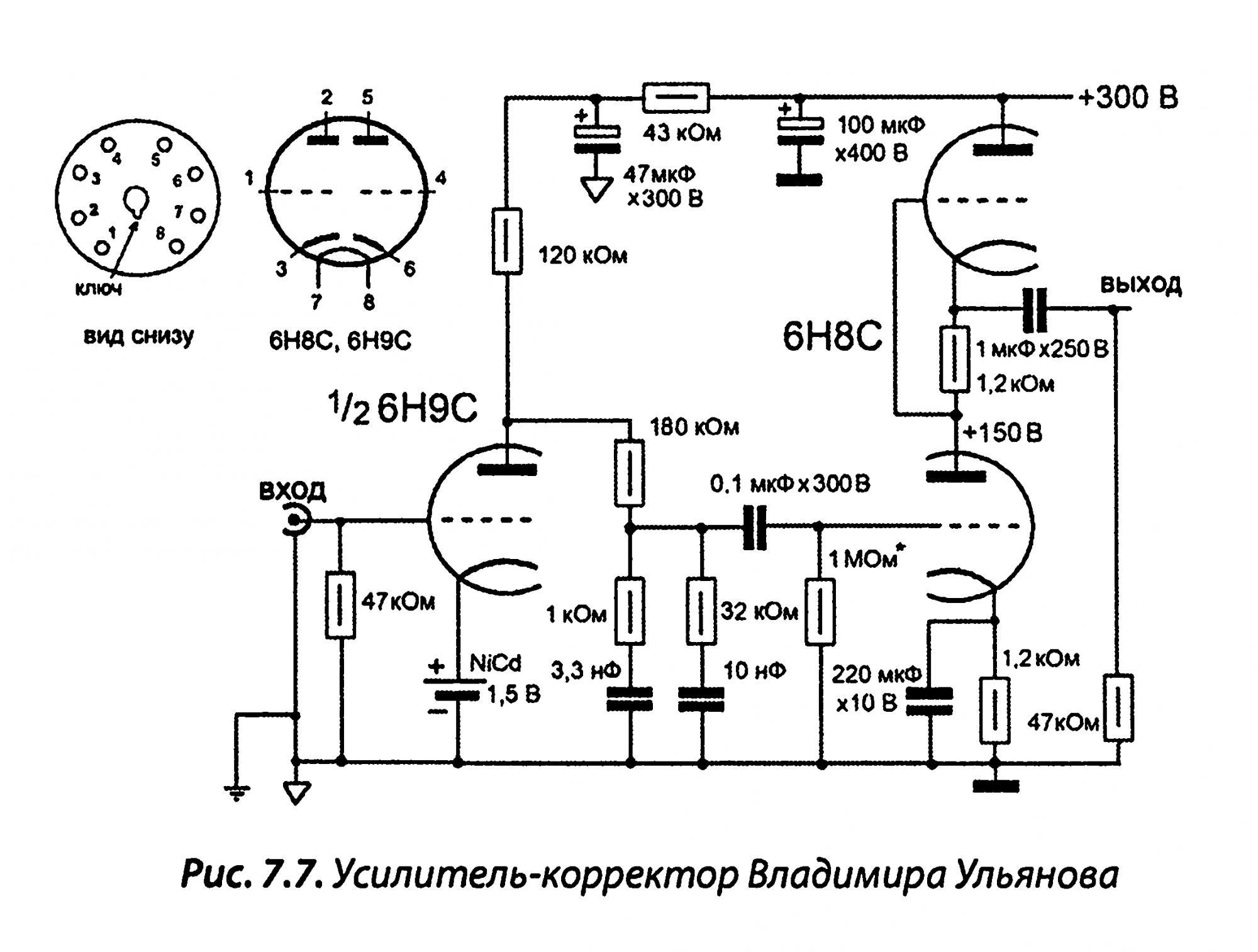

Выбирай народ, на любой вкус...
Нувисторные схемы посчитаны криво. И наверное, не измерялись точно. Да и моя схемка из Вестника АРА посчитана в пределах тогдашних куриных знаний. Сегодня она выглядит иначе.
Корректор  Вестник АРА-2016  финальный вариант  31.01.16.jpgКорректор  Вестник АРА-2016...jpg
Криво не криво, автор книги знаком с Гурским и наверняка ввел поправки. А свою самое время поправить :)
Схемы, которые вырулены вместе с Гурским, то есть, параллельно проверены на симуляторе Гурским, на инверсной RIAA и измервиниле-мной , там совпадение 100проц. А эти на рисунке- нуждаются в проверке, там иная конфигурация цепи коррекции, непривычная , какое там соотношение деталей- я фигзна.

Тебе мог бы подойти вариант два СРПП на 6н21бв, усиления достаточно, выходное килоом пять-шесть, для работы на 50-кильный Альпс достаточно.
Может быть. Дельное предложение.
Проверенная схема есть?
Пока мне более всех прочих понравился дилофтин.
