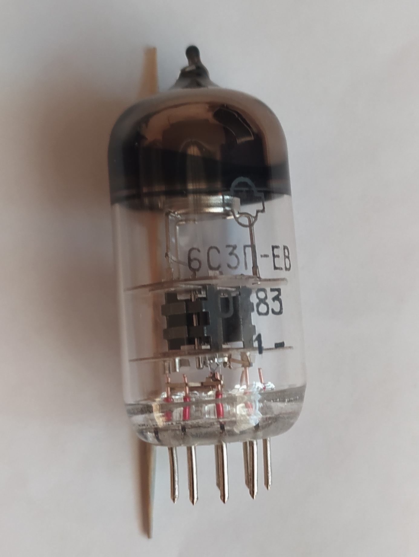

Да, 6с2п, 6с3п, 6с4п только в первый каскад корректора, всё.

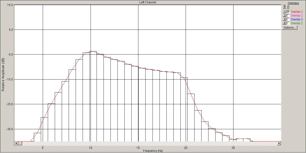

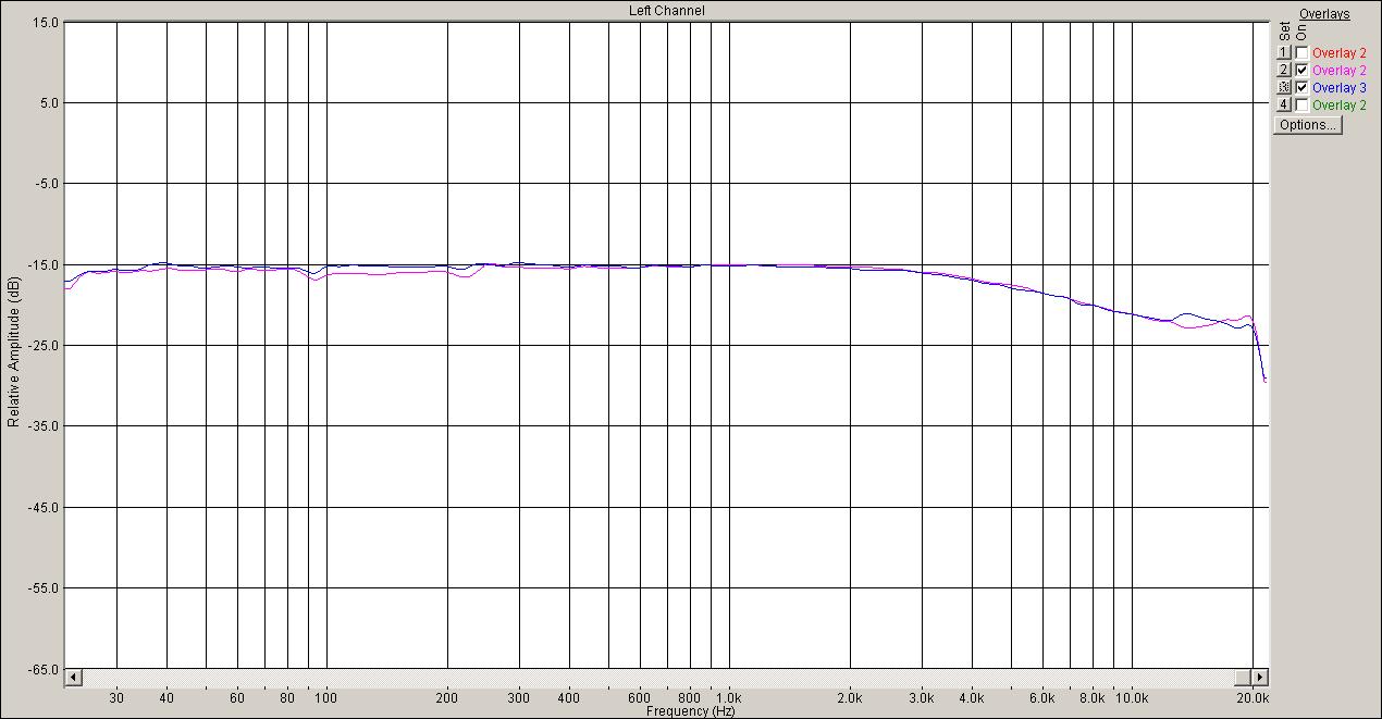

А это резонанс и АЧХ ADC K-9 от Михалыча из Беларуси. Грустно, девицы....
    76.5 KB · Просмотры: 134
    96 KB · Просмотры: 168
Будет побольше выходных, отрегулирую АТ120 под этот тонарм, сравню. Пока единственный минус у 220-й это низкий уровень сигнала, но уже устранено.

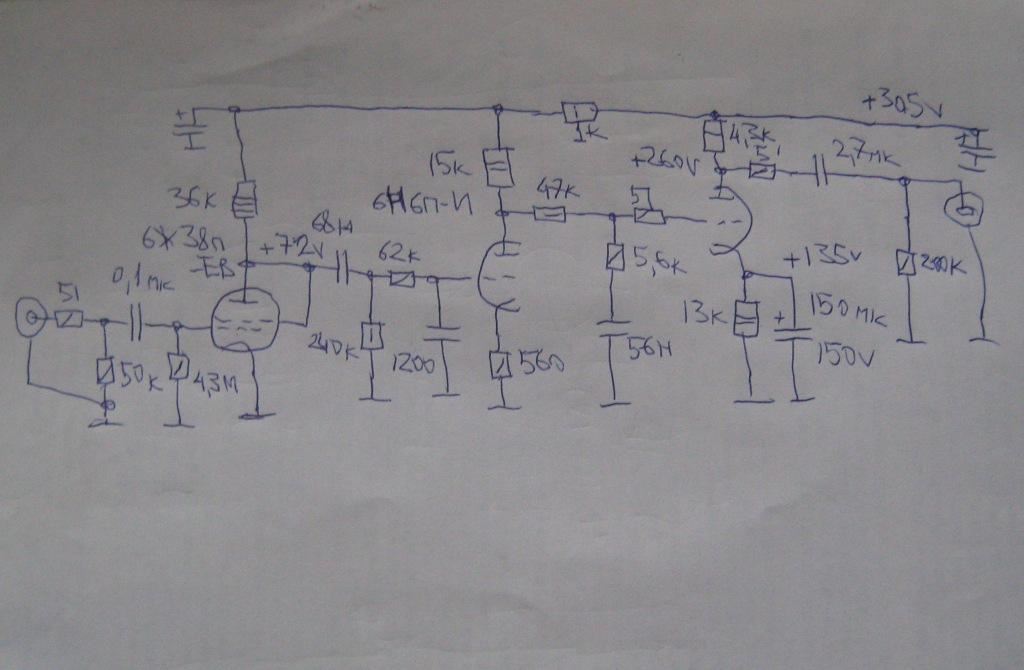

Сейчас на стапеле кор на лампах. Вход- 6с3п с сеточным смещением, дальше СРПП на 6н23п(ЕВ как вариант) Предельно простая схема, не Лофтин, питание получится примерно 250, электронный фильтр, накал выпрямленный без стаба. Применить кенотрон не получилось, падение велико. Силовик применил ТАН10, вторички на 200-180 -20 вольт, впритык.
Тоже пришлось отказаться от ЭД, выходило 270в, маловато. Перебирал железные дроссели, и вспомнил, ё-моё, это же он, Др на ток 30ма и индуктивность 9гн, как раз мотали. Получилось 310в, и с 5687 до +/- 100в амплитуды
Выходной каскад сделаю СРПП на 6н23п-ев или как вариант, на 6н24п, если звенеть-хрустеть не будут. У них ВАХи и режимы те же, а цена на порядок ниже.
Схема почти такая, лампы другие
Я ещё подумаю, да и сделаю, как в твоем варианте. Усиления прибавится солидно. А в двулофтине должно хватить и 250 вольт. Если первому триоду 6н6п дать в анод вольт 100 не более.
Там проблема с накалами, силовик хилый, ТАН10, всего 0,8А на накальную вторичку.
У меня тоже хилый, две обмотки 6,3в, одна 0,7а и 1а, но Василия Карты! 12в постоянки, 10.000мкф-два резистора по 2ома в + и -, и 4700мкф. Две 6с1п последовательно, 12AU7A и 5687 к ним.
Думал тоже про 12 вольт, тогда кренке хватит и вторичке тоже. Шоттки взять на выпрямление. Как раз 18 вольт выйдет.

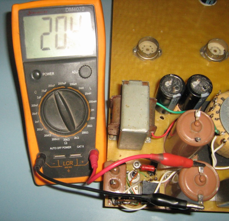

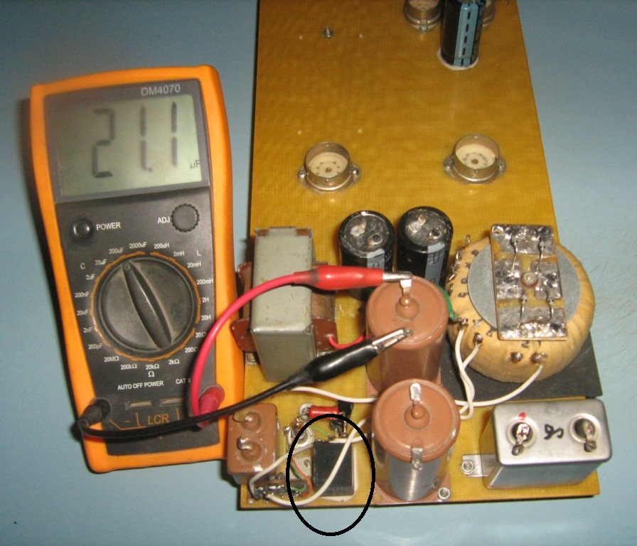

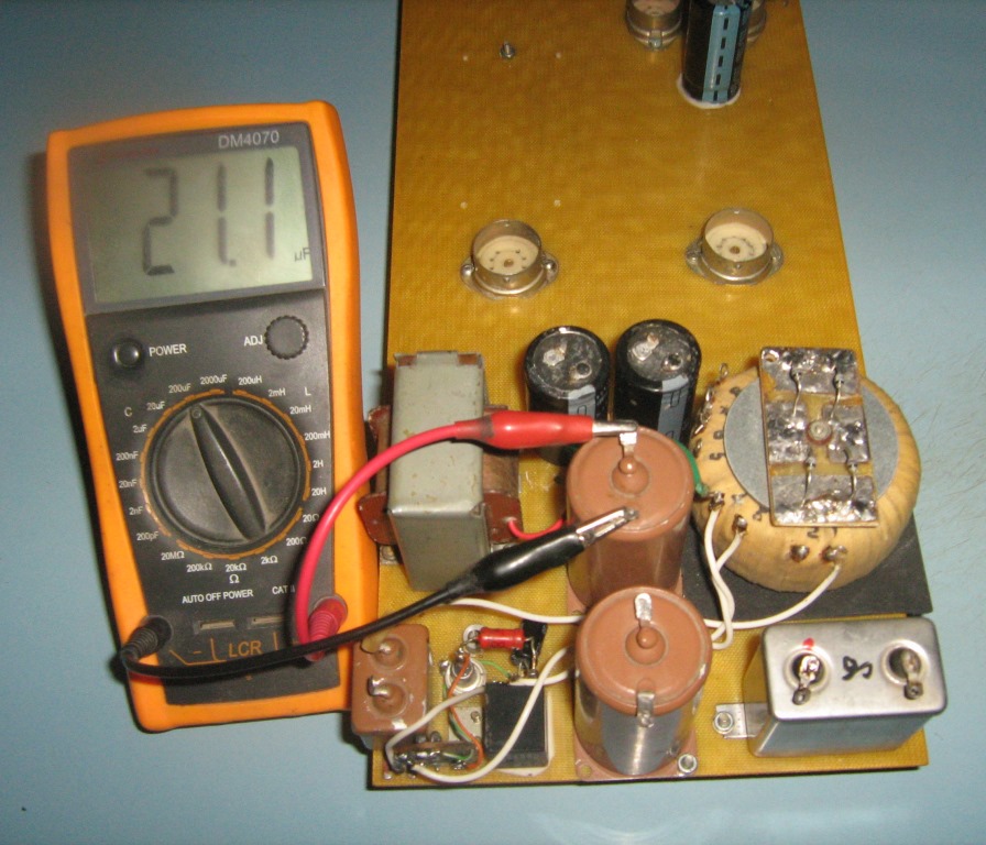

МБГЧ 4мкф*250в + 2 шт ЭГЦ 20мкф*450в 1969г, дроссель 9гн, 2 шт Ниппон 270мкф*400в это анод 310-320в
    183.2 KB · Просмотры: 200
    184 KB · Просмотры: 176

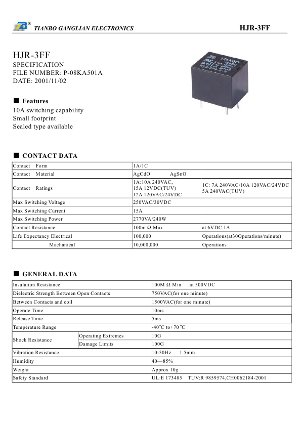

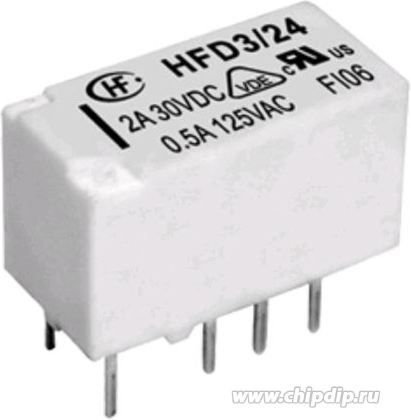

Я думаю задержку анодного в корр. Там с транса 250 вольт, а эта релюха вроде 277.
На релюшке нече делать, даже за деталями не надо ходить, в комп. УПС реле 4 шт в одном
Такие же Омрон, и тп

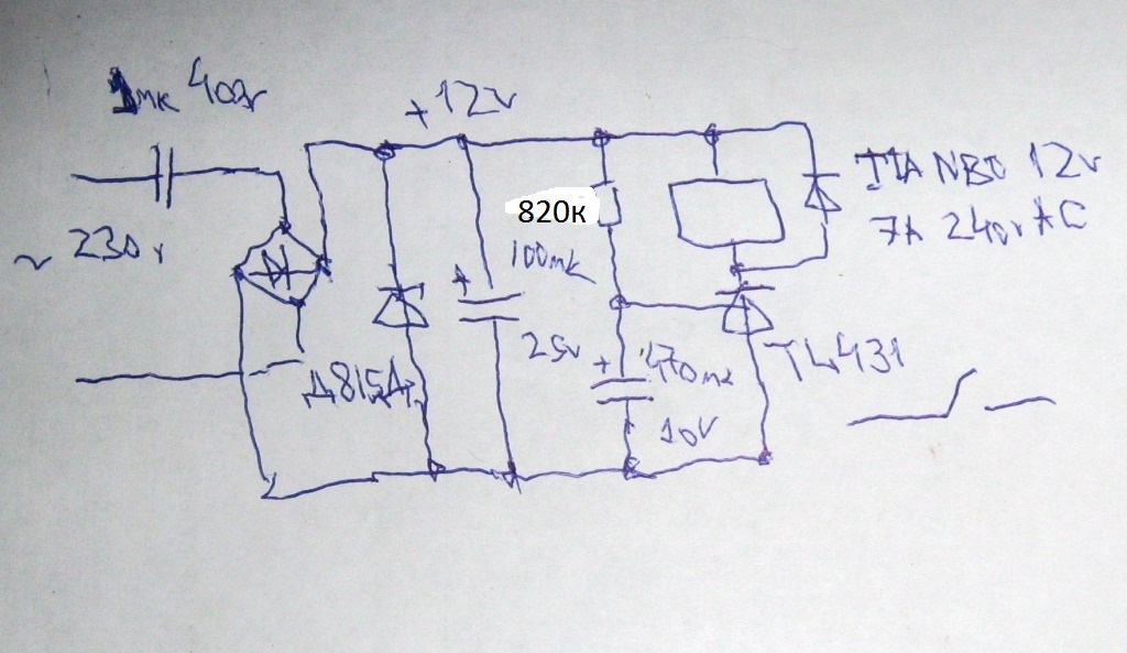

Сделал задержку 1,5 минуты, это лофтин
    79.5 KB · Просмотры: 249
    162.2 KB · Просмотры: 250
    209.8 KB · Просмотры: 220
УПС на помойках не валяются) Напарник перед новым годом выбросил, и не сказал. Я на него сильно бранился))) А тут покопался и все есть без магазина. Полагаю, эта релюшка пойдет. ПП получилась 40*55. Сейчас опять внучка мешается) но завтра точно спаяю. Тока вот сомнения у меня насчет +-. Откуда смотреть? Решил, что сверху, тк там полосочка нарисована. Хотя изначально думал, что снизу) Но текстолит был двухсторонний, и отводы от реле нарисовал с двух сторон. Если что- перепаяю. И если что - релюшек таких у меня аж 3 штуки)))
