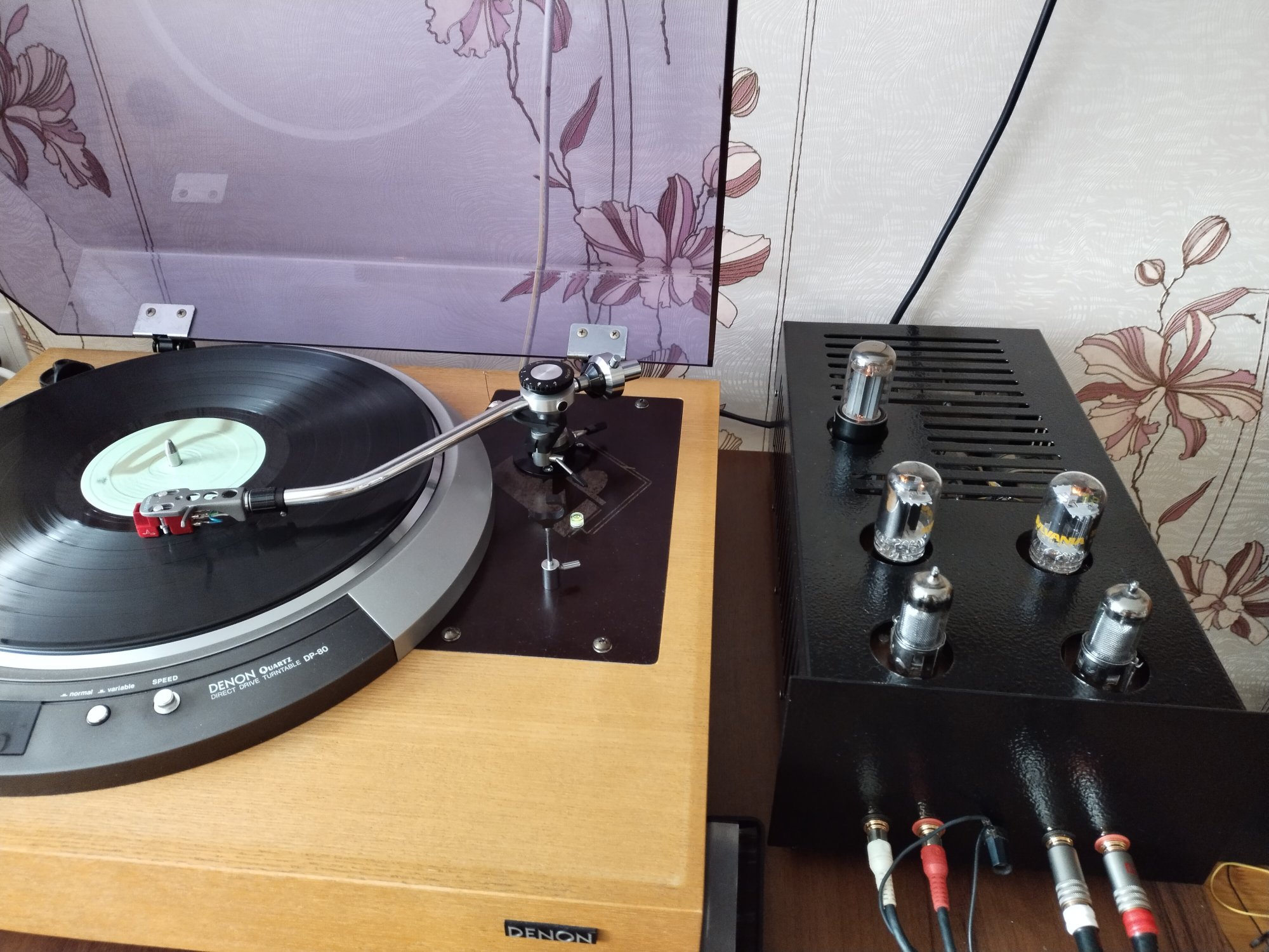

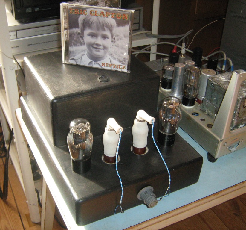

Переделал немного свой корректор. Виной тому голова ADC220. Выходной сигнал у неё маловат, приходилось выкручивать РГ. А там уже слышны шумы 6j5. Сейчас на входе стоят ef40 в триоде. Ra=47кОм, в катоде 1,15 кОм, шунт 1000мкф*6,3в, ток 2,8 мА. Питание каскада 300 вольт. Накал постоянкa с-l-c. Спасибо Юрию Робертовичу за подсказку.

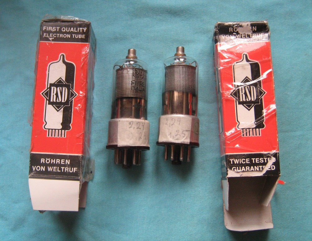

Еще EF37A хороша по входу, шумы низкие из-за конструктивных особенностей.
EF37 нет у меня, специально покупать нет желания. Хотя, судя по характеристикам, обалденная лампа. А EF40 больше десятка, выбрал с наименьшими шумами, шуршаниями и т.д. Одну выкинул, вакуум потеряла(

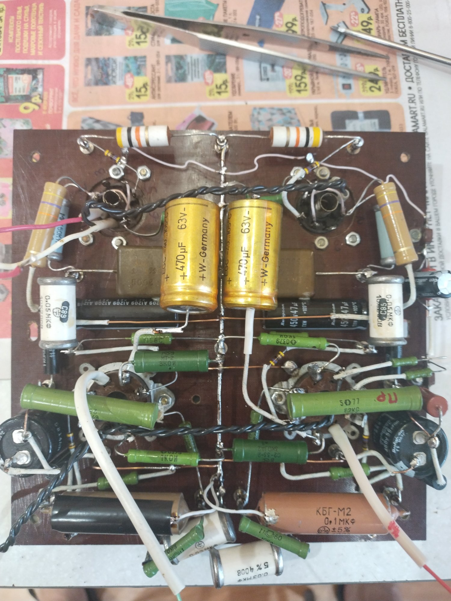

Кому интересно, вот фото монтажа, правда шунтирующие ёмкости пока не были установлены, пробовал без них, мало усиления. Все остальное(блок питания и выходные трансформаторы) равномерно распределены в большом просторном корпусе))
Да, adc220 - ооочень музыкальная бошка!

Спасибо, Дмитрий, чувствовал что сюда еф40!
А я как Кот-Бегемот,"сижу, никого не трогаю, примус починяю"... но всё впихнул, три раза переделал, скоро начну монтаж.
Именно "А", там другой конструктив. На авито видел когда-то, много. Она дешевая, из-за пимпочки, наверное. Вообще эта серия очень хорошая, не хуже чем намоленные 11, 12, 14 от Телека. Но не так раскрученные)
Там и еф86 хорошо, но у Димы есть еф40, нафиг надо, все равно В ТРИОДЕ.
В триоде усиление 28, насколько я помню.
Да, Юра, в триоде, слушаю ef40, звучание в целом корректор+голова вовлекающее, чарующее. Сегодня с самого утра кручу винил.
Дмитрий, спасибо, если по приемлемой цене 37А попадутся, непременно куплю, но надо их в закрытый корпус прятать, или провод экранировать, сетка на колпачке, не совсем удобно.
У ef40 в триоде усиление от 24 до 31 судя по даташиту. Я выбрал более токовый режим, усиление 24. М.б. потом попробую другой режим, пока надо в этом режиме погонять, может какая то язвинка выскочит, но пока все отлично!

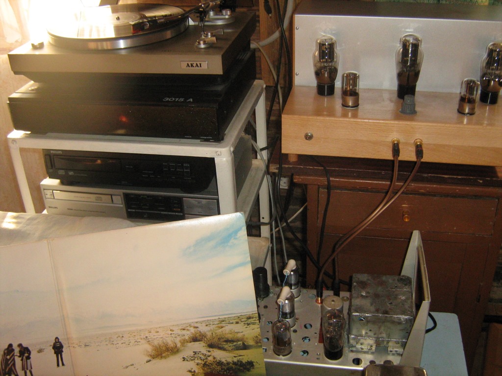

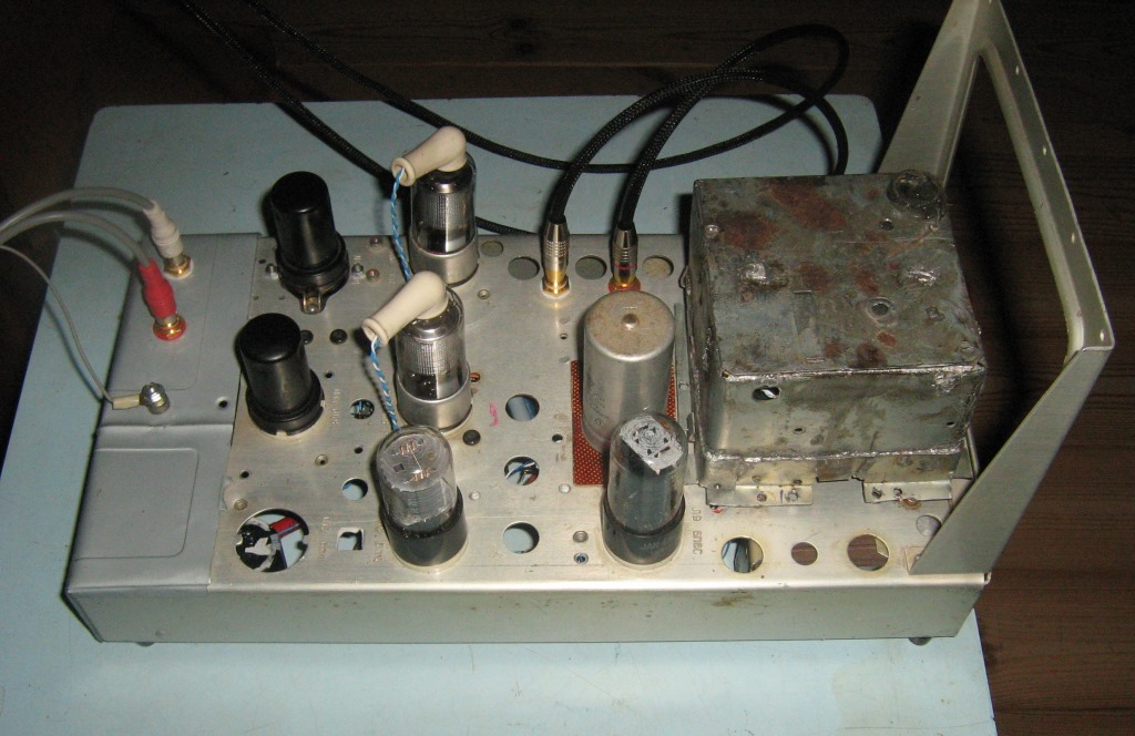

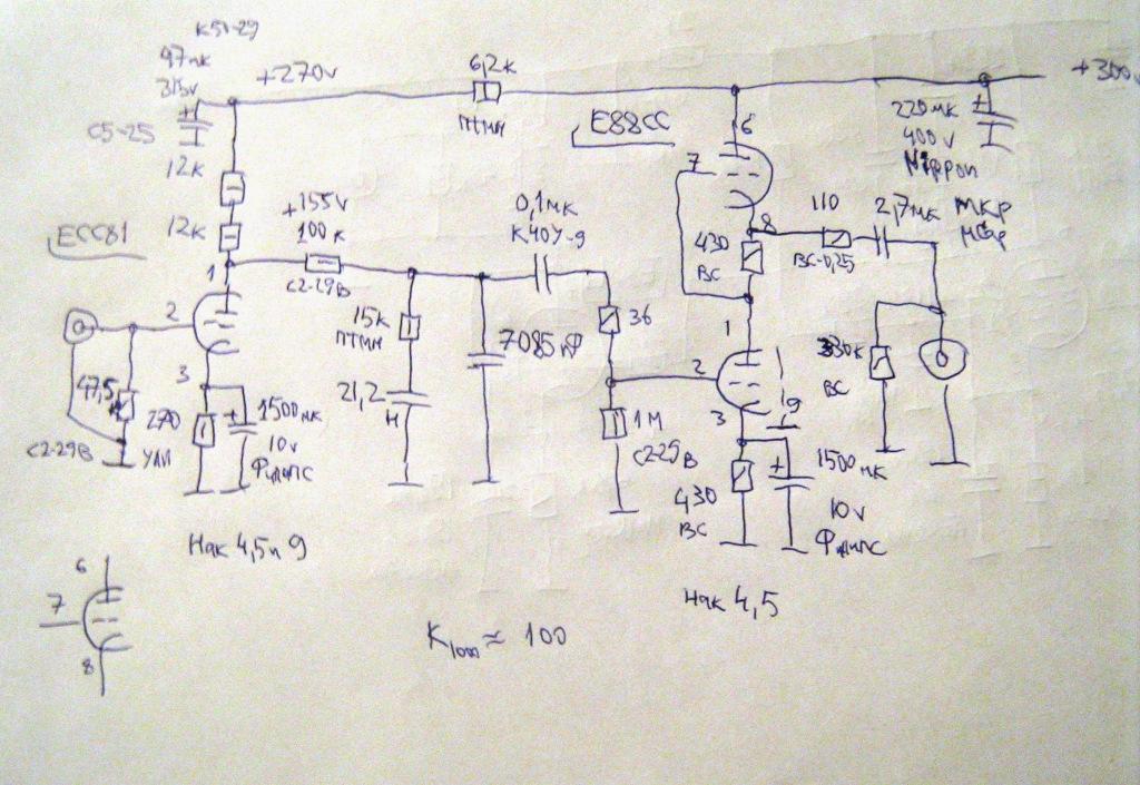

Дима, попробуй еф40 со смещ. за счет протекания сеточных токов, на резисторе 2,7-3,9МОм, катод на земле. Добавить только к40у-9 0,1мкф*200в на входе. Зато не надо э-литов, катод все равно на земле. Все загнивающие так и делали с еф40, и мы на магнитофонах.

В новом корпусе тоже так, 6с1п и 36ком 2вт в аноде, катод на земле. На входе к40у-9 0,1мкф*200в, корпус на земле, залужен, запаян. Попробую сначала накал переменкой, дальше видно будет.

Хорошая схема, и простая, еще лет 15 взад сделал
И сейчас тоже на триодах, но долго...

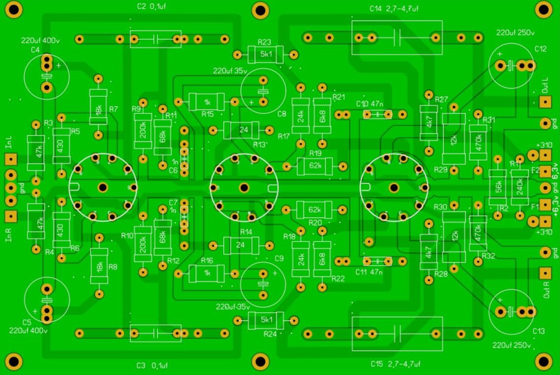

Теперь будем собирать. Жаль только на производстве шелкографию забыли нанести.
Шикарная плата! Я ноги сломал пытаясь плату для комбика заказать, нашел кое как контору, взяли аванс, мурыжили полгода, потом вовсе пропали.
А для себя в последнее время навесной 3D монтаж, зато можно какую нибудь экзотическую деталь запаять).
