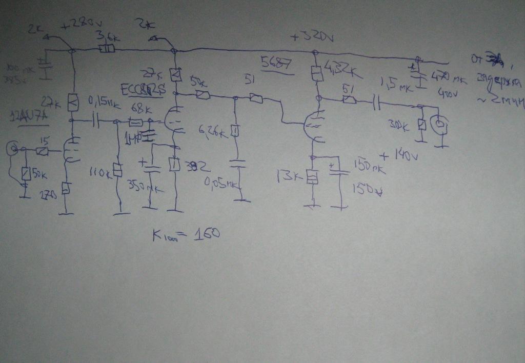

    38.2 KB · Просмотры: 478

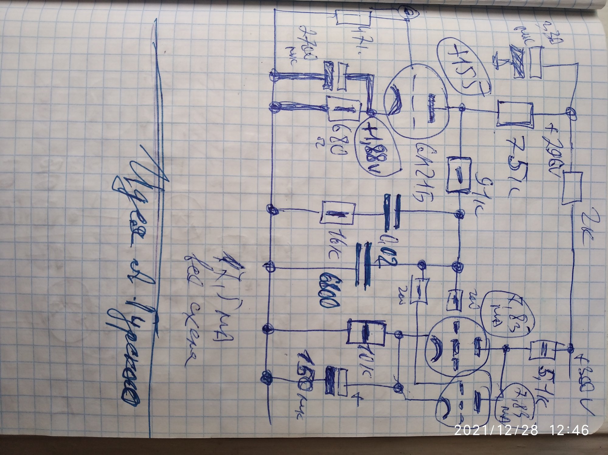

Я думаю, для единообразия концепции ;) на выход 6с31б-р вместо 5687-ой поставить. После нового года займусь, Саша, ещё раз спасибо за 28-е. smile_13
Кстати, ещё вопросец, что стало стимулом появления последней схемы вместо трилофтина? Звук лучше или ещё что?
C 6c31й потеряем в усилении, особого смысла в сверхнизком выходном не вижу. И смещение там куриное. Ежели уж понижать выхсопр, так уж выходным трансиком. Та же 28-я работает в выходном каскаде спокойно, а спараллеленная - практически наравне с 5687. Проверено, под мудрым руководством профессора А.Гурского из Минска, моего мудрого наставника по виниловым делам. Поклон ему и поздравления с Наступающим 2022!

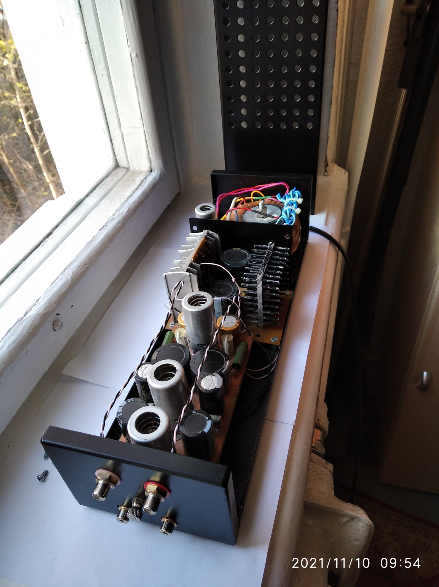

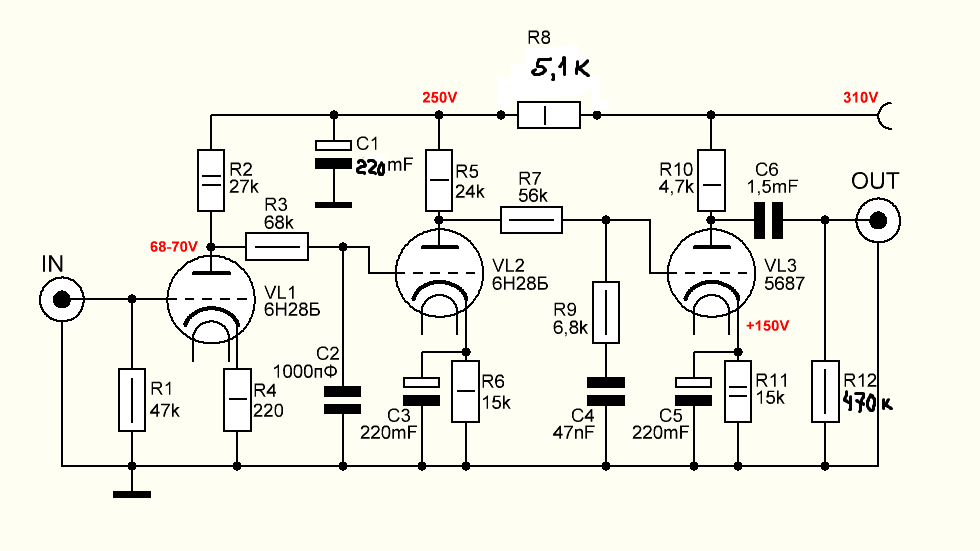

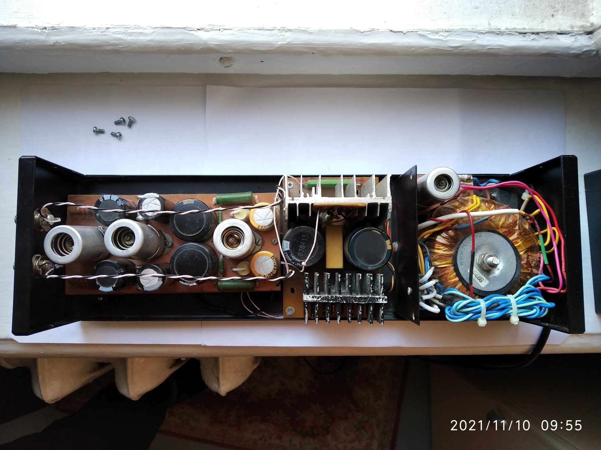

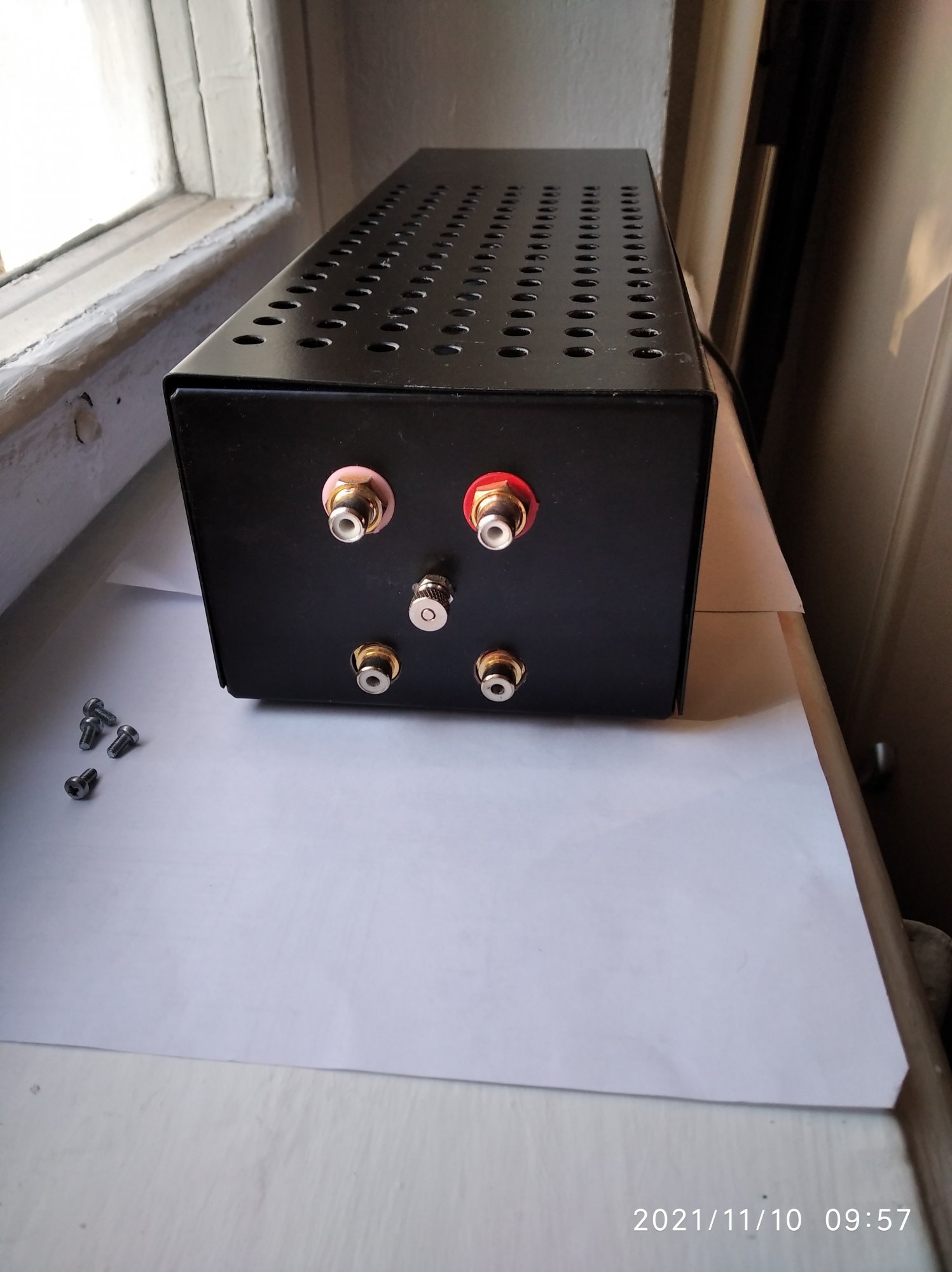

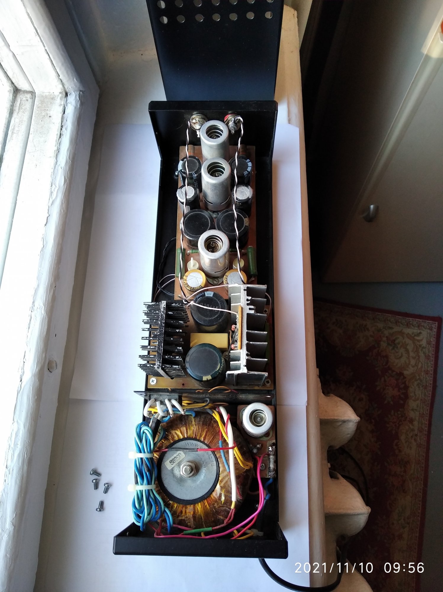

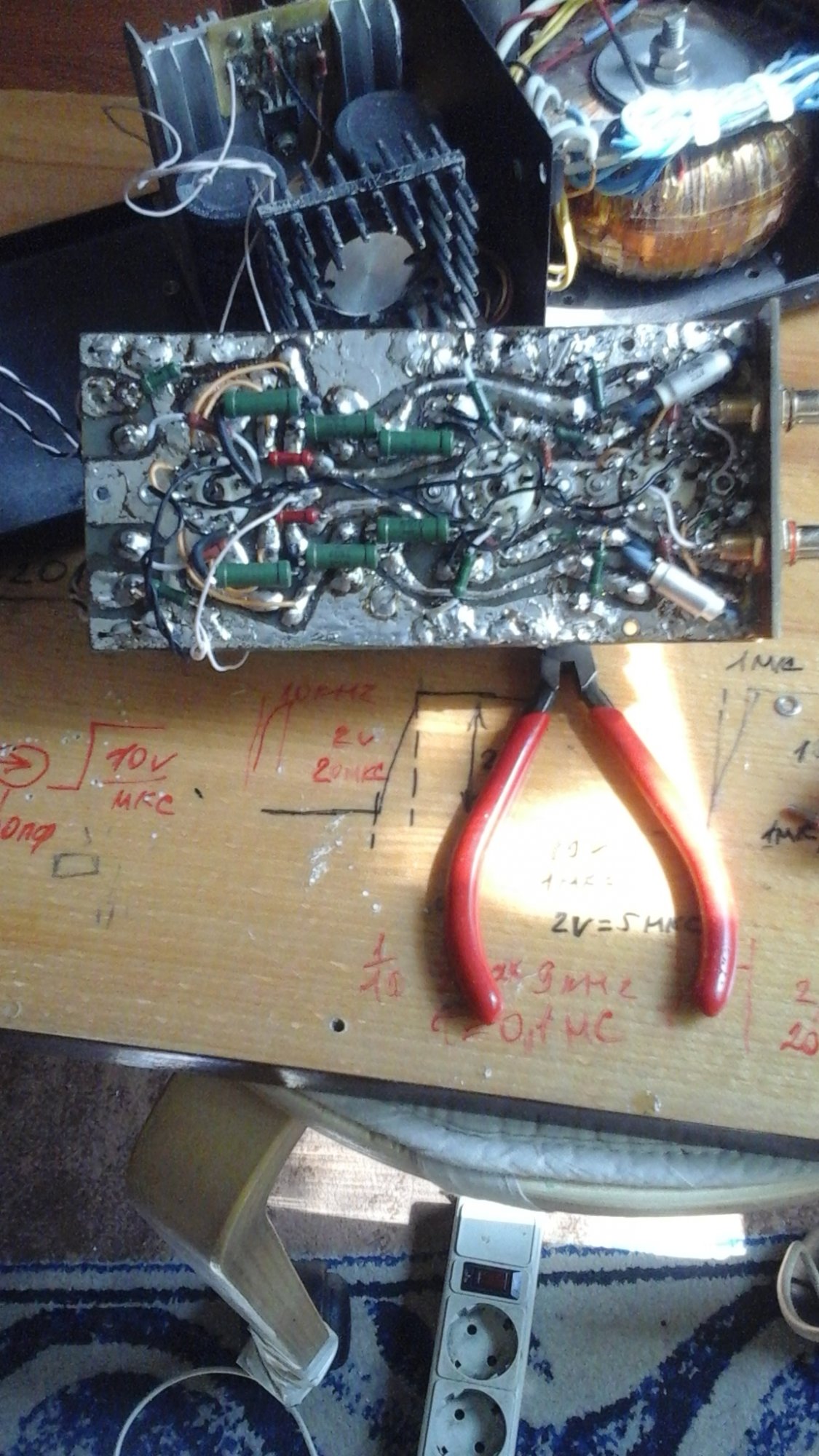

Решить в пользу дилофтина заставила особенность схемы. Обвалить усиление ниже 30 герц в схеме нет точек приложения. Сплошная гальваника. А несколько лет хранил подарочек, пару оловянных емкостишек на 0,1мкф 200в, вот и решился на пересадку головы)))
Заодно убавил тепловыделения во втором каскаде, звуку не поплохело в результате. схема уже не помню сколько лет радует, перепахивать нет повода.
    335.9 KB · Просмотры: 310
    373.5 KB · Просмотры: 288
    367.5 KB · Просмотры: 258
    224.6 KB · Просмотры: 257

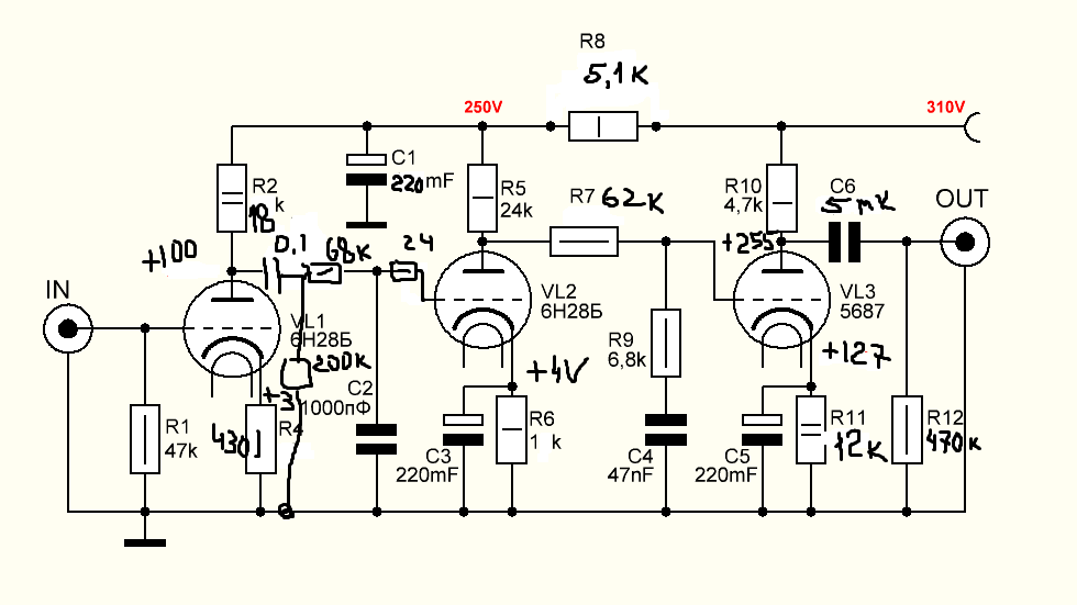

    65.2 KB · Просмотры: 561
Лет пять завязал с трилофтином, только дилофтин, проще лампы подбирать, а разницы никакой
Юра, трилофтин был проверка идеи, когда увидел, что 6Н28Б пашут с 60-70 вольтами на аноде и приличным смещением на среднем токе, по 7-8 ма. Самое то для такого варианта.

Я тоже повторил именно дилофтин Сашин. 6н28 половинки на разные каналы, разбежка по режимам минимальная. Собрал, измерил режимы и закрыл крышку. Между каскадами КБГ-М? на выходе Вима FKP.

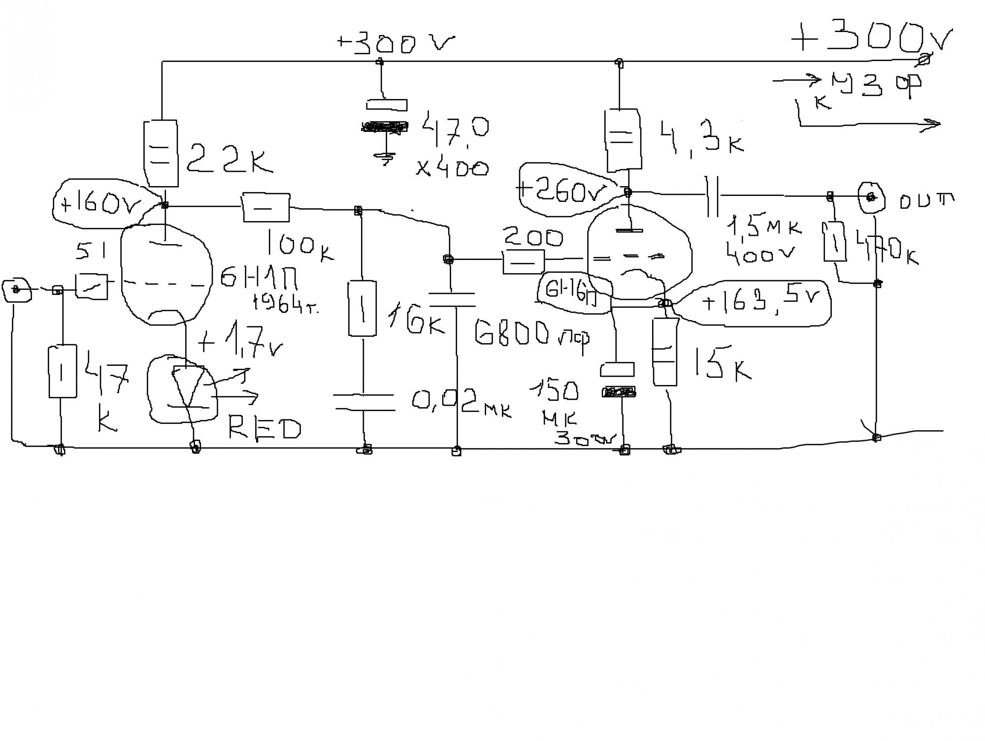

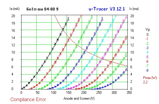

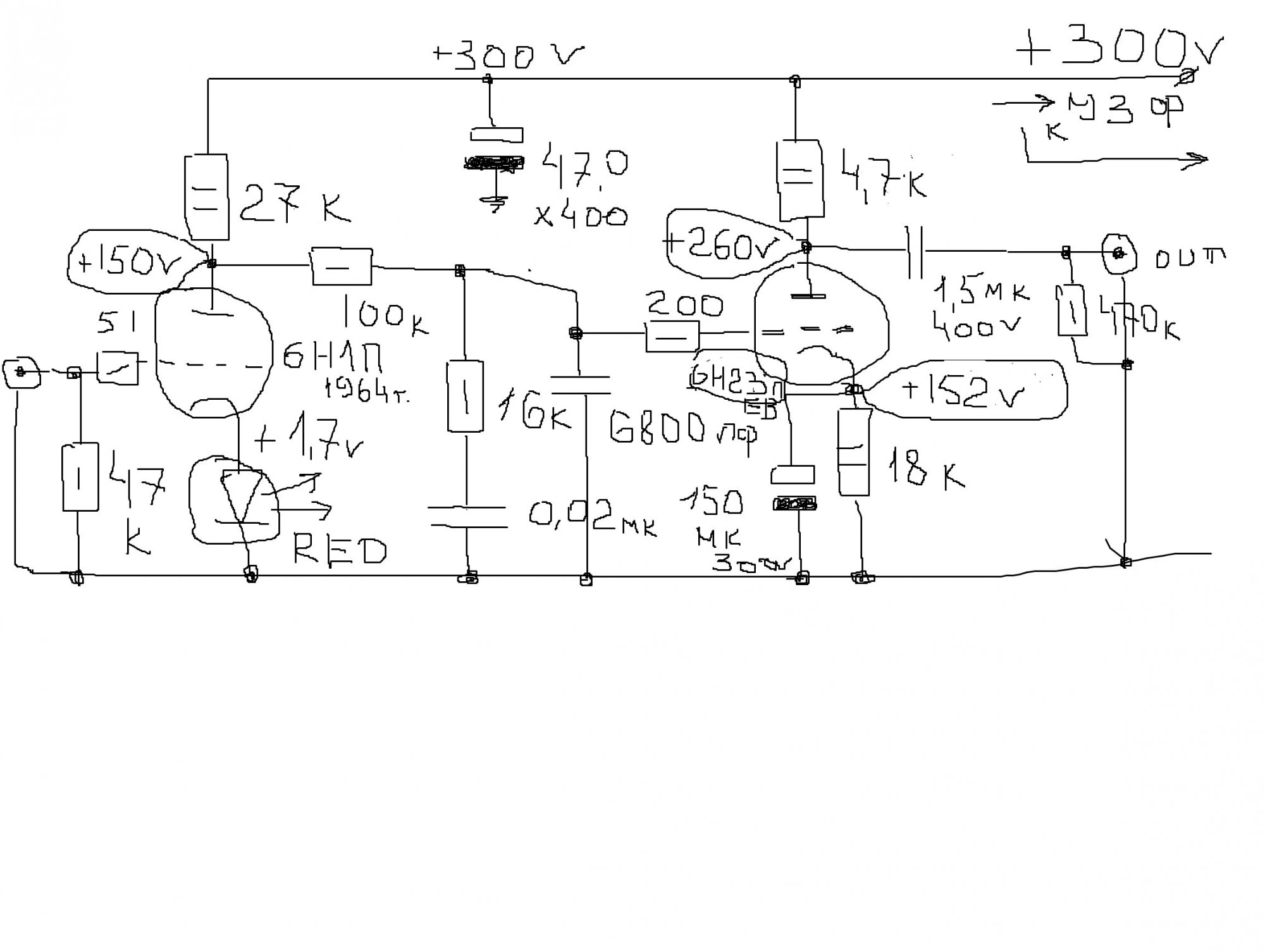

Схемы интересные, но есть пару отрицательных моментов - мало усиление и, как для большинства УПТ схем, просто собрал и заработало - не получится. Пример, тем 6н1п, что у меня, красный светик в катоде противопоказан (а-ля АЛ307Б), что бы выйти 150...160 на аноде нужно смещение 2,5...3 в, а это скорее синий светодиод, либо перелапачивать обвязку выходной лампы.
    80.5 KB · Просмотры: 169
а, у вас ВИ, они видимо сильно другие.

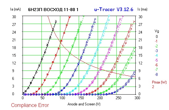

Саша, поделись секретом, как ловить режим выходной лампы по ВАХам? Воткнули ВИшку, по твоей схеме у неё на аноде будет 125в, а что будет твориться с 23-й? Для примера ВАХи реальной 6н23п.
    79.6 KB · Просмотры: 201
В катоде 6н23п высадится, без учета смещения то же самое ,125 вольт. Его вычитаем из общего питания. Осталось 170вольт. Его делим на выходной лампе навскидку как 120 и 50. Смотрим смещение, его там с током 8 -9 ма будет вольта 2, 5-3, не помню точно. И мы под эти 8-9 ма и высаженное в катоде напряжение выбираем катодный резистор и анодный резистор.
Эту бодягу можно на готовой схеме посчитать, напруги указаны.
Гляжу на ВАХу 6н23п и вижу мной же наболтанную точку, между 120 и 150 в , ток 9 ма и смещение между 2 и 3 вольта.

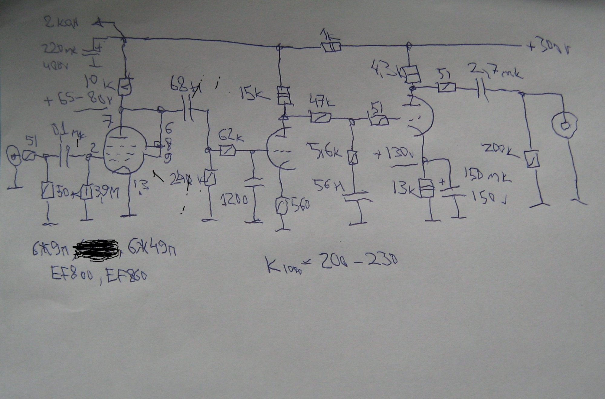

Про 38-ю можно сказать, что очень удачный пентодик. Звук нехамский, но выслушал там излишнюю яркость на срединке, которую убрать не получилось в ноль. В триоде очень певучая, но усиление невелико, около 27-30.
6Ж49ПДР та же 6ж9п, но совершенно не звенит и не шумит. Перемерил коробку их. куча идеальных пар получилась. В триоде поет офигенно, усиление 40. В пентоде - промолчу.
В триоде, все звучат примерно одинаково, и усиление тоже ~35-40
Только, не приведи господи, взять 6ж38п без ЕВ, простой вариант. В него петь можно , микрофон готовый. Ужас, что за лампа звенючая.
Менял 6ж9п, 6ж49п, ef800, ef860. Общее усиление 200-230. Цоколевка позволяет, вместе ноги 7,6,8,9.
В звуке ef860 и 6ж49п какие нюансы, отличия?
Вы ещё спросите про разных производителей и годы выпуска, EF80, EF800 и EF860. Соберите и выслушивайте нюансы, перетыкивая лампы, сколько душе угодно, это же интереснее, чем просто музыку слушать. ;)
