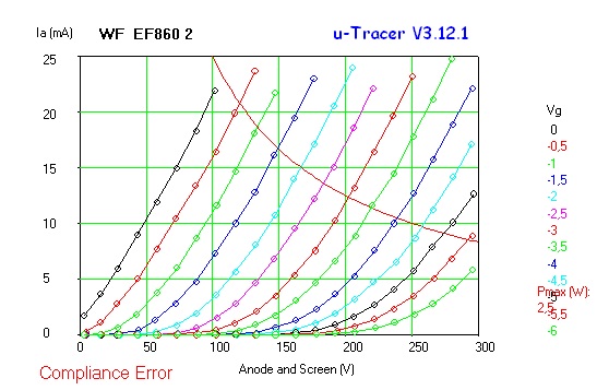

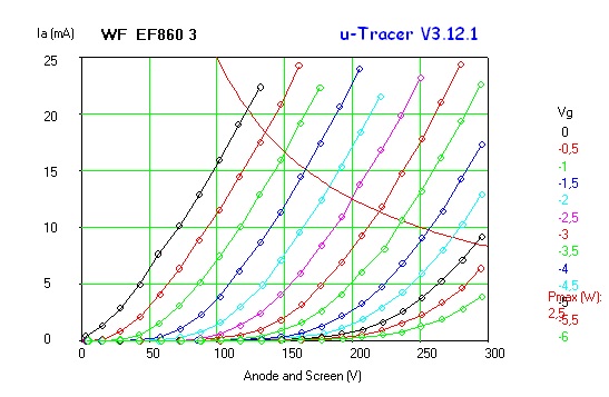

А тут не реально, кому-то попалась лампа лучше, кому то - хуже, причем одного типа. Опираться надо на ВАХи и точный расчет рабочих точек. Ну и на подбор, особенно с высокой крутизной, обычно там дикий разброс. Особенно в советских.

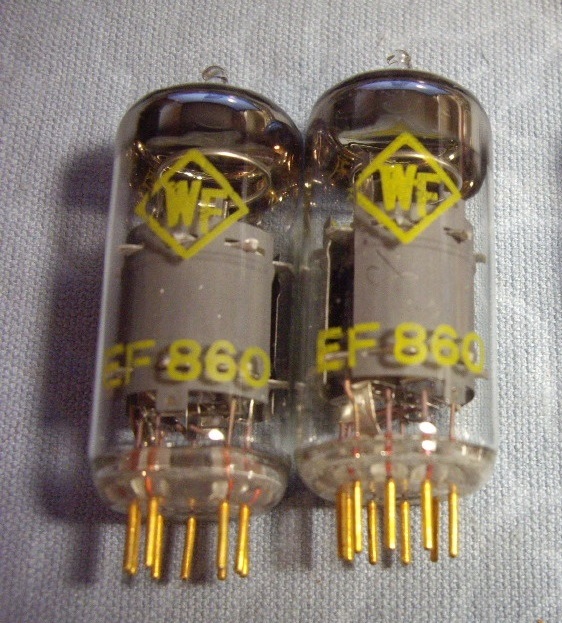

еф860 такие
    160.2 KB · Просмотры: 243

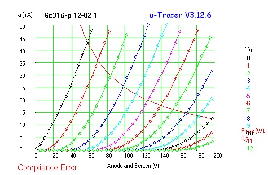

C 6c31й потеряем в усилении, особого смысла в сверхнизком выходном не вижу. И смещение там куриное.
Когда ВАХов на лампу нет, то сложно что-то проектировать. 31-я не так уж плоха, правда редкая и один триод в баллоне.
100 вольт, 20 ма, 3, 5 вольта смещение. Шикарно. Лофтин в кармане. И выходное Ом 700.
Года два стоит ef860, устраивает
Юра второй лампой у тебя какая ? 6Н6П-И?
Конечно, я говорил "самый дешевый полулофтин", первая 6ж9п, 6ж49п, еф800, еф860, без разницы. Вторая 6н6п-И.
Обратите внимание! 6ж9п и 49п вывод 9 - сетка 2, вывод 8 - сетка 3. еф800, 860 наоборот, 8 это с2, 9 это с3. И внутренний экран по другому. А как включена, без разницы.
Спасибо за уточнение. Уже думаю про эту схему, есть 860-е , нужен хороший кор с приличным усилением. То самое что надо. По прикидкам усиление под 600. И можно запитать накал чуть не переменкой, не убиваться за пульсации, обойтись RC в накале и фильтром на полевике в аноде.

3. Если даже и пентод, то однозначно в триоде, а ещё Юра пишет про абсолютную тишину от 860-го.
    69.4 KB · Просмотры: 209
    72.8 KB · Просмотры: 198
Так может EC8010? Усиление будет выше, и шум еще меньше. Круче только 8020 и 417, наверное...
Накал переменка, ср. точка на земле(корпус корректора), фон и не слышен.

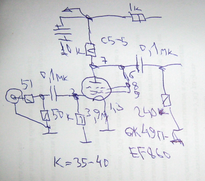

6с3п-ЕВ применяю точно так же, смещ. за счет протекания сеточных токов, на резисторе 2,7-3,9МОм, катод на земле. Ra=24-43ком, на аноде ~90 вольт при Еа~300 вольт. К ус=35-40
Отличное решение, так и сделаю в ближайшее время. Нужна простая незамороченная и звучная схема, а это решение вписывается в идею на все сто. Можно с накалом не мудрить, обойтись выпрямителем.

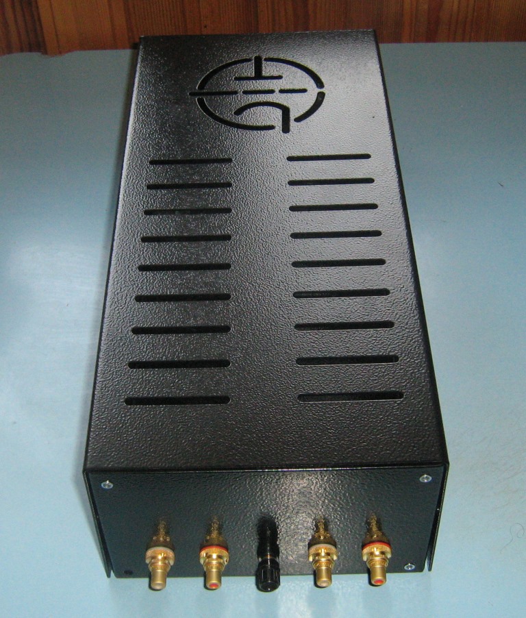

Такое хочу сделать, 9002(6с1п), 12au7, 5687. И полу-лофтин. Дима Симонов подарил классный корпус
    229.3 KB · Просмотры: 252
Дмитрий говорил, что тебе и мне...
