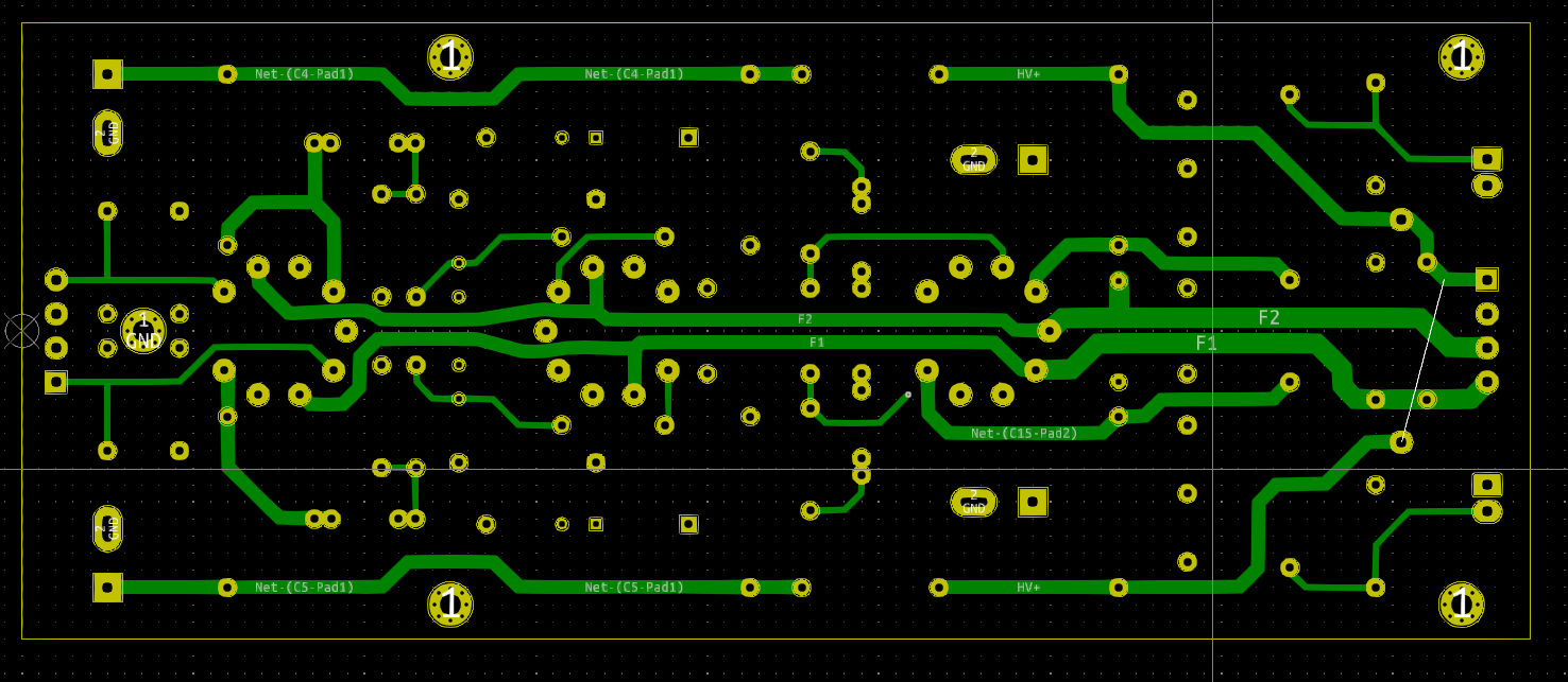

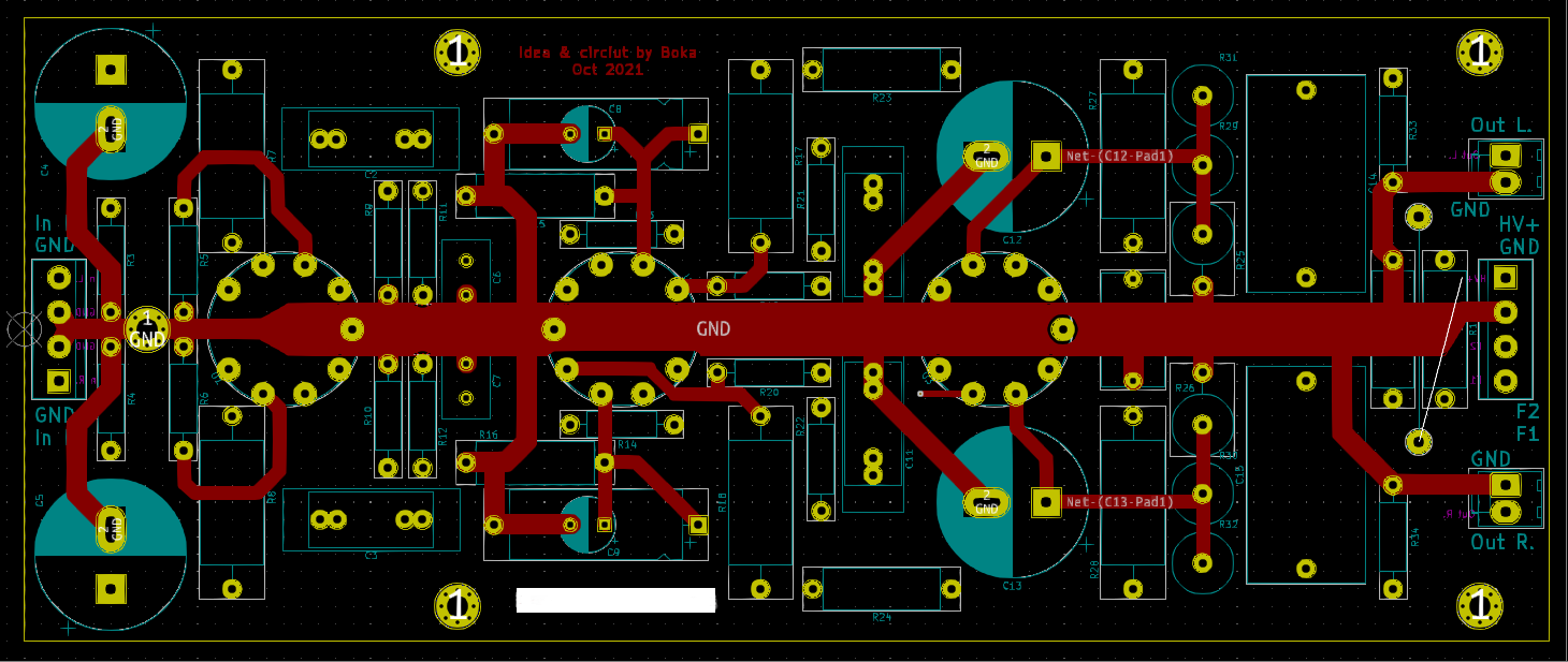

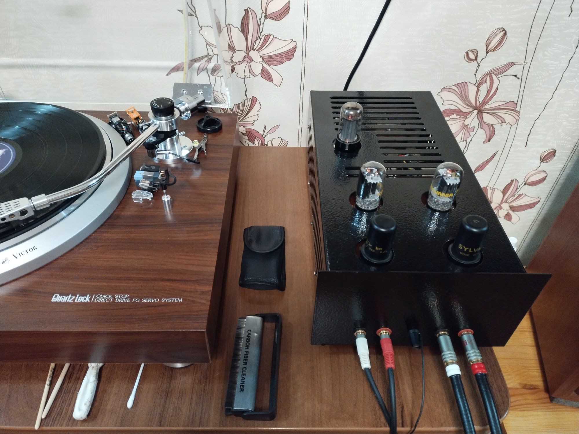

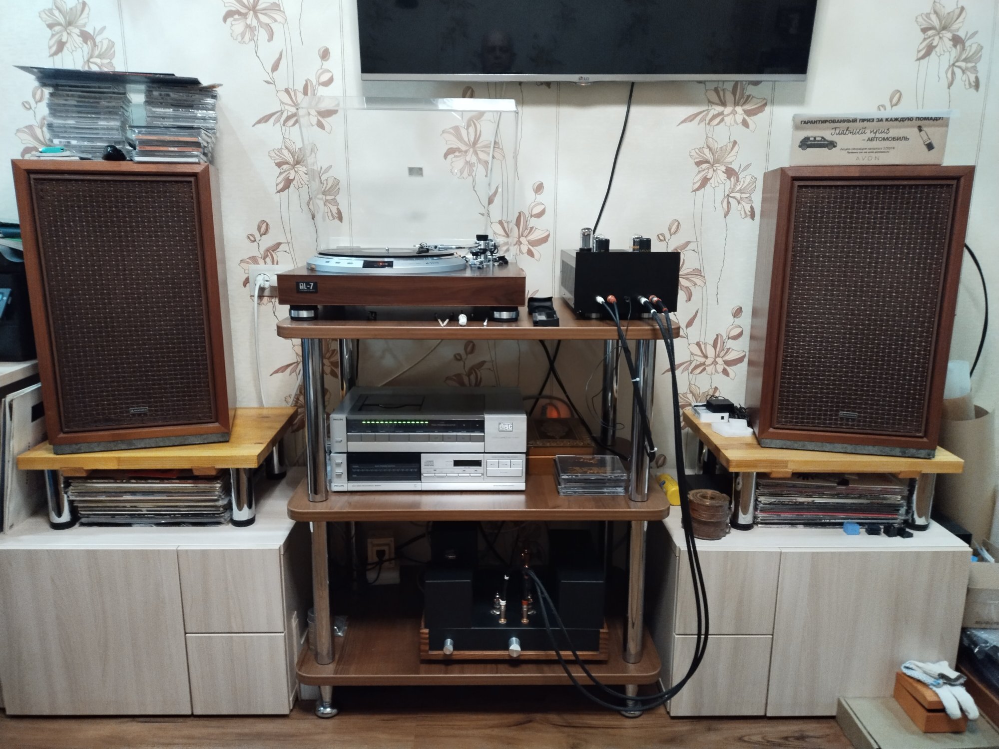

По совету Миши Торпкина перешёл на американские головы. И с фанерок убрал платы в корпус. Компакт диск с Филипс СД200 играя на пять из пяти , курит в сторонке. Спасибо Юре Адамеску за классную схему.

Однотакт играет все. Если он хороший.
6J5 очень хорошая лампочка. Но в первый каскад корра... У нее маленькая крутизна, шуметь же будет.

АТ-120 увидел, ГЗМ-008 , ещё АТ-шки всякие... Шур V15 вдалеке.

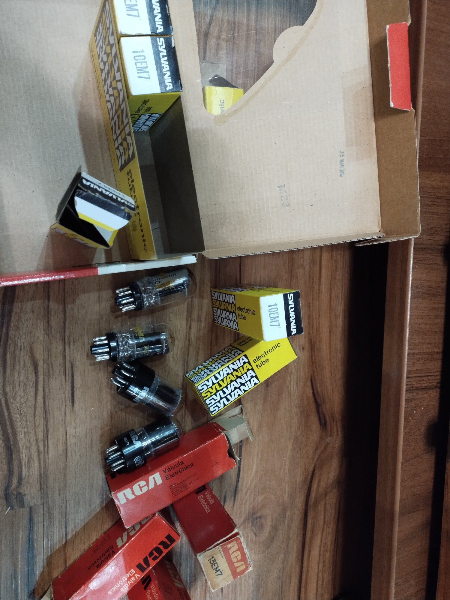

Случайно прилипла)) Слушаю болеутолитель от Джудас Прист, и киньте в меня тяжёлым те кто считают что однотакт не играет рок. Корр на 6j5-10em7-мкт.
А! Так вот тыкакая, та самая EM7 ....Красивая.... Восьмая сестра 2А3 из статьи Никиты Трошкина.
6EM7 у меня были, думал драйвер на ней сделать, но входной триод кривенький оказался весьма. Может экземпляры неудачные попались.

56, 76, 6P5, 6L5, 6J5 по мере ухудшения с точки зрения линейности. И все они лучше, чем классика 6SN7 однозначно. Но крутизна... Впрочем, всюду компромиссы.
Наврал 56 и 76 - равнозначны. И вообще, из-за того, что лампам уже под сотню лет - может оказаться и по-другому.
Глянул ВАХИ- да как бы ровненько всё. По виду и по конструкции- вых кадровой развертки, двое из ларца, и задающая и выход. Либо в УНЧ, для обитателей Вашингтонской Рублёвки.
Да так и есть, для 525 строк изготовлена была. В УНЧ - слабовата, 10 Вт всего. В драйвер.... Не знаю, мне не понравилась, но давно было уже.
Мне ещё Юрий подарил 13ем7 от рса их не пробовал, но обмоточку для накала предусмотрел) отводик болтается) в УМ её немного маловато, но для корректора просто огонь!

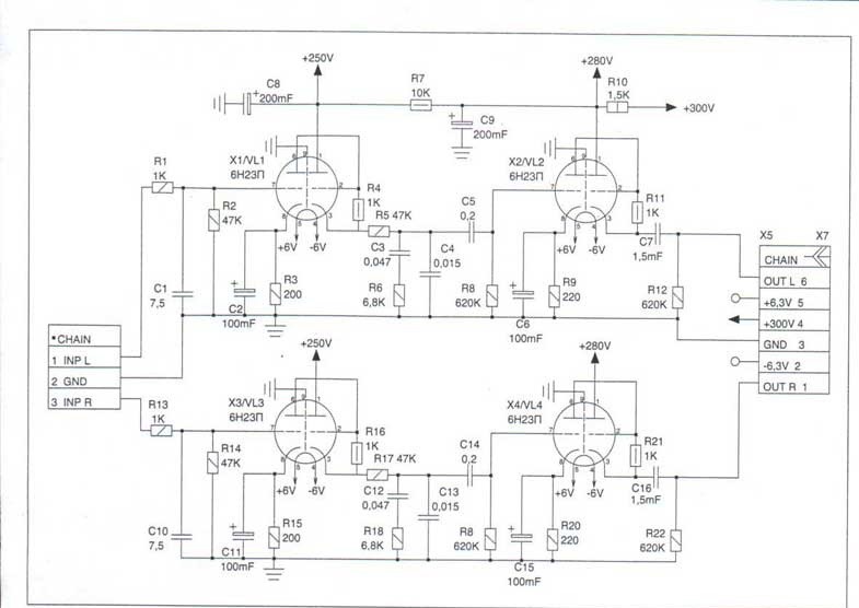

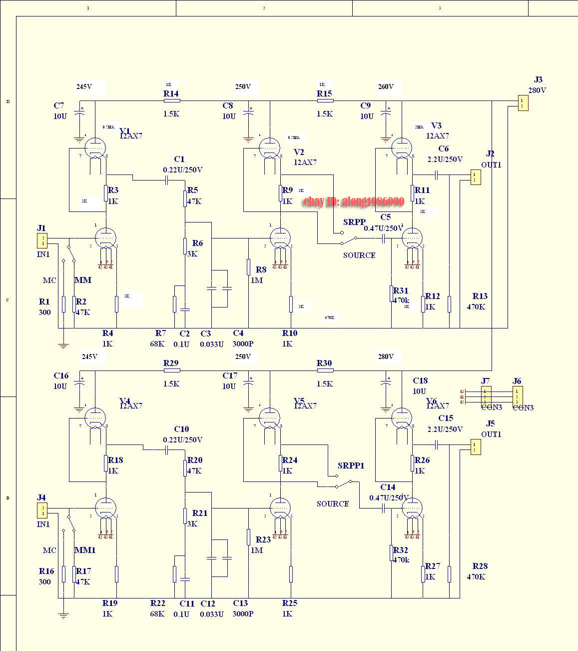

Выбираю схему корректора для МС головы ( AT33PTGII, 0,3мВ) без входного трансформатора. Какое мнение относительно СРПП на входе/выходе? Для повторения рассматриваю схему В. Стародубцева на 6н23п. Похожее есть у буржуев на 12ax7 c тремя каскадами. Заранее признателен за рекомендации.

МС на лампах... Пентод понадобится на входе, с высокой крутизной, если без транса. Или что-то типа EC8010, иначе зашипит.

Звона не оберетесь, особенно от новодельных 12АХ7. Даже навскидку трудно назвать лампу в первый каскад МС корректора, не создавшую проблем с шумом и звоном. Трансики легко решают проблему, в отличие от ламп. Есть ещё нувисторы 6с62н, их можно попробовать, взяв схему от Ноты-М или Ноты-303. И там проблема с виброзащитой в полный рост.
Что касаемо корректора Парадиз на 6н23п-ев , то у него усиление не более , а скорее всего, менее 40 дБ на 1000гц. Так что, усиление МС каскада понадобится децибел на 30.

6Ж49ПДРУ - эт в ММ они незвонкие. А задрать усиления в 20 раз- зазвенят. И потом придется все силы бросать на битву с виброзвуками..
А вот кто на деле не звенит- так это 6н28бв. По входной стучу кувалдой- откликается третья в шеренге. 5687)))
Или 6ж38п-ЕВ, как только не издевался, все равно молчит
