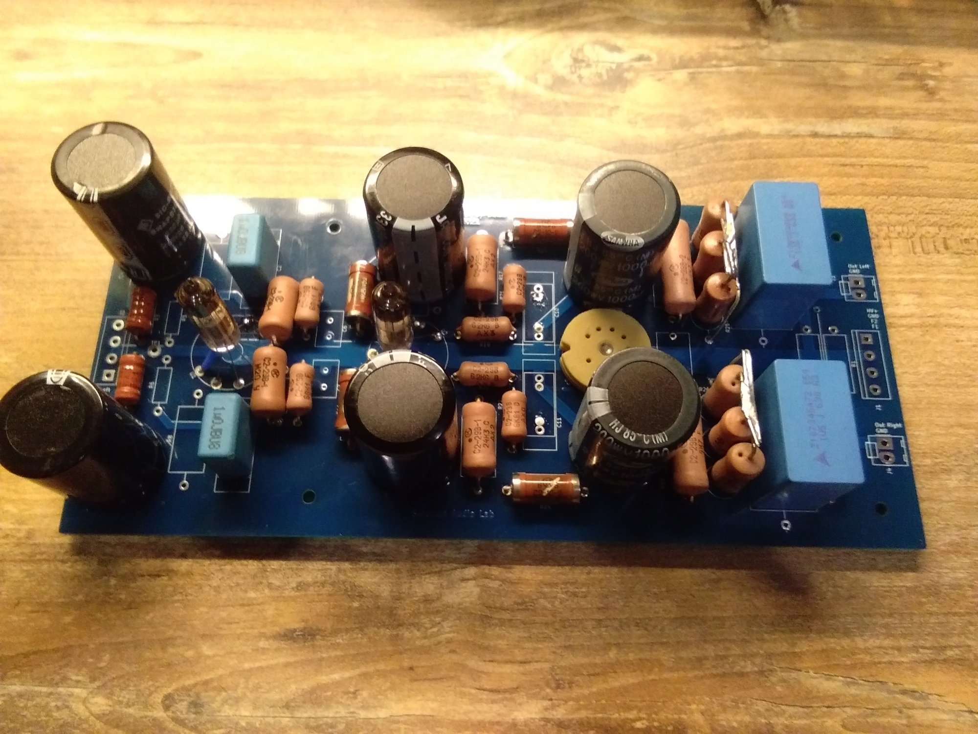

А размер платы какой?
Наверное под ваши детальки. Резисторы - МЛТ или Вишайки помельче, конденсаторы у вас какие? Реализация готова, а вы уж разводите под себя.
Подобрать детальки не проблема, за 50 лет радиолюбительства накопилось их ну очень много... У меня ПП получилась 192 х 80мм
Вот почти спаял...не хватает нескольких деталек...Спасибо за платку.
Но...надо было бы параллельно электролитам плёнку предусмотреть. И панельки советские не очень подходят, а Китай я не использую (пока)

Георг, на ненужных лампочках проверь , как они входят в панельки эти самые, под печатный монтаж. Взял такие на рынке, новенькие, а ходу нет, так и выкинул .
спасибки-проверю конечно...
панелька советская ещё...керамическая еле запихал)))
нет емкостей 47н и 1н в коррекцию на рынке тоже нет...
Такой вопрос - А ничего, если электролиты рядом с лампой? Нагреваться будут. Я на всякий, драйвер к АБ1 спаял на двустороннем текстолите - детали внизу, лампы вверху.
не очень хорошо, конечно, но такая плата...
Цоколь 6SN7 или 6н8с - ХОЛОДНЫЙ. Под крепление пальчиковой панельки кладем по шайбе, тепло не так сильно гонится в плату.

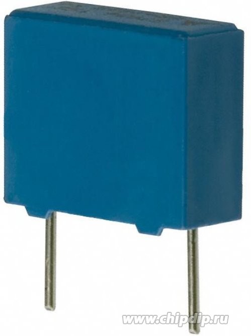

Насчёт недостающих кондюков (если ЧипиДип под боком есть):

К73-17 наши старые дерьмо, для макета только. Импорт, значит китай, я молчу вообще...
А лампы почти не топят, чтоб от них электролиты грелись... Кстати, если в планах нет желания попробовать чистый трилофтин, то литы в катоде второй 6Н28-Б можно поставить низковольтные, там порядка 4 вольт напруга...
Резючки в катоде вых каскада греются , лампа тоже топит. Пришлось крышку сдвинуть вверх, чтобы щель была для обдува.

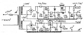

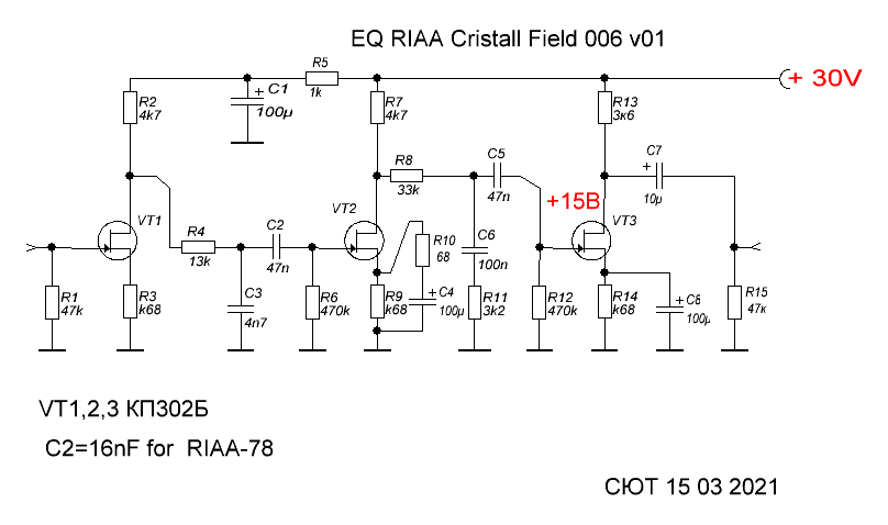

Гибридный RIAA, август 2021г, от Виктора из Владивостока
Виктор Корсаков грамотный электронщик, не придраться. Но у меня свои веники, катодники не прижились ни в одной схеме корректора, в любом каскаде. Почему так и что там происходит со звуком, не знаю, но он вызывает отторжение. Либо плоский и невыразительный , как из транзисторного прошлого, либо лакированно-пластмассовый, слащавый. Либо стреляющий. Убрал катодник- звук вернулся на место.
Делал вообще авангард, коррекцию помещал в катодном резисторе повторителя. И снова лажа. Не тот звук. Причем, сам слушал и предлагал знакомым оценить. Врзвращали с недовольным выражением лица. Не то.
Можно.
Сборку эту днем с огнём не найти. Да и -81дБ шумов даже взвешенное крайне сомнительное.

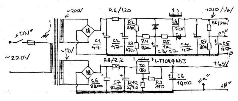

Я сверхмалошумящий такой (подобный) каскад делал. На отдельных 2sk170 Пока не поставил (автор на этом акцент заострял) С1=50000мкф с добавлением керамики (у автора100000мкф) шум как трактор. Хотя и фильтр=стабилизатор заточен был на мин.шум. А в схеме всего 47мкф. Там один стабилитрон шума даст мама не горюй.
Можно.

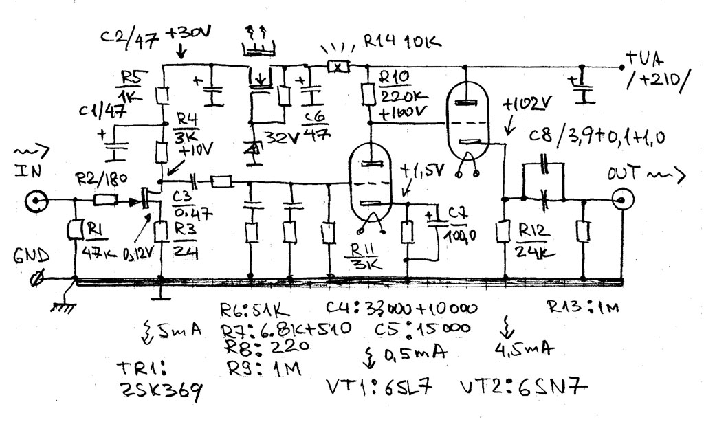

90 усиление первого каскада и 50 второго- да, перебор. Что творит полевик на входе корректора, не скажу, нет такого опыта, не делаю усиление на отдельно взятом джифете с общим истоком. схемы либо на операх либо на лампах. Нешунтированный стабилитрон в фильтре- да, непонятка.
Другое дело, вся эта битва за минус 80 дБ шума вдрызь разбивается шумом бывалого винила.

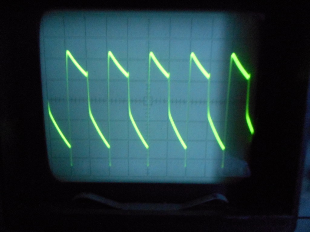

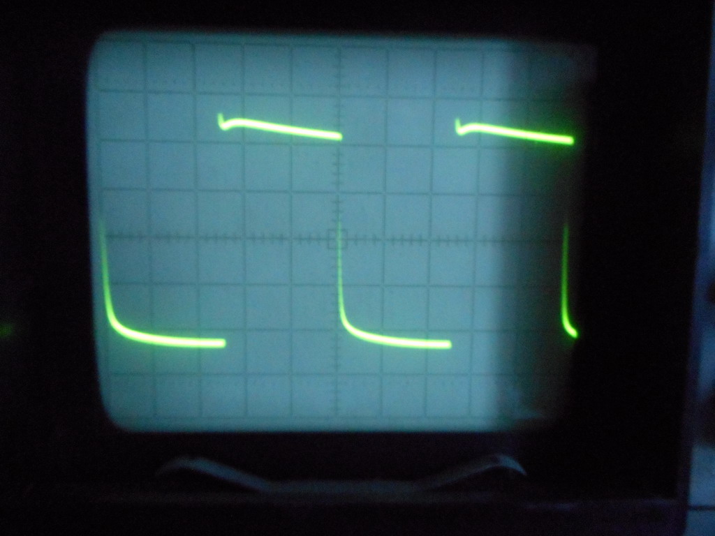

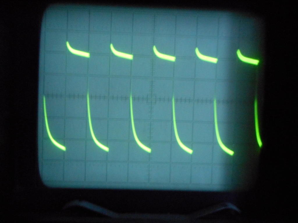

Куда важнее перегрузочная способность входного каскада, где полевичок продует лампе да и то не всякой. Вот что остается от меандра на входе корректора на EF86 на разных частотах.
А ещё- каскад с усилением 90 обязан навалять на вход через емкость Миллера и далеко не всякой башке этот навал понравится. Даже со средней индуктивностью АТ-440 заметно кривится наверху, проверено лично. Поэтому на входе ставлю тупенькие лампочки 6н28Бв, зато ровно все, тихо и не звенит ваще.
    120.5 KB · Просмотры: 167
    124.9 KB · Просмотры: 158
    125.1 KB · Просмотры: 156
Что творит полевик на входе корректора, не скажу, нет такого опыта, схемы либо на операх либо на лампа
Ни какого смысла. Да и еще со всеми недостатками такого включения (Миллер). Полевик поставлен для уменьшения токового шума звукоснимателя. Но когда есть высокое в схеме, то лампа без проблем.
Самый крутой в мире по шумам полевик, но самый дорогой\дефицитный. Только в этом видимо смысл.

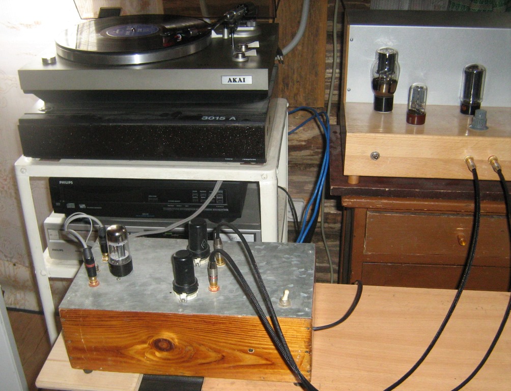

Кор на 12SL7GT Sylvania и 6Ж4 в триоде, питание +410-420в, анод 3шт по 6,2к ПТМН-1 последовательно, катод 270ом С5-5. 12SL7GT, не помню, не полезу.
В дереве лишь снаружи, а внутри медная фольга, и крышка из оцинковки.
По методике ALSS, меандр через антиRIAA-цепочку, может найду...
Усиление на 1000гц, 70*0,6(12SL7GT)х45*0,6(6Ж4)х0,1(коррекция) примерно 120
От электролитов 50.000мкф с добавлением керамики, сразу СТРЕЛЯЮСЬ.
