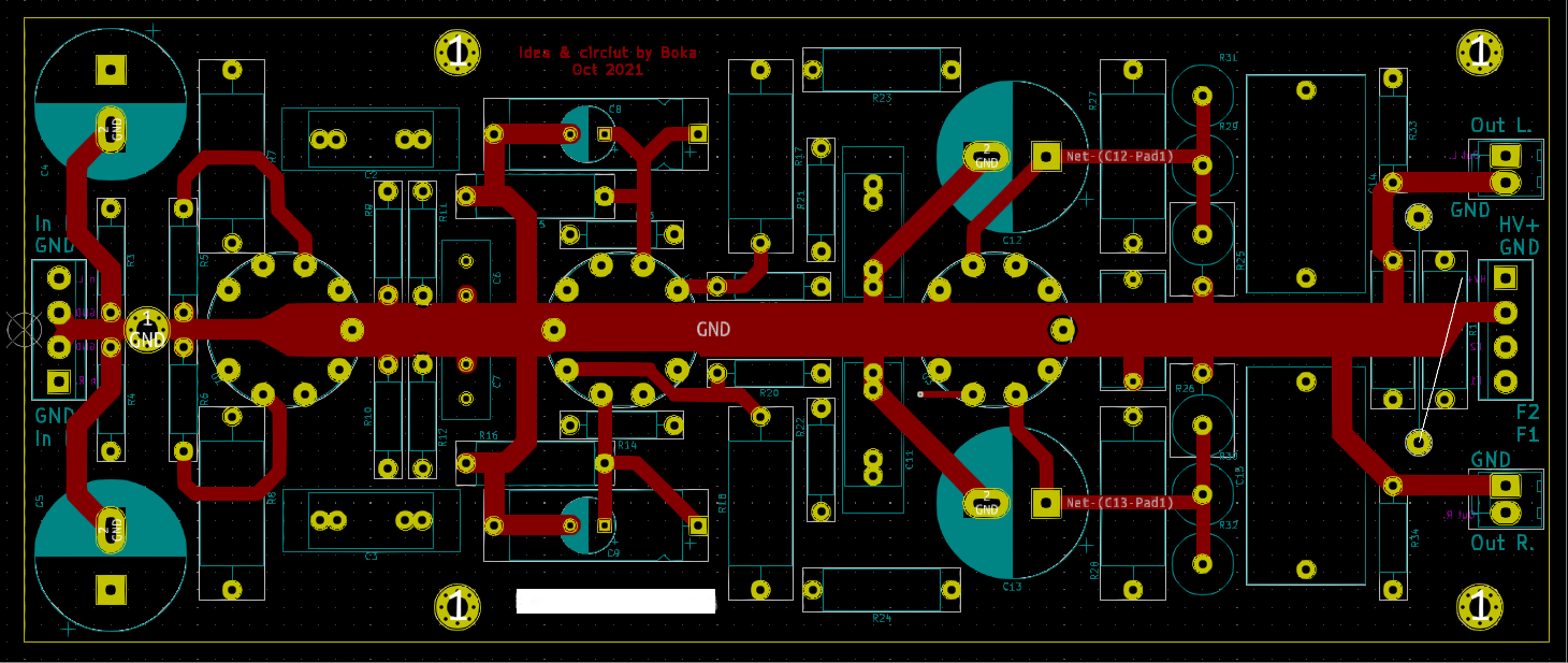

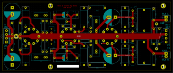

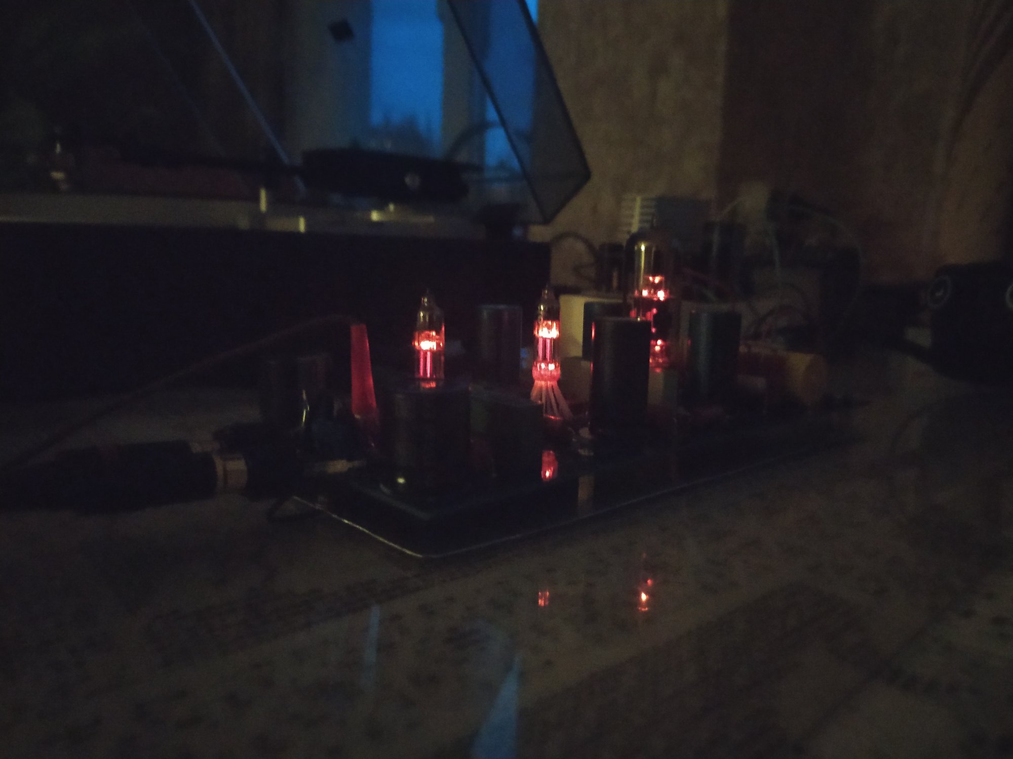

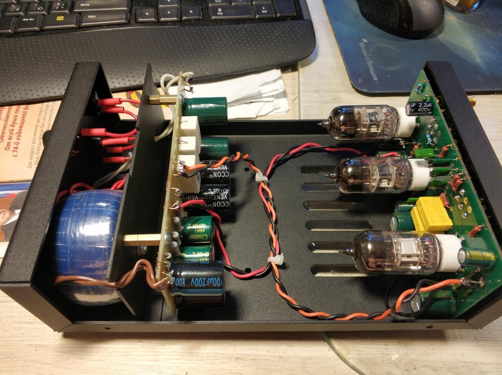

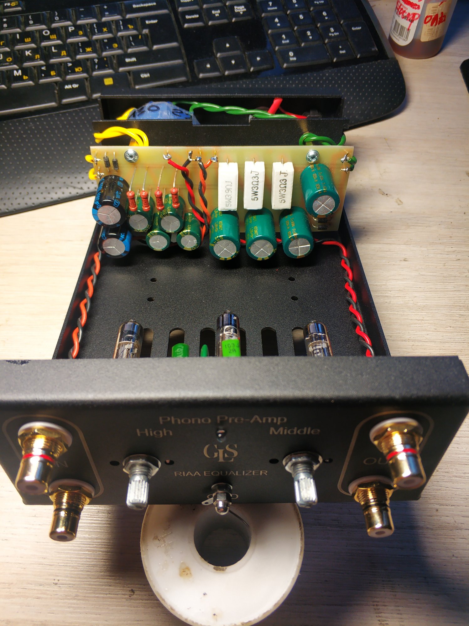

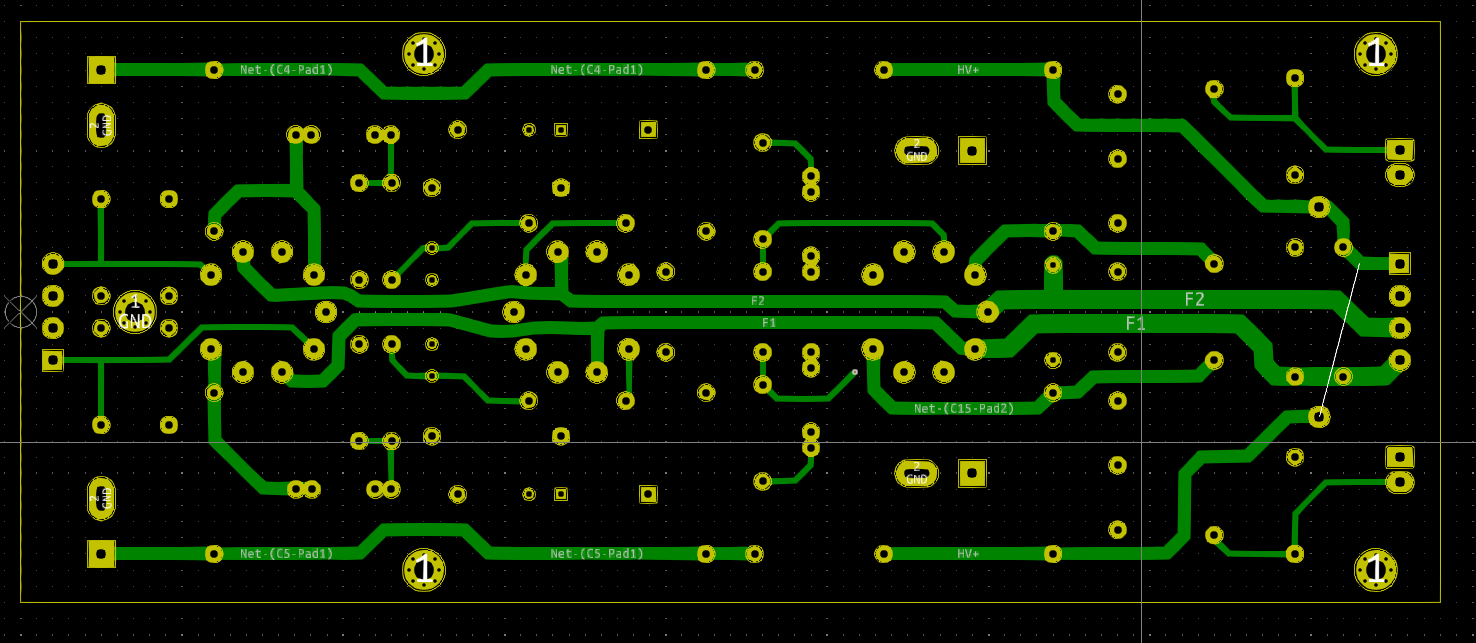

Ну вот и собрался дилофтин. Просьба не пинать за печатную плату, был спортивный интерес. Плату разводили под К71-7, но потом, добавили посадочные под Вима \ Эпкос. В общем, отчитываюсь:
Посмотреть вложение 22044Посмотреть вложение 22045Посмотреть вложение 22046Посмотреть вложение 22047

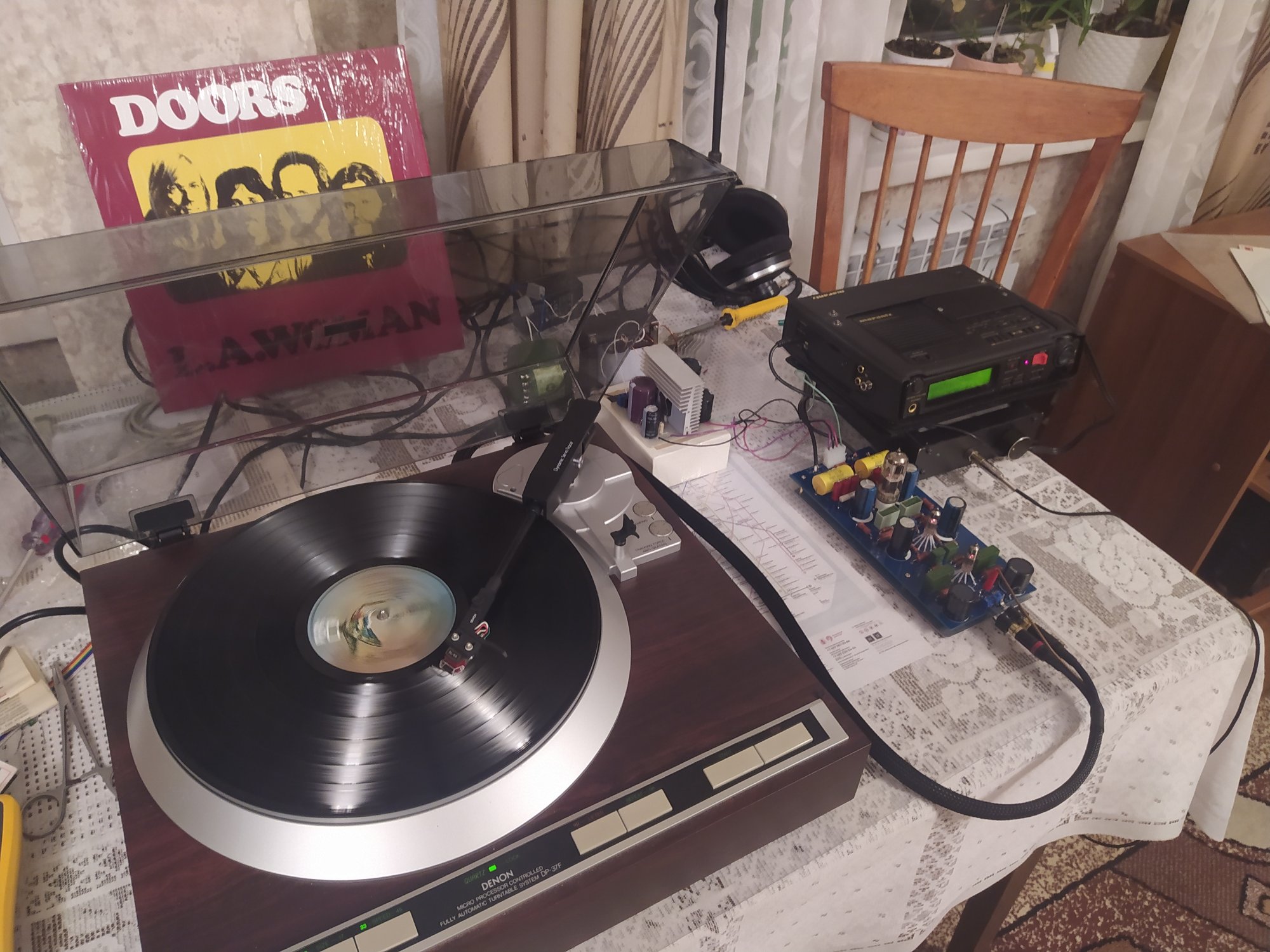

Вот пару треков записал на Marantz PMD670, напрямую через корр в вавку.
А рисунком ПП можете поделиться?

Плата немного перепиливается под детальки из тумбочки, пока вот:
Это что. Вот как выглядит настоящая плата. И это не краска и травление в растворе, стамеска -гравер и вперед. Резьба по стеклолиту, народный промысел
У меня хлеще...
Спасибо! То, что "перепиливается" это рабочий процесс!

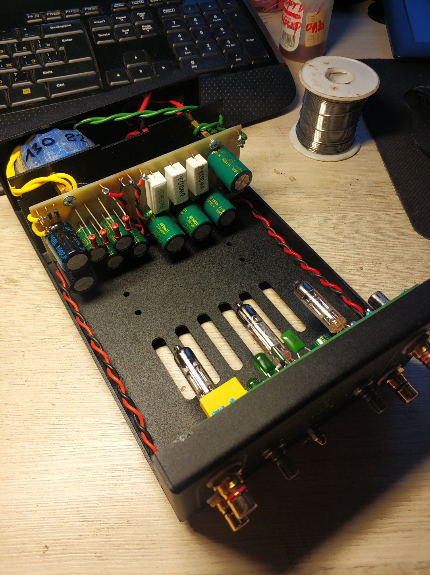

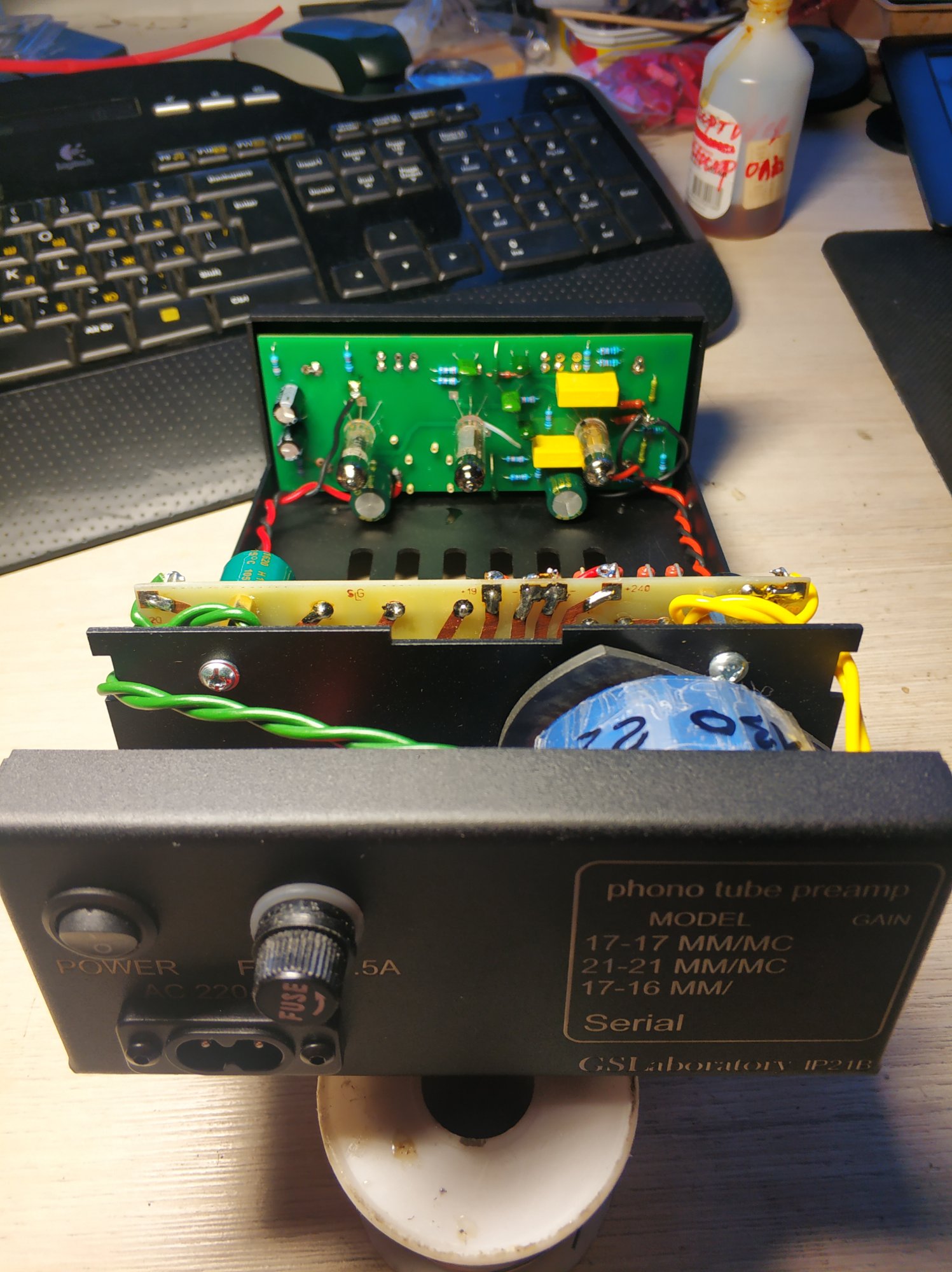

То, что диван становится роднее и ближе прочувствовал сам... Но все равно надо шевелиться, так как проходит это ну очень долго.... Моя поделка.
IMG_20210526_215544.jpgIMG_20210526_215554.jpgIMG_20210526_215613.jpgIMG_20210526_215628.jpg

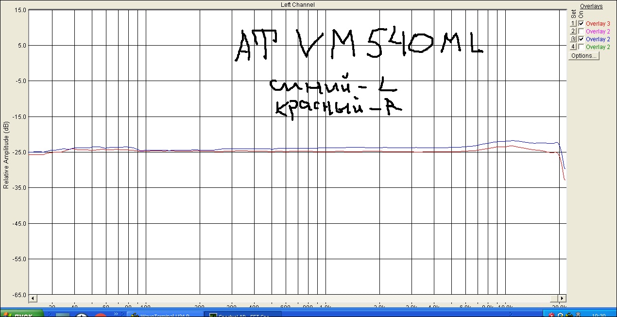

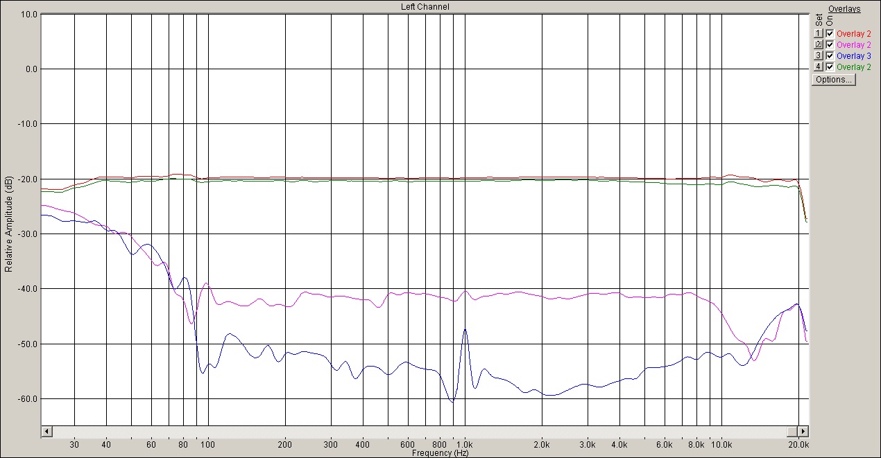

Из реально звучащего и не по безумной цене есть АТ VM-540 с многорадиусной заточкой иглы либо VM-530 с эллипсной либо 520 сфера.
