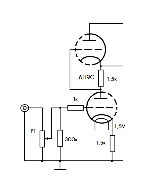

Саша, я не уверен, что выходное српп задано только нижним триодом. По переменному току они параллельно. делал замеры СРПП на 6н9с и параллельного баллона на ней же. Усиление, внутреннее, полоса- все одинаково за исключением входной емкости, которая у параллельного баллона конская. А у српп-нет.
Я про то, что в вышеприведённом включении нагрузки выходное сопротивление примерно равно внутреннему нижнего триода. Типа динамическая нагрузка верхним.
Уважаемые, подскажите, как рассчитать выходное сопротивление SRPP применительно к данной схеме (на 6н28)?
Кстати, смотрю на данную схему и не могу понять с чего тут взяли что это СРПП? Это никакой не СРПП, а каскад с источником тока в аноде, и, как правильно написал Александр Резвой, его выходное сопротивление равно внутреннему сопротивлению нижней лампы. У правильного СРПП выходной сигнал снимается с катода верхней лампы, а не с анода нижней. Вот у него, как писал Александр Бокарёв, выходное сопротивление - четверть от внутреннего нижней.
В аноде там не источник тока, а по сути слегка нелинейный эквивалент резистора. Который тоже участвует в выходном сопротивлении, немного понижая его.
У идеального ГСТ сопротивление - бесконечность, таких не бывает. Вопрос терминологии "слегка нелинейный эквивалент резистора" или ГСТ с невысоким сопротивлением. Чем, принципиально, данная схема отличается от ГСТ на полевике?
Отличается тем, что полевой JFET (за редчайшим исключением) имеет пентодную ВАХ, принципиально с очень большим внутренним сопротивлением. И это будет действительно ГСТ, у которого ток на рабочем участке практически не зависит от падения напряжения на нём.
А простой "ГСТ" на триоде, в виде "второго этажа" классического СРПП, почти в точности эквивалентен обычному анодному резистору, поэтому и в кавычках - "ГСТ".

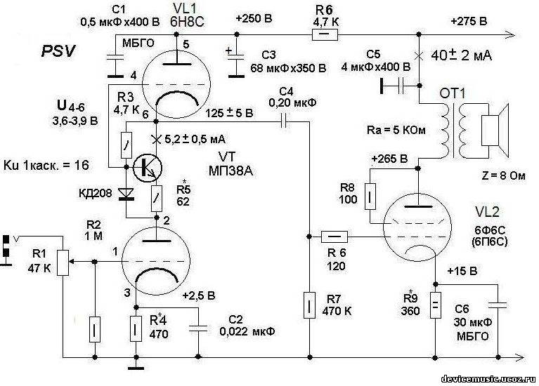

В схеме, что во вложении, второй этаж СРПП на триоде модернизирован, теперь он действительно полноценный ГСТ.
Позволивший поднять усиление каскада с 10 до 16 при незашунтированном в звуковой полосе катодном резисторе первого этажа, после чего первым клиппирует уже не драйвер, а как и положено, выходной каскад.
А простой "ГСТ" на триоде, в виде "второго этажа" классического СРПП, почти в точности эквивалентен анодному резистору, поэтому и в кавычках - "ГСТ".
Не спорю, по этому и не вижу смысла применять такую схему. Правильно делать либо резистор в аноде, либо именно СРПП со съёмом сигнала с катода верхнего триода, для реального уменьшения выходного сопротивления.
Некоторый смысл всё же есть, без разницы, откуда снимать сигнал. "Второй этаж" играет роль нелинейного резистора, частично компенсирующего нелинейность "первого этажа".
Но эффект компенсации неплохо бы в каждом конкретном случае исследовать, на благо это спектру пойдёт, или нет.

ГСТ тут на транзисторе между этажами СРПП, который, действительно, линеаризует работу обеих ламп. Вы же не стали снимать сигнал с точки 2 на вашей схеме.
Не стал, в схеме ценно низкое выходное драйвера - на положительной полуволне требуется слегка заходить в сеточные токи 6Ф6С. В связи с чем пересмотрел номинал С4, увеличив его на порядок, по сравнению с указанным в схеме.
Ламповые каскады коварны: клипинг может быть как по выходу, так и по его входу. Второй обнаруживается при работе от источника тока.

Просто, например так, СРПП на 6н9с без Ск, и от +350-550в, сколько есть. И дальше хоть 6ф6с, хоть до 6с4с
Плохое решение.
СРПП на 6Н9С имеет слишком большое выходное сопротивление, что не позволит симметрировать форму клиппинга, он станет сильно заметней на слух, да и выходная мощность снизится.
Подобным маломощным усилителям, в условиях реальной эксплуатации, влетать в клиппинг выходного каскада проблемы не составляет. Собственно, это нормальная характерная особенность их работы. На которую разработчики часто почему-то не внимают обращения. Вот это вот странно.
Можно было бы ввести второй каскад, в виде повторителя, или триод с малым внутренним, но это было бы действительно, существенным усложнением схемы.
Межкаскадник 1:1 не решил бы задачу обеспечения сеточных токов. Понижающий решил бы, если бы не добрался понижением выходного напряжения до того же самого клиппинга первой лампы, 6Н9С, по её входу.
Межкаскадник, как таковой, сделал бы схему ещё сложнее, чем введение второго каскада. К тому же он куда более компромиссная деталь, чем межкаскадный конденсатор.
Плохое решение.
