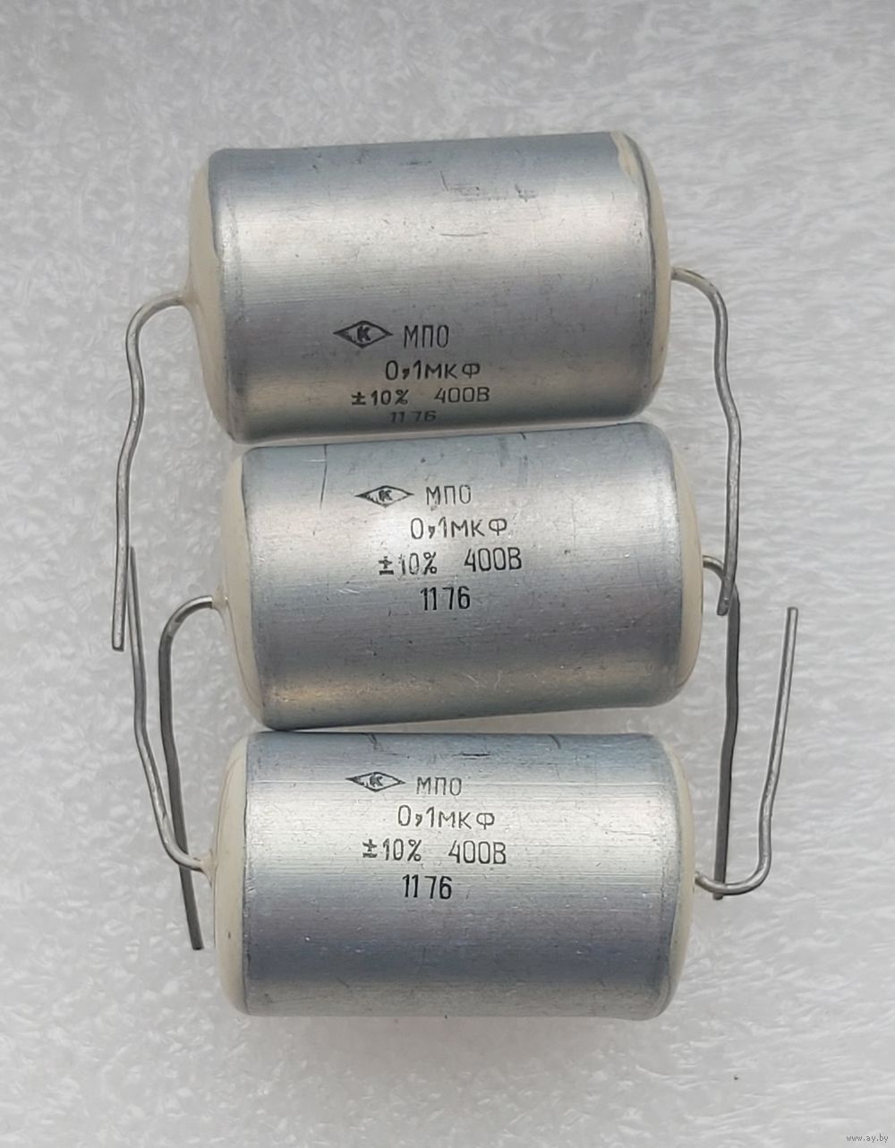

А разделительный на входе, не поверишь, Саша, полистирол ПО 0,03мкф

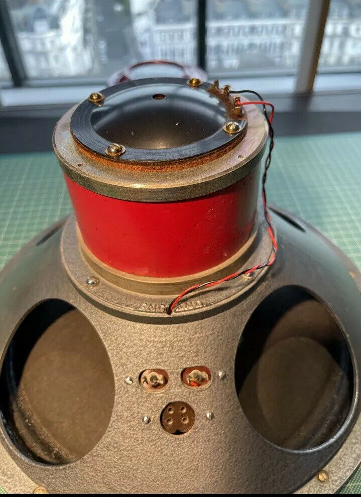

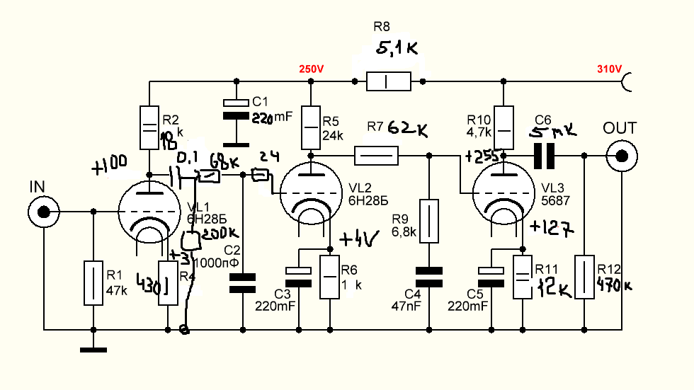

А что скажете по поводу такого -
А там реально один динамик?
Там коаксиальный динамик -

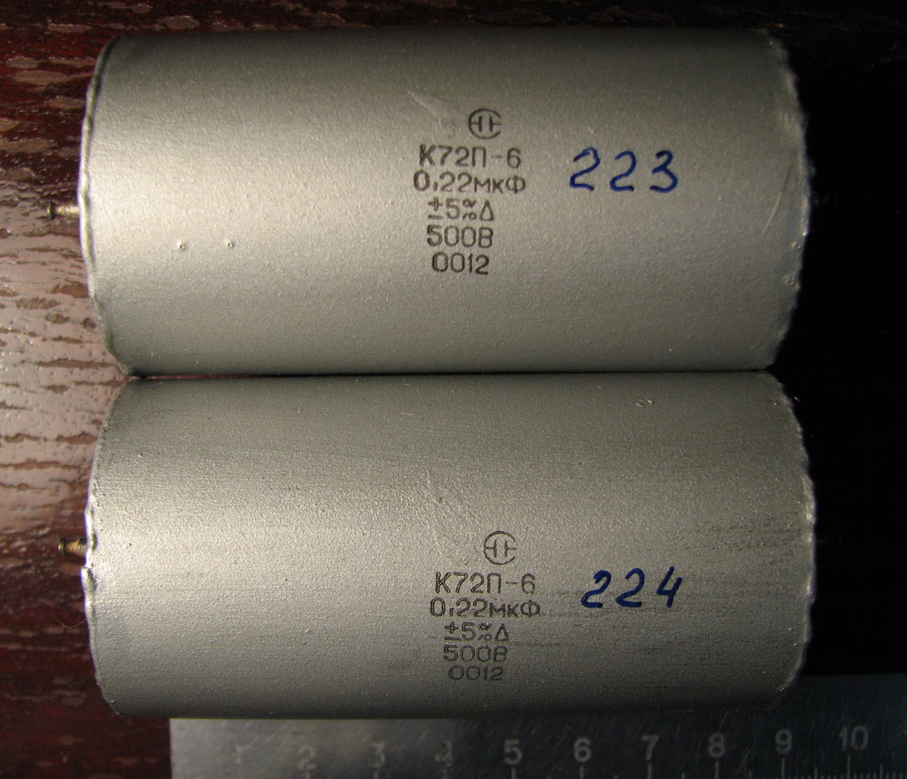

К72П-6 не хуже

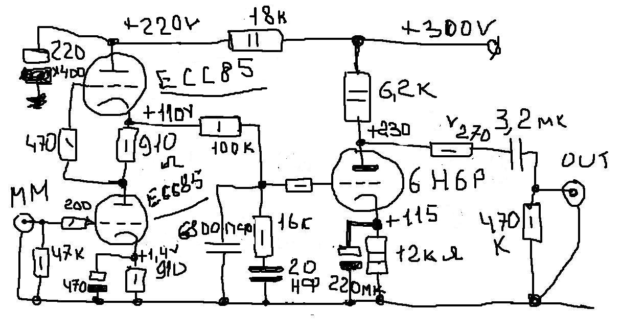

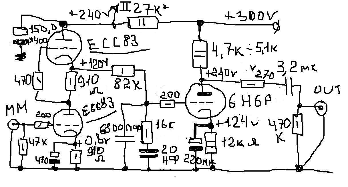

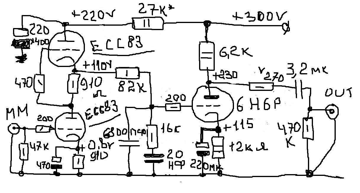

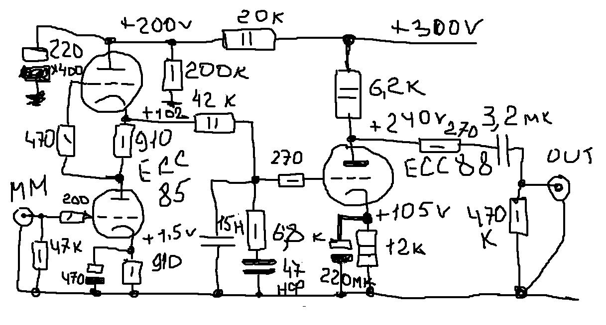

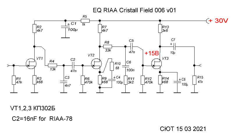

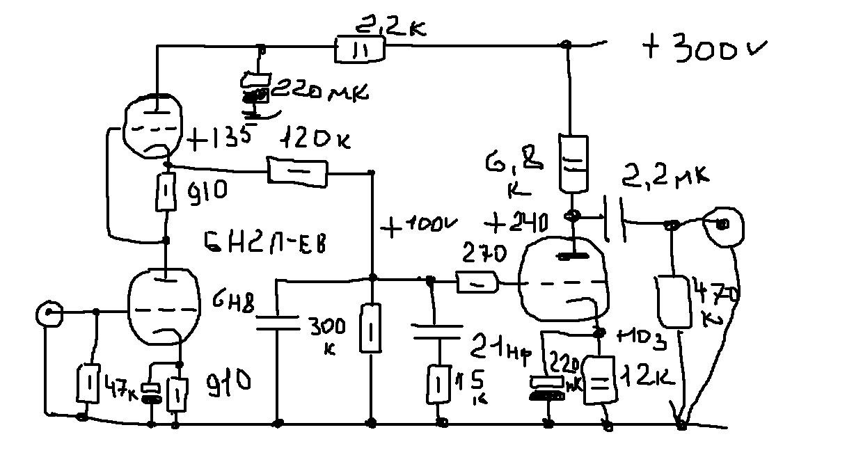

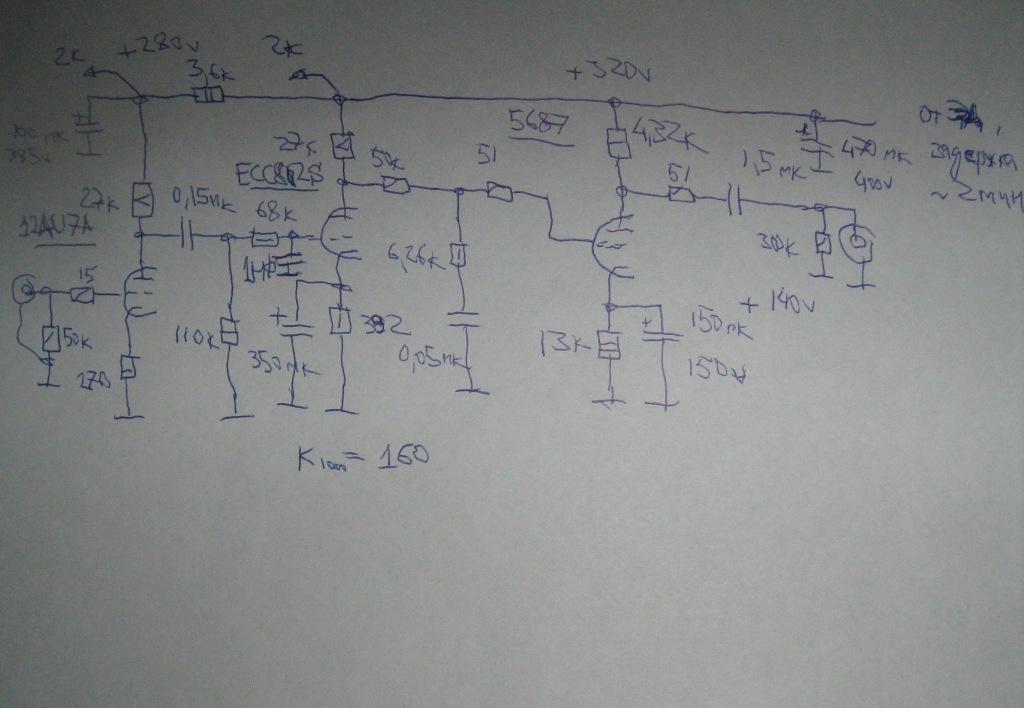

Ура!!! Нашел запропавшие свои схемки на всем что летело мимо. держите, пригодится, оно все рабочее стопудово. Звук- кому как.
Беспонтовый-2014.JPGВоскресный корректор на 86й лампе.JPGКорректор на ЕСС83-6Н6П финальный вариант WINNER.JPGКорректор на ЕСС83-6Н6П.JPGКорректор на ЕСС85.JPGКорректор на есс85-есс88.JPGТриодный корректор на 6н2п.JPG

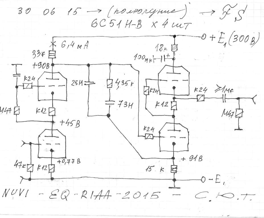

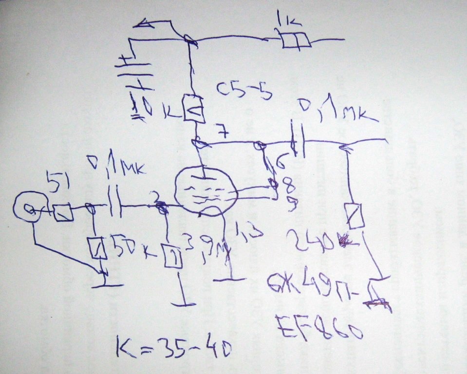

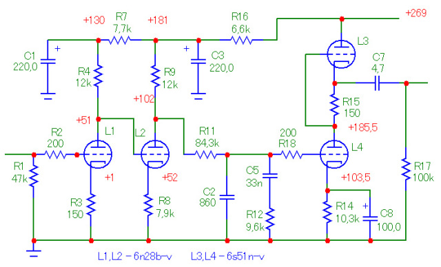

На 51м нувисторе не делал , а есть схема от профессора Гурского, там входная часть на дробях, выходная на 51-х . У 51-х усиление невелико, чтобы в корректоре ставить, зато они мощные и внутреннее низкое в районе 3 килоом.
Серёжа, схемка на нувисторах интересная, каскод + гальваносвязанный српп, максимум усиления и нижайшее выходное. Но есть вариант первым каскадом применить српп на 52-х нувисторах, потеряв в усилении, но приобрести что-то в звуке.
Сергей, только каскод - в аут, ну НЕ звучит

Первый каскад корректора, шунтирующие Rк, стараюсь не ставить. Вых. лампа, на катоде обычно +130-170в, ёмкость конденсатора 47-150мкф*150-250в, и только хорошие, Китай - никогда, говно...

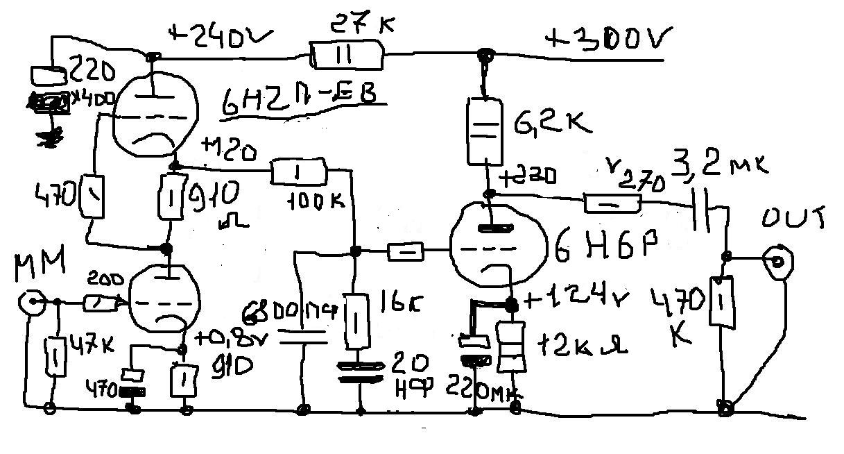

Я бы переделал, например так

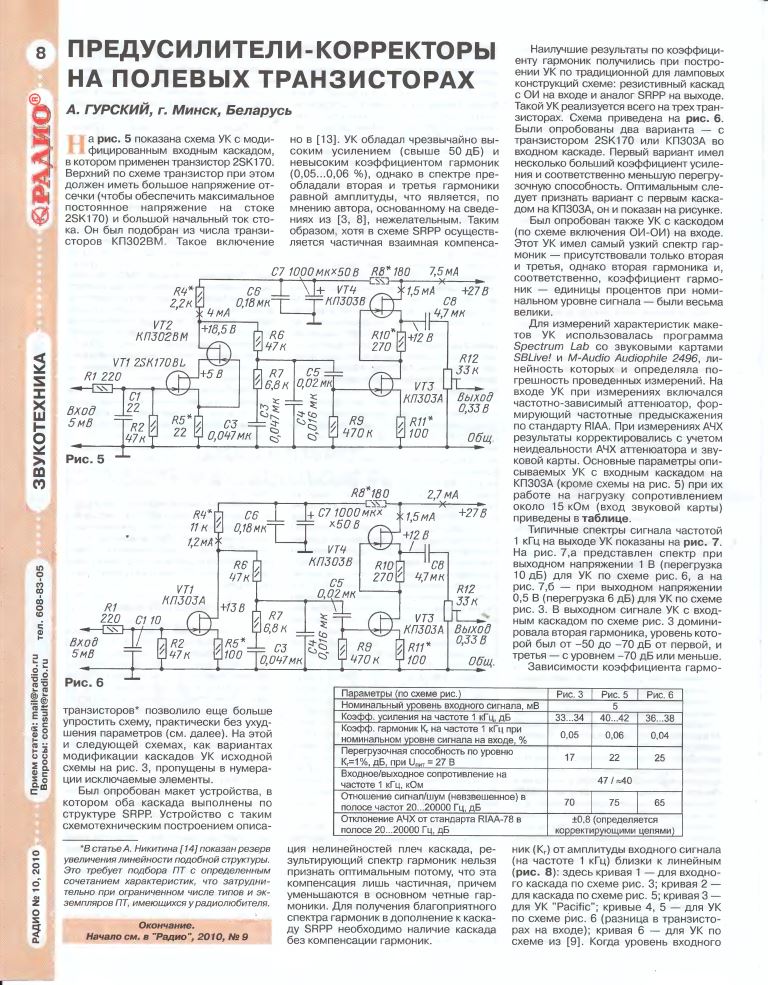

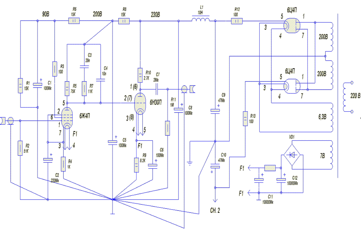

Интересная схема проф. Гурского, рис.5
Ламповые схемы на триодах звучат триодно и дают триодный спектр, чего не может получиться с одинокими транзисторами, хоть они и полевики , джифеты. Там зависимость квадратичная, в отличие от экспоненты у биполяров и степени три вторых у лампы. ВАХ пентодная, звук своеобразный, на ценителя. .То есть, опять среднесобачее по будке Бобика. Поэтому у Серёжи Торопова лучшие его схемы, как я считаю, выполнены на спарке поле-биполяр , с ООС по постоянке и переменке. Получаем два линейных правильных каскада без отсебятины.

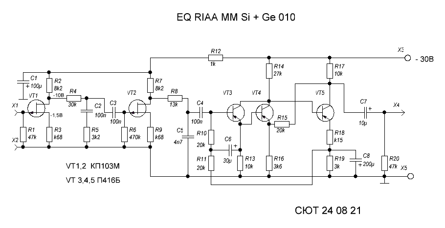

Еще схема Сергея, просто и со вкусом...

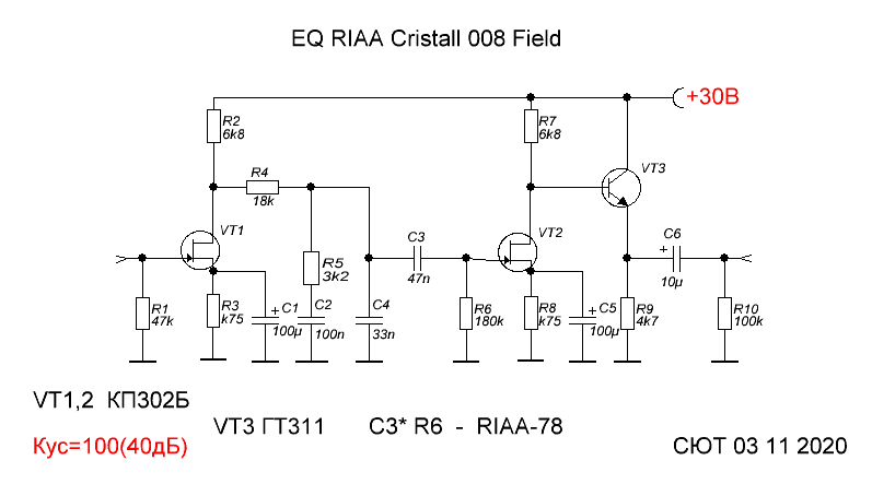

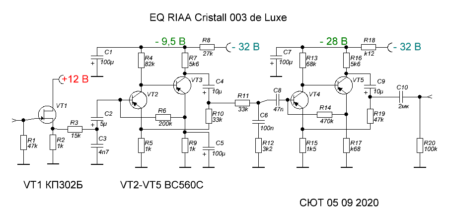

Еще корр на полевике и транзисторах, от Сергея Торопова

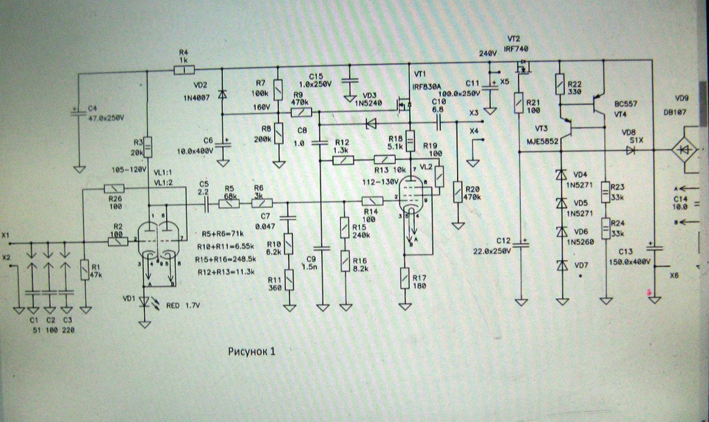

У Евгения Карпова новая схема, может заинтересует кого

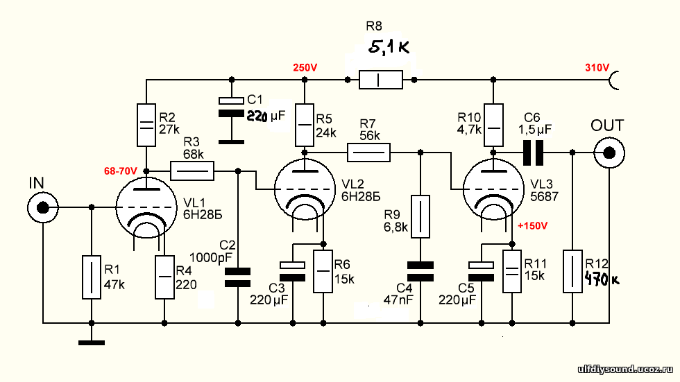

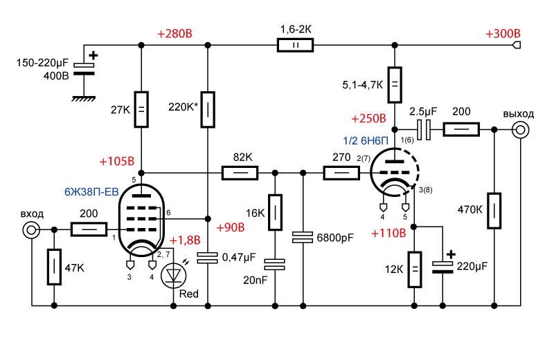

А из корра Евгения Карпова можно легко сделать звучащий и простой, и половину деталей выкинуть
На входе 1/2 6н1п, С5=0,1мкф
Убрать VD2, C6, R7-R9, C8, R12, R13, VD3, VT1.
C9=15нф, с точки R14 и R15
R18 на +Еа, C10 с R18 и R19, C10=2,2-6,8. R17 подобрать, напряжение на нем ~2,5-3в. Можно зашунтировать э-литом 470мкф

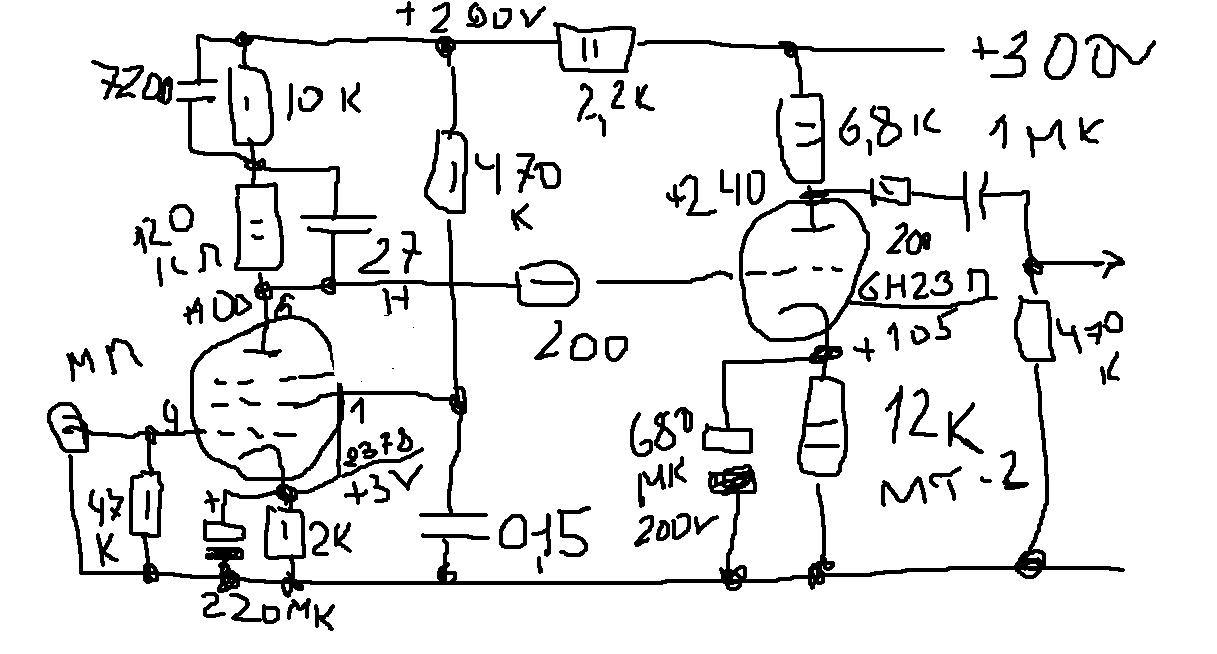

От Сергея Торопова новая схема, мне понравилась!
Вопрос Александру Бокареву: в Вашей схеме трилофтина вместо выходной 5687 или 6н6п можно применить 6Н30П-др? Досталась по случаю, параметры уж больно хороши.. И внутреннее в 2 раза меньше, и напряжение катод - подогреватель 400 (!)в, и долговечность под 10000 часов...
За Сашу могу, можно и 6Н30П-др. Но я вернулся к двухлофтину, проще лампы найти...
Я имею. Искажения в драйверном каскаде выше, чем у 6Н6П и 5687.
Удивительно.
Получается оптимальна 6н6п?
Везде полно и дёшево, ещё по звуку хороша. Так?
Может, им режимчик чуть иной надо?
Тридцатка мне на удивление не понравилась своим скрипучим звуком. Несколько раз сталкивался с ней в разных конструкциях, резкое отторжение этого звучания. Хотя параметры убойные. Там, как говорят, сильно от года выпуска зависит, новые хлам .
Вот сейчас считал СРПП с трансформаторной нагрузкой, так 6Н6П туда вписывается идеально, и напряжение не такое высокое выходит. 590 Вольт всего на первый каскад и драйвер. У 6Н30П в этих, да и не только в этих режимах лезет не только третья гармоника, но уже и пятая. Х.з. почему.

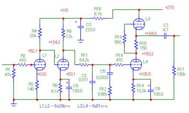

Вот:

5687 мю=16, 6н30п мю=15, 6н6п мю=20, и хоть я ни разу 30-ку не видел, не должно так
Ну как бы задохлик, выходное все-равно высокое. Но это уже на любителя. Я бы СРПП на выходе поставил, все-таки. А лучше каскад Резвого с трансом без подмагничивания. Вообще зверь будет. Правда питание уже не детское потребуется.
Ну хорошо, а так понятно?
Кусиления: 5687 мю=16*0,7=11, 6н30п мю=15*0,7=10, 6н6п мю=20*0,7=14
