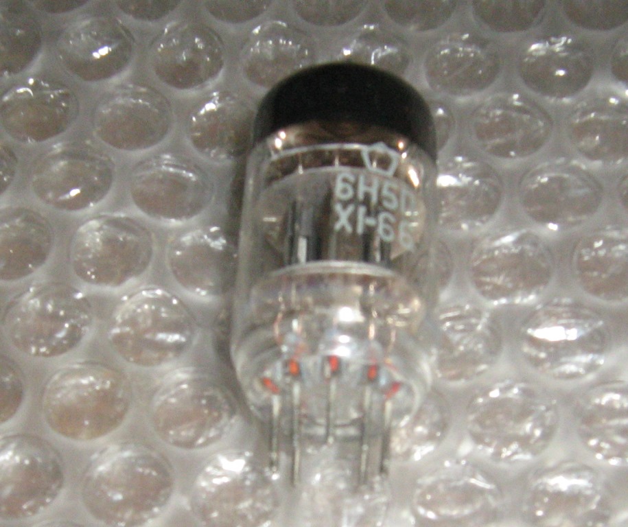

6н5п оказались с никудышним звуком, серым и невыразительным до удивления. Вычеркнул их из списка достойных.
6Н5П пробовались с какими анодами? Коробчатыми, или как у 6Н1П?

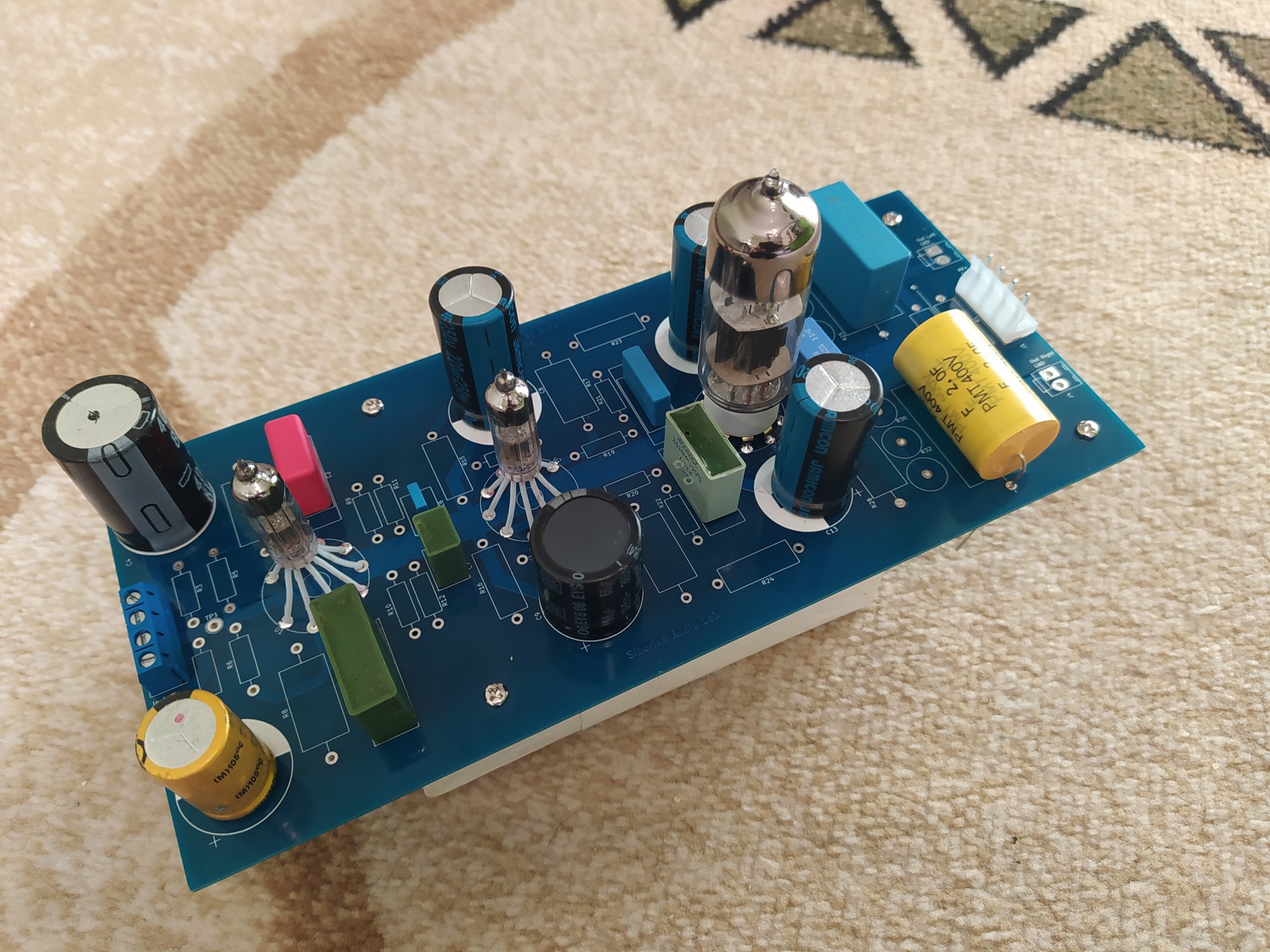

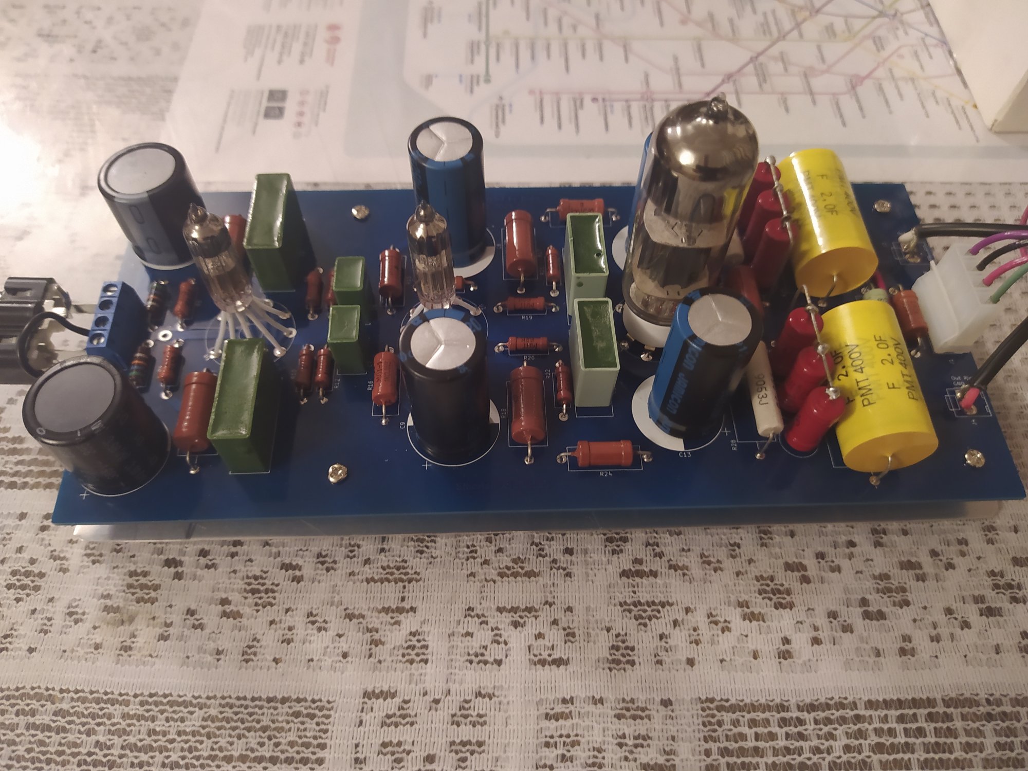

Ну вот и собрался дилофтин. Просьба не пинать за печатную плату, был спортивный интерес. Плату разводили под К71-7, но потом, добавили посадочные под Вима \ Эпкос. В общем, отчитываюсь:

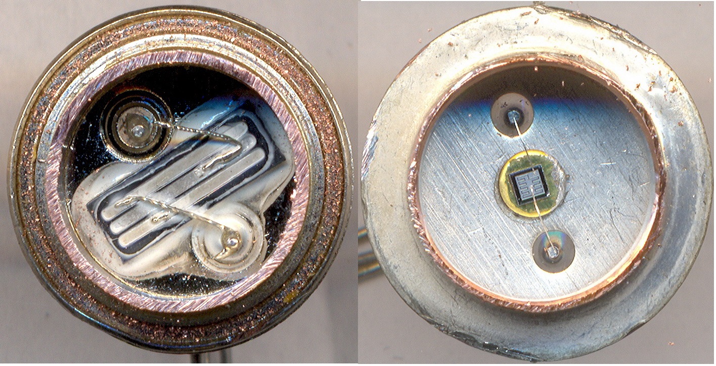

Можно подробнее?
Два варианта - с аграмадным прямоугольным кристалищем, припаянным прямо на дно корпуса, второй - махонький квадратный кристаллик, на впаянном кружочке металла, диаметром три мм. Разница в размере кристалов больше порядка.
По размеру кристалла это да, я думал по внешнему виду, изготовителю или годам выпуска можно понять какие лучше. Судя по замерам из таблицы транзюки совсем себе ничего. Придется пильнуть один из имеющихся. Слева просто конских размеров кристалл, да и выводы...
Моя 6н5п, с тремя слюдяными прокладками, презентовал их Никита Трошкин. Они и звучат, и еще без микрофона.

Вот те, с конскими кристаллами, обнаружил с выплавившимся оловом покрытия. Калились так, что оно стекало с их корпусов, а им хоть бы хрен - часть оказалась вполне работоспособной.

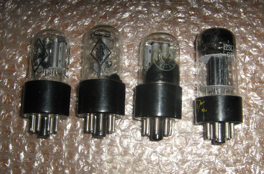

1579, Рефлектор "ВП", МЭЛЗ, 12SL7GT Сильвания
На корректор - 1579 и 12SL7GT, без микрофона
Красотища ! Не знаю, кому в ум придет пинать за такое. Мне бы про звук услышать, мнение владельца.

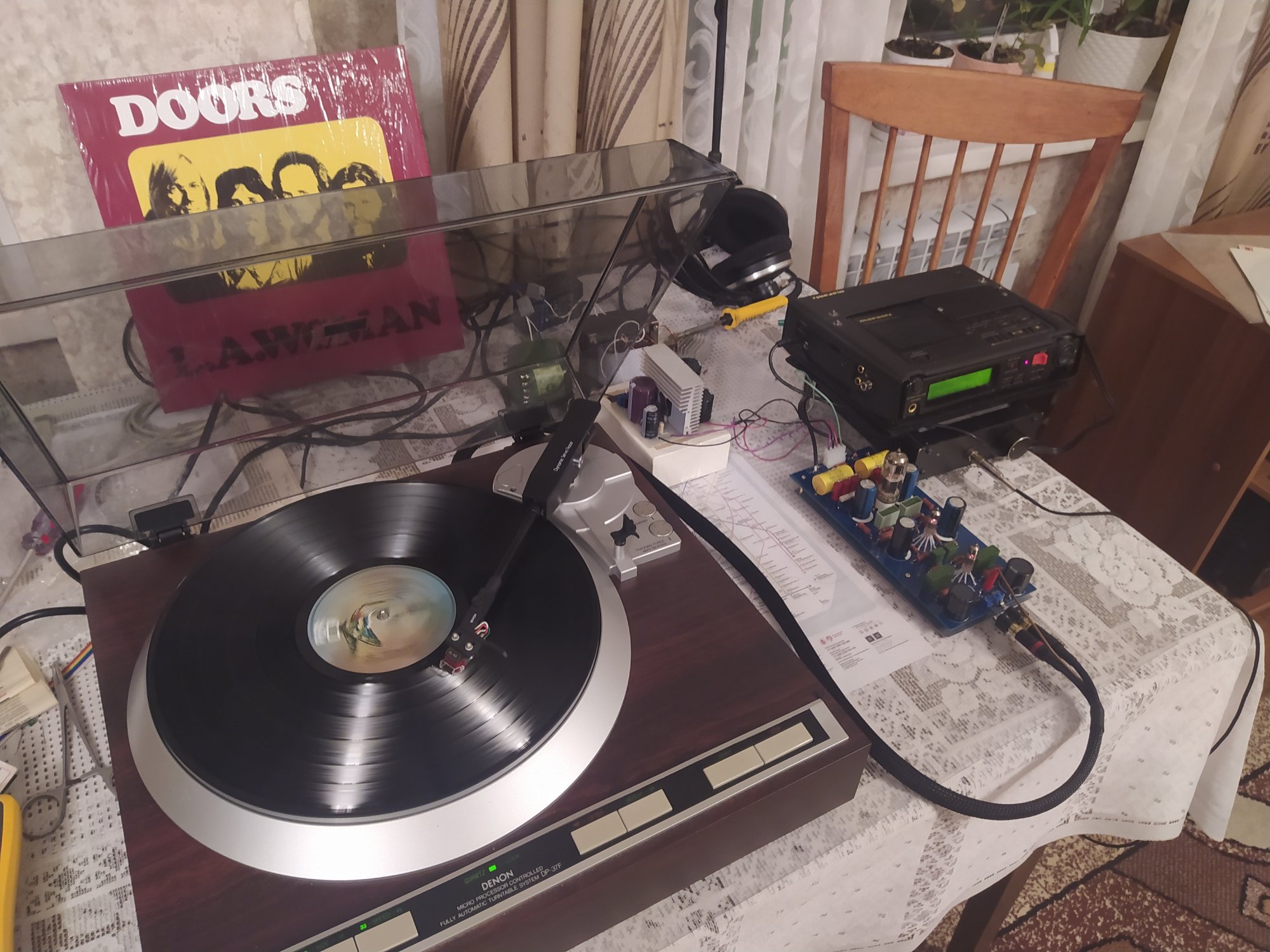

Джим Моррисон выразительно поет, узнаю исполнителя. Электронщина - ну, звякает, цыкает, жужжит, пумкает. Трудно судить о музыке на этой вещи. Голос достовернее цыкалок и звенелок.
Рояль тоже хороший экзаменатор.

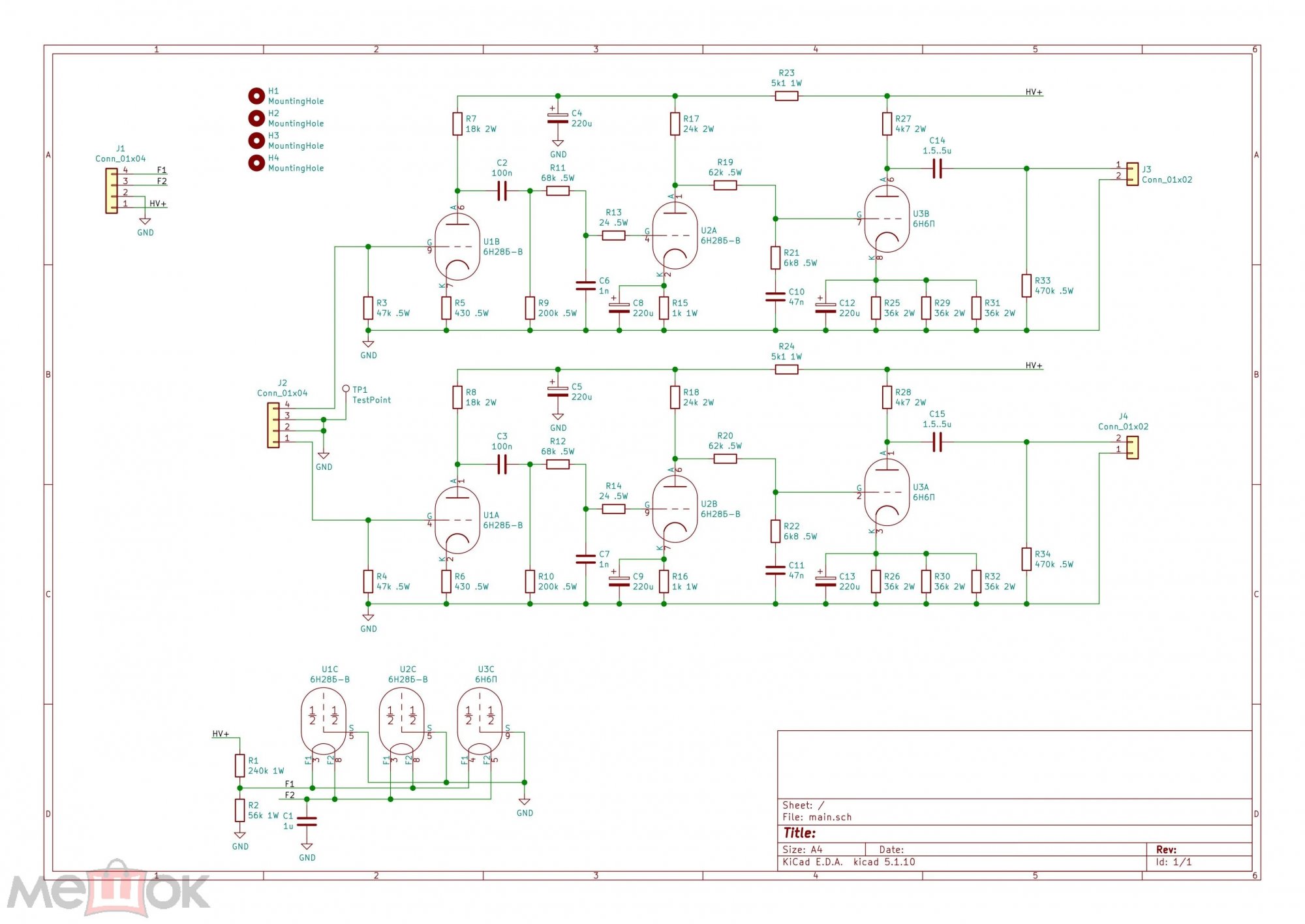

Прилеплю схему красивую, пусть народ пользуется :-)

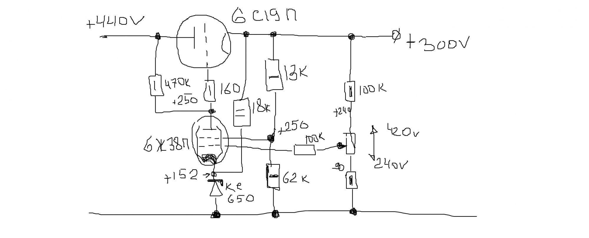

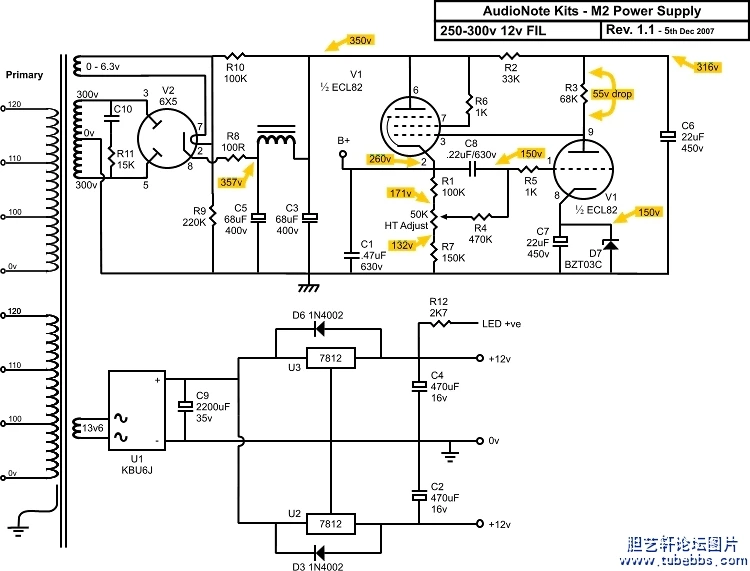

Есть схемка анодного стаба на лампах, сочинил на бегу, схема проверена и работает. Как альтернатива полевику, чтобы уж на лампах, так везде на лампах. Будет время- сделаю такое и себе.
Тогда и прямить - кенотроном. Схема интересная, только под неё трансель родить придётся...
Кенотрон в схемке изначально, а места для стаба на лампе хватит аккурат. Прогрев 6с19п конский, можно без кенотрона обойтись, мостиком, подъем получится плавнее некуда.
Вместо 6ж38П спокойно ставим 6Ж1П ничего не меняя.
Стабильность, она при смене первой лампы 12AU7, у меня две, разные производители

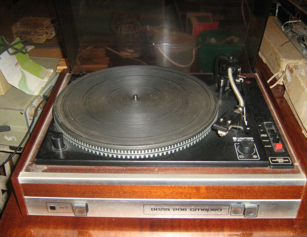

Накаркал себе Вегу, друг привез Вегу-206, которую перестали и звать 106.
Стояла лет двадцать, к стене капитальной пристреляна, все равно, если прыгнуть сильно, выскакивает из канавки. Хочешь выбрось, сказал, мне не надо...
Ценных вещей в ней две. Тонарм S -образный, -подарить кому-нибудь, для той же ЭП-101. И резиновый мат, крепкий, часто нужно положить на диск , угол нужный выбрать, а нечего.
Остальное мусор. Голова там уже спилена в хлам, однозначно.

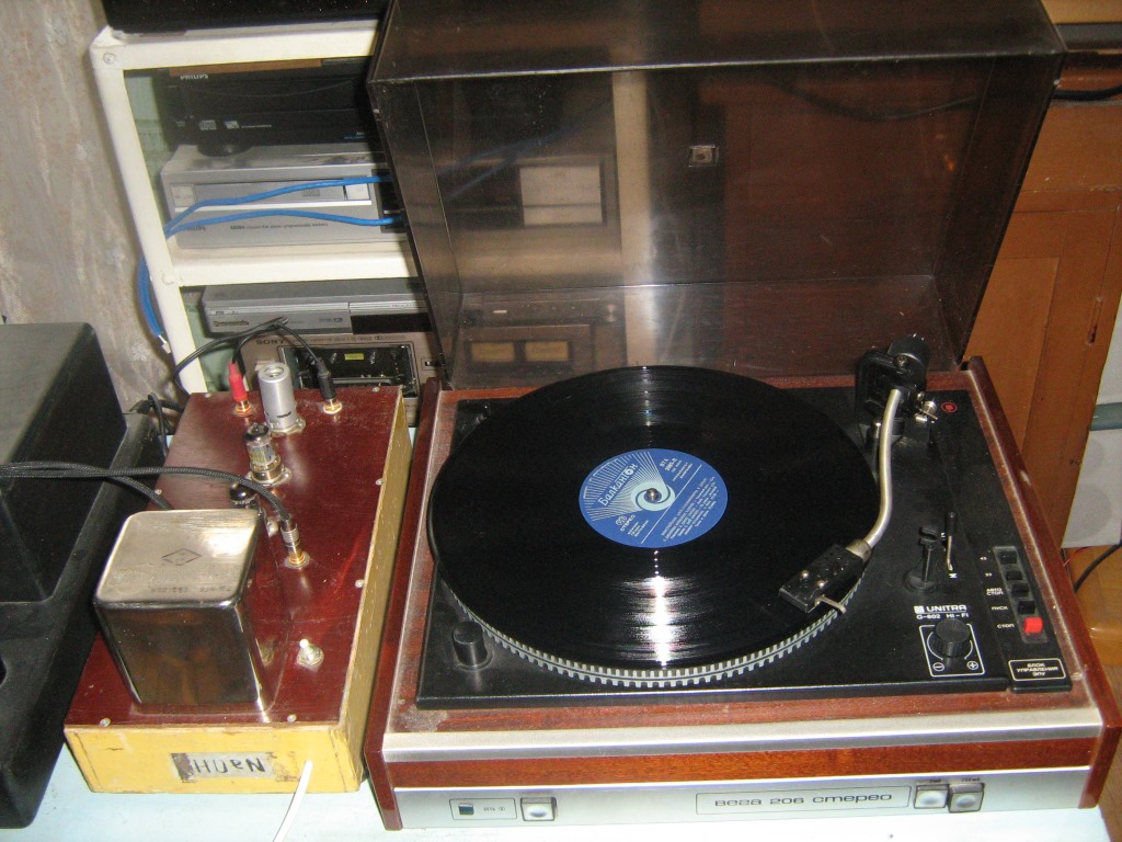

Эт мы знаем... голова МФ-100 польская, на удивление неплохая еще, и новая вставка есть
Ой, тут у нас их ищут до сих пор, дай Унитру, кричат. Слаще морковки не ели ничего.
С другой стороны, дубьё Унитра- к дубью Вега идет удачнее деликатных бошек.
Зато есть Шур 44-7, в музмагазинах, шикарная башка за смешные деньги.
Я с измервинила мерил уровень - выдала 10 милливольт, нет слов. Оказывается, все так и есть, 9,5 мв в паспорте https://www.vladvinyl.ru/golovka-zvukosnimatelja-shure-m44-7.html
Прослушал через ламп. корректор и СЕ 6н8с-45 триод, так еще ничего. Через транзист. корр, это сразу Вега, не хочу...
На али есть плата питания, находится поиском по "AudioNote L2". Схема очень похожа на вашу, только наизнанку вывернута - триод и пентод местами поменяны. В стабе они используют ECL82 (аналог 6Ф3П), триод+пентод.
