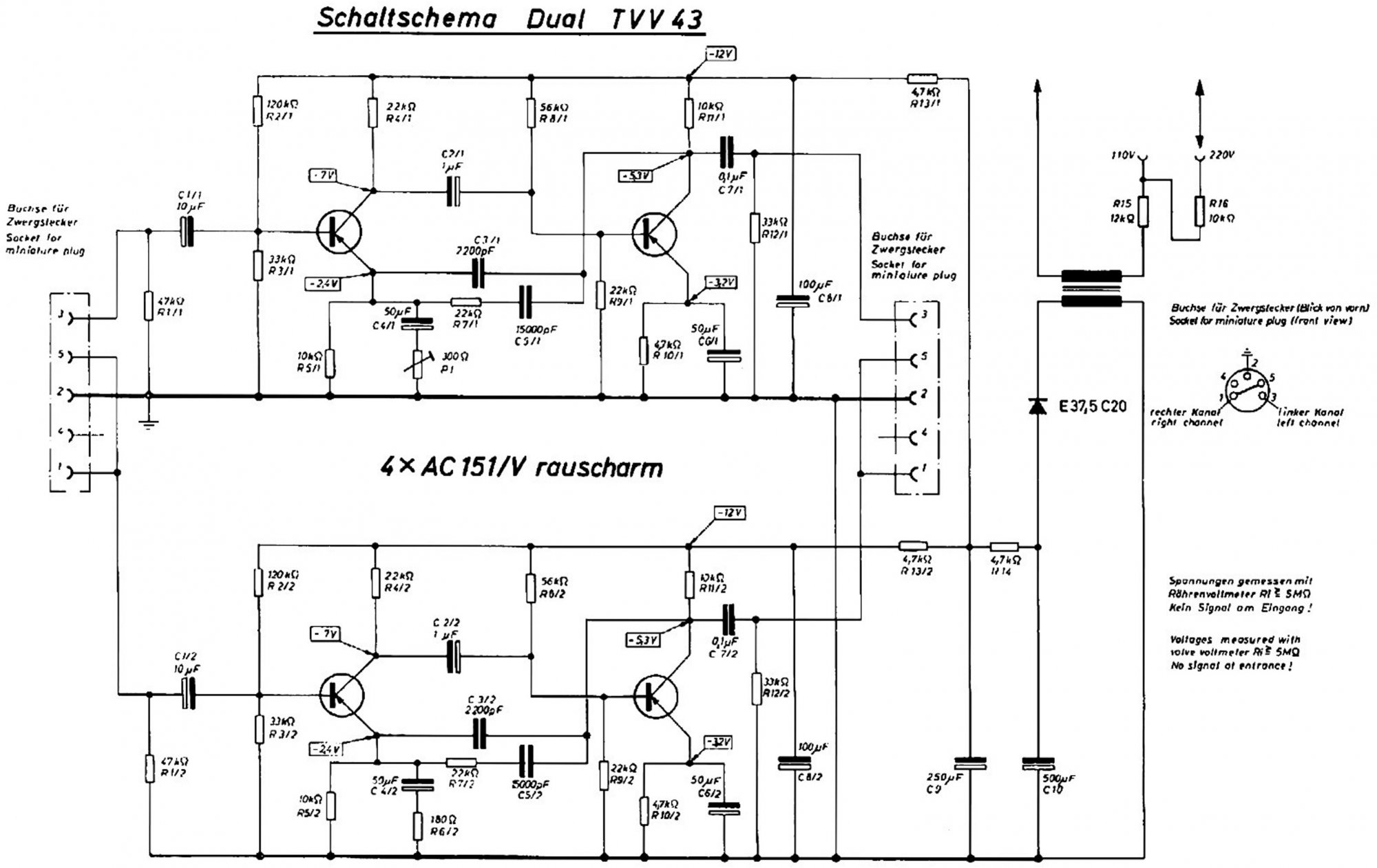

Сделаю на основе Виктории и Дуаль, это мои прототипы

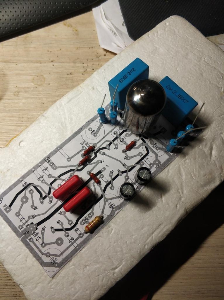

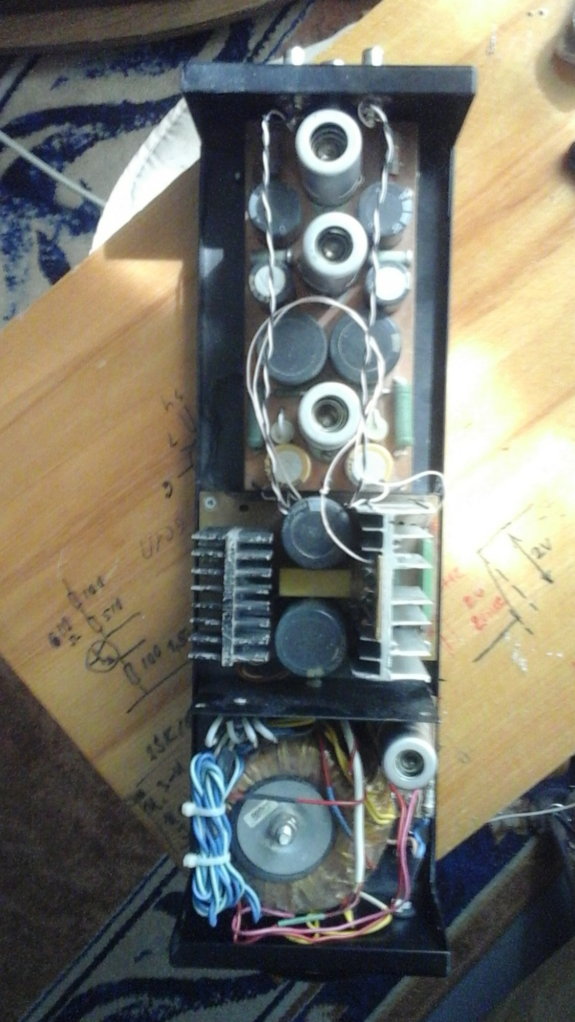

Данный размер помещается в корпус из моих сообщений в этой теме. Остается посчитать потребление корректора и скомпоновать БП! Поэтому сразу вопрос: какое потребление тока по анодному напряжению, и какая "вилка" допустима по анодному напряжению? С накалом все понятно, сложил и накинул 5-10% на "гуляние" сети. После трассировки ПП в SL макетирование на куске пенопласта. Сразу понятно, что и куда можно подвигать.
Очень хороший и простой способ моделирования.
В проф. редакторах есть 3D, но это надо еще иметь такую прогр-му и уметь пользоваться. Лет пять назад занимался этим. Очень увлекательно, но время на это убиваешь.....Для аматора в 99,9% нет смысла. Прагматичнее за это время освоить 3D механику, результата больше будет.

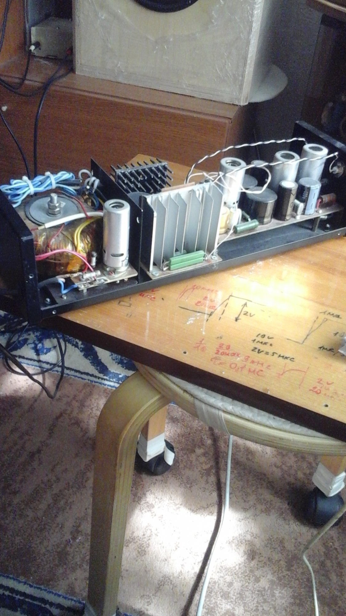

Примерно так

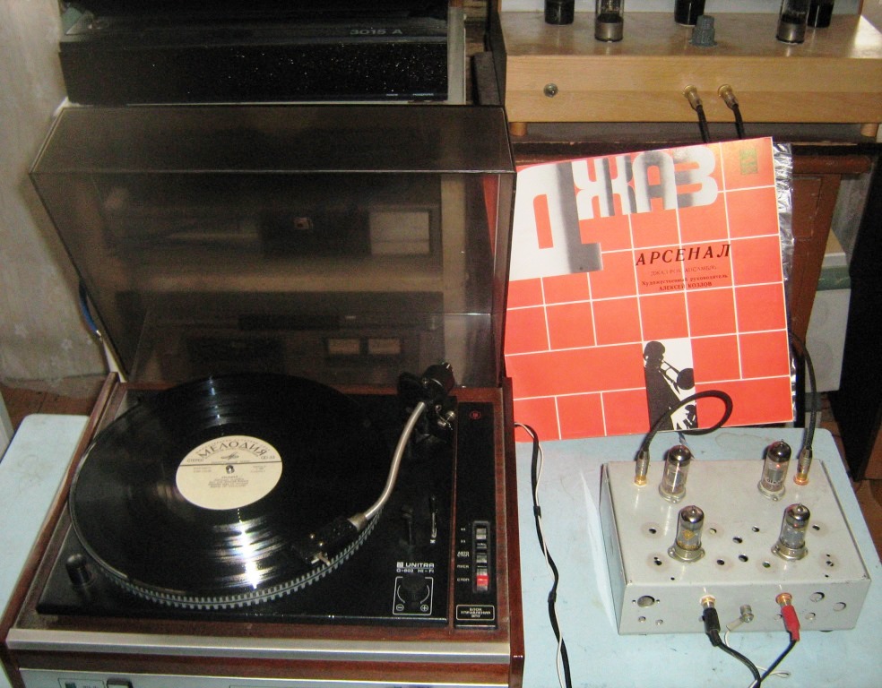

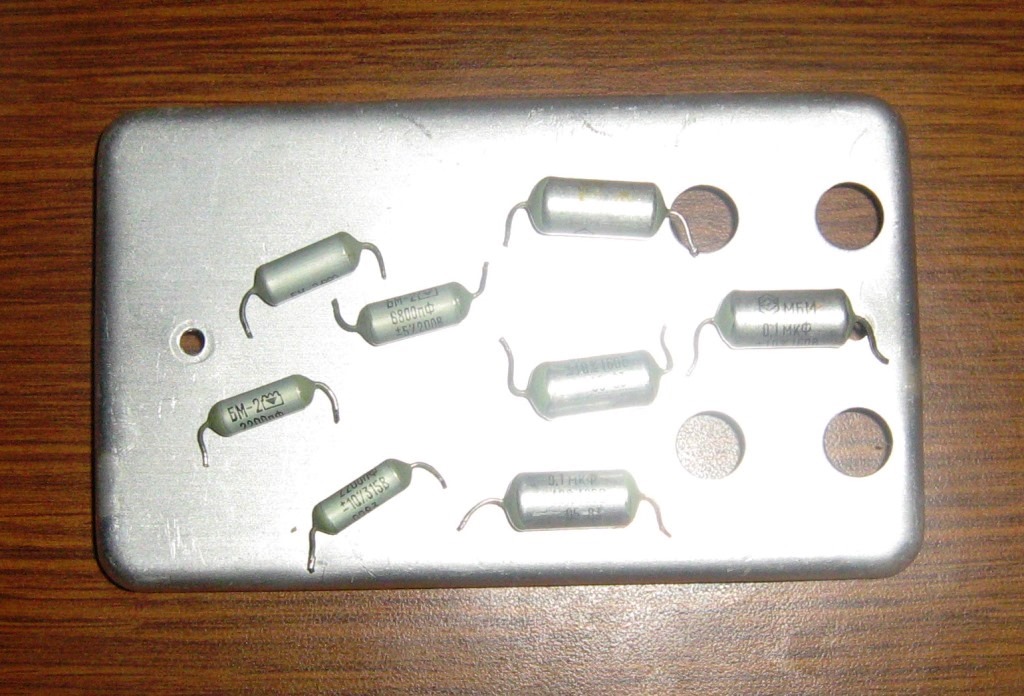

Довел до кондиции Вегу, выкинунул транзисторный кор , и сделал пятипроводную схему соединения. Конденсаторы - ужас, например 2030пф и 2380пф, остальные тоже...
Тестовая "Арсенал" как и положено
Это что, и К10-17 на 680пф гр. ТКЕ М1500...
Еще, и вх. сопротивление коррекора стало 47ком, а не 33ком как раньше. Провода с головы до корректора длиной всего 80 сантиметров. Не то что было, такие завороты давно не видел...

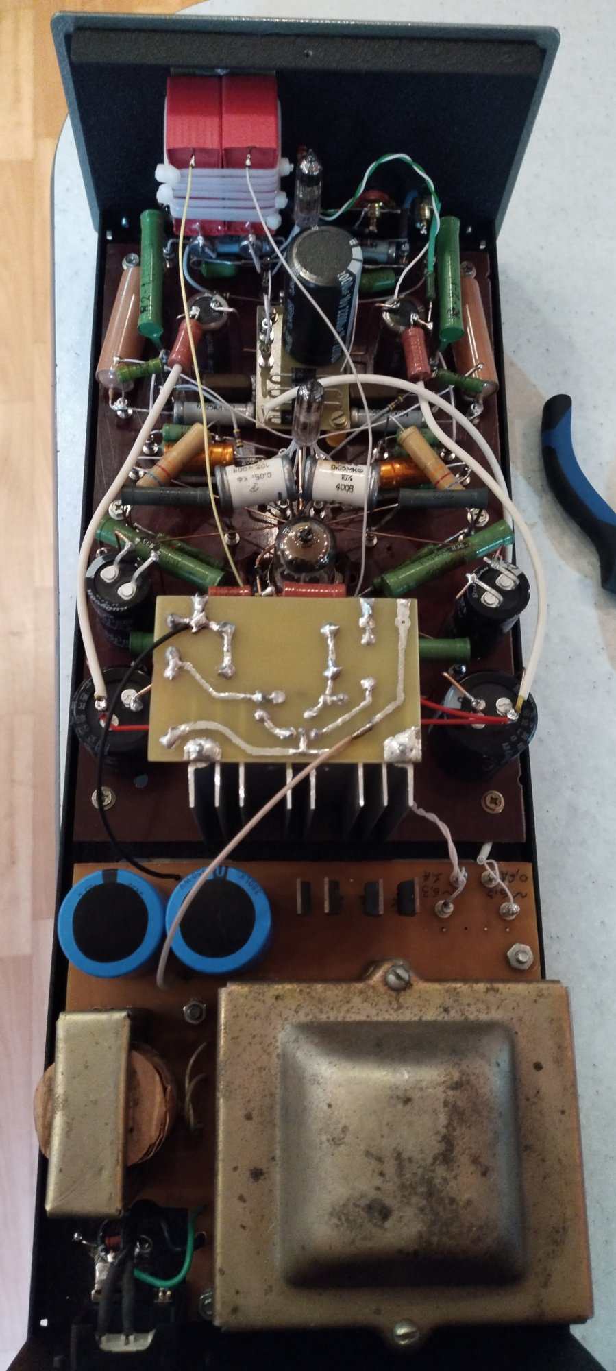

А какое минимальное анодное допустимо на фонокорректоре на 6н28-6н6п?
Минимальное питающее задано лампами , ниже 300в не получится. Если применить другие лампы , не меняя схемы, анодное улетит за 400в.
Спросил, так как анодный трансформатор который помещается в корпус имеет обмотку 220/0,065А, а который не помещается 250/0,1А. Остается только провести эксперимент, какое напряжение получится.
Ну. получите 280 в постоянки, которую ещё нужно отфильтровать, потеряв вольт 30.
Без запаса по питаню городить лофтины смысла мало. Есть схемы проще.
Второй трансформатор должен подойти. Можете и прикинуть первый трансформатор. Стереовариант корректора по анодному питанию потребляет больше 40 мА, значит при мостовом выпрямителе обмотка должна быть рассчитана на ток около 70 мА. Т.е. провод обмотки д.б. диаметром 0,18 мм. Но анодное больше 285 вольт не вытянуть, а ещё просядет... И вообще не стоит делать маленькие корпуса для ламповых корректоров. Лучше узкий и глубокий. Силовик в дальний край, входа и первые лампочки на противоположный конец. И потом не мучаться борьбой с фоном. Вот так у меня выглядит Сашин корр.

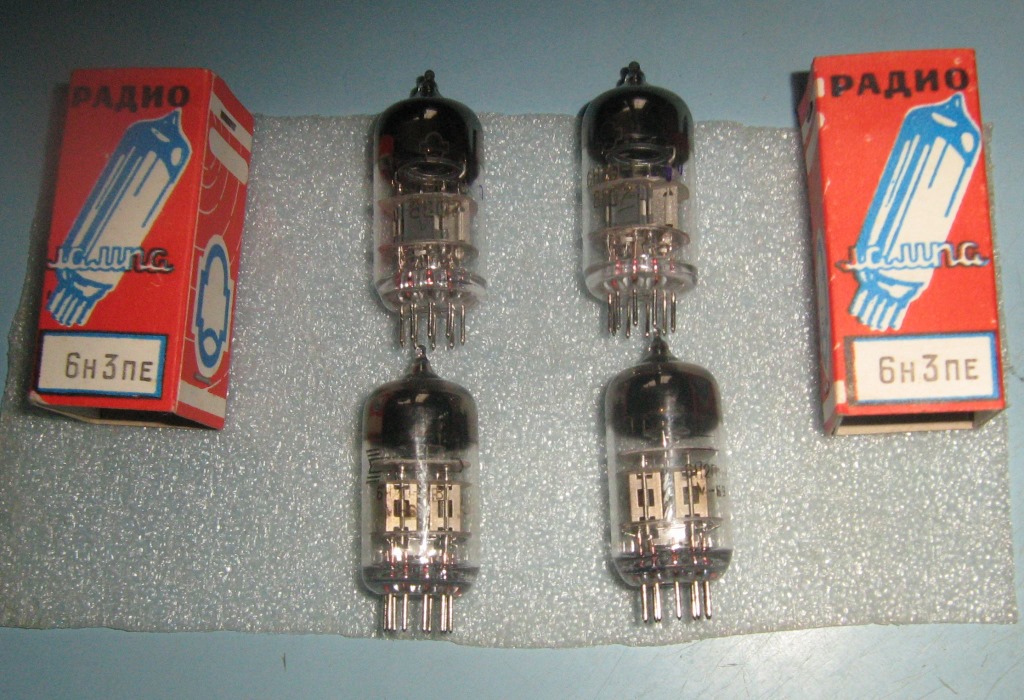

Давно лежали лампочки 6н3п-Е, синий штамп 0 в ромбе
Такие были в магнитофоне МАГ-59 и Тембр, вх. каскад
И серебристые 6н2п-ЕВ
У 6н2п, 6н3п еще и по 3 прокладки
Заделаем тоже вх. каскад для винил-корректора 6н3п-Е

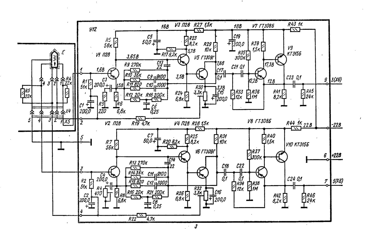

Юра, делай TVV-47, его недавно смакетил, измерил чудо схемка. Но туда нужны нормальные транзисторы с усилением под 400-500.
А ещё глянь на схему TVV-43, прикинь входное сопротивление, если там 120, 33 и 47 кил на входе висят.
Саша, TVV-47 можно наоборот, есть кт342в с бетой 900-1000, pnp найду, но меня уже бесят коррекции в обр. связи. TVV-43 как всегда, недосчитались...

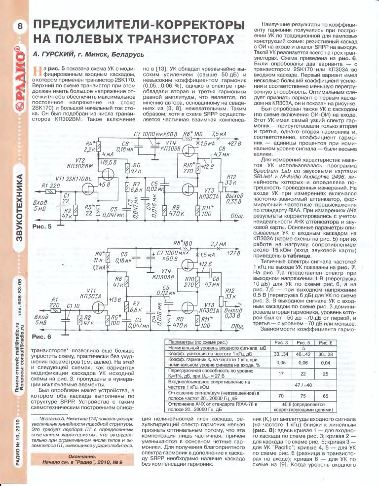

Будет время, лучше по схеме проф. Гурского, рис.6, давно на нее смотрю

Измерил TVV-47 , там без ООС усиление 3000 раз, полоса до 20 кгц . С цепью коррекции 4мв входного на 1000Гц дает ровно 500мв на выходе. Усиление 91 раз.
Ачх на низу протянута дальше , до самых 20 Гц, усиление около +19 дБ на 20 Гц.
Емкостишка на 1200 пик, задающая тау-3, она чуть меньше нормы, у меня получилось 1400пик, пришлось накинуть пару сотен. Иначе пичок на ПХ и спад минус 10 дБ дальше по частоте. чем на 6300 .
На макетке делал. Ничего особенного. Нужно сверхмалошумящее питание. Б.П получается сложнее основного блока. Как помню о этом и в статье сказано. Для принятого выходного напряжения нужны транзисторы с пределеной крутизной. Ведра их не было. Дальше макетки не стал делать
Ничего прям -таки особо сверхмалошумящего тут не надо. Стабика обычного хватит. Усиление схемы среднее. А особо впечатлительные могут запитаться от пары Крон

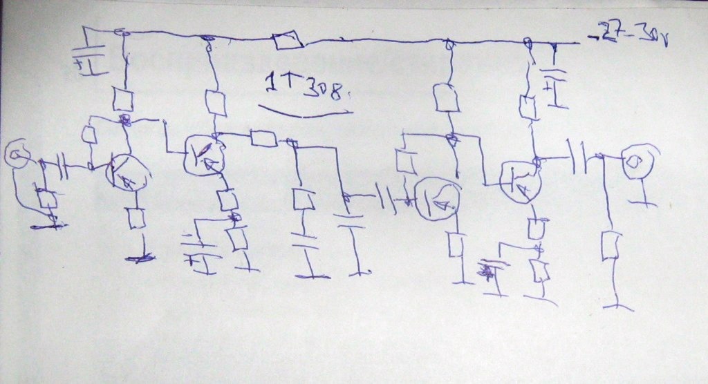

Опять от всех форумов, типа я знаю, а я круче, 2sk170...
А я 1т321, слабО, второй каскад TVV47
3-4 штуки стоит 1$ в отечественном инет магазине. Реальные ВАХ десяти случайно взятых штук. Но они очень близки, что очень радует и упрощает работу.
Ни каких понтов, просто жизнь вперед идет, надо не быть во вчера.
