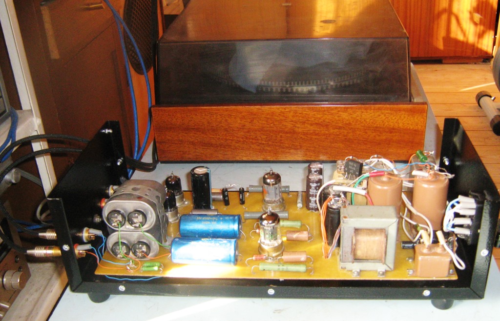

Корректор довел до ума, можно слушать. Рэй Коннифф, Голубая рапсодия с винила

Весь объем корпуса заполнил, и сверху, и снизу, не сразу и разместил... Но все таки все вошло, долго колдовал с конденсаторами CDE полипропилен в масле 4мкф, они и в звуке класс!
Чуть позже, пока лень... Она такая же #581, только лампы немного другие
Мощник будет ваще не поднять, за что?!?
Не, ему двухблочным быть. БП вынесу. Выходные трансформаторы не сильно велики. Поэтому корректор неплохо бы встроить.
Это сейчас так думается.. Но понять, сколько места желательно на корректор оставить, полезно.

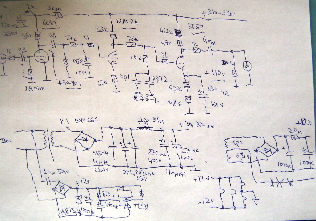

У меня в ходу два корр-ра, схема на том что есть, универсальный под разные RIAA нестандарт, и новый, нарисую еще

Слышал что есть пластинки импортные записанные в отличающихся от RIAA стандартах, кто-нибудь подскажет какие это стандарты и где про это почитать можно
скачайте книжку Храмушина "усилители на военных лампах"там все есть

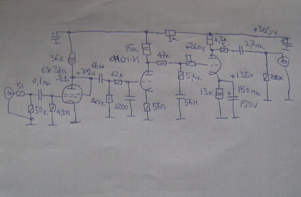

6ж43п триод и 6н6п, и моя схема
Тоже хорошо.
А 6ж4п триодом на вход хуже?
Или 6ж5б или 6н21б всё ж таки двойной триод.
Сергей, я ведь указал 6ж43п триод и 6н6п, и моя схема #609
6ж43п триодом, Rа=10 ком 5 вт С5-5

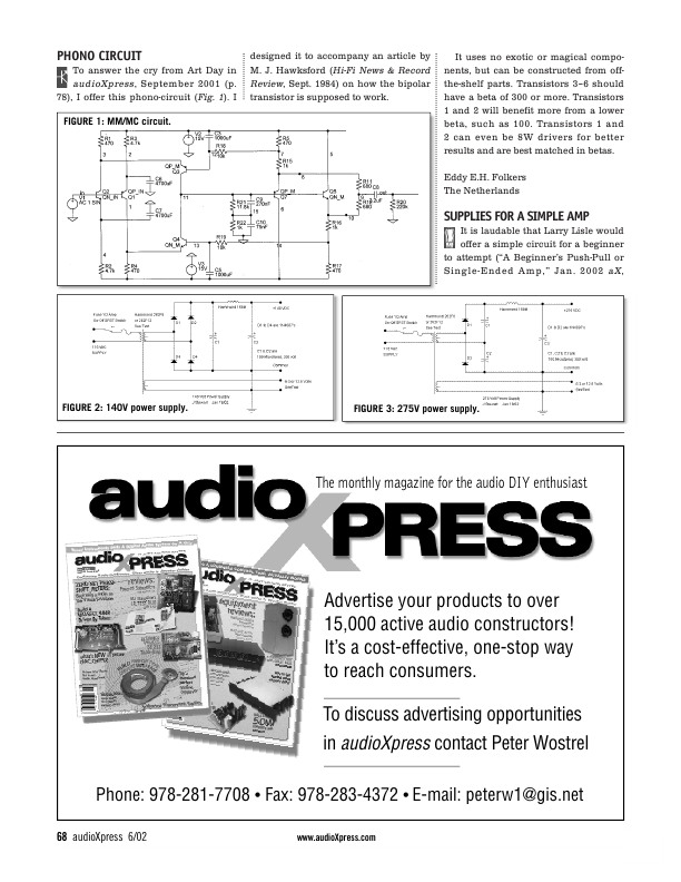

Схема хез, стоит подумать, и очень. Надо тоже бы заделать похожее. Не нравятся эти Дуали и все стандартное с ООС

6н6п, без вариантов. Лучше 6н6п-И, что можно найти, 6н6п Фотон, но сложно или дорого
Обычные Новосиб, у них анод обычный. 6н6п-И ниже 6н6п ростом, ток накала больше, и анод как у всех -ЕВ, -И, Фотон
