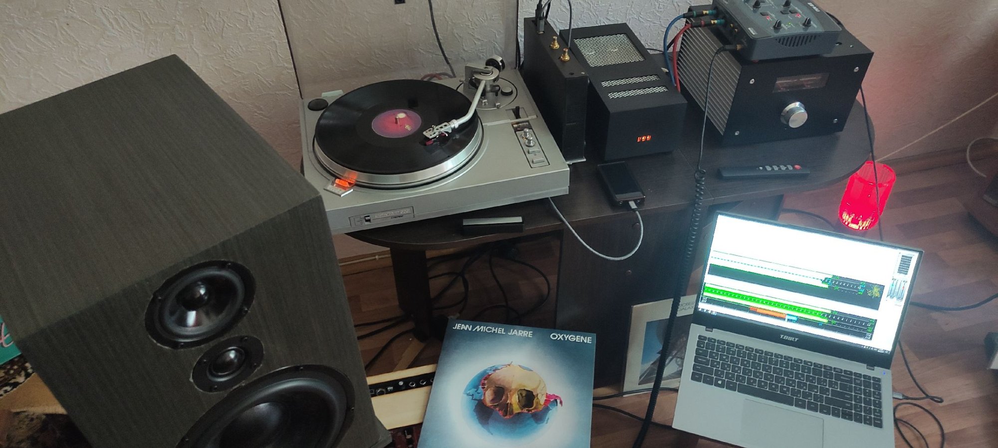

Оцифровал один трек с разных фоников.
Один надо оставить себе.
Как на ваш слух какой лучше?
6н6пи 6н23п

Может еще кто послушает)
