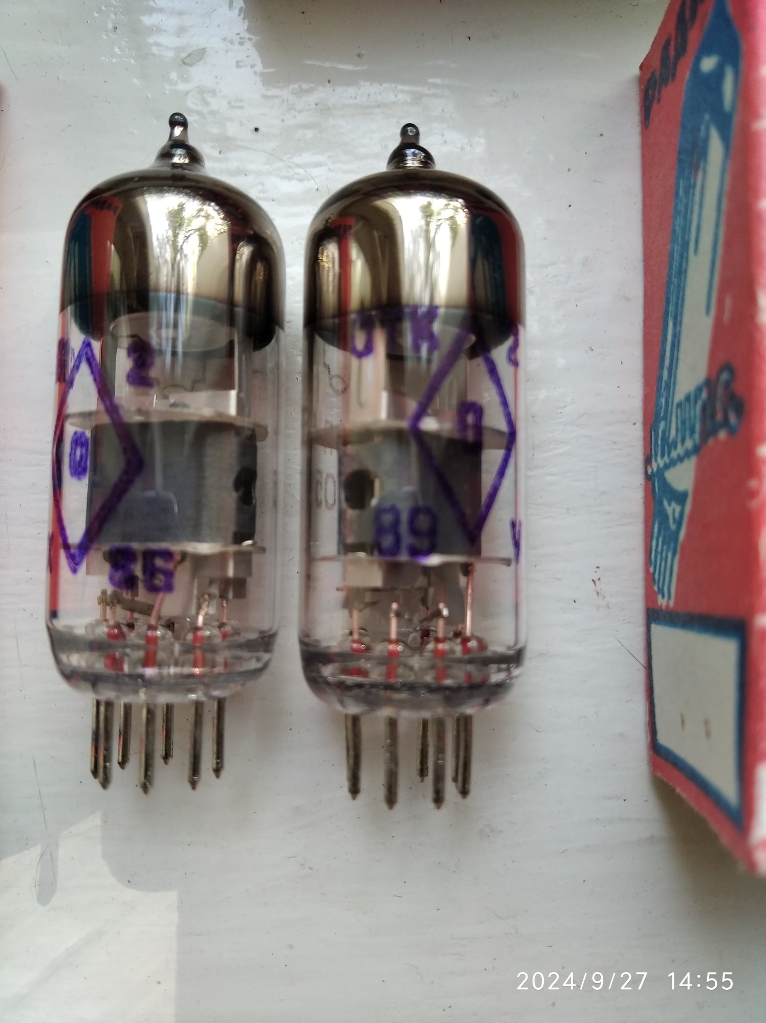

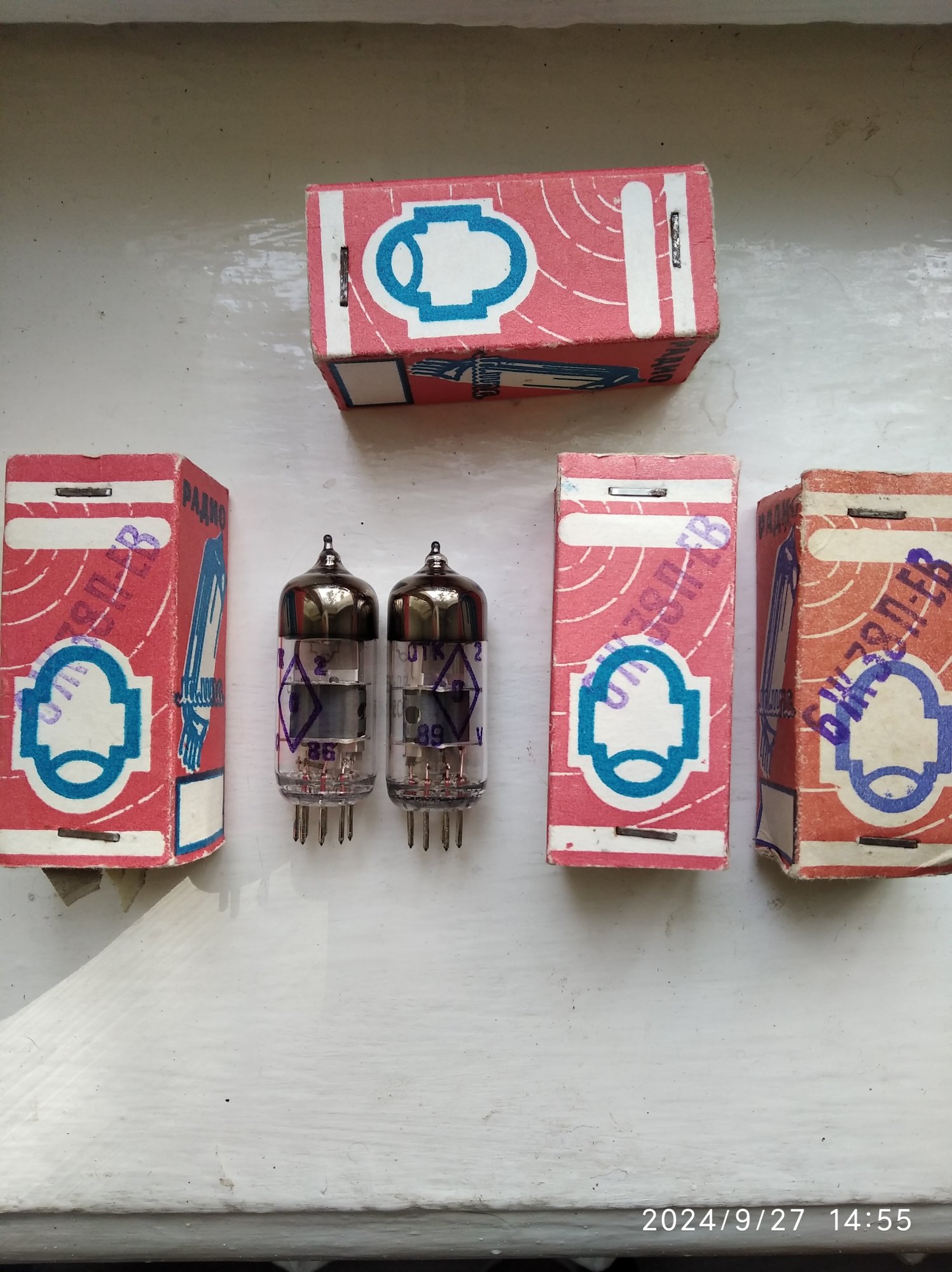

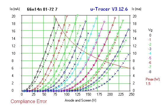

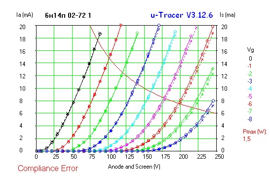

Лампы неплохи, если есть возможность отбирать. Из 10 которые мне принесли на обмер, половина в мусорку или пользовать как одиночнй триод или в СРПП или каскод, но никак по половинке в первый каскад. Вот пример -
А эта пойдёт -

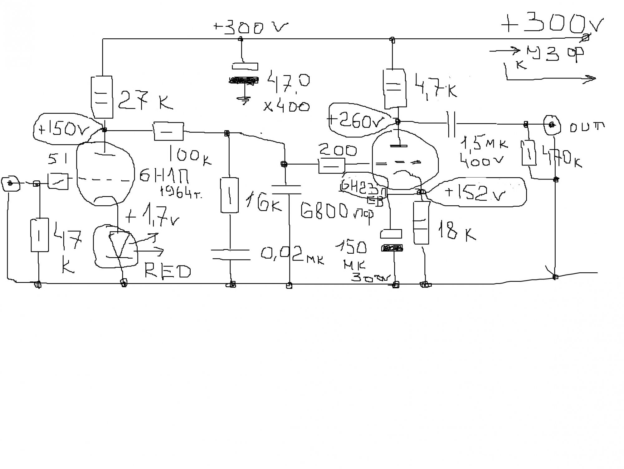

Подскажите, можна в этой схеме вместо указаных ламп применить 6г7 и 6п9?
6Г2 и 6Г7 похожие, можно не трогать обвеску, а вот 6П9 сильно другая. нежели 6Ж4.
Найдите 6Ж5п от цветного телека, они кагбэ аналоги 6Ж4 , в пальчиковом варианте

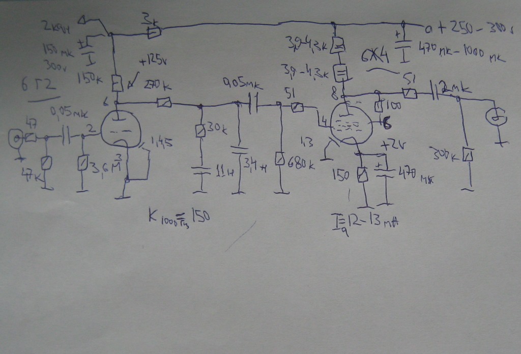

Собрал такую схему, звук замечательный, всё устраивает, на просторах данного ресурса встречал варианты данной схемы с различными анодными резисторами первого каскада (27к, 22к, 16к или 18 к), а какой номинал окончательный?
27ком в аноде это как бы финал развития темы, дальше перешел на лампочки 6Н28БВ и три каскада усиления. Добрая схема получилась, когда ни включу-поет.
Но эта двухкаскадная простушка , которая сложилась на куриных знаниях в начале 2000 , звучит ясно, легко , на разных лампах, отслушана в разных вариантах , и если не гнаться за усилением, то это то что нужно. Не жалею времени, потраченного на возвращение в этой схеме через 20 лет , схема только выиграла в звуке , стала проще, выверена по измерительному винилу, звук гарантирован.
Я собрал Ваш Покемон, только не 6п3с, а на Г807, у него чувствительности предостаточно) меня всё устраивает, спасибо)
Для меня что 6П3С что Г807 одно и то же, просто для 807й нужна собачая панелька.
Главное условие к 6П3С -Г807, дать им не менее 400вольт.

Здравствуйте, сварганил фоник по вашей схеме (на аватарке:)), впихнул в корпус от бесперебойника, правда корпус не велик, влезло все в притык. Но все работает, хотя возник вопрос:
1. промерил напряжения, оказалось не совсем совпадает с указанными на схеме: аноды 6ж38п - 138/139в, сетки 6ж38п - 97/99в, аноды 6н6п - 240/241в, катоды 6н6п - 141/143в, входное питание +305, накал 6,1-6,2в. Нужно ли подгонять режимы или это допустимо?
2. и вопрос про входное сопротивление УМ, в каких пределах оно должно быть применительно к этому корректору?
Если на аноде пентода дурное напряжение. значит, лампа закрыта по катоду или по экрану.Если в катоде 1, 8 в, можете заменить этот импортный диод нашим АЛ307БМ, красным, у него 1, 5 -1, 6 в, лампа приоткроется.Анодное присядет до нормы.
Даже при этих режимах. что у вас, сетка-катод 6Н6П сидят под нормальным смещением в 3 вольта. Не захрипит.
Нагрузка корректора- 22-50килоом спокойно . Внутреннее выходной лампы 2 килоома, оно задает выходное сопротивление, даже 10 килоом нагрузки в принципе потянет, но выходную емкость берем не менее 2.2 -3.3 мкф.
И последнее. рупь за сто, что у вас по питанию каждого канала перед пентодом врезан резистор 1, 6-2 ком, НА КАЖДЫЙ КАНАЛ. У меня же этот резистор питает ДВА ПЕНТОДА ВМЕСТЕ, падение больше, анодное меньше. Проверьте. Явно завышено питание на пентоде, оттого открыт выходной триод . Гасилку по питанию пентода подберите и все придет в норму.

Светики наши, АЛ307, напруга на катодах ок. 1,6в.
Что касается резистора, ес-но стоят отдельно для каждого канала, на 2к, но видимо надо чуть больше, поскольку по схеме должно быть порядка +280, у меня 290/291в, по этой причине по ходу на катоде и на сетке напруга выше!
Поэтому и катоде 6н6п напруга выше?
Спасибо за оперативный ответ;)
Мы вместе угадали! Оно конечно не помешает раздельные цепи питания пентодов. но жизнь убедила. что одного общего тоже хватает. Примерно 4.7 ком убавят лишки.
Расчет такой. 305 в минус 280 =25 вольт, нужно погасить при токе 7-8 ма, , это 3, 6 примерно-4, 3 ком. Делайте смело, все получится.

Что касаемо катода 6Н6П, то конечно же да, лампа повторяет потенциал на сетке потенциалом катода , там тоже вырастет, но ценой снижения смещения сетка-катод.
Можно вообще сделать финт , подгонкой резистора в питании пентода добиться симметричного ограничения выходного сигнала. Режим выходной лампы будет самый правильный.
Поставил в одном канале резик ок. 3 к., напряжение стало ок.280в но напруги на сетке и аноде не изменились!:unsure:

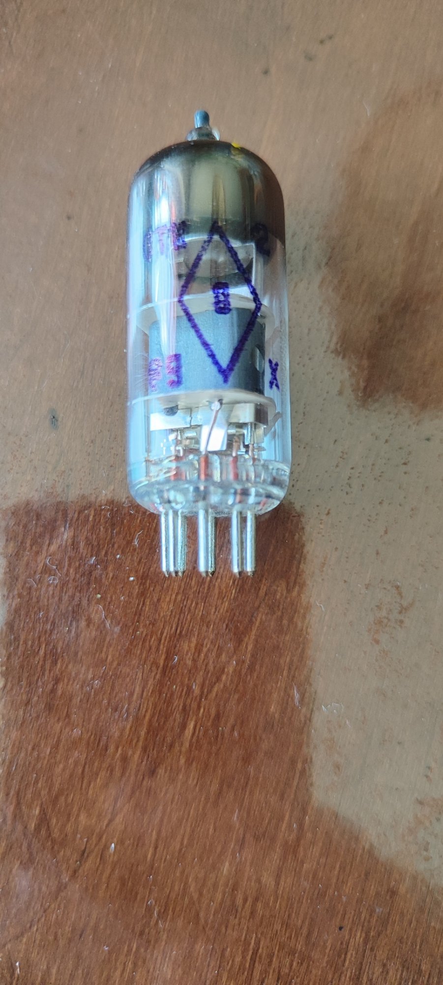

А может, мои лампы по крутизне круче ваших :)
Я ж намекнул, накалу поддать, картина прояснится.

Именно такие!Посмотреть вложение 110700
Измерьте ток через лампу, ток накала, измерьте анодный резистор. В норме ток 7 ма через лампу. Ток экрана раз в 5 меньше. Анодное и экранное должны совпадать . А у вас лампа заперта.
Что на аноде что на экране торчит высокое напряжение, падать не собирается. Либо накала нет нормального, либо анодное задрано выше крыши, анодный резистор не того номинала. Меряем этот резистор на холоду, смотрим резистор в цепи экрансетки.Прикидываем токи в этих цепях.
