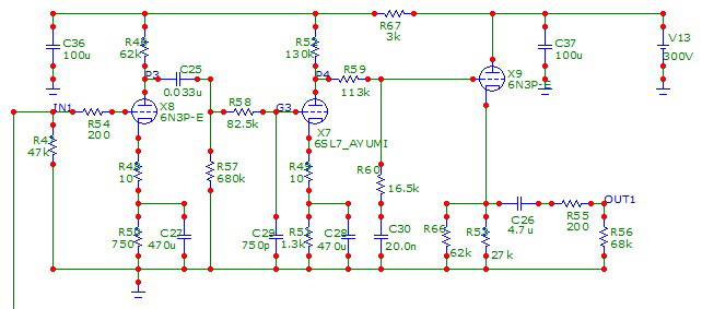

Да! Увеличить, до 100кил, так как внутреннее у пентода в триоде рухает с 30 ком до 3 примерно и на НЧ будет просадка . Резистор 82 ком, увеличенный до 100ком, выравнивает АЧХ на низу и возвращает баланс.
И кстати, вместо 6Ж38П в триоде перетыком с учетом цоколевки ставьте 6С2П военку, она не звенит и звук у нее божественный. , усиление то же самое. и 7 ножек.
Цоколевка не совпадает, плату курочить придется. На ногу 1 вход получается, 7 анод, 5-6 ноги к катоду или аноду прицеплять?
ПС: в чем отличие 6н6п-и от просто 6н6п?
И это импульсная , катод помощнее в плане выкинуть ток, но в режиме постоянного отбора тока особой выгоду как бы нет. И еще 6Н6П-И меньше по высоте на 5-6мм
Курочить плату - не обязательно, присоплить на отдельной панельке проводами , не трогая пентодной распайки.И послушать.

По какой схеме у вас корректор?
Использовали лампы что Торрес прописал?
Кивну. Отменная лампа за приятную цену. На ней недавно соорудил на удивление простую и звучную схемочку. https://www.salonav.com/arch/2022/05/prostoj-lampovyj-mm-fonokorrektor.htm
И где там EF806?
ЕФ 806s улучшенная версия ЕФ86, с которой стянута 6Ж32П . И отобранные по шумам и звону 6Ж32П уделают по звуку этих двоих. В моем корректоре именно такие, отобранные .
Это просто Саше Торресу с 32-ми не повезло, вот и ругает их все время.
Ага, только их ведро нужно, для отбора, те, что мне попадались, никуда не годились. А EF806 - ставь и не ошибешься.

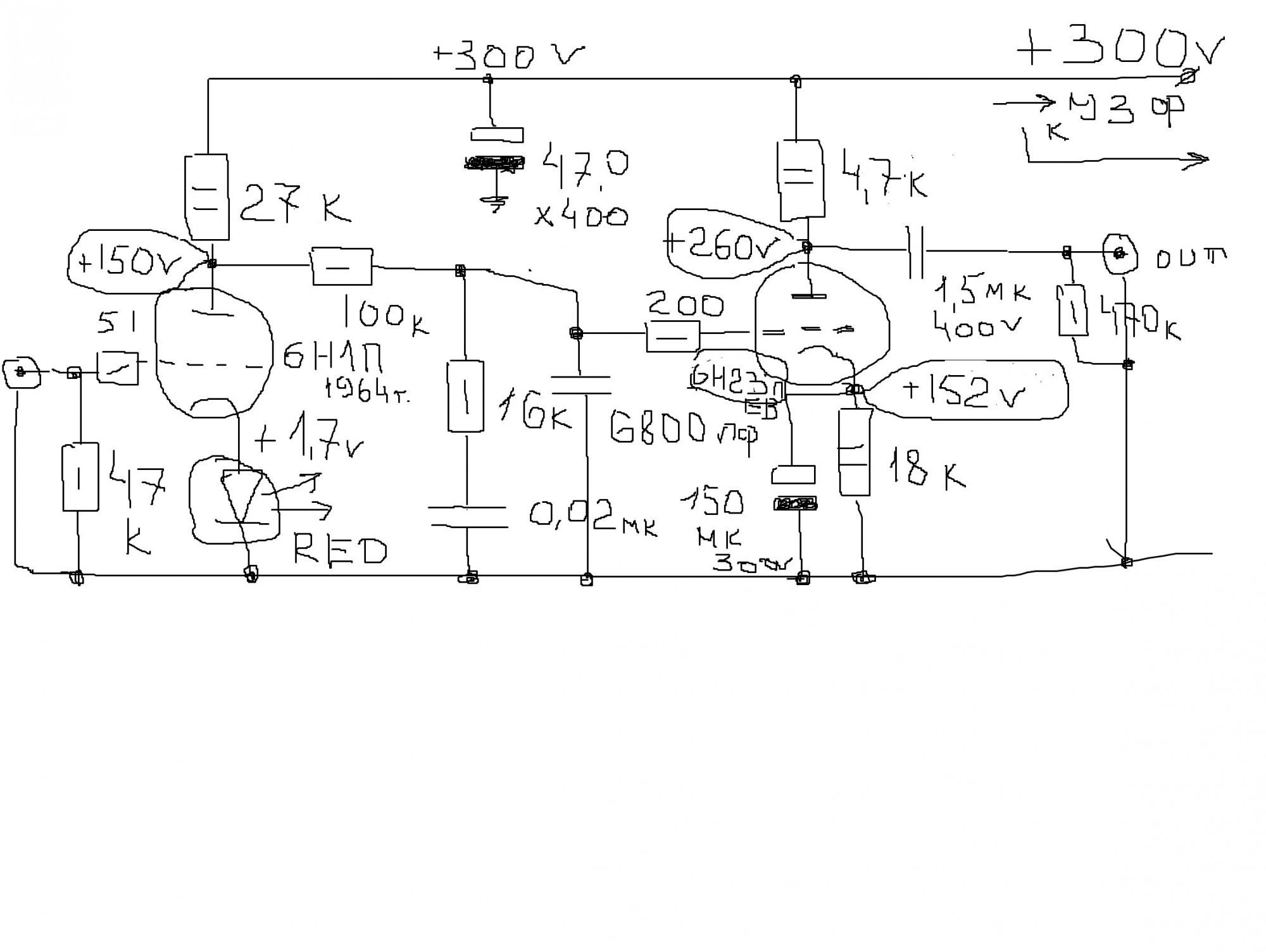

а можно ли сделать корректор с гарантированным результатом, без поисков экзотических и дорогих ламп, без возбуждающихся полевиков и прочего ненужного.
с 2мв входа и 600-1000мв выхода для ММ головки.
имею неюзаные 6ф1п-4шт, 6н2п-2шт, 6н3п-2шт, 6н23п-2шт (13ма/10 и 13.5/10 другая 12/10 и 13/10.5)
панельки с экранами, трансформаторы анодно-накальные, дроссели др5-0.08
по какой схеме?
по какой схеме?
6Ф12П в помощь.
по какой схеме?
На перечисленных лампах можно сделать, но не стоит.
по какой схеме?
1. Коэффициент усиления на частоте 1000 Гц 600/2 - 1000/2 = 300-500. Это уже мало осуществимо на двух каскадах. На одной 6Р4П/PFL200 возможно, делал макет такого. Или - Александр Бокарёв прав - на 6Ф12П. Делал по заказу, причем с выкрутасами - стрелочки, катодный повторитель на выходе, перед ним регулятор уровня и чтобы был виден накал....
2. Возможен вариант на 6Н3П, 6Н2П, 6Н3П - доводил до ума подобный (6Н9С вместо 6Н2П).
3. Без стабилизаторов вряд ли удастся обойтись - скачки сети дергают анодное и пролазят на выход, даже тысячи микрофарад не спасают. Ламповый стабилизатор не пробивается и при правильном монтаже не возбуждается.

хорошо, допустим 3 или 4 двойных триода ставим, но без плясок с бубном. поставил и все-работает.
на обычных простых лампах. 6н1п, 6н2п, 6н3п, 6н23п.
ладно с питанием будем разбираться отдельно.
вот бокаревская схема на простых лампах. какое у нее усиление? работает сразу хорошо?
    192.3 KB · Просмотры: 189
Постараюсь смоделировать выложенную мной схему на указанных лампах. На завтрашний вечер. Как уже писал, имею возможность заходить на форум только вечером, зачастую поздним.
Критерием "хорошести" в таком случае приму соответствие АЧХ стандарту RIAA.
Но без выпрямления и стабилизации накала не обойтись.
6Н1П с диодом в катоде даст усиление примерно 25. Вторая лампа 6Н23П примерно 30. Итого 750, минус 20 дБ на коррекцию, =75.
4 мВ входных дадут 300 милливольт выходных. Вам не хватит точно. Но звук неплох.
Александр Степанович,коррекция проверена и по инверсной RIAA и по измервинилу Брюль-Къер . Цепь коррекции достаточно простая и точная.
Похоже, что там 6Н1П с коробчатым анодом. На это намекает год выпуска.
Так что поставил бы первой ту же 6Н23П.
С УЗФ она справится с 300 вольт анодного. Ну и общее усиление будет чуть больше.
а что мешает поставить еще 1 лампу самый простой двойной триод с усилением 4 ???
и да как избавиться от условного светодиода в катоде первой лампы? я в СЕ усилителях наигрался с этими светодиодами в драйверах и точно знаю, что условный "прозрачный светодиод синего свечения на 5мм" у Вас и у меня совсем-совсем разные
Поставьте фотовольтаический оптрон, катод лампы в землю, светодиод в анод, а источник напряжения в сетку и будет счастье.
