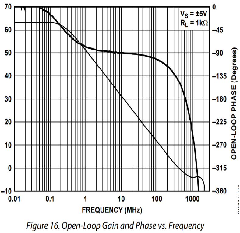

А ты сочини такой глубокООСник, который при выключении ОООС останется линейным в диапазоне 20-20000гц + запас на фазовые искажения. Тумблерочком щелк и оба течения удовлетворены. Опять вспоминаю AD8045.
Вы попали в когнитивную ловушку. Если вы тумблерочком щелк и АЧХ не изменилась, то откуда взяться петлевому усилению? Вы же все на местные потратили уже:).
И приведенный вами в качестве примера AD8045 вашему критерию тоже не соответствует. Там просто высокий первый полюс и умеренное усиление на НЧ, но он специфичен и не везде применим. Потому что вся серия AD80XX питается от двухполярного 5В только, что ограничивает их малосигнальным применением, но, при этом, широкополосность требует более внимательного отношения к топологии и там, сделав на авось и без понимания, можно легко на грабли попасть.

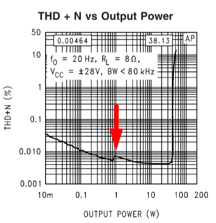

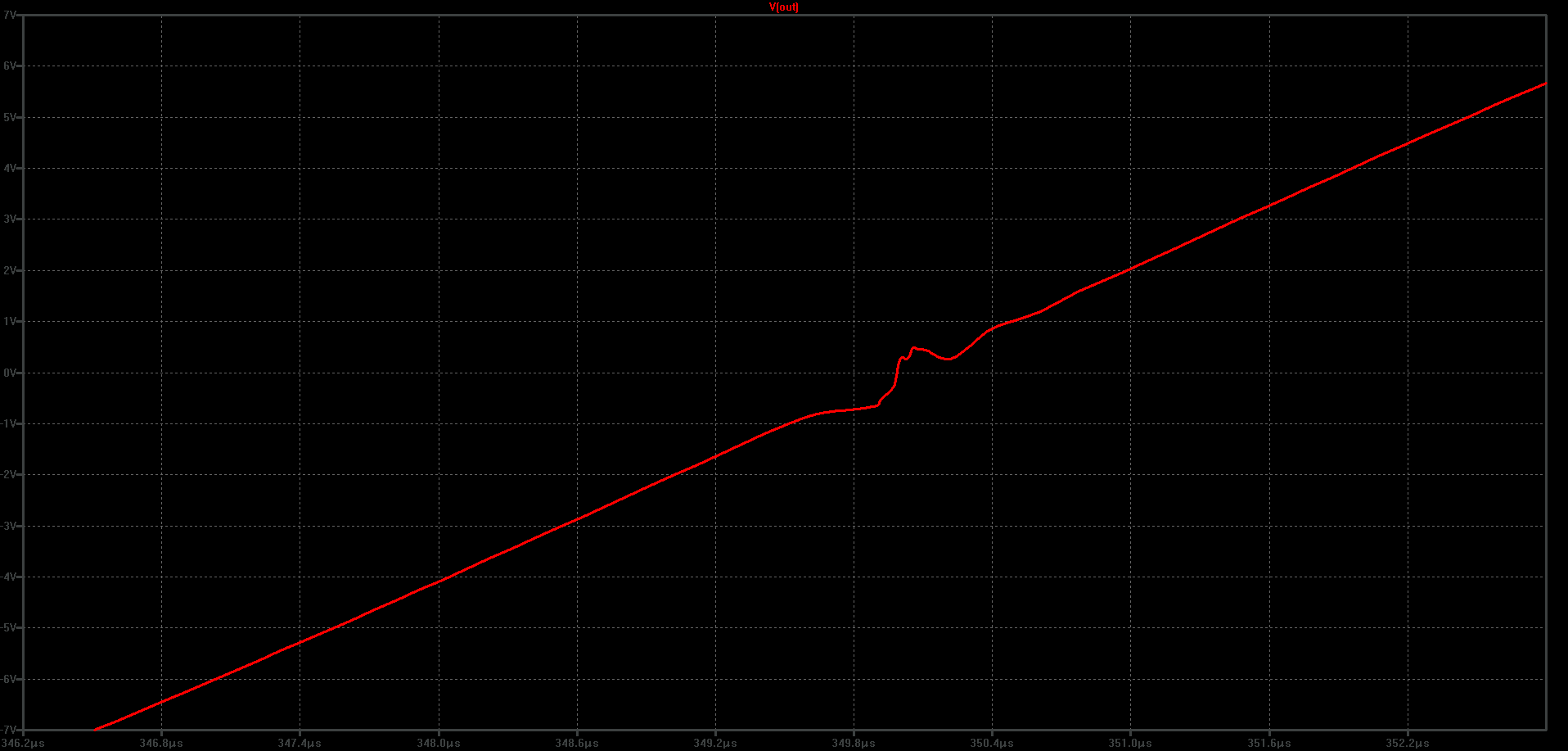

Покажите правильную схему, которая не сдувается на малой громкости при глубокой ООС
Да много их. Но есть принципиальные особенности усилителей:
Как мы видим, Кг ТДА3886, и, шире, любого ООСного УМ, почему-то падает в сторону большей выходной мощности с резким ростом при походе к ограничению и в клипе, а в сторону меньшей - растёт.
Атчиво таг?
С клипом понятно: там уже ограничение, сигнал искажён.

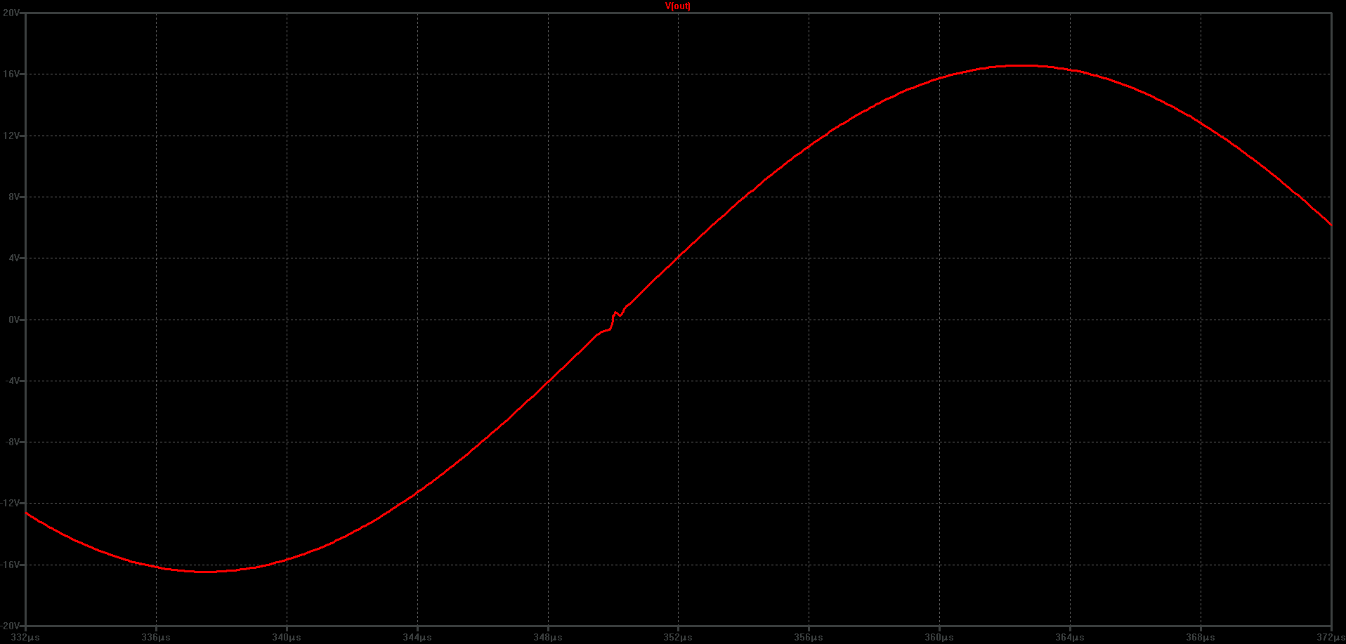

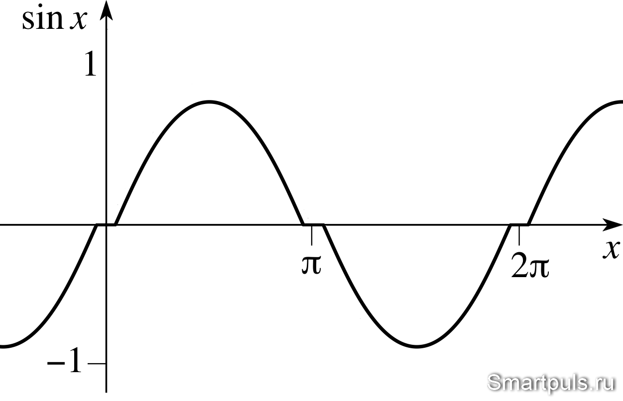

А на малой громкости работают два эффекта:
1. Шумы. С уменьшением уровня входного сигнала антиотношение Ш/С растёт.
2. Кроссоверные искажения, типа
а) первичная "ступенька"
из которой в ООСных усилителях получается
б) вторичная "ступенька", она же - первичная, но обработанная ООС с наложением колебаний перерегулирования от задержек в петле ООС:
Всё. Все источники роста кривой Кг+шум освещены, больше нету.
Остался вот такой хитрый трамплинчик:
о котором ты не спросил.
Этот трамплинчик появился потому, что Кг меряли автоматическим измерителем нелинейных искажений. При снижении уровня входного сигнала до определённого значения,
чему соотв. бугор шума,
его компараторы автоматически переключают делитель сигнала на входе первого усилителя, и сигнал там вновь возрастает,
чему соотв. минимум шума.
Откуда знаю? - у меня точно такой же. Старая техника.
То есть, на входе ИНИ - усилитель, и, с изменением уровня сигнала, в нём творится всё то же самое, что в нашем любительском усилителе: меняется С/Ш.
Так вот. Эти два фактора, шумы и "ступеньки", есть в любом ООСном усилителе.
Но в глубокоООСном "ступеньки" подавлены глубокой ООС - чем глубже, тем лучше,
а в мелкоООСных их давить почти что нечем.

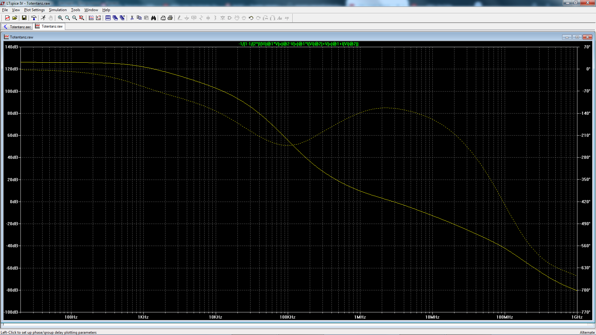

Берег ЧМ
моделирование показывает полосу воспроизводимых частот от 5Гц до 100кГц по уровню искажения для сигналов в классе А — на уровне 0,000.1% /20Гц — 20кГц/
Это виртуально, а по факту?
На форуме уже давно присутствует автор, который из принцЫпа не измеряет свои изделия, Дубль два смысла нет становиться.
Всё это — благодаря широкой полосе воспроизводимых частот...........5Гц до 1,5МГц по уровню -3dB
В пух и прах Петрова разнесли за его МЕГАгерцы. Чем шире полоса тем лучше? Где правда?
Отрицаю. Мегагерцы - не его.
Вообще, электроника - не его.
А, я понял вопрос: почему в моём ушнике 1,5 МГц - хорошо, а у донны Розы - плохо?
Дело в том, что я дубля не отстригаю, зачем сборщик снял ФНЧ и измерил этот параметр.
Никакого отношения к линейности он не имеет, а если ушник сгорит при измерениях без ФНЧ - вообще не моя печаль: я такого не советовал.
Ушник проектировался на сверхлинейность, а полоска - ну, какая получилась, такая получилась. Было бы там 10 МГц, или 500к, мне фиолетово,
главное - Кг в три нуля после запятой, почти - в четыре.

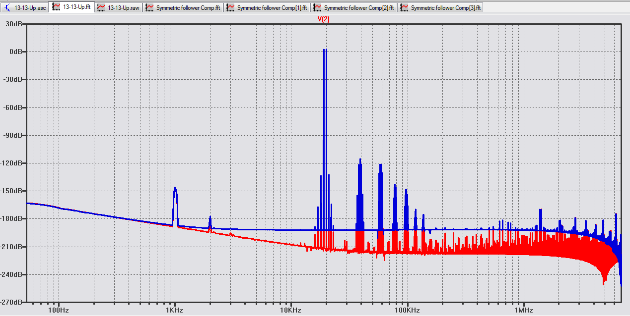

Ты слушаешь полосу, или звук? У звука есть форма. А раз есть форма, есть и искажения формы.
Если полоса помогает ровнять искажения формы - это хорошая полоса.
Если полоса достигнута за счёт возбудов и искажений, как у донны Розы д"Альвадорес, где в голове много диких обезьян, - это полоса ругательная, и мы не будем её праздновать.
1707893888182-png.87339
Возбуды донны Розы д"Альвадорес.
1707860828770-png.87312
Искажения донны Розы д"Альвадорес
Итак, ты собрался слушать звук, тебе подсовывают полосу с возбудами и искажениями. Это, кагбэ, зашквар и немного разные вещи:
Бруно Путцис присвятив відповіді на це питання половину своєї статті, на яку я посилався вище. Він наголошує на тому, що Gain-Bandwidth product іs measure of speed.
."A faster amplifier is simply one with more loop gain at high frequencies, which in most cases means the entire audio range. Conversely, the only way of getting “more feedback” from a three stage amplifier is to make it faster...
In short: all other things being equal, faster means more loop gain." (С)
Докладніше в першоджерелі.
Уж что-что, а АЧХ симуль вычисляет предельно достоверно. Потому. что на основе этих расчётов выбирается коррекция, и, будь она рассчитана неправильно, усилители горели бы, вместо работать.
Так же и с пределах 0,001% ЛТС показывает идеальную точность. Это проверено на нескольких усилителях, один из них - Новый усилитель Зуева.
И это ещё он схватил не самую лучшую схему - и она заборола ушник Стаксов,
и много-много радости детишкам принесла.

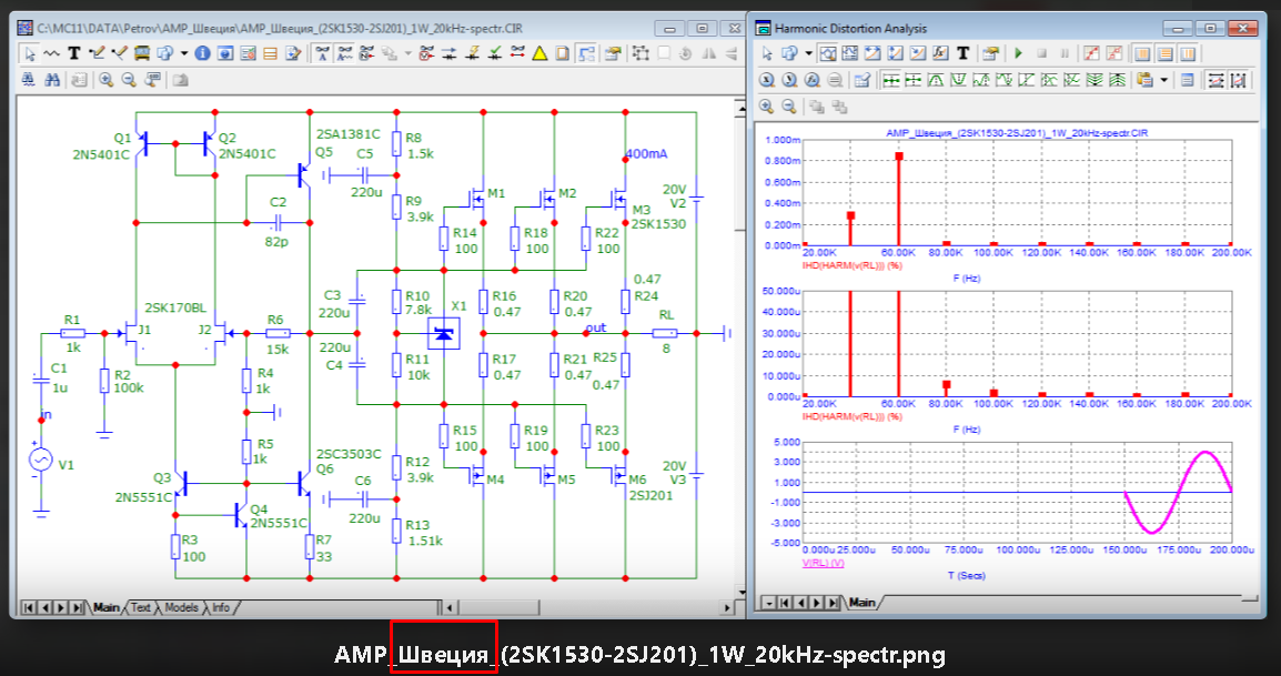

Вот этот даун, швед, который скрафтил забубённого Лина, даже не понимал, что
для смещения затворов ПТ у него уже есть ток в цепи ОЭ Q5 - ГСТ Q6. Он взял, и тупо нагрузил высокоомный (порядка двух - трёх сотен килоом) выход УН на R9R12, да параллельно им включил R5+R4,
суммарным сопротивлением 1,7к,
чем избавился практически от всего петлевого усиления и линейности разом.
Чтобы звук был ещё противнее, швед не стал охватывать ООСью ВК.
Справился. Кругом молодец.
Не удивлюсь, если он - ещё и Почётный Президент местной Лиги сексуальных меньшинств.
Если бы в голове донны Розы не крякали целыми днями большие жолтые попугаи ара,
она бы перестала искать сердце в жофе, а прогнала бы поганый усь на обычные ИМИ.
Если бы она ещё понимала полученные таким путём данные,
то никогда не стала бы позориться,
выкладывая на форумах схемы поганых безлинейников.
Но куда там. Много-много диких обезьян не дают несчастной покоя ни днём, ни ночью.

Полоса качественного усилителя ограничена возможностями выходного каскада. Как правило. Не знаю что там и как. Но я высчитываю именно так.
Вот график петлевого усиления.. одного усилителя. ФТ у него 3МГц. Почему ? Потому что ФТ КТ814/15 выходных - 3МГц. Вот и всё.
17 Июл 2022
3,172
621
59
Это - частота, на которой петлевое усиление равно единице, но с замкнутой ООС частота, где Ку==1, обычно гораздо (в несколько раз) выше.
NEULO
14 Июл 2019
3,792
1,946
93
Одинцово
4

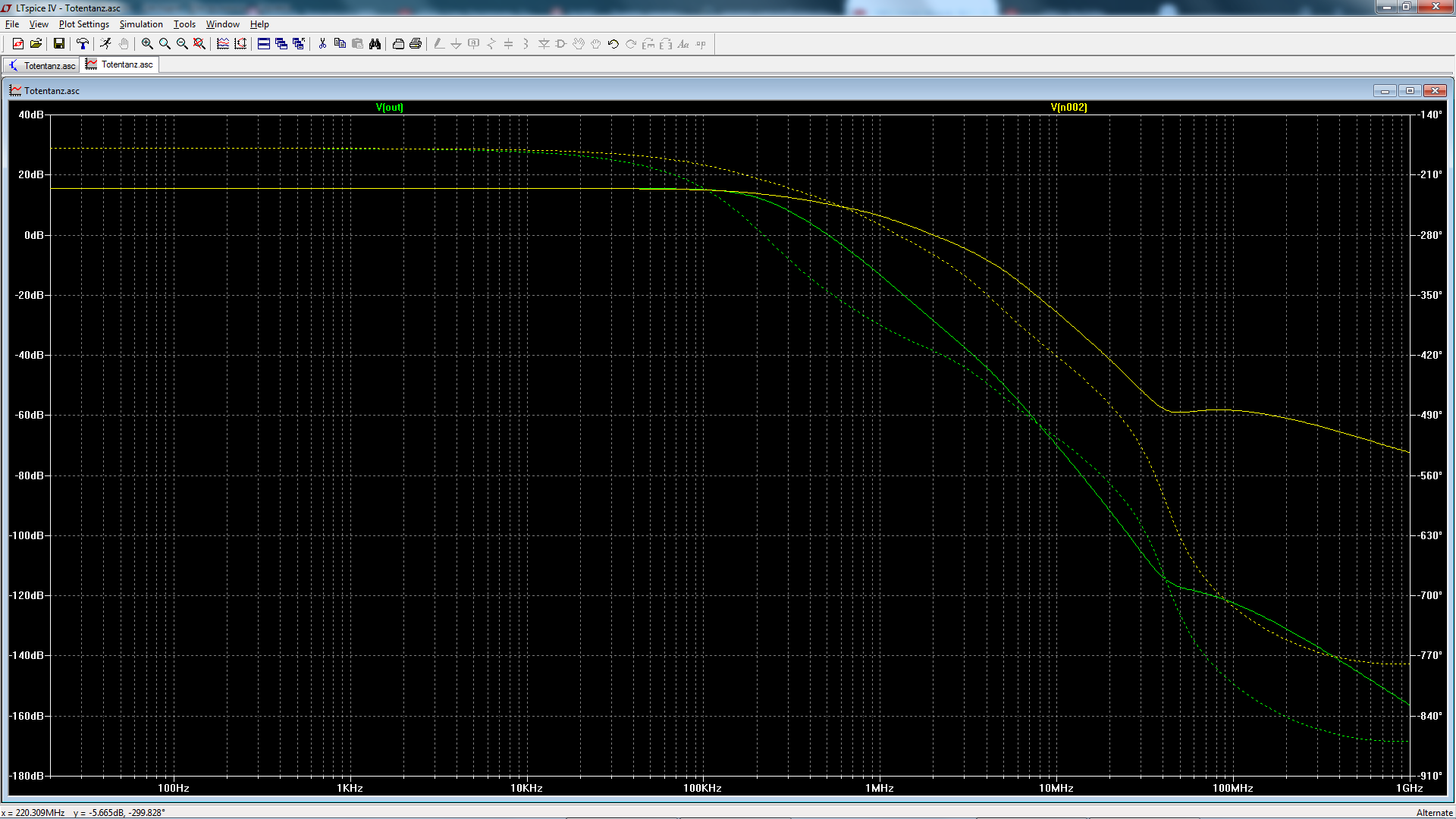

Зелёный- фильтр на входе и катушка на выходе- есть, желтый - ни того ни другого. Так шта... Нет. Не всегда скажем. То что ты описал- частный случай.
17 Июл 2022
3,172
621
59
Входным фильтром можно заузить полосу как угодно. Но на самом-то деле УНЧ более широкополосен.
Кстати, у меня сложилось впечатление, что полоса полной мощности примерно равна частоте, где ЛАХ петлевого усиления пересекает ЛАХ графика (Ку+1/β), то есть, где петлевое сравнивается с общим усилением.
Что на самом деле я показал.
Полоса полной мощности ограничена начинающейся отсечкой транзисторов, работающих на точку, в которой величинами зарядных токов и заряжаемых ёмкостей задан предел скорости нарастания данного УМ. Главное тут - переход в режим большого сигнала, отсечка транзисторов УН и невозможность для УМ далее повышать скорость нарастания выходного сигнала,
требуемую по условию усиления сигнала повышающейся частоты
с полной выходной мощностью, или, хотя бы, с полным выходным напряжением:
для ограничения сигнала в УН не имеет значения наличие у усилителя нагрузки.
АЧХ - малосигнальный параметр, и его вычисление симулятором проводится вообще без подачи малейшего сигнала и без малейших изменения токов покоя каскадов, просто по усилению каскадов, ёмкостям коррекции и импедансам прилегающих к ним цепей, даже, если на пробном генераторе задать 1 мегавольт выходного напряжения.
Нельзя сравнивать тёплое с мягким. Оставим это донне Розе д"Альвадорес.
График обьясняет написанное? Или как?
А чо ж в ём неясного? Возьмём условного дебила и присвоим ему желание уменьшить время прохождения сигнала через усь. Для этого дебил должен всеми мерами снимать всякие ФНЧ на пути сигнала.
ФНЧ применяются для уменьшения полосы интермодулирущих в усе сигналов
и снижения возникающих при этом искажений формы самых полезных из них,
при этом сдвигают фазу сигнала в сторону запаздывания,
которое аналоговое запаздывание наш условный дебил воспринимает, как цифровую величину задержку.
Входной ФНЧ сужает полосу входных, выходной - выходных, а также разрывает связь RвыхУМ с Снагр, с выхода которого, в противном случае, снимается ООСь с непременным сдвигом фазы на 90 градусов.
На картинке показан результат дебильной деятельности: ООС снимается с ФНЧ RвыхСнагр, фаза сдвинулась, усилитель буднулся:
Дебил хотел пикосекунд, получил выгорание ВК на сквозных токах.
Что сделал после этого условный дебил? - конечно же, понёс схему УМ на форум, чтобы и другие дебилы могли спалить побольше дорогих выходных транзисторов и не скучали на выходных, сотый раз перебирая старые говённые усилители.
По-мойму, дебил поступил предельно логично - ну, в рамках извращённой дебильной логики.
А ты что, реально этого не понял?
