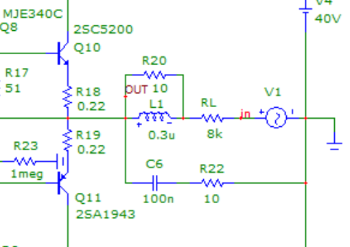

Я считаю, что эти R+C и L||R следует называть не фильтром, а диплексором. На НЧ усилитель нагружается на АС, на ВЧ - на сугубо резистивный поглотитель шумов и искажений.
Ну, по смыслу тут как бы не диплексор получается, ведь это мы просто нагружаемся на некоторый импеданс, делая все так, как нам выгодно, а выход у нас как был один, так и остался. Акустическая система тоже по полосам там чет делит, но их же мы диплексором не будем называть, а просто фильтрами. Давайте не будем усложнять себе жизнь _hm_
На выходе (в "Корвет 200УМ-088С") фильтра, как в СЛ УНЧ уважаемого С.Агеева, нет, там простая комбинация R+C и L||R цепочек.
Надо заимствовать полноценный фильтр из СЛ УНЧ уважаемого С.Агеева.
Хорошая идея. И хотя бы охватите ООС его, как в ВВС-2011. Так получится у нас по НЧ в звуковом диапазоне ООС напрямую с выхода за фильтром, а по ВЧ из точки до фильтра, где потенциально предполагаемые емкостные импедансы нагрузки нам не портят малину.

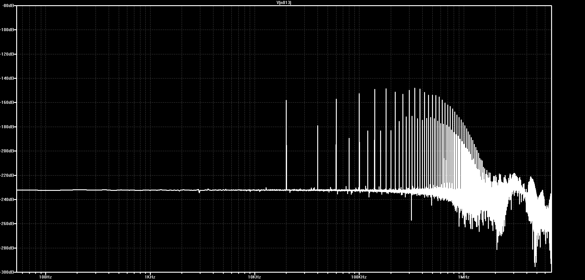

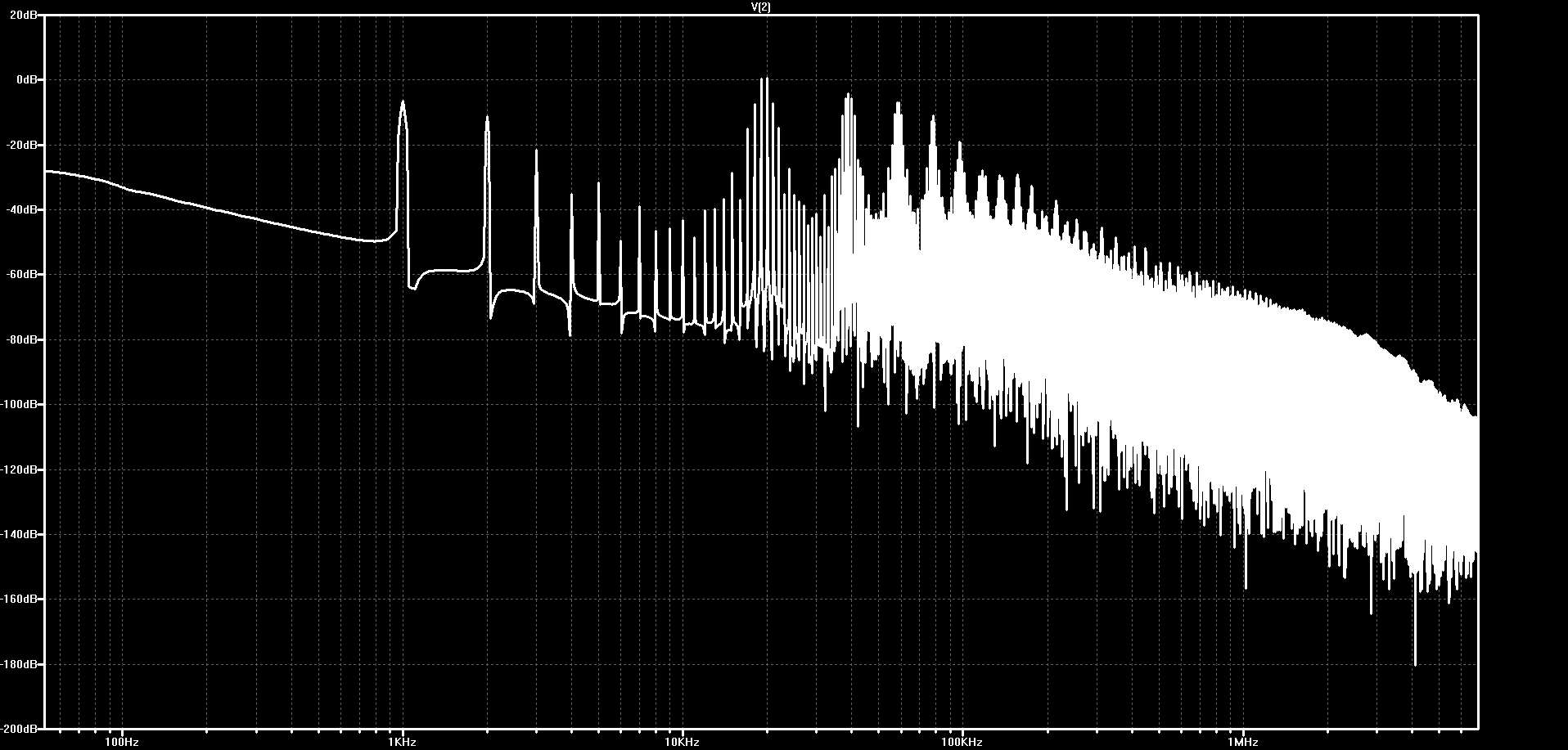

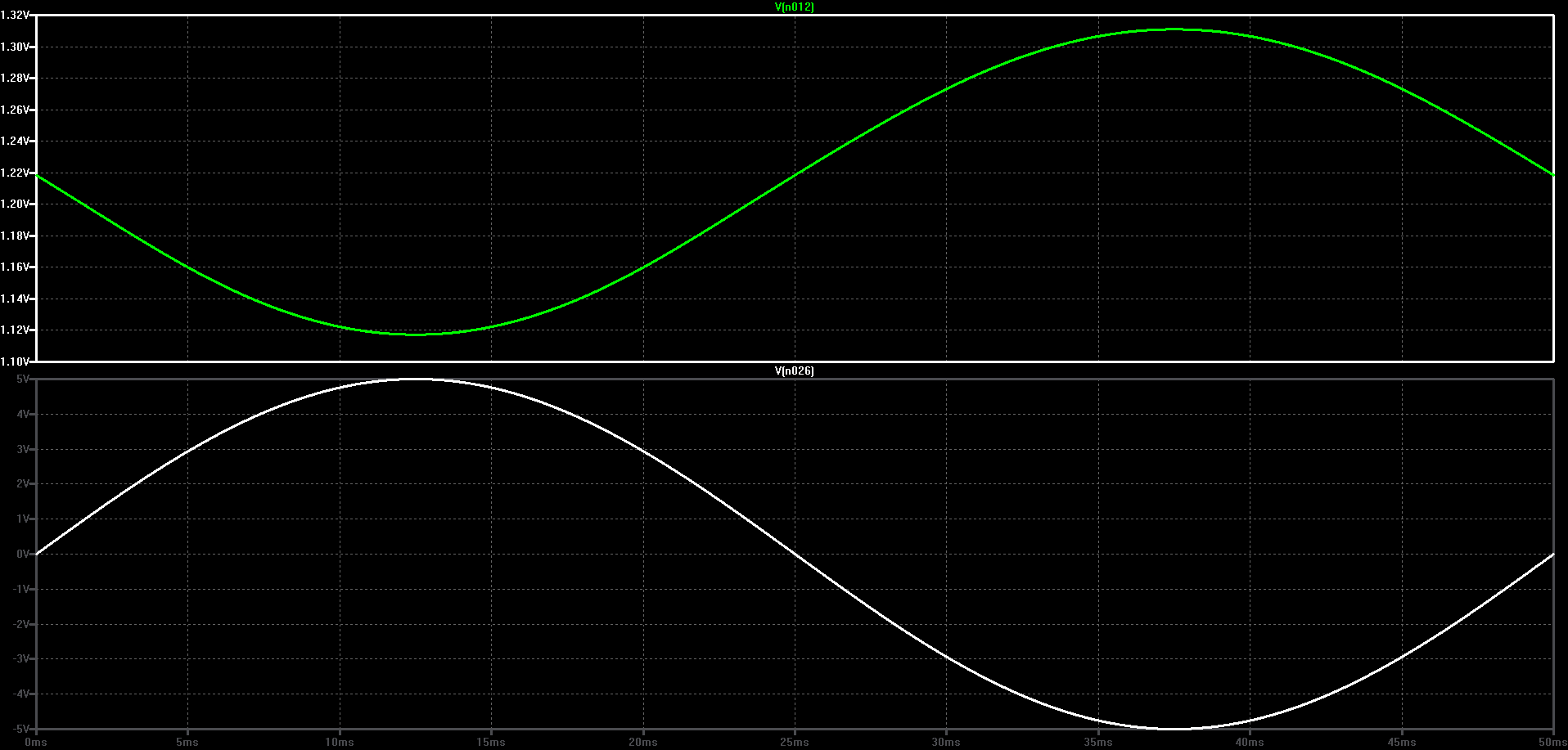

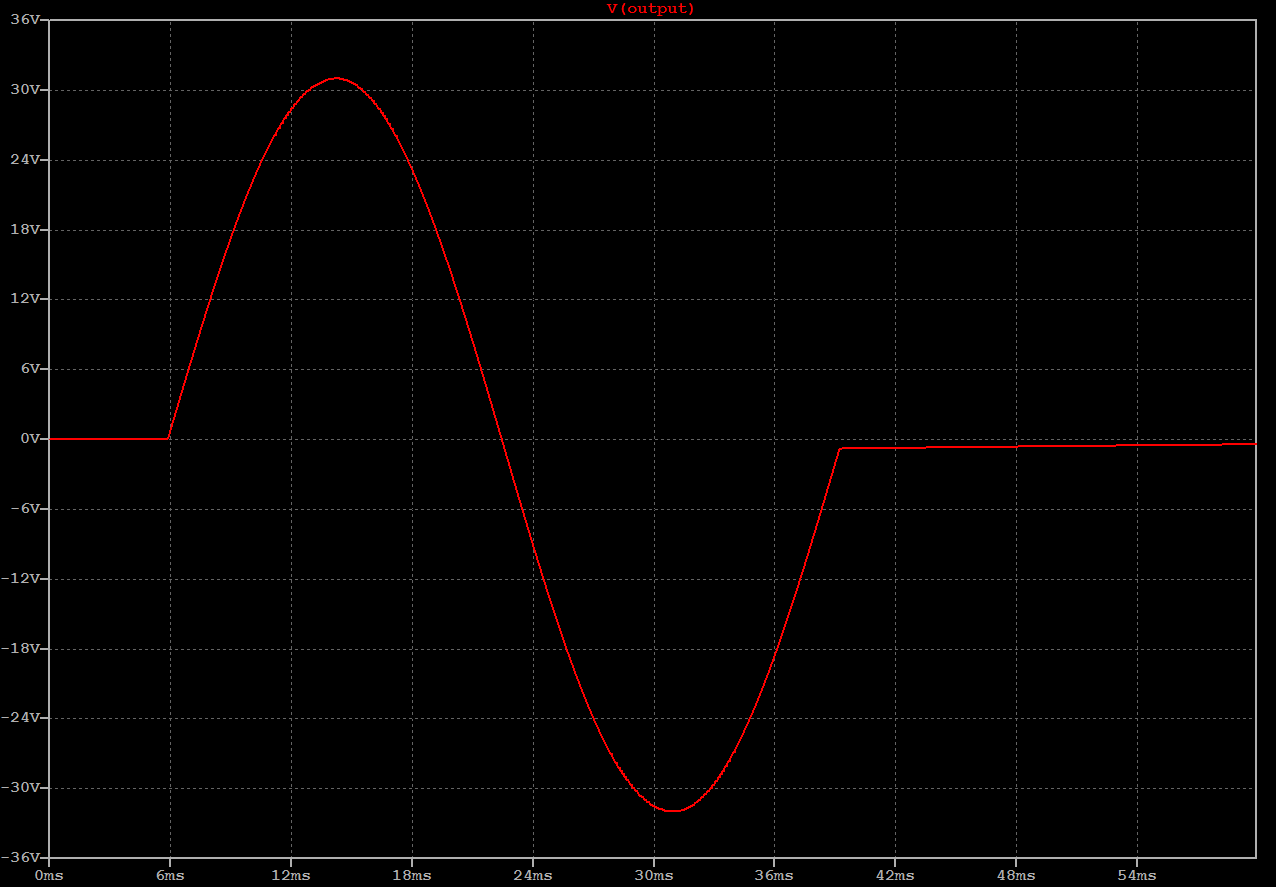

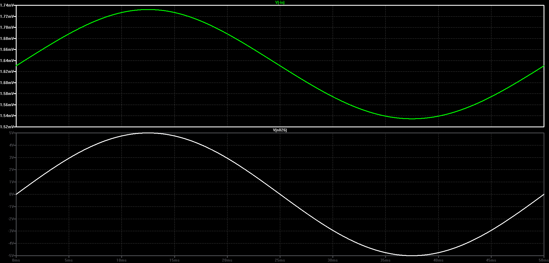

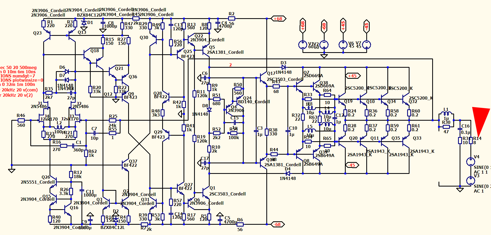

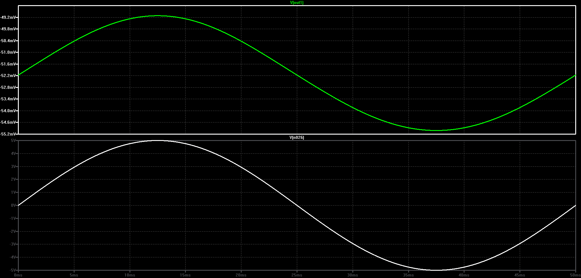

Угадайте усилитель по эпюре:
20kHz
А это - 30Hz:
юан8

ну конечно корвет ,кто бы сомневался)))))))))))))))))))))))))))))))))))))))))))))))0
я вообще такое легко получить на классическом ОЭ+ОК+ОЭ +тройка ОК

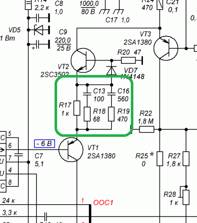

Трудно с этим согласится,ведь ускоряющая ёмкость в RC цепи шедевр,для транзисторов ВК с низким FT.
Чего?) Эта ёмкость не ускоряющая. Это - фазовращатель, и им тоже надо надо уметь пользоваться. Причём это как раз самый примитивный вариант.
Вот, вот это- уже маленький шедевр, только его не Сухов придумал.:

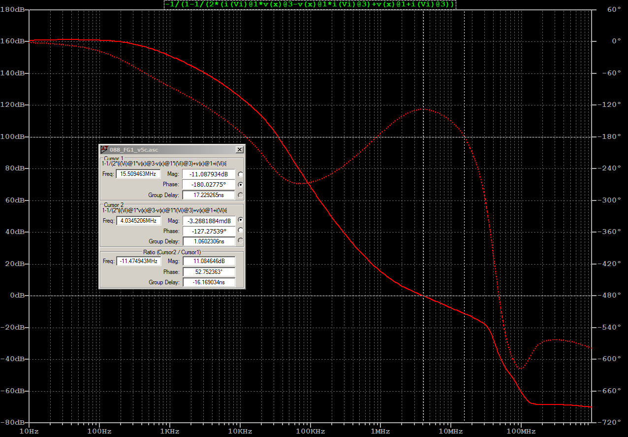

Мне, собственно говоря, всё равно, "роняет" он фазу или нет, я смотрю на уровень петлевого усиления на частоте 20kHz, и на запасы устойчивости.
Если он сможет сделать "абсолютно устойчивый" УНЧ, с петлевым хотя бы 110dB@20kHz, и с запасами, позволяющими работать не только на резистор, - первый сниму перед ним шляпу.
Напомню, - П.У.==70dB@20kHz было в УНЧ "Корвет 200УМ-088С" ещё в 1987 году. И этот аппарат можно было купить в магазине, он выпускался тысячными сериями несколько лет.

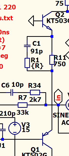

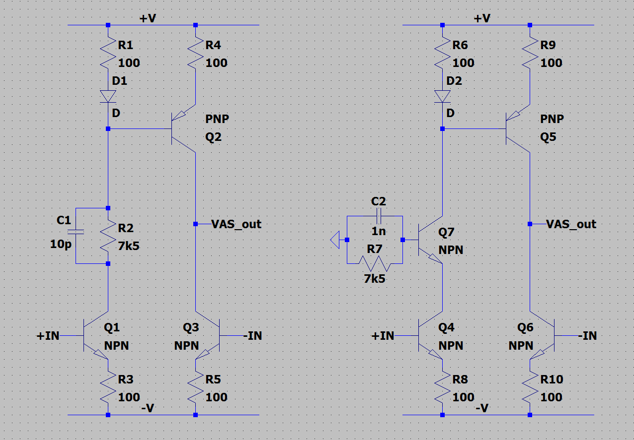

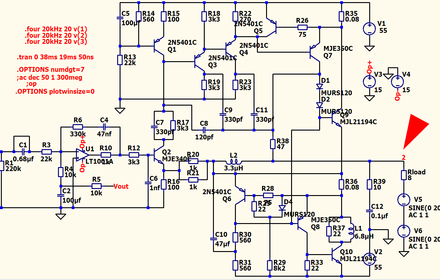

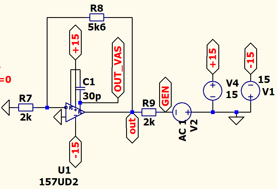

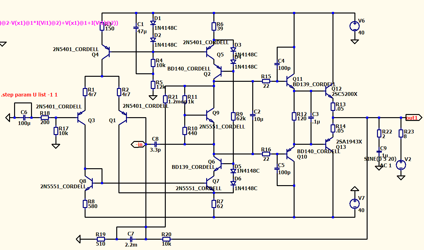

Какой вариант для второго каскада УН предпочесть?
  1. слева: обеспечивает более точное равенство коллекторных токов Q1,Q3. Разница токов возникнет только из-за неидеальности токового зеркала и входного тока ВК.
  2. справа: ток базы Q7 заметно нарушает равенство коллекторных токов Q1,Q3, - дополнительно к тому, что уже есть в первом случае.
Стараюсь выровнять потенциалы коллекторов (Q1 с Q3, и Q4 с Q6) в состоянии покоя.
Меня смущает то, что резистор R2 должен быть довольно мощным, что неблагоприятно в плане его ёмкости на землю и окружающие детали, потенциал его нижнего вывода меняется в такт с сигналом. Опасаюсь непредвиденных последствий типа ПОС.
В случае замены R2||C1 на Q7+R2||C1 антенный эффект существенно снижается.
Симулятор не показывает однозначного/кратного преимущества какой-либо схемы (в смысле линейности).
Что предпочесть:
  • умозрительно-лучшее равенство токов или предположительно меньшую вероятность неустойчивости усилителя, но с некоторым усложнением печатной платы?
vitamir
2 Янв 2021
2,115
1,329
71
63
Київ
Віталій
Обидві схеми лайно.
Паралельно-балансний вхід потрібно замінити на дифкаскад, а в навантаження розширене тритранзисторне дзеркало.
Q7 краще залишити, він трохи відсиметрує режими.

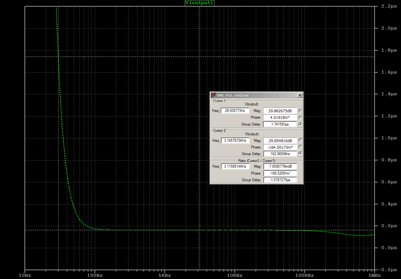

Его любимое ГВЗ. :)

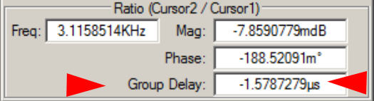

Всё даже страшнее, чем ты думаешь. Петров же звезданул что?
Что ГВЗ = ТПД, или времени распространения сигнала.
Таким образом, он чрезвычайно грамотно уравнял физическое время с производной по фазе.
И тут появляешься ты, с такой картинкой:
Из которой явствует, что на частоте 3,1158514к твой усилитель предвосхищает появление сигнала на полторы микросекунды, как некая электронная Ванга.
Или, получается, Петров элементарно неграмотен, уравнивая аналоговый параметр ГВЗ и цифровой ТПД? Как так? Кто мог такое предположить?

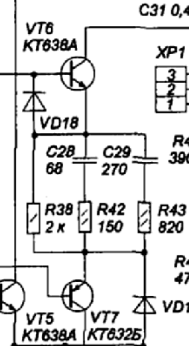

А Агеев. Я у него передрал: всегда интересно, чо он такое выдумал.

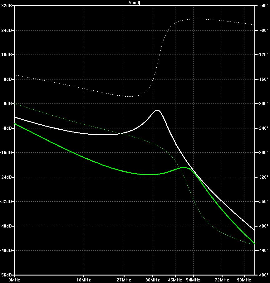

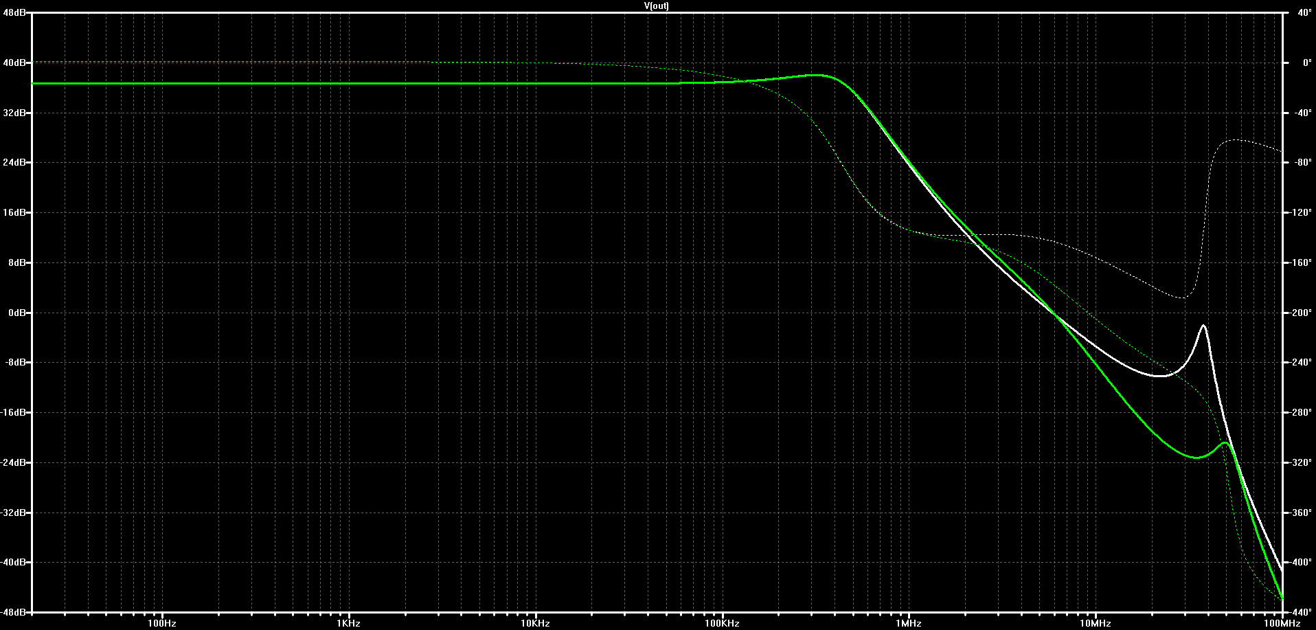

Вот что он выдумал:
Кусок ВВ-89. Сопротивление резистора 1 меняется от 1 до 220 Ом.
УМЗЧ ВВ-89 упрекали за неустойчивость, белые АЧХ (сплошная линия) с бугром и задорно задранную кверху ФЧХ (пунктир). Агеевские резисторы снимали возбуд, см. зелёные кривые, не уменьшая усиления и линейности в звуковом диапазоне.
Я только вручную, по ПХ, подобрал свои величины, подходящие для ВВС-2011.
В базу Q2 резистор 100 ом поставь, глянь что будет.) Ах да.. ты же в ВВСе уже поставил.
Ну тут поставь.) Забавно же.

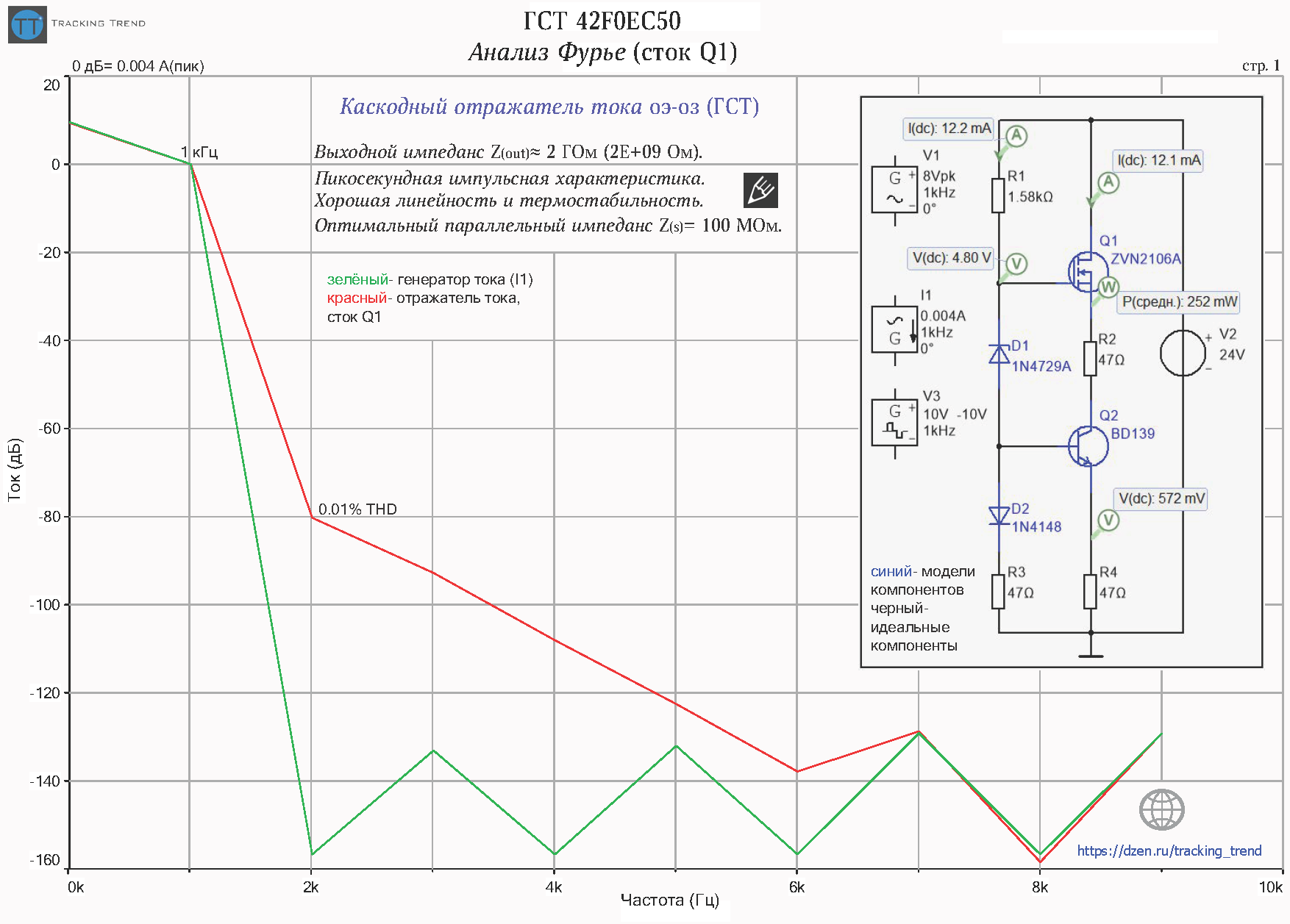

Имеет смысл:
  1. снизить уровень шумов до -120dB относительно максимального выходного сигнала
  2. линеаризовать усилитель так, чтобы все продукты искажений стали ниже шумов не менее, чем на ~20~40dB, так как кореллированные сигналы распознаются даже в шумах
Отражатель тока (ГСТ)
Выходной импеданс Z(out)= 2ГОм (2E+09 Ом).
Пикосекундная импульсная характеристика.
Хорошая линейность и термостабильность.
Хорошо подойдёт для УМЗЧ с полосой пропускания F(-3дБ)= 300 ГГц.
Кто не слышит частоту до 300 ГГц это его проблемы, надо лучше тренироваться. ))

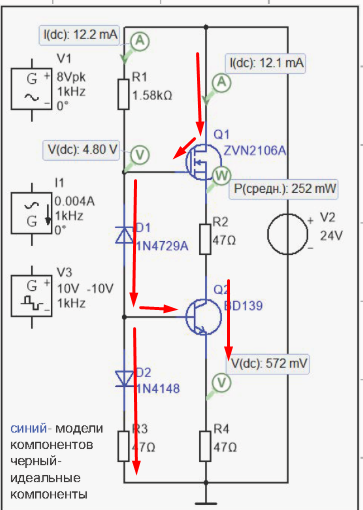

Голова - это ёмкость, её можно представить в виде стандартной бочки из-под ГСМ. Тогда, набив её ржавым железом и катнув с горы, можно получить примерно тот смысл, который написал нам чел из Семёновки, где лучшая в мире психлечебница на всю Донецкую область:
Ну, вот. Катнули таки катку.
Для вменяемых: сопротивление коллектора биполяра - максимум 1 МОм. Выходной импеданс полевика носит ёмкостной характер:
и составляет 180к на 20 кГц, никакие не
Путь тока ёмкости Ссз показан на картинке. Ответвляясь напряжением на базу биполяра, он изменяет его ток в сторону уменьшения выходного сопротивления, так как это - классическая миллеровская петля ООС через Ссз.

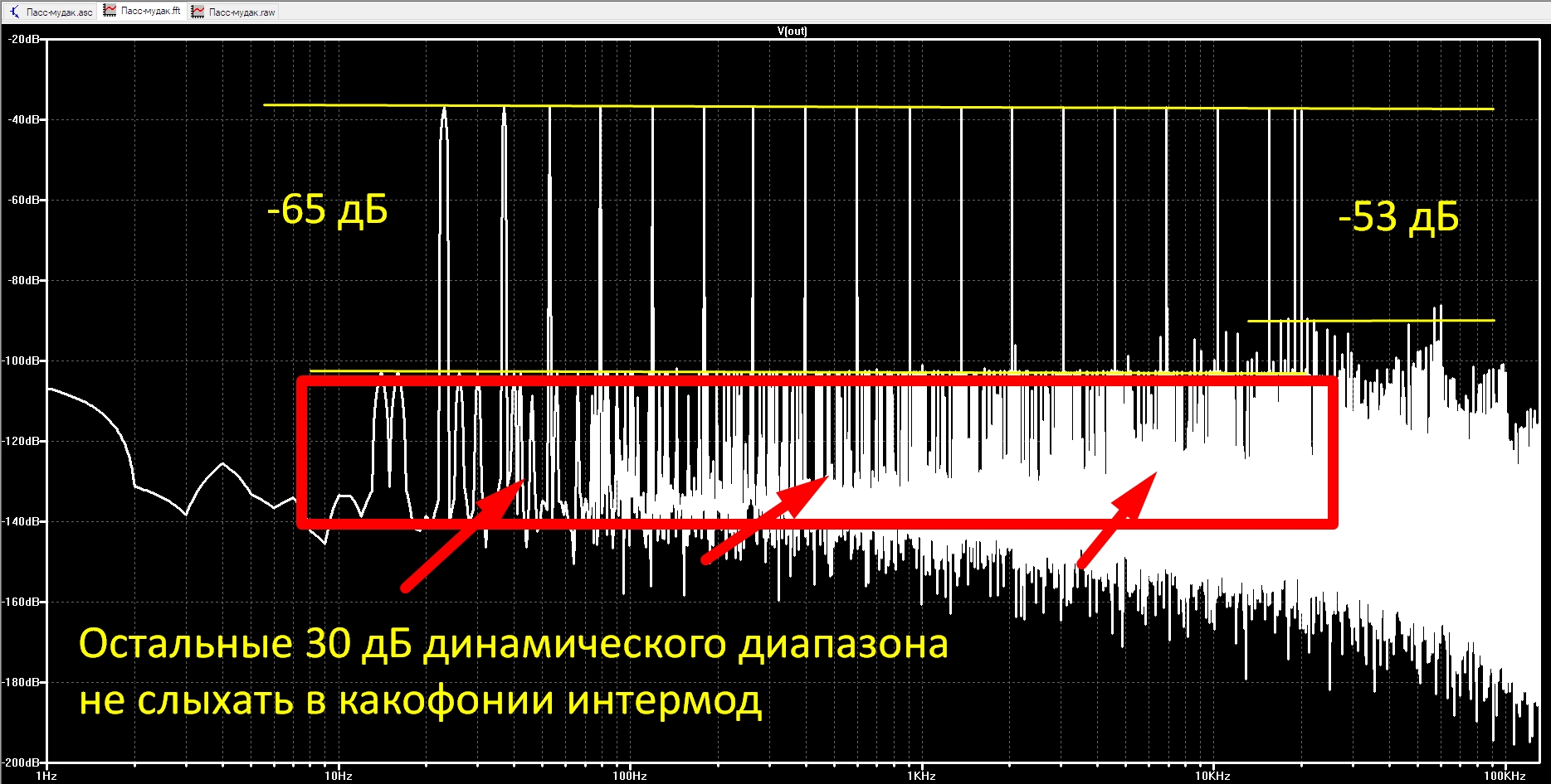

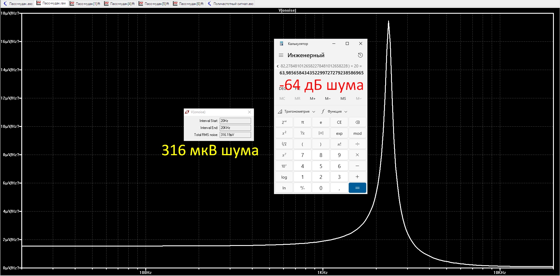

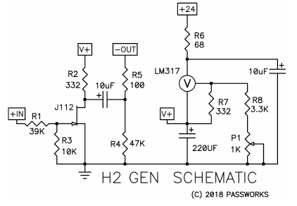

Пока меня тут не было, безынтеллектуальные гномеки понатаскали на форум всякого говна из-за Большой Лужи:
Мало сказать, что я охренел этот высер меня сильно поразил.
1. Сразу же обратили на себя внимание резисторы конских номиналов в затворе. 39 и 10 кОм! Они же чмыхают шумом, как паровоз "Феликс Эдмундович Дзержинский":
Для воспроизведения форматов с дискретизацией 16 бит нужны шумы ниже -96 дБ. Тут шума на 32 дБ, в 30 раз, больше, с пиком на частоте наивысшей чувствительности уха.
Он там что, с дуба пикировал?! Такие уровни шума свойственны годам 50-м!
2. Ну, и, собственно, сам дешёвый шоколад, ради которого молодой душой, но дебильный разумом автырь это всё затеял. Искажения.
Мало того, что шума -64 дБ, так ещё и по стечению всех обстоятельств и интермоды перекрывают любую попытку что-либо услышать ниже -65 дБ на СЧ и -53 - на ВЧ.
Да ты что там, белены объелся, такие схемы людям показывать?

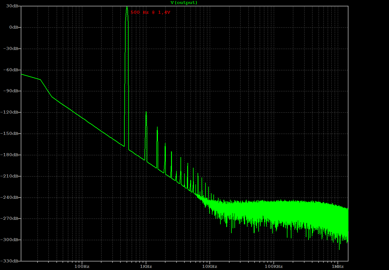

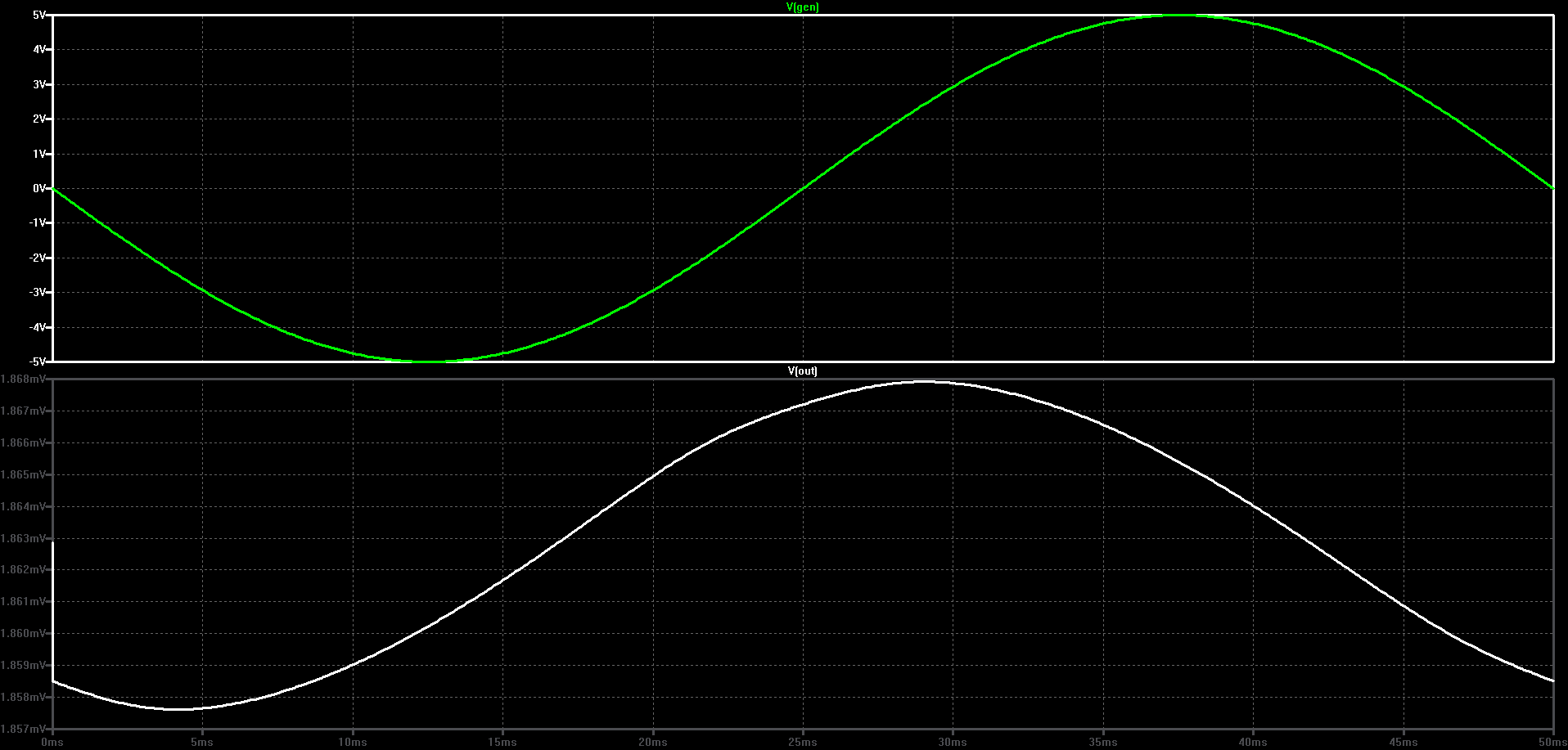

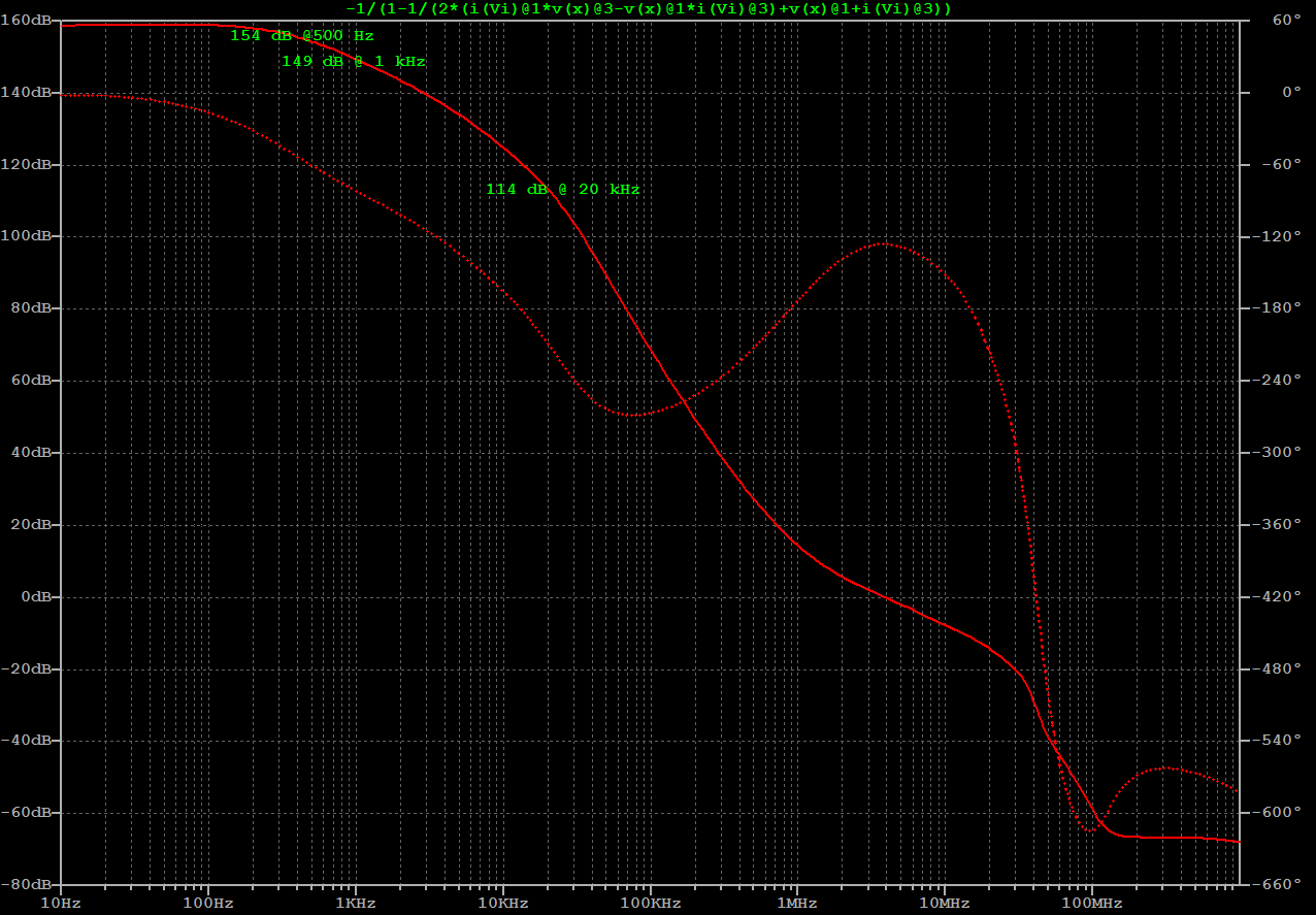

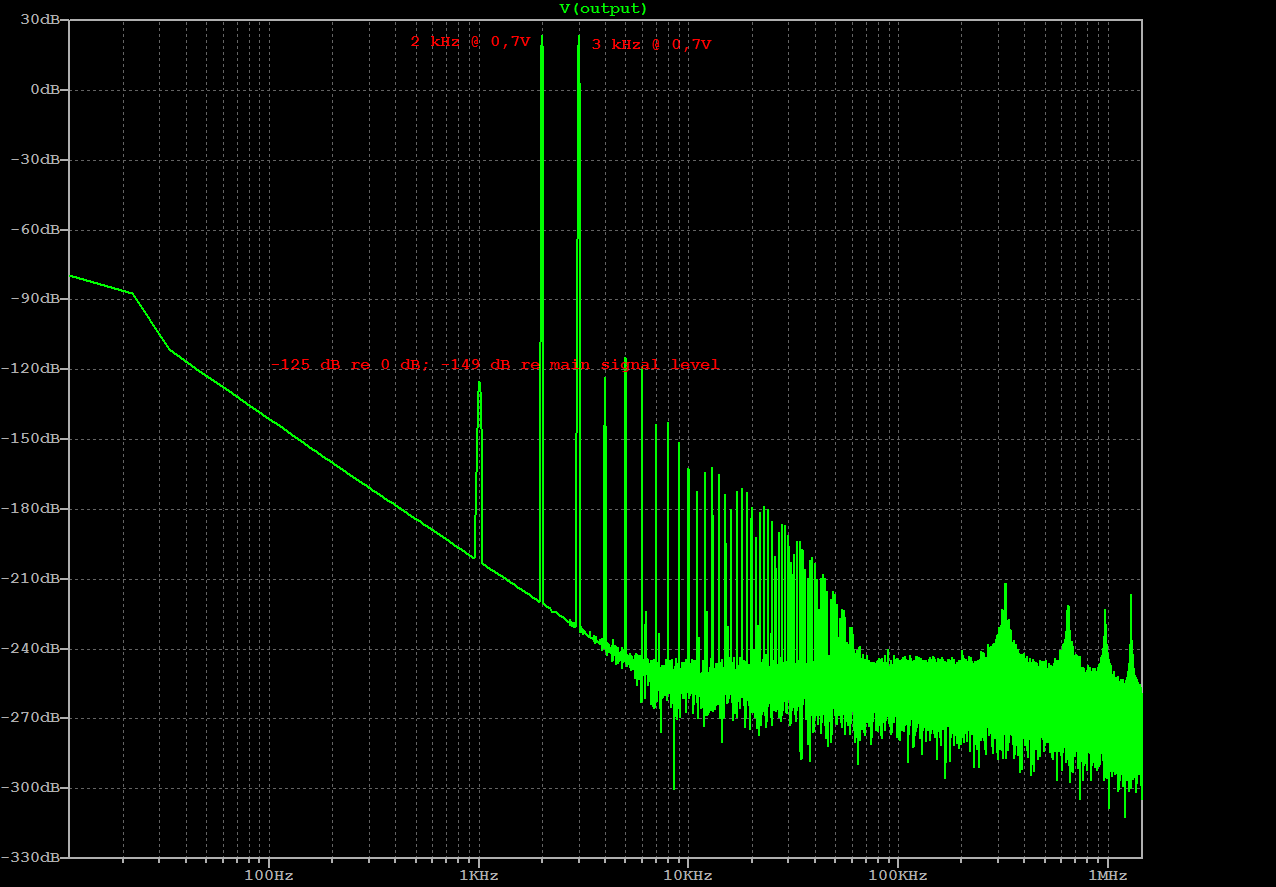

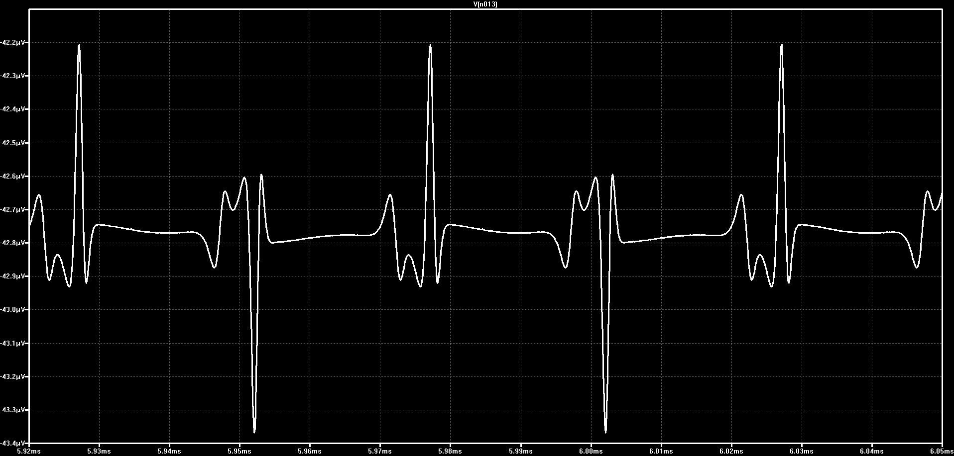

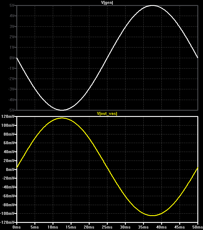

Единственная моя оплошность, - не выровнял входные сигналы: 19kHz и 20kHz были по 0,7 вольта каждый, а 500Hz был ровно один вольт.
Исправляю неаккуратность. Все три способа получения нелинейного продукта на частоте 1kHz проверены при подаче одинаковых размахов входных воздействий.
  1. 1kHz в качестве второй гармоники входного сигнала 500Hz:
    1759920758716-png.154438
    Уровень -120dB, считая от 0dB, или -150dB относительно уровня полезного сигнала.
  2. 1kHz в качестве продукта интермодуляции входных сигналов 2kHz и 3kHz:
    1759921559910-png.154443
    Уровень -125dB, считая от 0dB, или -149dB относительно уровня полезного сигнала.

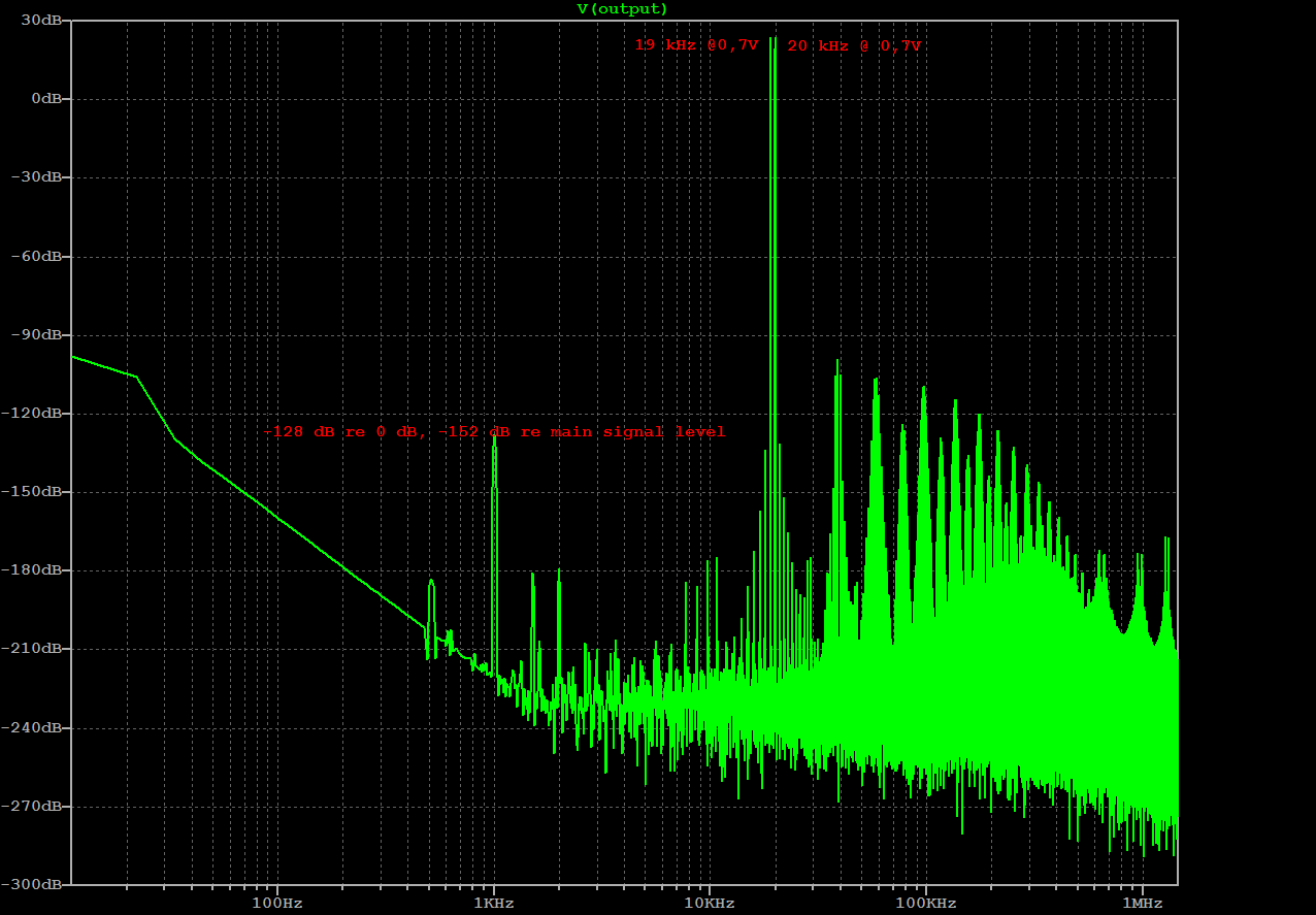

  3. 1kHz в качестве продукта интермодуляции входных сигналов 19kHz и 20kHz:
    1759921398644-png.154441
    Уровень -128dB, считая от 0dB, или -152dB относительно уровня полезного сигнала.
Напоминаю вид эпюры петлевого усиления:
1759922004952-png.154444
Найдите разницу в уровне продукта на частоте 1kHz, получившемся разными способами, - интермодуляцией и "гармонически".
Таким образом, мы видим:
  • искусственный "интеллект" врёт, так как воспитан на писанине всяких петровпятьдесятпервых, бокарёвых и ксв
  • продукты нелинейности, образующиеся ЛЮБЫМ СПОСОБОМ, давятся на каждой частоте в соответствии с величиной петлевого усиления на частоте продукта, а не на частоте воздействующих сигналов

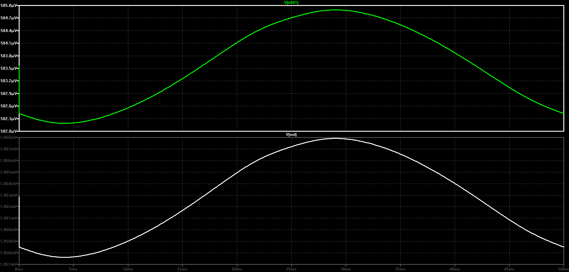

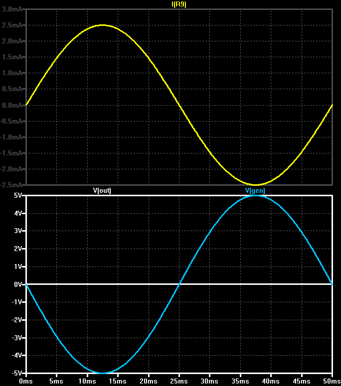

Один неправомерно уважаемый джентльмен изучает работу ООС, подавая сигнал в выход усилителя:
Это его полное право. Так как он относится к секте безООСников, его сильно удивляет работа ООС, которой он прежде никогда не видел, тем более - не понимал. Из непонимания этой работы ООС он делает умопомрачительные, выводы:
А вот уже делиться такими глупостями с народом он права не имеет.
Моделируем:
Это - модель ОУ К157УД2. Из ОУ выведен наружу выход OUT_VAS.
В выход ОУ, через нагрузку R9, подан сигнал генератора В2.
Вход усилителя замкнут на общий провод. ООС должна поддерживать на выходе нулевое напряжение.
Нас интересуют причины увиденных Петровым форм и их здравомыслящее пояснение. Для понимания фазовых приключений сигналов и сравнения их фаз в ОУ в иллюстрациях будут даны по две панели отображения сигналов.
Поданный в выход сигнал генератора носит для усилителя и ООС возмущающий характер. На выходе усилителя оказывается напряжение помехи:
Зелёный - сигнал генератора.
Белый - сигнал на выходе ОУ.
Для ООС это просто возмущение и его надо подавить.
Как это работает?
Сигнал с выхода ОУ поступает на его инв. вход, см. зелёный сигнал.
В той же фазе, что и белый сигнал генератора, и сигнал на выходе ОУ.
Что должен делать любой усилитель, получив сигнал на инв. вход?
Инвертировать, разумеется.
И он его инвертирует:
Белый - сигнал генератора, в той же фазе он и на выходе ОУ,
а жёлтый - инвертированный сигнал на выходе УН ОУ,
для компенсации возмущения, внесённого сигналом генератора.
Вот и сам акт компенсации возмущения: жёлтый ток в цепи резистора нагрузки противоположен по фазе голубому напряжению генератора.
И вот, видя на выходе УН реакцию ООС на возмущающий сигнал,
инвертированную по отношению к его фазе -
для подавления возмущения на выходе ОУ,
результат отрицательного выходного сопротивления УН!
А чо тогда, видя фазу тока резистора нагрузки, не сделать вывод, что и ВК изменил своё выходное сопротивление на отрицательное? Логично было бы.
1762676748731-png.158109
Более сумасшедшего вывода и придумать трудно.
Исследователя абсолютно не интересует механизм работы ООС и причины подавления ею возмущающих сигналов. Фаза опрокинута, значит, выходное сопротивление только УН, но не ВК, стало отрицательным! - следует потрясающий в своей примитивной убогости вывод.
2,948
872
Витушкин и Телеснин (усилитель из Радио времён оных - среднеосник))) тоже подавали сигнал взад для оценки (помехо)устойчивости.
СМЕРШ
30 Янв 2024
1,524
1,443
56
Poland
Stargard
13

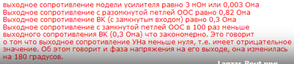

И вот, почуяв вкус безнаказанности бреда, автор постит картинки, одна другой бредовее:
Если отключить общую ООС ОУ, то ток генератора поглотят выходные повторители ВК со стопроцентной ООС: для них он - возмущение. Также можно рассматривать выход ВК, как каскады с ОБ и низким входным сопротивлением. Так что нету ничего волшебного в поглощении выхлопом тока генератора или громкоговорителя.
Но нас интересует не падение напряжения меж входом и выходом ВК, а его фаза. Фазовые соотношения показаны выше, но можно и продублировать на привычном Петрову материале:
Это - недалёкий перегрин, или как там его.
В выход ему подано напряжение генератора В6.
Делаем то же самое, что и с К157УД2: показываем бредовость выводов об отрицательном выходном сопротивлении УН.
Фазы напряжений генератора и на выходе уся совпадают.
Фазы напряжений генератора и на инв.входе совпадают.
Что должен делать усилитель при поступлении на инв.вход сигнала?
Инвертировать его. И он инвертирует:
Фазы напряжений генератора и на выходе УН противоположны.
Это говорит о правильной работе ООС, которая и должна компенсировать возмущение на выходе, внесённое генератором. Но ООС не может снизить выходное сопротивление УН до долей ома, 0,01, как утверждает Петров:
Иначе корректирующие конденсаторы, рассчитанные на шунтирование выходного сопротивления УН, оказались бы бесполезны и вносили бы спад АЧХ на частотах
ф1 = 1000 / (6,3 * 0,000.001 кОм * 0,2 нФ) = 793 650 793 кГц,
или на 800 ГГц, где усилитель проводит сигнал в любом направлении.
Мысли о маразматичности подобной коррекции постоянно преследуют автора, но он бегает гораздо быстрее.
Напротив, если выходное сопротивление УН принят за 200 кОм, всё прекрасно сходится:
ф1 = 1000 / (6,3 * 200 кОм * 0,2 нФ) = 3,96 кГц
  • Petrov_2018.asc
    9.6 KB · Просмотры: 12
