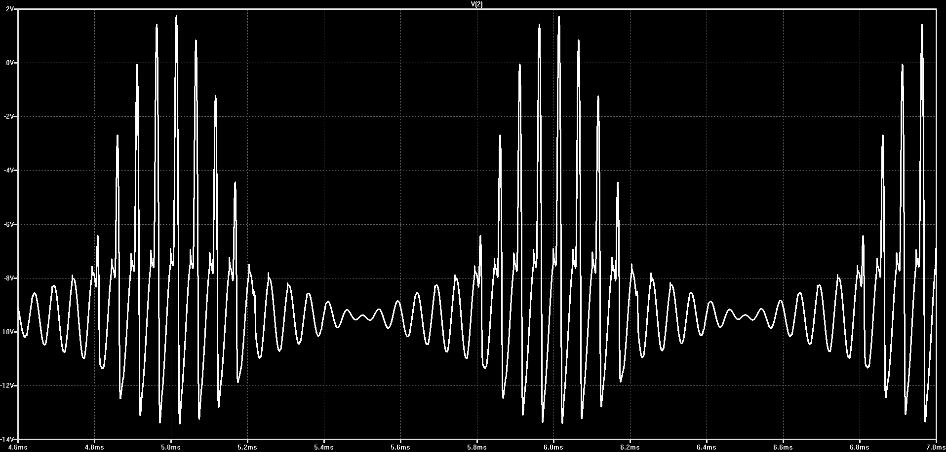

Все эти съёмы ИМД 500+501кГц- красиво, но для звука в общем и целом особого значения нет.
Есть. Это показывает, что усилителю похер на возможные помехи: он не будет интермодулировать их с полезным сигналом.
NEULO
14 Июл 2019
3,792
1,946
93
Одинцово
4
Ну, я даже не знаю..
Это может иметь для широкополосного Мастера значение. Тут надо как то подумать. Нафига проверять таким образом усилитель на 157уд2, например? С транзисторами на выходе 818/819. Результат в общем то итак понятен.
Только откуда помехи такой мощи возьмутся- это некоторый вопрос. Жрямкает то оно сигнал без особых напрягов, но о качественном усилении я бы речи вести в данном случае не стал бы.)

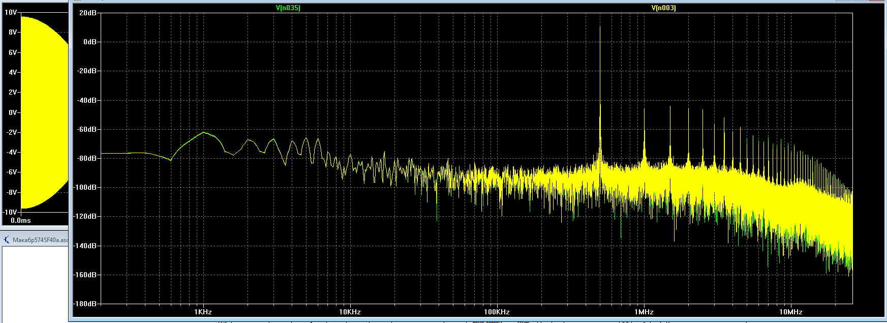

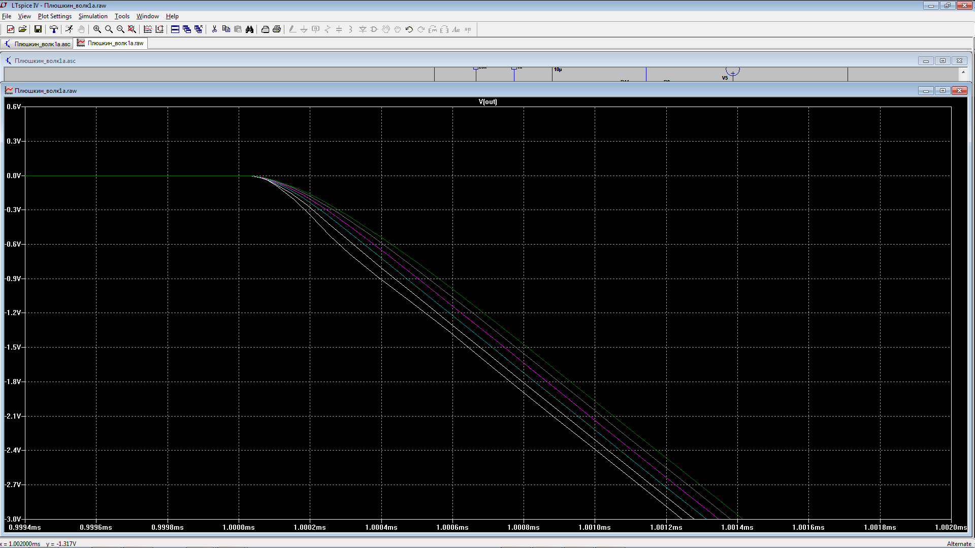

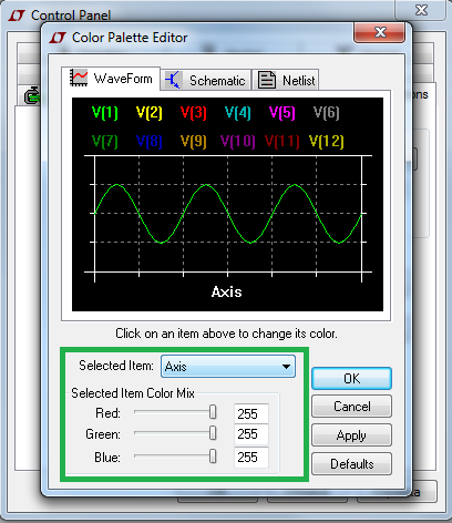

Жуковский , будь другом выстави такие настройки в "колор схеме", ну не видно же ничерта.

Белая трасса на чёрном фон. Я не понимаю, как это может быть неконтрастным и куда ещё сделать контрастнее.
NEULO
14 Июл 2019
3,792
1,946
93
Одинцово
4
Не трасса. Шкалы с цифрами у тебя бледно-серые. Их то и не видно.
Чуешь разницу?

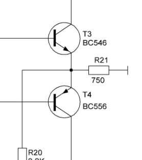

Большевик работает и это объективный факт
Вот разные бывают мнения. Ляпнул, лопушком сверху прикрыл - мнение.
А ещё бывают трюизмы: возле попы ноги толще. Вроде и правда, а никакого практического значения не имеет.
Вот Борщевик. Что особо в ём потрясает: а нафига стоит Т3? Чего полезного делает?
Ничего. Он болтается без дела на случай клипа, чтобы отпереться, закрыв Т4, и соединить +Упит с R21. Весь функционал.
Чо бы рядом с Т4 не поставить аналогичный, и не соединить их в дифкаскад - а бес его знает.
Какой-то глубокий смысл есть в том, чтобы не сделать что-то полезное, а прилепить бесполезное.

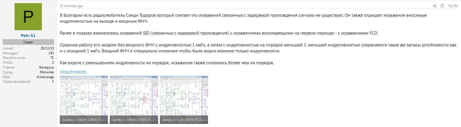

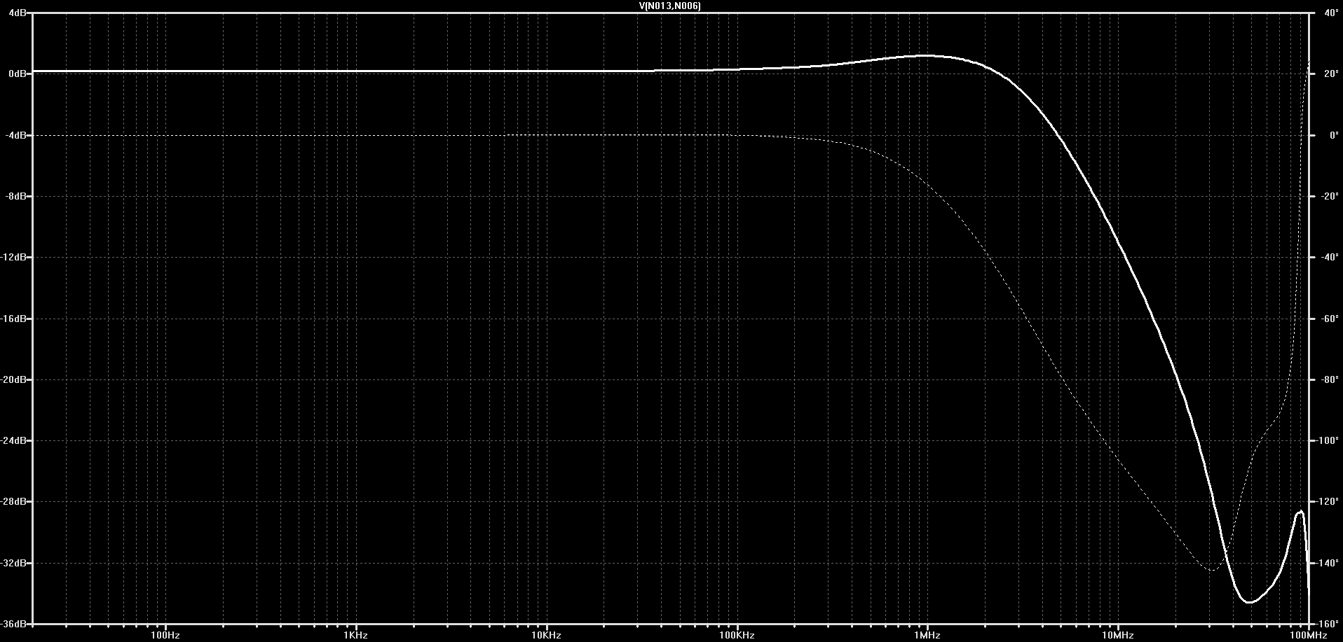

думаете, что если пропустили через ФНЧ 100кГц и 30кГц, то выше 30кГц там ничего не осталось? Я надеялся вы не настолько наивны.
Интеллектуальная беспризорница донна Роза д"Альвадорес продолжает мочить неслыханные мансы:
Для слуха спектр остался неизменным, изменился только наклон фронтов
Что, на самом деле, означает: как ты сигнал ФНЧом не калечь, а спектр, в смысле - содержание ВЧ-составляющих, всегда один и тот же, хоть ты вешайся. Вот пишу, а слёзы душат и капают: не давай себя дурить, моя лапочка.
Больше тут комментировать невозможно, тагкаг от слёз не вижу клавиатуры и набираю техст на осчупь:
в перпендикулярной реальности полоумной донны уже и ФНЧ над ВЧ не властны.

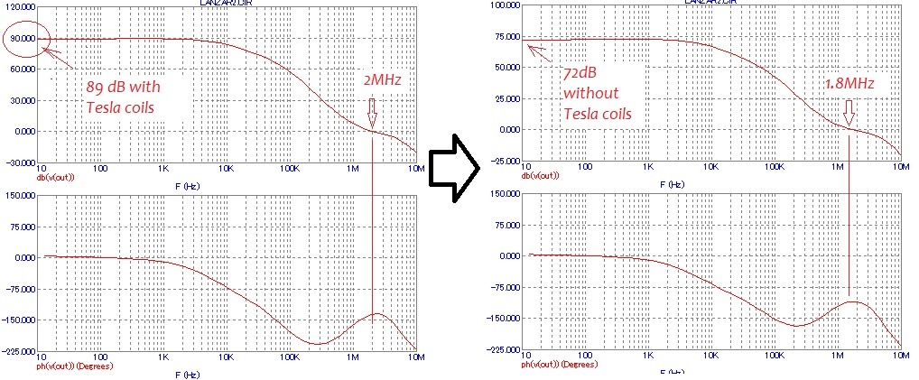

tesla-coil-henk-1-jpg.1274701
Гена Ковальский вызвал чрезвычайный фурор на дий.коме своими небывалыми глубинами ООС,
добытыми ни чем иным, как катушками ....Теслы.
Упс.
Капитана Джека Теслы.
https://www.diyaudio.com/community/threads/tesla-coil-in-amplifier.407653/page-2
Каменты поселян жгут напалмом:
Вы просто замыкаете эмиттеры куском провода.
Даже не катушку, поскольку индуктивность отменяется.
Вы отключаете эти отдельные эмиттерные резисторы.
В двух словах: они не приносят ничего хорошего и нарушают правильную работу схемы.
В чем смысл?

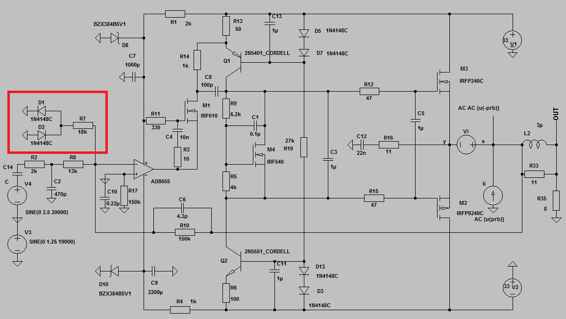

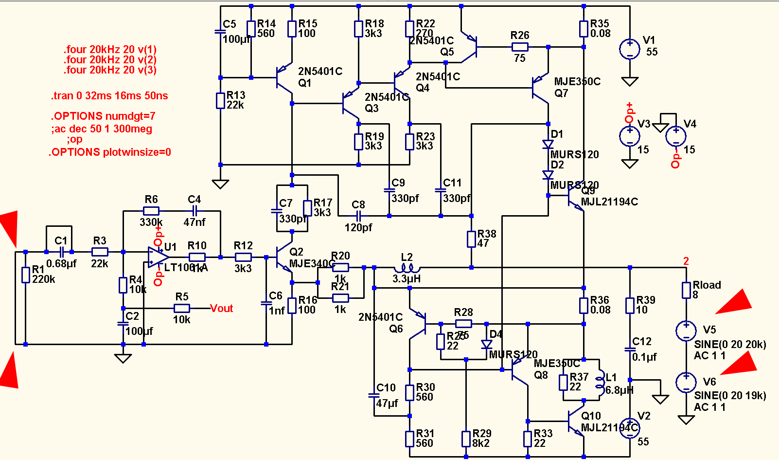

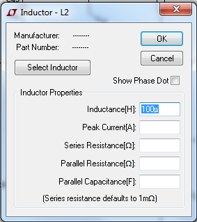

У меня два вопроса:
  1. почему именно 100µH?
  2. действительно ли LTspice автоматически добавляет 1mΩ последовательно с каждой катушкой?
1) Размер катушенции подбирается по графику петлевого усиления, обычно как то оптимально выходит порядка 100-200uH.
2)
написано, значит так оно и есть. но ты можешь менять как нужно.
Правда непонятно чего это "катушку Жуковского", какой то Теслой обозвали.)

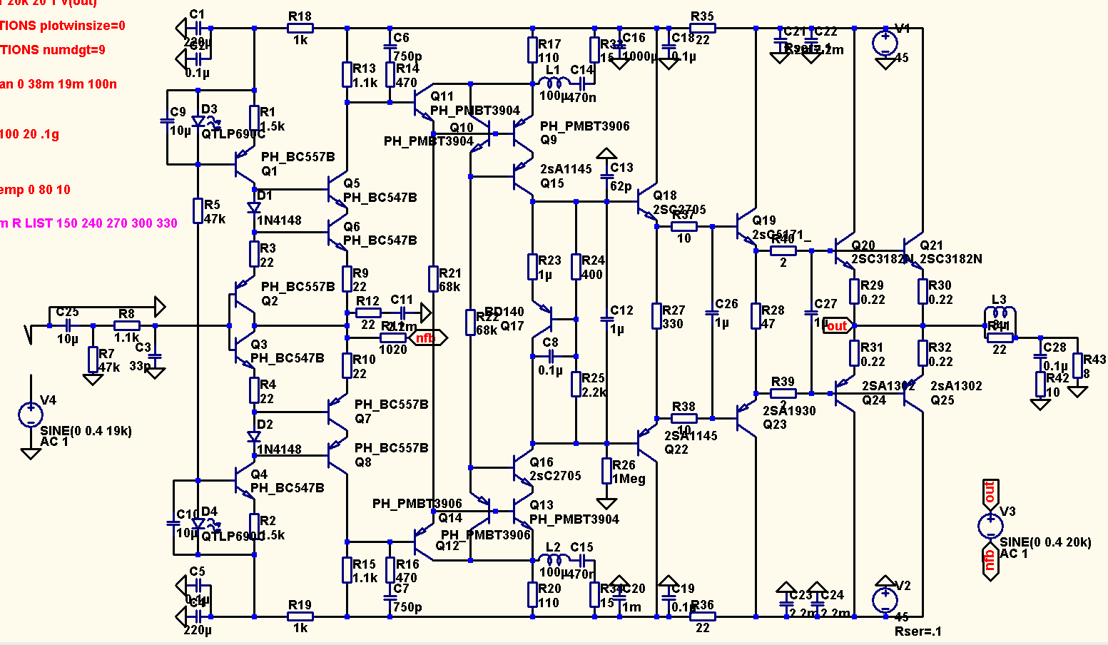

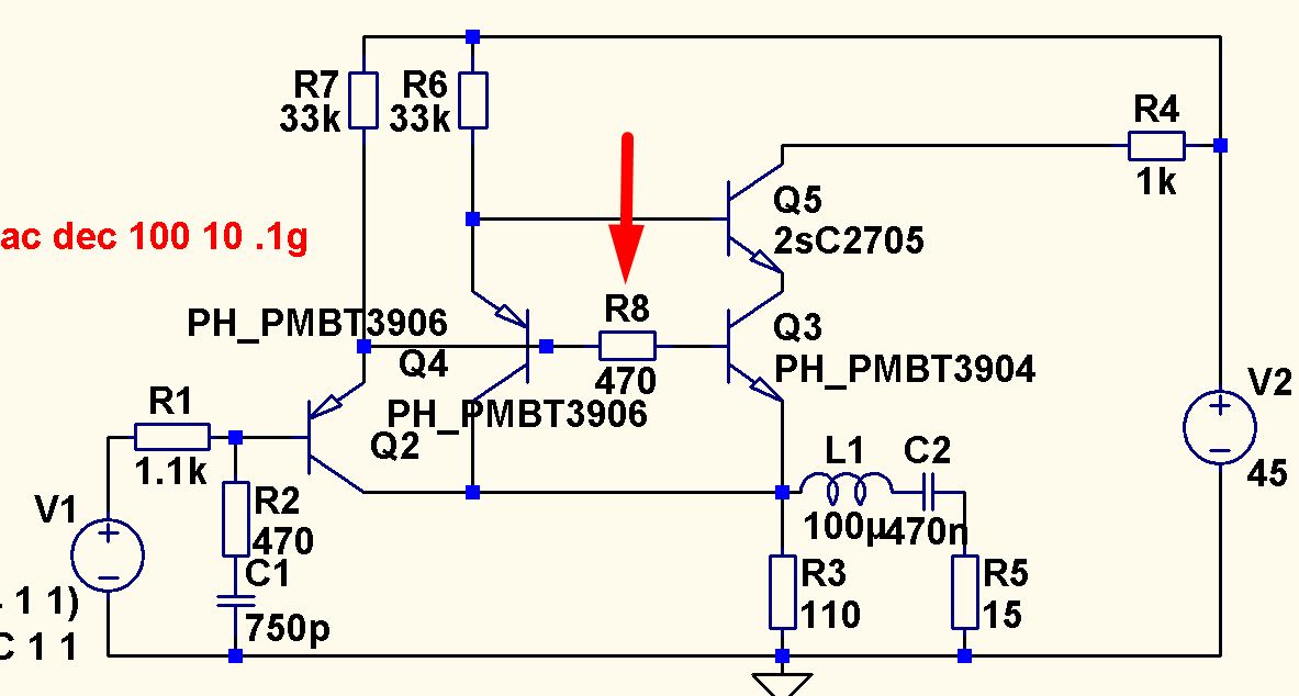

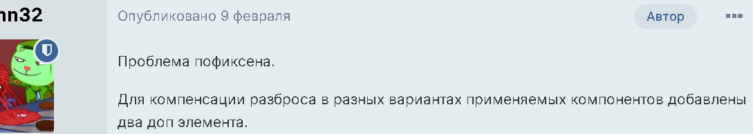

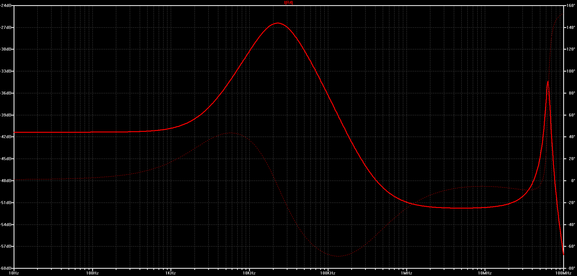

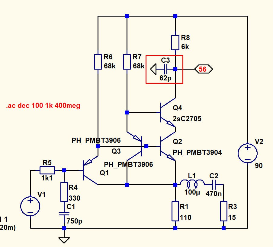

Вводная:в Фотоне неруся обнаружился возбуд, предсказанный мною по результатам анализа в симуляторе:
Схема фотона.
АЧХ второго каскада УН с возбудом на 90 МГц.
Схема второго каскада отдельно.
Возбуд на 62 МГц в виде бугра. Второй признак возбуда: ФЧХ полезла круто вверх.
Лечение: вводом R8. На два плеча симметричного УН нужно два таких резистора.

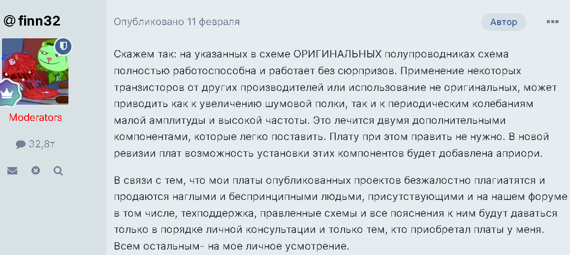

Продавец:
Вопросы форумчан:
Где можно увидеть эти два доп элемента?
Случайно не резисторы в базы T23, T24?
Есть техническая сторона вопроса: ошибка в проектировании.
А есть моральная: купите мой, заведомо неисправный, усилитель,
и я, в высочайшей милости своей, по своему личному усмотрению,
покажу, куда вставить два резистора чего-то там для его лечения.
Почему? - а есть наглые, беспринципные люди, которые не берут меня в свою компанию,
пока я не продам вам секрет двух резисторов чего-то там.
Это как? Это что, вообще? Это такие там модераторы?!
Со своей стороны обещаю, что любые косяки, найденные в моих схемах, будут исправлены, а причины их разъяснены, безо всякой платы - то есть, даром.

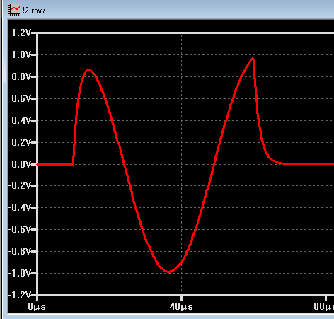

1-png.87977

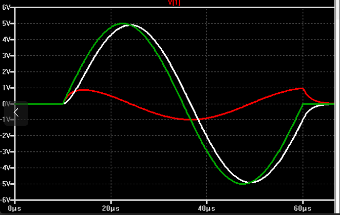

Интересную методику тестирования подсказала донна Роза д"Альвадорец.
Болячки усилителя видно сразу. Если всё хорошо, то ему даже фильтр на входе не требуется.
Легко найти болячки там, где они есть. Методика доны Розы хороша настолько, что находит болячки там, где их отродясь не было. Ну, где? - например, в ФНЧ из резистора и конденсатора, относительно которых в симуляторе никаких нелинейных свойств вообще не прописано. Вы скажете: да не может быть, я скажу: шейм он ю.

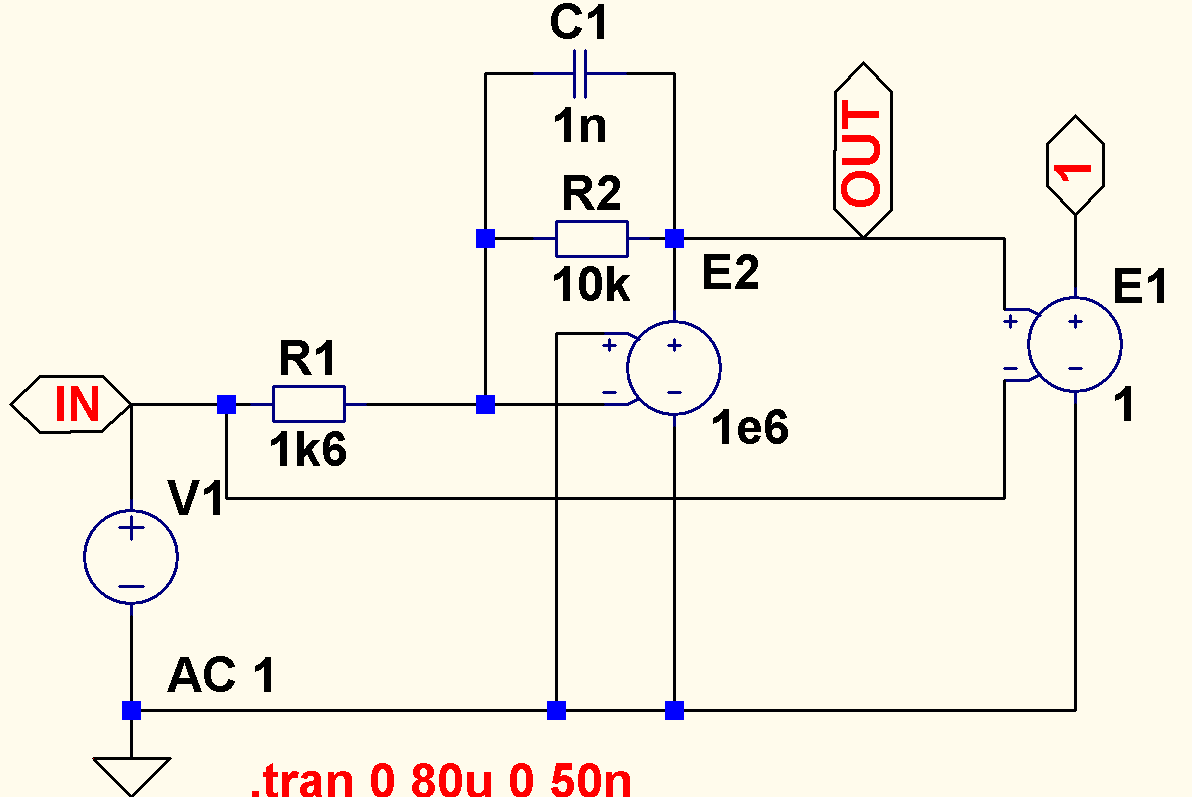

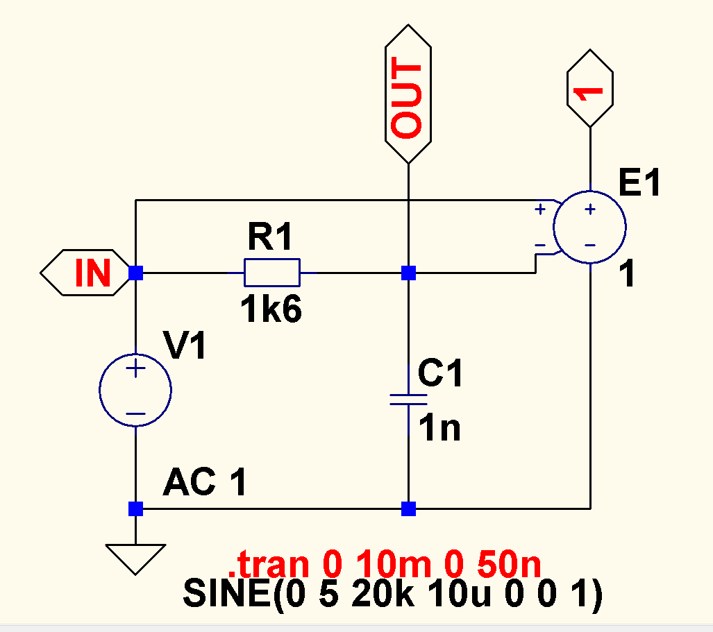

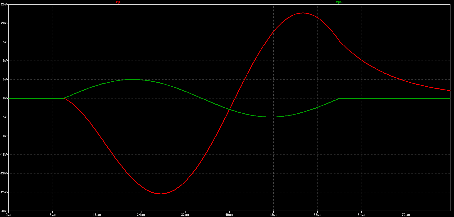

Вот самый простой пример: ФНЧ, на него подан сигал типа "единичный период синусоидального колебания", на выходе 1 видим предсказанные донной Розой искажения:
Они получены ровно из двух сигналов:
Теперь нам по силам добыть искажения из любых усилителей, даже строго линейных в математическом смысле:
Тут имеем сверхлинейный, как они там считают, усилитель Е2, охваченный ООС R2C1-R1, но Е1 бдит, и смотрит, чтобы никаких искажений Е2 не вносил, сверяя его входной и выходной сигналы строго по директиве донны Розы д"Альвадорец:
Ясно видно, что сверхлинейный усилитель вносит искажения: зелёный сигнал давно закончился,
а красный ещё подволакивает ногу не менее 20 мкс.
Свершилось! Теперь для отыскания искажений усилители не нужны вообще.

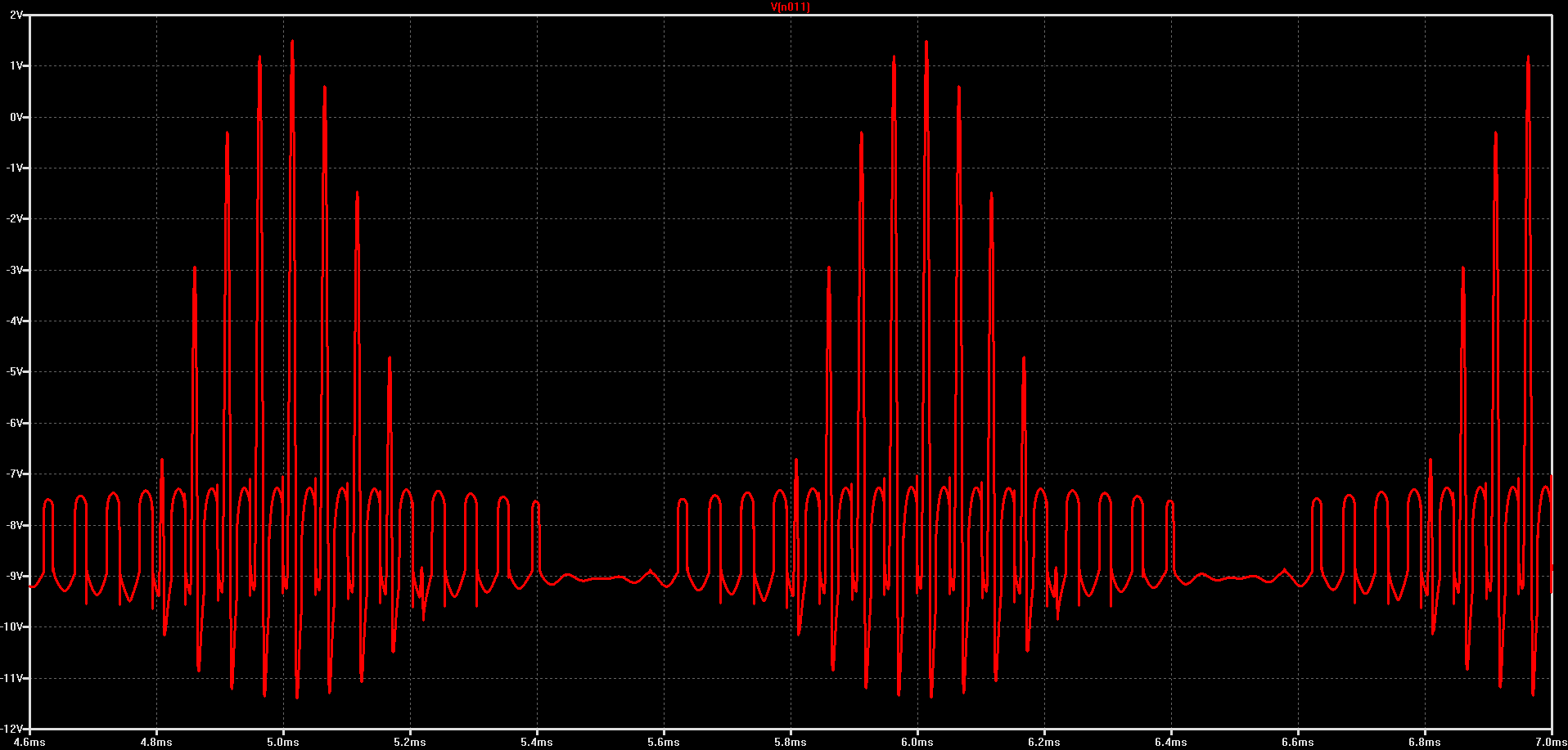

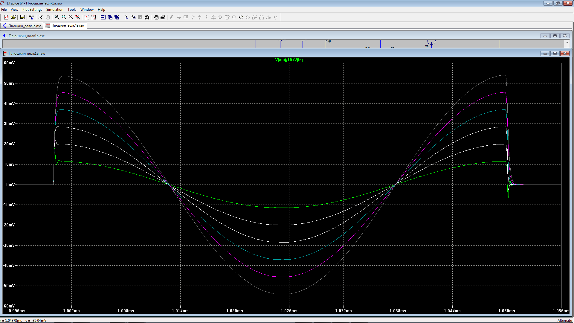

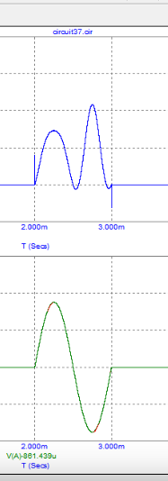

Тип сигнала: изломы "нуль-синус" и "синус-нуль", богатые на ВЧ-составляющие.
1708467345416-png.88236
1708467378106-png.88237
Примеры хорошей отработки начала и окончания синуса усилителем ВВС-2011.
1708467218510-png.88234
1708467258558-png.88235
Примеры говённой отработки батевским усём петровских искажений.
Подробнее: #225
Донья Роза видела эти графики, но, всё равно, сказал(а):
А малосигнальная полоса как раз и зависит от ГВЗ, чем меньше ГВЗ и чем оно стабильнее до частоты 1 МГц и выше тем лучше! Даже "гитарный" усилитель Батя 1972 года на современной элементной базе отвечает этому требованию.
Донья Роза напилась пьяной, гоняет Хуана Пабло вокруг секвойи и сильно буянит. Типа, не понимает, КАК усилитель должен отрабатывать придуманный ею вместе с покойником сигнал.

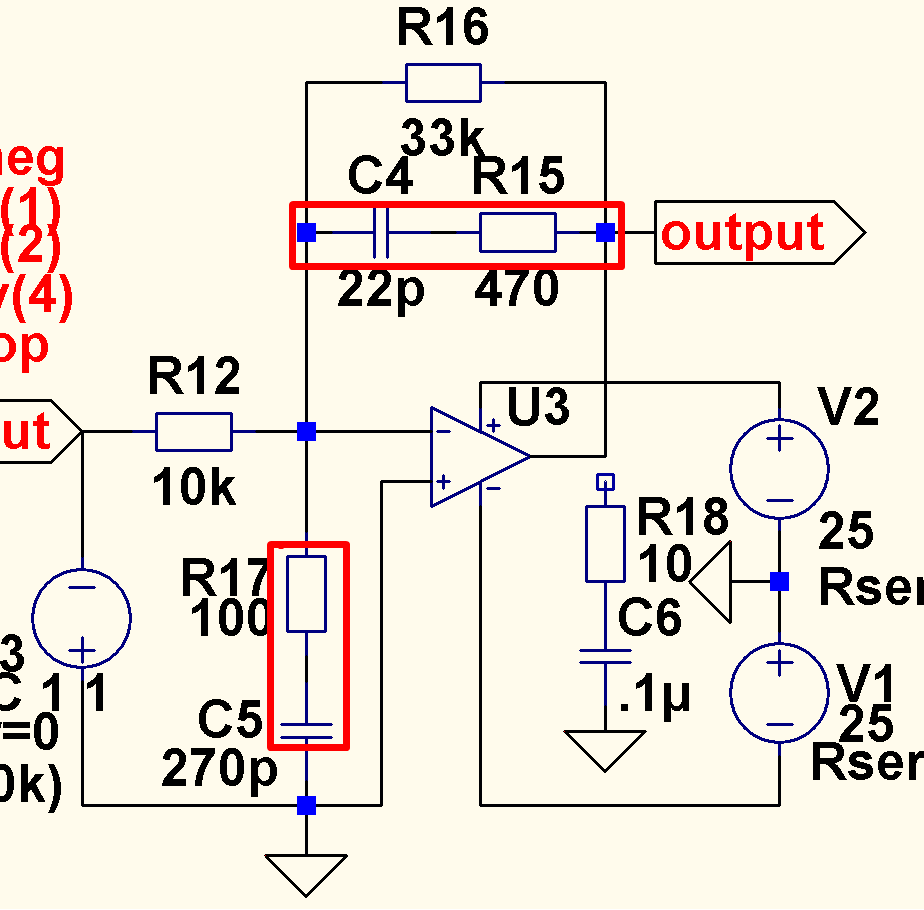

Если бы каска умела говорить, она сказала бы так:
Чтобы всё работало должным образом после охвата петлёй общей ООС существует потребность в оптимизации схемотехники на этапах предшествующих охвату петлей общей ООС.
И вышло бы у каски, как в анекдоте:
когда хорошо научитесь с вышки прыгать, тогда в бассейн воды напустим.
Потому, что ООСный сь без ООС режимно, по постоянному току, неработоспособен,
какая там "оптимизация на этапах предшествующих".
Читая каску далее, можно понять, почему он на четырёх форумах не прошёл по интеллектуальному цензу:

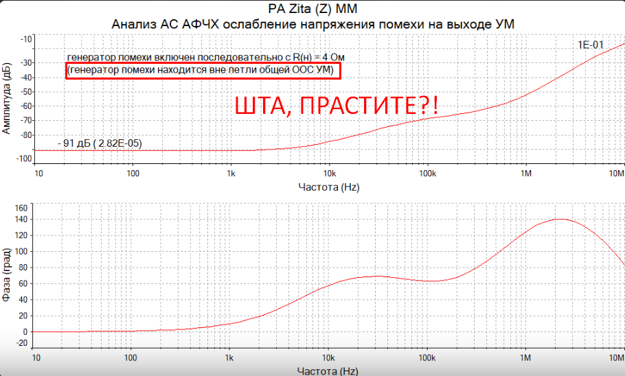

2024-02-22_09023-png.88470
Генератор помехи вводит её в тракт, точка ввода - внутри петли ООС, после УН со всем его усилением по напряжению. Вывод каски:
2024-02-22_100505-png.88472
Вывод совершенно истинный и полностью соответствует схеме, а вот получен абсолютно по-дурацки.
Потом каска, в той же схеме, вдувает ток в нагрузку генератором напряжения и делает такой вывод:
Разберём, что натворил главный критик Хуана Пабло:
1. Первый случай: имеем высокоомную точку выхода УН, как пишется на графике АФЧХ: 800 кОм импеданса, обозначенного буквой Z. Их там никогда не было, 800 кОм, но - допустим.
И что он уделал? Он в высокоомную точку ввёл генератор, который для постоянного и переменного внешнего тока
представляет собой короткое замыкание,
чем вывел усилитель если не из строя, то из режима - наверняка.
Дело в том, что после такого подарка усь всей доступной ему глубиной ООС пытается вернуть в норму режим каскада сравнения,
не может: там КЗ,
и входит в режим, наподобие клипа: все каскады перекошены, транзисторы - который в отсечке, который - в насыщении, а на выход просачивается какой-то остаток напряжения помехи.
Не вникая в состояние УМ, каска делает вывод: помеху, введённую в петлю ООС,
ООС не подавляет.
Относительно созданной схемы - да, так и есть, симуль не врёт,
просто схема некорректна и усь неработоспособен.
2. Подаём сигнал последовательно с нагрузкой УМ.
А точно ли этот сигнал не входит в петлю ООС?
Проверим-ка. Возьмём модель "Квода", замкнём вход и подадим сигнал последовательно с нагрузкой:
Если поданный сигнал в петлю ООС не попадает, то и в усилителе его тоже не будет:
Форма напряжения на коллекторе Т7.
А он таки есть. Но как он туда проник?
Ток сигнала = Uген / Rн 4 Ома создаёт на выходе уся вот такое напряжение,
а уж оно прикладывается к резисторам R20R21 ООС. То есть, любая помеха, даже происходящая из нагрузки, испытывает противодействие ООС, направленное на подавление этой помехи.
ЗЫ: а что сигнал покоцаный, так то Квод - усилитель для извращенцев, которые любят не боржч, а сюрстрёминг.
  • Quad 405 Mk1 - сигнал под хвост.asc
    9.9 KB · Просмотры: 73

Имеется вот такая схема умзч. Пока этот вариант в симуле. Вопрос - нужна ли та цепочка что выделена красным? Смысл её в том что б защитить ОУ от попадания полного напряжения питалова на инв. вход через резистор ООС в случае аварии .
    55.7 KB · Просмотры: 107
СМЕРШ
30 Янв 2024
1,371
1,338
53
Poland
Stargard
13
В норме, на -входе ОУ - квазинуль сигнала:
U-вх = Uвых / Кuхх,
где Кuхх - усиление холостого хода.
Даже в самом поганом усе Кuхх - не менее 5.000 раз, а U-вх, при Uвых = 40 В, не более 8 мВ.
Диоду для отпирания перехода надо почти на два порядка (1,7) большее напряжение. Оно там бывает только в клипе. Ставим на вход два диода - -вход защищён.
Но они имеют ёмкость, потому надо проверить модель на устойчивость, при необходимости отвязав эту ёмкость от ООС резистором в пару сот ом.
decoder
2 Фев 2023
199
145
15
Барнаул
U-вх = Uвых / Кuхх,
В том и дело что диоды влияют на АФЧХ по этому отвязаны резистором максимально возможного сопротивления что б в случае аварии напряжение на инв. входе не превысило напряжение питания ОУ.
