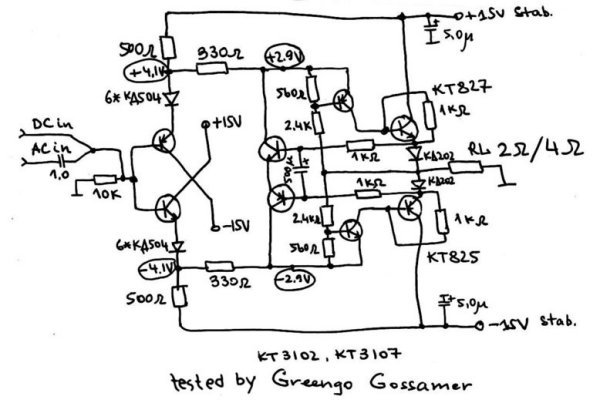

Евгений Алешин - известный лет 10 назад изобретатель. Как положено настоящему изобретателю, крепко стукнутый. Кроме того, что люди наконец-то услышат музыку и вроде как даже речь животных, он якобы изобрел безосник. Единственное что мне удалось найди якобы с сайта Дм. Островского (Greengo gossamer).
Я не очень понимаю зачем в теме про линейность спрашивать про каких то долбанутых мракобесов.
У одного из них было что-то про линейность короткоосного выходного каскада. Хотел посмотреть что именно, может кто видел. Но пришлось в итоге самому. Вначале я не понял, зачем там понадобились диоды в эмиттерах выходников. Решил попробовать без них, сервоусилителем застабилизировать ток. Насчиталось прим 0,005% при 10В на выходе без оси.

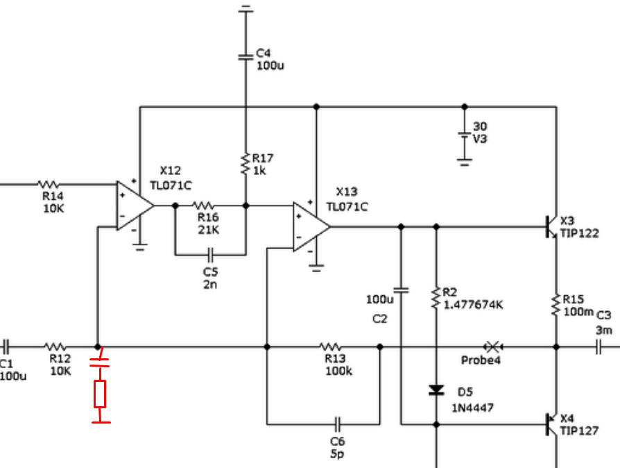

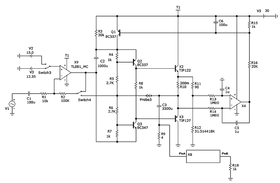

изобрел безосник

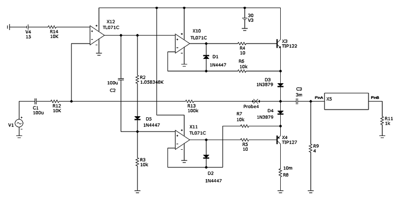

Один каскад без ООС вносит овер 80 дБ усиления, или 10.000 раз.
То есть, с 1...3 мВ входного напряжения такой каскад влетит в клип.
А они подают в него 200 мВ...1 В входного напряжения, и клипа нет.
Это как? Эт почему?
Если видишь безООСник, ищи в нём ООС:
9 Июн 2024
79
10
Сосновск
Антон
Это как? Эт почему?

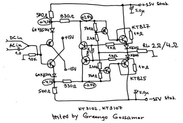

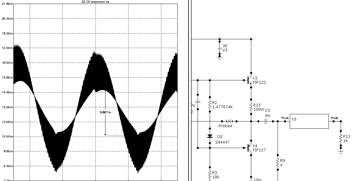

Понятно, что на самом деле это короткоосник. Еще и насквозь двухтактный. Это я всё понял и промоделировал, выше. Про якобы безосник писали когда упоминался Алешин. Потому и спросил про него.
Диоды из той схемы тоже не шли из головы. Чувствовал что они не просто для термостабилизации. Посмотрел на ВАХ и понял - начальный участок больше чем у транзисторов, а рабочий круче. Значит если их так включить и застабилизировать на них напряжение, когда через один протекает ток нагрузки, другой не закроется. Если конечно начальный ток достаточен. Для диодов на схеме прим 150-200 мА. Эта схема насчиталась раз в 10 хуже - 0,05% на 10В.
Как думаете, пойдет для фана, или совсем говно?
    50.2 KB · Просмотры: 67

9 Июн 2024
79
10
Сосновск
Антон
Если бы он один ОУ потратил на ВВ, и то лучше было бы.
Это не он, а уже я. У меня ничего кроме той схемы, на которой вы красные стрелки рисовали, не было. Так я понял назначение диодов на выходе в той схеме - "суперА по дешману".
Куда там надо добавить или переставить один ОУ?

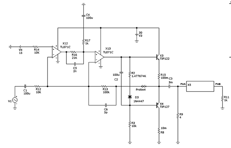

Имелась в виду связка ОУ + транзисторный УН, как в ВВС-2011.
Тут нет деталей на транзисторный УН. Но можно так, даже меньше деталей.

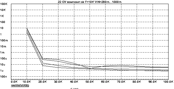

Намерилось действительно лучше - аж 0,0004% по 5 гармонике на 10В, 10кГц.
Но зато получилась характерная для композитов ЛФЧХ условно устойчивого усилителя, с провалом. У меня почти нет предрассудков по оос, сверхилнейникам, но это мне не нравится. Хотя тут запас приличный - прим 50 град.
Но после режектора те же почти 4 мВ двойного размаха искажений, еще и скакой-то бородой и зубчиком, как с диодами.
В доісторичні часи схемотехніки не знали Ube splittera, але термостабілізувати підсилювач було якимось чином потрібно. В якості формувача напруги зміщення використовували дискретні діоди, увімкнені в прямому напрямку. Зайву напругу, а вона була можлива лише кратно падінню на прямо зміщеному діоді, гасили на резисторі, що вмикали послідовно в коло емітеру транзистору вихідного каскаду. Опір того резистору виходив завеликий, і при значних рівнях струму у навантаження на ньому розсіювалась зайва потужність, а також відбиралось чимало напруги від сигналу. Аби запобігти цим зайвим витратам, паралельно резистору тоді вигадали вмикати діод, що при певному падінні напруги на резисторі відкривався і брав струм на себе. Заморочливо, але типово для схемотехніки 60-х, 70-х років минулого сторічча. Олівер не дасть збрехати ;).
Як вигадали Ube splitter, отримали можливість встановити будь-яку напругу зміщення, без огляду на падіння на діоді. І діод в колі емітеру вихідного транзистору виявився зайвим. Нєту тєла, нєту дела (С)_hm_ Та, деякі тупоголві не зрозуміли досі. Буває
Якщо під фаном(С) розуміємо вентилятор, згодиться.

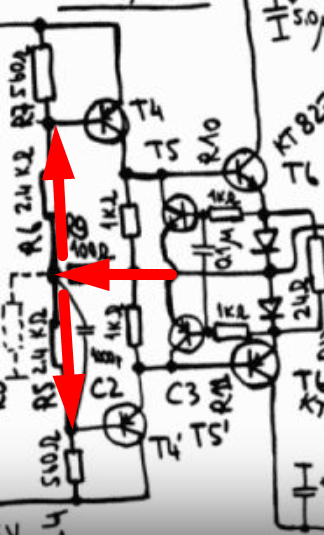

Воот. Отлично же!
Эту схему далеко не дурак проектировал.
Матрица коррекции почти полная, за исключением:
С4 д.б. в диапазоне 100 пФ...1 нФ,
ППК нарисована красным.
Ещё R3 на генератор тока поменять и R2 заменить на RD-цепь, хорошо выйдет.

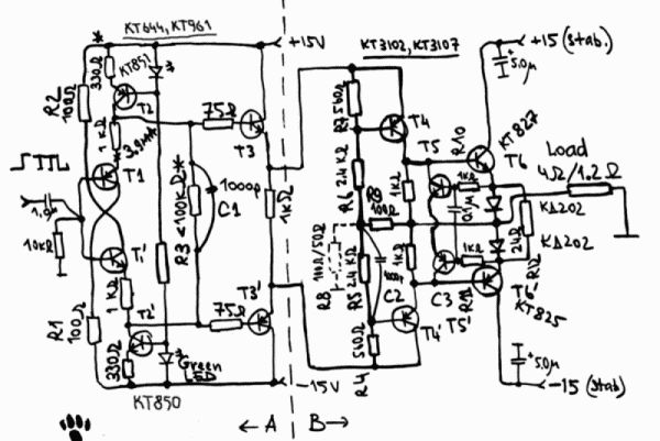

Воот. Отлично же!

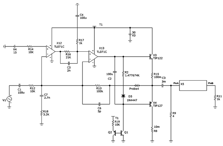

набросал сейчас из той, с диодами. Конечно я не мог пройти мимо такой халявы как композиты. Из любых ОУ в полтора раза усиление поднимать. У композита Вонга деталей побольше для коррекции надо. А как у Русси у меня вообще не заработало.
Тут один лишний конденсатор обычно нанофарады, это есть из всякого барахла. На 5 пФ делаем сами - впаиваем два провода 1 мм и 0,2 мм, мотаем тонкий на толстый и каплей парафина. прим. 0,5 пФ/мм. Сейчас поглядим что там еще надо. Да. так еще хлеще.

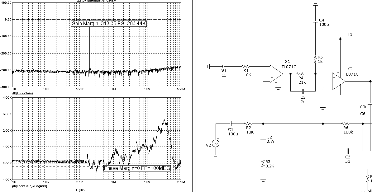

хм, так не работает, и кап приходит в полное изумление
С подбором С4 график фазы (хотя значения странные) выглядит хорошо и схема работает. Но ОУ включены как обычно в композите ивена.
Благодарю за подсказку.
9 Июн 2024
79
10
Сосновск
Антон

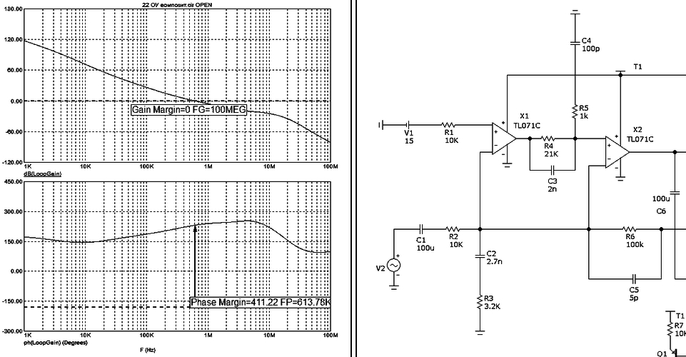

Перебором вариантов.
только сейчас увидел - схема однополярная, минус второго оу не к земле.

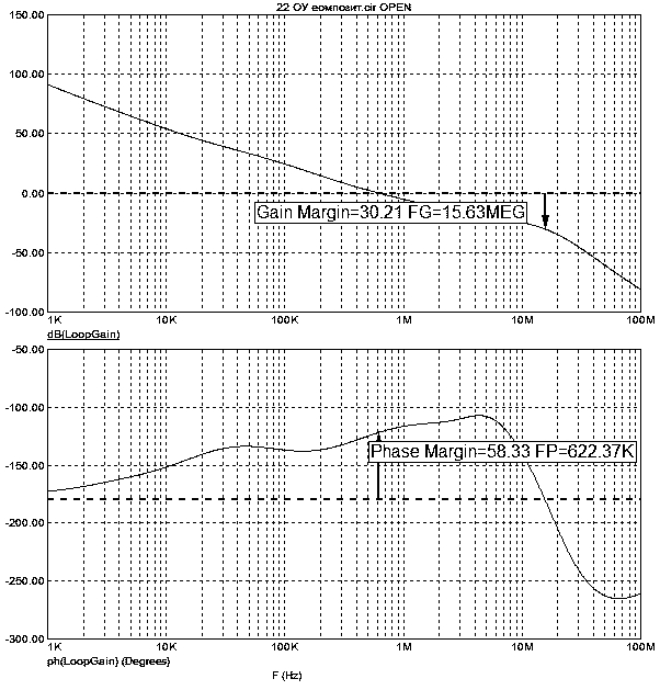

график фазы стал совсем красивый - так уже можно, петлевое 20К примерно те же 60дБ, искажения - 0,000038%
осталось попробовать почти все резисторы сделать 10к, а конденсаторы кроме пикофарадного на 2н. если не сильно ухудшится - пойдет.

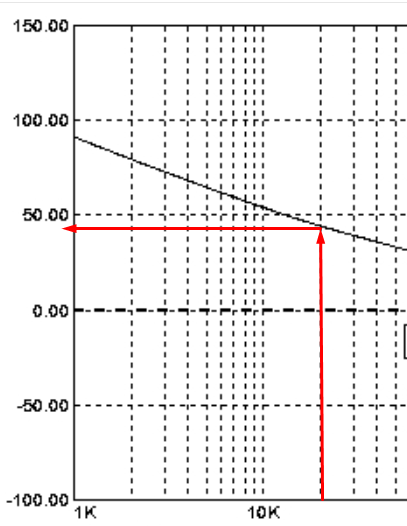

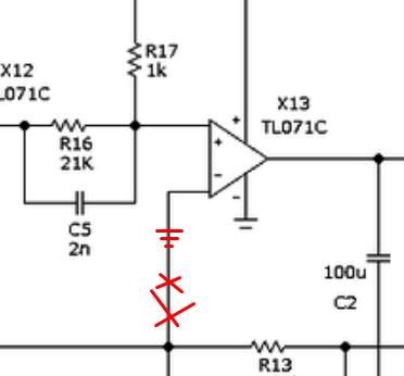

Ивен - лопух зелёный. Он придумал, как избавиться от нескольких десятков дБ петлевого усиления на 20 кГц. Смотрим: Ку20к ТЛ071: 50 дБ, + 50 дБ - от второго. Итого - 100 дБ.
Минус 20 дБ на КуООС.
Сколько выходит? У меня - 80 дБ.
У Ивена - менее 50.
Это где его так проектировать учили?
Что именно менять - ППК или в композите?
Всё. Всю коррекцию менять, по очереди, только резисторы ООС не тогать. Потом поймёшь, как лучше.
У Ивена - менее 50.
видимо имелось в виду чтобы корректировать проще или вообще было не надо
Хм, я себе это иначе представлял. Нарисовать 3 (покаскадно) диаграммы Боде, найти участок где сделать коррекцию на опережение в усилителе, потом положить туда опять же коррекцией на опережение график цепи ОС. Чтобы пересекались 6 дБ на октаву. И по этим частотам в экселе номиналы, уточнить в симуляторе - готово. Это для ОУ. А для транзисторов вообще п-ц. Проще обойтись Ивеном.
