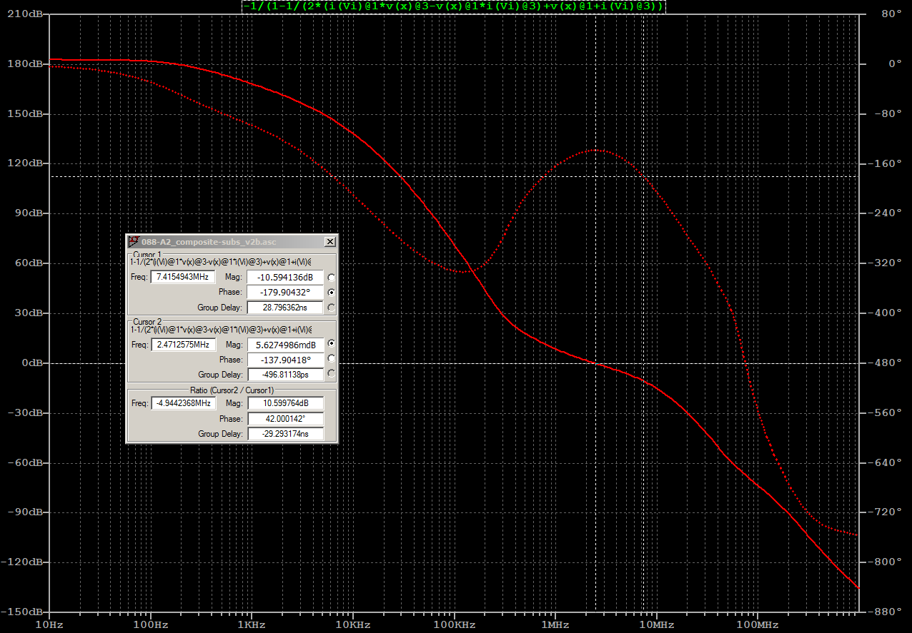

Именно так.
Каково ваше мнение по выбору настроек?
Хуан Пабло
20 Янв 2024
343
941
34
Ничего страшного в наличии выброса нет. При прочих равных и достаточном запасе устойчивости просто выбирайте тот, который вам покажется более повторяемым и менее проблемным в настройке. Если абстрагироваться от производственно-настроечных моментов, целесообразно выбрать тот, где площадь петлевого усиления больше. Логика подсказывает, что это график с более высоким пиком и более быстрым установлением по времени. Для пущей уверенности в правильности выбора и отсутствии подводных камней, хорошенько растяните фронт/срез и проверьте чтобы там не было зубцов. В целом, тут больше вопрос личных предпочтений скорее;)
17 Июл 2022
3,250
682
59

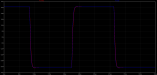

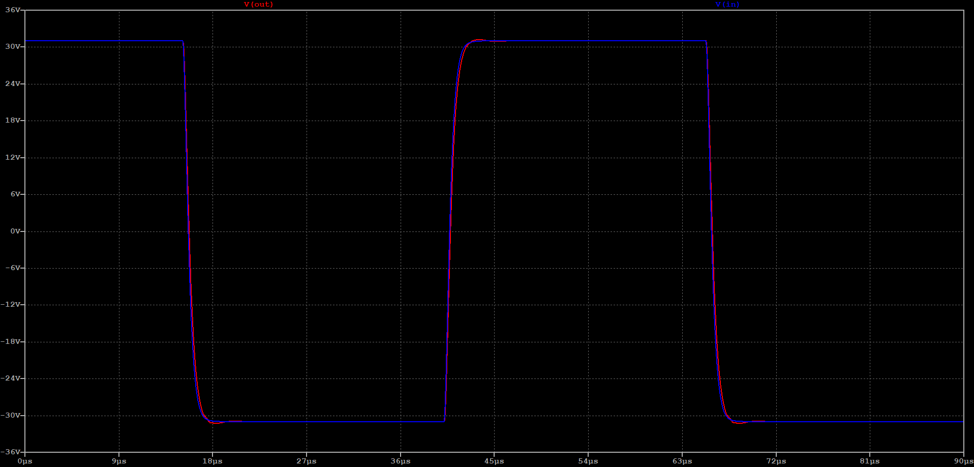

Да, именно так и есть, - узкий и высокий выборс на той настройке, где площадь больше.
Вторая картинка - получена после подстройки коррекции, до подстройки (совмещения "макушки" ФЧХ и единичной частоты ПУ) там были затухающие колебания:
Там, где площадь ПУ меньше, до подстройки коррекции запас по фазе был около 48°, показанный выброс уже с запасом в 67° наблюдаю.
А там, где ПУ пошире, запас около 49° (запас по усилению ~16dB).
И судя по тому, что до подстройки, при запасе по фазе 48°, запас по усилению был 28dB, а после подстройки (до 67°) запас снизился до 23dB, - для хорошей переходной характеристики гораздо важнее именно запас по фазе и большАя площадь петлевого усиления.
Мне этот урок очень понравился.

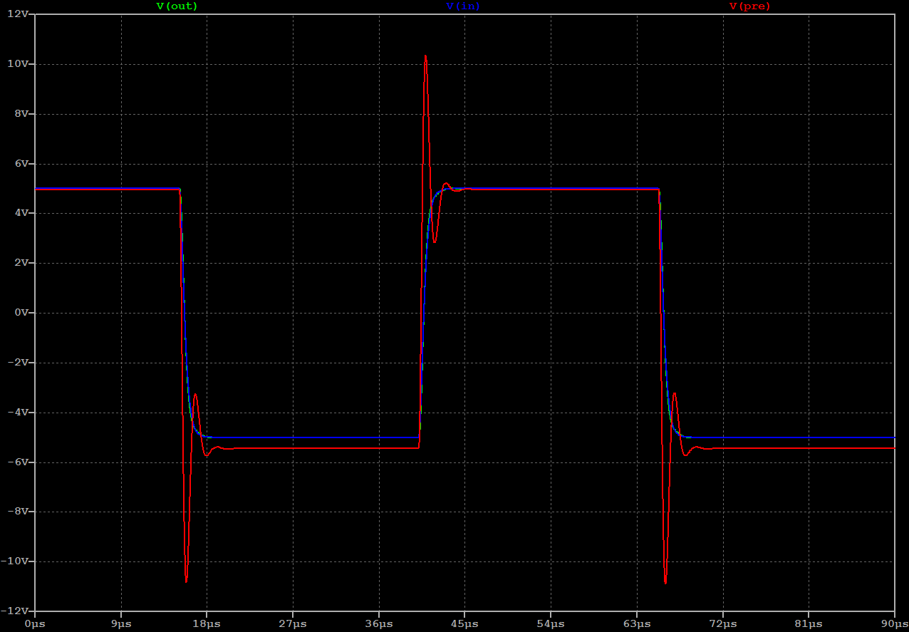

Судя по тому, что у вас ни в одном из вариантов нет выброса на ПХ, даже при 48 градусах, предположу, что ППК на входе не позволяет его увидеть? 67 градусов запаса это уже весьма много, с солидным запасом. Я при моделировании считаю, что 45-55 градусов оптимально - есть запас на несоответствие моделей и прочие неожиданности.
Ваш вот этот вариант с 48 градусами вполне неплохо выглядит. Проверить возможности подстройки той же ППК в обе стороны и можно оставлять, я считаю.
Спасибо за обнадёживающий ответ.
Нет, насколько я могу судить, цепочки ППК (я не люблю это обозначение, правильно говорить Noise Gain Correction или Bruteforce Correction, то есть, NGC или BFC) в схеме нет. Это я стал плотнее изучать узел Мощного Повторителя в усилителе "Корвет 200УМ-088С". Пока исследую заводскую схему, с единственным ОУ, чтобы попробовать хорошо скорректировать композит из двух КР544УД2 или из связки КР544УД1 с КР544УД2. Возможно, в виду таких пичков, первым должен быть небыстрый Rail-to-Rail, чтобы до больших размахов оставаться в линейном режиме без ограничения. Да ещё и с умощнённым ВК, чтобы прокачивать "межОУшный" трёхполюсник коррекции (который я заимствую из "Рубежа"). К сожалению, вместо OPA134 у меня есть только OPA4134 и OP275.

Не получается вырулить запасы устойчивости, больше этих:
Между двумя КР544УД2 включен трёхполюсник, позаимствованный из "Рубежа". Пытаюсь подвигать его АФЧХ по шкале частот, но пока не нашёл общего способа.
Имхо, вполне неплохо. Если есть возможность чуть подвигать точку единичного усиления в процессе настройки, то можно так и оставить.
Пробую нарисовать схему на AD8302, чтобы попытаться инструментально оценивать запасы устойчивости. По прикидкам в LTspice, такой показометр может отобразить ход ЛАЧФХ петлевого усиления около единичной частоты (с малой погрешностью) и возле частоты, где фаза в послений нечётный раз доходит до 180° (с некоторой погрешностью, но в "глубину" до -10dB правдоподобно).

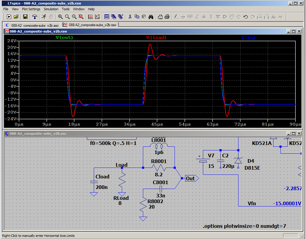

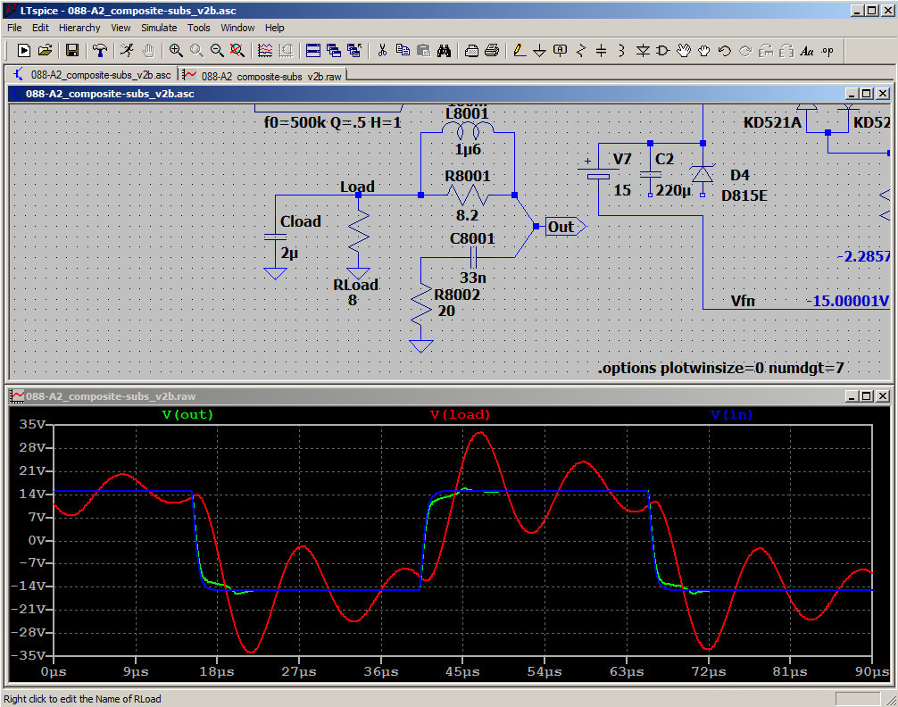

Как-то так:
На выходе (в "Корвет 200УМ-088С") фильтра, как в СЛ УНЧ уважаемого С.Агеева, нет, там простая комбинация R+C и L||R цепочек.
PS
Вот эпюры до/после L||R:
Я считаю, что эти R+C и L||R следует называть не фильтром, а диплексором. На НЧ усилитель нагружается на АС, на ВЧ - на сугубо резистивный поглотитель шумов и искажений.
PPS
Кое-какая реакция усилителя на импеданс нагрузки есть:
Надо заимствовать полноценный фильтр из СЛ УНЧ уважаемого С.Агеева.

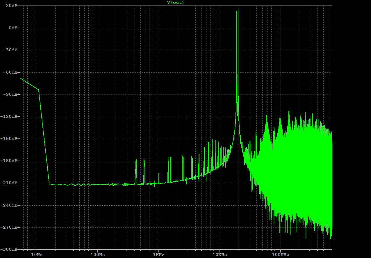

Имеет смысл:
  1. снизить уровень шумов до -120dB относительно максимального выходного сигнала
  2. линеаризовать усилитель так, чтобы все продукты искажений стали ниже шумов не менее, чем на ~20~40dB, так как кореллированные сигналы распознаются даже в шумах
