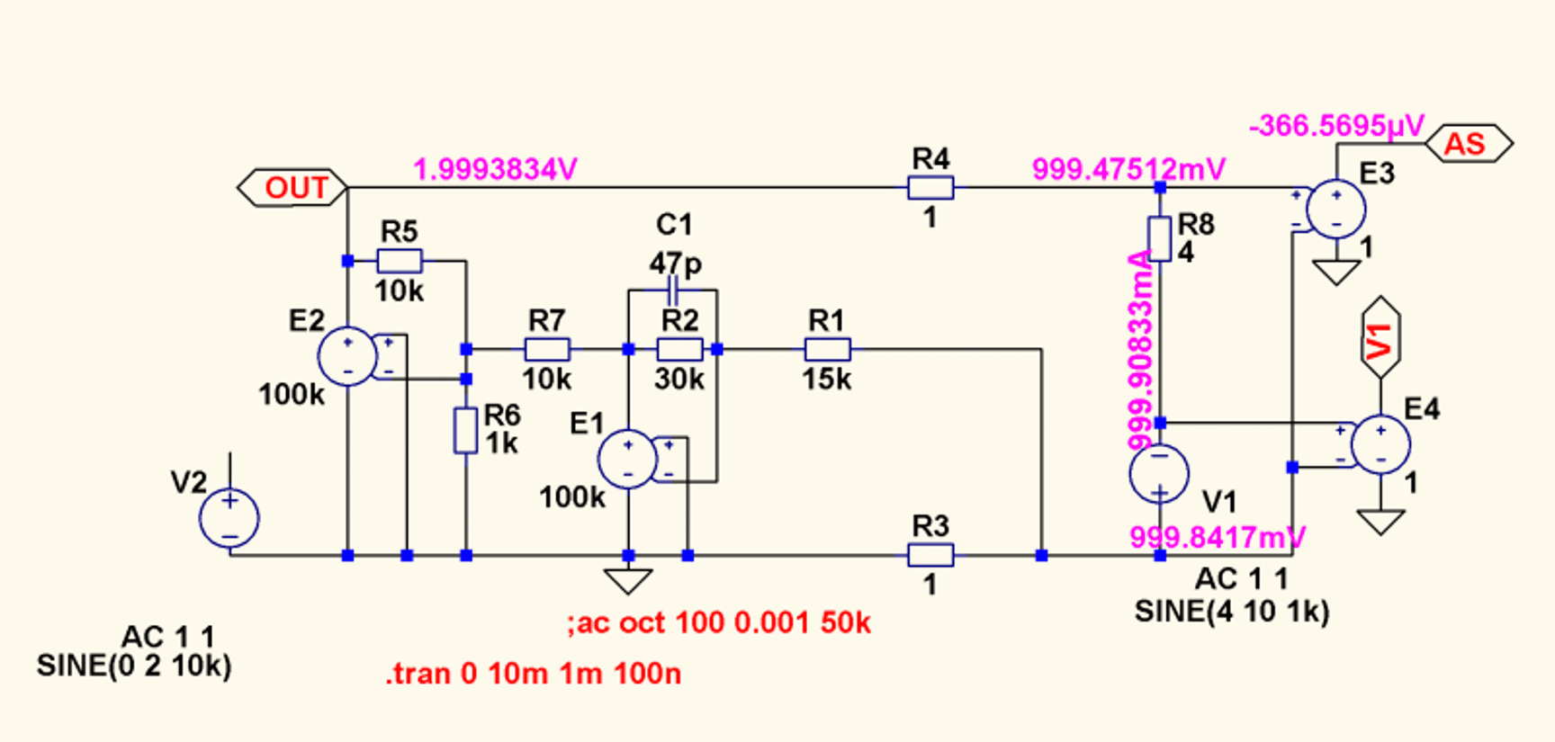

Вот - искажения V1, объективно,
вот - ток их компенсации, 999,8 мА,
вот, в точке AS, результат: падение искажений ввиду невозможности их проявления. )))

Дорогой мой, искажения вызываются протеканием тока через R8. Если подключите АС к усилителю с абсолютно нулевым сопротивление, это напряжение упадет до совсем нуля(как тут выражаются ведущиеся на поролон апологеты "напряжение заземлили"). Однако ток искажений таки никуда не денется.
Хорошо. Щас проверим вашу гипотезу:
ток 1 А, течёт по сопротивлению 4 Ома, напряжение 0,000.366 В.
Или так: ток 0,6666 А, течёт по резистору R3 1 Ом, падение напряжения - 998 мВ.
Да нет, фигня какая-то получается. Переделывайте. )))

САмо собой, переделывайте. Симулятор считает лучше, не в пример вам.
Понимаю, что вы зациклены на проводочках не хуже овцефилов. Мы-то про ток искажений. Вы - вообще не понятно, про что.
Напряжение источника искажений на вашей схеме целиком приложено к R8(с точностью до сотен микровольт) - ток искажений равен 1А. Сличайте по картинке розовые цифры. Хоть укомпенсируйтесь вусмерть. Ничем это не изменить.
Если убрать вашу чистку, ток пойдет через через последовательные R3, R4 и R8. Уменьшится до 0,67А.
ПС Кроме законов Ома для схемотехников еще читают про законы Кирхгофа. Про сумму напряжений при обходе контура... вспоминайте.

Рост тока с 0,67А до 1А это компенсация?
Конечно. Вот такая схема:
Фазировка:
напряжение генератора искажений - серым.
Но красный ток нагрузки, R8 - противоположен фазе напряжения искажений.
Это потому, что он диктуется зелёным выходным напряжением усилителя, также находящимся в противофазе сигналу искажений. Пурпурного напряжения искажений на клеммах АС нет: оно компенсировано.
Uиск/R8. Никакой компенсаци нет.
Так хорошо же, особенно для вас.
Подставляем данные в формулу:
I = 4 В / (1+1+4 Ома) = 0,66666А.
Тогда показывайте где-то в схеме ток 0,666 А, и вы - гений.
А то компенсации нет, но откуда лишних 300 мА тока взялось - вы не знаете напрочь.
Часто у вас в схемах лишние сотни миллиампер бродят? )))

Компенсации нет, а токи через R3R4 по 1 Ому каждый куда-то исчезают. Куда? )))
Позвольте, батенька. Но это и есть РАБОТА КСК: удалять резисторы 3 и 4 из схемы, компенсировать их сопротивление. ))) Но вы то говорите, что компенсатор не работает и резисторов не компенсирует, то он у вас работает и....
напряжение искажений приложено к R8. Полностью
