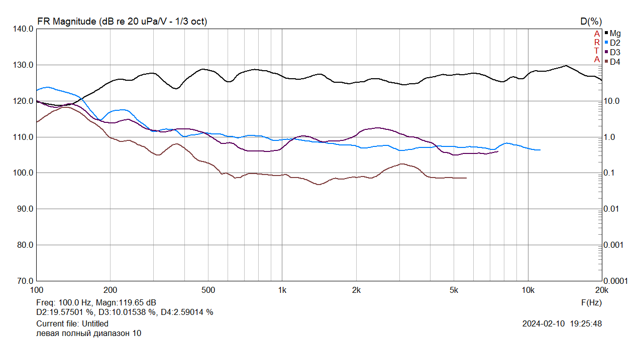

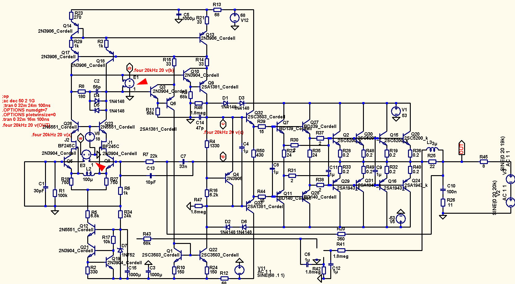

У уся и динамика разные спектры гармонических искажений, разные - ИМИ, и разные зависимости одних и других от уровня, ввиду разных физических процессов, приводящих к нелинейности. 0,02% усилителя могут быть более заметны, чем 2% динамика, если у первого спектр не спадающий, а у динамика - почти все 2% вторая гармоника, и спектр быстро затухающий. Второй вариант искажений подобен гармоникам нашего слуха, и принимается ним за должное. Найти оптимум наощупь нереально. Лучше провести какие-то лабораторные со своими динамиками, для себя, и потом уже решать, от чего и как их запитывать. Поизмерять реальные искажения своих АС.
Вот что намерилось Артой на моём сателлите (макет, недоделка, негерметичен, двойной упаковочный картон, ужас), в комнате много помех и шума. отчего уровни гармоник на ВЧ завышены - проверил при меньшей мощности. Чтобы Вы не пугались: я на 8 Вт включил их первый раз в жизни, так то пару Вт на всю систему подаю максимум. Ну и сейчас они были на полную полосу снизу, что для 20ГДС сами понимаете )))

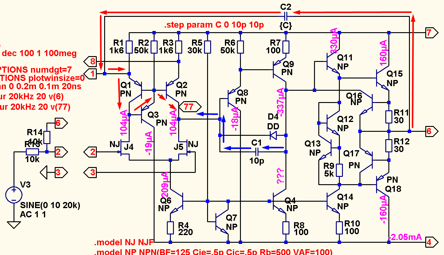

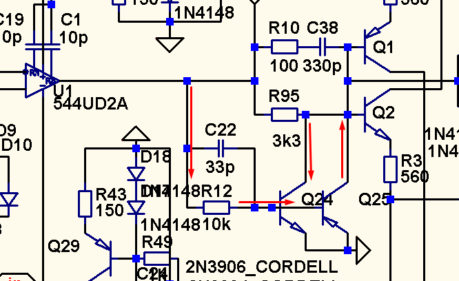

Размах токов транзисторов входного дифа УМ МАСТЕР - 9 нА (девять наноампер) из 971 микроампер, или в миллион раз меньше тока покоя. Так же в миллион раз меньше и термодинамические изменения от изменений сигнального тока. ЯТД, даже дыхание сборщика внесёт бОльшие температурные колебания.
Так что данный механизм искажений исключён.
Девять наноампер переменной составляющей на фоне девятисот микроампер среднего тока через транзистор - впечатляет.
У меня получается снизить переменную составляющую только до ~единиц микроампер (при том же среднем токе).
И получается это только в дифф-каскаде на Шиклаевской паре.
Так как три порядка (по переменному току) не добрано, пытаюсь выравнять рассеиваемую мощность следящим ОБ-каскодом.
Поэтому так настойчиво и прошу дать (по мере возможности более) развёрнутый совет, как лучше действовать.
Но вот работа делителя из линейного Rвых.ист и нелинейного Rвх сказывается в повышении искажений УМ при работе от регуляторов громкости, даже низкоомных (5 кОм Rвых) антекомовских.
А это, - в моём конкретном случае, - роли не играет, так как, опять же, - в моём конкретном случае, - РГ отделён от входа УМ буффером с предельно низким выходным сопротивлением.

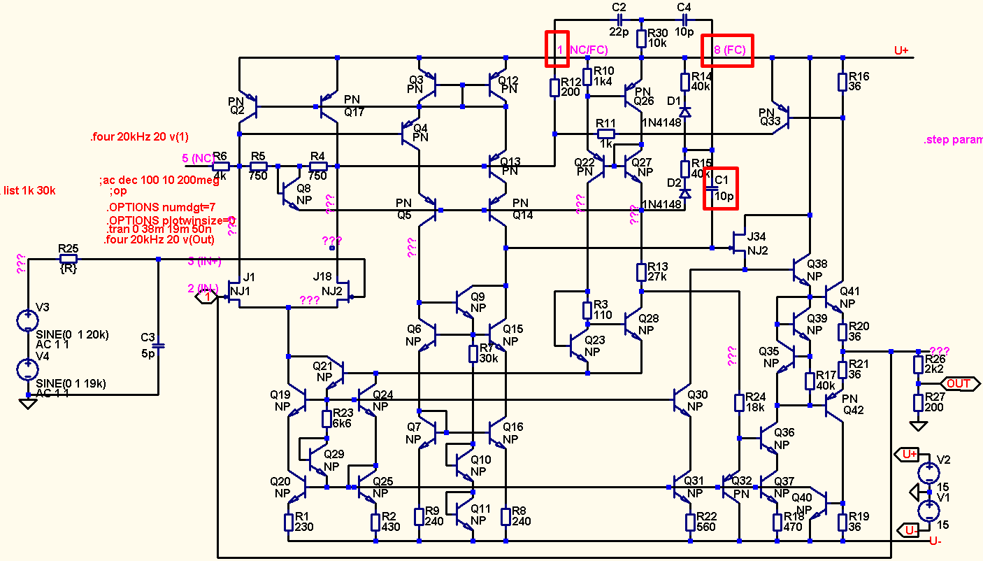

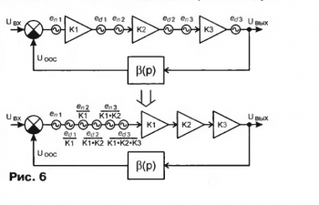

Да там всё просто, надёжа-боярин.
1. Основной принцип усиления: высокоимпедансная нагрузка, отделённая от каскада повторителем. Тогда каскад на ОЭ, да и с ОБ, способен дать порядка 80 дБ усиления.
2. Каскады эти никогда такого усиления не дают.
а) на НЧ мешают прилегающие к нагрузке сопротивления нагрузок, коллекторов,
б) на ВЧ шунтируют нагрузку паразитные ёмкости самого транзистора каскада и нагрузки - меньше, а также цепи коррекции - больше.
Но, всё-таки, два каскада с остаточным усилением по 60 дБ способны дать чудо, а три каскада - фантастику. К сожалению, все эти простые вещи сделали чудесами и фантастикой беспредельные лень и тупость специально обученных схемотехнике людей.
Тем не менее: это всё достижимо, и всему этому меня научил Платошкин. )))
вопрос по поводу ДК на Шиклаях остаётся
Забудь. Глянь на нагрузку и повысь её импеданс.

Убирая искажения после соединительных проводов в ноль, кое-кто огребает те же 0,13% КНИ на выходе собственно УМ.
Бааатенька, право, это такая мелочь.
В глубокоООСнике - два каскада с очень большими искажениями, это:
1. Последний каскад УН, работающий на ВК. Искажает вследствие огромного размаха выходного напряжения, да и ток нагрузки там менее 0,1 мА, при хорошем ВК, не бывает. Вносимые искажения - от 0,3 до 12%.
2. Входной каскад. Сам по себе линеен, даже - сверхлинеен, этакий мальчик-паинька, но организовал у себя притон, куда собираются все подонки со всех каскадов усилителя:
См. нижнюю часть рисунка, с кругляшами справа от лампочки. Там таких весёлых кругляшей, приведённых ко входу через транзитную АЧХ каскадов, собирается иногда до 6%.
Но, так как мы этих искажений не слышим, то пущай себе кентуются по притонам, лишь бы в АС не лезли.
А вот с безлинейниками - совсем иная история. Там искажения нарастают от входа к выходу, чтобы дружной толпой рвануть на дискарь, в АС. Задумайтесь над их поведением.
То есть, добиться от ДК первых 60dB, и в УН - вторых?
Конечно.
Всегда смотри, сколько усиления и искажений вносит каскад. для этого на входе и на выходе их расставь точки и задай им директивы на расчёт Кг, снимай с них ИМИ.
В симметричных каскадах не грех воспользоваться вот такими штуками сравнения:
А то безлинейники думают, что булки на деревьях растут.

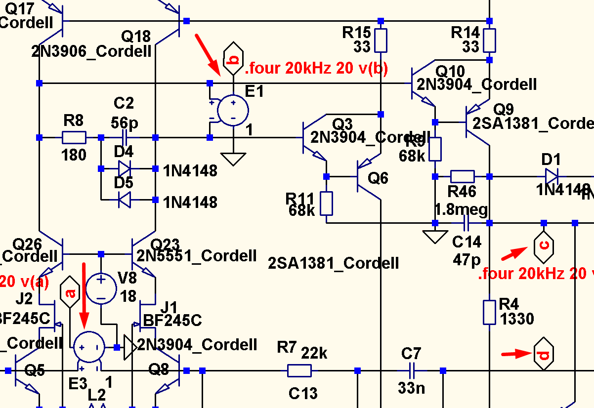

Таких штук у меня на схеме столько, что подчас бывает не видно самих транзисторов.
Кстати, давно хотел спросить, зачем ограничительные диоды (D4,D5) уносят под резистор корректирующей цепочки?
  1. чтобы их ёмкость вошла в цепь коррекции без дополнительного полюса?
  2. чтобы резистор "смягчал" открывание диодов?
И вот ровно точно так же от мощности зависят искажения вашего микрофона. Как отделять мух от котлет - непонятно. Если у вас скажем условно АС вносит 1% исажений в одной фазе, а микрофон те же 1% в противофазе, то навыходе вы получите ноль и будете рады результату, но это ноль электрический будет, а в акустической части так и останется 1% искажений, о которых вы так и не узнаете. Ситуацию я утрировал, вы же понимаете, исключительно ради передачи самой мысли.

Теперь бы разузнать про декомпенсацию на примере К(Р)544УД2.
Декомпенсация - это способ "отключения" внутренней миллеровской коррекции противофазным током другого конденсатора - ради выигрыша в усилении ОУ, глубине ООС и точности передачи входного сигнала результирующим девайсом, под которой можно понимать и линейность.
Это - модель некого фантастического ОУ, вполне годная для демонстрации принципов их работы. В модели есть внутренняя миллеровская коррекция: С1, чей, показанный синим, ток приложен к параллельному соединению сопротивлений коллекторов зеркала Q2, стока входного ПТ J5 и повторителя Q8. Суть декомпенсации - в подаче другого тока, путь которого показан красным, через С2 - в эмиттер Q1 зеркала. Для этого тока Q1 включен с ОБ. Сигнал проходит в коллектор Q1, повторяется Q3, инвертируется Q2 и подаётся навстречу току С1. Токи взаимно компенсируют друг друга - вуаля, Кухх ОУ приходит к исходному виду, как если бы С1 не было.

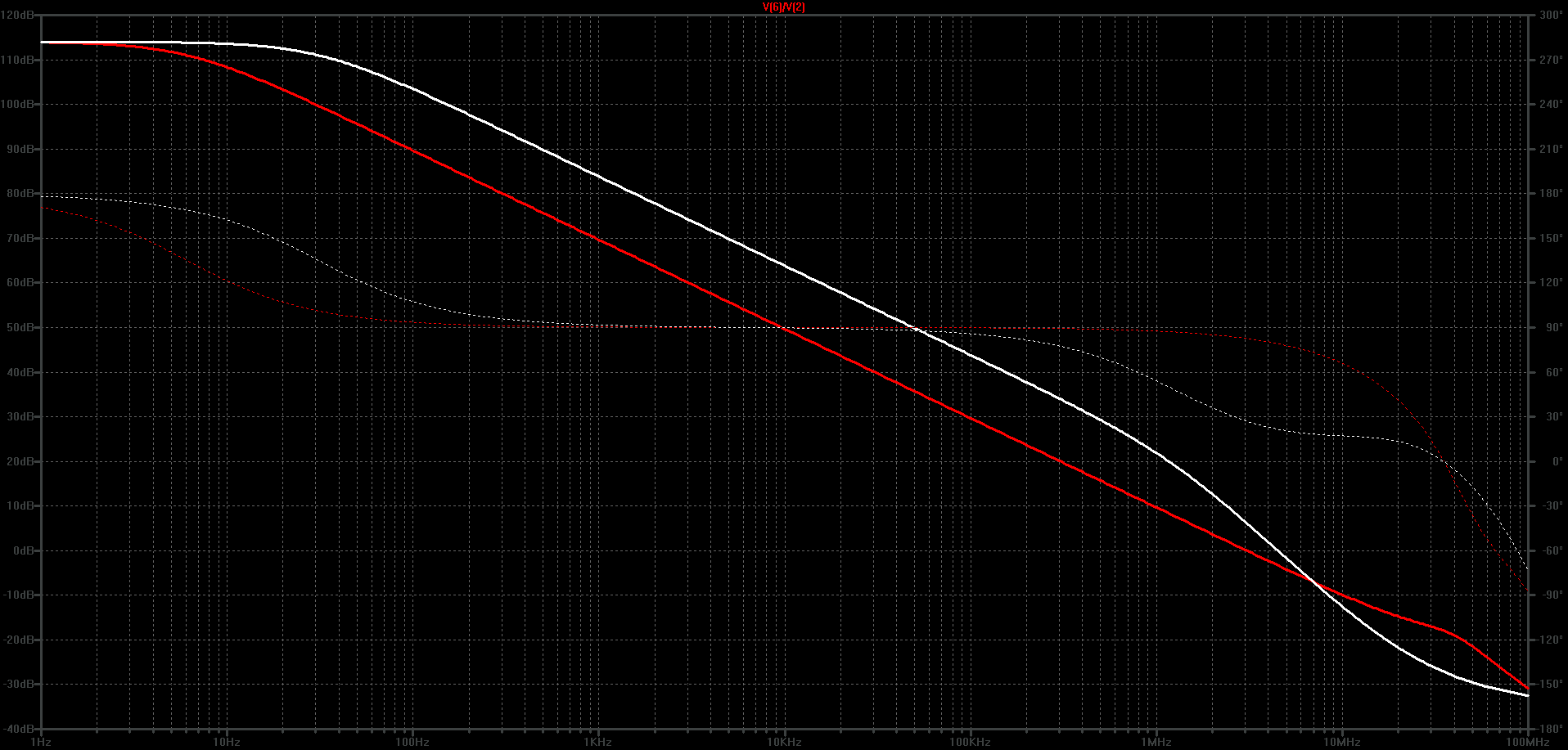

Исходная АЧХ Кухх показана красным, декомпенсированного ОУ - белым. Выигрыш в усилении - 14 дБ, но может быть и больше, в зависимости от ёмкости С1: чем больше усиления съел С1, тем больше вернёт декомпенсирующий С2.
На деле, декомпенсация - это просто игрушка. Дело в том, что она с неким успехом может применяться для улучшения каскада на одиночном ОУ, который априори не даст высокой линейности.
1. Она образует полюс, тут - на 1 МГц, скорректировать который в композитном усилителе будет трудно.
2. На мегагерцовых ВЧ из-за влияния паразитных ёмкостей, часто непредсказуемых, на точность симулятора надеяться не приходится, а они - важнее всех остальных: от работы там связки ОУ-ООС-коррекция зависит устойчивость усилителя, его работоспособность. С применением в композитных усилителях двух декомпенсированных ОУ неопределённость увеличивается.
3. В конце концов, выводы подачи декомпенсирующего тока в современных ОУ просто отсутствуют. Да это и к лучшему, учитывая п.2.
К544УД2 в декомпенсации не нуждается, поскольку поставляется с разорванной цепью коррекции:
См. выв.8 - выв.1, меж которыми можно сконфигурировать цепь коррекции с сохранением большей части усиления ОУ.

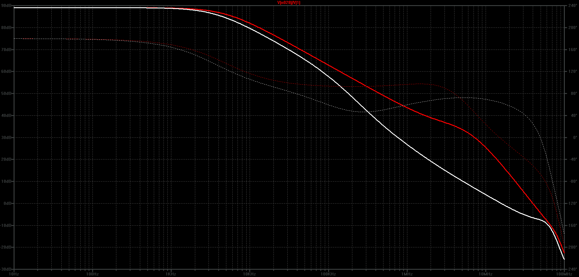

Красным - АЧХ Кухх нескорректированного 544УД2, белым - скорректированного Т-коррекцией, позволяющей сохранить больше усиления в нужном нам звуковом диапазоне и завалить его в ненужном мегагерцовом. По ходу красной АЧХ видны проблемы на мегегерцах, из-за которых нескорректироваными ОУ применяться не могут. Если белая АЧХ пересекается с 0 дБ под правильным углом и усь будет устойчив, то красная врезается в горизонталь чуть ли не отвесно.
