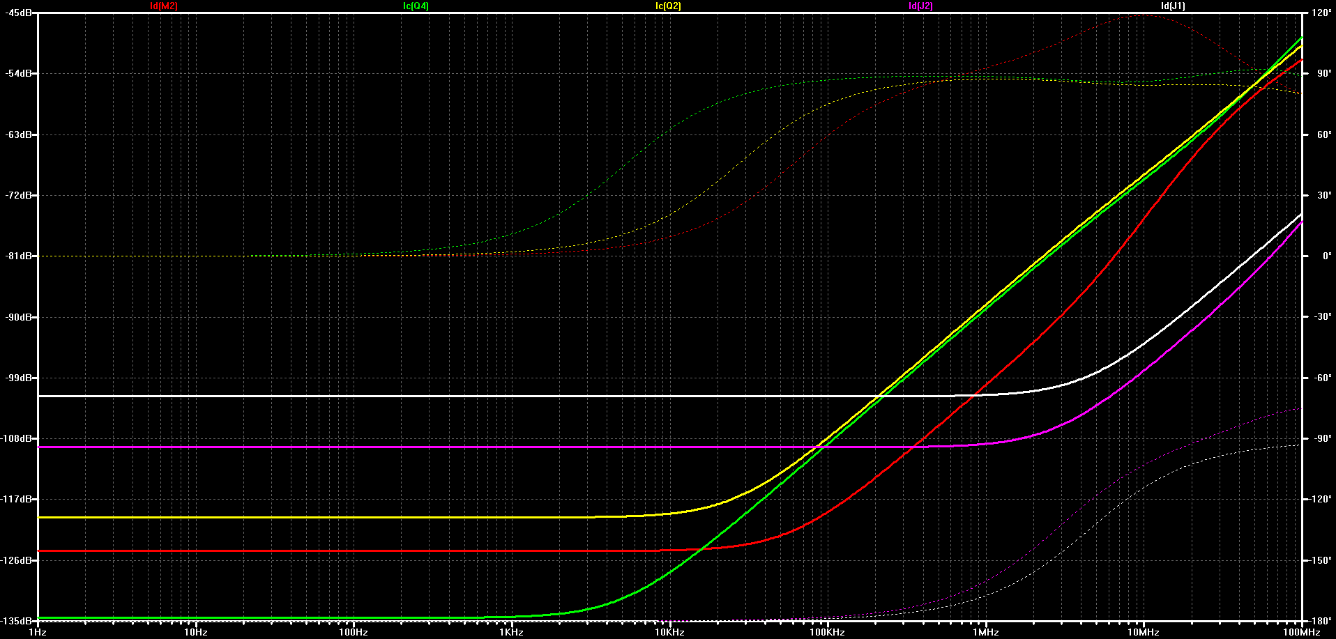

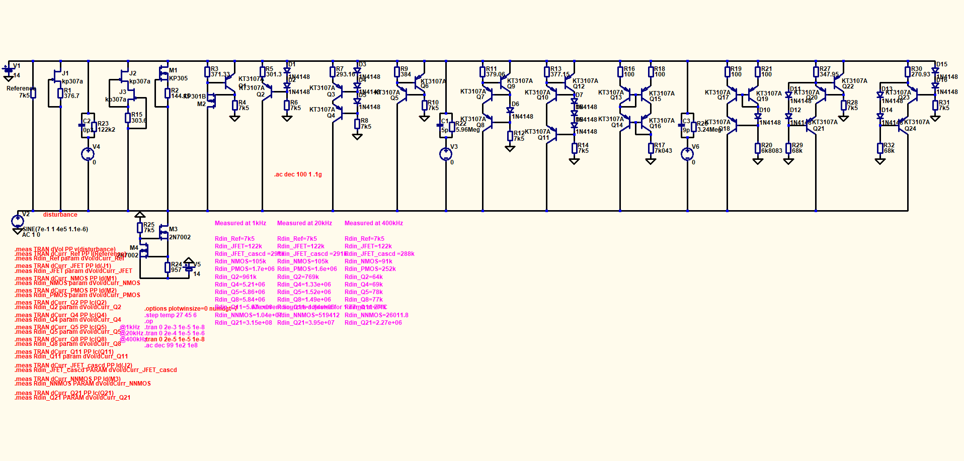

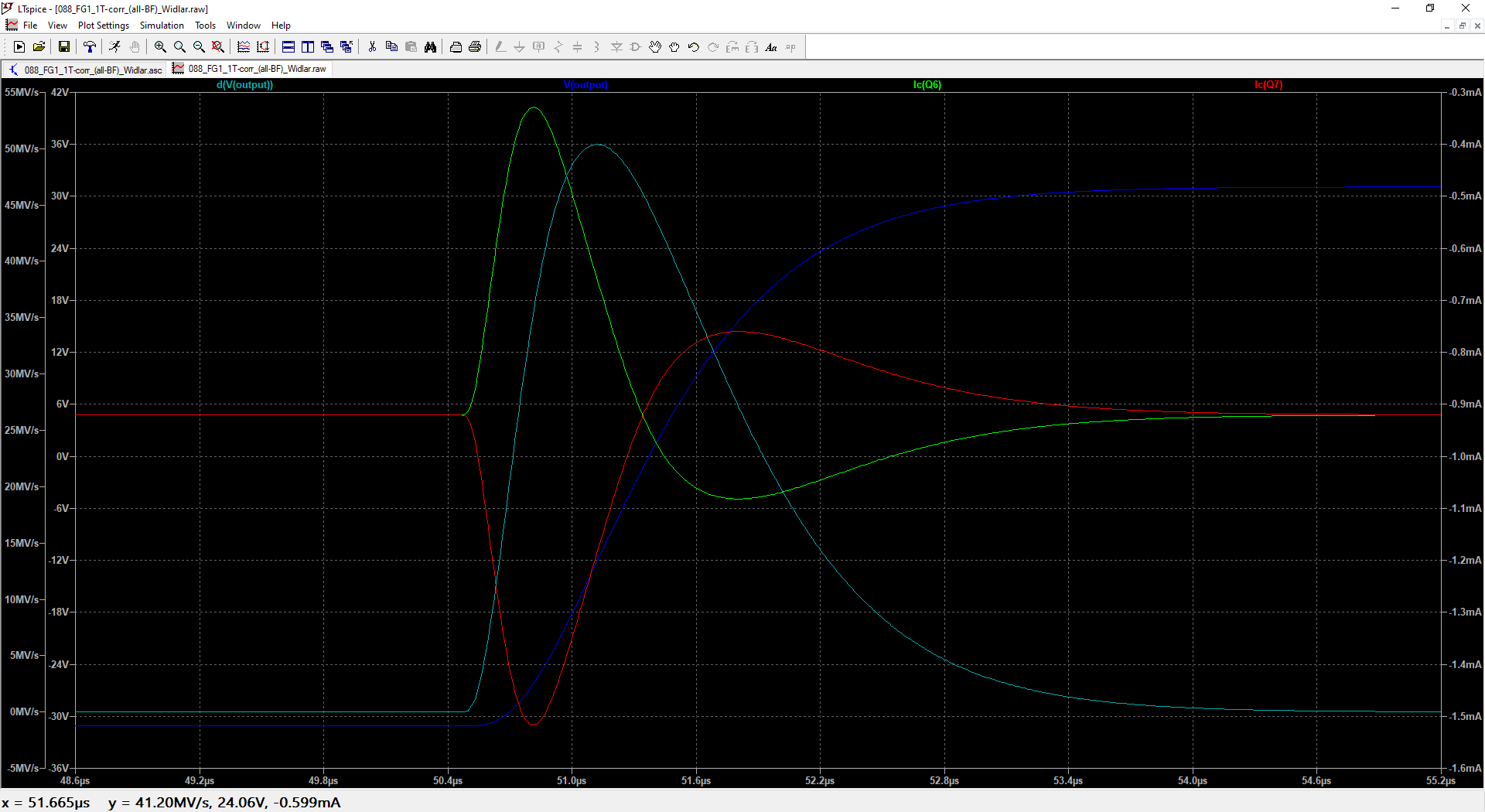

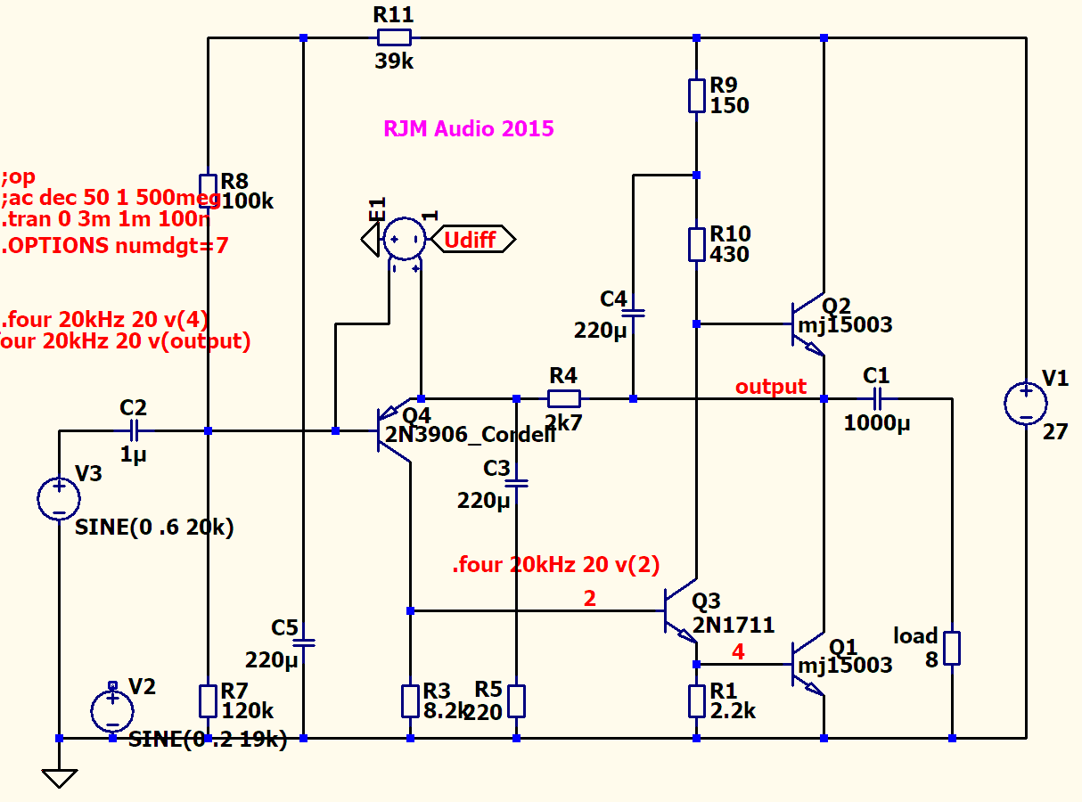

Да, считаю динамический импеданс директивой .tran на нескольких частотах, но выбираю тип ГСТ по результатам директивы .ac. И я уже объяснил, каким признаком руководствуюсь.
Если отчёт директивы .ac отобразить в виде эпюры 1V/Ic(имя ГСТ), то результаты в Омах совпадут с контрольными точками отчёта директивы .tran и .meas.
выложил свои результаты, которых не видел ты, а, если и видел, то ничем не понял.

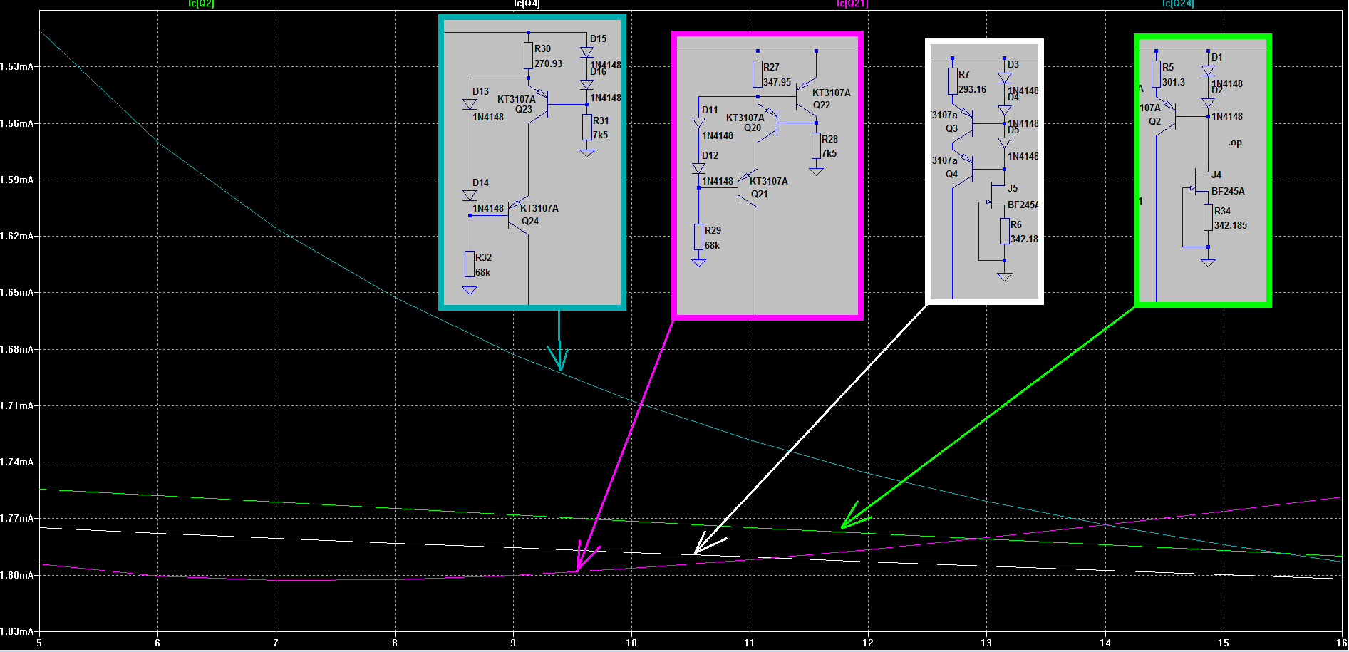

Ток коллектора Q4 дан зелёным.
например, Q4 очень быстро из мегаомного превращаеся в килоомный источник.
У Q4 - наилучший результат среди показанных. Все полевики бегут лесом, вприпрыжку, весело спотыкаясь.
Именно поэтому - мой выбор ГСТ на двух полевых транзисторах с PN-переходом.

На самом деле Катбот создал интересный файлик, да и полезный в общем. Много всяких разных ГСТ.
Занятным представляется сделать напряжение опоры для каскодного и обычного БТ- стабилизированным с помощью ПТ генератора:
До этой операции наиболее устойчивыми к изменению напряжения питания были хаксфордизированные источники, но пальмочкой первенства им пришлось поделиться с более простыми собратьями)
Минуточку!
Где-то тут была эпюра коллекторных токов ДК "Мастера" (кажется - его, быстро не нашёл), с размахом от минимума до максимума в 9 (девять) наноампер.
Имею сомнения, что при таком огромном петлевом усилении в ДК требуется какой-то особый ГСТ, там, наверное и токозадающего резистора было бы достаточно.
А вот широкополосность помехоподавляющего действия ГСТ важна. Не уверен, что многомегаомный на НЧ ГСТ, но быстро теряющий импеданс вверх по частоте, окажется лучше простомегаомного, но более ровно держащего свой импеданс.

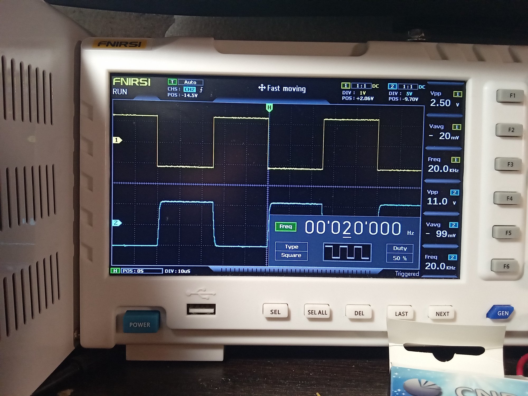

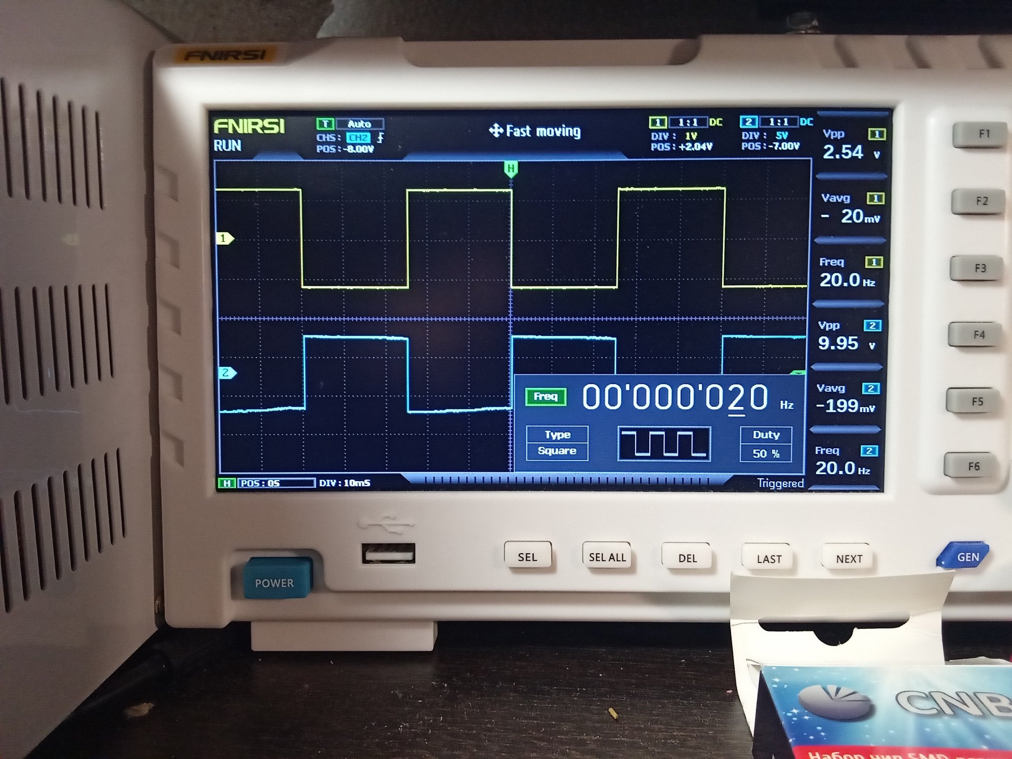

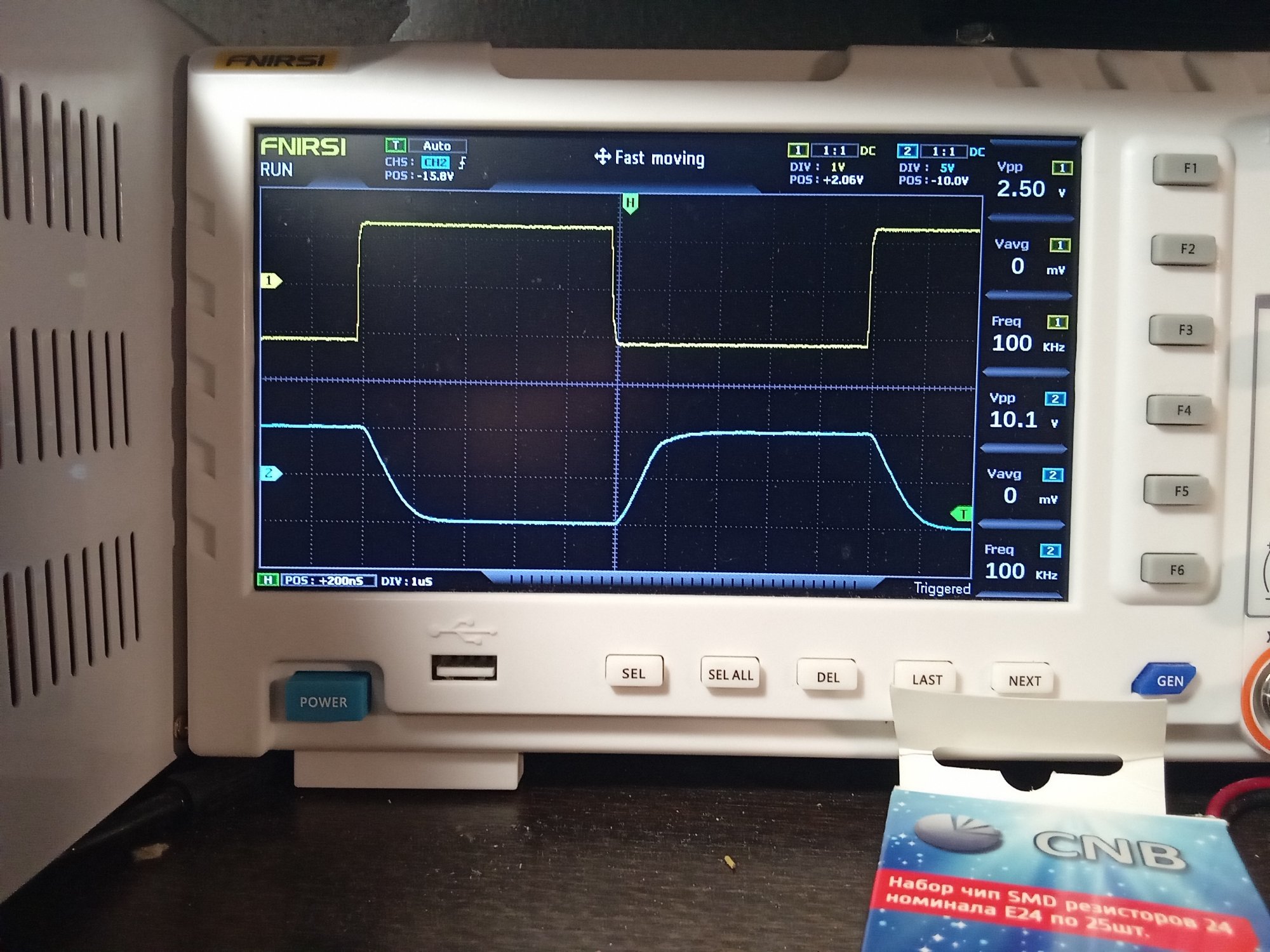

На типовых, стационарных тест сигналах это уловить невозможно!
На музыкальных тоже не очень то. Я те больше скажу- по усилительным возможностям сверхлинейники изрядно превосходят современные ЦАПы. То есть всё что ЦАП сможет выдать на выход- усилитель усилит даже не запыхавшись. Я уж молчу про то что диапазон музыкального сигнала ограничен сверху 20кГц.

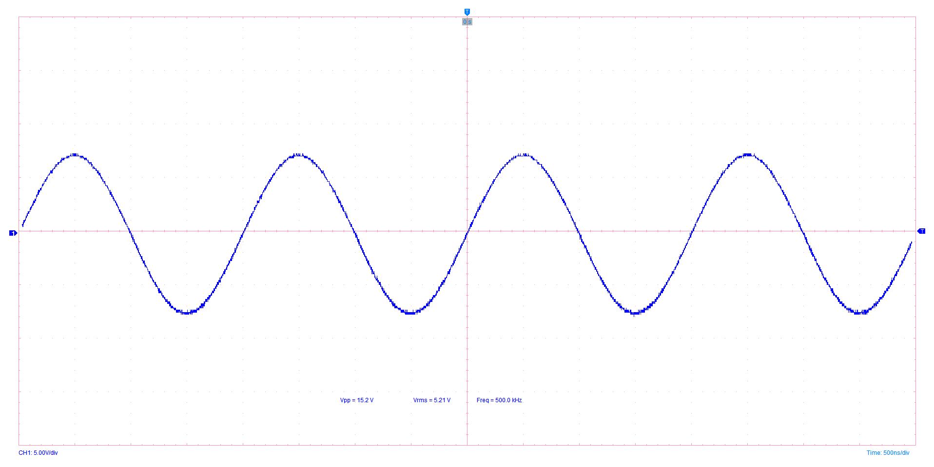

Ты можешь конечно попытаться записать меандр 100кГц, но боюсь попытка вряд ли будет удачной. А для довольно простого усилителя- да пожалста. 100кГц? да нихрена проблемы.
500кГц синус? Да кушайте не обляпайтесь:
Впрочем, это всё в пользу бедных. Для начала я бы порекомендовал построить усилитель который не будет иметь обычных искажений, а уж потом ходить вокруг него и дёргать писюн в поиске инерционных, безинерционных, СИД, задержек в развитии, и компонента ХЭ. А то ищут они искажения.. Необычные. В усилках с Кг на 1кГц 0.002% , нуну. smile_1

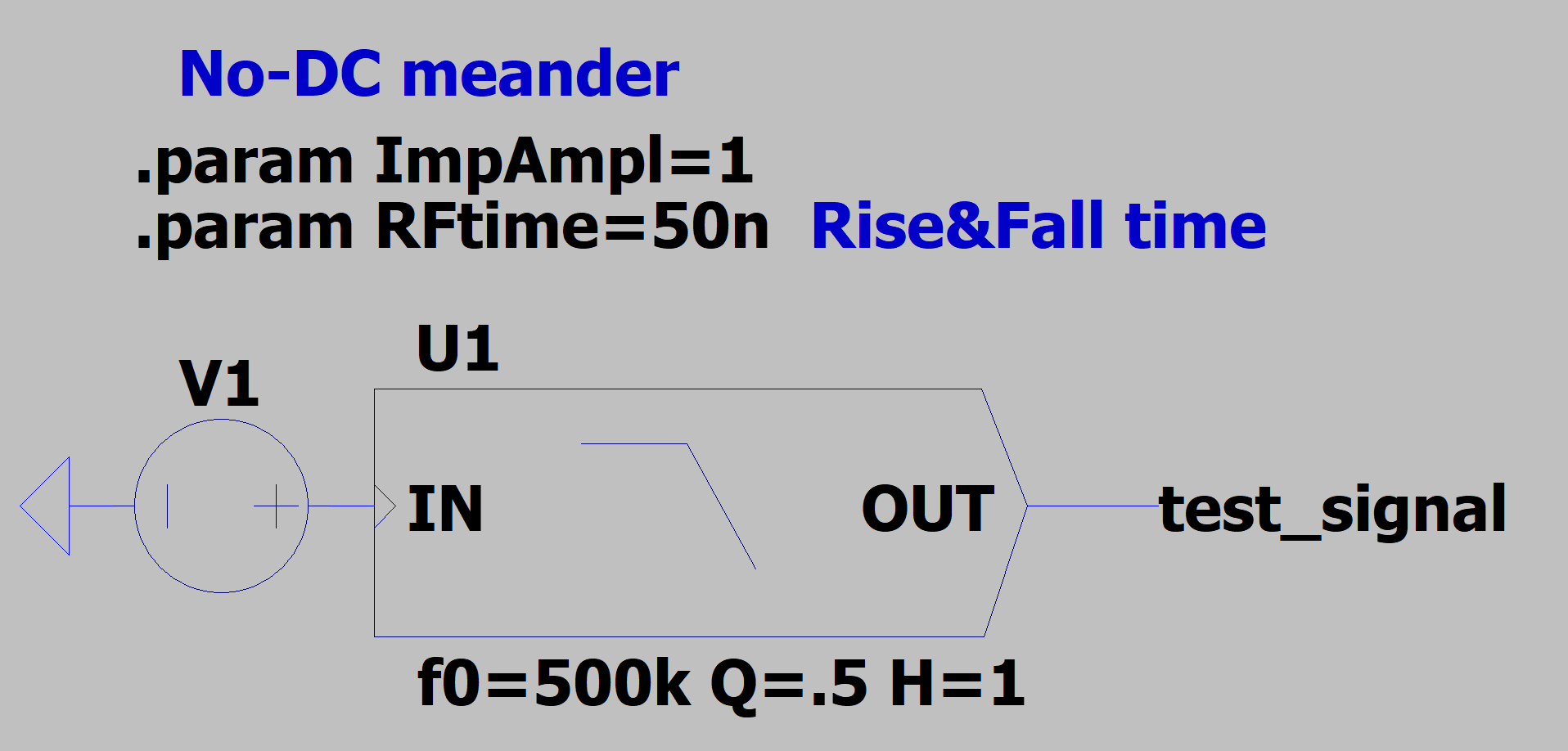

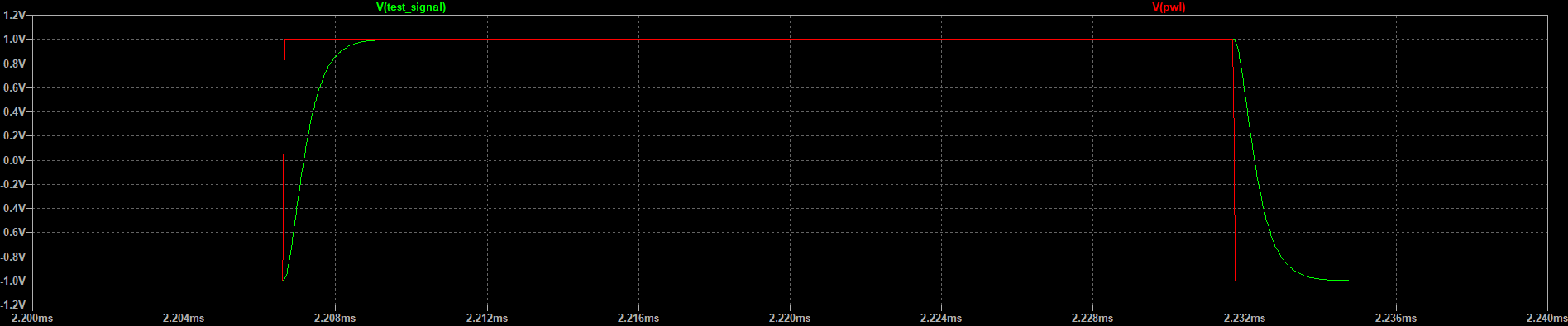

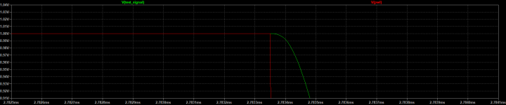

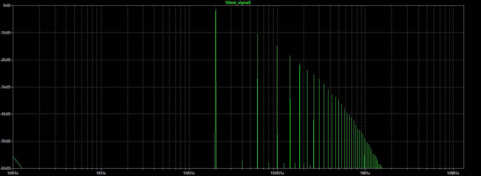

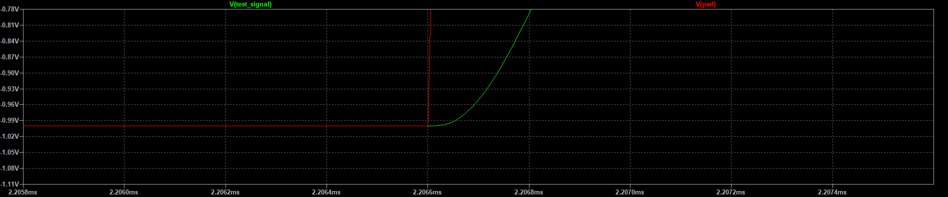

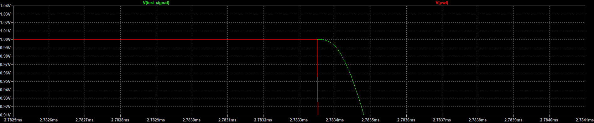

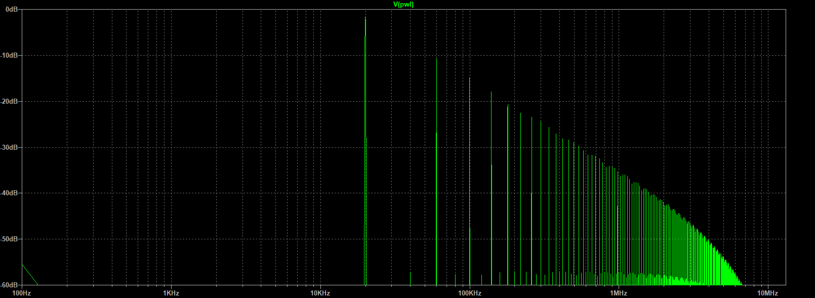

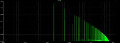

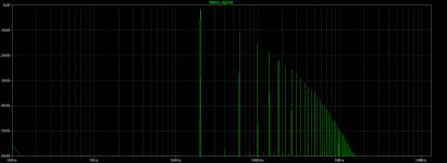

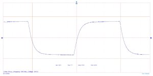

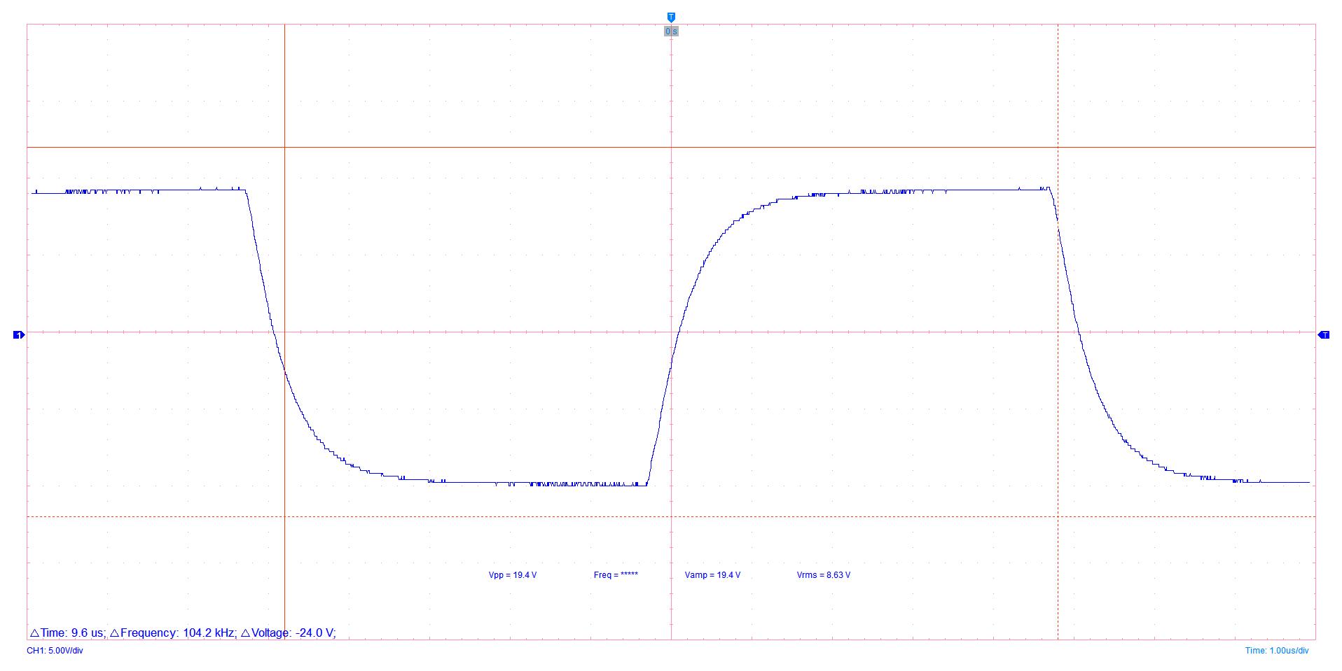

Чтобы не уподобляться приснопамятному петрупятьдесятпервому, "испытывающему" усилители сигналами с бесконечным спектром, предлагаю такой источник меандра - без постоянной составляющей, и со спектром вменяемой ширины:
Суть дела:
  • кусочно-линейная последовательность начинается с нулевого потенциала - PWL (0 0) (+{RFtime} {ImpAmpl}) repeat forever ((+25u {ImpAmpl}) (+{RFtime} {-ImpAmpl}) (+25u {-ImpAmpl}) (+{RFtime} {ImpAmpl})) endrepeat, формируется "обычным" источником напряжения
  • изломы сигнала скруглены фильтром нижних частот, - библиотечным элементом .\lib\sym\SpecialFunctions\2ndOrdLowpass, которому назначены правдоподобные свойства
Амплитуда сигнала устанавливается параметром ImpAmpl, крутизна фронтов - RFtime.
Спектр исходного PWL:
Спектр сигнала, подаваемого на усилитель:
Сравнение формы сигналов:
Подробный вид начала фронта и спада, от формы которого зависит происходящее в усилителе:
Это позволяет исследовать усилитель в более или не менее правдоподобных условиях, без артефактов, вызываемых разрывами производных кусочно-линейного воздействия.
Примечание:
  • такой способ измерений не освобождает от необходимости добиваться предельно высокого значения петлевого усиления, от величины которого обратно-пропорционально зависит размах сигнала ошибки, который, при недостатке П.У., может перегрузить каскад сравнения и вывести усилитель из линейного режима работы!
  • no-DC_meander.asc
    623 байт · Просмотры: 27
И что мы так узнаем? По форме фронт-вершина ПХ гадают об устойчивости усилителя: если есть выбросы или не/затухающие колебания, усь неустойчив.. Прямоугольник был нагляден, а всякие скругления ещё на входе лишают метод информативности.
Есть ли закономерность в ряду величин - от выхода к точке приложения коррекции?
Там только одна закономерность: коррекция - это комплекс, изменение каждого элемента влияет на результат, и настраивать её надо на максимальную площадь петлевого усиления. Там ты живо узнаешь, что такое эн-факториал: n!
Да, подбор коррекции - мучение, оттого так мало людей в ней понимают: не хотят добровольно в ад идти, лентяюги.
17 Июл 2022
3,250
682
59
JLH и глубокоОСник.
У меня нет ни того, ни другого.

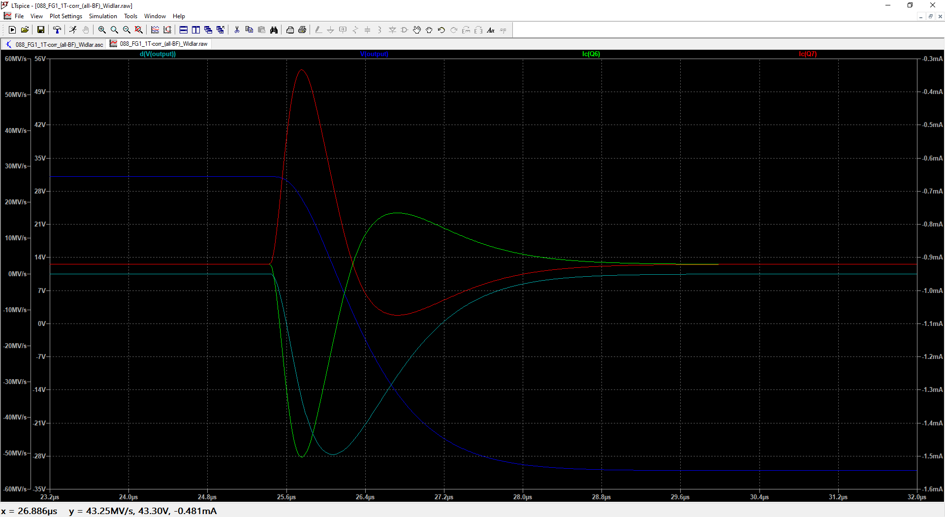

А методика всё та же, - подать импульсный сигнал на вход, смотреть форму выходного сигнала и эпюры токов входного дифф-каскада.
Всё отличие от традиционного PULSE(-0.5 0.5 0 50n 50n 25u 50u) только в том, что в Природе таких сигналов не бывает, - с мгновенными изломами и бесконечно-широкими спектрами.
Да всё то же и узнаем.
Прямоугольник - как и сферический-в-вакууме-бурст петрапятьдесятпервого - своим разрывом производных сильнее перегружает каскад сравнения.
С одной стороны - это хорошо, ибо позволяет быстрее увидеть все недостатки схемы с низким петлевым усилением, а с другой - плохо, так как легко может перейти в борьбу с ветряными мельницами, как это делает всё тот же пётрпятьдесятпервый.
Я вот убедился, что в блоке усилителя напряжения (А1/ФГ1-ФГ2 в "Корвет 200УМ-088С") петлевое усиление крайне малó, еле-еле 100dB@20kHz преодолел. Дифф-каскад перегружается - нефильтрованным прямоугольником - при уровнях входного сигнала, соответствующих ~25 (двадцати пяти) ваттам на 8 омах. Проблема обнаружена, способ борьбы понятен, - поднять П.У. ещё хотя бы децибелл на ~тридцать.
А более реалистичный входной импульс, хоть и тоже вызывает перегрузку, но при несколько большем размахе, позволяет рассмотреть перегрузку и её последствия более тщательно.
Тот факт, что перегрузка сглаженным импульсом начинается при большем (чем от прямоугольника) размахе, - не повод успокаиваться. И (печальная) картина нехватки П.У. от этого не меняется.

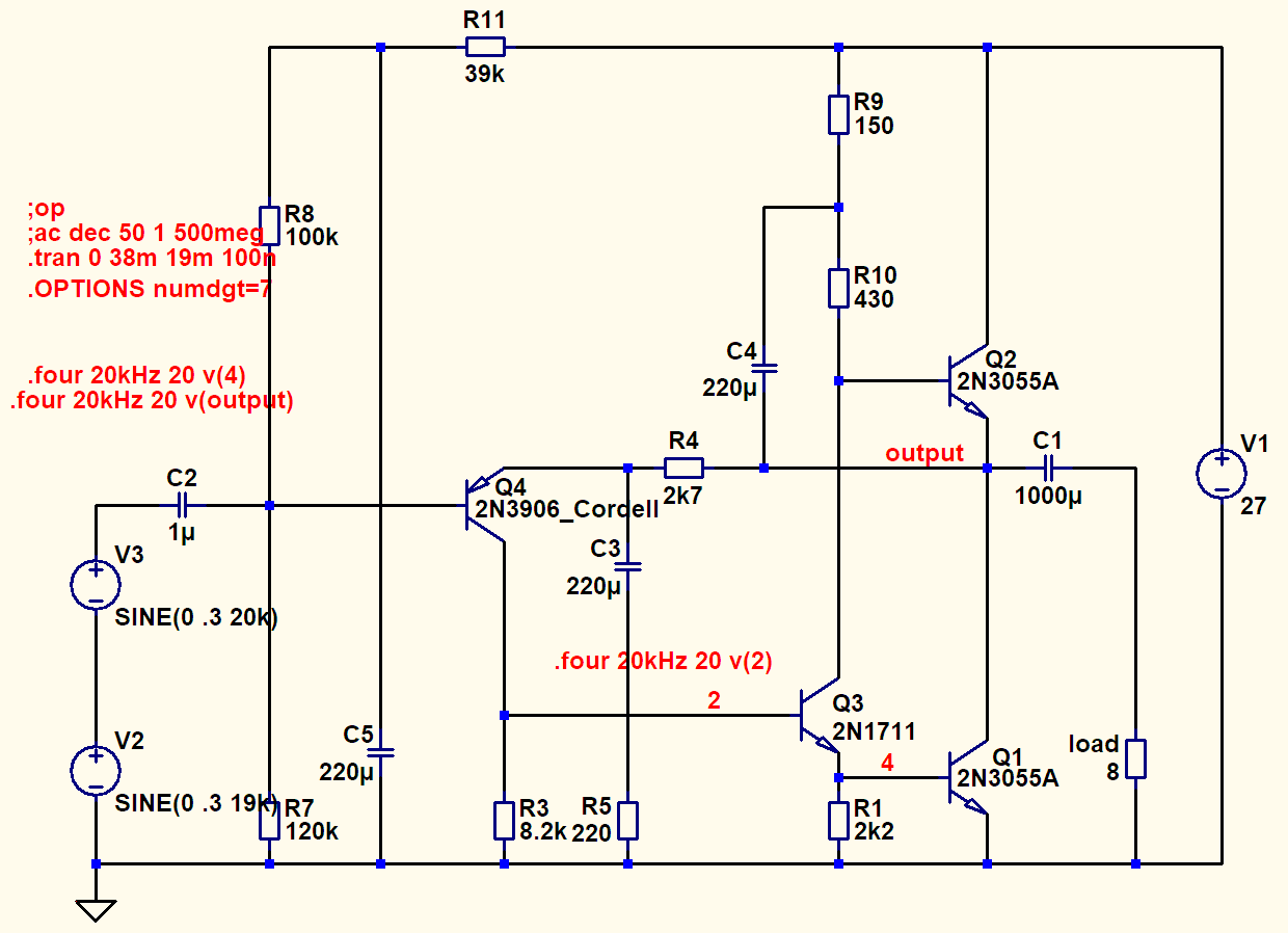

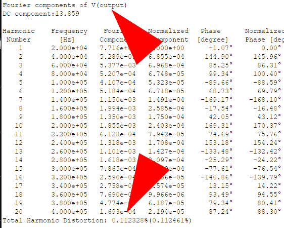

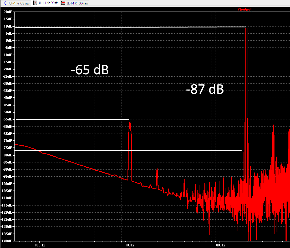

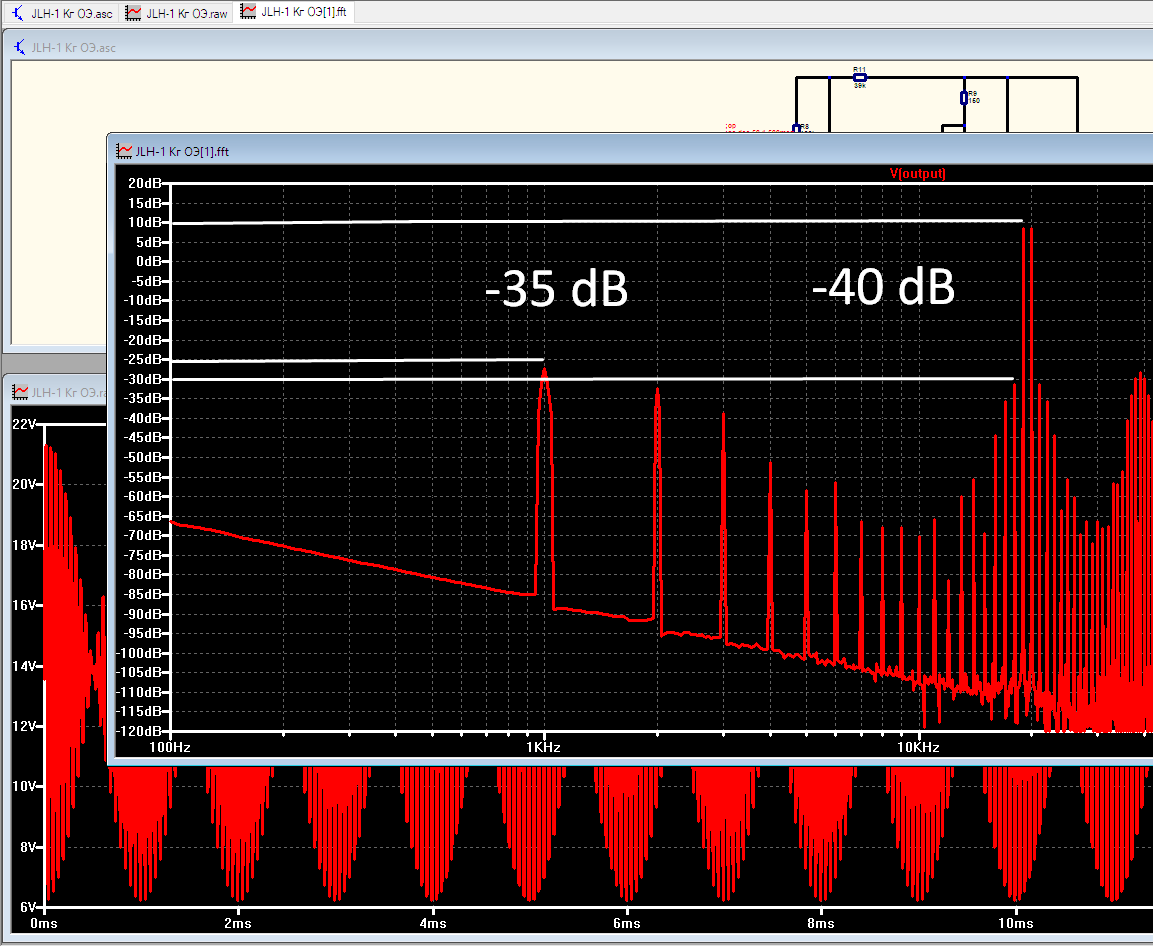

Например, JLH и глубокоОСник.
ЖЛХ:
Схема.
Схем много, это - один из вариантов. Отклонения в результатах будут незначительны, ибо принципиальных изменений нет: устаканенное старьё в борще. Ток ВК = 1,25 А.

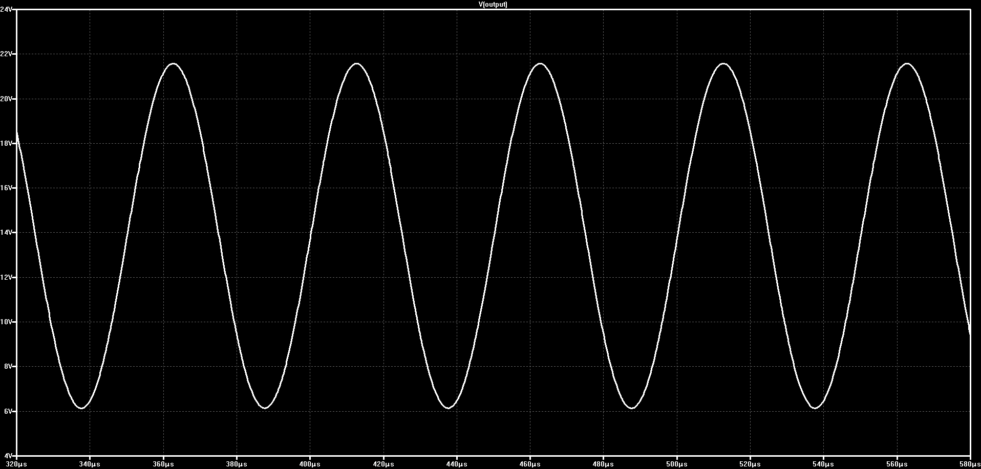

Напряжение на выходе: до клипа далеко. Амплитуда 7 В, частота 20 кГц.

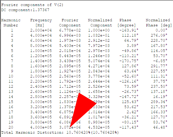

Здесь и далее взяты 20 гармоник основной частоты.

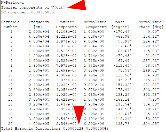

Кг на выходе - уже 0,11%.
По опыту, слушать такое нельзя можно.
С большого горя, под шмурдяк и оливье.
Кг на входе второго каскада: 10,76%. Цифра некруглая, значит она то, что столько надо компенсировать искажений УН и ВК, чтобы на выходе получились срамные, но в 100 раз меньшие 0,11%.
Итог: шлак, говно, помои, рухлядь. Любима народом.

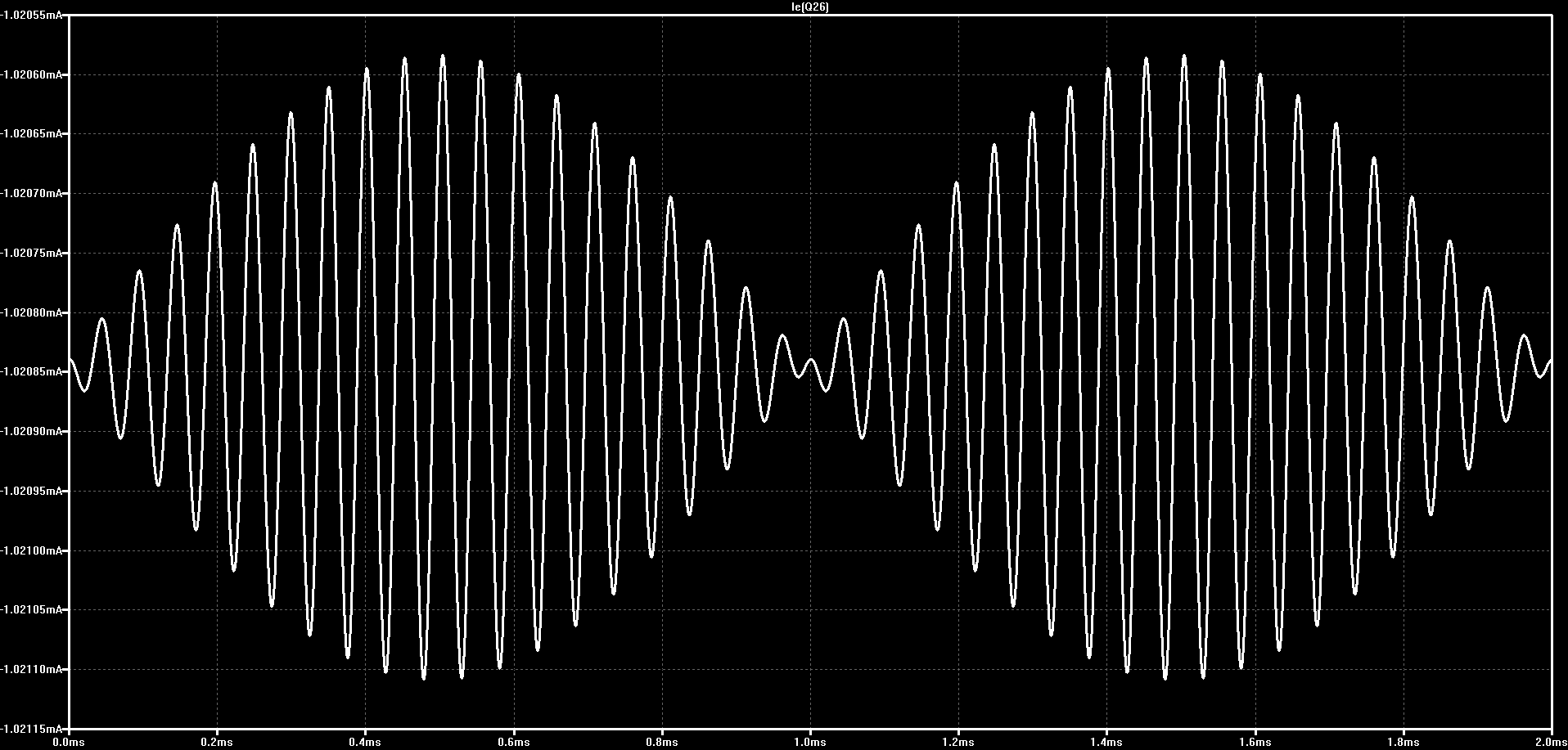

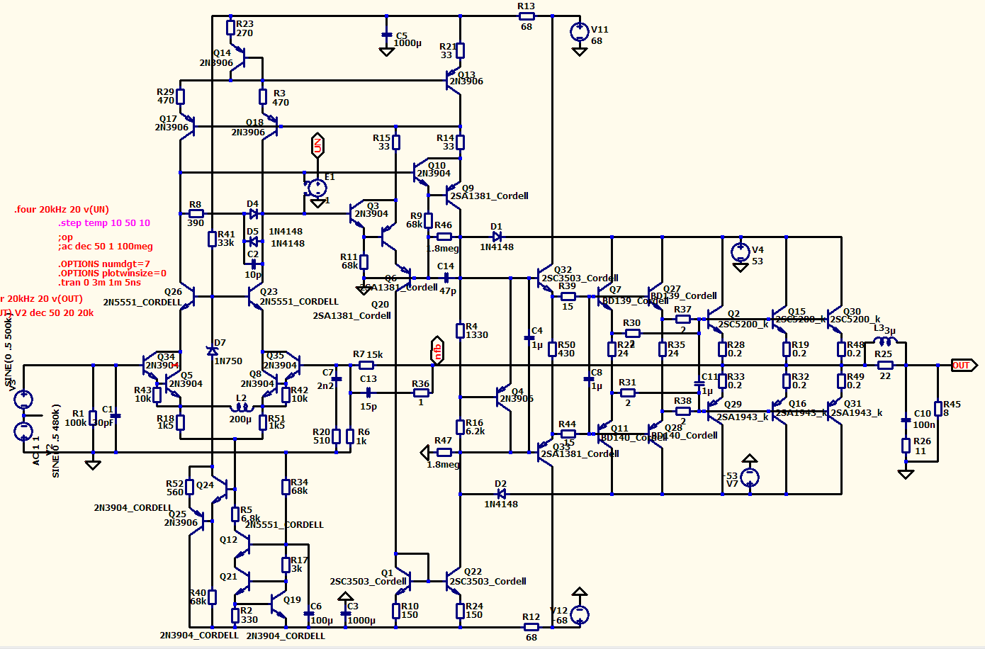

Отделим её заборчиком, по заборчику пустим колючечку.

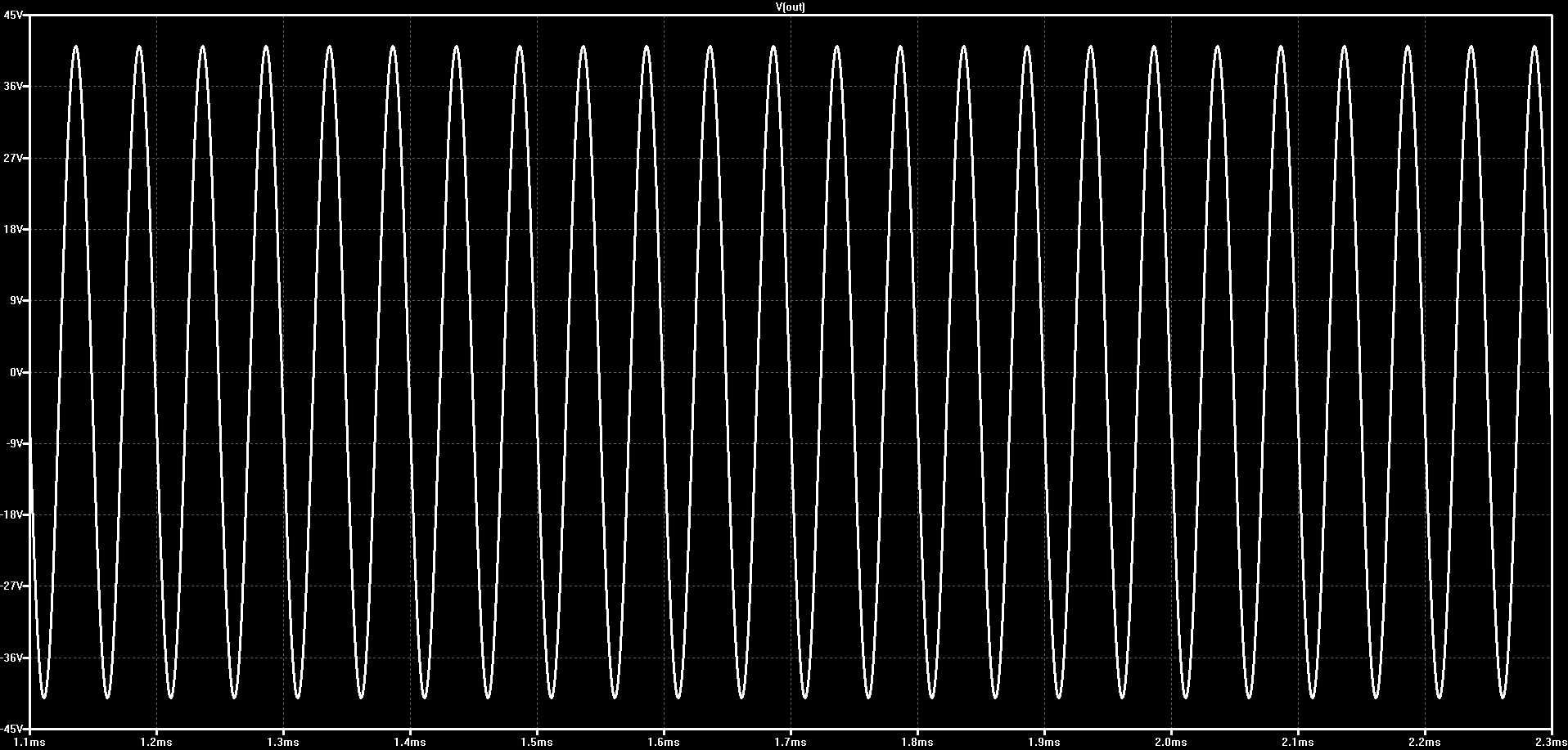

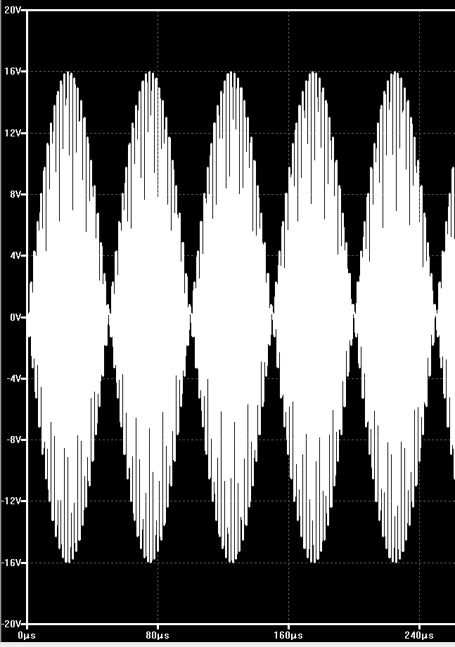

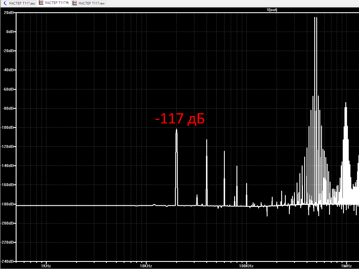

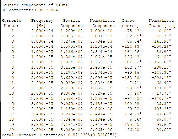

МАСТЕР-Т117. Указаны точки съёма Кг: выход УМ и вход выходного каскада УН.
41 В ампл монохрома 20 кГц.
Кг на выходе: 0,000.012%.
Кг на входе УН = 0,82% суммарных искажений выхода УН и ВК. Практически, самое высокое отношение усилительного вклада каскада, в разах, к Кг, в процентах. На выходе искажений - в 68.333 (шыйсят восемь тыщ) раз меньше: работа ООС.

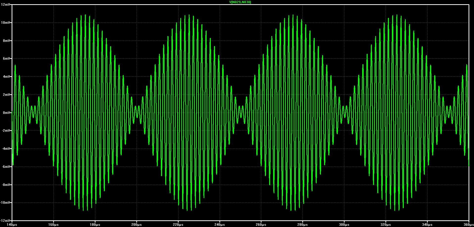

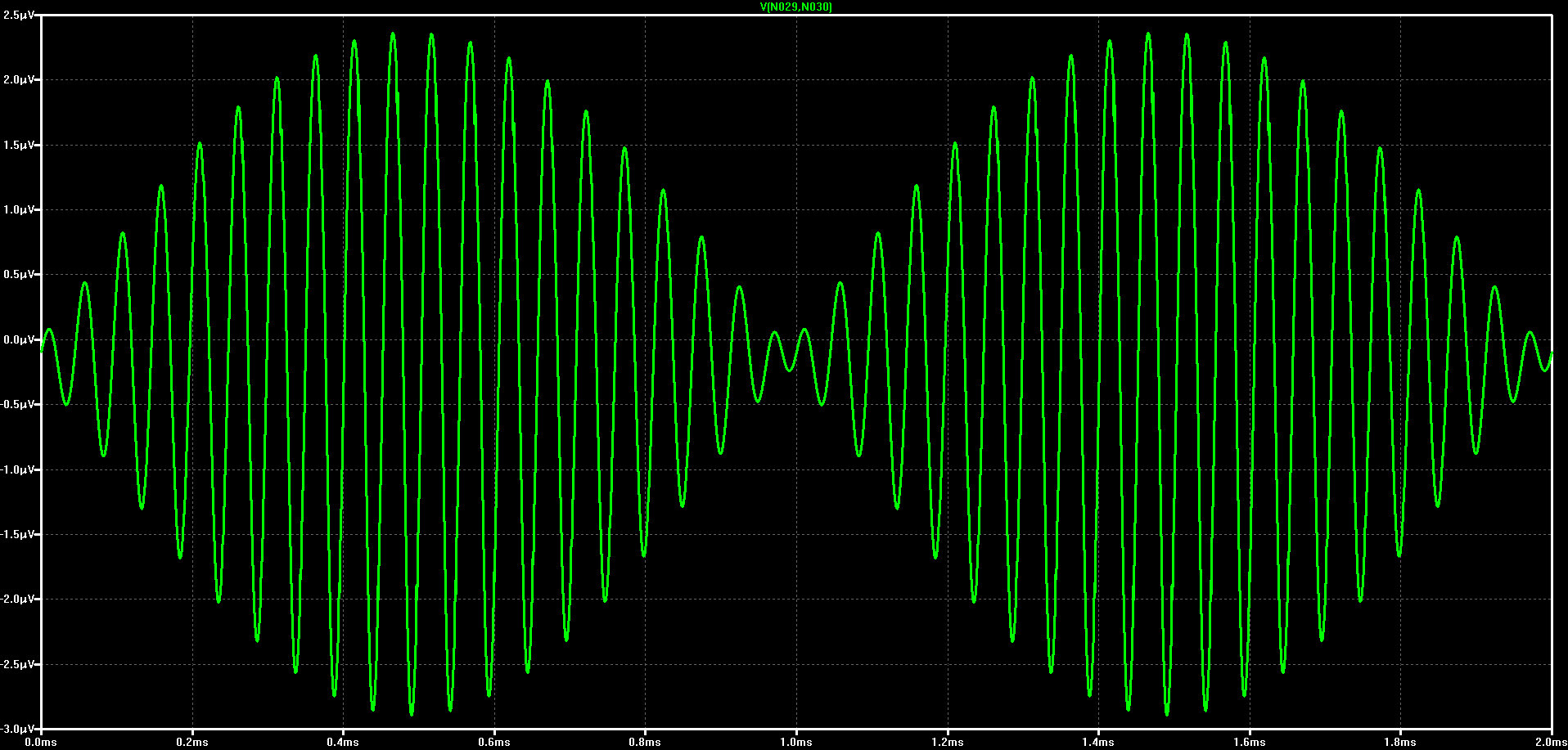

Сигнал 480+500 кГц.
Разностная частота 20к, попадающая в звуковой диапазон, имеет уровень на 20 дБ ниже, чем положено для 16 бит музыки: -117 дБ против -96 дБ. Откуда и название версии: МАСТЕР-Т117.
Почему так мало искажений?
Для сигнала 480+500к амплитуда разностного сигнала = 11 мВ.
Для сигнала 19+20к - 2,4 мкВ.
Девиация тока покоя входного дифа - 250 нА из 1 мА, или 1/4.000.
То есть, глубокий класс А.
Отчего?
Высокое петлевое усиление, транзисторы, практически, не знают, что усиливают сигнал. Они думают, что отдыхают на Таити. Каждый хочет отдохнуть на Таити. Отсюда и счастливый звук.
Для ЖЛХ разностное напряжение на эмиттерном переходе входного транзистора - 7,5 мВ. То есть, петлевого усиления нет, и
рабочую точку мотыляет по нелинейной ВАХ эмиттерного перехода, как говно по проруби: девиация тока покоя - 70 мкА ампл из 240 мкА, отношение токов = 0,29. Хреновый режим А.
Вот так, примерно, с петлевым усилением против слухачей-сектантов.

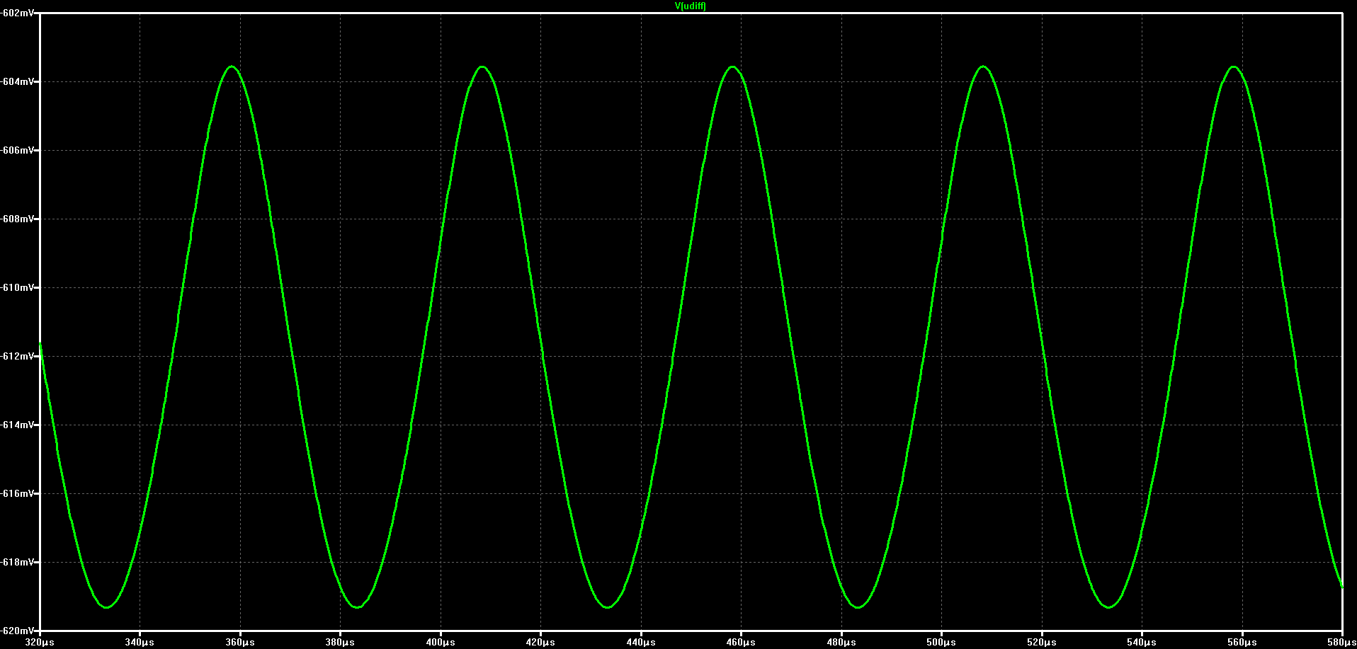

17 Июл 2022
3,250
682
59

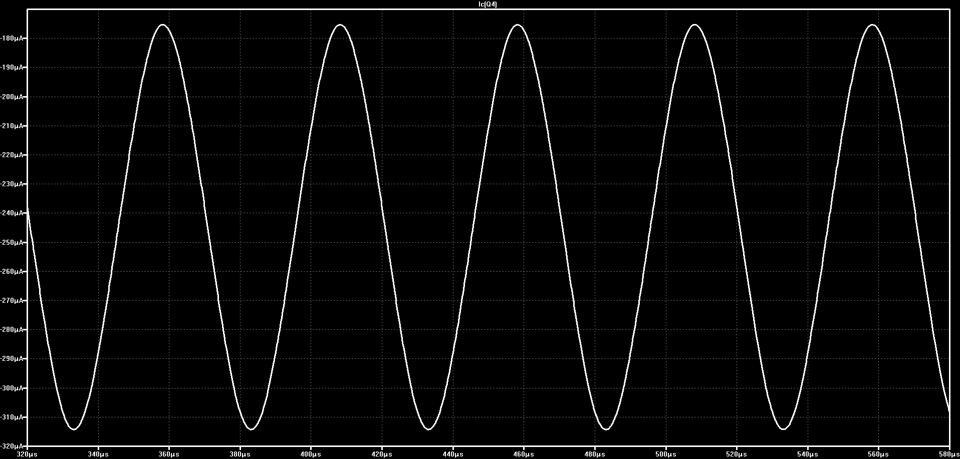

Внушает! :)

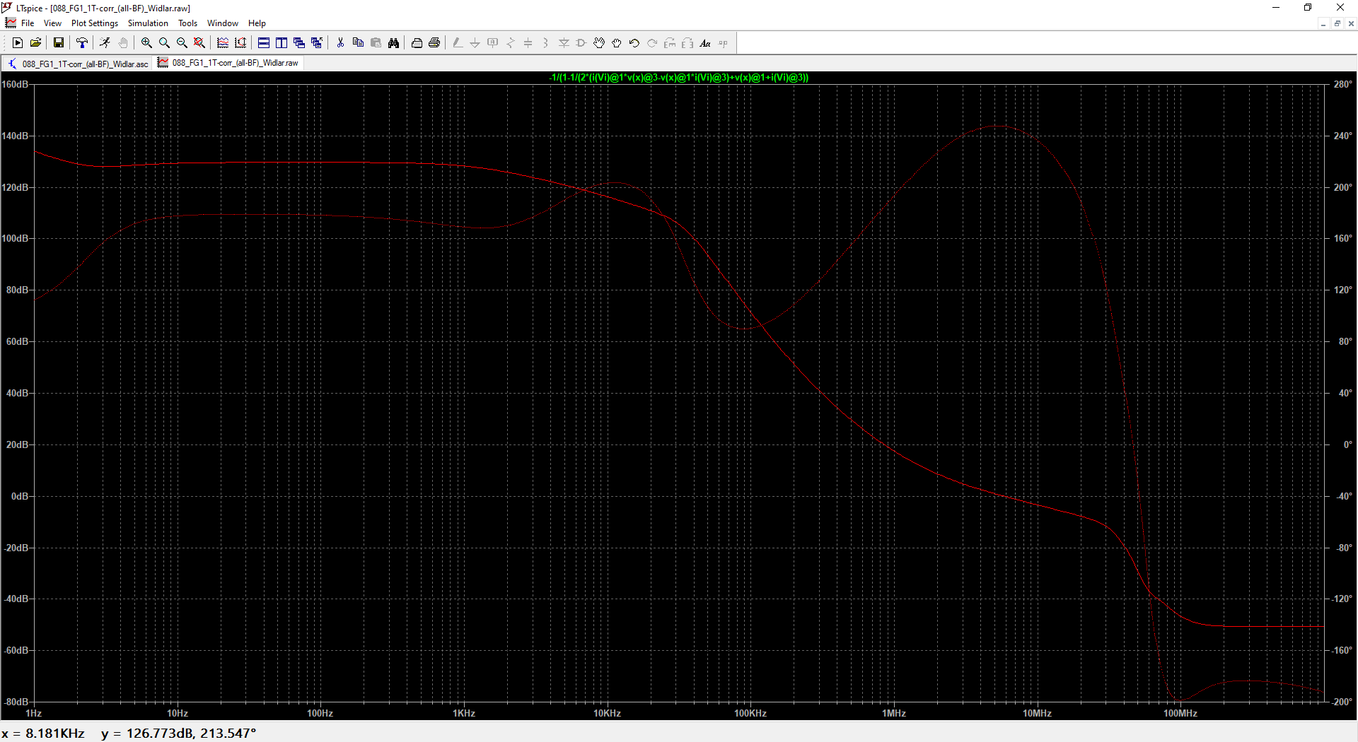

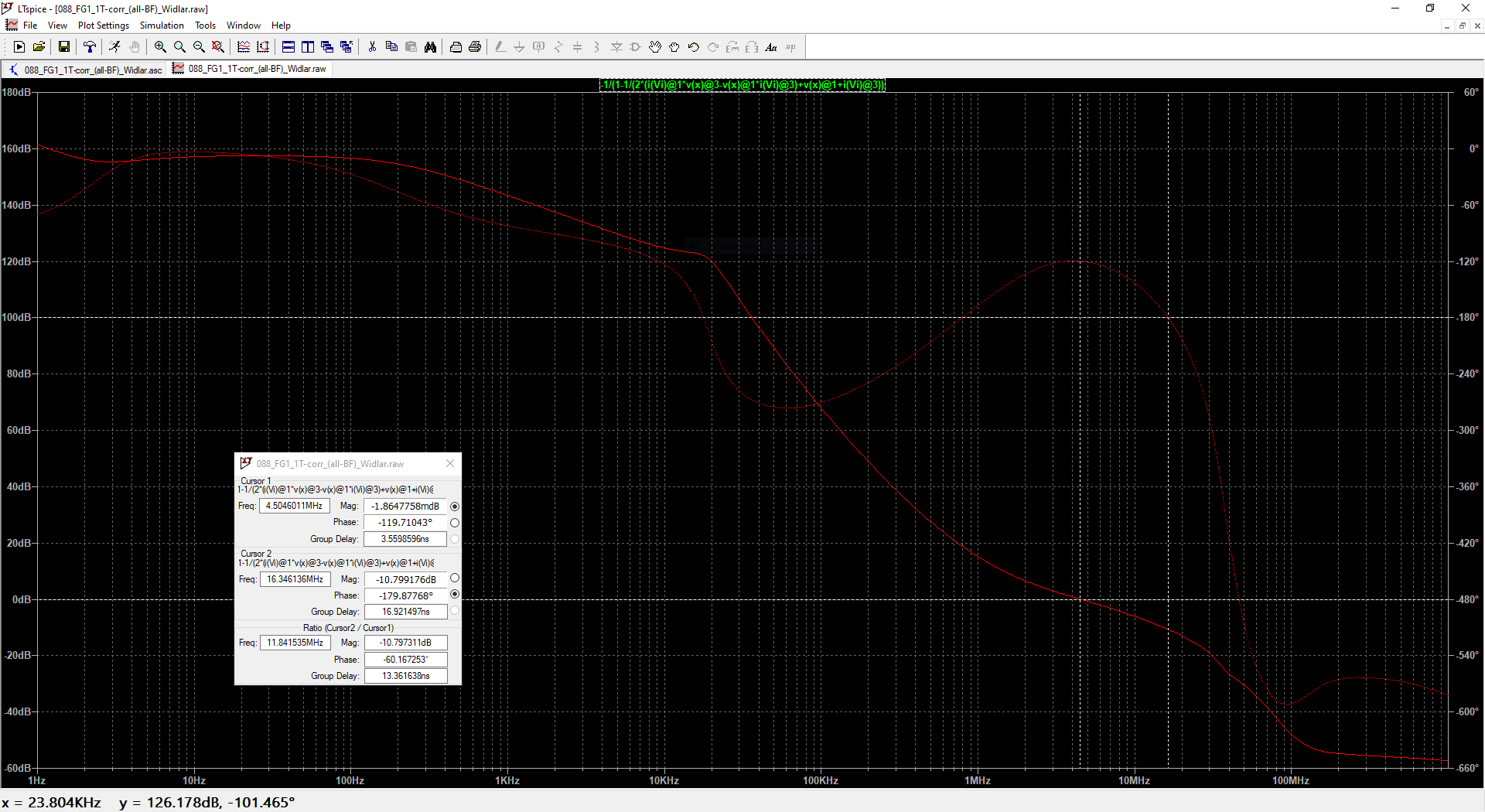

Попытался видларизировать первый ДК и УН:
Добавилось около 15dB, я надеялся на чуть больший рост П.У.
С токами в ДК у меня <cenzored> :(
При не самом большом входном сигнале (меандр) - уже ±66% изменений от режимного значения...
PS
Кстати! Не понимаю, почему ФЧХ П.У. выглядит таким странным образом. Усилитель-то устойчив.
Это уже не первый раз, когда ФЧХ П.У. выворачивает подобным образом при росте величины П.У. Видимо, это свойство композитного включения двух ОУ, - КР1407УД1 и "высоковольтного транзисторного", как его назвали в "Пояснительной записке..."
PPS
Нашёл ошибку в схеме, теперь КУхх на НЧ возрос до 187dB и ФЧХ П.У. стала нормальной.
Ток ДК - на синусоидальном сигнале перед началом ограничения (±47V) - изменяется на ±0,8% от величины тока покоя.
