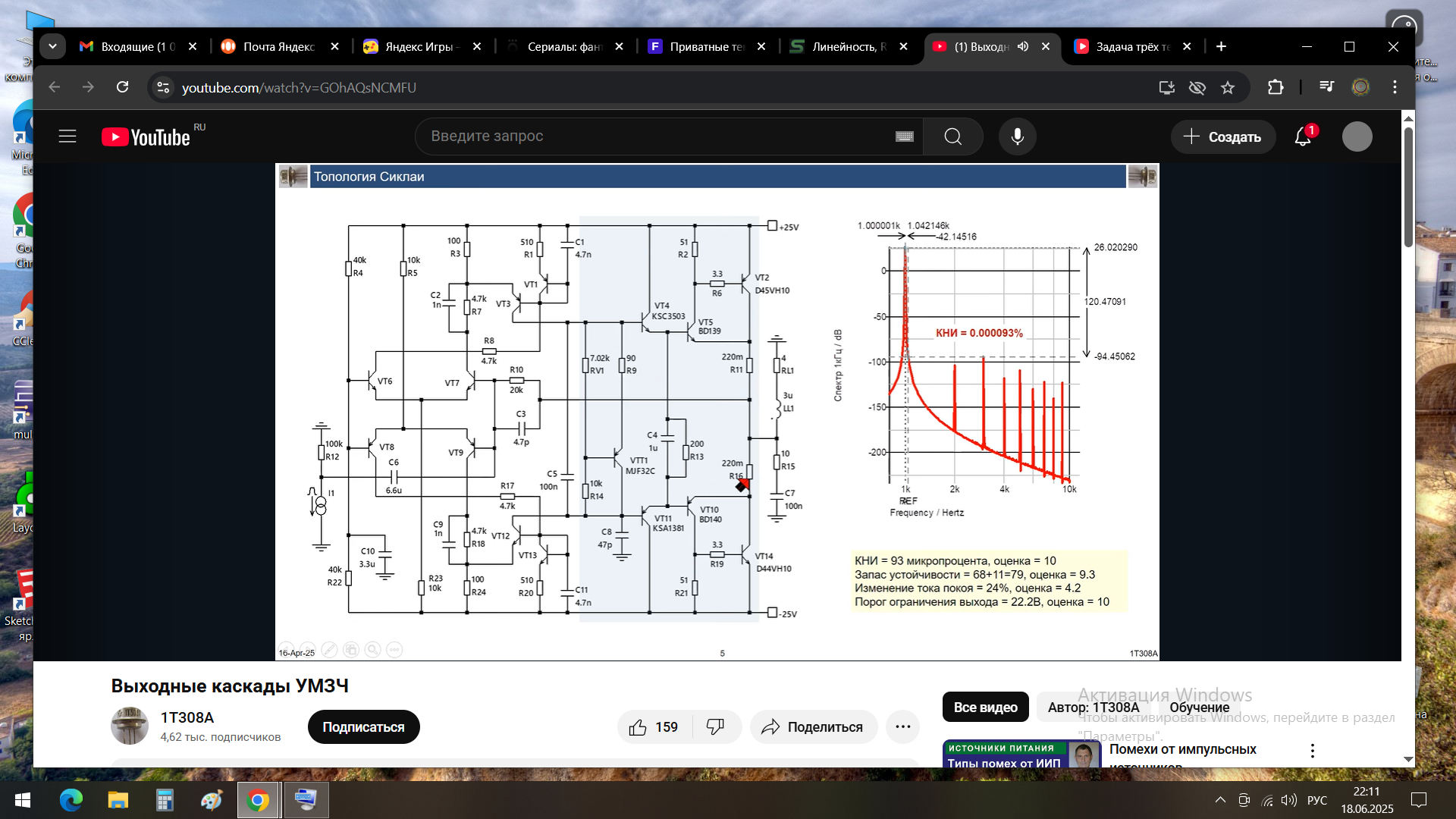

Посчитав, что дело сделано, КУхх == 190dB, на 20kHz петлевое усиление равно 120dB, запасы устойчивости вполне приемлемые, решил уделить внимание красоте выходного сигнала при перегрузке входа. Там был зубчик на положительной полуволне и некоторая затяжка восстановления на отрицательной (без зубчика).
В схеме присутствуют две пары встречно-параллельных кремниевых диодов (вокруг ОУ и в коллекторной цепи ДК). Врисовал туда диоды Шоттки.
Эпюра выходного сигнала стала почти идеальной, кроме транзисторов ДК, - ни один больше ни в отсечку, ни в насыщение не попадает. Ну, думаю, теперь я всё победил, можно радоваться и дорисовывать печатную плату...
И напоследок , - дай-ка гляну, что там с ИМИ стало в такой распрекрасной схеме?
А уровень ИМИ возьми и окажись на 20 (двадцать) децибелл хуже, чем в схеме с некрасивой перегрузкой!
Полез смотреть П.У., а его - как не бывало! Опять на ~100dB скатился, и никаких 190dB КУхх и в помине нет...
Вывод, - не все диодики одинаково полезны.
Вернул кремниевые, - всё восстановилось (в том числе - и зубчик да затяжка).
Вот и думаю, что делать?

Мой рассказ был про видимое в LTspice, до аппаратных измерений я ещё не добрался.
В модели проверял 1N4148 и BAT46WJ. Пришлось вернуться на 1N4148.
Видимо у диодов Шоттки обратный ток великоват.

Обратный ток у него в несколько раз выше, чем у 1N4148:
Включить их последовательно не позволяет схема.

Включить их последовательно не позволяет схема - как это может быть?
Получается слишком большое падение напряжения (в моей конкретной схеме). Там даже один Шоттки - слегка многовато. Если бы не утечки, - было бы почти приемлемо.

Бесполезняк, Шоттки имеют большие утечки. Это резистор, не диод, практически. Того только добра, что ёмкость невелика, зато начинают отжирать усиление из Главной петли ещё с постоянки.
С большим удовольствием гляну, как он сворует антиклипы из моих композитов, патамушта на форумах антиклипами больше никто и не занимался, а потом скажет: в сарае нашёл.
в правильной схеме они ничего не крадут.
Параметр1PS76SB171N5711/5082‑28005082‑2810/115082‑2900
Ёмкость Cd @ 0 V0.8 pF≈ 0.2 pF0.7–1.2 pF≈ 1.1 pF
Обратный ток @25 °C≤ 250 nA @3 V~100 nA @Vr~100 nA~100 nA
потому, что ставить надо 2 по шоттки последовательно
