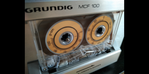

Возникла необходимость поточнее отстроить азимуты на паре дек и проверить - настроить скорость.
Но у меня нет необходимых кассет тестовых.
Если у кого то есть и есть отстроенный аппарат на котором можно сделать копию,буду рад.Если нужно кассету нужную ( тип 1-тип 2 ) предоставлю.
Или оплачу кассету(б-у вполне устроит) и доставку.
Нужен азимут(хотя можно и по студийкам отстроить,не критично) , и пара длинных участков (минут по 10) с записанными частотами 3000 и 6000 Гц.
Или просто копии тестовых кассет,я разберусь. Главное,аппарат на котором будет вестись запись,тоже должен быть отстроен и в порядке.
Если у кого то есть такое из Воронежа,то ещё лучше.

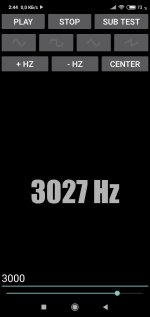

Так как тишина в теме,сделал проще.
Съездил к другу Косте,это у кого Полк аудио и Брайстон.
У него есть последний из выпускавшихся топовых Техниксов - Technics-A7Z.(фото из сети)
Состояние у него полностью рабочее,никто ничего не крутил.
Так что сам пока записал тестовые кассеты на нём - 3000 гц на одну сторону и 6000 гц на другую по 17-18 минут.Хватает.
Коробочки к ним раритетные подобрал) Не спутаешь и не потеряются.
Использовал смартфон с генератором частот.Им же и проводил тестирование.Удобно и очень хорошо всё слышно ,даже разницу в диссонансе на 0,5-1.0гц.Жаль десятых нет на генераторе)
Но я копированием на 9й скорости не занимаюсь,не знаю понадобится ли 6000,но проверить можно будет.
По крайней мере 9ку у Веги точно.
И одну кассету записал с музыкой ,с большим содержанием ВЧ(такие мелодии и инструменты а не искажения),для азимута.
Результаты проверки моих дек на скриншотах,название дек в названиях файлов.
Бум разбираться,настраивать)
Шикарно показала себя Вега 122, на правой - пишущей деке у неё ровно 3000гц.Что говорить,прямой привод,кварц... Так что у меня есть и свой аппарат для калибровки скорости.Это хорошо.
Там трогать ничего не надо в правом кармане)
На левой есть проблемка с движком или его управлением и с электромагнитом.И с трансформатором(рычит после прогрева,иногда как прогреется - затыкается)
И с конденсаторами.короче там много проблем,кроме скорости в правом канале)
Не лазил,не смотрел пока.
Ещё бы остальное всё хорошее бы туда)
Второй карман играет чуть быстрее.Но совсем ненамного.
По остальным.В JVC скорее всего уставшие пассики.А мож лазил кто,пока не знаю.
В DUX проблема с подтормаживанием,и подмоткой ленты(пока прикидки)
