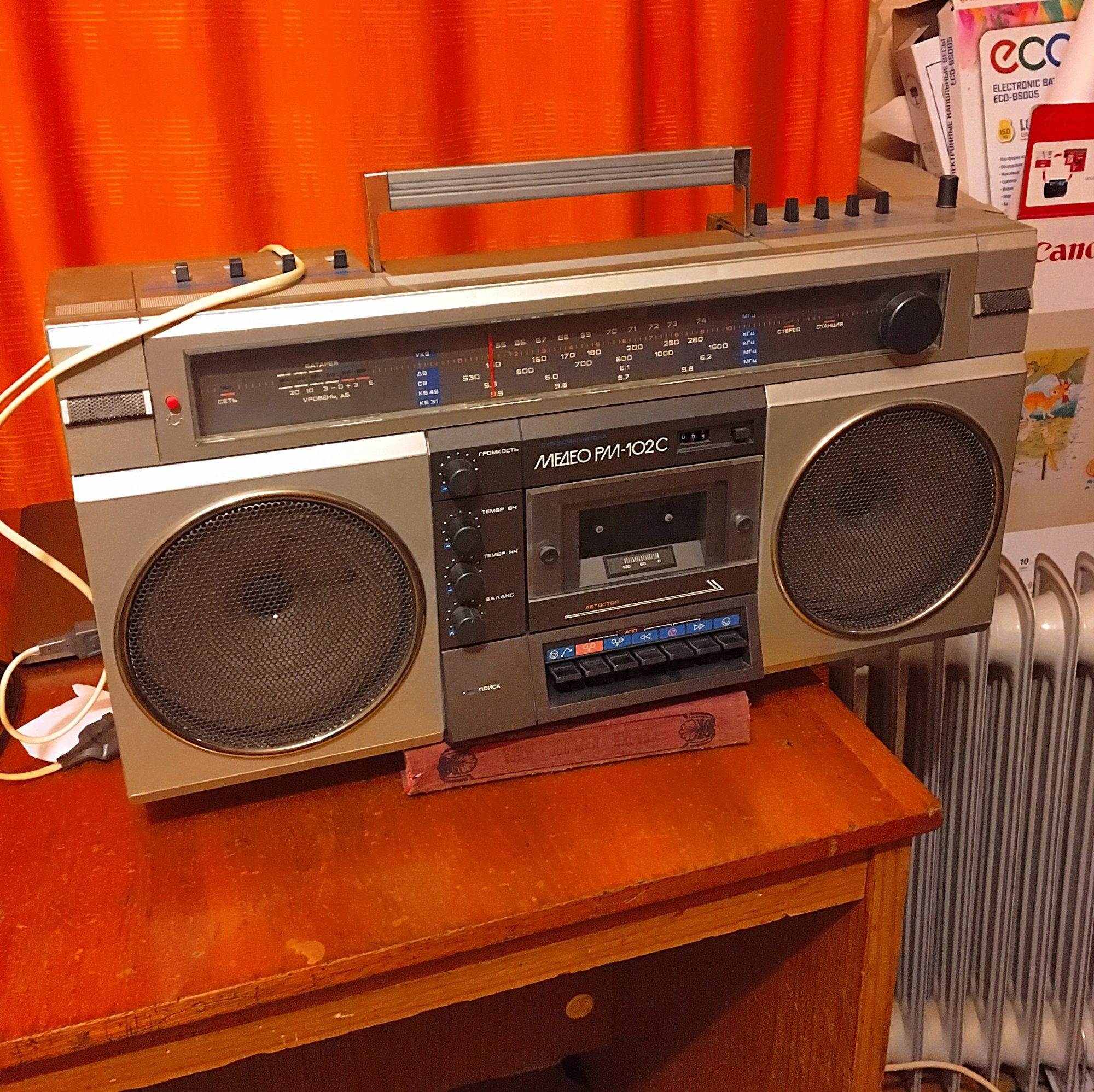

Звук не очень,в чём может быть причина?
    215.2 KB · Просмотры: 67
    179.8 KB · Просмотры: 70
    162.1 KB · Просмотры: 65
Почистить и провести профилактику и сменить головку.
