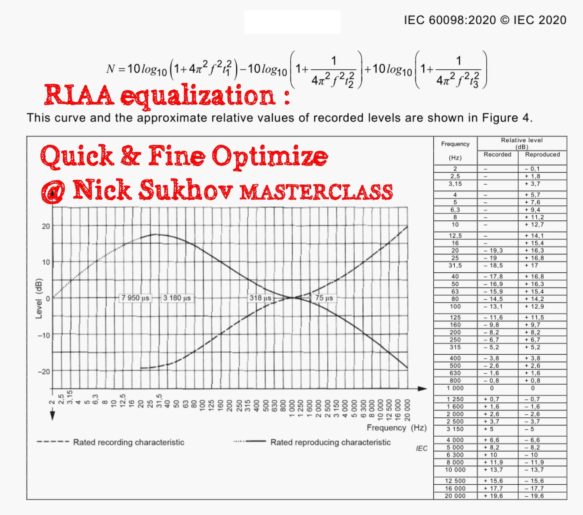

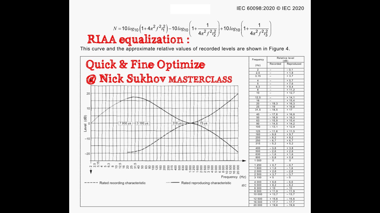

Мастеркласс по оптимизации RIAA-коррекции

Я видео не смотрел.
Там используется какая-нибудь встроенная в этот симулятор функция, или он просто методику пользования "обычных" функций показывает?

Зачем?У Сухова на его ютубике выложено!
9 Июн 2024
79
10
Сосновск
Антон
Что Сухов вешает, есть в книжке про микрокап
на основании этой информации я давненько сделал файлик для подбора RIAA. Только не задавал точки на ачх, а пририсовал модель антикорректора из Титце и Шенка и задал все точки на ачх 0.

Мне больше понравилось через оптимизатор в Microcap.Выдаёт данные(номиналы коррек. цепи) в конкретной схеме,под нужное усиление на 1кГц.
9 Июн 2024
79
10
Сосновск
Антон
Там смысл что точек несколько по всёй ачх. Потом можно конденсаторы менять на стандартные, подгнять резисторы и смотреть на отклонения ачх, пойдет или нет. В однозвенной цепи конденсаоторы для каждого вида цепи связаны определенным точным отношением. В реале отклонения всегда будут.
я книги не долго читаю, предпочитаю каждую главу опробовать. Это сделал, как раз была тема. Потом дочитал, что антикорректор моделировать не надо, а можно просто функцию по тому же Титце и Шенку написать. Но это уже не делал, сделал только режектор на 10 кгц и "компенсационным методом" искажения смотрю после него. Вот, архив приделался.

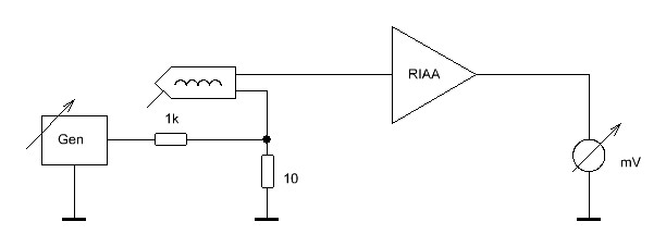

Вы добились ровной ачх вашего корректора. И это даже не половина дела, тем более не все дело. Как вы проверите сквозную АЧХ корректора с башкой неизвестного поведения?
Это мне хорошо, достал измервинил, запустил прогу, включил первую дорожку и жди несколько секунд, пока доедет линия от 20 до 24 000 , дальше смотрим уровень, подгоняем всю линию под шкалу, для удобства. Получаем такое.
Никак, измерительной пластинки у меня не было. Я тогда даже не знал, что надо не 47к и 150 пФ входного импеданса.
Имеете в виду просто подать сигнал с генератора последовательно с головкой?
Спектрой.
Есть файл инверсной RIAA, с которым на выходе корректора получаем ровную линию 20- 20000 , при условии , что цепи коррекции выполнены верно.
Можно и по кривой с выхода корректора понять, что у вас творится с настройкой .
Дело навыка.

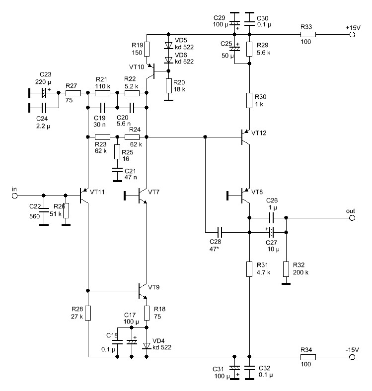

Спектралаб/спектраплюс? - забыл какая актуальна. Слегка знакома. Но речь же шла про неизвестную головку. Хотя и для самого Никитинского корректора не грех поглядеть. Там же входное сопротивление SPRR каскада входит в цепь коррекции - будет ли как в модели в микрокапе? Я бы скорее положился на расчет и измерение компонентов. Если плохо получится - двухзвенник с более простыми цепями.
Хотя начинаю понимать - речь о примерно таких схемах. Это со мной поделился тоже давненько один гуру-самодельщиков старой школы. Тут цепь коррекции тоже нагрузка второго каскада, не охватывает выход. Идея - чтобы петлевое было близко к постоянному и искажения ачх невелики даже при не слишком большом петлевом. Тут надо проверять и подгонять - там еще рокот-фильтр и компенсация подъема после 20 кГц.

Чтоб не мучаться с формулами Липшица [ https://aes2.org/publications/elibrary-page/?id=3197 ], гораздо лучше оптимизмировать цепи RIAA-коррекции вот по єтой методе [ https://youtu.be/wF22ofK_uhE ] [ https://www.patreon.com/posts/masterklass-po-i-106120505 ] , т.е. оптимизатором Микрокапа 12.
На мой взгляд оптимизация коррекции в Микрокапе по горизонтальной АЧХ, на реальной схеме, с цепью анти RIAA, намного информативнее и нагляднее. И ни каких трудностей не вызывает.

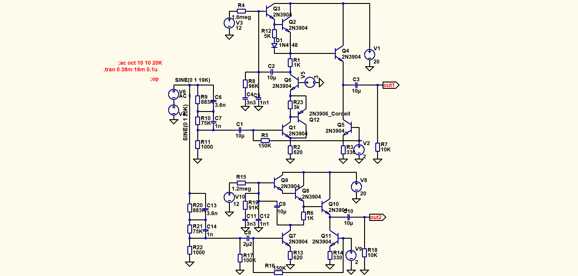

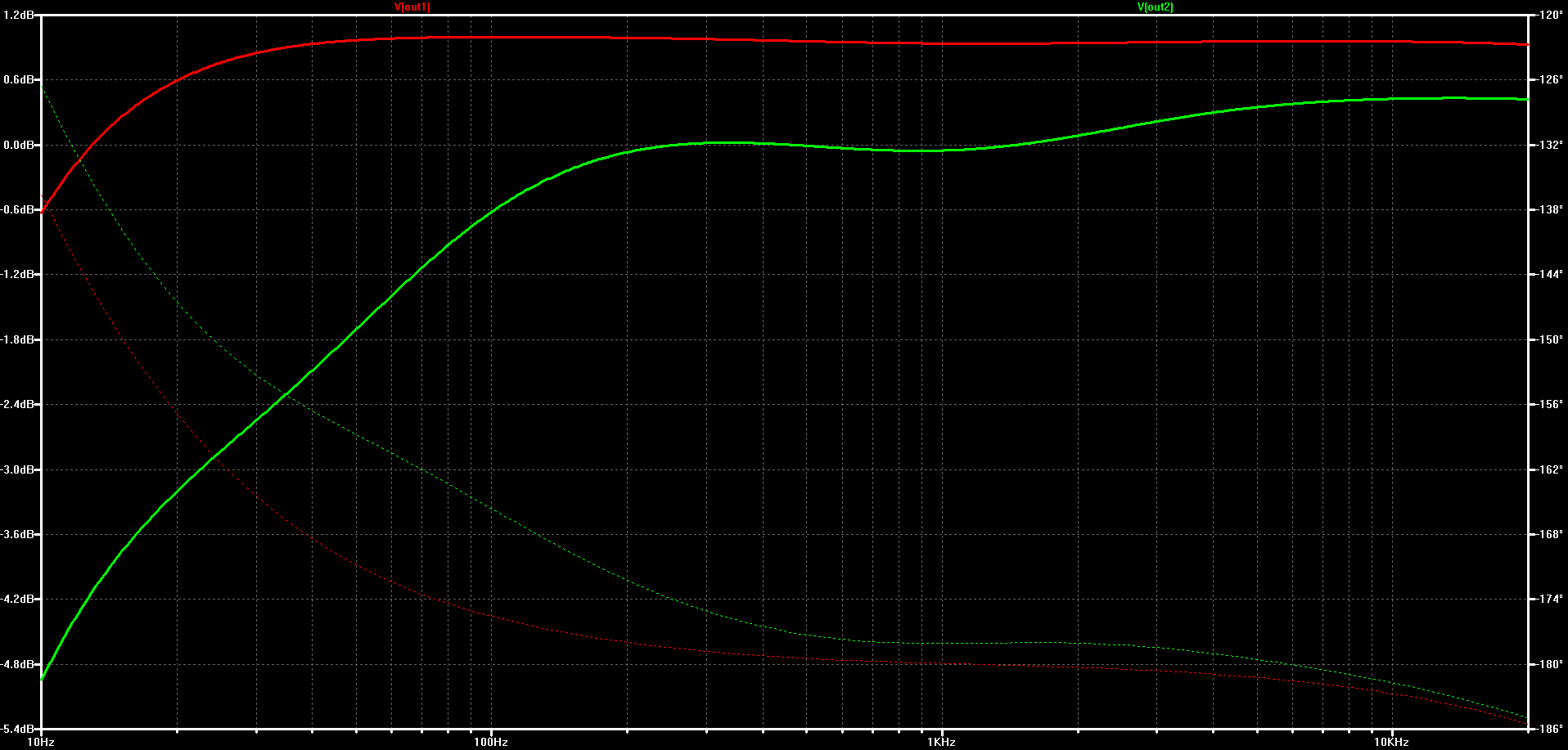

Модель нарисована Никитиным в рамках спора, чей папа старше.
Сверху - мой самый ранний вариант ОБХ.
АЧХ безупречная
Никитинская АЧХ, как из ануса. Низ, что закономерно, завален. В теме про СИГМУ рассказано, почему.
Тут и так понятно, где чьё.
результаты крепко порадовали
Как же мало надо, вас порадовать.

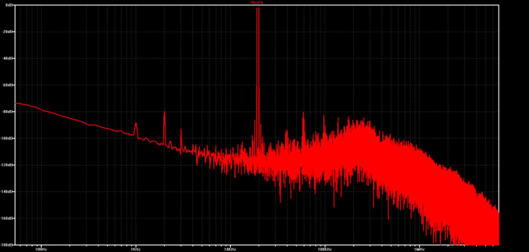

Да и со слухом у вас маааленькие проблемки: в результате пожизненного прослушивания безлинейников атрофировалось понимание разницы чистого и грязного звуков. Смотрим на палку 1 кГц: она приходится на область максимальной чувствительности слуха: 0,1% интермодов. Как её-то было не расслышать?
  • OBH8_saggit_comp_IMD.asc
    8.8 KB · Просмотры: 40

Непонятна ваша ситуация в целом, что есть на данный момент и что нужно сделать.
Никитинская Кора ...
Я довольно редко этим всем занимаюсь. Поделился опытом расчета. Есть комп, БП, осциллограф Rigol, "коробочки" для звуковухи для audiotester, zmeter2. Зачем тогда всё это осваивать и анализировать? Иногда ищешь инфу как что-то сделать, и находишь как парень с деревни сделал электронное зажигание для мота на pic16. Даже для переделки или ремонта чего-то с помойки интересно и приятно вопросом владеть. Вертушку ария давно чинил. Остановился тогда на двухзвенном корректоре на LF356.
Никитинский хотел сделать с дифом на входе, чтобы подключить головку симметрично. Но оказалось, что у них катушка заземлена.
Не всё. Мне не совсем понятно зачем каскод при такой форме ачх.
