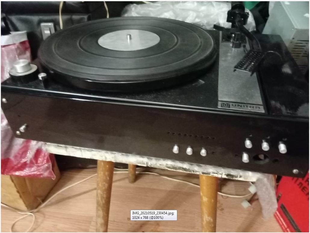

Юный виниловед. рублей 5 наверное стоила.
9 рублей с батарейками.
Я потом ее переделал на питание от металло-воздушной батареи (непонятно почему там обозван источник аккумуляторм, это первичный источник), Тут правильней, наливаешь соленой воды и играет.
Я потом ее переделал на питание от металло-воздушной батареи (непонятно почему там обозван источник аккумуляторм, это первичный источник), наливаешь соленой воды и играет.
Магниевая батарея. Такие в спасжилетах в кармане находятся. Попал в воду- загорается лампочка. Горит, пока магний не растворится
А в вертушке сначала корректор на германиии был и голова самодельная из пластины пьезокерамики, потом я ее уже перевел на к174УН34 и убил всех зайцев сразу :)

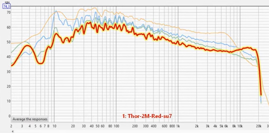

Саша, так как на ютуб ты не вхож, тебе картинка от туда (на ней Суховских корректор и Ортофон 2м ред)
    140.5 KB · Просмотры: 87
А вот он же и МС голова , Саша, тебе ничего не напоминает? _hm_

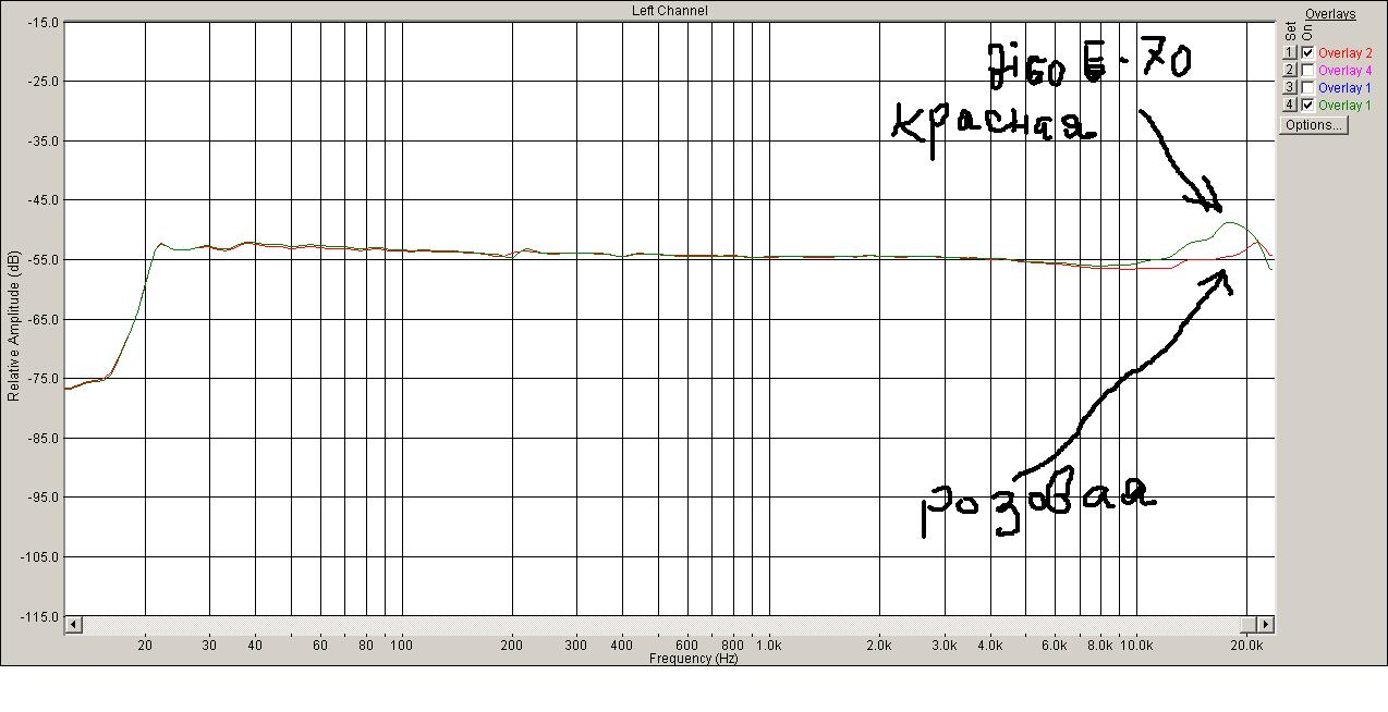

    116.3 KB · Просмотры: 80
  • ADC220XE зеленая -красным и зелёным. ADC220 XE красная вставка- синим и розовым..JPG
    107.2 KB · Просмотры: 88
    153.8 KB · Просмотры: 75
    136.2 KB · Просмотры: 71
    127 KB · Просмотры: 90
    110.3 KB · Просмотры: 94
    144.1 KB · Просмотры: 97

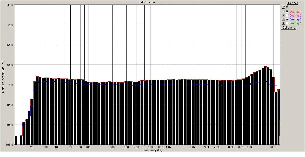

Подвеска гремит у всех ММ.
Общий ход АЧХ можно лишь угадывать коррекцией, с разной степенью правдоподобности. _hm_
Что за термин дурацкий "гремит", переведите на русский язык.
И не стоит обобщать... у всех. Не у всех -

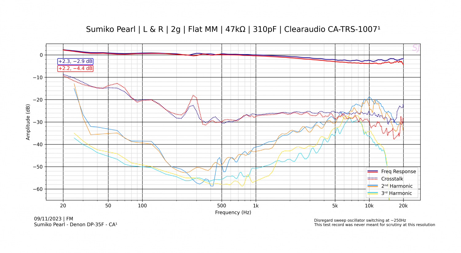

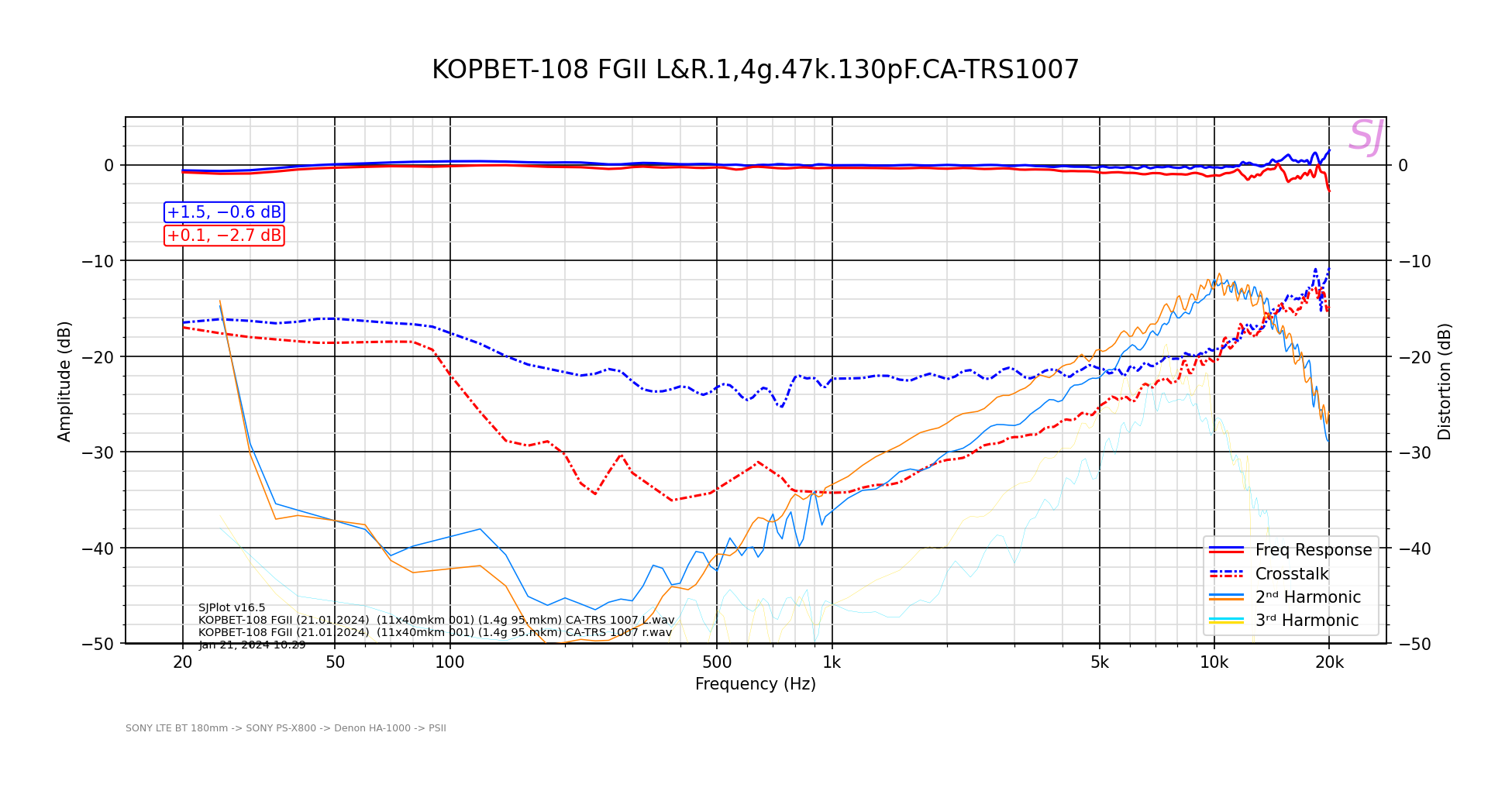

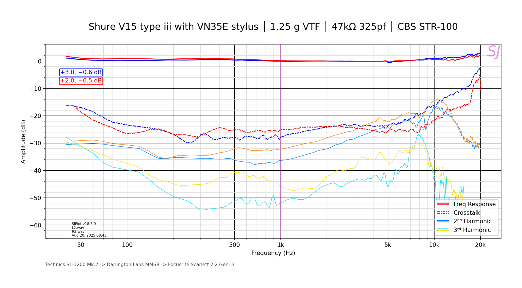

Корвет 108, Shur V15-3, Sumico Pearl
  • KOPBET-108 FGII (21.01.2024)  (11x40mkm 001) (1.4g 95.mkm) CA-TRS 1007 1.png
    223.3 KB · Просмотры: 111
  • Shure V15 type iii with VN35E stylus │ 1.25 g VTF │ 47kΩ 325pf │ CBS STR-100.png
    338.9 KB · Просмотры: 80
    503.4 KB · Просмотры: 109
Все так. У Шура М15-3 есть легкий подъем на верхнем крае. У Корвета 008 (АЧХ хранится в архиве) есть спад наверху, легко поправимый увеличением входного резистора выше 47 ком, а Сумико просто приказывает уменьшить постоянную Тау-3 75мкс.

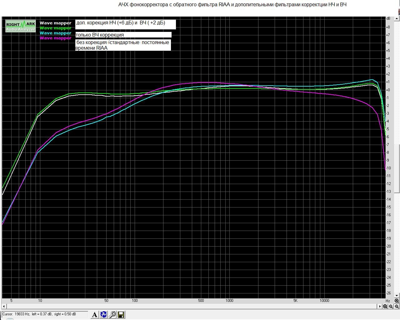

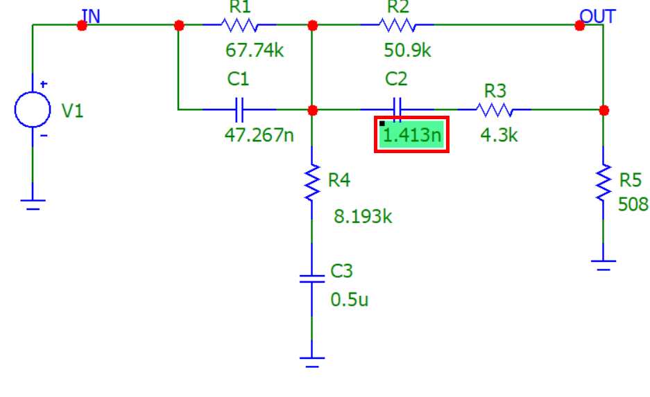

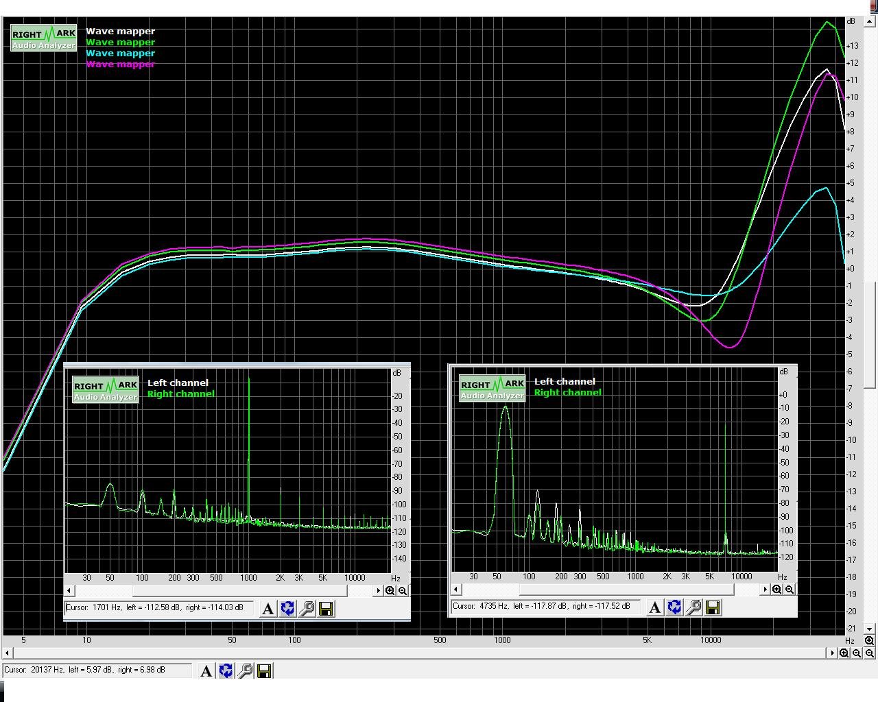

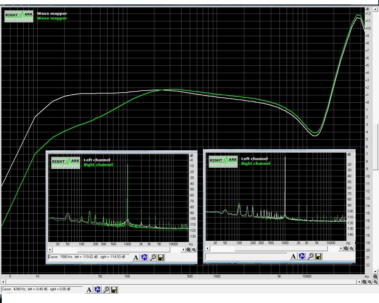

Чёто сбились с топика, давайте не про бошки, а всеже про правильную оптимизацию коррекции.

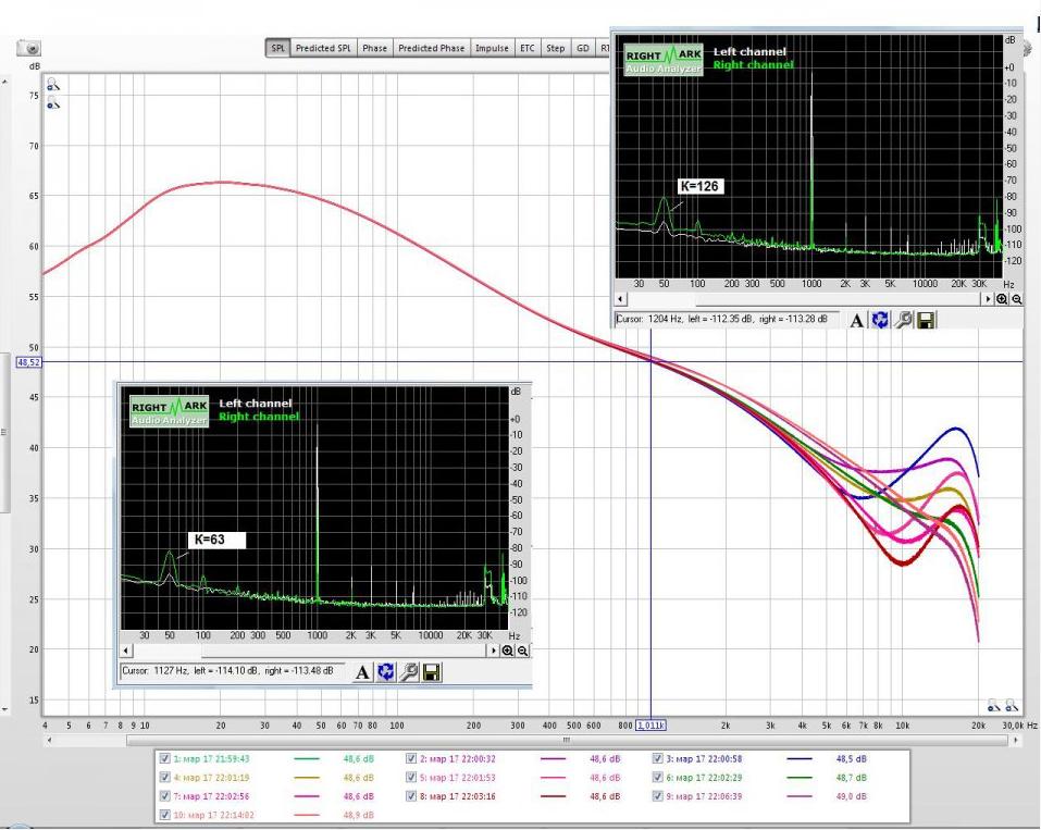

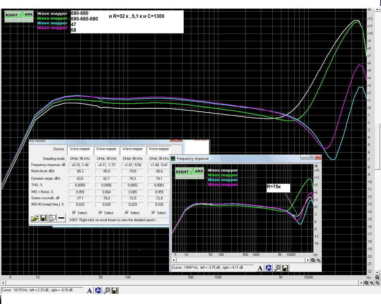

99% известных antiRIAA цепочек - Юнга, Фогеля, Эллиотта, Расселла, Липшица , используемых в аудиометрологии для оперативной оценки АЧХ фонокорректоров (с antiRIAA на входе идеального фонокора, АЧХ на его выходе будет горизонтальной), 7950 мкс не реализуют, и тем самым вводят в заблуждение и аудиофилов, и аудиосхемотехников.
Меня как в прошлом метролога удивляет, с каким вероломством большинство винилосхемотехников пытаются впарить своим сторонникам, что их фонокорректоры по АЧХ "соответствуют стандарту чуть ли не до сотых долей децибела", хотя на самом деле 99% их дивайсов гарантированно отличается от действующего уже 6й год стандарта IEC 60098:2020 горбом аж на +3 дБ на частоте 20 Гц. Пусть бросит в меня камень тот винилофил, у которого фонокор обеспечивает адекватную компенисацию инфранизкочастотного горба АЧХ на +7...12 дБ изза паразитного резонанса тонарма на частотах 7...15 Гц, но в то же время не имеет рокот-фильтров высокого порядка, которые довольно сильно крутят фазу на НЧ и потому нарушают точность воспроизведения басового регистра (этот недостаток Марсель вдЖ в последние годы отмечает чуть ли не в каждом треде на diyaudio.com , связанном с фонокорректорами - [https://www.diyaudio.com/community/...rworth-high-pass-included.413649/post-8027730 ], "The higher the order of a Butterworth subsonic filter, the more suppression of subsonics and the flatter the response in the passband, but also the more phase shift you get.").
Короче, в фонокоре 100%но должна быть реализована постоянная 7950, и соотвественно при измерениях цепочка antiRIAA также должна быть с постоянной 7950. Иначе горб как минмум в +3 дБ на 20 Гц (и чем ниже, тем больше) гарантирован. В аттаче схема антиРИААшки, которую я настоятельно рекомендую вместо Липшица/Юнга, а желающие подробностей, заходите вот сюда https://www.*******.com/posts/ia-vas-umoliaiu-145451578 . И привет всем от Марселя.
    450.3 KB · Просмотры: 135
    40 KB · Просмотры: 127
    63.5 KB · Просмотры: 114
Браво. Хоть кто-то, впервые, метрологически точно высветил этот тонкий момент, поведение корректора на нижнем участке АЧХ.

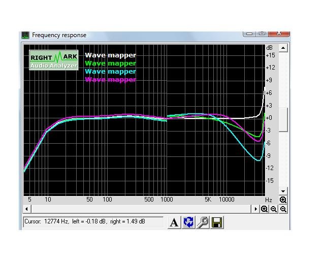

С одной стороны, у всех перед глазами имеется АЧХ RIAA-78 с спадом ниже 30Гц , нормированная до 2 Гц. И почему-то в эту выверенную кривую обязана вписаться АЧХ любого фонокора, лишь стоит врезать в схему RC цепуру со спадом 6дБ на октаву ниже 31, 5. Что скорее всего сильно не так.
Рокот- фильтры, эту задачу правильно выполняющие , явно не 1го порядка, чаще 3-го, активные, в которых , как выше отмечено, фазовые закрутки нарушают естественность звуковоспроизведения басового регистра. Ситуация как в том анекдоте- хоть разорвись. Как верно понял я фразу Марселя, что порядок фильтра круче Баттерворта сильнее давит флаттер и сабсоник, но что-то недоброе творит с фазовыми делами.

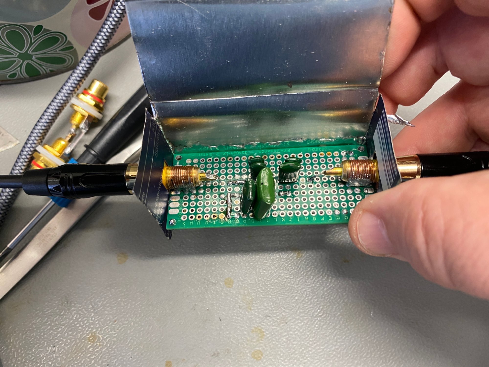

Осталось вежливо спросить: скажите, в вашей цепи коррекции постоянная 7950 реализована по какой итоговой кривой, ближе к чему, какое там отклонение от RIAA-78 . Могу забежать вперед, не прочитав подробности текста вашего сообщения, но тему вы затронули очень важную.

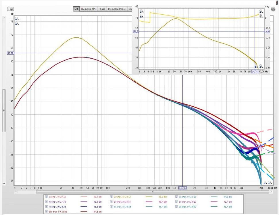

Могу закинуть сюда свои замеры разных бошек на тонарме Технаря 1210 на частотах резонанса тонарма , снято измервинилом Брюль-КЪаер , там есть трек от 5 до 20 Гц. И замечу, что головок, удачно вписывающихся в положенные ворота рамок основного резонанса, как-то маловато. Гораздо больше всяких форумных бредоносцев, клеящих монеты на шелл и уверяющих о прорывном распахнутом звуке.

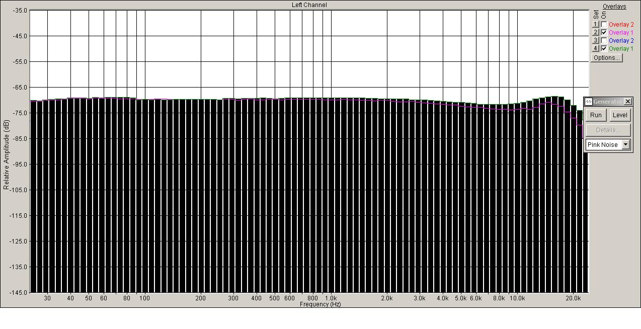

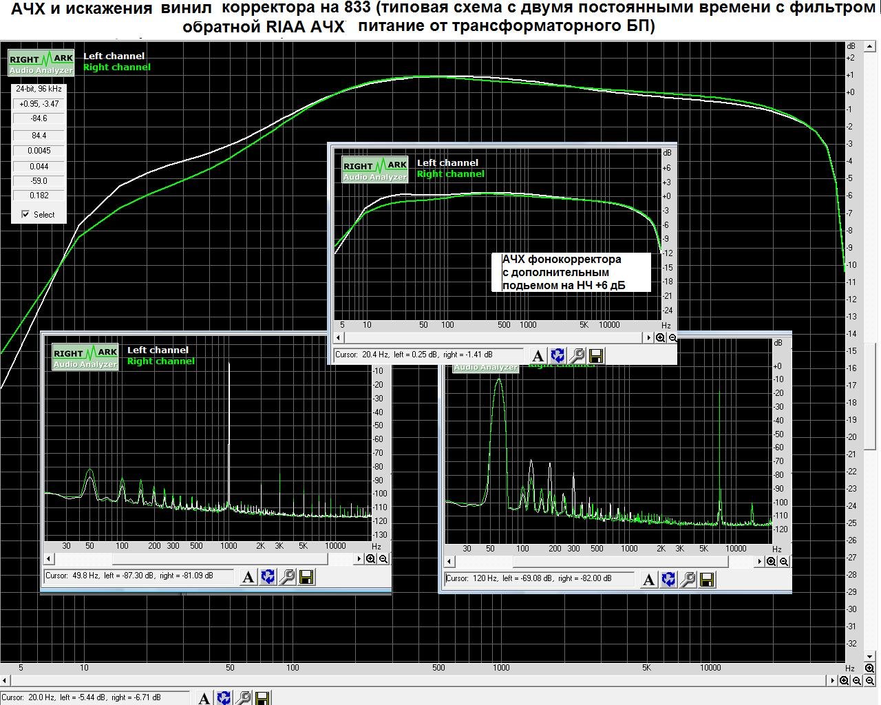

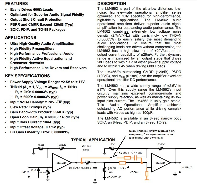

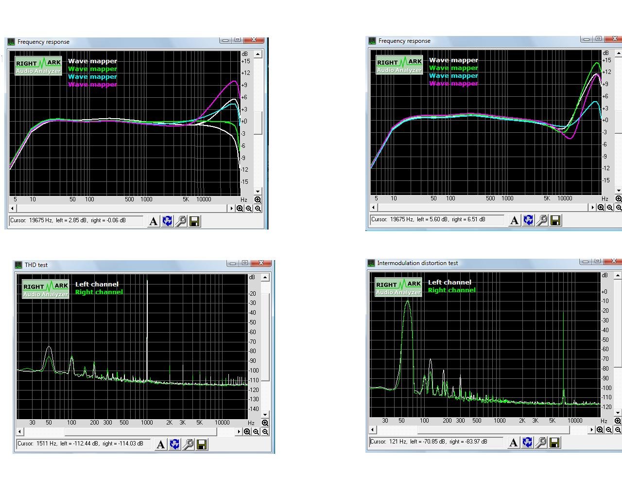

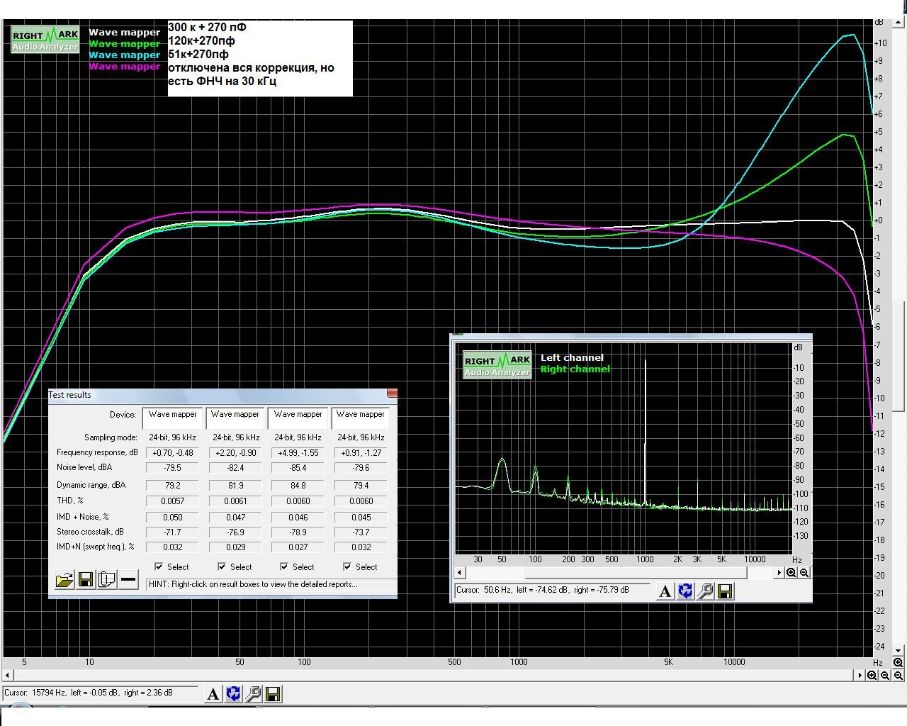

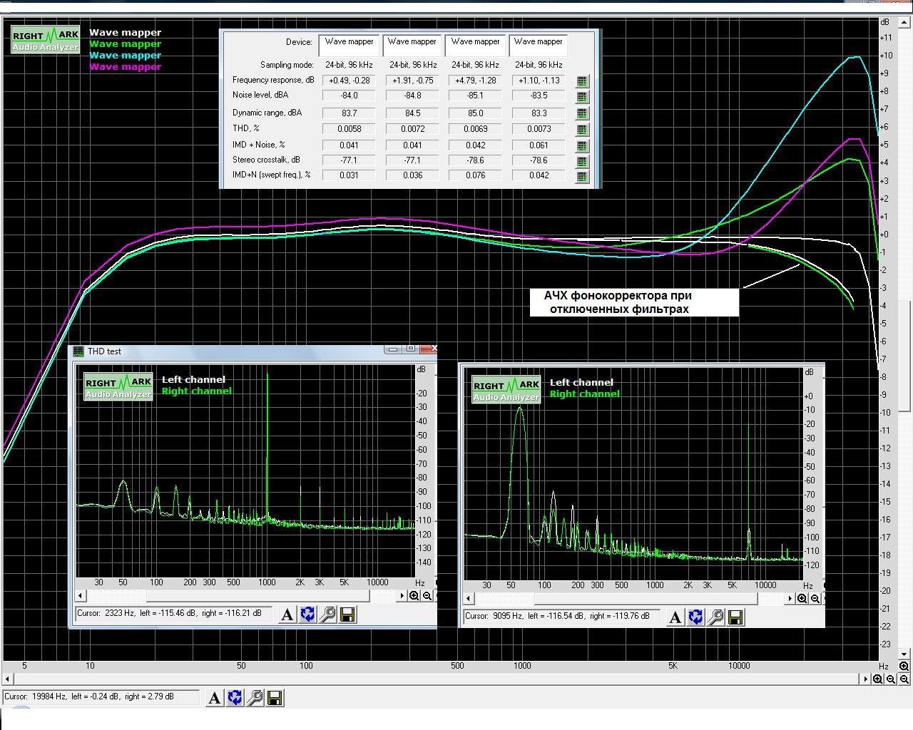

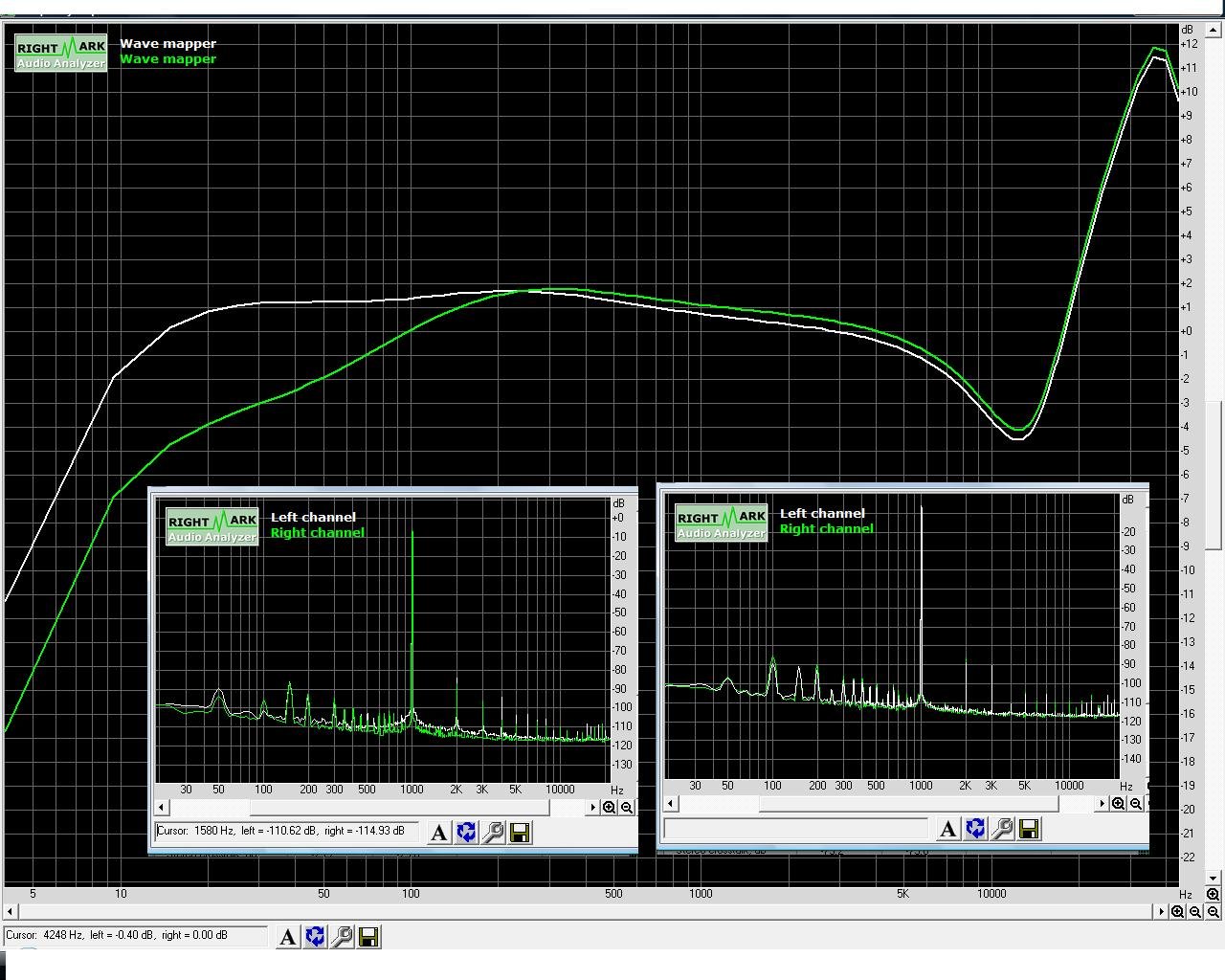

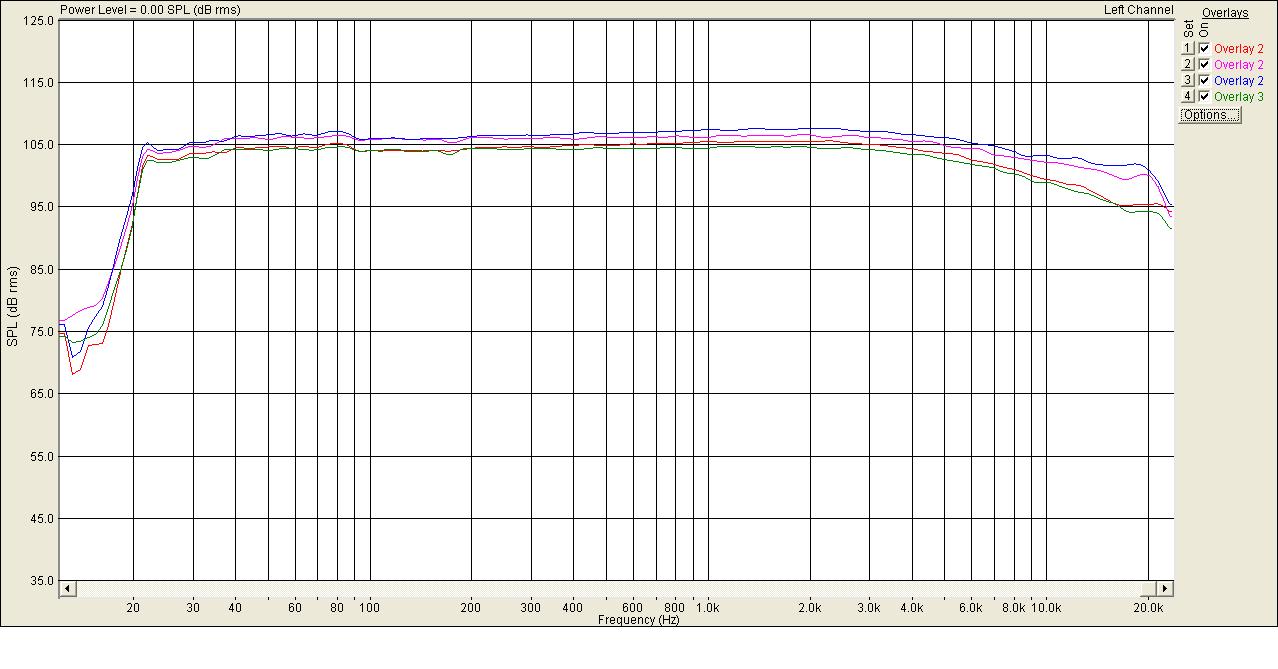

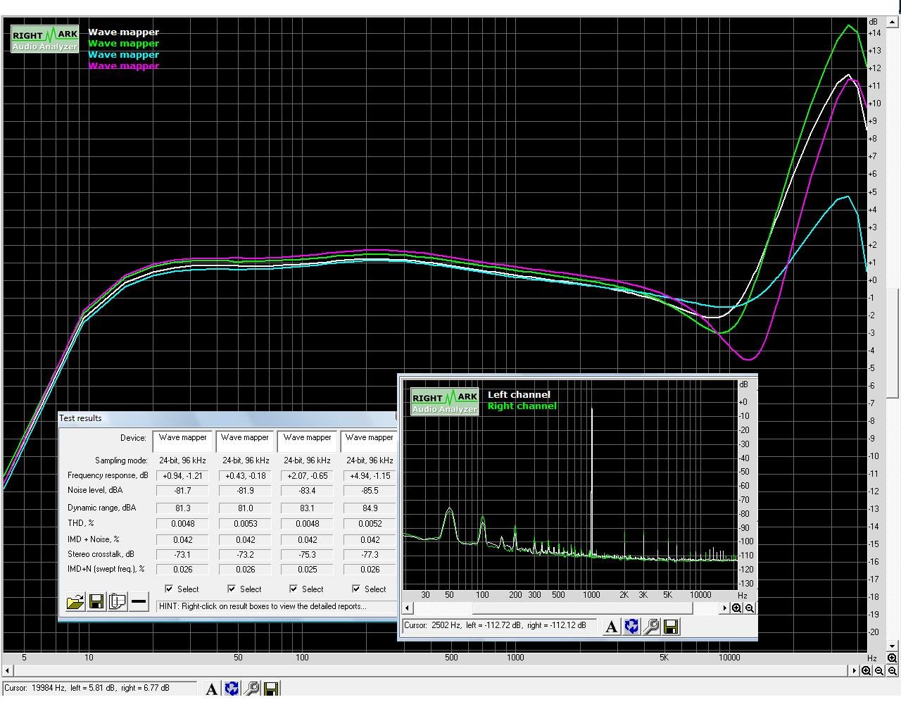

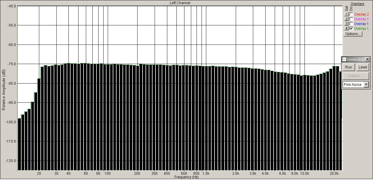

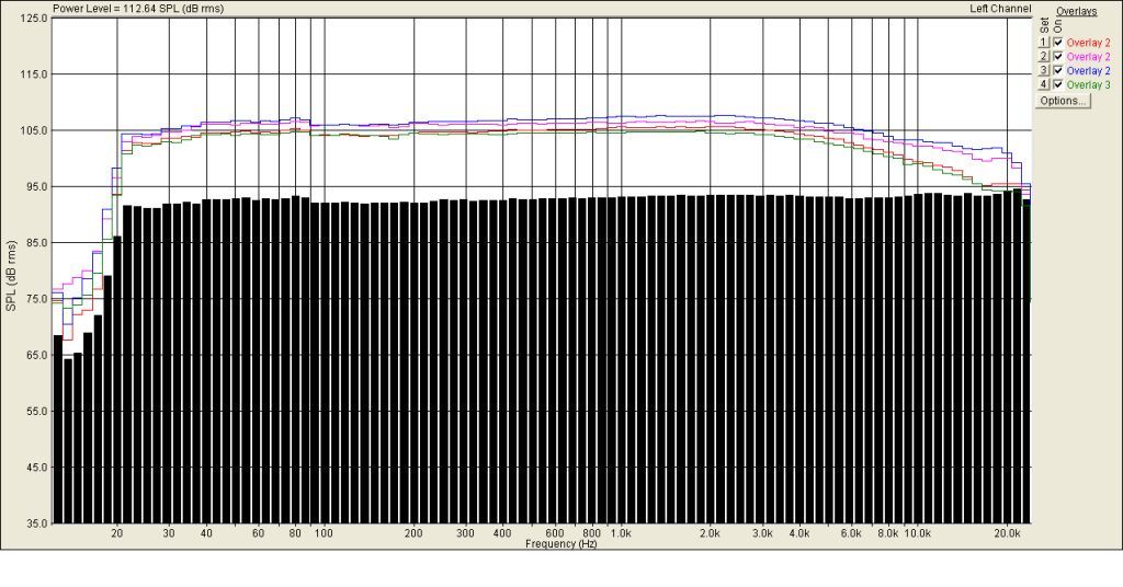

Да без проблем - можно и НЧ скорректировать и с горбами или завалами на ВЧ вопросы просто порешать...
    116.2 KB · Просмотры: 77
    183.9 KB · Просмотры: 49
    266.2 KB · Просмотры: 78
    230.9 KB · Просмотры: 69
    215.3 KB · Просмотры: 74
    233.3 KB · Просмотры: 38
    224.6 KB · Просмотры: 65
    81.1 KB · Просмотры: 67
    254.8 KB · Просмотры: 77
    52.8 KB · Просмотры: 67
    221.9 KB · Просмотры: 74
    229.5 KB · Просмотры: 52
