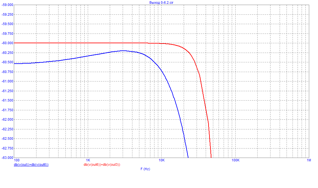

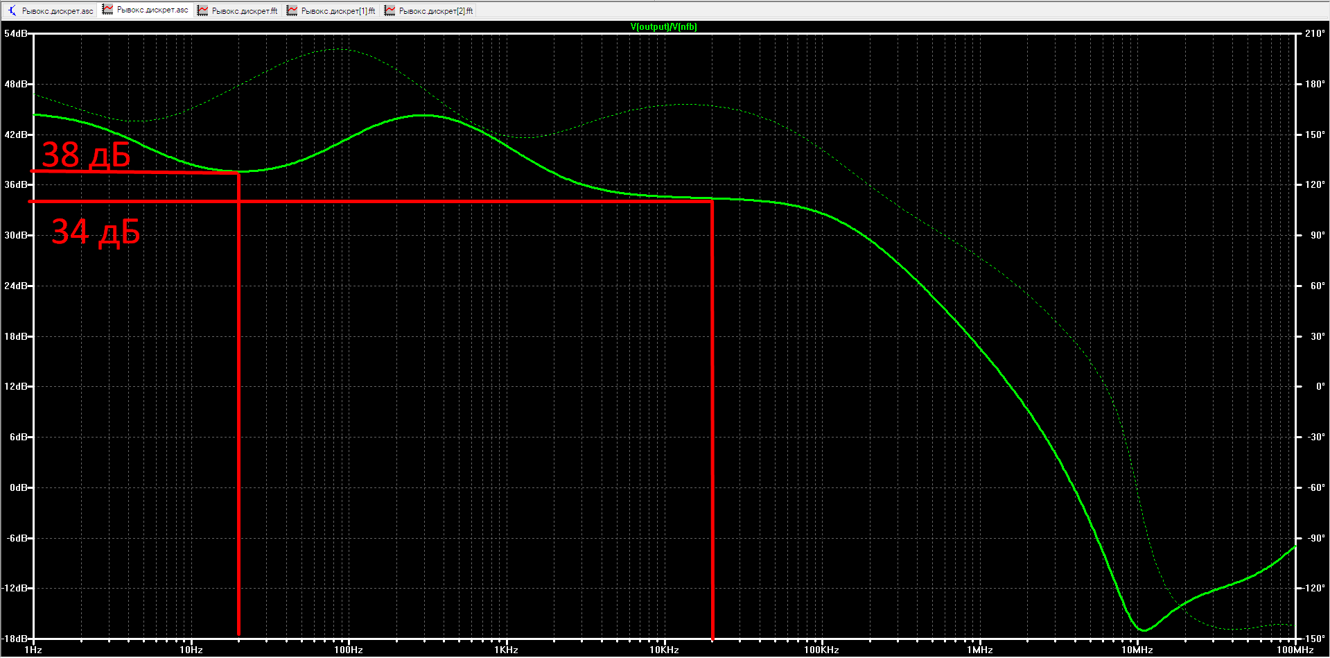

Ваша разработка, цепь антиRIAA, валит ВЧ первым порядком чуть ли не с 1кГц и это без головки._hm_ Ваш синий, а нормальный Нойман-красный. Спрашивается, зачем?

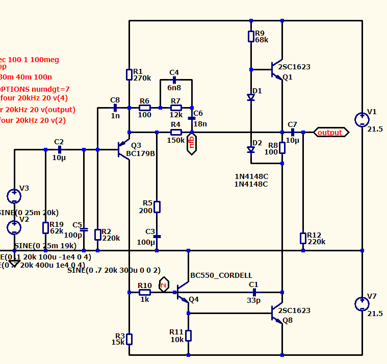

20 гармоник создают обычно очень неудачные по схемотехнике полупроводниковые усилители
Ответ принят. Внимание, правильный ответ:

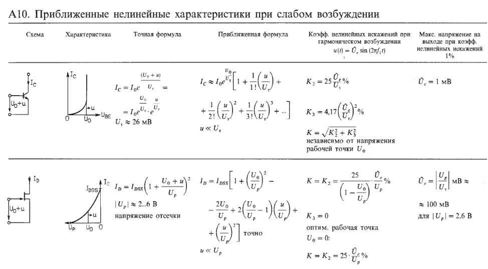

нелинейные искажения создаются, в частности, за счёт нелинейной ВАХ эмиттерного перехода транзистора, из-за экспоненциальной зависимости напряжения на нём и тока эмиттера: изменение напряжения на 25 мВ = изменению в 10 раз тока.
Это онтологически имманентное свойство транзистора, не зависящее от схемотехники усилителя, в котором он применяется:
Откуда это знать Сухову? Он справедливо возмущён.
Теперь: как бороться с этими искажениями, коль скоро два идентичных каскада в глубоко- и мелко-ООСнике создают равные по величине и ширине спектра искажения?

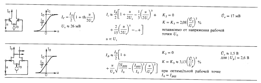

1. Усиление есть линейность.
Так как искажения создаются изменением Убэ,
и 1 мВ изменения даёт 1% искажений,
сразу приходит (должна прийти) мысль, что надо изменения сузить.
Как?
Повышением усиления.
Действительно:
Увх каскада = Увых(конст. по ТЗ) / Ку (зависит от конструктора)
Как повысить усиление?
Усиление - это отношение импеданса нагрузки к сопротивлению эмиттера:
Ку = Rн / rэ
Сопротивление эмиттера мы можем уменьшить повышением тока покоя каскада.
Импеданс нагрузки повышается установкой повторителей меж каскадом и нагрузкой. Предел:
Rн >= Rколлектора усилительного каскада.
Показываем на практике:

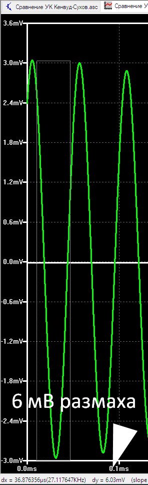

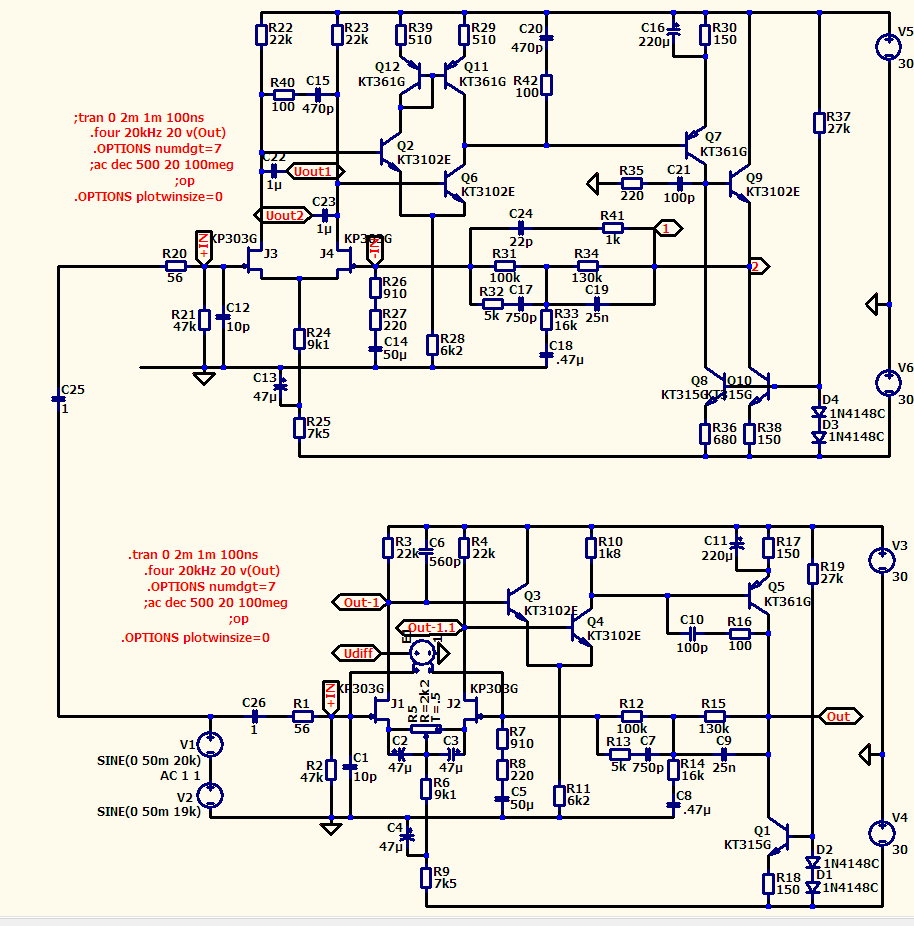

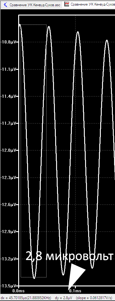

Модели Кунвуд-Сухова: вверху - улучшенная.

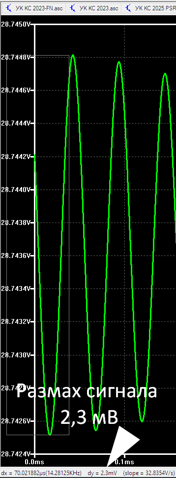

Сравниваем сигнальное напряжение Убэ выходного каскада УН:
За счёт применения повторителя после каскада сигнальное напряжение - фактор искажений - уменьшилось в 2,5 раза.
Это даже без особого внимания к мелочам: все транзисторы - советские, золотых германиевых приборов для повышения линейности нам даром не надо, если мы понимаем суть.
2. Предельное остаточное значение искажений равно таковому у входного каскада.

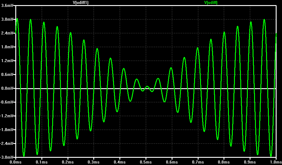

Обычно это дифкаскад:

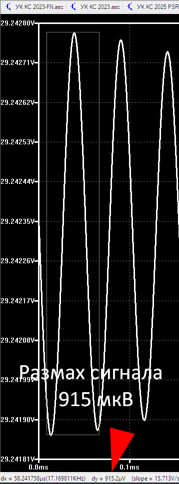

Сравнение входных дифференциальных напряжений УК КС и улучшенного.
А чего ты хотел? Так графически выглядит соотношение 1:2200.
У Сухова - 6 мВ размаха. В моём варианте - 2,8 микровольт. Соотношение - 66 дБ.
Вся сверхлинейность держится на вот таких, доступных пониманию Сухова, соображениях: повышая усиление, улучшаем исходную линейность каскада.
Напротив, гася усиление нагрузкой каскада на низкоимпедансные цепи частотной коррекции:
автор исходную линейность сбивает,
а хор на подпевке голосит:
- Ах, как бы нам повысить исходную линейность уся, а потом бы мы его охватили ООСью, если бы умели, и были чрезмерно счастливы.

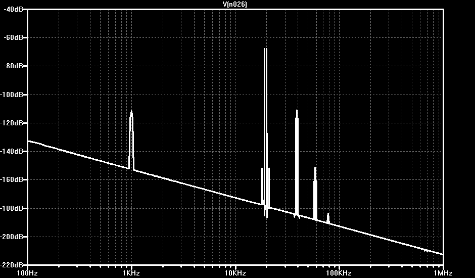

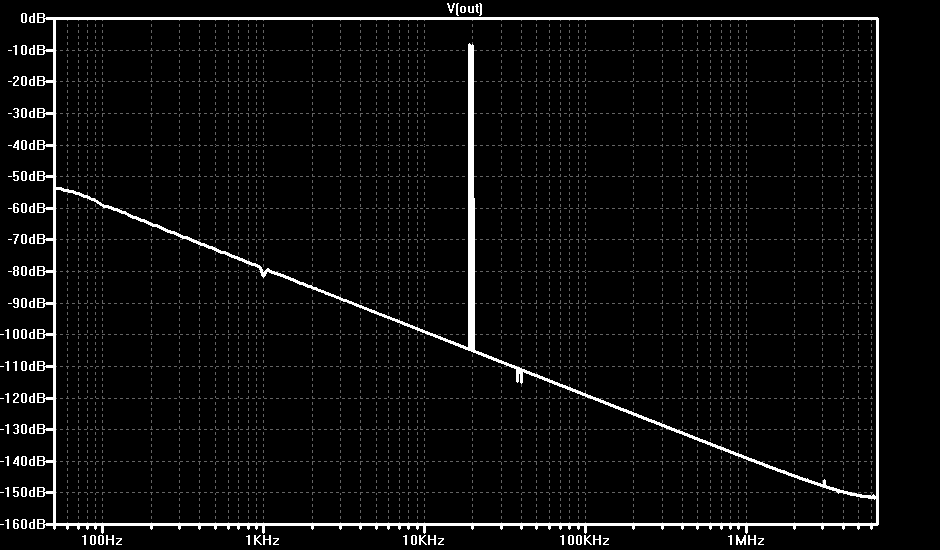

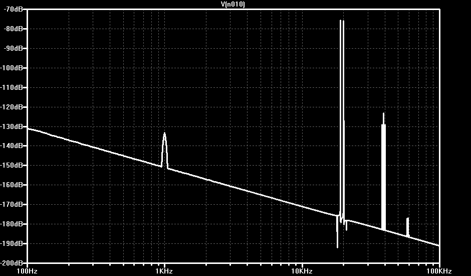

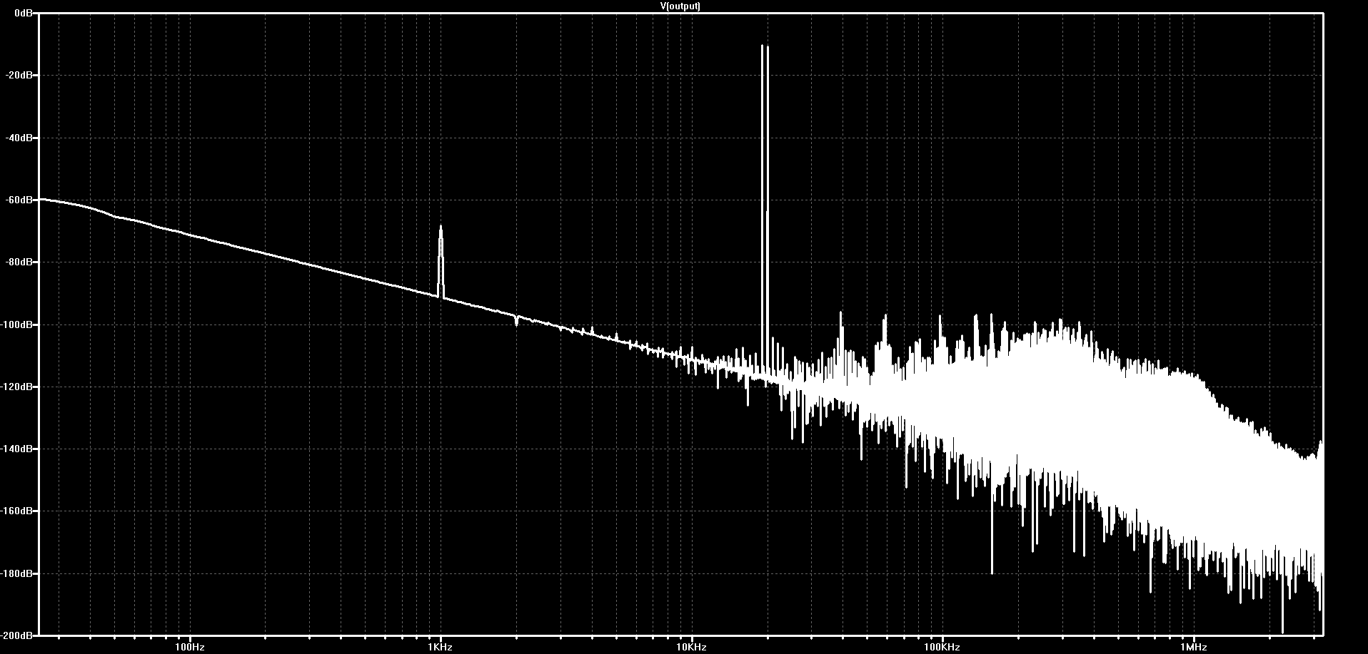

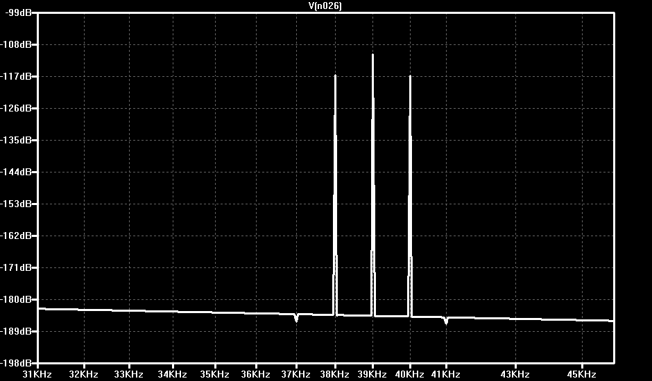

Интермоды выхода допиленного и оригинального (справа) УК КенСух.
Метод: сравнение исправляющих искажений на входе каскада для понимания его нелинейного взноса.
Оригинальный КенСух: 45 дБ или 0,6% искажений.
Допиленный КенСух: 58 дБ соотношения амплитуды первых гармоник к разностной интермоде.
Это -58 дБ или порядка 0,1% вносимых каскадом искажений.
Только за счёт введённого повторителя линейность каскада повысилась вшестеро. Интермодный шлейф сузился с 4-х групп палок до 3-х.
Рассмотрим теперь интермодный шлейф.
Его состав: 38; 39 и 40 кГц.
Если 38 - это вторая гармоника 19к, а 40 - 20к,
то откуда взялась здоровенная интермода 39к?
А это суммарная интермода гармоники 38к и разностной интермоды 1к или суммарная 19 и 20к.
Я ж говорил, что интермодулируют меж собой ВСЕ сигналы в усилителе.
Интермоды с гармониками - не исключение.

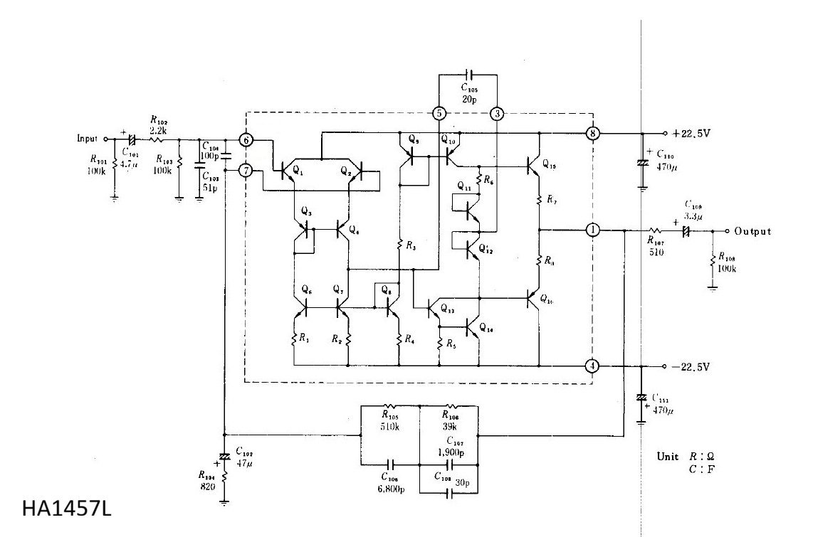

Корректор REVOX понравился. Жаль не попалась схемка в далекие 80-е.

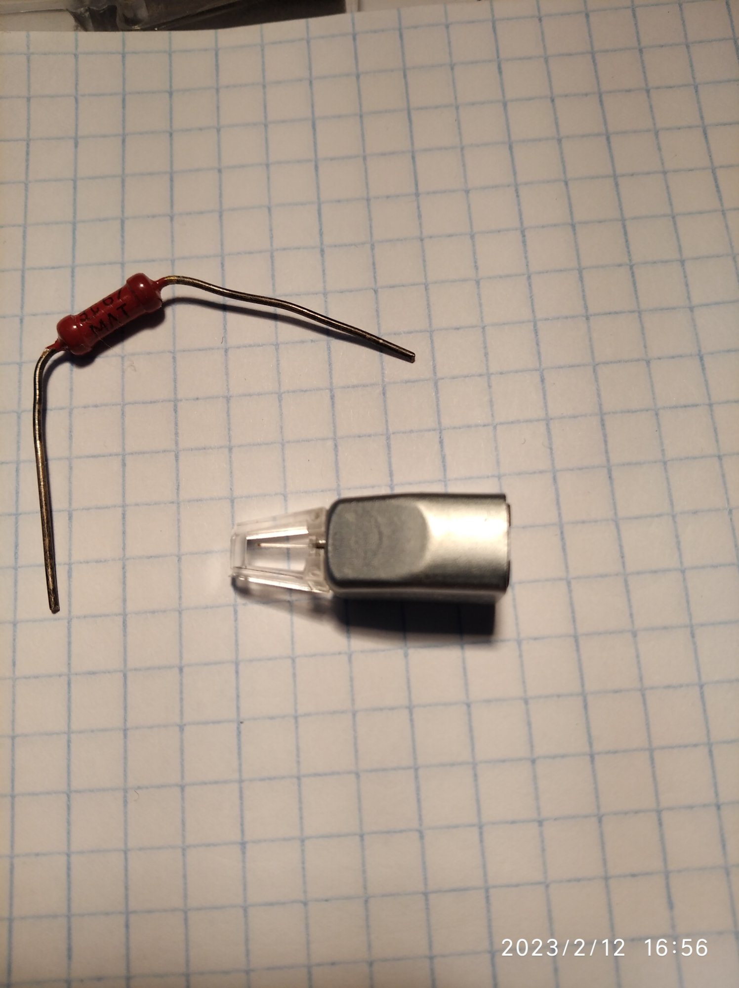

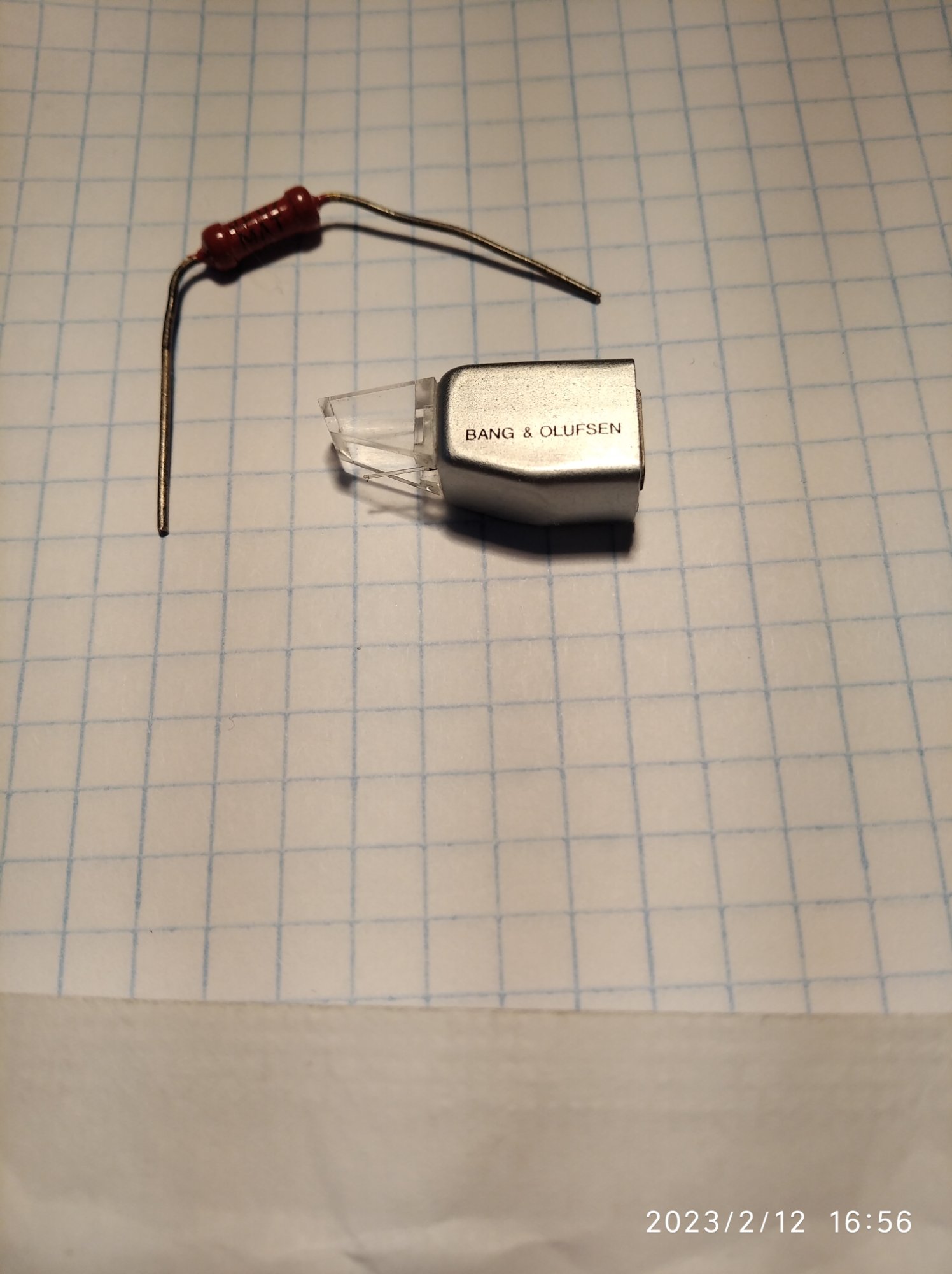

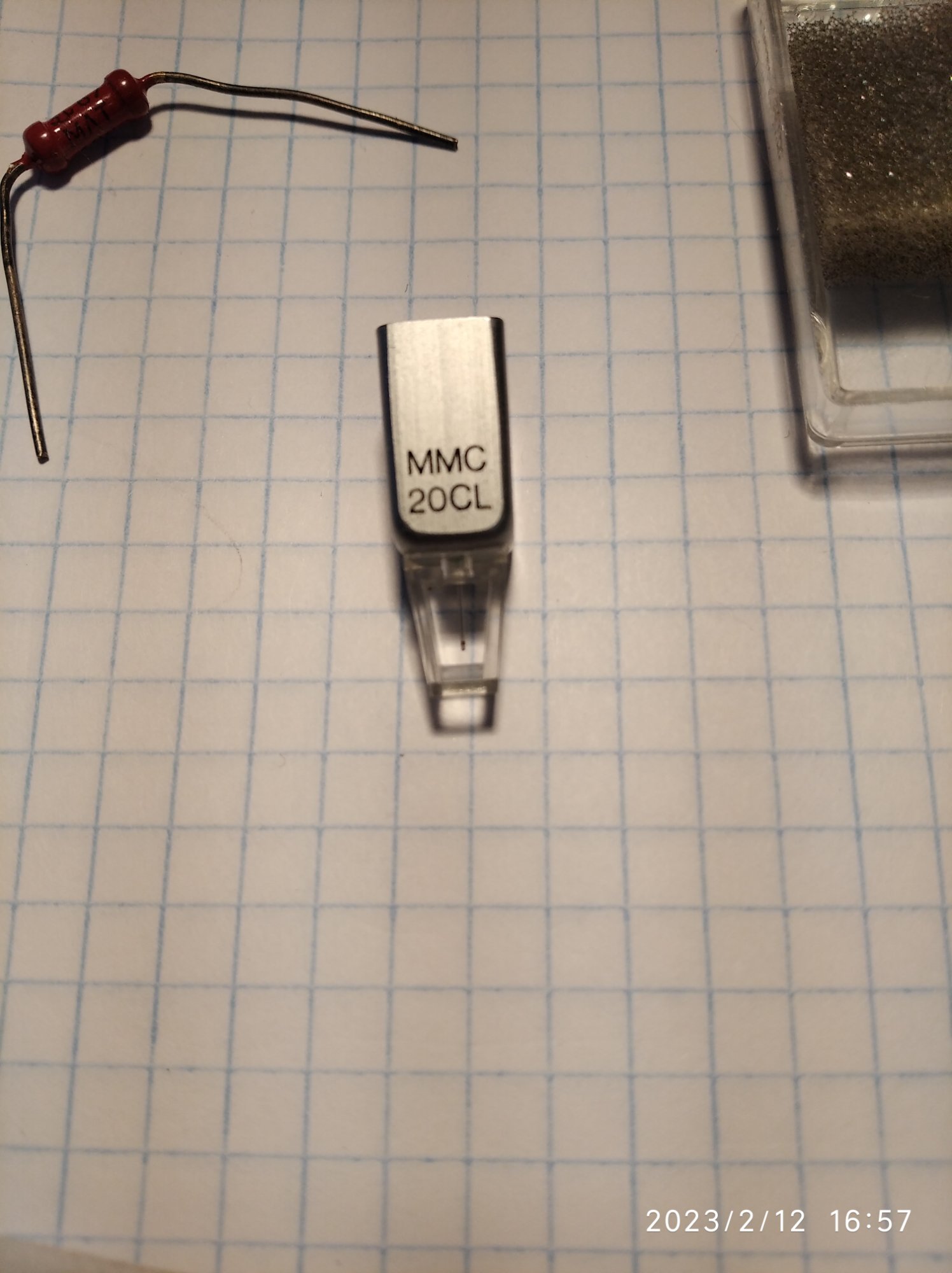

Искал одно. нашел другое. Недавно измерил АЧХ редкой головки с знаменитой вертушки Београм-4000. Головка новая, неигранная. Тонкость момента в ее уникальной совершенно собачьей конструкции, все контакты внутри, как в USB разъеме.
Пришлось ударить в бубны ума своего, сделать контактную планку , к ней подпаяться проводками , их уже на контакты шелла. А саму бошку пластилином крепить на шелле. Угол атаки тоже невиданный , крутое пике. Но в итоге получилось.
Это закономерно: у тебя, с годами и титаническим трудом, выработалась чуйка на разные поганые схемы.
В данном случае она сработала на то, что
при свойственном УВ подъёме усиления КуООС на НЧ,
на фоне изначально мизерного в дискретных схемах усиления холостого хода Кухх,
для линеаризации усилителя уже не остаётся никакой глубины усиления:
Купетл = Кухх - КуООС -> 0:
Это значит искажения -70 дБ, ты интуитивно их почуял.
Не удивлюсь, если ты эту схему спаяешь: РЕВОКС ведь! - и будешь ею спамить, как высококачественной: РЕВОКС ведь!

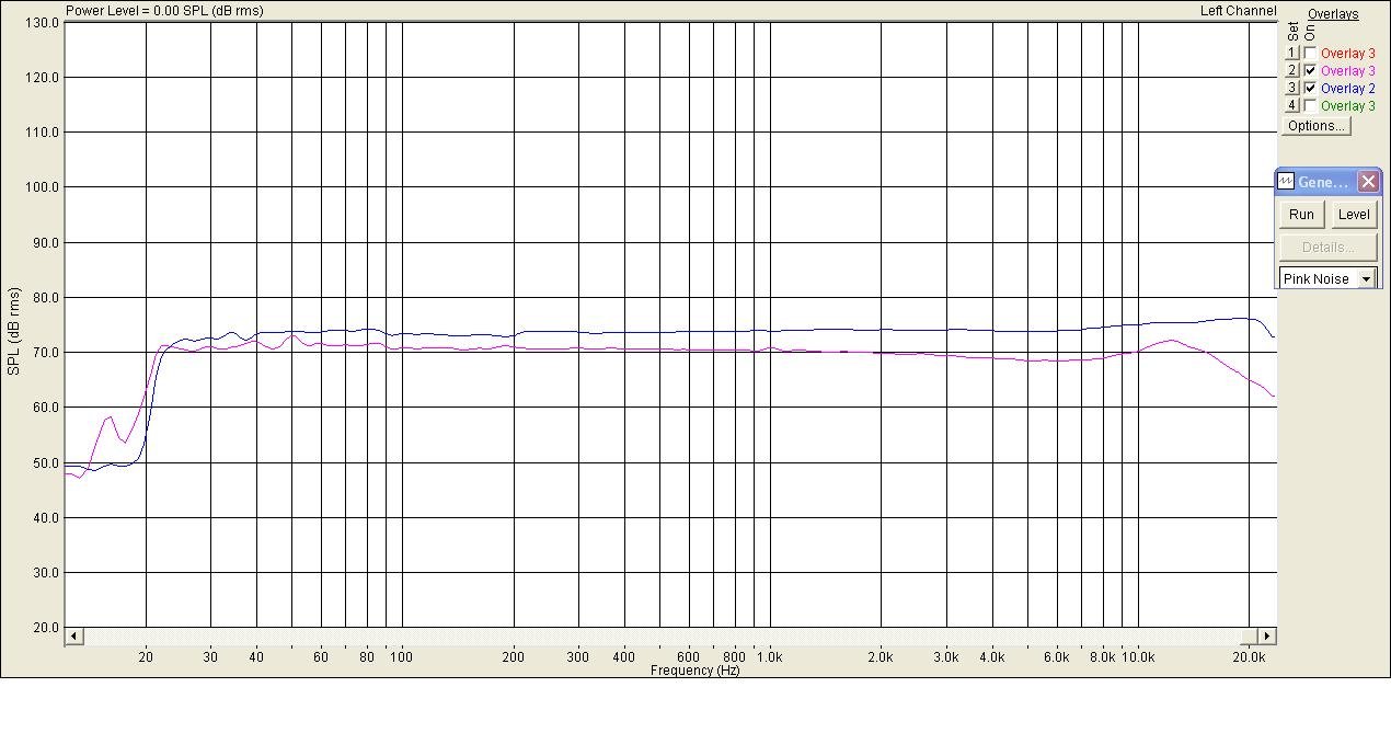

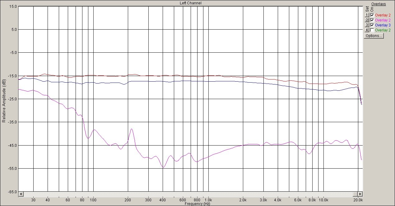

Нашел в архиве замеры двух головок настроенным по измервинилу корректором.
Обе частотки сняты с применением коррекции на внутреннем импедансе головки, для чего на входе приделан переменник на 22 кома, им накручена ровная ачх на верхнем крае.. Голдринг-800 - аналог Тенорел Т2001 и народной любимки Унитра MF100 .
Отличие Унитры от Тенорела и Голдринга в чудовищном мехрезонансе и выбросе на верхнем крае, не поддающемся никакой коррекции.
