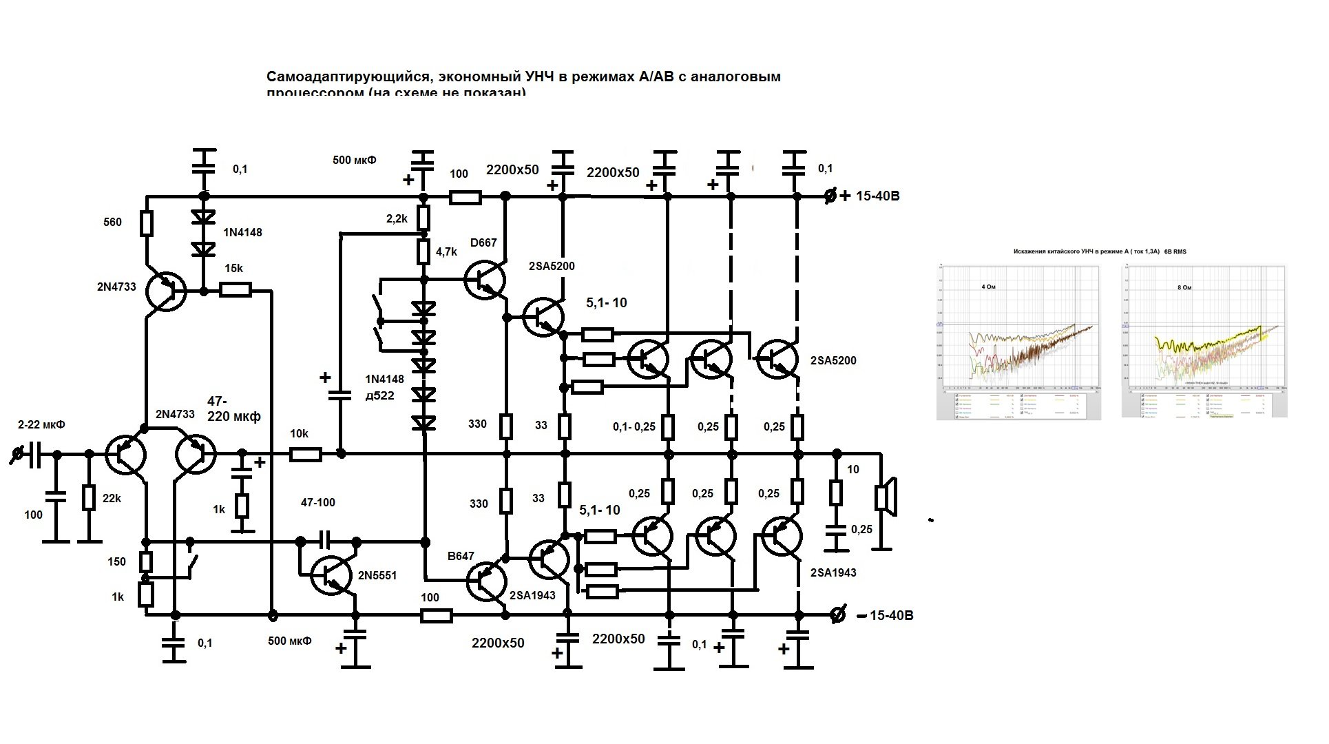

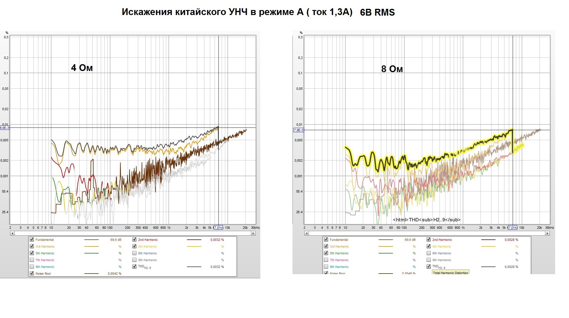

От нашего стола вашему с Локанти - вариант для автоматизации в УНЧ тока покоя, напряжения питания и нуля на выходе в зависимости от уровня входного сигнала. Это запатентовано еще лет 20 назад. Вместо реле можно использовать электронные ключи.smile_8
    231.7 KB · Просмотры: 120
Вот эти выключатели неизвестный дурко поместил прямо в высокоомную точку, с тем намёком, что провода оттуда протянутся далеко к передней панели или блоку автоматики, и наберут по пути ёмкости на общий, вызывая неустойчивость и возбуд.
Эти реле монтируются рядом с резистором в диф. каскаде и диодами смещения на одной плате. Хотя согласен, что реле расположить лучше со стороны холодной точки в резисторе диф. каскада. Провода тянуть, это нужно ещё суметь догадаться - фантазия на уровне нобелевки. ;)
Термоклеем примерно в эти места клеем реле в пластмассовых корпусах и делаем соединения навесным монтажом прямо по месту. и вуаля, получаем умный, экономичный А/АВ УНЧ (а не печку) за пять минут и без всяких фокусов. А провода к ним можно тянуть хоть в пол метра длинной.

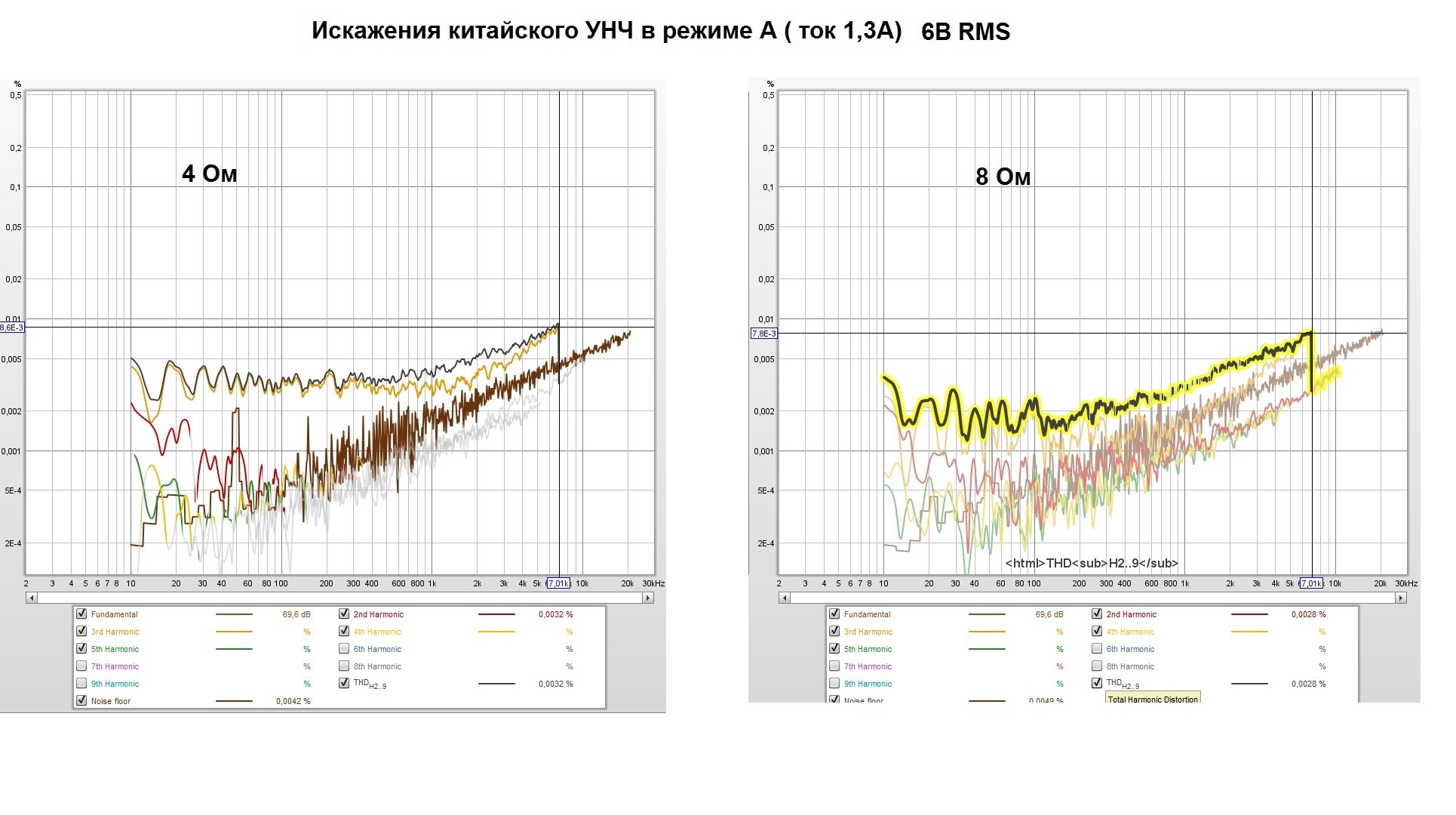

А вы делали хоть раз УНЧ с током покоя ВК 1,3А?
"Двухэтажное питание" minimum minimorum для высококачественного усилителя для звука. И Агеев не был первым, кто использовал это в железе.
Но к нему немного клепки нужно. Трехуровневое от Локанти в реализации даже немного проще.
Ели будет типовой ИБП можно сделать и следящее напряжение питания, допустим с +-12 до +- 45 В с максимальным КПД и даже в классе А на максимальной мощности.

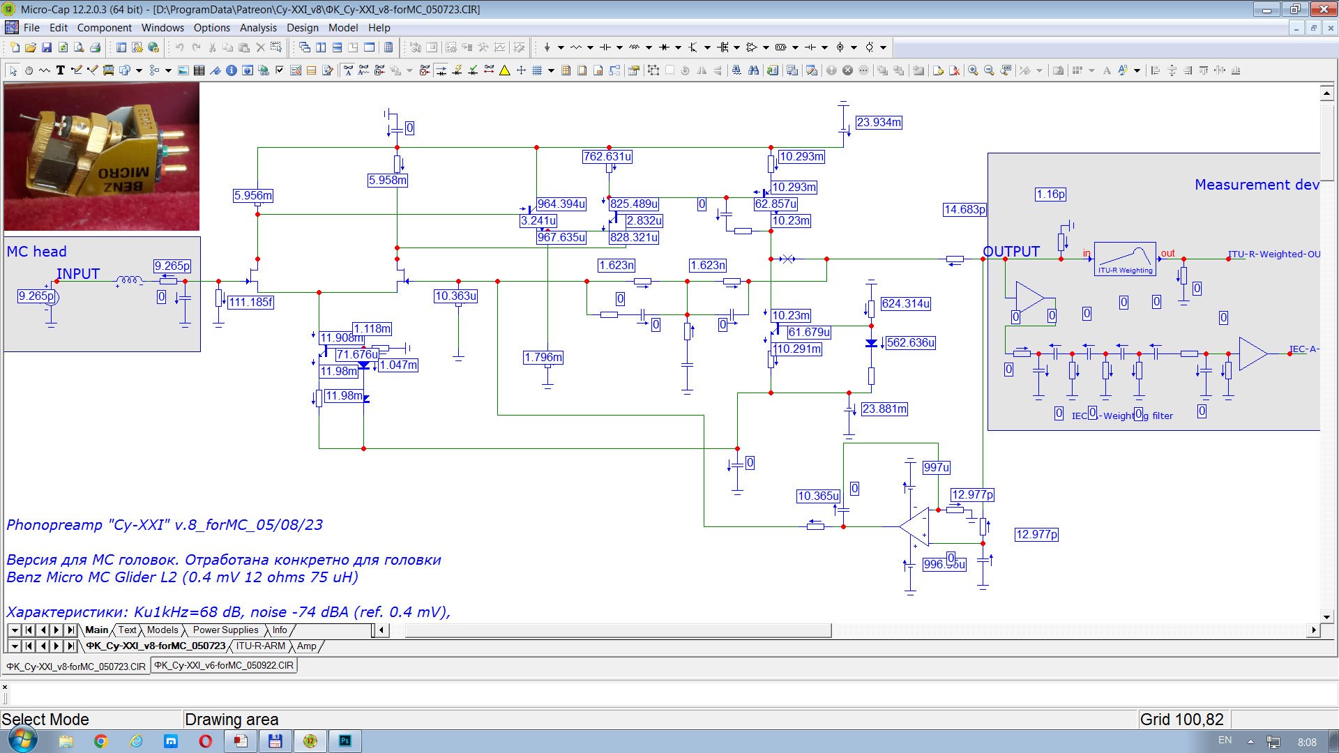

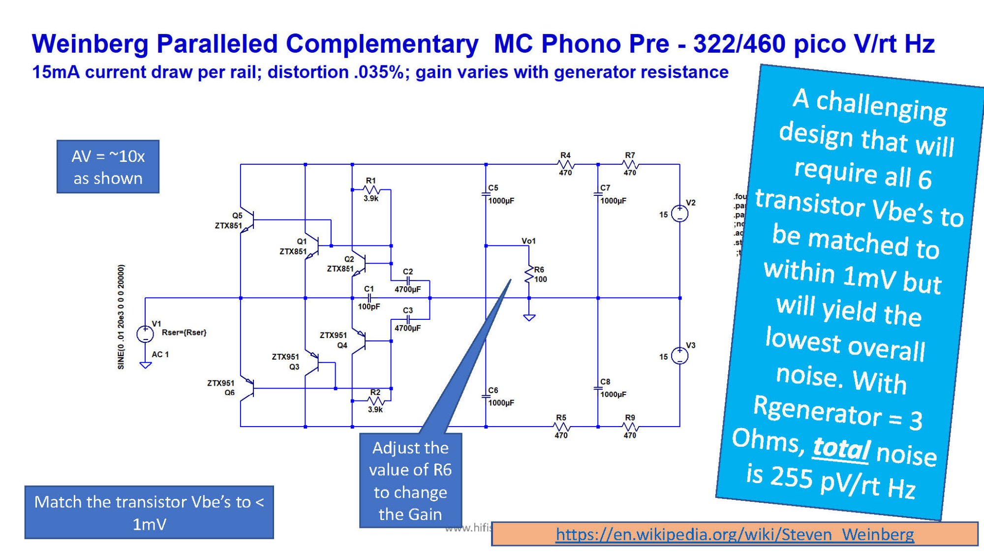

Вопрос важный к Николаю . Имеется корректор топовый, настроенный под ММ бошку во всех нюансах. А мы цепляем ему на вход МС голову с трансом. Хорошую голову, с шикарным трансом. Куда теперь крестьянину податься, неужто перепахивать входные цепи и коррекцию? Успокойте мой растерзанный разум.
Под МС бошки у меня есть специальные варианты фонокора [ https://www.*******.com/posts/su-xxi-v-8mc-vs-71640368 ] , не требующие повышающих трансов, - достаточно лишь корректировки четырёх резисторов ММ-версии [ https://www.*******.com/posts/utochniaiu-kakie-140356748 ]. Мой Су-XXI_v.8MC уступает МСшному чемпиону мира Weinberg Paralleled Complementary Phono Pre по шумам всего на 1.8 дБ, но при єтом лучше Вейнберга по клиру: Weinberg клир 0,035% против 0,00022% у Су-XXI v.8MC, т.е. у Вейнберга в 159 раз больше . И не надо килобаксовых входных трансов с их неизбежным гистерезисом. Вот точные данные по шумам: Су-XXI_v.8MC SNR=-74 dBA @ 0,4 mV input или 78 nV или 553 picoV/rt Hz, Weinberg = 460 picoV/rt Hz. Причем у Вейнберга требуется пара троек специально отобранных ZTX851\951 с рассогласованием не больше 1 мВ, это пара штук из сотни, а у меня годидзе просто соответствующая даташиту пара в одном корпусе JFE2140, без никаких отборов.
Спасибо вам за представленные интересные решения по МС преду. Теперь о своем о грустном.
Начинал пробы МС предов с подобной конфигурации, схему взял у Хираги. Она на Веге обсуждалась, вместе с похожими. Был совет последовательно ко входу цеплять небольшой резистор, Ом 20 с ним звук какбы поровнее. Но не в этом дело.
Главная беда - звучание не устроило , переброс на нормальный повышающий МС транс возвращал звуку привычную комфортность и баланс. Запомнил. Смакетил несколько других похожих, одна на JFETе. Разница невелика.
Приносили фирменный пред от Qued , на паре спараллеленных средней мощности с батарейным питанием. Та же лажа в звуке, серый маловыразительный звук. Вообще не моё. Может. кому-то такое в кайф. Мне не зашло никак. Для себя сделал вывод, что транзистор не охваченный заботливой ООС , отсебятит звучание . Может быть, у меня такая личная неприязнь к пентодному спектру, я фигзна. Но факт на лице требует изучения.
ПС. Самое главное забыл. Странзисторными схемами диски запесочили не по-доброму. МС трансы таким не страдают, песок в привычных пределах. Причины не пойму , принял как данность.
О, нет. 20 Ом последовательно входу будет шуметь в корень из 10 раз больше, чем <2-омный Rbb рекордных в єтом плене ZTX851\951.
Наблюдение правильное. Вход должен быть под общей ООС, и причем выполнен на jfet. Тогда звук будет адекватный. Пробуй мой МС-вариант по схеме Cy-XXI, но с 4мя изменёнными под МС резисторами [ https://www.*******.com/posts/phono-preamp-su-87055342 ]. Гарантирую, что понравится.
