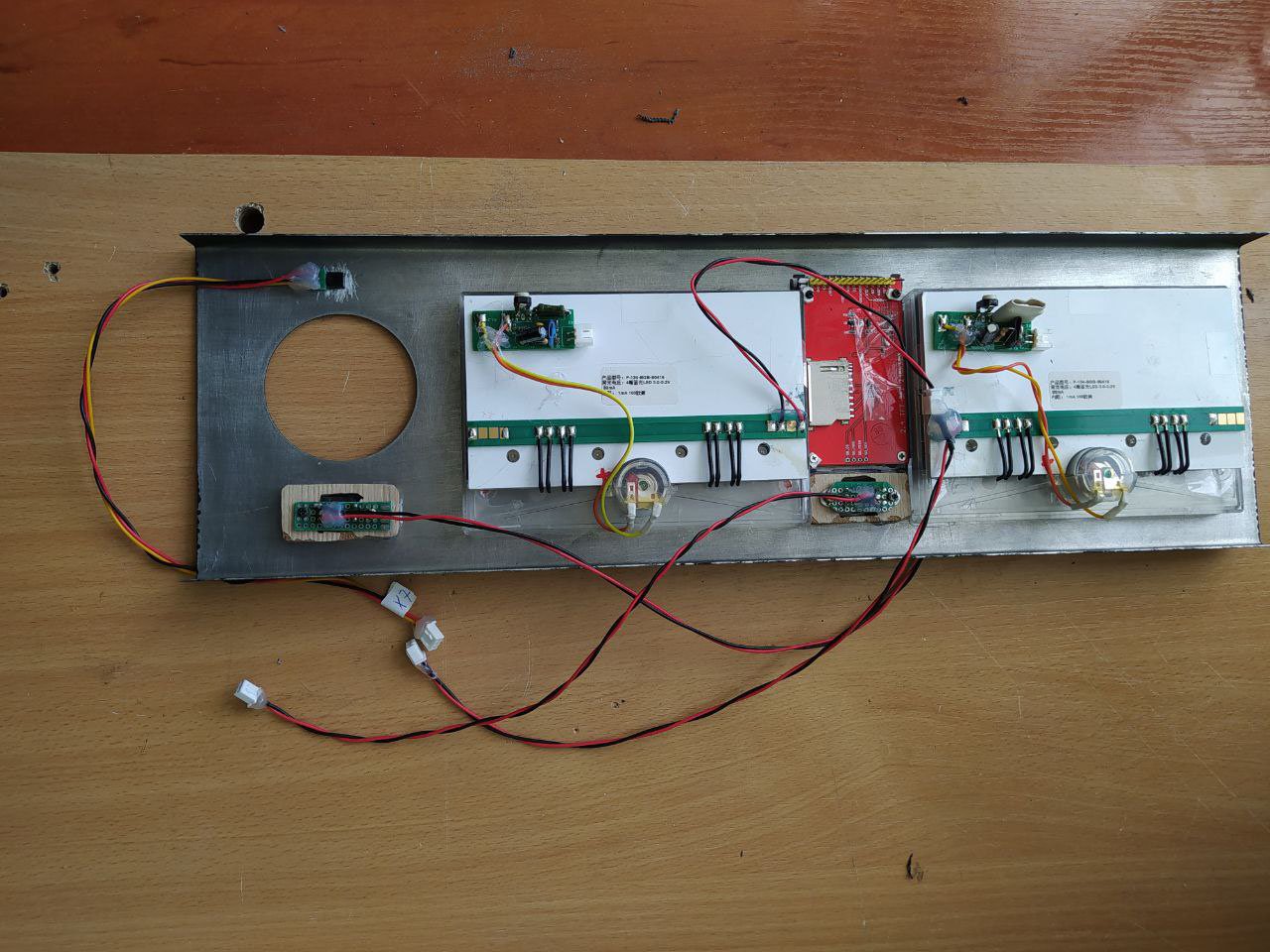

Алекс прислал коммутатор входов с регулятором громкости, так я прилаживал пару светодиодов к моторчику громкости, чтобы видеть куда регулируется, ровно месяц :)

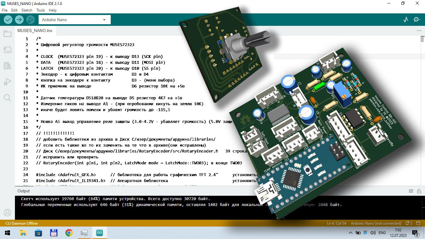

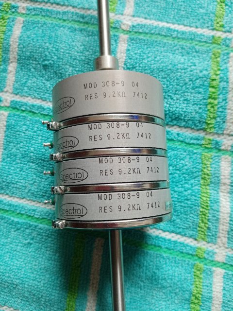

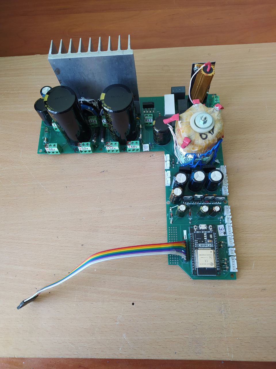

Громкость в XXI веке надо не на моторчике с поцоцометром ваять, а на Музе72323 и ESP32 , вот так как в аттаче и тут https://www.youtube.com/watch?v=WOgfT2HjT-I

нынче оно вообще нафиг не нужно ни на мусес ни на моторчике. если уж тебе надо прям настоящая верность то в цап регулировка уже есть.
В ЦАПе то есть и неплохая, а вот что с винилом и магнитофонами делать, на АЦП пускать?
Торрес делает на LTC1590f , хорошо играет, мы явно недооцениваем вклад регулятора громкости в общие искажения системы.
В ЦАПе ни когда регулировать уровень сигнала НЕ НАДО, разрядность понижается.
Крутилка: Альпс + моторчик + пульт А-Ля "Эпл" - самый лучший вариант, ещё раз - самый. Туда же, на пп "кроватку" или джифет как буфер и БП (обязательно!!!). Остальные пусть догонят.
Винил лучше цифровать в нормальном разрешении, ежели есть что редкое и что жалко.
а магнитофоны я фиг знает.
Да, нужно добавлять специальный ЦАП для громкости, перемножающий.
Зачем?
1. Руки чешутся? Место в ящике заполнить не чем?
2. У меня коммутатора нет и не будет, аудиоточки забанены как класс, мог бы, как не граммотные, - в ЦАПе регилировать, но подачу надо сделать полной (с ЦАП), а крутилку на смд организовать (Альпс).
Ваш случай, - коммутатор есть, там тем БОЛЕЕ крутилкой управлять, а для пульта - моторизованный купить.
Альпс сливает MDAC LTC1590f, что слышно невооруженным ухом, даже релейный регулятор хуже играет.
естественно, без буфера кто ж его включает?
Буфер мацать, да, не тот, слушать на кроватке (не той)? Уже на слушан, все ОУ в "бане", тухо курят в стороне, когда однотакт (без ООСный) с джифет играет.
Пробовал, буфер до и после и не Альпс, а приличный переменник, все равно не то.

Сам ЦАП в крутилку не устраивает применять:
по мне, ОУ в тракте - не есть хорошо, можно лучше.
Там и тут, лампочка "вставить" может компараторам в выхлопе (фильтре) ЦАП. А почему, скажут ослоухие и симулянты? По тому! Сетап надо иметь достойный.
Тут сделано хитрО, моторчик с потенциометром, АЦП измеряет % введенного сопротивления и выставляет на ЦАПе код громкости соответствующий повороту ручки регулятора, можно и рукой и с пульта крутить, просто, надежно, вполне наглядно и не нужно вешать гирлянды светодиодов для индикации выставленной громкости.

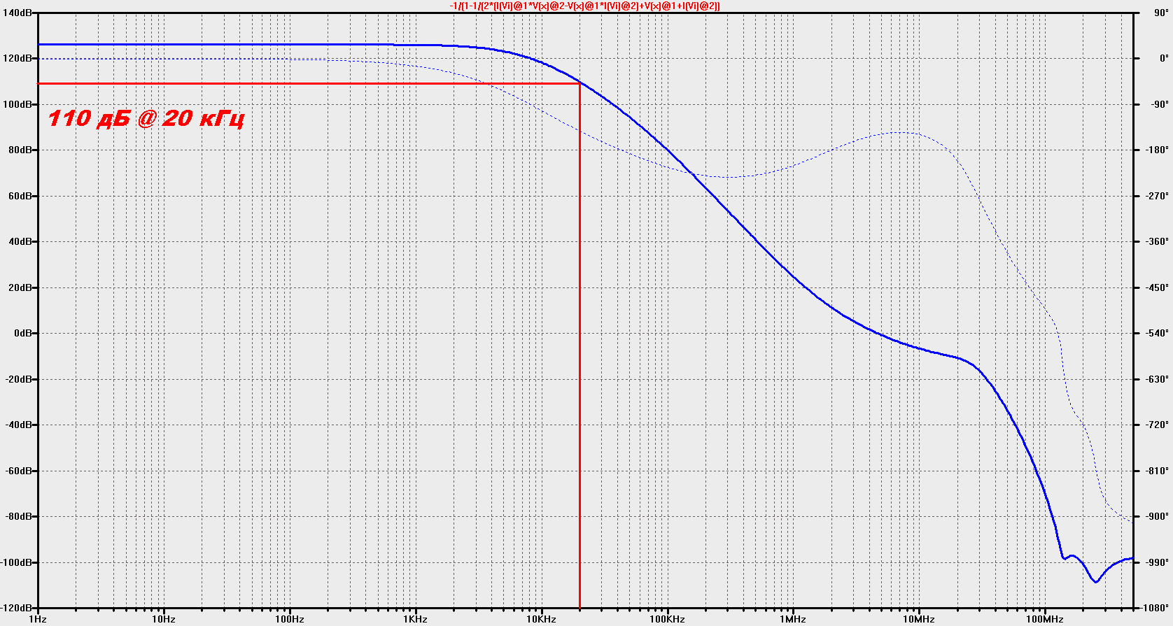

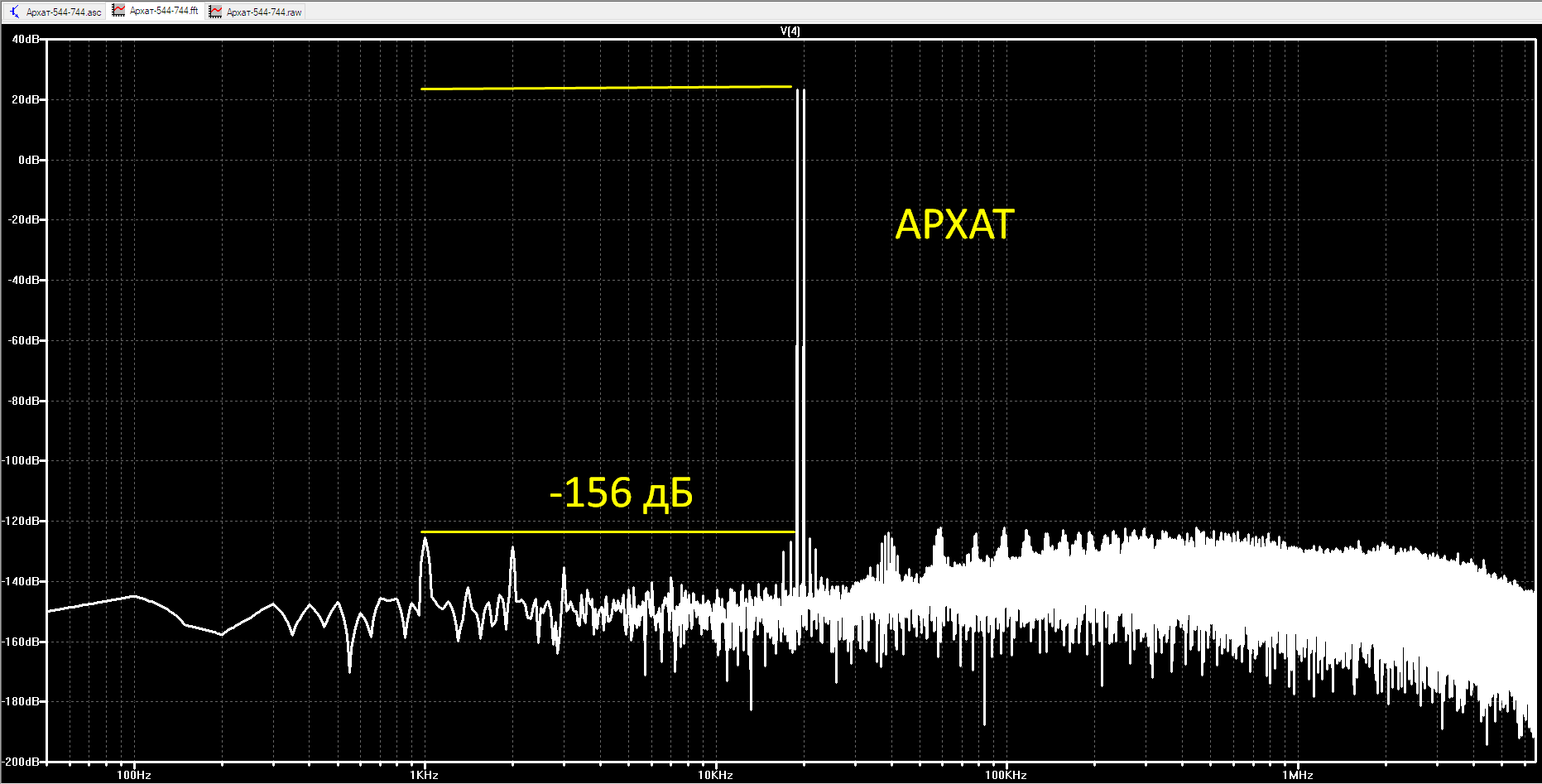

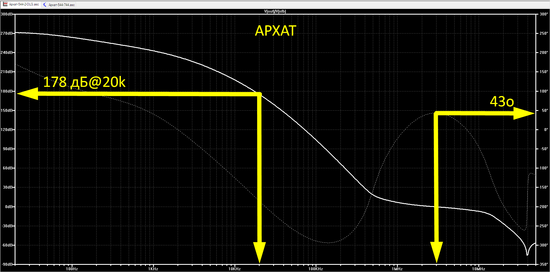

1773251070181.pngбедолага, помешанным на петлевом менее 20 дБ.
Спасибо, поржал над твоим досталом, отражающим мнения досимуляторной эпохи:
Вот так работает МАСТЕР, с заходом ФЧХ за 180 градусов.
Усилитель мощности АРХАТ.
Трансимпедансность в вини-корректоре ведёт к искажениям.
Усилитель мощности Белка-2021, петлевое 200 дБ. Забыл чтоле своего любимого Вадика ? Я напомню
Это значит всего лишь то, что ты глупее уже двух человек, а с Агеевым и Путцейсом - четырёх.
Смотри, какой отрицательный рост авторитета - и это за какую-то неудачную неделю.
у вас САРа тоже петлевое ворует? :)
- типа, сумничал Хусов.
Не выложив ни одной схемы, ни одной АЧХ, он носится по форуму, как бздо по штанам, и хвалится своей очередной победой.

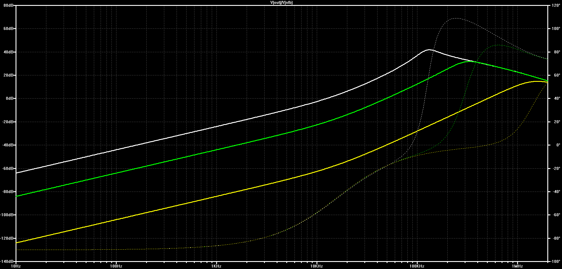

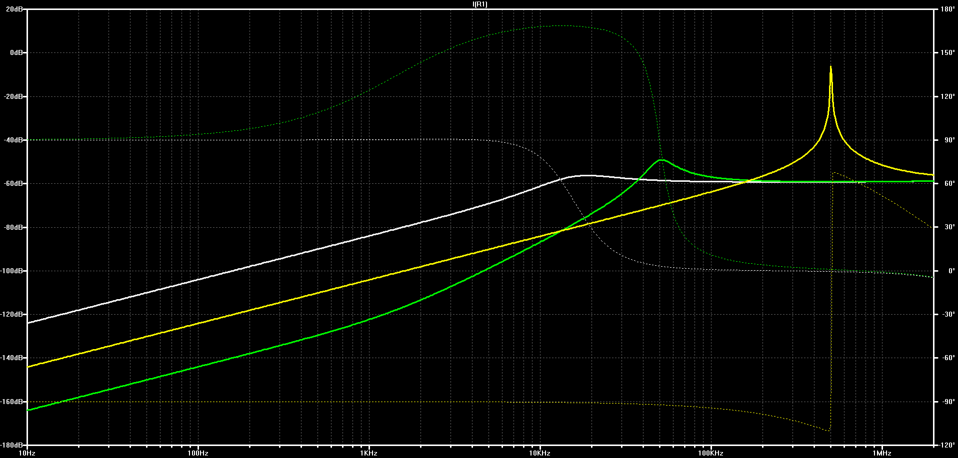

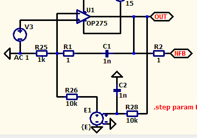

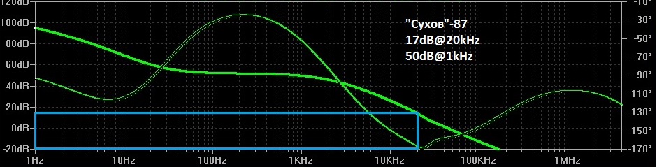

Упростим ситуацию с двумя петлями ООС до доступного его пониманию предела:
Нам надо понять, как меняется соотношение токов двух петель ООС с частотой. Цепь ООС R1C1 заменяет собой упрощённую РИАА-коррекцию, а R28R26C2 - интегратор.
Вот так их токи меняются с ростом частоты:
зелёный РИАА - растёт, ибо импеданс С1 уменьшается,
жёлтый интегратора - доминирует на НЧ, где импеданс R28R26C2 меньше импеданса С1.
Точно, как в кенсухе.
Чо тут непонятного? Однако, не всем: тупорылым ненавистникам глубокой ООС невдомёк, что на НЧ с увеличением тока R28R26 растёт и глубина ООС в этой петле:
Что можно понять простым включением генератора в цепь этой петли.
А так как
IR25 = Uin/R25,
то, по незнакомому для Супова закону Кирхгофа сумма токов ООСей остаётся неизменной, и ВЧ-ООС (РИАА) неожиданно для него ...
падает!
Понятно, что Супов от Кирхгофа такой подлянки никак не ждал, ибо во время пары по изучению его сложнейшего научного наследия пил вкусное тёплое пиво в дешёвой наливайке.
Усложним схему добавкой усилителя Е1, имитирующего ОУ в петле интегратора:
А самому усилителю зададим Ку 1; 10 и 1000.
Что будет с петлевым РИАА-петли?
А вот что. Оно уменьшается с ростом Ку интегратора.

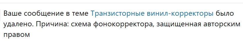

А ведь ты ещё и начинаешь понимать, как работает интегратор в кенсухе и оттого запрещаешь публикацию его схемы пятидесятилетней давности:
рука_лицорука_лицорука_лицо
значит, ты совсем пропащий. Накостыляют тебе японцы за воровство авторских прав на древний усилитель.
