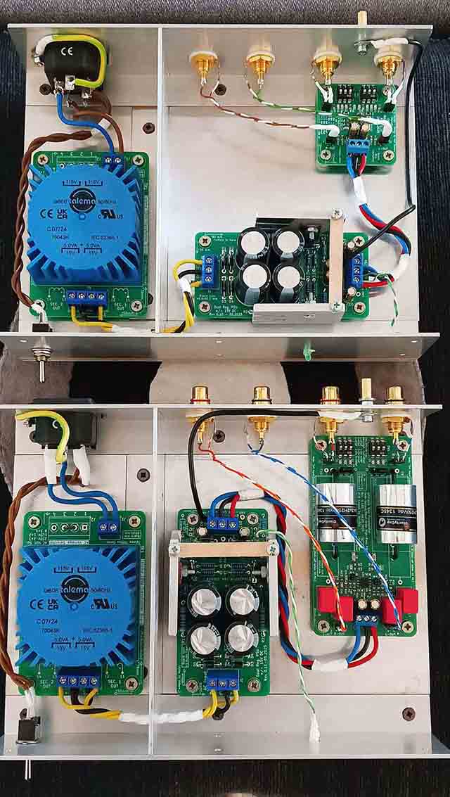

фонокоректор Су-XXI v.7 монтаж у подвалі тонарму крок 1.jpgфонокоректор Су-XXI v.7 монтаж у подвалі тонарму крок 2.jpgTHD_Cy-XXI_v.14-2image (33).png

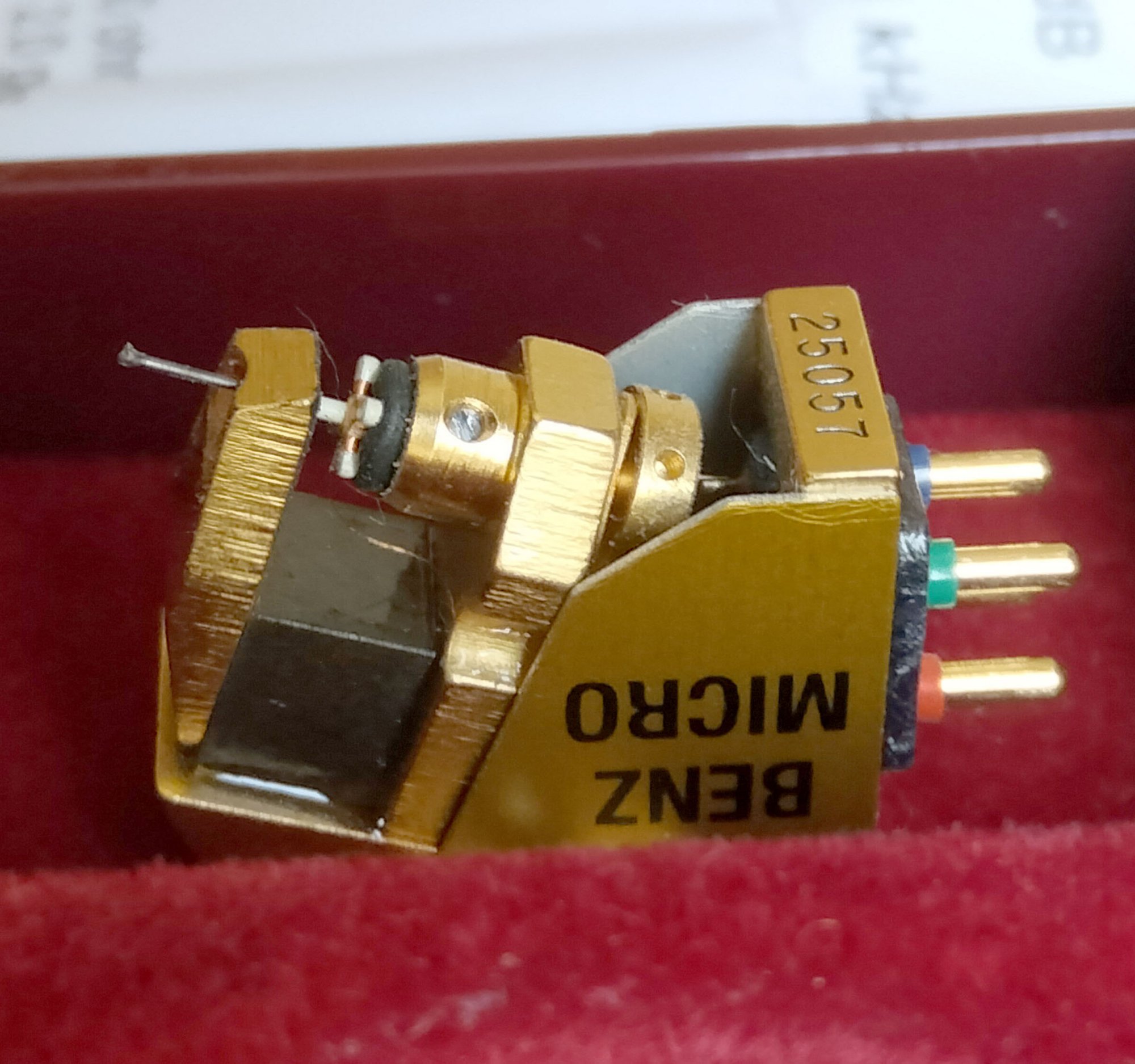

400 микровольт вашей Бенц-Микро Глайдер это целых +12 дБ супротив моей новой фаворитки Ortofon MC20 с ее 0,1 мВ. Но звучит чертяка замечательно. И иголка там особая.

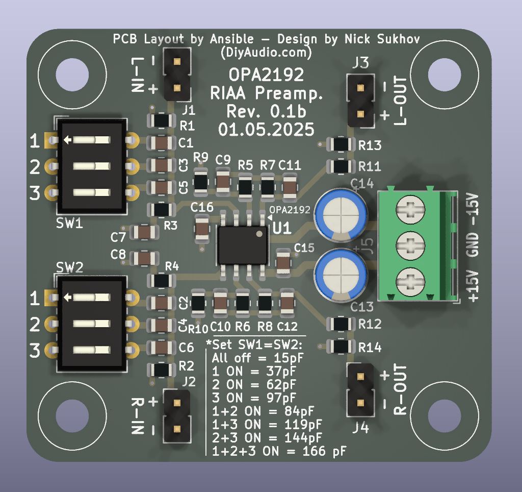

Подуюспикай вот тут последний абзац [ https://www.diyaudio.com/community/...aa-preamp-one-more.425815/page-8#post-8054274 ] и обрати внимание на петлевое от 50 до 60 дБ без всяких смершовых oksan_ с ихней любов`ю к убогой совковой комплектухе из 19 века . ОРА192\2192 [ https://imrad.com.ua/ua/opa192id-3 , в Киеве 106 грн.].

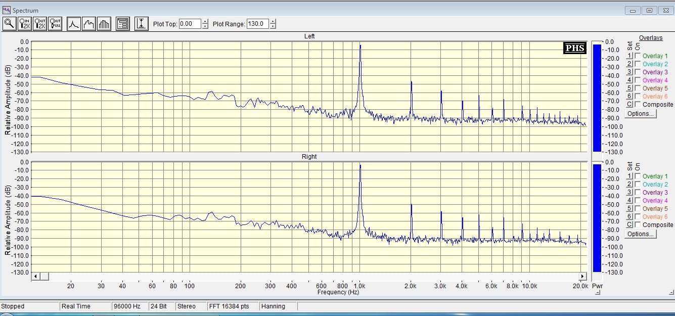

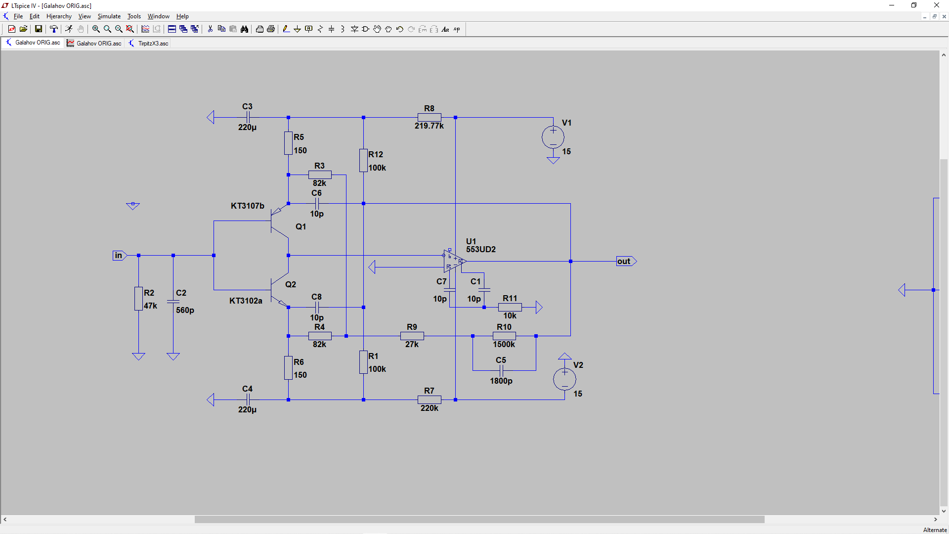

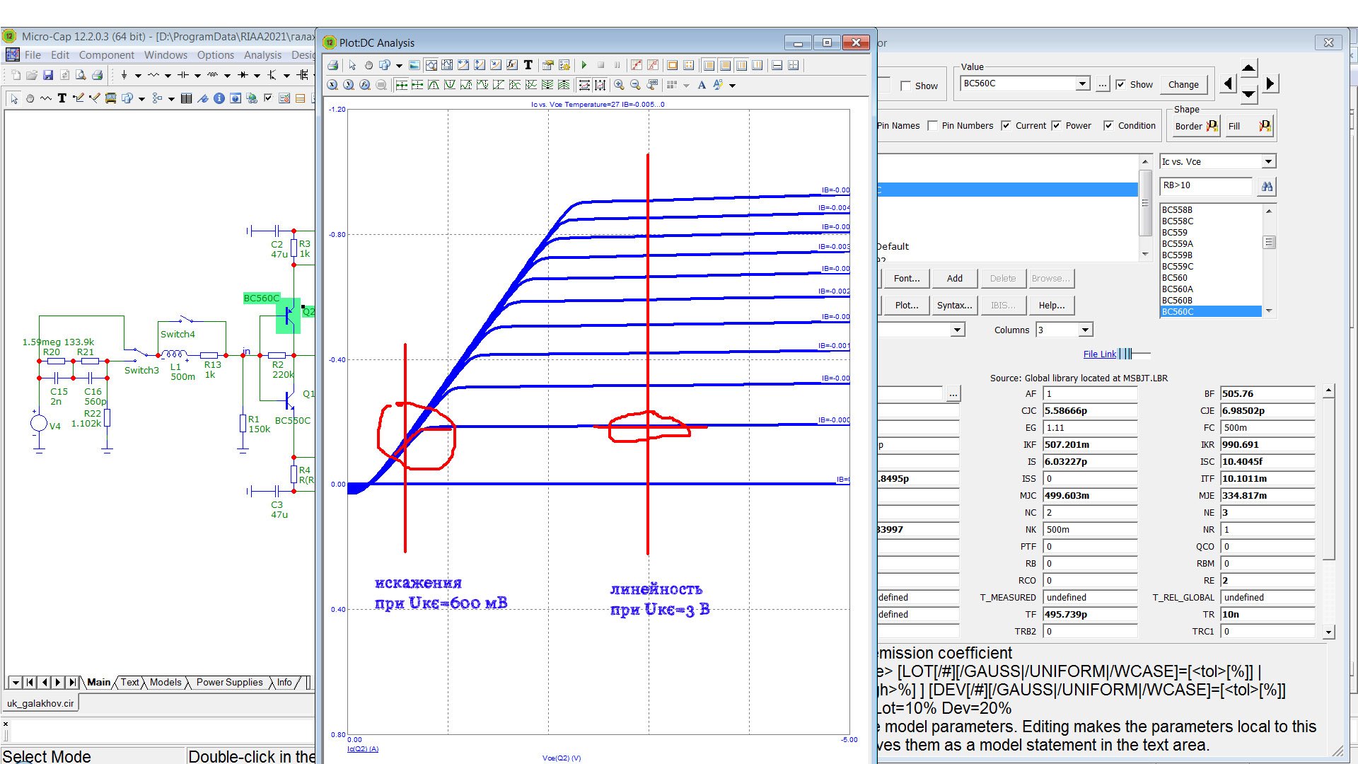

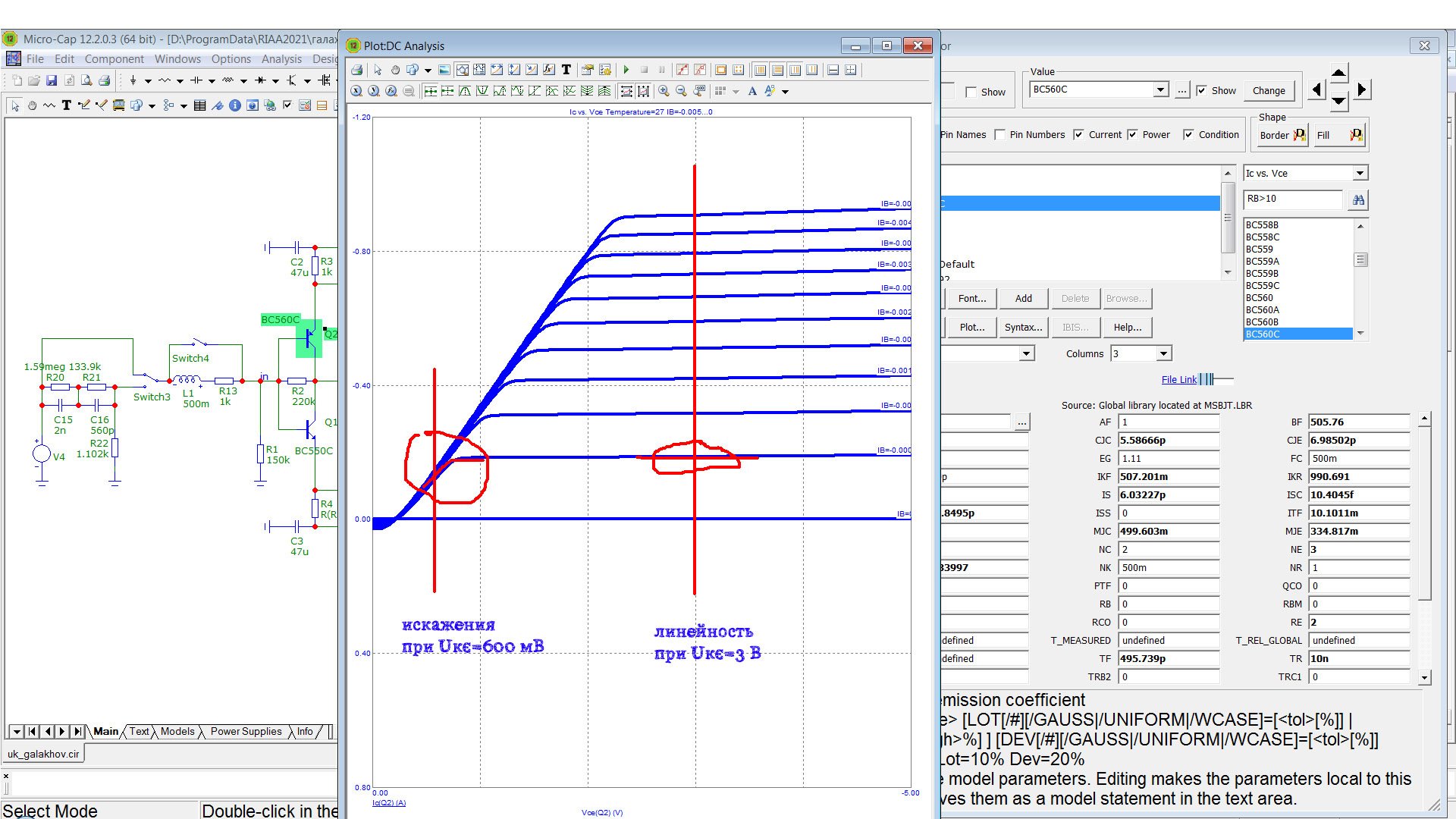

    300.9 KB · Просмотры: 81
входные транзисторы загнаны в дико нелинейный режим с нулевыми напряжениями база-коллектор
Работают транзисторы и при нулевом, причём - усиливают сигнал, и снимались спектры тому в подтверждение.
Якось таки працюють, але над кожним з них височить привид дідуся Ерлі на повний зріст. Тому, трохи краще працюють в мікрорежимах і в складі композитів з надвеликим підсиленням в петлю.;)
Але, краще працювали б за більш відповідних умов.
Бо сигнал від звукознімача в подібних умовах то вже перегруз, не мікрорежим

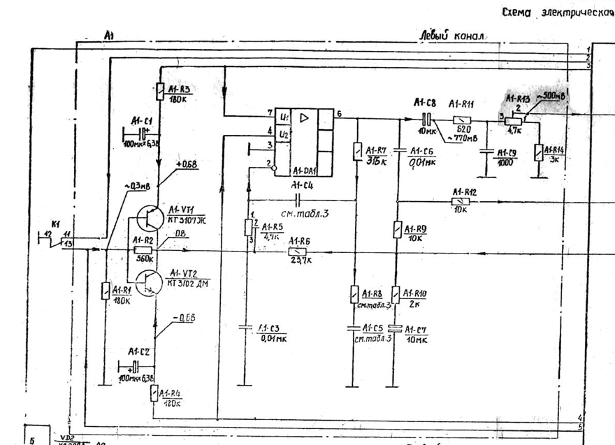

Начнём с того что Орель к Галаховским схемам имеет такое же отношение как валенки к космическому кораблю.
Поражаюсь я с некоторых персонажей под именем товарищ Сухов. Уравнял вообще разные схемы и рассказывает какой он дохера умный.
Орель:
Галахов:
Тут даже слепому аборигену видно что в Орели входной каскад не охвачен никакой ООС.
Но ты вот это
входные транзисторы загнаны в дико нелинейный режим с нулевыми напряжениями база-коллектор.

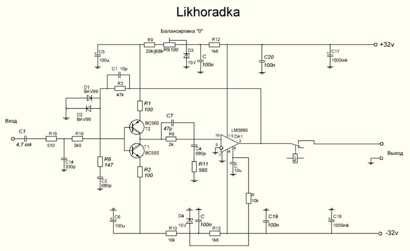

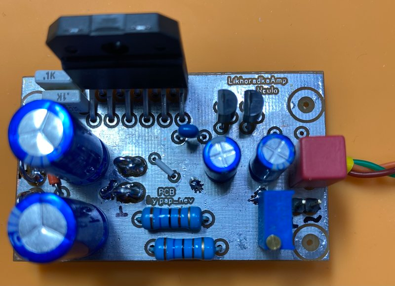

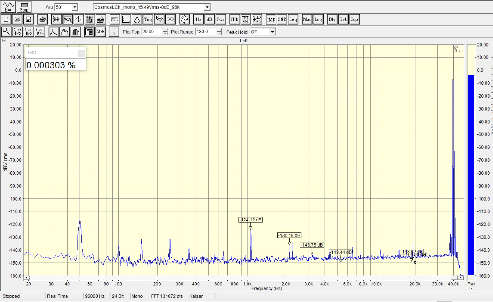

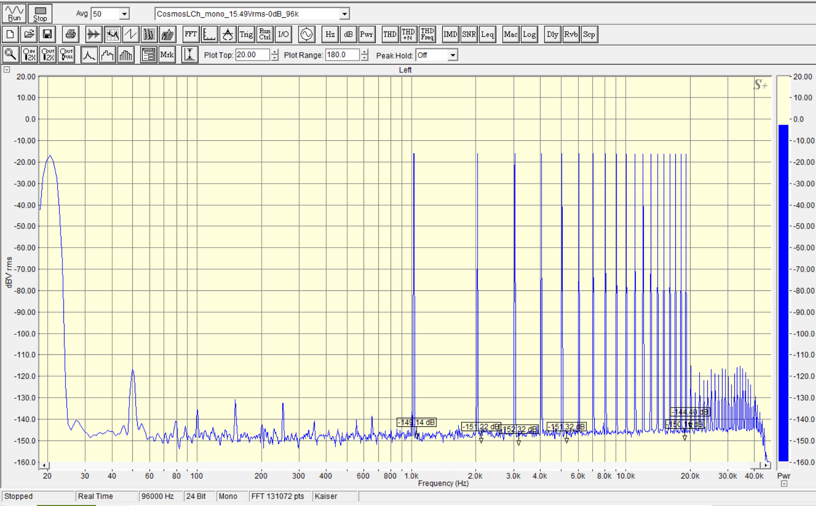

уже говорил, и в прошлый раз натолкнул меня на мысль которую мы реализовали в железе, УМЗЧ Лихорадка:
и её испытания на мультитоне и имд 39+40кГц:

Слыш, абориген, а R6 в Орели єто шо, oksanа из засады домалевал? [ https://www.youtube.com/watch?v=3hwSgSARNUw ]
Ты издеваешься что ли?
R6 твой это ООС вокруг ОУ.
То есть по сути это комбинация каскада с встречной динамической нагрузкой с которого сигнал попадает на ОТДЕЛЬНЫЙ инвертирующий каскад на ОУ.
А у Галахова - ООС не просто а ОООС , общая отрицательная обратная связь. Я не знаю жив ли сейчас автор, но я бы на твоём месте постыдился бы его помоями поливать.

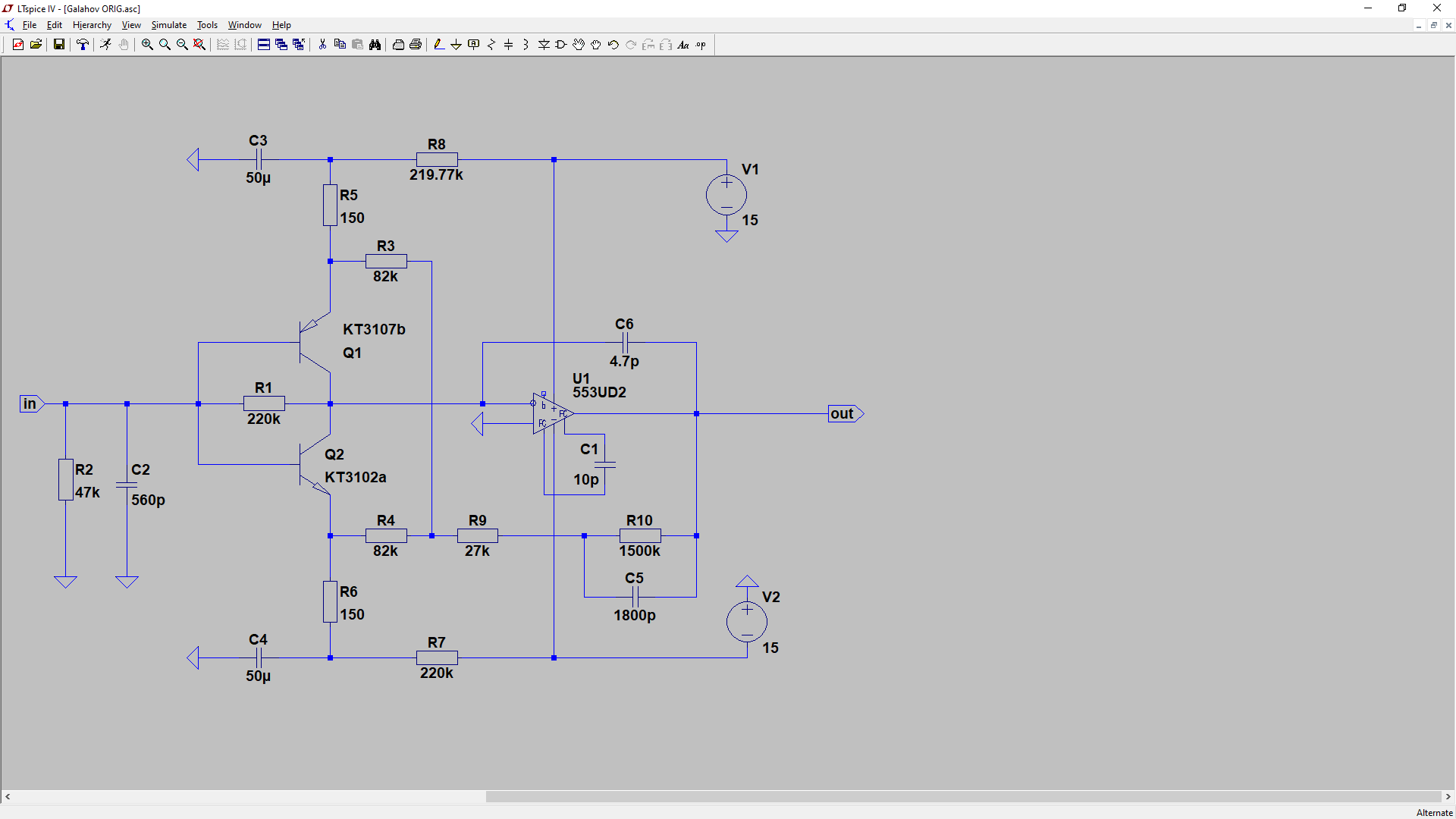

К тому же Галаховская схема легко апгрейдится. Смотри сюды:
Изменена коррекция ОУ, добавлена дополнительная коррекция ООС ( в отличии от твоего УВ така коррекция не срезает петлевое), введена дополнительно ООС по току. В итоге с замкнутым входом петлевое стало 83дБ на 20кГц. Такие дела. Искажения упали до -140дБ.
У старого варианта петлевое было невеликим - 40дБ.
Серёга, промерь усилительный взнос галаховского каскада.

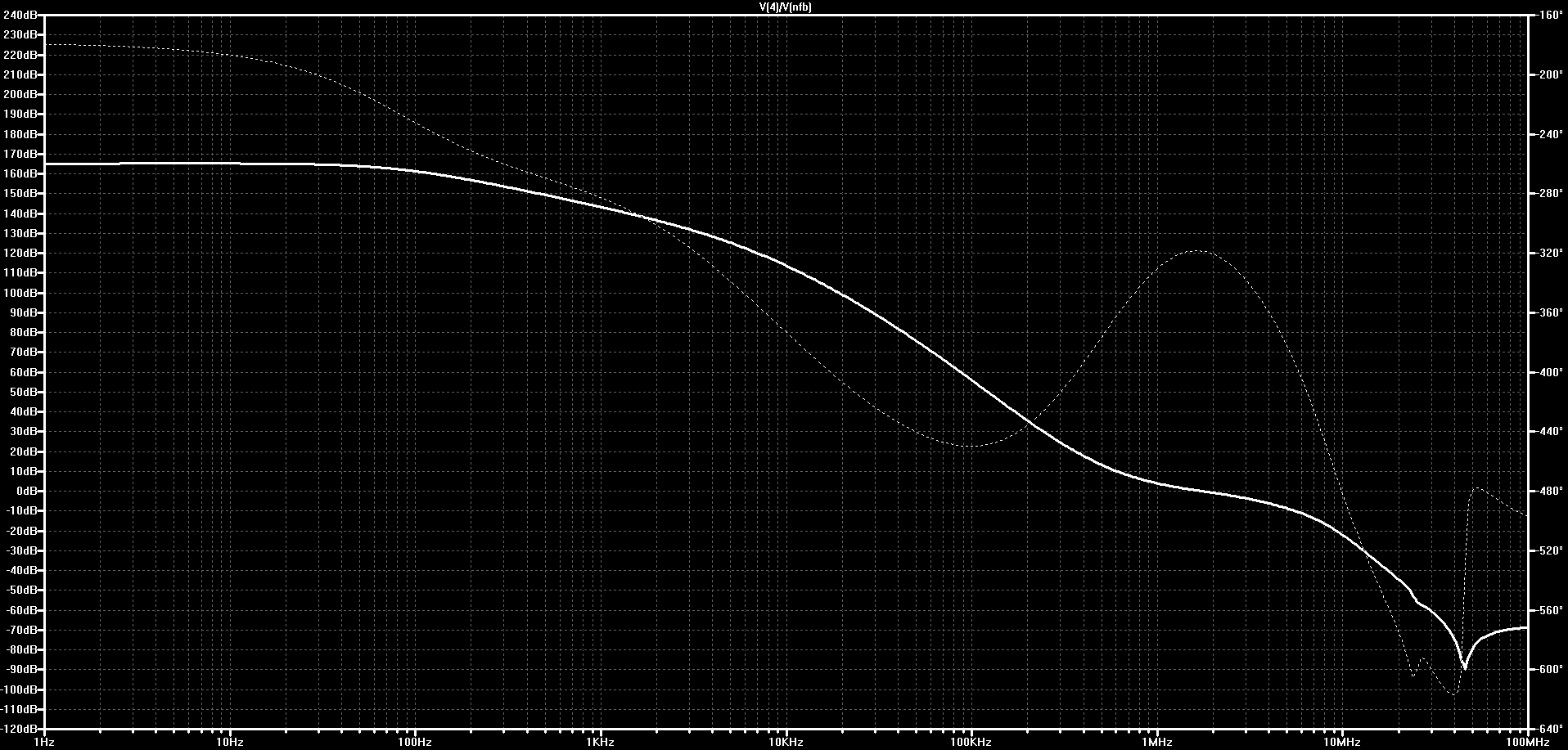

примерный рассчёт показал около 60дБ.
Там просто. Общее усиление на 20кГц -усиление ОУ(около 80дБ)
Общее усиление 140дБ на 20кГц.

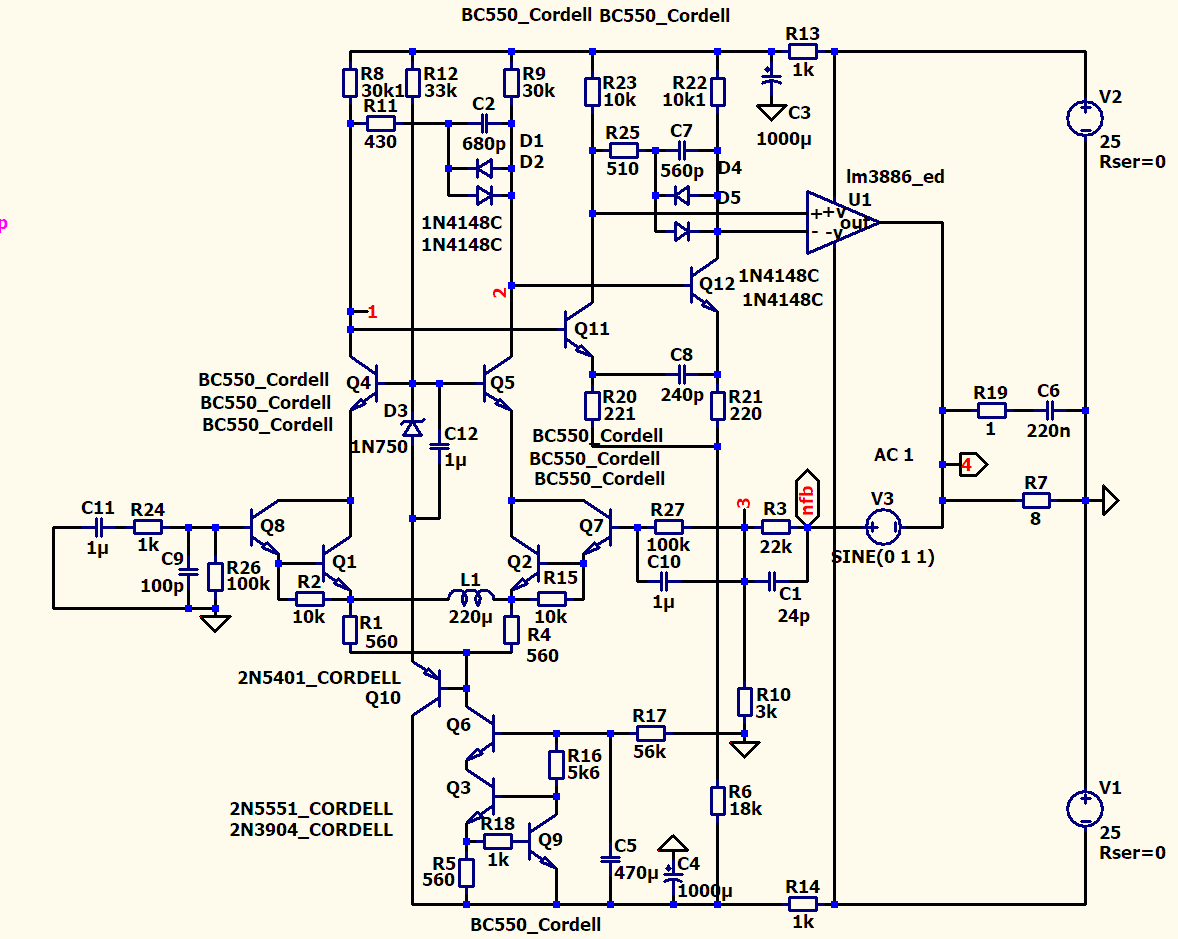

Глянь усиление в такой схеме. Сколько вносит каскад, и что кажет ЛТС, интересно сравнить.
по этой методе 51дБ у меня вышло.
тоже не мало вполне. У меня в схеме нет резистора между базами и коллекторами, вот и разница видать.

персонально даже без очок: 8. Произведение Кг выходного каскада на петлевое усиление < 1 или ниже 0 дБ [ https://www.*******.com/posts/metodika-umzch-92329311 ] , восьмая тантра. Все 9 тантр вот тут [ https://www.*******.com/posts/moi-novyi-iz-v-k-82845930 ].
дык еще немного, еще чуть чуть, - не мелочись, добавь на вход вместо Галахова триггер Шмитта и Витькоксан еще подсыпет сотню дебелых петлевого, то Путзейс повесится от зависти.
Ещё немного можно добавить, чтоб искажения упали до уровня "измеряем искажения ЦАП через усилитель", но пока не буду.

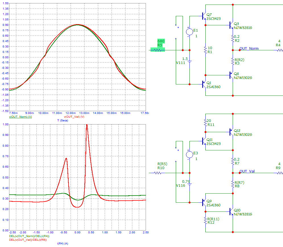

Может лутчее их просто не создавать ? ;) Выбрось Шиклая с Галаховым, то тебе и диодные антиискривлялки не придется в дупу oksanу засовывать (упоротой работой мозгов smile_9 ).

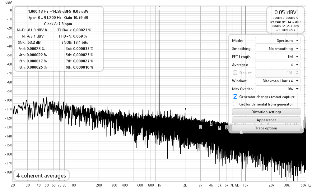

Какого Шиклая?) Сухов, а покажь замерчики своего ВВХХИ, будь другом. А мы сравним с ..с той же Лихорадкой, например. И посмотрим, вдруг мы все кругом неправы?)
Вот , например, на мультитоне. Очень удобно сравнивать.
