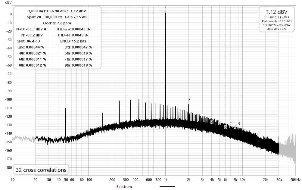

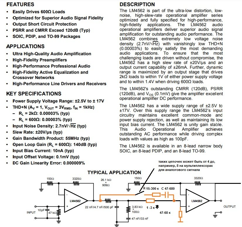

Разберём не то, чтобы брехню, а просто даташит, и привяжем его к системе координат.

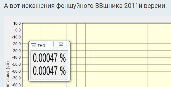

ТХД+Н=0,000.03%
Это хорошо, но дьявол - в условиях измерения: с КуООС=1 и на 1 кГц. То есть, со всей возможной на средних частотах глубиной ООС. Тогда на 20 кГц петлевого в 20 раз меньше, и даже с КуООС=1 Кг в 20 раз больше: 0,000.6%. Это уже хуже искажений ВВС-2011:
Если же нам необходимо и усиление, раз 10, то и Кг подрастёт в 10 раз: 0,006%.
Потому говорится: одиночные ОУ не удовлетворяют современным требованиям линейности. Как когда-то для повышения линейности каскады на одиночных транзисторах уступили многокаскадным многотранзисторным схемам, так и теперь хорошее качество звука возможно взять только с композитами или транзистор-ОУ/ОУ-транзисторными гибридами, такими, как ВВС-2011.
СМРР и ПСРР высоки только на постоянке и НЧ. Этого вам не скажут на первой странице даташита.

ТХД+Н=0,000.03%

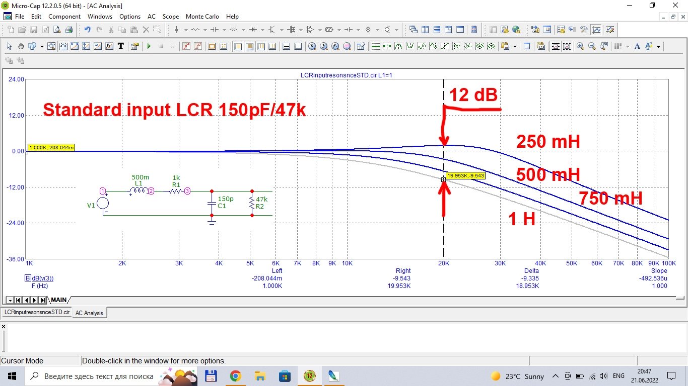

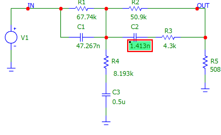

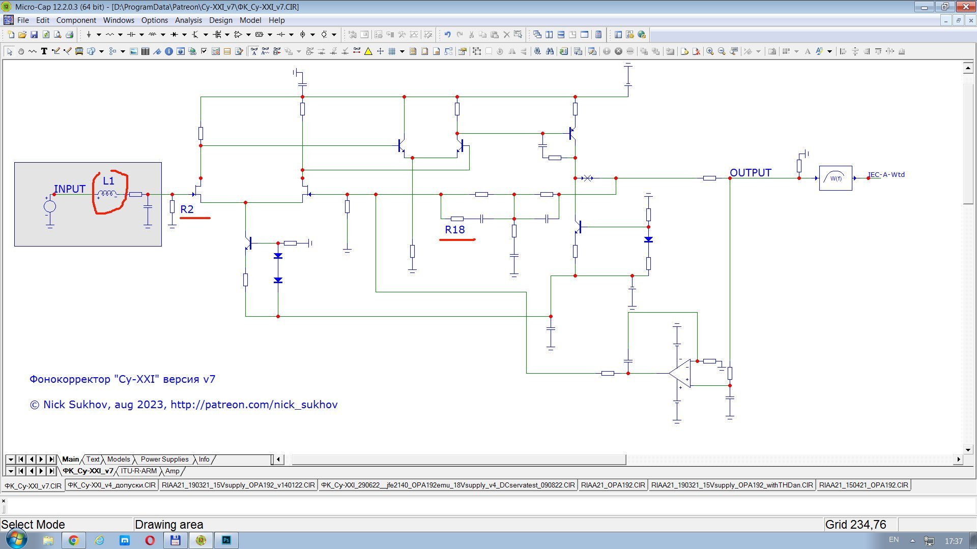

Вспомнилась песенка, "нас не догонят". Если не затруднит, с какой целью введен R3 в вашу цепь антиRIAA?
    40 KB · Просмотры: 58
    322.1 KB · Просмотры: 88
    204.5 KB · Просмотры: 75

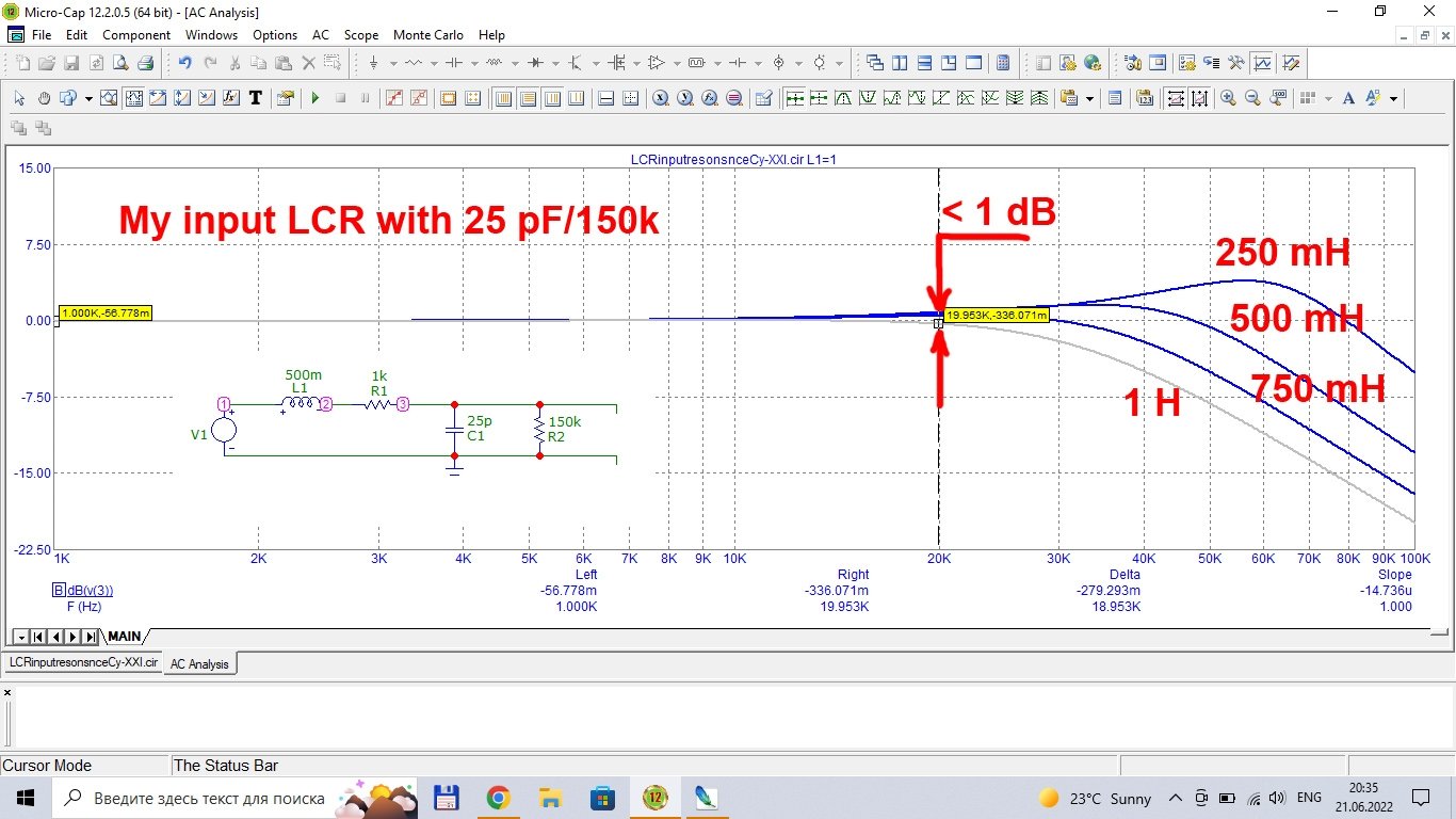

Николай, осторожно спрошу. Если входная цепь вашего фонокора нестандартная, цепь коррекции RIAA тоже своя собственная, как хвост у кота Матроскина, то скажите или намекните, под какую конкретную бошку заточена конструкция в целом. 500мГн ближе к Аудиотехнике АТ-440 с ее 470 мГн и ровной АЧХ без выбросов на верхнем крае.

ТХД+Н=0,000.03%

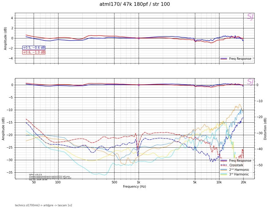

Опять двадцать пять. Ниже АЧХ одной из топовых ММ голов Audio Technica ML170. Что мы видим уже на 10к у неё искажения по 2-й гармонике -26..28 дБ. Даже 0,006% уже избыточно.
Можно закусывать ХО коньяк обезжиренным творогом. Но зачем?
Все ваши изыски не более чем схемотехническая эквилибристика, мало кому, кроме вас, нужная.

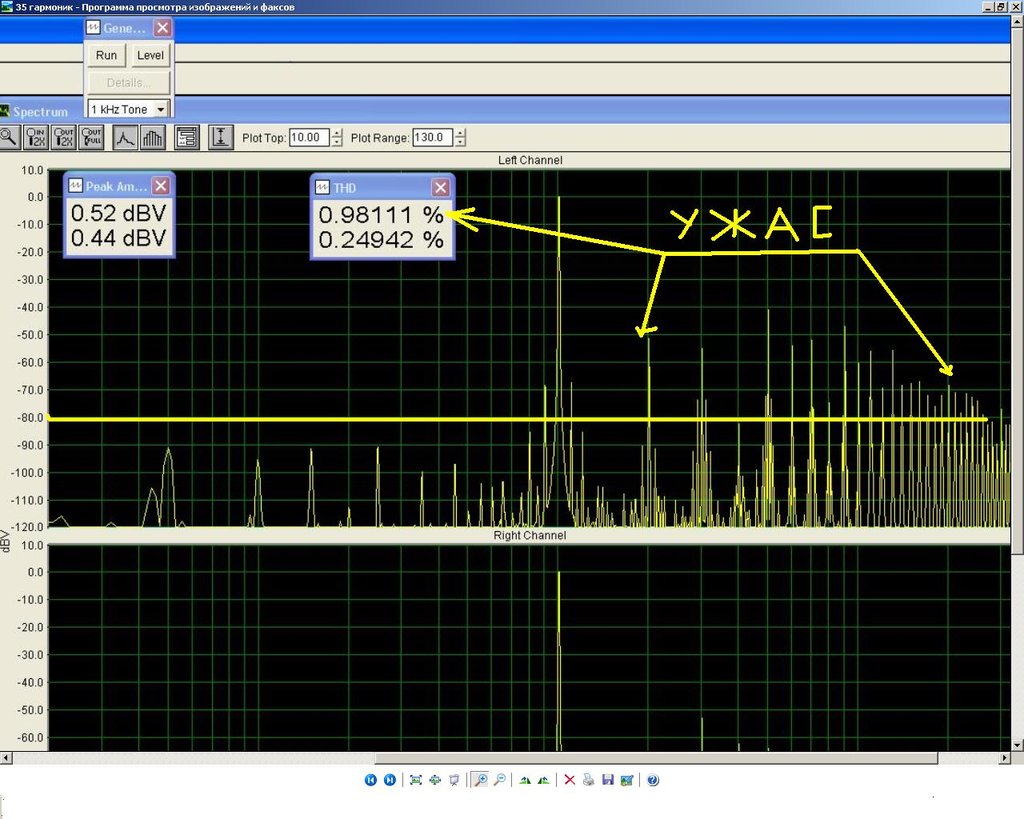

у неё искажения по 2-й гармонике -22..24 дБ
Так как это механика, гармоник выше не предвижу. Как и у динамика, кстати.
А вот полупроводникам и 20 гармоник дать труда не составляет. Все эти 20 гармоник ОДНОГО сигнала интермодулируют со всеми 20-ю гармониками КАЖДОЙ новой частоты, образуя мириады низкочастотных интермод, которых игла/динамик сотворить тупо не в силах.

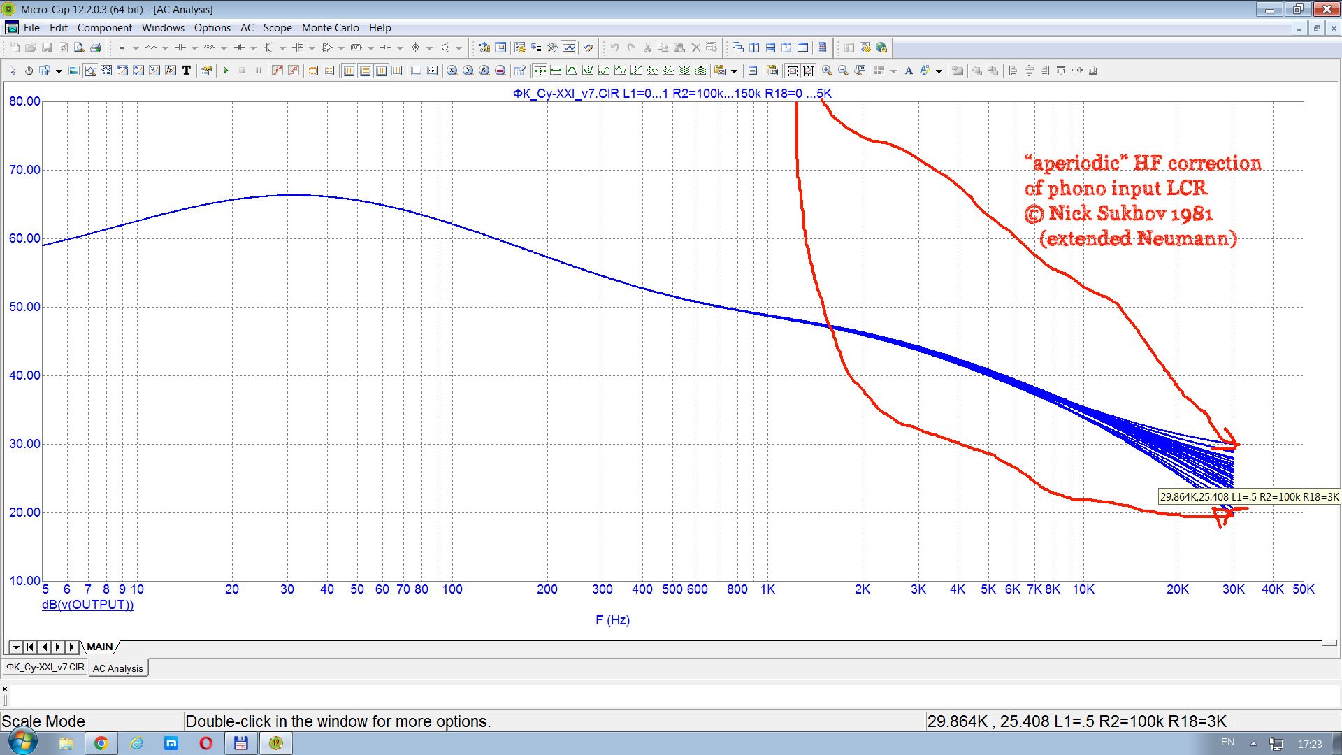

Понятно, но у Ноймана, насколько я помню, фильтр второго порядка и валит с 50кГц и его в звуковой полосе практически не видно.
Дык у меня расширенный Нойман, который я еще до Ноймана, в 1981м, назвал апериодической коррекцией. Она по большому счёту компенисирует тот ВЧ завал, который образует LR цепочка из индуктивности бошки и входного сопротивления фонокора. Без резонансов и сдвигов фаз.
По большому счёту, то моя входная цепь полностью соответствует стандартной [ https://www.*******.com/posts/sootvetstvuet-li-73362925 ] , т.к. стандарт ГОСТ 24838-87 на стр.3 п.2.2 табл. 2 требует входное сопротивление не менее 47 кОм , а не как с какого-то перепугу все считают точно равным 47 кОм. "Равным" и "не менее" это разные математические и схемотехнические понятия. Что касается "под какую бошку заточена", то под любую совремнную ММшку, и главное не индуктивностью, а малой приведенной массой иглы, чтоб не было механического ВЧ резонанса с винилом. Желательно из нижней части вот этого списочка [ https://www.*******.com/posts/pravda-pro-massu-93731535 ] , из аттача. ЗЫ. А если бошка с повышенной массой, то рекомендую выбросить её, и не потому что я боюсь её механического резонанса, а потому что этот резонанс сильнее изнашивает мои любимые винилодиски.
Топовая с кросстоком минус 20-25 дб? Та же AT160 с ее минус 40 дБ- кагбэ внушаеть.
К сожалению ничего не знаю про "расширенный Нойман", я просто вижу, что ваша цепь валит ВЧ без соответствия реалиям. Зачем на входе валить ВЧ, а затем в корректоре их задирать, хоть апериодической коррекцией хоть какой другой? Давайте головку, ее индуктивность и пр. пока трогать не будем.

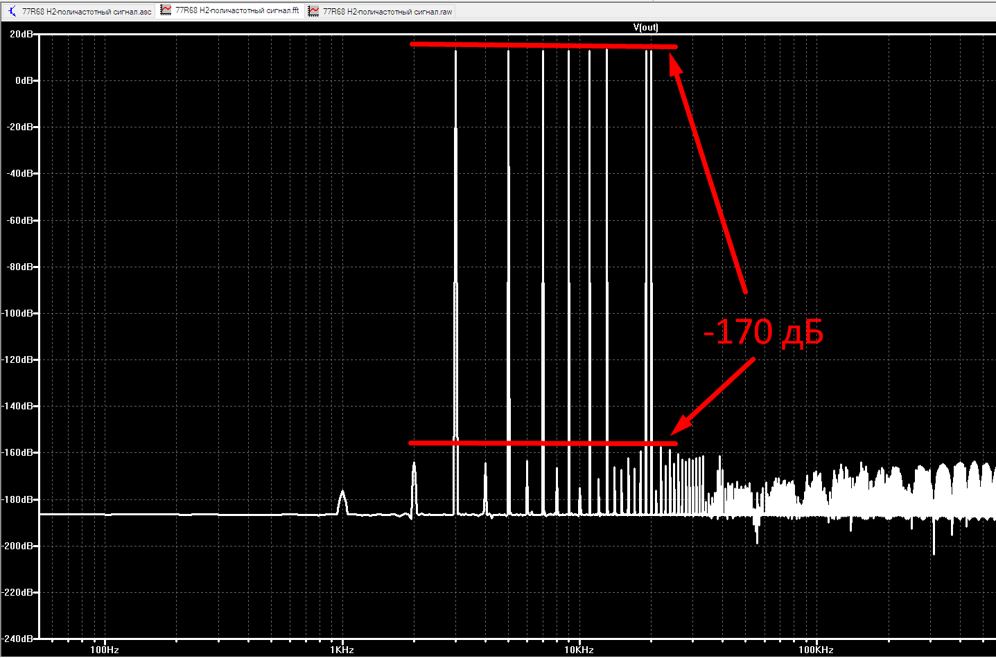

20 гармоник создают обычно очень неудачные по схемотехнике полупроводниковые усилители. А нормальные полупроводниковые дивайсы создают как и лампадники, только вторую и немного третьей, как в аттаче.

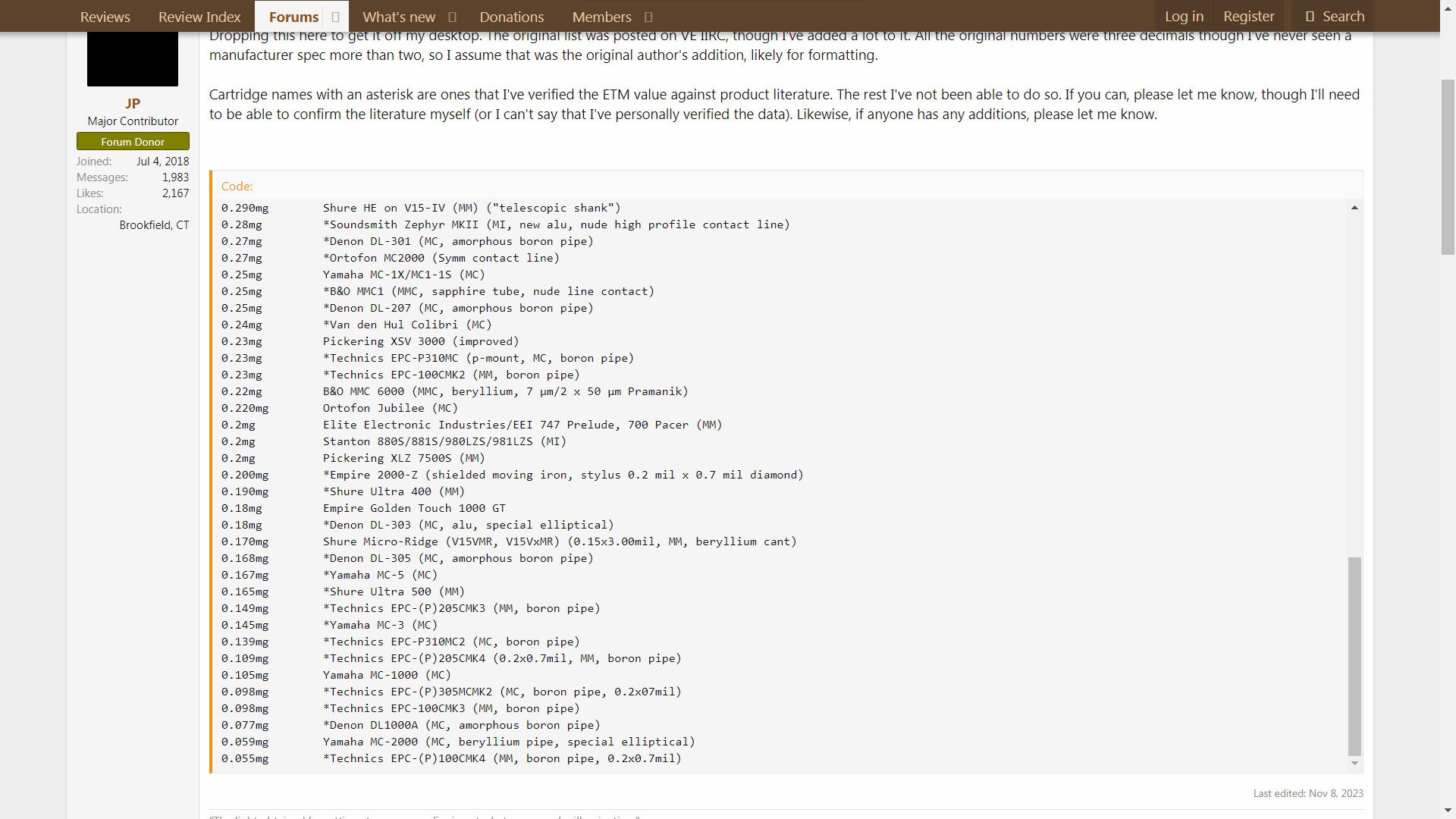

Прошлой весной проделал лабу с парой вставок и парой тушек Тенорелов Т2001 , разного происхождения. И тушка с небольшой индуктивностью на пару с импортной вставкой обеспечила приличное звучание с неплохой АЧХ .
Головка яляется неотъемлемой частью фонотракта, поэтому её нельзя "пока не трогать", подробнее об этом тут, прямо в первом абзаце [ https://www.*******.com/posts/2-no-kritichnykh-108681821 ]. Это во-первых. А во-вторых, головка с идуктивностью L , хотите вы или нет, но создает с входным сопроитвлением R фонокора ФНЧ первого порядка, который давит ВЧ, начиная от частоты в десяток кГц [ https://electronicbase.net/low-pass-filter-calculator/ ], а именно R/2ПиL . Дык вот мой любезно упомянутый вами резистор апериодической коррекции как раз и выпрямляет этот завал, причем без фазовых сдвигов и дурацких (в смысле непонятно как подбираемых) резонансов, и между прочим в полном соответствии с реалиями.
Совершенно понятно, что контур LR самой ММ головки , создающий спад на верхнем крае - классического первого порядка, поэтому компенсируется в схеме RC цепью коррекции с идеальным результатом. Жить бы и радоваться, да что-то мешает, как обычно. И первое. что рядом - это емкость кабеля от тонарма до корректора.
Корректор у ножки тонарма - первый шаг к победе над паразитами.
есть тонкость в виде тн комплаенса. Вариант удача- если масса подвижки мала, а комплаенс наоборот, оптимален .
У чемпиона по минимуму приведенной массы иглы [ https://audio-database.com/TechnicsPanasonic/etc/epc-100cmk3.html ] комплианс 12x10-6cm/dyne(100Hz) - более чем типичный , причем при рекомендованной прижимной силе 1.25g ± 0.25g .

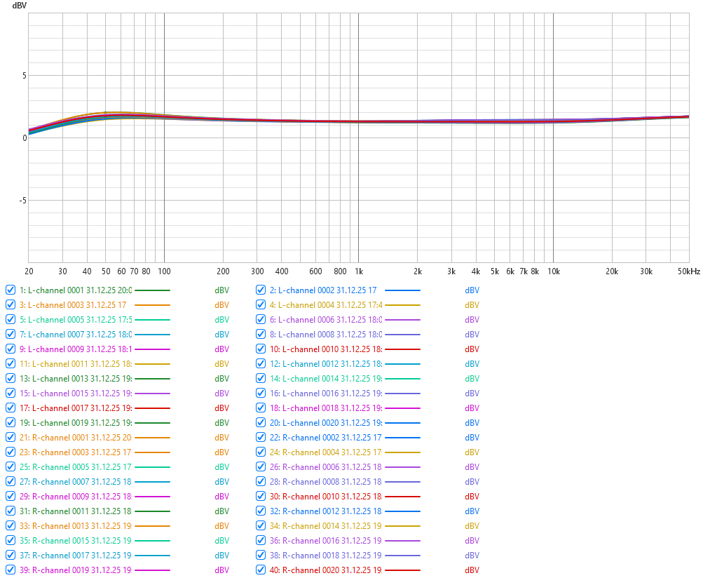

Да, у меня из 40 обмерянных фонокоров опытной партии Cy-XXI_v.14-2 все уложились в +-0,5 дБ от 20 Гц до 50 кГц, причем с 1%-ными резисторами и 2...5%-нами кондерами [ https://imrad.com.ua/ru/fonokorrektor-sy-xxi-v-14-2-25832 ], как в аттаче:

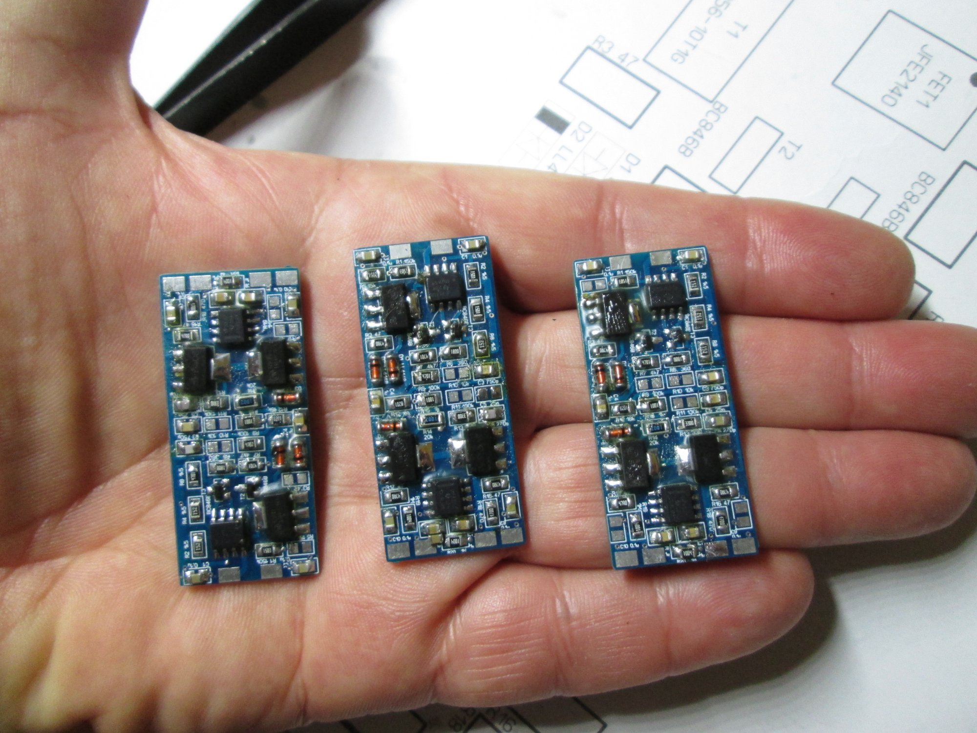

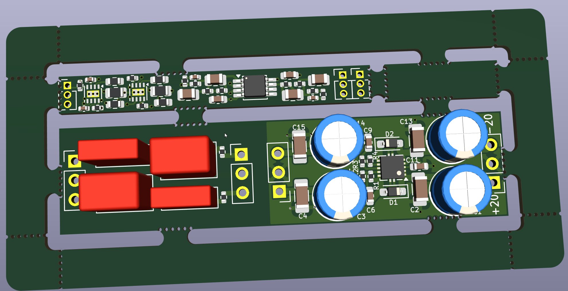

Дык так и есть. Смотри аттачи. Размер одного канала 20х45х3 мм. А на днях кончаем и "второй шаг к победе над паразитами" - новый вариант Cy-XXI_v.15micro размерами обоих каналов 5х45х3 мм (без отдельного БП на отдельной плате) для внутритонармного монтажа рядом с бошкой. Его эксизный проект тоже в аттаче.
V4my.JPGфонокоректор Су-XXI v.7 монтаж у подвалі тонарму крок 1.jpgфонокоректор Су-XXI v.7 монтаж у подвалі тонарму крок 2.jpgv15micro_020226.jpg
