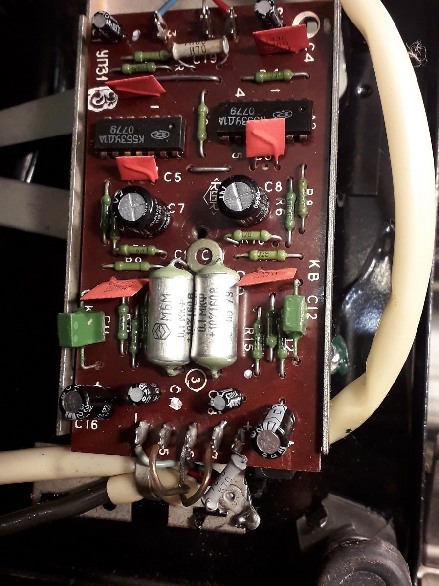

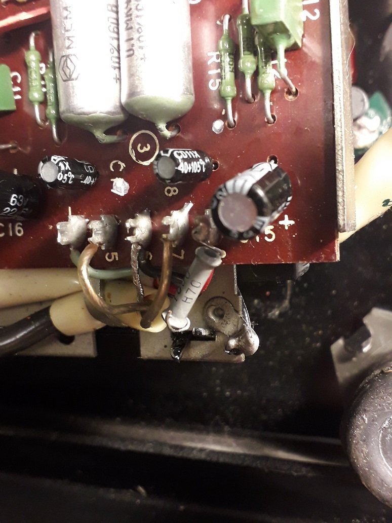

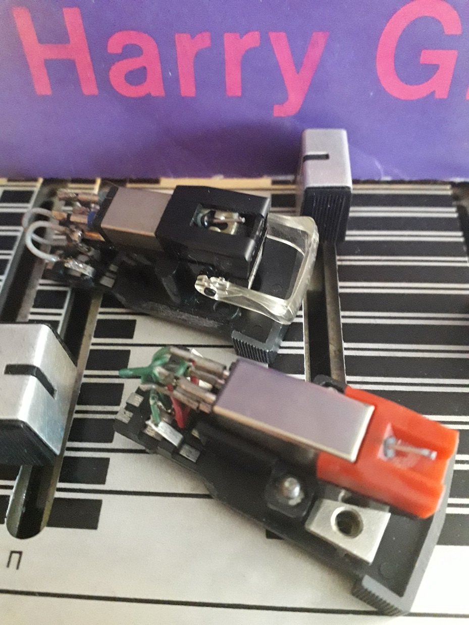

Электролиты все поменяны мастером 3 года назад. и большие бидоны, и маленькие, которые на маленькой плате под тонармом. Второй -103М - ещё с родными конденсаторами играет отлично. Какой-то оторванный резистор болтается на одной ножке. И место оторванной пайки не видно.

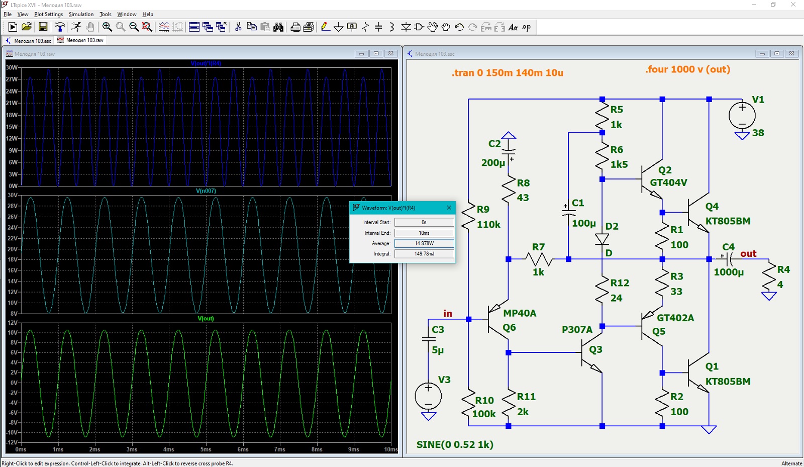

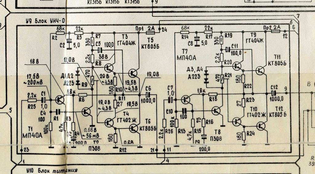

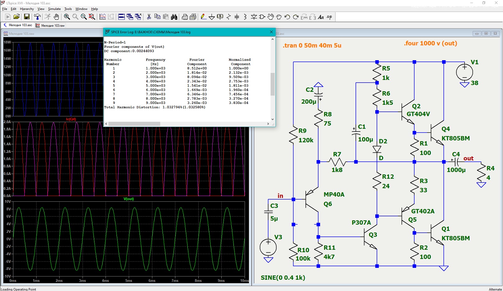

R11 уменьши до 680ом
первые два транзистора смени на 2sa970 и 2n5551
Оптимальный резистор 2 кОм. Меньше-хуже.
Если у товарища есть такие то пусть меняет. :) Я бы не стал.
Хотя скажем на КТ602 второй каскад махнуть можно. Скажется очень благотворно. И "аутентичность" не сильно пострадает.
О это бывает уже срок надо смотреть.
Так три года назад всё играло норм. А теперь сдох какой то. _hm_
Конденсатор (не резистор это) на землю, к лепестку . Фильтрация питания.
Оптимальные резисторы:
Разгон до 15 ватт! +like Заводом заявлено 6 ватт если чё..
