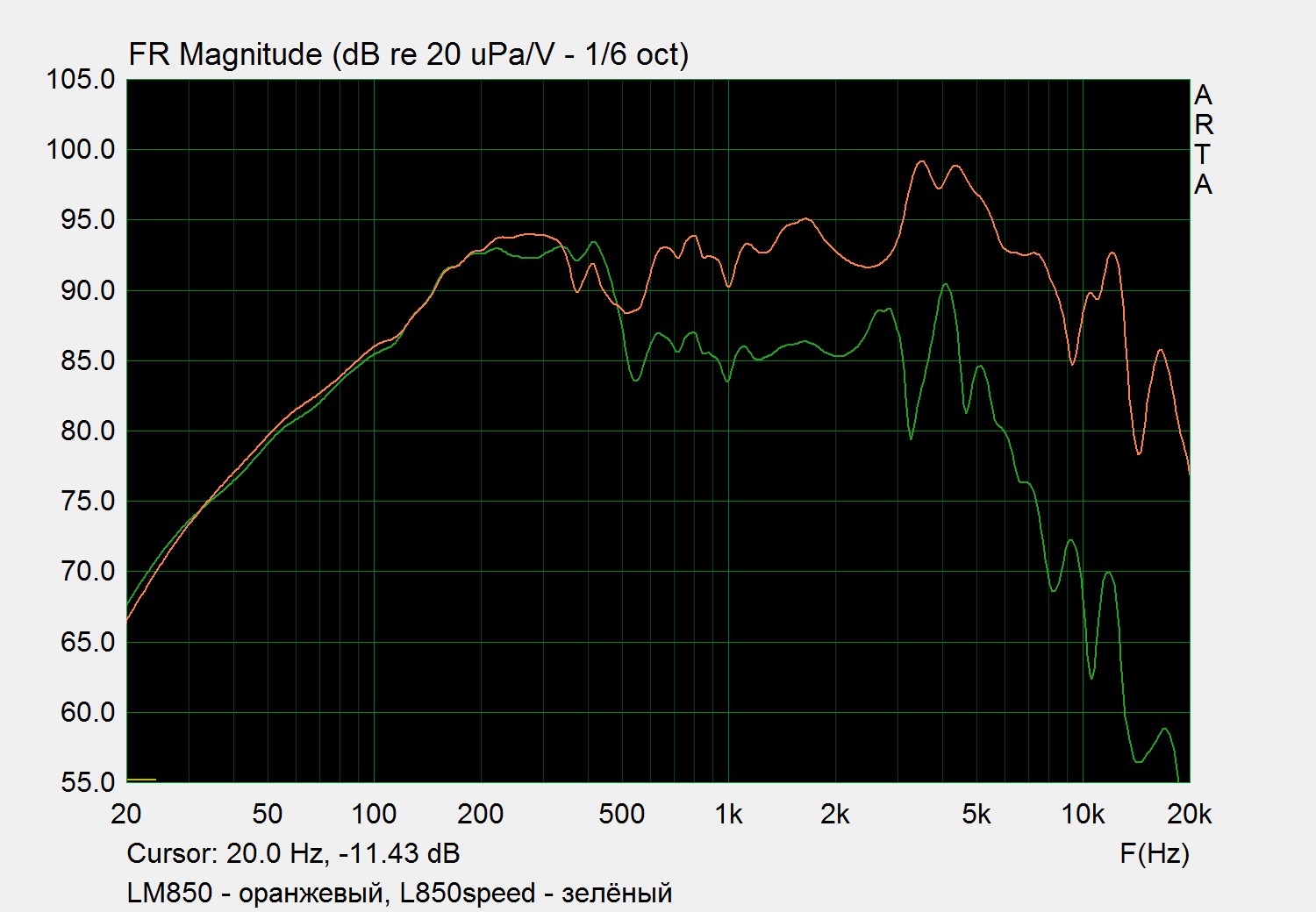

Так как на форуме одна из животрепещущих дискуссий - это различие между мидбасом и басовиком, то решил провести собственное расследование.
Условия измерения: Оба динамика устанавливались в ЗЯ 130 литров; микрофон на расстоянии 50 см.; подводимая мощность - 40 Вт.
АЧХ измерялась на расстоянии 25 см (звуковое давление приведено к 1 м.) при подводимой мощности 1 Вт.
Обращу внимание - динамики предназначены для авто (индекс А).
АЧХ: (провал в районе 500 Гц - резонанс ящика)
Будьте добры, проясните такой момент:
В каком оформлении эти динамики должны использоваться при эксплуатации?
Как от них услышать 40-50 Гц с таким же уровнем, как и 200-300 Гц, если в ЗЯ 130 литров такая Ачх?

В моём случае - дверь авто. Можно и в ЗЯ 30л - особо ничего не изменится (на АЧХ).
Так же, как от 10ГД-30, 25ГД-26 и любых других 8" динамиков. Пропорция та же (только мощности в дохлые динамики нужно влупить в 4-6 раз больше). Чтобы это понять, нужно изучить то, каким методом проводятся измерения АЧХ и что такое время интегрирования. И только после этого можно продолжать диалог.

Дол**еб, на графике выше, от артели общая громкость примерно 90 дб, на 50 Гц 80 дб или -10 дб, на 10ГД-30Е на 50 Гц в ЗЯ всего 0 дб, или 86 дб, в ваши говнодинамики чтоб получить такой же уровень громкости нужно в 4 раза больше мощности, почему в 4 раза, ДР любит в 4 раза.
Дол**еб, как при более мощной катушке и меньшей массе давление может быть меньше? Ты реально не вкупаешь? ЕсливчО, измерения - мои.
