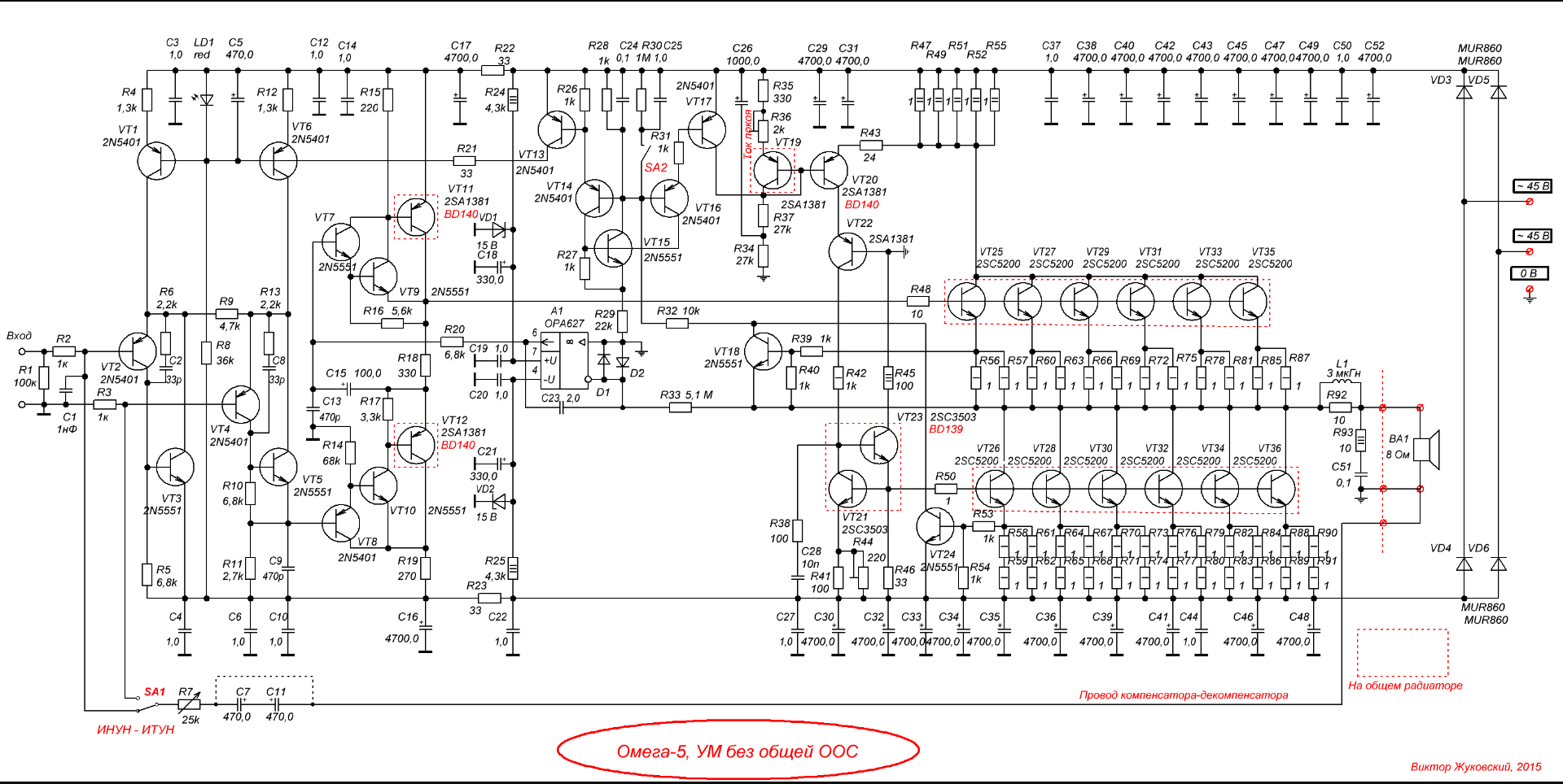

Вот усь без общей ООС с компенсатором (но тут компенсатор даёт нужный результат, поскольку это самый линейный в мире усилитель без общей ООС):
То есть R7, C7, C11 это цепь компенсатора, интересно.
А если усилитель не "самый линейный", будет ли результат?

Уменьшение искажений будет. Будет ли субъективное улучшение для конкретного человека - не знаю.
