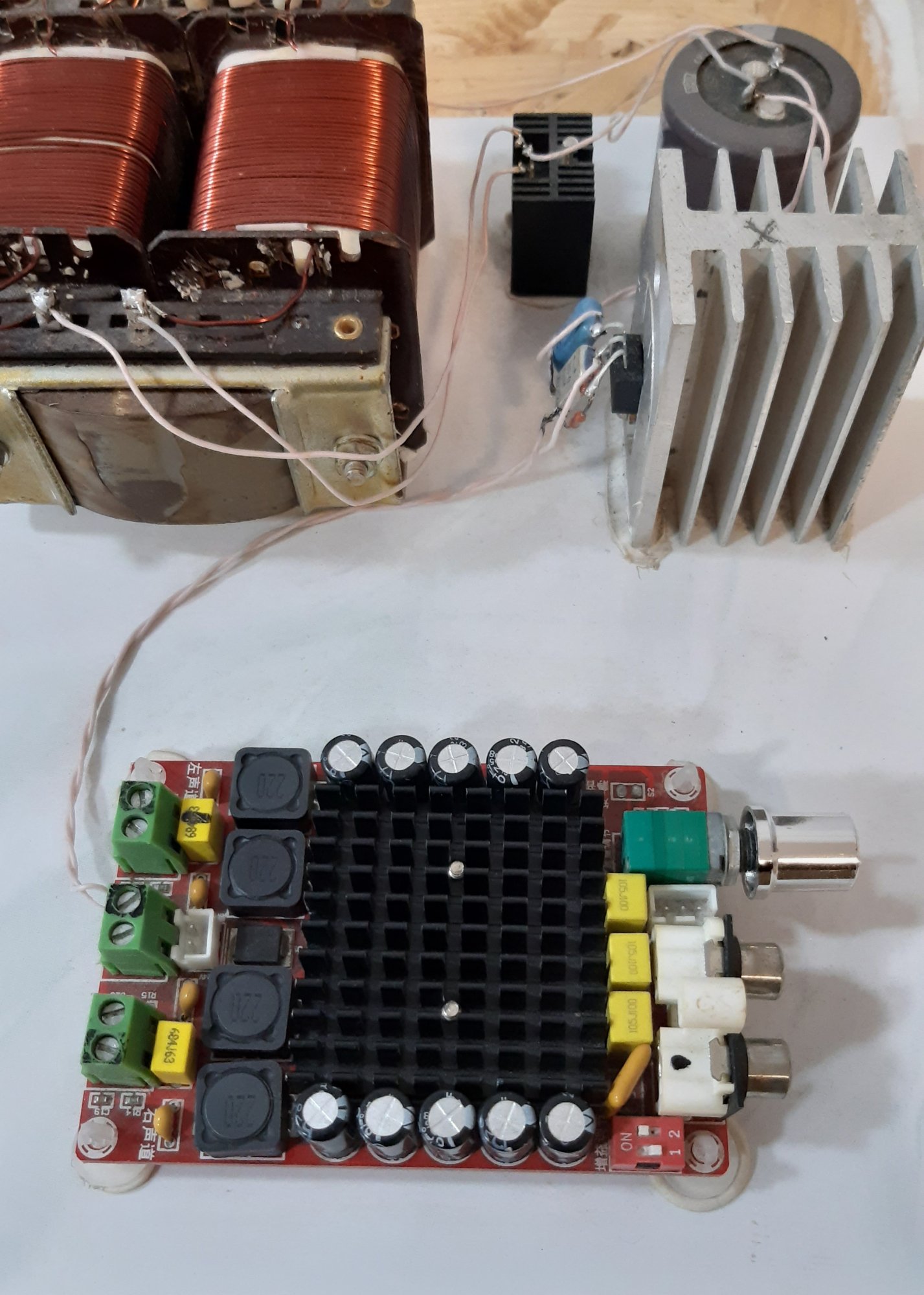

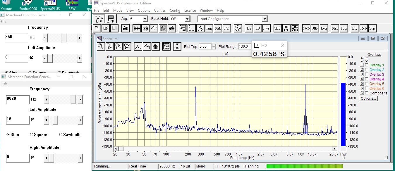

Посмотрел микрофоном перед динамиком IMD разньіми усилителями
Д- усилитель неплохого качества

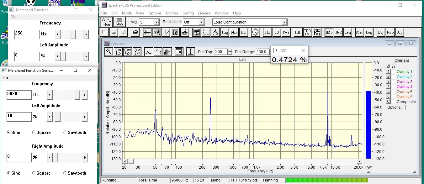

Самопал, полевой транзистор с трансформатором
Разницьі ни какой
Давайте другую версию измерения микродинамики

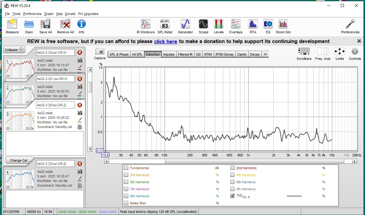

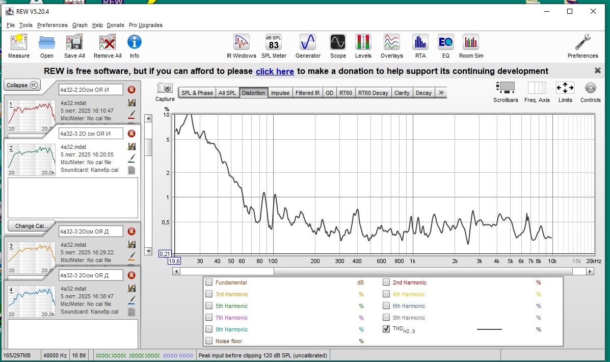

Посмотрел THD перед динамиком от разньіх усилителей
На вид разница чуть-чуть, а музьіка (микродинамика) реальнее со вторьім
Свип єто не музьіка :)
Мне любопытно, чем измеряли? В смысле, какая звуковуха? Или АЦП? Был ли задействован баллансный вход? Был ли аттенюатор и дополнительный фильтр несущей у Д-шника? И еще, не могли бы все-таки показать THD на 1 кГц? Это на 3255 Д-шник? ООС послефильтровая используется?
При этих измерениях важно что бы полка шума была ниже измеряемых уровней искажений.
Посмотреть вложение 123264Посмотреть вложение 123265
Чего тут выдумывать ? Как измерить умзч давно известно , гд тоже самое .
Искажения суммируются .
ГД отыгрывает искажения/гармоники умзч прекрасно , есть даже специальные плагины для звукорежисёров .
Сколько ноликов достаточно, решает каждый сам для себя .

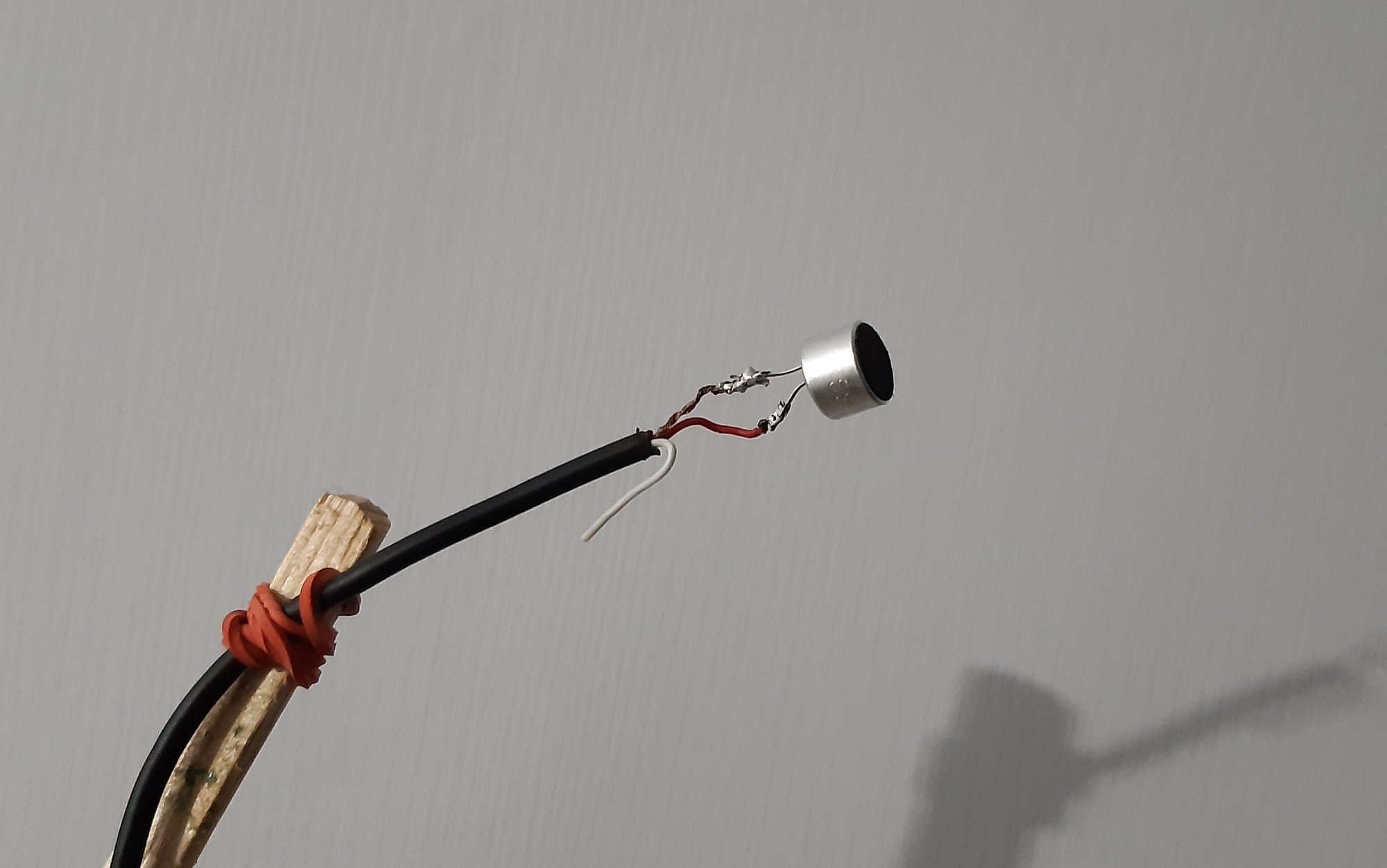

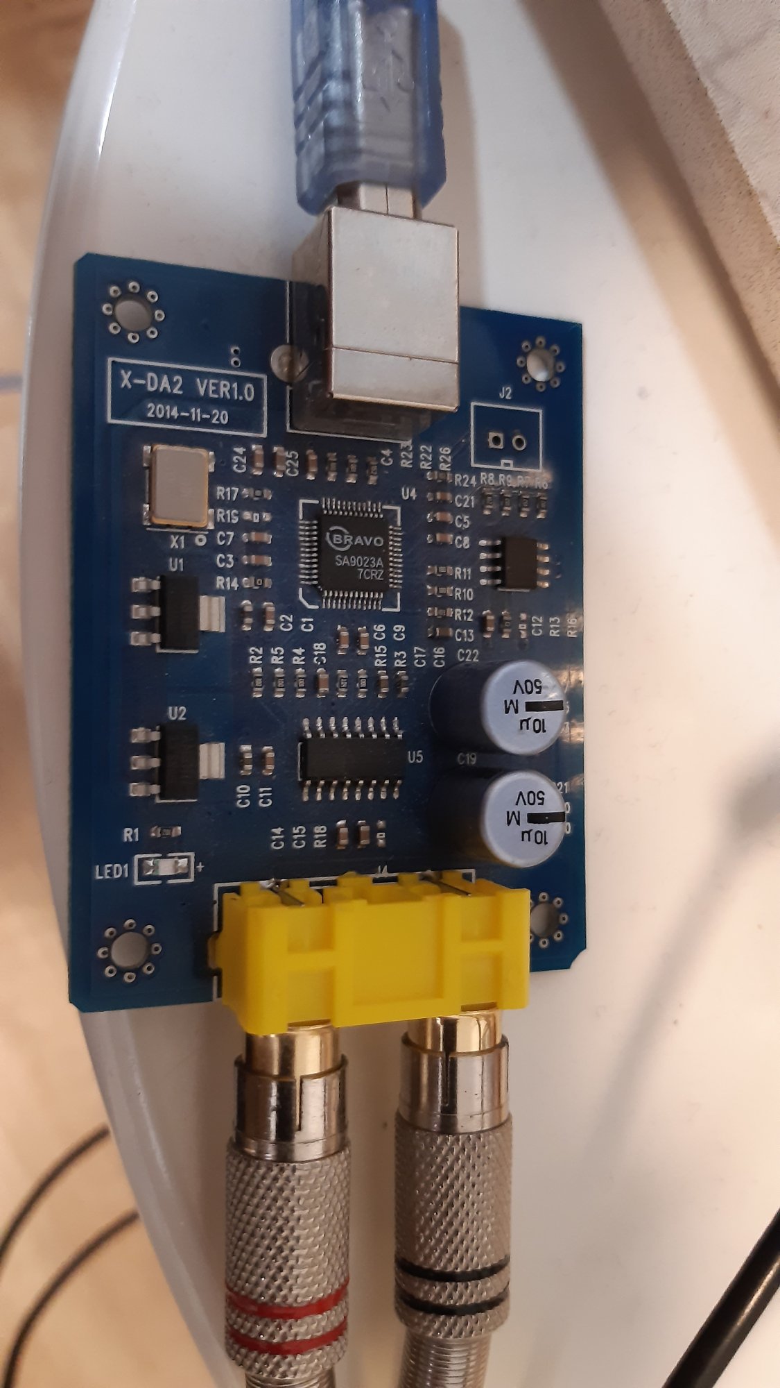

Звуковуха ноутбука HP630, микрофонньій вход, микрофон такой
Вьіход USB, ЦАП такой (ES9023)
Усилитель такой (TDA7498)
THD 1кГц на резисторе или микрофоном перед динамиком?
