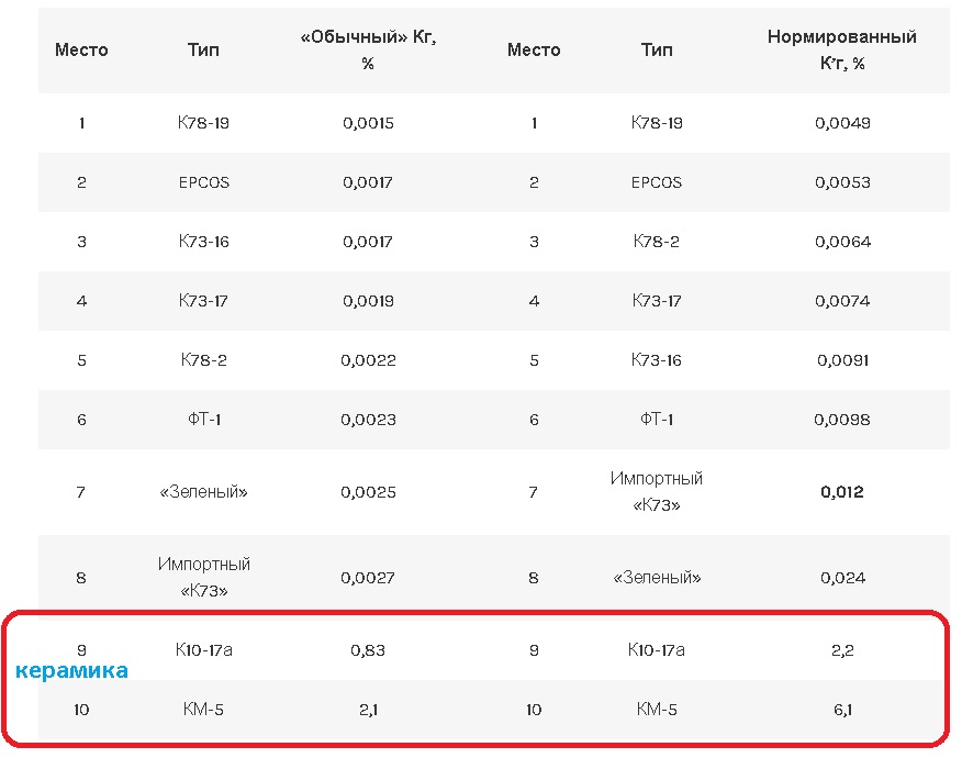

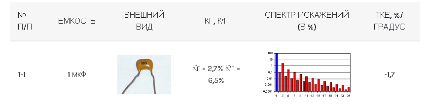

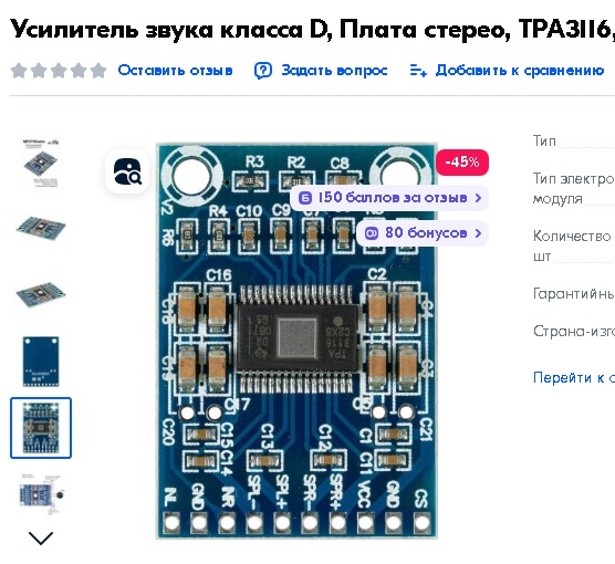

В дешевых усилках ,которые клепает Китай стоит по входу керамика (ёмкости от 1 до 10мкф) ,а в более дорогих уже стоит плёнка WIMA .
Люди наслушавшись всяких похвал про усилки ,покупают из-за своей жабы дешевле ...где стоит керамика, потом начинают плеваться от звука ,который особенно проявляется(слышен) на большей громкости.
Смотрим такие усилки...
Керамика создаёт на пути прохождения сигнала большое количество гармоник ,что негативно влияет на звук .
Пример с керамикой...
какой Кг ...
Поэтому замена этой керамики приведёт к улучшению звука !!!

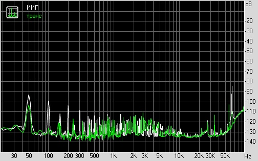

Я также за АКБ....будет лучше ....попробую объяснить ...
Дело в том,что когда используешь БП от сети ,то у вас в звук порой влезает даже с фильтрующими С-рами 15000мкф не очень приятная частота 50Гц с её гармониками (100Гц ,200 Гц и тд. )
Исключая сеть ,т.е. 50 Гц - мы тем самым исключим этот негатив.;)
Спектограмма уровня шума
P.S. Но многих это не парит когда уши забивают большими уровнями Дб звука .
Я любитель слушать музыку на малой громкости .

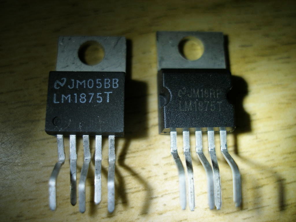

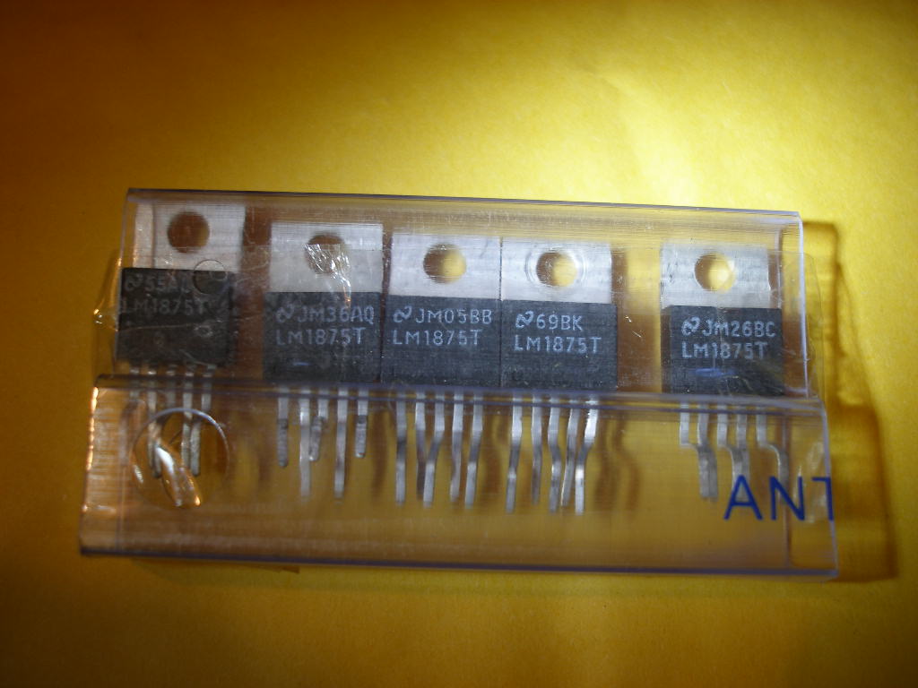

Либо мне Чип и Дип продал паленую водку, либо высокий Кг-на уровне 0.01% /8...16 Ом
Мне Чип и Дип в своё время тоже продал палёную 1875 ,пришлось затем покупать с али с разборки оригинал .
слева-оригинал ,справа палёная из Чип и Дип
А я бы подумал что оригинал - справа.
Солидней выглядит, и надпись более по брендовому, небрежно и тускловато

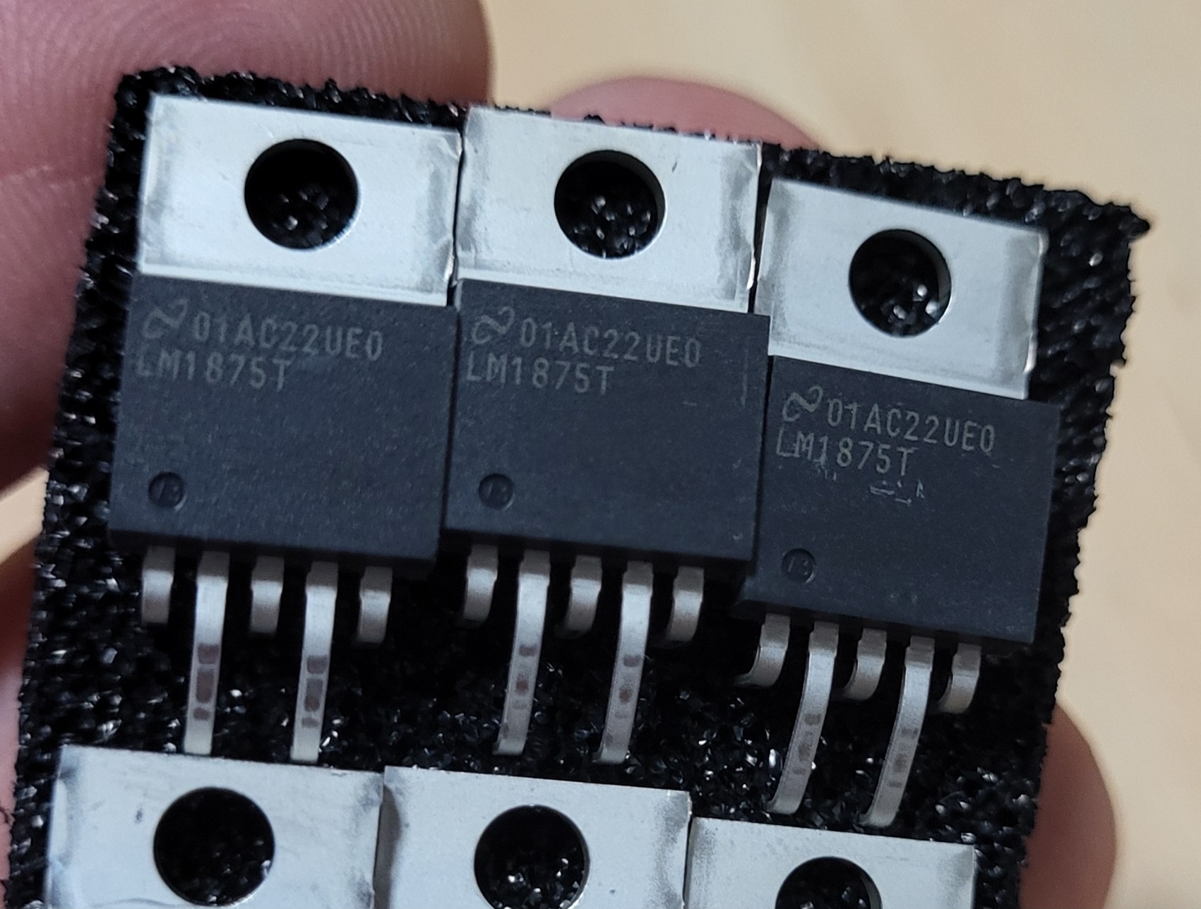

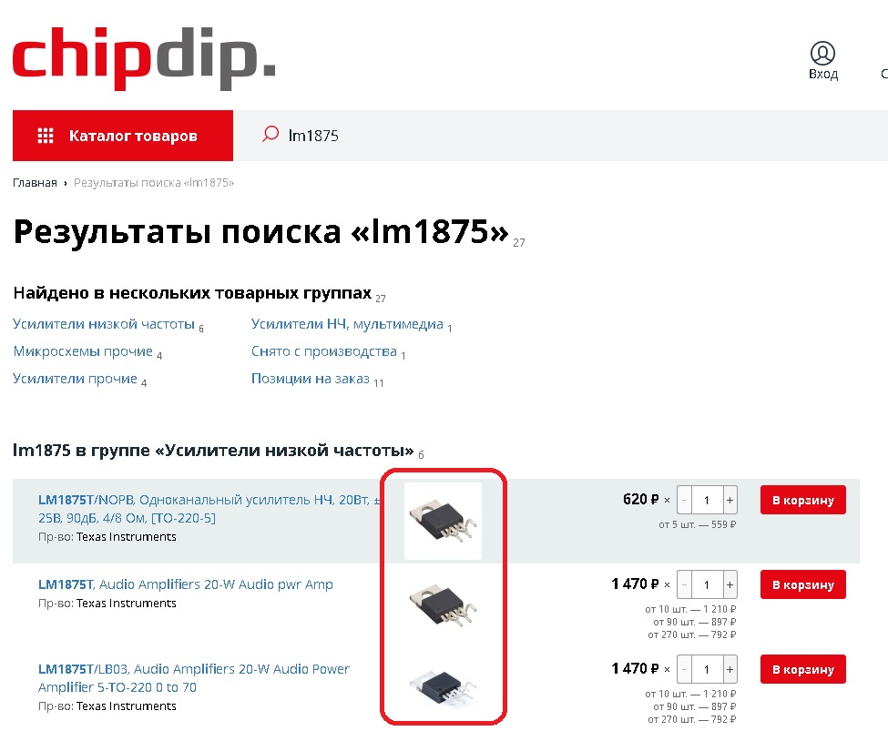

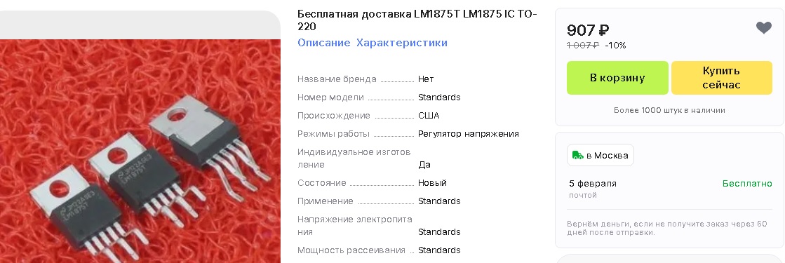

Оригинальные LM1875 от Texas Instruments выглядят так . Брал недавно на Digikey

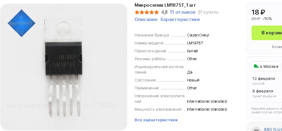

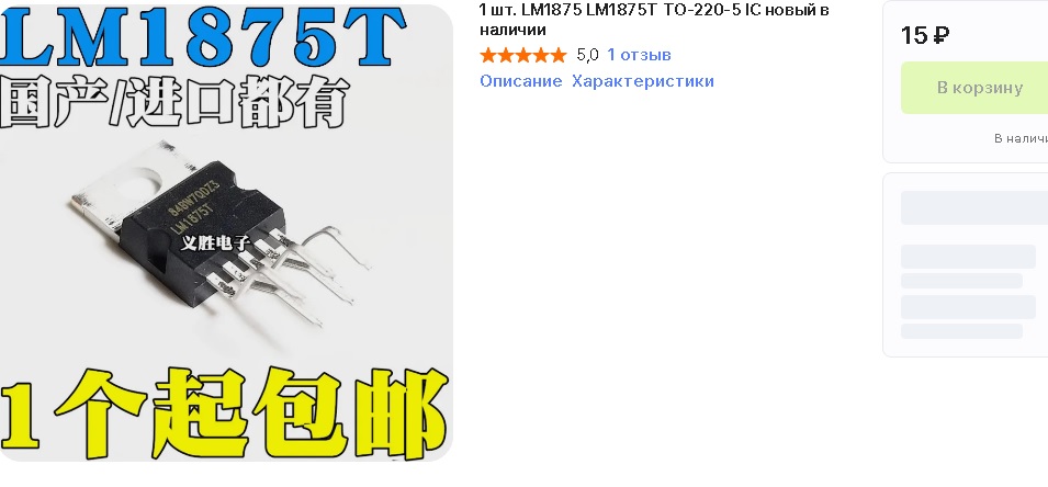

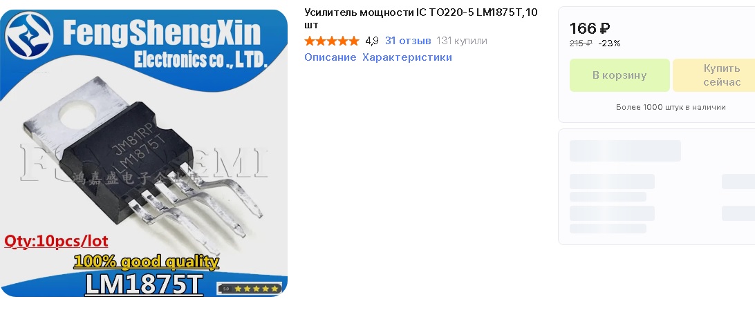

Немного попутал покупал не с разборки ,а новые ...хотел купить с разборки ,но решил не экономить 1,75 зелёных c 1шт.( с 5 шт. чуть меньше 9 зелёных ). За 5-6лет тому назад уже подзабыл.
А в чип и дип смотрите сейчас цены за 1шт. и какой корпус (обвёл красным)
Цена оригинальной сейчас на али (корпус квадратик) ...
А теперь что продаётся на али ...полуподделка (работает ,но с параметрами порой на порядок по гармоникам хуже и с другими бяками ). Корпус у них уже с выемками по бокам .
стоят они уже копейки... чуть больше десятка руб. за 1шт.
за 10шт....166руб (16.6руб. за 1шт)
Так что сейчас легко нарваться на подделки ,как и нарываются люди на можно сказать народную TDA2030 .
Если корпус аналогичен как у поддельной LM1875 (выемки по бокам посередине корпуса) ,то вы обладатель поддельной микросхемы с худшими параметрами как по выходной мощности ,так и по гармоникам.
У нормальной TDA2030 эти боковые выемки должны быть смещены вниз от середины корпуса.

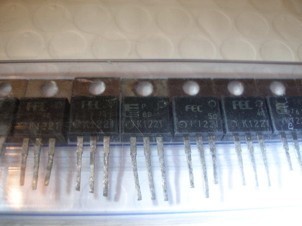

Вот эти полевики с меньшей входной ёмкостью покупал с разборки , соответствуют оригиналу ,а сделаны на заводах в разное время ...разные значки.
Кстати неплохо ведут себя для звука.

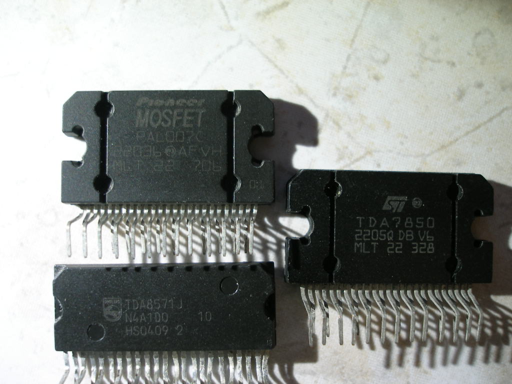

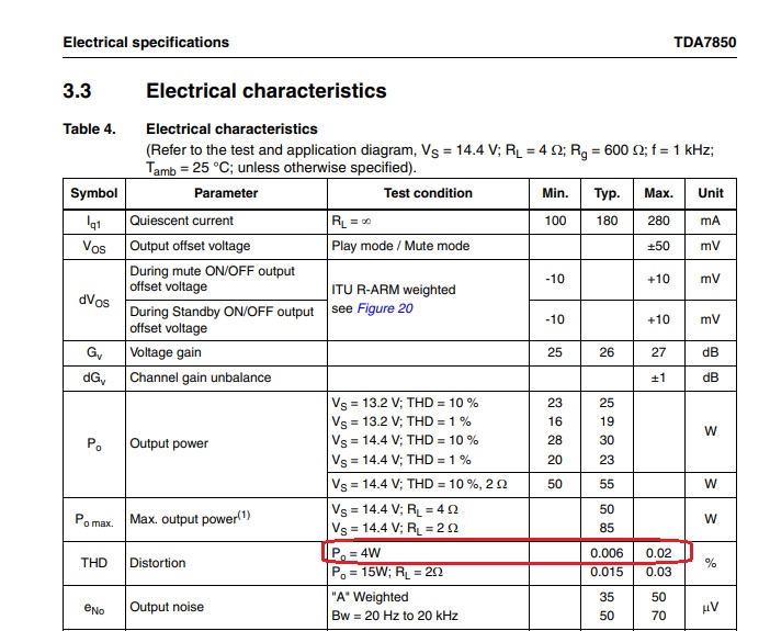

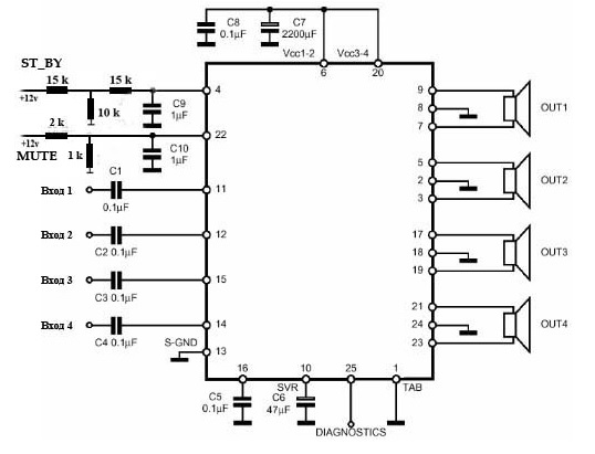

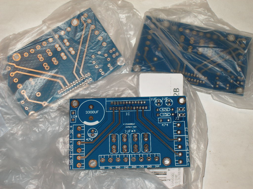

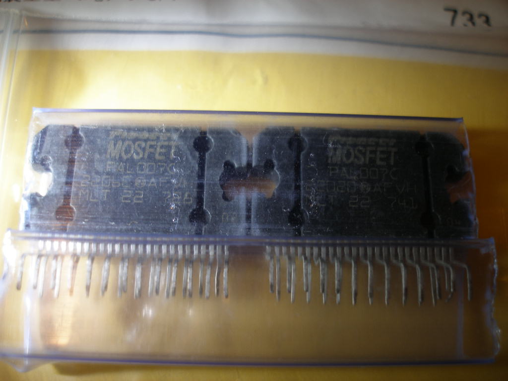

Могу предложить ещё вариант , который для вас будет прост ...
Раз вам нужно 4 канала ,то ещё могу предложить то ,что более 5 лет назад делал многим людям , это работало от автономного питания( 12В авто АКБ ).
Применял аудиодекодер объёмного звука на микросхеме mPC1892 для 4 каналов и автомобильную H-Fi микросхему на 4 канала , которую выбирал из Pioneer PAL007 , TDA7850 и TDA8571 .
Эти микросхемы выполнены на MOSFET транзисторах и в документации указаны как Hi-Fi.
Первые две работают в режиме АB , последняя в режиме B.
Больше всего понравились Pioneer PAL007 и TDA7850 .
Мельком прошла проприпетарная инфа что в Pioneer PAL007 кристалл TDA7650 , они проходят тест искажений на стенде.
Мне больше понравилась PAL007....
в документации на TDA7650 и TDA7850 при мощности 4Вт и нагрузке 2 Ом Кг = 0,006%
TDA7650
TDA7850
Питание в даташите указано от 6 до 18 Вольт , потребление уже не амперы -класс А , а уже меньше - класс АБ .
Всё просто ...нужно только купить микросхему и сразу в кармане 4 канала. :)
включение Pioneer PAL007...

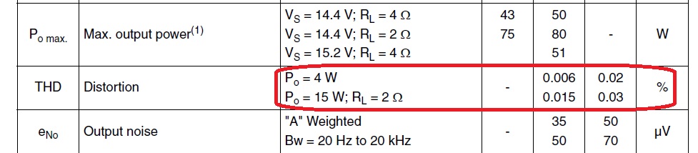

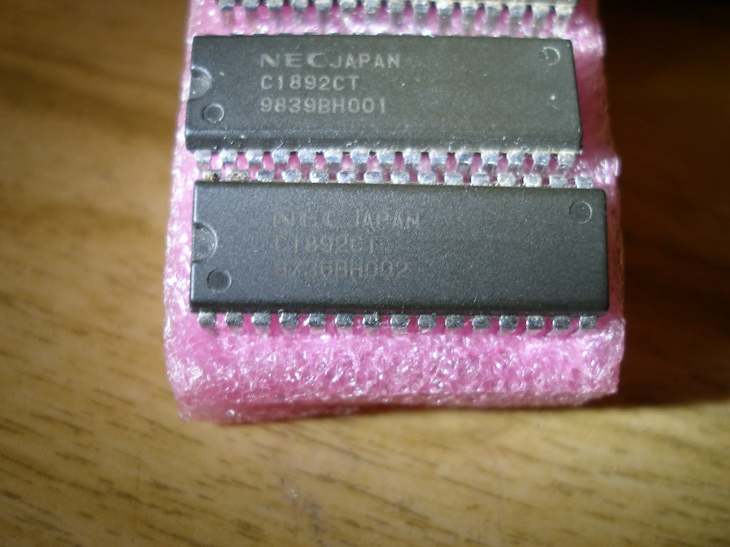

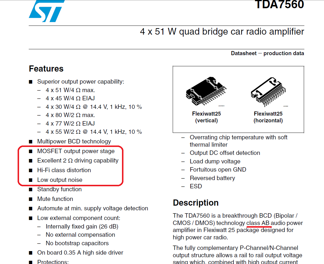

TDA7650
TDA7850

Это и не мудрено, над этим работают целые фирмы с большими возможностями и высококлассные спецы, а на дискретах собирают любители да экспериментаторы ( это я)
Просто на дискретах, можно попробовать проверить - любую задумку и идею, в виду максимальной свободы действий, и это - самый большой плюс сборки схем на дискретах, а в ТДА так не получится по понятным причинам
Ещё один принципиальный момент: хороший звуковой усилитель должен содержать достаточное колличество резисторов (линеаризаторы), параллельных каскадов транзисторов по выходу, электролитов по стабам и развязкам, и ещё много чего, поэтому, грамотно рассчитанный,спроектированный и сделанный дискретный УНЧ,конечно заткнет любую ТДА шку, потому что внутрь ТДА шки, все это необходимое хозяйство для хорошего звука, просто не воткнуть.
Есть конечно чипы с доп. внешними выводами для апгрейда и улучшения внутренней схемы, но их немного,и все равно они будут уступать по потенциальным возможностям,схемам на дискретах.

Буркну , что до схемотехники некоторых ТДАшек схемам на рассыпухе тянуться и тянуться.

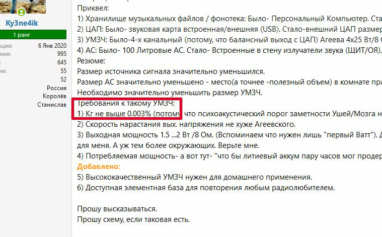

Ваша хотелка 0.003 % при 1.5-2Вт на нагрузке 8 Ом ,а тут 0.006% при 4 Вт на нагрузке 2 Ом .
С более низкоомной нагрузкой 2 Ом -более тяжёлый режим работы выхода УНЧ...искажения больше , да и при меньшей мощности на Pioneer PAL007 ,что вы желаете 1.5-2Вт на вашей нагрузке 8 Ом , величина 0.006% будет меньше.
Только нужно купить не палёную микруху ,уж больно стали их подделывать ...перебивают другие корпуса с значительно худшими параметрами.
У нормальной ...с MOSFET-полевиками между 3 и 5 выводами замеренное сопротивление должно быть в районе 3 КОм .
Если будет 120-160 Ом - то это уже подделка ,MOSFET-полевиков на выходе пшык- НЕТ. Скорее всего вам пытаются всучить перебитую TDA7388 с биполярами PNP/NPN и с Kг на порядок(10 раз) хуже (4Вт Kг=0.04% ).
У меня на более 10-ка Pioneer PAL007 сопротивления были 2,6КОм -3КОм (большинство мкс. 2,8КОм).
С этими микросхемами меньше возни ,да и платы готовые можно прикупить на али ...
только на платы нужно ставить С-ры не менее 4700мкф и подключение (резисторы + С-ры) к выв.4 и 22 сделать как по схеме выше.
Что это вы так за эти 0.003% уцепились .... вы даже не только на своей акустике ,но и на другой - более крутой разницу между 0.003% и 0.006% не услышите.
Более чем в 100-ни раз искажения самой АС поглотят эту мизерную разницу.
Решайте...сделать простое ,работает от АКБ 12В (не нужно преобразователей) ,режим АB с меньшим потреблением чем в класс А или возится с комлектухой ,подбором выходных транзисторов на 4 канала с одинаковыми параметрами , затем всё это настраивать.
Ну да,наворочено там неслабо, но ведь это не от хорошей жизни.
Там где на рассыпухе можно спокойно поставить резистор,они громоздят целую схему, потому что для резистора там просто нет места чисто технологически, на таком маленьком объеме,напылить качественно резистивный слой,нереально,да и вообще,там две трети схемы,это костыли и подпорки, из за необходимости сопрячь - несопрягаемое.
Тем не менее,звук с них выходит вполне съедобный и рабочий.
Хорошим вариантом до чипов, были большие звуковые гибридные сборки, но сейчас их вроде не выпускают, хотя в них возможностей сделать нормальный взрослый звук,куда больше, чем в интегральных чипах
Я например, спокойно могу применять в дискретной схеме, смд-транзисторы и кондеры, они вполне качественные, но только не смд- резисторы.
Резисторы всегда надо ставить нормальные,трушные.
Вы не поверите, не только на Электронике 75а-065 была слышна разница, но даже на более дубовой Корвете 150АС-001 между Ямахой А750а (Кг-0.005%) и УМЗЧ Агеева (0.003%). В последствии меня разводили на слепой тест "дека ТЕАС какой то там японский усилитель и какие то там японские колонки". Не запомнил названий-давно было. Я потом в инете нашел этот какойто тма японский умзч- у него был Кг-0.004%.(он хорошо звучал.) Так что всё прекрасно слышно, когда хорошо и когда средненько. Просто надо один раз услышать и потом уже чувство прекрасного дает о себе знать.
С тех пор у меня шаблон-0.004% -пограничное состояние, патамучта мне впоследствии попадались умзч с 0.004% и выше, игравшие "как ямаха750". Там же при равных КНИ разные ИМД бывают.
Я по молодости при сборке нового умзч Агеева поставил зеленые КМ между каскадами. Дорого-богато-могу себе позволить! Пару дней пытался понять, что у меня со звуком. Наверное радиоприемник играл лучше. Сначала не понял, потом каак понял! КМ -ки хороши в фильтрации питания цифровых микросхем.
23,300
10,739
Про КМ-ки понял, когда при замере емкости нагрел их паялом.
Сразу дошло. что означает Н90

Это точно, недавно отстроил по оське древний Одиссей 001 и офигел. Теперь не знаю толи Маранц с Бригом слушать, толи закинуть их и слушать Одисей. Одна беда мощность меньше, потому только в спайке с B&W 302 и не более 5-10Вт.
