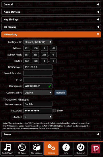

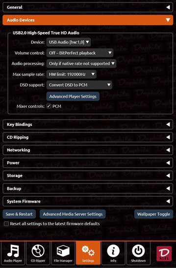

Какое мин. железо можно юзать для музыки под энтим зверем?
В виртуалке: 256МБ ОЗУ, 500 и более МБ винта. ЦПУ какой-нить одноядерный Пентюх/Целерон/Атом от 800-900МГц-1ГГЦ и выше (я на своей колымаге в виртуалке менее 800МГц на ядро выставить не могу). FLAC'и без проблем и не тормозят, DSD иногда притормаживали. С частотой ЦПУ 1ГГЦ и выше все всё ОК.
В расширенных настройках этой ОС можно повыставлять ого-го сколько финтиклюшечек-ништячков. Разок настроил, и усьйо:)

И как оно с ЮСБевыми звуковухами дружит?
Как и любой нормальный *NIX, т.е. -- ОК.
Монитор для сей приблуды (операционки) Daphile совершенно не нужен. При старте приблудой оглашается IP-адрес, вида 192.168.хх.хх. По этому адресу заходим по сети с другого кампутера/тилихфона/планшетки (из браузера) и имеем веб-интерфейс Дафили.
