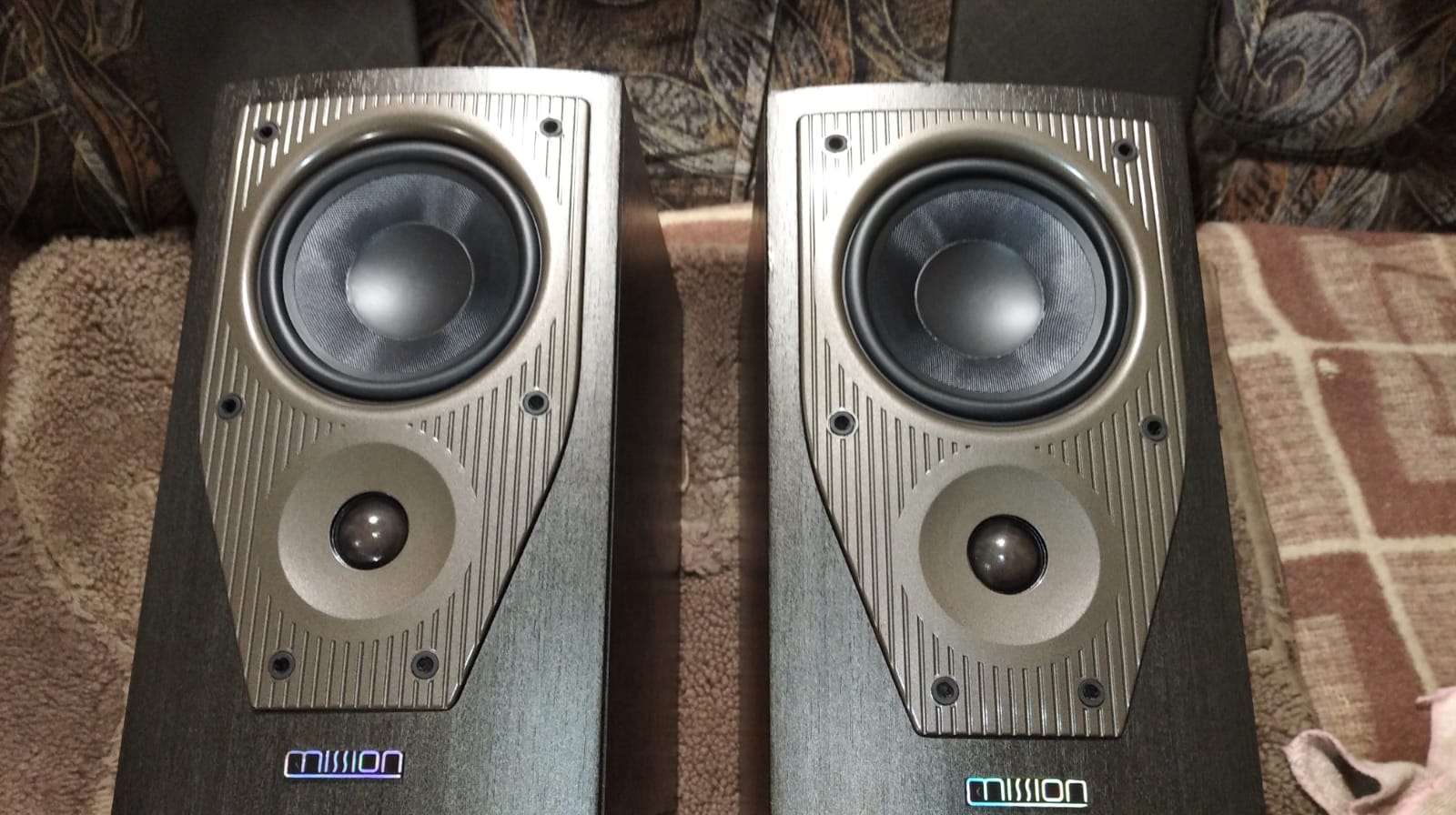

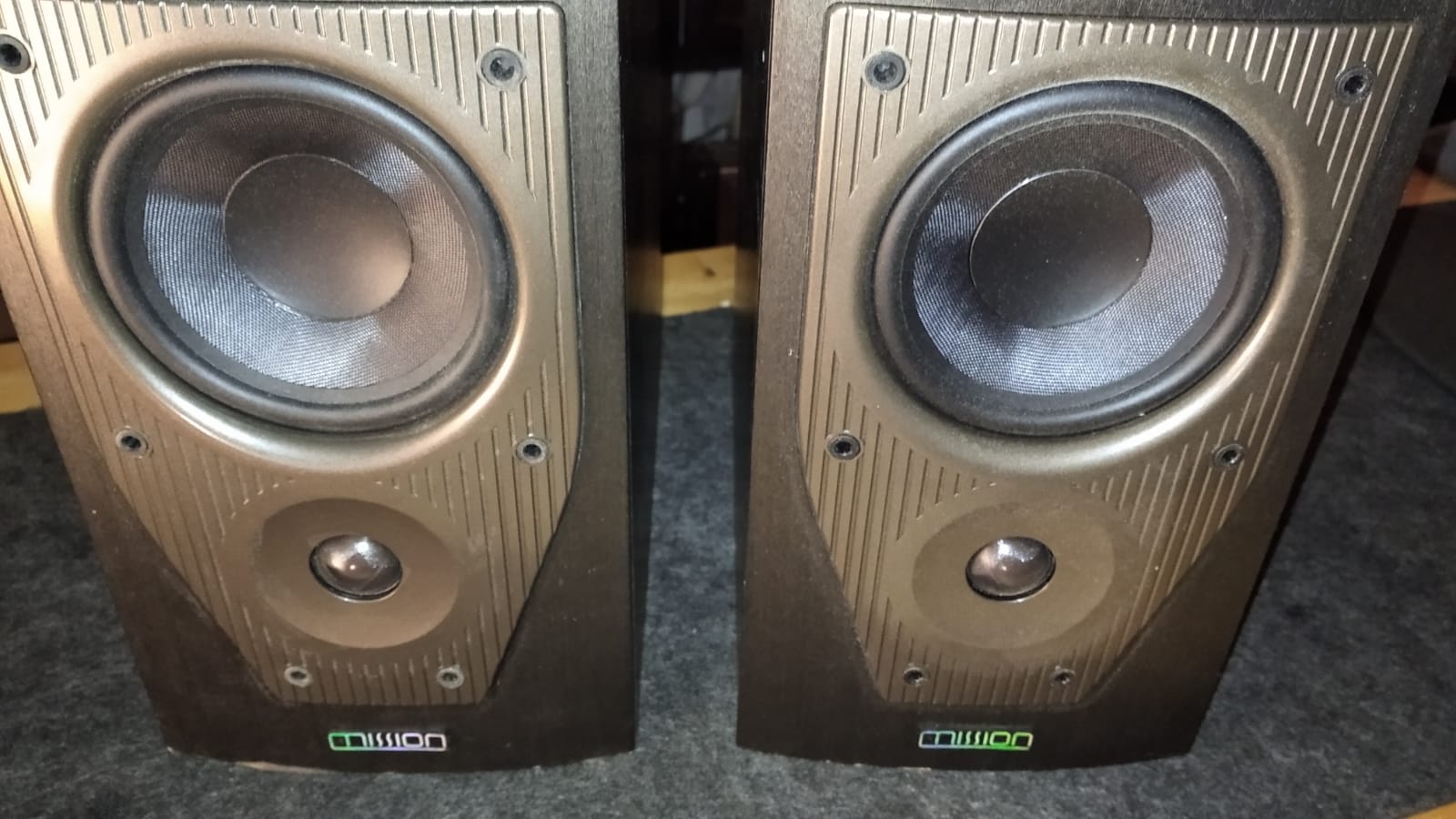

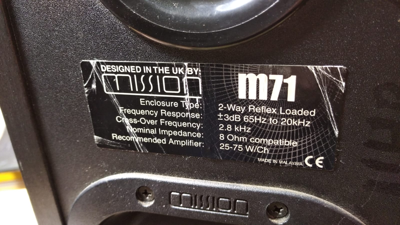

Всем привет ,снова)

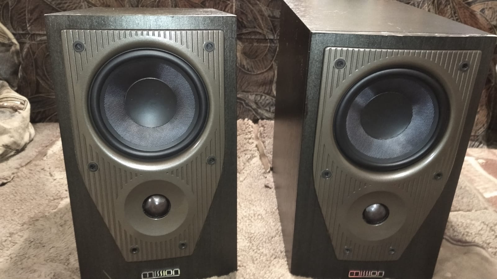

Продолжаю пробовать разные полочники приличных фирм,для понимания звучания,определения что мне именно нужно ,куда двигаться,сравниваю с тем что есть.
Вчера взял вот такие Mission M-71.
Немного замученные внешне,но приличные внутри)
Звук у них хороший.
Фишка у них,в одновременной мягкости звучания и достаточной(приемлемой) чёткости,верности звука.
Ненапряжный,вечерний звук.Это мне нравится.

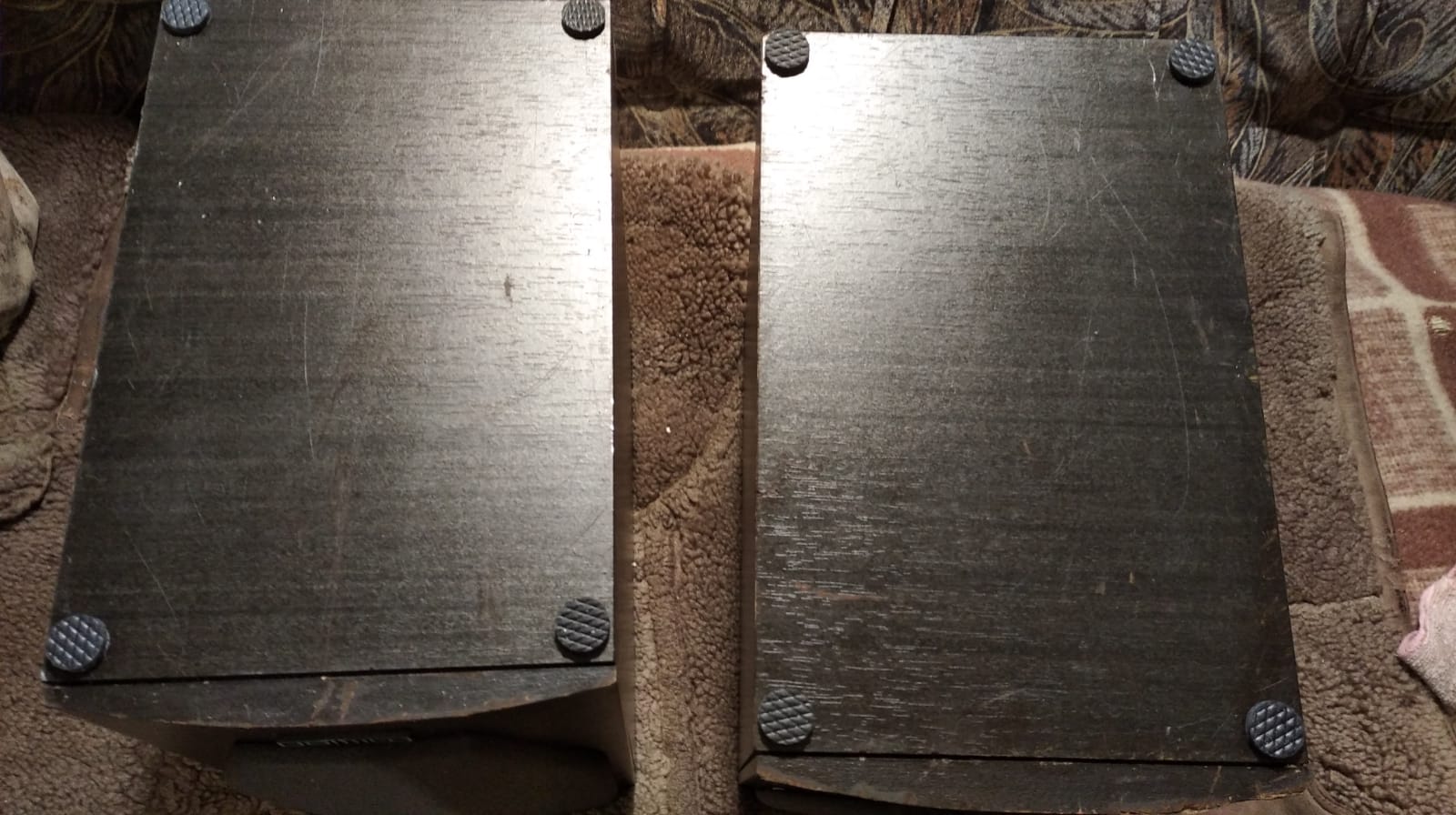

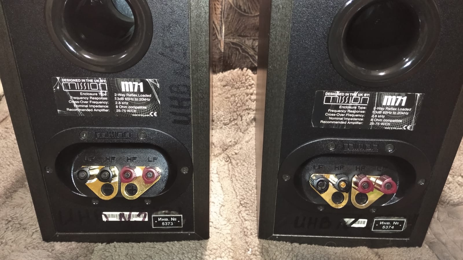

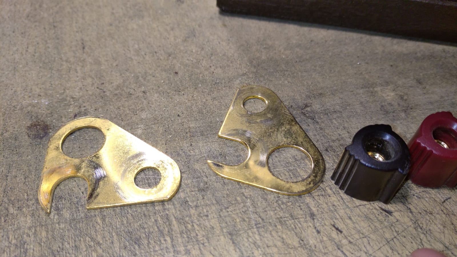

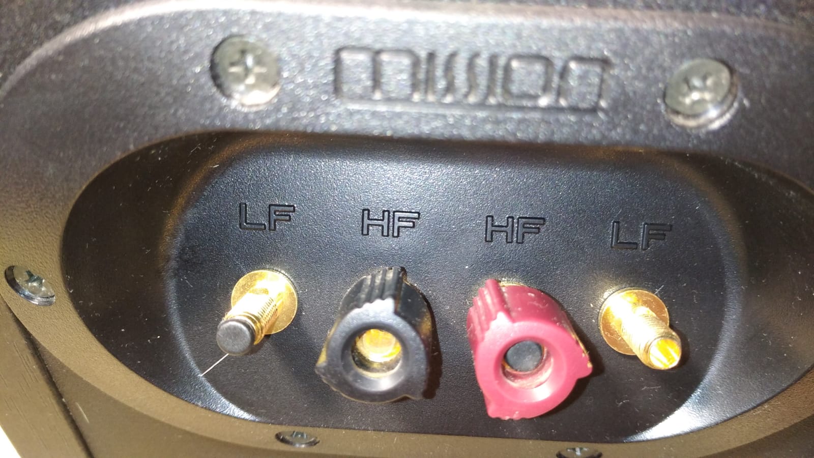

Привёл в порядок внешний,всё почистил,натёр,закрасил где надо.
Приклеил назад наклейки ,сделал ножки.
Промыл,почистил контактные площадки.
Почистил динамики внешне от пыли.
Стали прилично прям выглядеть,по сравнению,как было.

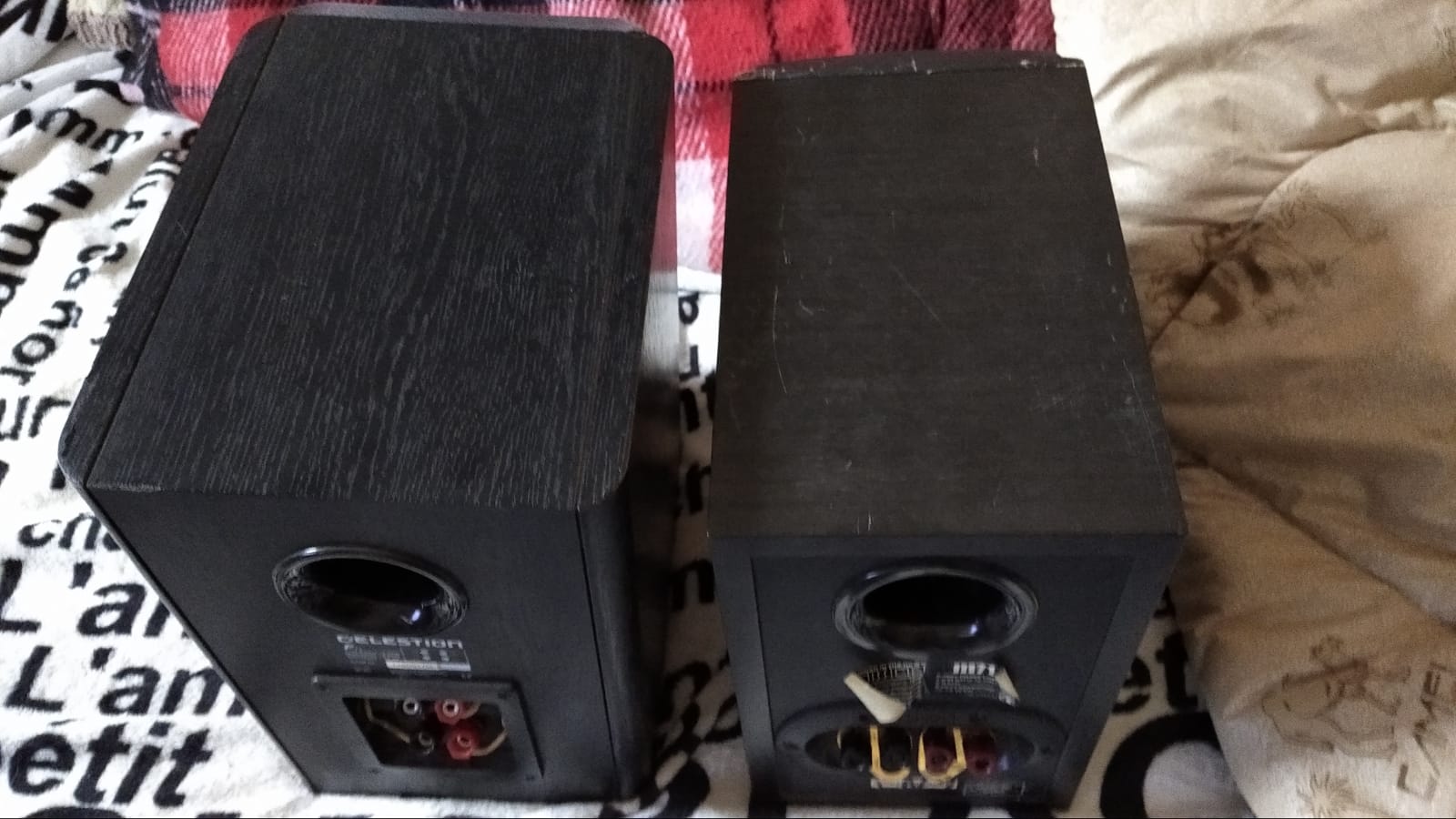

Успел ещё с утра сравнить Мишн с Полк Аудио 100 и Селестион Ф 15.
Сцена у Мишек ,лучше чем у Полк Аудио,чёткость хуже.Просто у Полк больше выражена верхняя середина.
По низам +- одинаково,ну может Мишки чуть чуть поглубже играют,они больше немного.
Селестион Ф-15 впереди их всех и по глубине и чёткости и балансу. Про Ф-30 вообще молчу.
Но опять же ,кому что нравится.
Мишн мне понравились,буду подумывать о М74 наверное в будущем.
Но их прям тихо слушать не получится.Нужно на комфортной ,обычной слушать.
И хочется всё время добавлять...
Теряется разборчивость,детальность на малой громкости.
Не ночные колонки.
Но звук мне зашёл.
Тут видно ещё влияние материалов диффузоров динамиков и ВЧ.
Можно сказать,звук Мишн,как бы имеет небольшую сиплость,бархатистость в звучании,но она приятна и придаёт как бы ламповости,теплоты ,уюта в звучании.

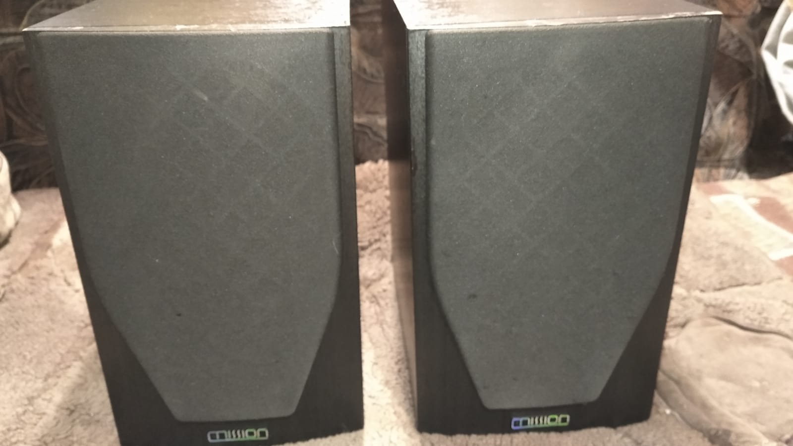

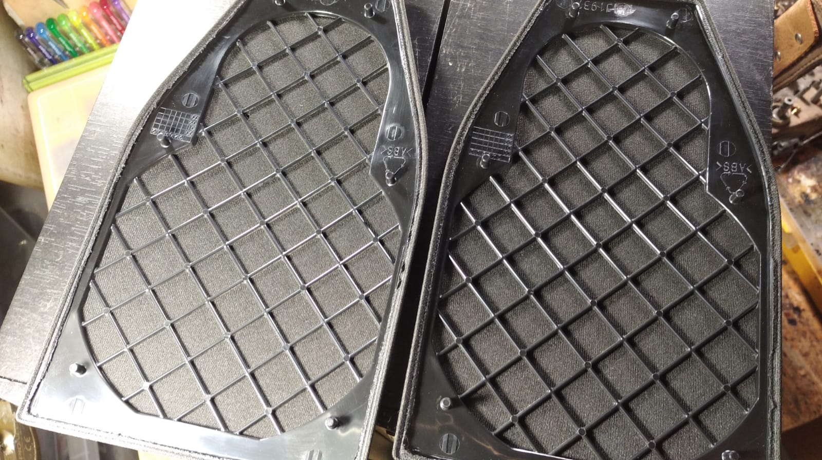

Забыл добавить,слушать лучше без грилей.
Грили,ромбиками по всей площади и с бортиком, вносят немного шумов на серединке,особенно заметна появляющаяся небольшая жёсткость на ВЧ.
В дальнем поле имеет смысл использовать грили,будут чётче звуки.
Хотелось бы ещё послушать Инфинити 150.
Тут есть тема про них.
Думаю по звуку будут близко к Полк Аудио 100, но поровнее.
Не знаю,подумаю.
А, понятно, откуда призвуки от грилей. Решетка еще никого не улучшала.

Да,но это мало кто замечает,ушки хорошие должны быть и знать ,что и как влияет и что ловить.
Ну Вы в курсе)
На шуме откиньте-подкиньте грили, мгновенно выслушаете все косяки.

Рано ножки присобачил, попробуй вверх ногами послушать по традиции)
Ромбики решетки можно выкусить оставив одну ткань.
От помещения зависит, звук будет меняться стопудовА )
Не помню журнал, там был тест расположение колонок Мишин несколько моделей полочников.
Их так и слушали видно,вверх ногами,весь верх в царапках.
А мне и надо как раз с нижним расположением ВЧ динамика)
Они потом вторым эшелоном будут сверху других стоять.
То что надо.
А то я Ф-15 переворачивал.
Выкусить можно,но бортики останутся всё равно по краю.
Я без них слушаю ,мне и так больше нравится и внешний вид без грилей лучше.

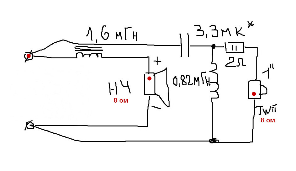

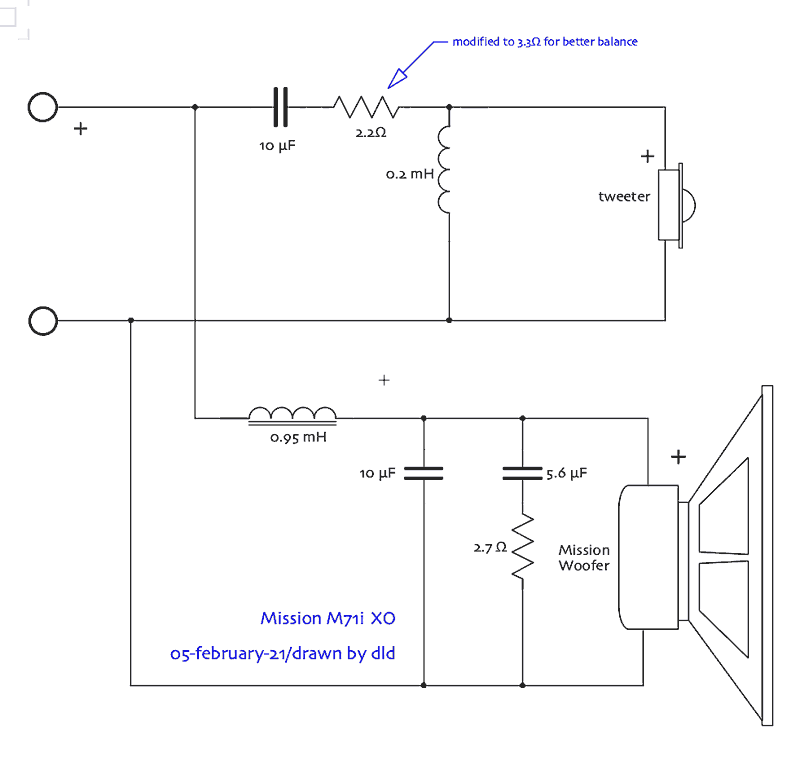

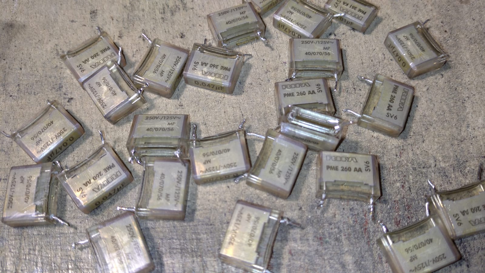

Изготовь фильтрец от д. Саши, сравни со второй не тронутой рядышком.
Спасибо)
Но,я заводское не ковыряю.Очень редко,если починить,восстановить.
Так как если потом менять,продавать буду,меня не поймут)
Если у меня останутся насовсем,то можно.

Снял заводской, установил свой, послушал, заводской вернуть не проблема перед продажей, зато получишь опыт ))
На Мишн неудобное вскрытие.можно повредить навсегда лицевую панель.
Даже если снять заднюю крышку с клеммами и фильтром,всё равно следы останутся.
Их слушали не вверх ногами. Штатно пищалка у них должна быть снизу.
Выкусить однозначно решётку. То что по краям не мешает (кроме разве что ткани).

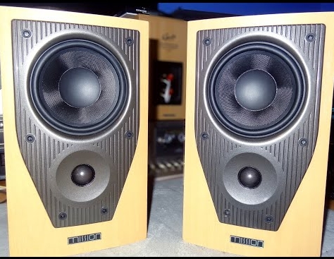

Диффузор часом не полипропиленовый?
У меня была 732 модель, отличные полочники.
Фото стянул чужое прямо сейчас из интернета. Всё отлично, для них общая болезнь - полипропилен с годами трескается сам по себе. Так шта...
Про ваши - не знаю, но в мои лезть с самопальными фильтрами не надо!!!
Какие-то пищалки у вас блестючие, не нравится мне это.
В модели 732 - шёлк как он должен быть: в меру мягкий, упругий, звучит хорошо. Баса вполне достаточно, для полочников - отлично.
Те что у меня,слушали пищалками кверху)
Поэтому, оригинальный верх,в царапках и потёртостях(уже поправил всё)
Не надо никого кусать) Я слушаю без грилей...
Вообще ничего не мешает.
Я читал эту тему.
Нет.Эти из другой серии,не пластиковой.
Диффузоры,кевлар.
Полочники да,очень неплохие,хоть и небольшие.
Да и я не планирую,мне звук понравился.
И должна быть разнообразная акустика по звуку.
Хочу один звук,слушаю те,хочу другое звучание,другие и т.д...

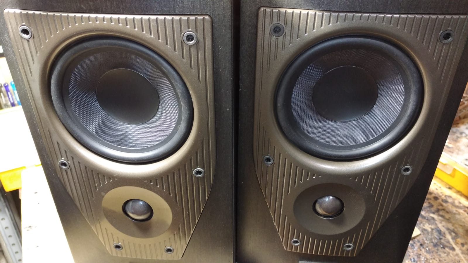

Всё в порядке.Просто они в отличном состоянии.И блестят,как и положено.
Упругие,нечаянно надавливал кисточкой при чистке ,форма сразу возвращалась на место.
Шёлк,блеск в них формируется положением направления нитей,двойные нити крест накрест с натягом в центре по сфере.
Под разными углами падения света разные по форме отблески.
Фоток с примерами накидал. М71.
Бас мягкий,очень живой и приятный.
Всё-таки лучше "паутинку" выкусить.
Значит повезло.
Диффузоры,кевлар.
99% - ПСЕВДОкевлар, имитация. Сначала кевлар разрекламировали, потом потихоньку закрыли эту тему из-за его недостатков.
В целом мне по вкусу колонки Mission хотя, конечно, я немного их слушал.
Может быть, по таким фото точно не скажешь, хотя видел исключительно чёрные, а на фото - серые.

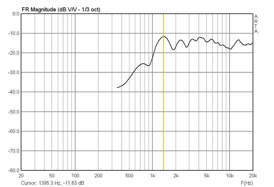

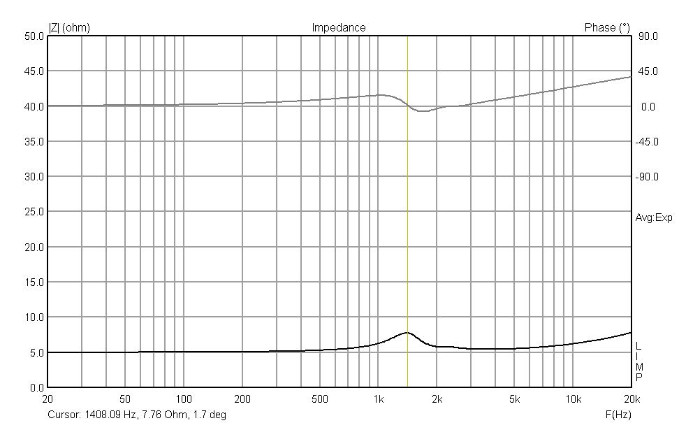

У меня остались измерения пищалки 10-летней давности когда я только осваивал покупной микрофон.
Хороший резонанс для пищалки - 1,5 кГц, поэтому раздел около 3 кГц - октавой выше.
Кажись с метра. Сначала я так измерял, долго не доходило что так я собираю все отражения. Соответственно импедансу небольшой резонанс на 1,5 кГц. Именно потому что небольшой, фильтр может быть любого порядка.
Конечно, посмотрел.
Ещё одна фирменная хитрость у НЧ динамиков - пыльный колпачок в виде вогнутого блюдца - никаких проблем, как у обычных "пупков" дающих кричалку на СЧ-ВЧ.

Были такие колонки две пары.Кроссовер на печатной плате закреплен на входных клеммах.В одной паре поменял конденсаторы электролиты мелкие не полярные на нашу пленку К73-16. 10мкф 63в.стало немного лучше.

Такая конфига у басовичка , как верно пишет Игорь, дает спокойный без воплей наверху и очень комфортный звук. То же самое у Танноев Меркюри , Дали Икон и Оптикон .При условии, что недостаток средины на стыке возьмет на себя пищала.

Поменяйте ёмкость на К77-1 и зашунтируйте К72П-6 0,1 мкф лучше будет намного.
А я для шунтов,вот таких оставил.
Думаю тоже неплохо будет.
А так,думаю буду м74 брать.
Может их чуть доделаю уже.И то если что то не устроит.
М71,пока полностью устраивают по звуку.

Как не сторонник всяческих шунтов, замечу, что смена НЧ фильтров вредного звуку 2го порядка на полезные первого и уход от кислотных третьепорядковых ВЧ фильтров к второму по Гауссу куда заметнее результатом, чем жонглирование супердетальками. Их заменить на суперпуперские всегда успеется, когда звук пойман и отведен в стойло. Не раньше.

В этих АС француские динамики, очень недурственные.
Какие французкие, малазия голимая )
Вот маде ин франсе возможно и хорошие дины.

Не знаю, в моих Аудаксы стояли. И разработаны они были специально для Мишн, были еще такие, как стекло битое внешне. Тоже хорошо звучали, но в старших сериях.

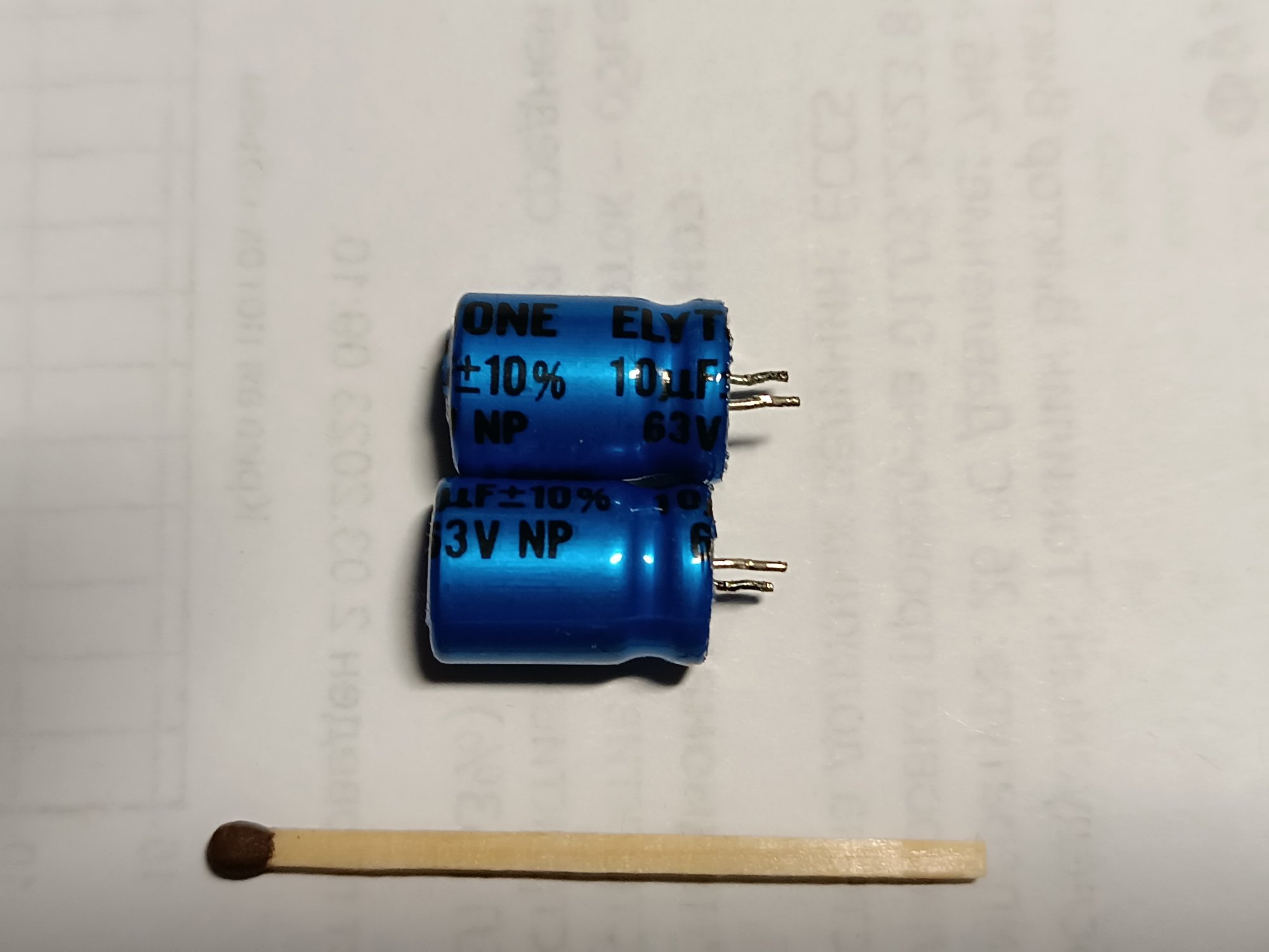

Вот что стояло в моих М71 Elytone Тайваньские конденсаторы.

Нормальные емкости, номинал совпадает с заявленным, неполяры, жаль, выводы короткие, но к ним допаять пару проводков и в ящик его.
