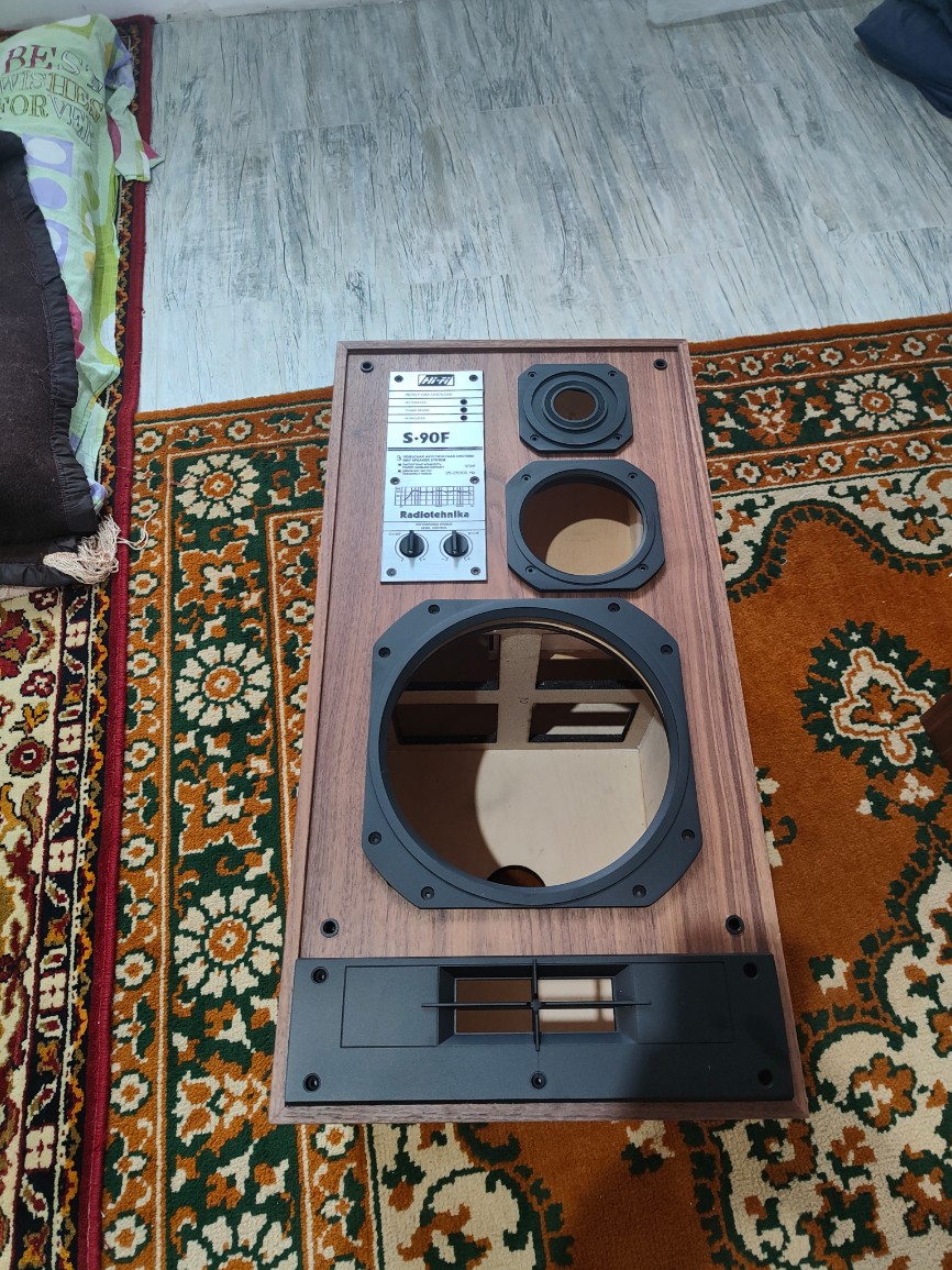

Модернизация S-90F, S-90D

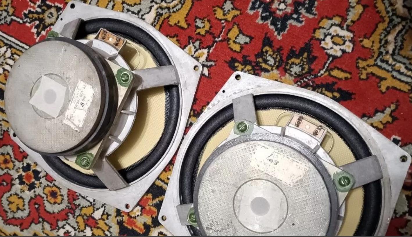

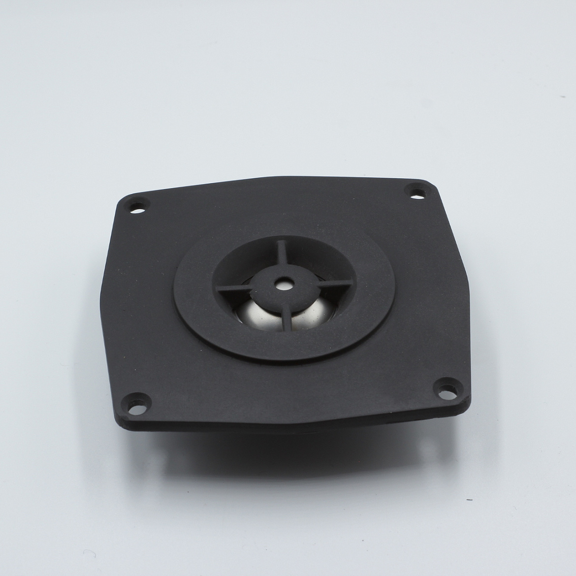

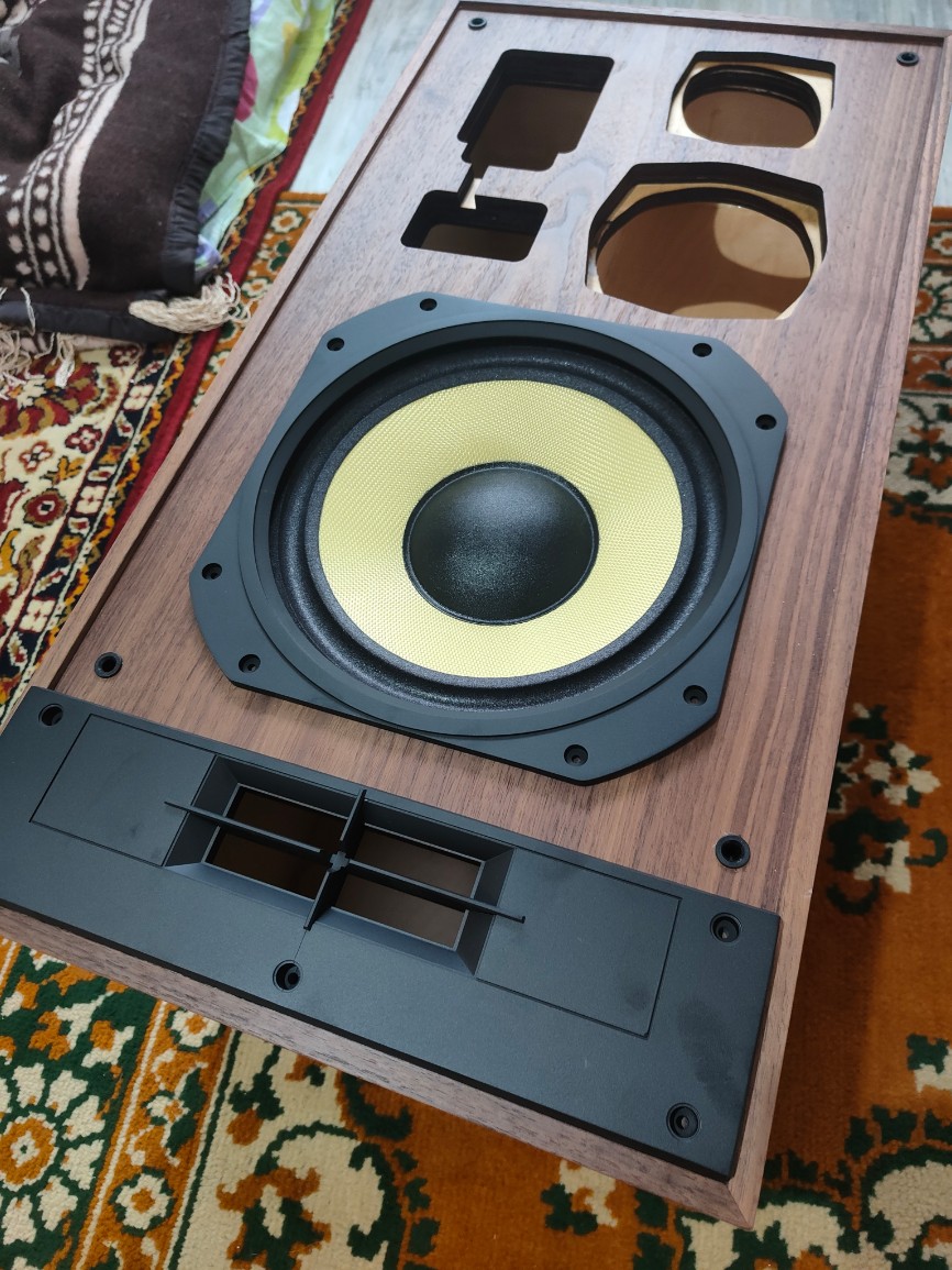

Родные накладки СЧ ВЧ S-90F на динамики устанавливать очень не рекомендуется. Влияние накладки НЧ не изучали.
Акисуи и Мелодавид на данный момент сняты и убраны. Приобретены СЧ и ВЧ динамики LAS. Предварительно всё настроено и отслушено. Осталось побороть горбик на СЧ LAS.
S-90F

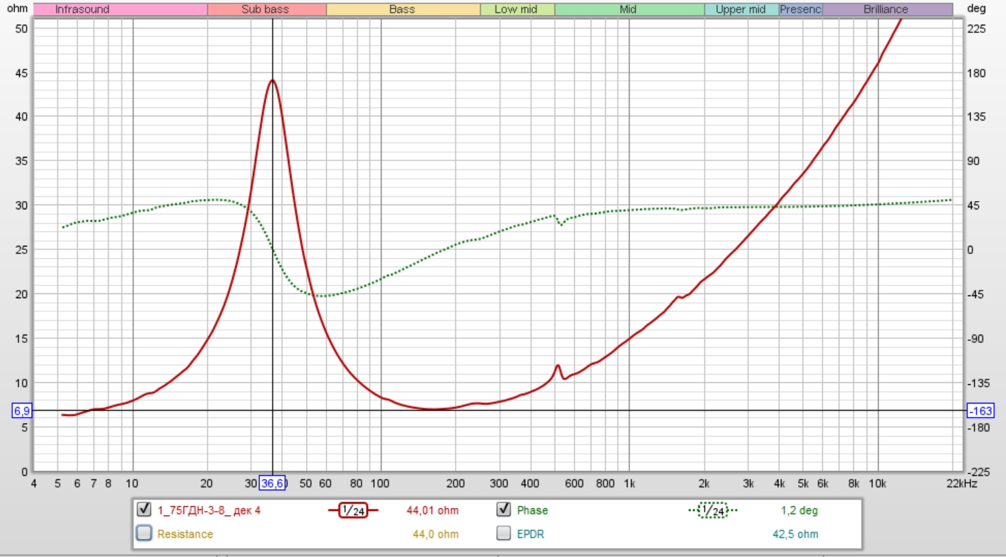

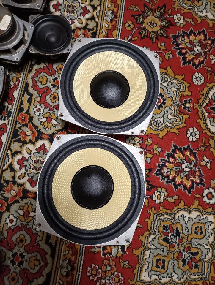

НЧ теже 75ГДН 8ом, на раме от амфитонов с кевларовым дифом и ППУ подвесом.

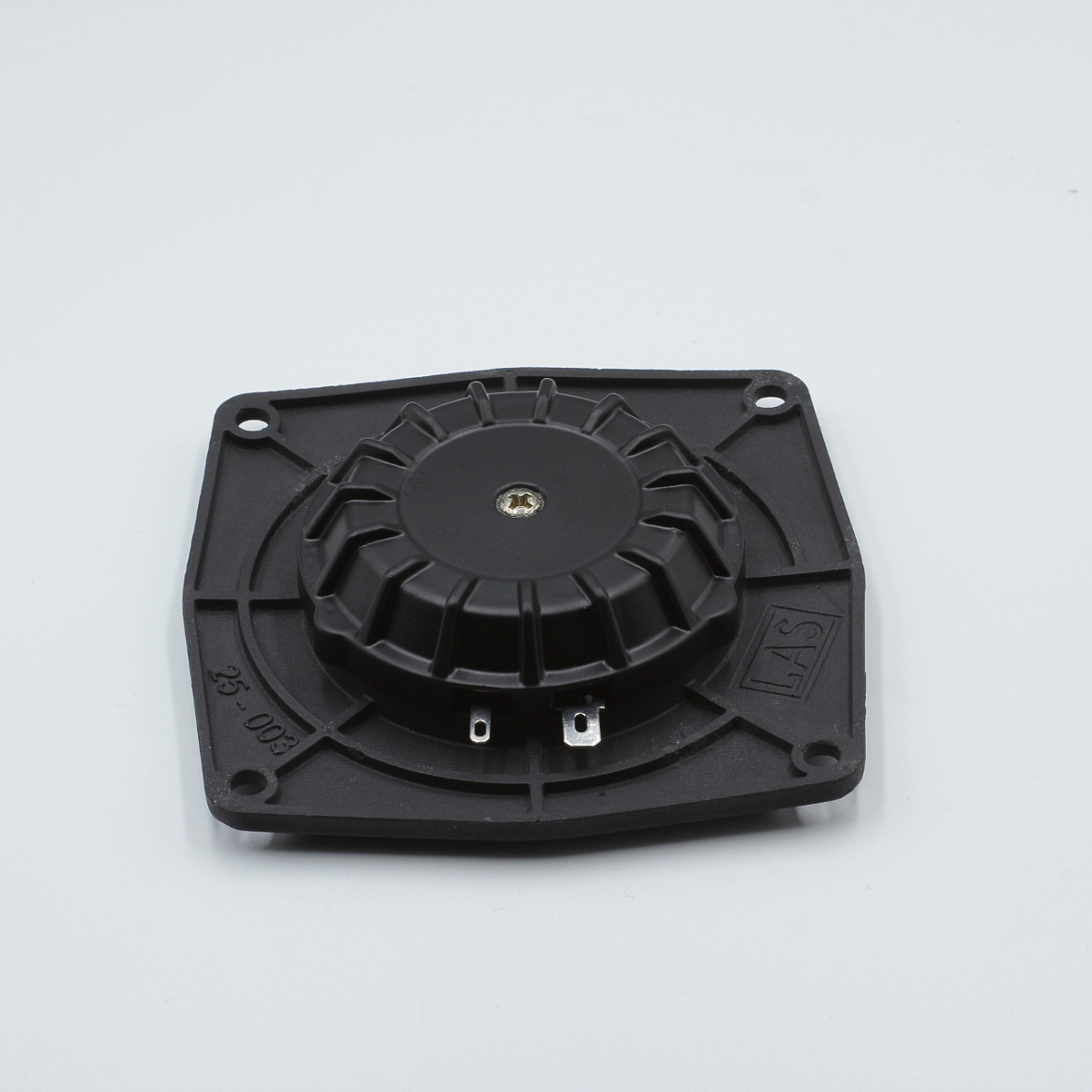

СЧ LAS-125-001 (8ом)
ВЧ LAS 25-003-8 (8ом).
Динамики не измерял пока что. Воткнул вместо акисуи и мелодавид и сразу услышал потенциал. Ощущение что динамики СЧ немного выше классом. ВЧ сравнимы, +- один класс. Акисуям чуть не хватает как бы жесткости в звучании. Но это придирки за их цену они супер.

Хочу напомнить как влияют накладки пластиковые родные с90ф. Потому не рекомендую их использовать.
Возможно с расстояния в 2-3 метра если их слушать то выровнится ачх... Но вот с метра нифига. Кривится жестко.

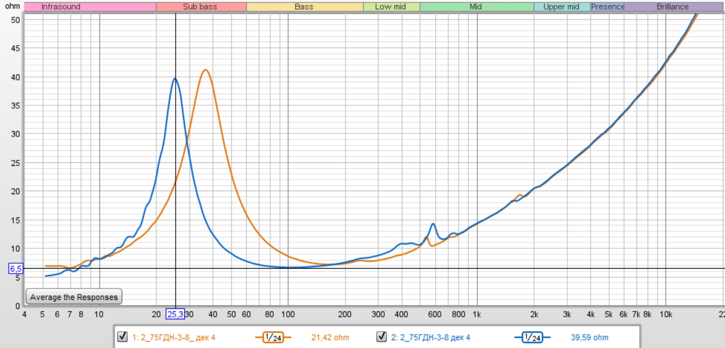

Схема фильтра такая пока. Уже играет шикарно. Будут изменения. Фильтр НЧ окончательная схема. Кстати про НЧ. При переводе на 2ой порядок становится больше мощи, громкости, мидбаса... как то так. Но начинает мычать и стонать. Единственный вариант это вот 1ый порядок с цепью. Мычание полностью не уходит, но его кратно меньше.
По СЧ динамику.

АЧХ динамиков LAS. Ось динамика. 65см. Бафл S90F. Без накладок. С накладками всё гораздо хуже
