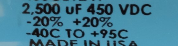

Купил сегодня пару конденсаторов из бесперебойников АРС:
Размером они точно такие же как РОЕ 1000.0 х 350 В, но на 450 В и в два раза большей ёмкости.
Кто-нибудь знает, они сильно хуже РОЕ по качеству?
Ёмкость здесь явно меньше заявленной, не 2500.0 а чуть больше 2000.0 мкФ. Но для меня здесь самое важное, они на 450 В и их можно поставить на место РОЕ на те же крепления.

Напряжение здесь вроде как 450 В. Не знаю, почему в маркировке 400:
Удивляют маленькие габариты конденсаторов. Аналогичные Мэлори имеют как минимум в два раза больший объём.
Но если они тоже хорошего качества, то это просто находка, просто класс! Значит не напрасно я за ними сегодня в Новочеркасск мотался.

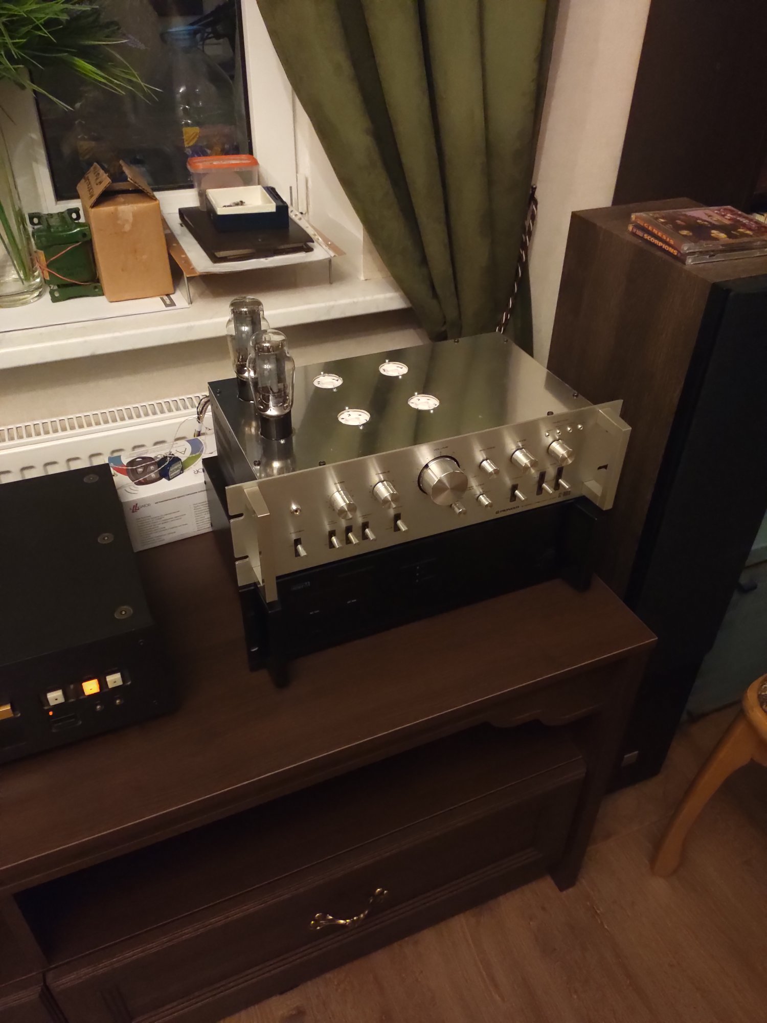

Без РР с дырками на крышке усилитель и выглядит странно:
О, железяка знакомая )
В этом корпусе все лампы моги бы лечь горизонтально.
Те же ёлки как в Тесле 130 корпус позволяет.
Ещё бы не знакомая! Спасибо за неё.
Но 2А3 работают в вертикальном положении. Остальное внутри на дробях, те можно ставить как угодно.
