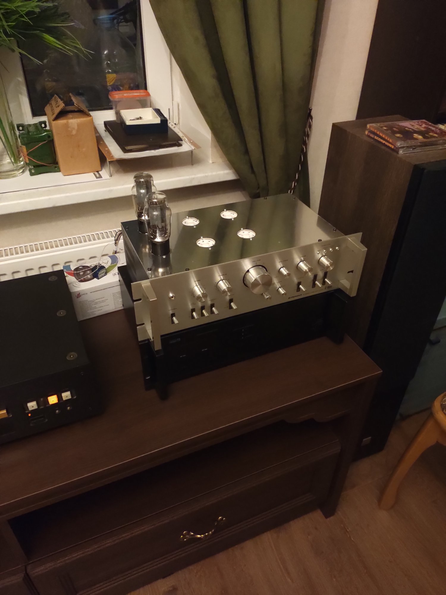

Хочу продолжить тему.
Эти дни много слушаю свой SE. Вроде как и хорошо, и голос передаётся здорово, но нет того кайфа как от обычной 6Н7С с непосредственной связью с 2А3 или с AL4 с МКТ. Оба те варианта мне нравились больше.
Надо будет опробовать вариант просто с 6С7Б без СРПП, обычный резистивный каскад как у АБ и, конечно, АЛ4 с МКТ.
Т.е. с 6С7Б не совсем как у Саши, а с непосредственной связью как у меня сейчас, но несколько упростить.
Видимо попробую варианты при завершении монтажа РР.
Без РР с дырками на крышке усилитель и выглядит странно:
Решил таки собрать макет SE усилителя с МКТ. Раньше подобный нравился звуком больше чем многое другое.
Собрал, сейчас первый раз включил. Вроде ничего не взорвалось.
Завтра подключу приборы, посмотрю что там получилось или не получилось.
Такое вот чудовище. Но, как говаривает наш Саша АБ, сначала надо макетить, а начисто делать только то что нравится.
К отводу вторички МКТ подключу транзисторный выходной каскад. Будет гибрид. Надо же как-то изгибнуться.
"Внушаить!". Хрюн Моржов, избранное.
Смотрю на свой унч на 2а3 размером с коробку от ботинок, сознаю свою ущербность. _hm_

Много отдельных выпрямителей явно лучше и удобнее одного трансформатора. На этом макете смещение и анодное с одного трансформатора не позволяет плавно зарядить большие ёмкости БП, происходит фигня со смещением. Поэтому установлены терпеливые 6Д22С.
Подключил приборы. Синус хороший, прямоугольник явно не столь красив, как при непосредственной связи. Не нравится, хочется лучше. Крутить режимы драйвера сейчас некогда, сделаю позже.
Но мысли о переделке варианта с непосредственной связью появились. Для начала сейчас отключу катодный кондер в СРПП, потом (через пару недель, пока некогда) сделаю обычный каскад с резистором в аноде как у Саши, но сохраню непосредственную связь. Если и это не устроит, верну любимую 6Н7С. Это в ВЧ полосу.
В НЧ полосу на выход транзисторный каскад, с драйвером пока не ясно. После занятий с теперешним макетом решу, я от него пока не отказался.
К сожалению, да. Тяжести мне уже вредны.
Полегчает ящик на пару межкаскадников, маленькая, но победа.
После упрощения питания полегчает сильно. Сегодняшний макет легче предыдущего в разы.
А межкаскадники не особо тяжёлые, хотя когда убирается несколько силовых трансформаторов и пара межкаскадных, жизнь значительно улучшается и перестаёт болеть спина. Но это отступление.
По теме. Послушал таки макет с МКТ, с непосредственной связью звучит прозрачнее. Хотя тоже требует доведения до ума. Сейчас отключил катодные конденсаторы в СРПП драйвере. Теперь надо это как-то вернуть на место и послушать.
МКТ не абы с чем споется, возиться надо. Но по памяти возни с такими схемками прямонакал 2а3 с нагрузкой МКТ по Шишидо выдавал достойный звук.
Мой опыт это подтверждает.
Но в данном случае вариант с непосредственной связью звучит лучше.
Макет с МКТ пока не разбираю, поковыряюсь ещё. Сейчас уже нет времени, а там даже просто переворот концов обмотки влияет на звук. Сейчас играться дальше не могу. Делаю перерыв, слушаю то, что есть.
Кстати, сейчас работает без катодного конденсатора в драйвере. Пока нравится. Надо прицепить тумблер.
