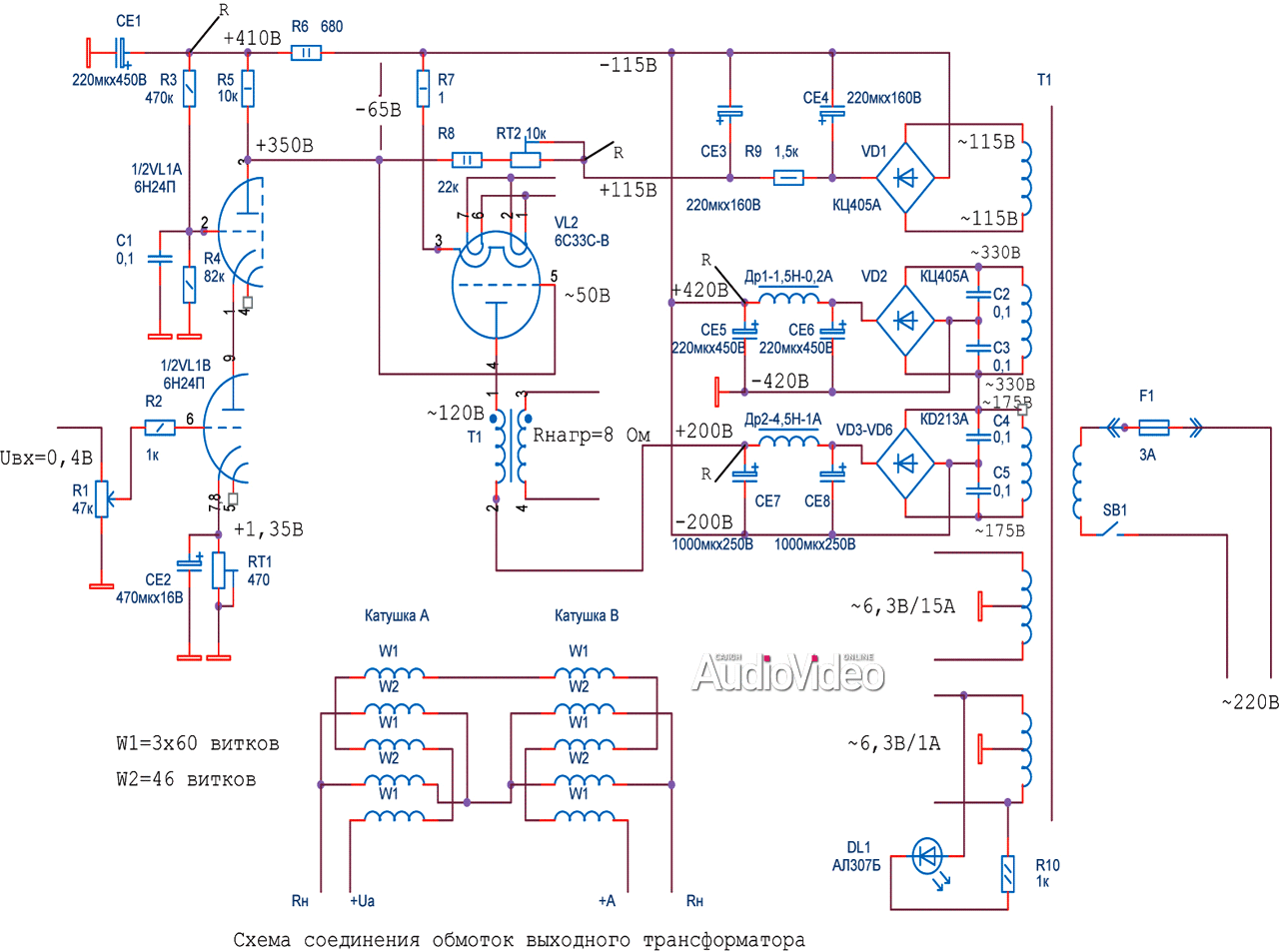

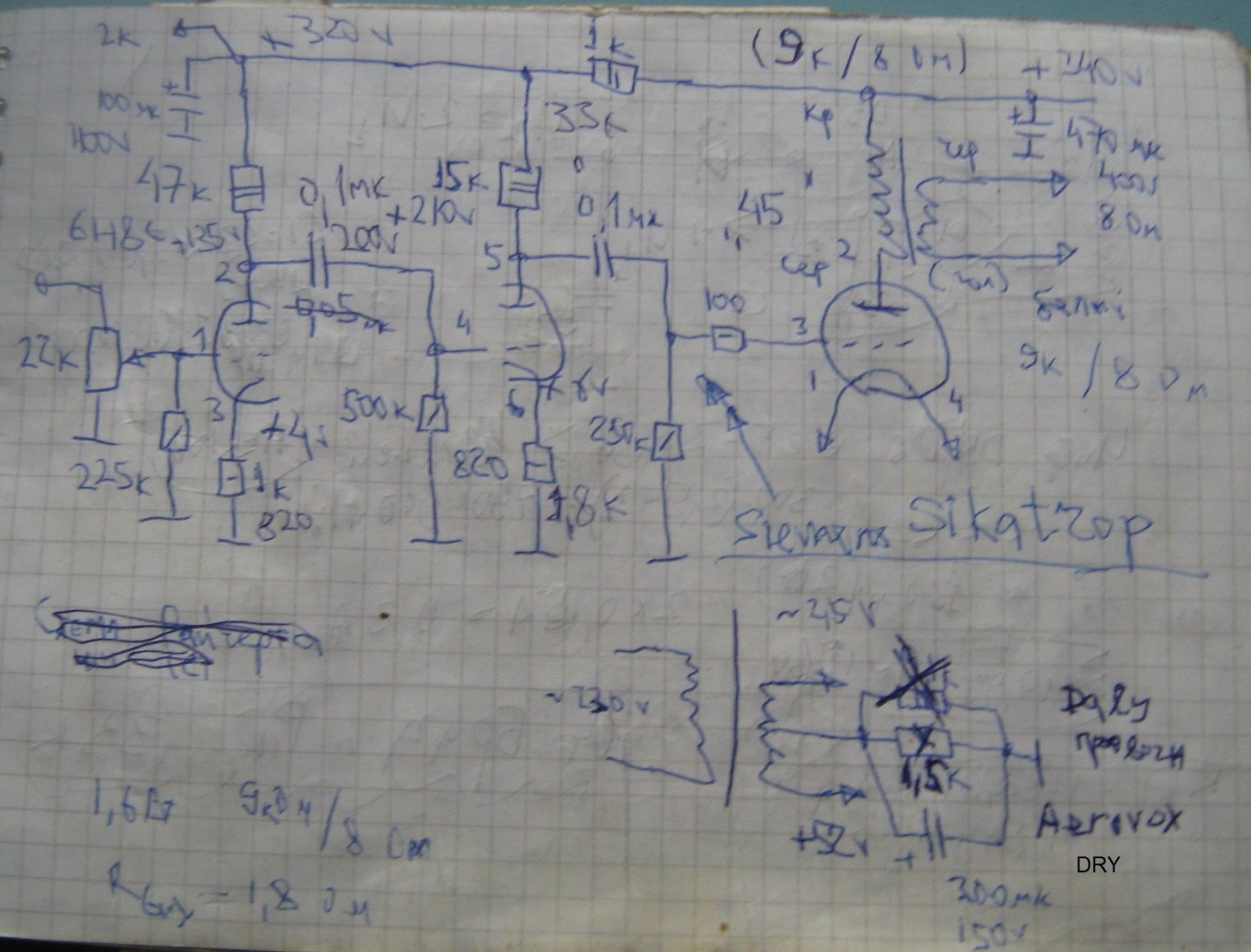

Не забудь к контактам тумблера припаять по резистору кил в 100. Иначе БАМММММ , по ушаммммммМой опыт это подтверждает.
Но в данном случае вариант с непосредственной связью звучит лучше.
Макет с МКТ пока не разбираю, поковыряюсь ещё. Сейчас уже нет времени, а там даже просто переворот концов обмотки влияет на звук. Сейчас играться дальше не могу. Делаю перерыв, слушаю то, что есть.
Кстати, сейчас работает без катодного конденсатора в драйвере. Пока нравится. Надо прицепить тумблер.
