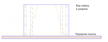

У меня есть идея щелевого с неизменной площадью сечения, но с его изменяемой конфигурацией. По крайней мере я так понимаю идею. А ещё если и встроить в него пищалку (как когда-то предлагалось в одном из журналов Радио), то пищалкой ещё можно и вертеть в небольших пределах. Чуток меняя её направление излучения.

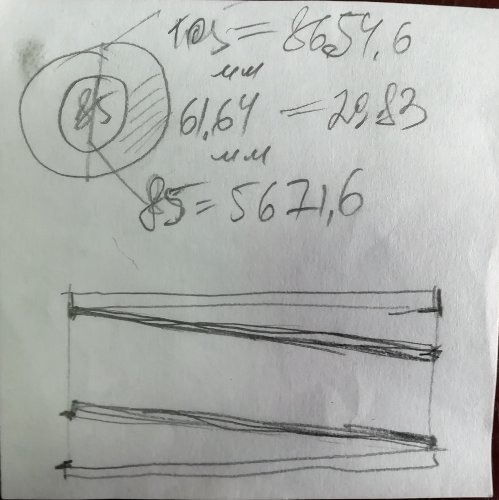

Относительно моего рисунка.
Суть идеи в том, чтобы менять профиль сечения ФИ не меняя самой площади.
Собираюсь её опробовать в акустике "Вега 50АС-104" на задней стенке. Заглушив фронтальные ФИ, или в таких колонках как "Романтика 25АС-121", или в "Электроника 25АС-326". Все у меня имеются.
Картонная труба внутренним диаметром 105 мм (линолеум, паласы) на таких бывают намотаны. И труба картонная наружным диаметром 85 мм. Раньше на таких была намотана фотобумага "Кодак" для машин, для распечатки фотографий в одноимённых фотоателье. Может и сейчас такие ателье есть...
Длина трубы меньшего диаметра стандартная и равна 150 мм. БОльшую трубу отрезаем такой же длины. Собственно всё. Заглушив с торцов (или только наружный) малую трубу и установив её вовнутрь большой ровно по середине, получаем имитацию щелевого ФИ равного по площади круглому диаметром ~62 мм.
Из площади большой трубы D=105 мм, S=8654.6 мм.кв.
Отнимаем площадь трубы D=85 мм, S=5671.6 мм. кв.
Получаем площадь S=2983 мм.кв. Переводим в диаметр D=61.64 мм. ~62 мм.
Для примерно одинакового объёма всех трёх АС 30...34 литра чистогана, получаем частоту настройки ФИ равную 38,5...36 Герц соответственно. Реальность конечно может оказаться не такой милой. Для динамика 25ГД-26Б (35ГДН-1-Х) думаю, что вполне достаточно.
Если закрепить установив малую трубу в большой как указано на рисунке, то получим входное отверстие ФИ не в форме щели, а в форме полумесяца, форма которого, в середине длины труб, плавно перетекает в щель и затем опять плавно переходит в полумесяц.
Можно в наружный торец закрепить пищалку. Установив ровно посередке труб ось вращения, перенаправляем излучение ВЧ вверх/вниз/ в лоб! Либо вправо/ влево.

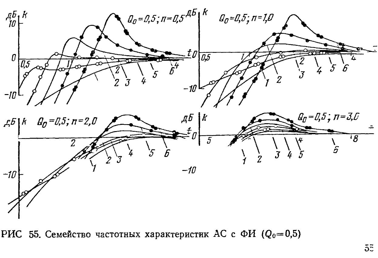

ВЫ сначала проверьте добротность динамика 25ГД-26Б. По моим данным 30 летней давности Qts около 0,6, а Vas около 50 л. Нужен другой динамик. С таким динамиком Ваши попытки настройки ничего не дадут.. Если интересует результат. Для примера привел НЧ характеристики динамика с Qts 0,5 в разных ящиках и разных настройках.
n = Vas/V.

Прикольно. Даже если ровно разместить, то имеем компактный щелевой ФИ, что само по себе интересно. Вот только пределы перестройки по частоте с наклоном будут совсем небольшими.

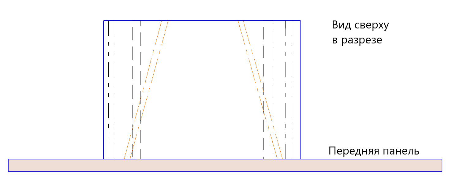

Встречное предложение. Большая труба - в виде усечённого конуса, малая - конус. Настройка производится вдвиганием снаружи малой в большую. Плывут все параметры, правда...
Маловероятно, что настройка изменится вообще. Площадь остаётся одна и та же. Длина тоже. Она если и меняется в какую-либо сторону то на единицы мм. Если не на его доли.
Просто у проходящего сквозь такой ФИ воздуха, скорость на разных участках будет разной. Я так думаю, а значит и плотность его тоже будет меняться. Я в таких делах не копенгаген, но думается мне, что призвуков как в простой трубе не будет.

Господи, какие "хитрости" в XXI веке! Все элементарно просто ВЫЧИСЛЯЕТСЯ. Не надо сверлить и строгать.
Для готовых колонок для борьбы с бубнением. Измеряем добротность динамика. Измеряем частоту на воздухе, измеряем частоту в ящике. Вычисляем эквивалентный объем, определяем отношение V/Vas. А далее, по номограммам определяем нужные параметры трубы.

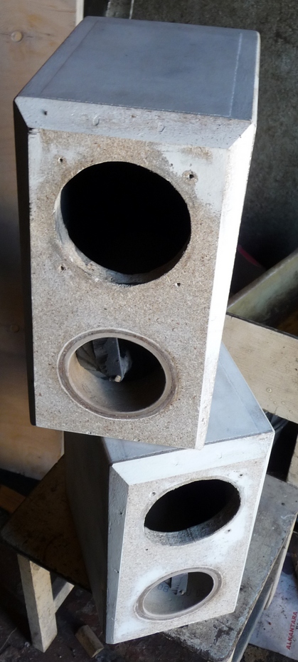

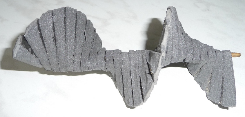

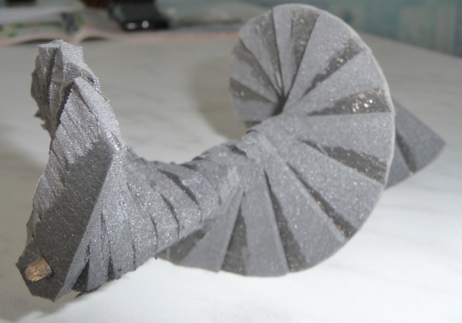

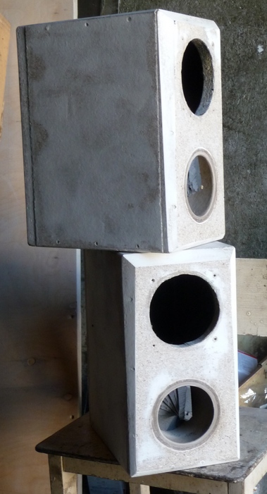

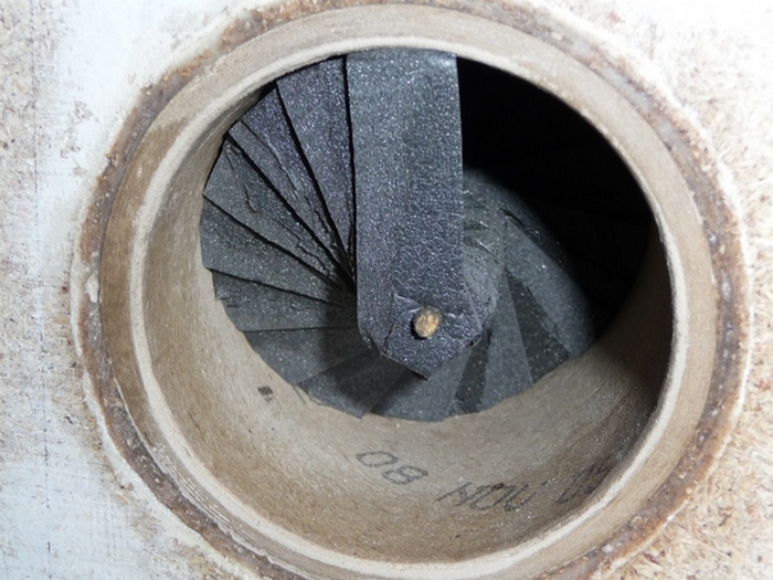

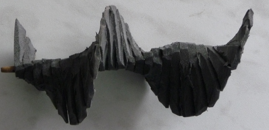

Есть ещё одна "заморочка" с ФИ. Её я однажды в начале двухтысячных узрел у одного японца. Но вот беда, вскорости его сайт пропал, как будто и не был вовсе. Но суть я уловил, хоть и на японском.
К примеру Вы конструируете акустику с ФИ из имеющихся в Вашем распоряжении труб и они все приличного диаметра. И по расчётам на нужную частоту они просто не влезают в корпус. Или, очень хочется в маленький корпус засунуть что-то большое... Имею в виду трубу ФИ большого диаметра. Ну чтобы динамику легче дышалось. Где-то встречалось обоснование именно такой концепции.
Вопрос решаем. И причём довольно оригинально.
В трубу большого диаметра, просто встраивается (вставляется) узкая спираль (шнек) с одним заходом. №-е
количество оборотов в №-е же количество раз увеличивает длину ФИ фактически отнимая очень мало от его проходного сечения. Т.е по факту мы имеем трубу конечной длины, но "шнек" внутри этой трубы делающий скажем полтора оборота, увеличивает длину прохода воздуха в трубе так же в 1,5 раза.
Японец в основном этот "шнек" делал из чего-то твёрдого. Например нарезал деревянные плашки-доминушки нанизывая их на центральную ось с некоторым углом относительно друг друга. Либо наклеивал обычный круглый электро провод организуя из него спираль-шнек.
Я тоже пробовал провод - ну его ....
Ну, а так как не терпелось и была задумка, то я его склеил из обычного плотного поролона с двусторонней клеевой основой. Из фото думаю будет понятно
К стандартам Японца я конечно не приблизился, но, что-то всё равно получилось. Поролон этот весьма и весьма плотный и соответственно твёрдый.
Готовились два "шнека" сразу. Потому как две АС, два корпуса, два ФИ. Ну и потому как у меня чаще: "Либо член пополам, либо манда в дребезги", чем как-то по другому! Из-за одного я бы даже заморачиваться не стал. Шнеки готовились под картонные трубы внешним диаметром 85 мм, внутренним диаметром 75 мм и длиной в 150 мм. Я о них упоминал выше. Это часть бобины для фотобумаги "Кодак".
Диаметр трубы, исходя из сопоставляемых площадей, со вставленным в неё данным, делающим примерно 1,5 оборота, "шнеком" уменьшился с 75 мм до 73 мм, а длина прохода воздуха увеличилась со 150 мм до 225 мм.
А можно сделать и два оборота более тонким и жёстким материалом. Получив при этом более близкое к оригиналу сечение ( фактически не изменённое) и длину при этом же, в два раза большую оригинальной!
Объём колонок литров на сЭм...восЭм будет. Точно не помню. Делались под какие-то 4" автодинамики-коаксиалы. Поиграли в гараже какое-то время, ими заинтересовались и я их подарил. Уехали в Ростовскую область. Были доведены до ума во внешности и озвучивали достаточно большой крытый двор. Живы ли они в данный момент я не знаю.
Сразу скажу, что к "Торнадо" такой ФИ отношения не имеет вовсе. Японец видимо уже умер так и не узнав о "Торнадо". Он на момент публикаций уже был в хороших годах.

Об этом варианте порта хорошо отзывался один известный московский мастер по колонкам. Из такого порта средина не лезет.
Посмотреть вложение 9665Посмотреть вложение 9666
Винт из ступенчатого пенопласта, ко всему прочему, даст низкое значение добротности ФИ.
28,091
13,446
И в чем тогда глубинный смысл применения порта и без отдачи? Потешить сознание. что суслика не видно, а он-есть?
